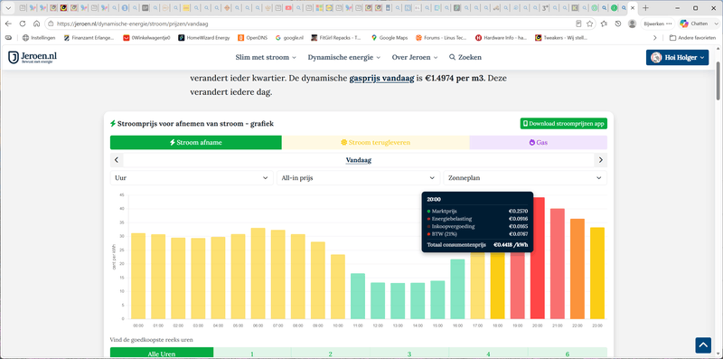

  • Olaf van der Spek
Jan-tweak schreef op woensdag 29 juli 2026 @ 18:14:
Dat zit dus in die eb+btw combinatie, en ik geef je gelijk ik heb daar dus in eerste instantie wel 10 keer naar geken en het idee gehad dat het niet klopt.
Bij bv Zonneplan kun je dat overigens prima zien.
Kijk maar naar de grafiek van all-in prijs en dan de grafiek met de kale prijs.

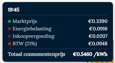

Afbeeldingslocatie: https://tweakers.net/i/izyrAftmma19DVQ-9Li7nCci7uw=/fit-in/4000x4000/filters:no_upscale():strip_exif()/f/image/DZtLDQbVKLJCAKk6oeaNPStQ.png?f=user_large
  • Olaf van der Spek
54,60 = 1,21 * (33,9 + 9,16 + 2,07)

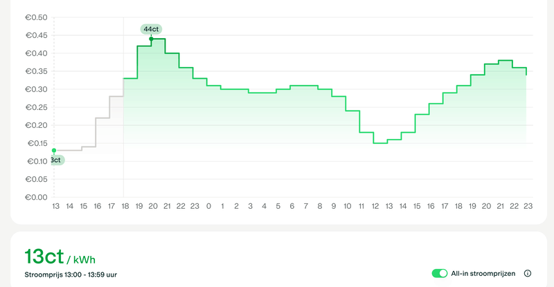

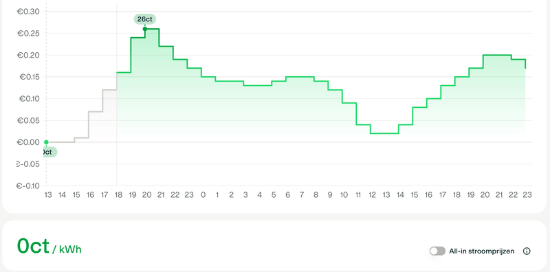

Marstek venus V3.0
Om een indicatie te krijgen want dit is compleet eindeloos verhaal kun je het beste kijken op de dynamische tarieven voor de "jou" beste leverancier.
Voorbeeld is van zonneplan, indicatie gegevens van de website.
Afbeeldingslocatie: https://tweakers.net/i/vlEowld6fj5VS5dRGFLhl2z_oSI=/800x/filters:strip_exif()/f/image/5BIb17IJWzzKZpWqlts4JDPb.png?f=fotoalbum_large
Afbeeldingslocatie: https://tweakers.net/i/xBVZbWqEFpvP20dImfWOGXAmg2Y=/800x/filters:strip_exif()/f/image/C5oukmBSSUfbpjzhwiC2d2CT.png?f=fotoalbum_large
Mocht je het niet eens zijn met deze info en of andere klachten hebben over de dynamische prijs stuur dan een bericht naar zonneplan of chat met KIKI.

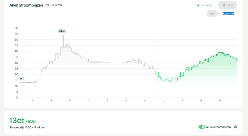

En om het nog mooier te maken zijn vanaf nu op de website ook de kwartierprijzen te zien zodat je je nog meer kan verdiepen in nog meer getalletjes en achter de komma door kan rekenen d:)b
Afbeeldingslocatie: https://tweakers.net/i/zCFwnPhnTcEkXl0yH7i6vSerATI=/800x/filters:strip_exif()/f/image/CkIot9Q7cG7jxjFxDCKTR4K1.png?f=fotoalbum_large

Marstek venus V3.0
Thuisaccu: al interessant (voor mij)?
7 x 440 WP zuiden, Solis mini 3000-S6 / App bedienbaar, 45km ligier, HW P1, Marstek venus V3 & V1 5,12kWh V158 / BMS216 APP V1.6.75 , A+++ , Etna inductie 4pits, 80 liter boiler masterwatt E-smart, Duco WTW/ventilatie zonneplan dynamisch schultenbraü
  • denneappel
  • Registratie: Augustus 2022
  • Laatst online: 17:17
tweeek schreef op donderdag 30 juli 2026 @ 18:55:
Er wordt hier wel eens gevraagd om zelf eerst wat uit te zoeken maar dit is wel erg karig...
  • tweeek
  • Laatst online: 17:35
tweeek
Marstek venus V3.0
denneappel schreef op donderdag 30 juli 2026 @ 19:05:
Yep en ook geen onderschrift ingevult.

meesje schreef op donderdag 30 juli 2026 @ 19:07:
Haha, inderdaad wel erg makkelijk om de titel van dit topic te kopiëren/plakken.
Ik kreeg last van een cellencomplex.
