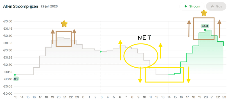

zalkc schreef op woensdag 29 juli 2026 @ 11:14:
Ik zie iets niet. Ik heb een aantal AI tools mijn afname en opwek in de winter laten analyseren met daarnaast de kwartierprijzen voor Tibber van afgelopen winter met de vraag of ik beter dynamisch of vast kon kiezen voor komende winter, aangezien de kWh prijs voor vast al is opgelopen naar 26-27ct/kWh.
Alle AI tools rekenen mij dikke winsten voor, maar als ik kijk naar de weken in nov,dec,jan,feb op jeroen.nl zie ik dynamische prijzen die maar zelden onder de 20ct raken. Met een RTE van 80% kom ik uit op een prijs van 25ct als ik ga laden vanaf het net. Die marge weegt amper op tegen het gemak van een vaste prijs lijkt me. Of mis ik nu iets?
en hoe verhouden zich je terugleverkosten tot dit geheel? in de zomermaanden kun je met een dynamisch tarief namelijk ook nog eens behoorlijk geld maken, beetje afhankelijk van je opbrengst versus eigen verbruik, maar je zou tussen mei en september toch snel ergens tussen 50 - 150 euro per maand verdienen, mogelijk zelfs nog meer, terwijl je in die zelfde maanden wel geen netverbruik gaat hebben. Stel je verdient met dynamisch tijdens de zomermaanden 500 euro, en je verbruikt in de winter 4000 kWh. Dat is dus een mooie 12,5 ct per kWh verbruik wat je daardoor minder gaat betalen, dus die 25 ct kWh wordt eigenlijk 12,5 ct per kWh.
en dan is het verschil met een vaste prijs wel al weer aanzienlijk.
hier zie je dat door slim gebruik te maken van de combinatie thuis-batterij en een dynamisch tarief je ook in de zomer met NOM zelfs nog een leuke winst kunt maken die je weer kunt gebruiken in de winter, met als resultaat dat je energiekosten over het hele jaar gezien toch lager gaan uitvallen.
voorbeeld: vanavond levert om 20:00 1 kWh toch mooie 44,2 ct op, dus als je daar je overschot uit de batterij kunt ontladen, een hoeveelheid die je in de avond/nacht toch niet nodig hebt is dat. leuk.

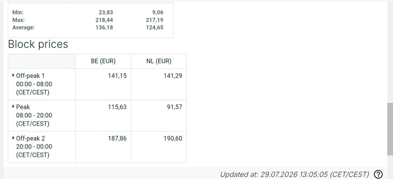

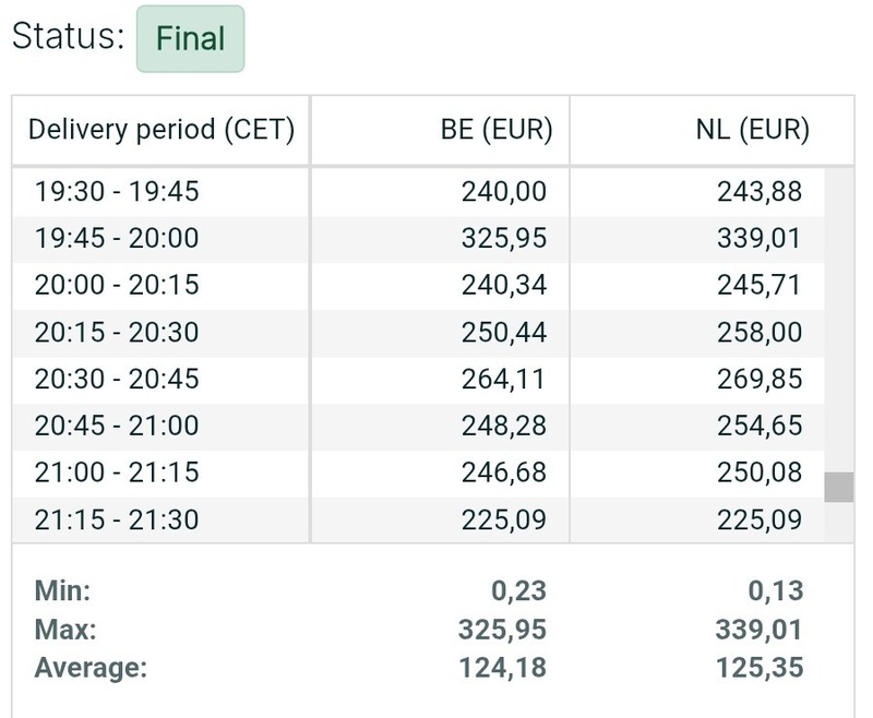

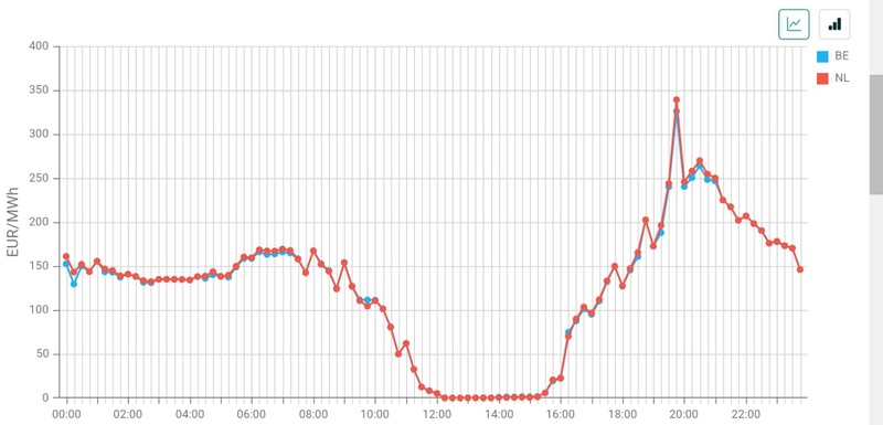

Jan-tweak schreef op woensdag 29 juli 2026 @ 11:39:
Het verschil is wel dat het om een planning gaat over een uitvoering in de nabije toekomst.
Niet wat er vanavond gedurende slechts 15 minuten gebeurt.
Na 2027, dus over vijf maanden, ziet dat verdienmodel er al totaal anders uit.
De DA epex voor NL staat tussen 19:45 en 20:00 uur op 33,9 cent/kWh en zakt een kwartier later, tussen 20:00 en 20:15 uur al terug in naar 24,57 cent/kWh.
Klinkt leuk die 44,2 cent/kWh maar in de praktijk moet je dat toch nuanceren en in zijn volledige context plaatsen (ipv mensen met minder kennis van zaken waarschijnlijk op het verkeerde been te zetten).
Benieuwd hoeveel je dan tijdens dat ene kwartier, verliezen inbegrepen, precies netto gaat overhouden. Laat staan post salderen.

IvoB2 schreef op woensdag 29 juli 2026 @ 12:13:
nee, de genoemde prijs is bij mij voor het hele uur (zonneplan, en die gaan pas in oktober over naar kwartiersprijzen) dus als je in dat uur circa 2,5 kWh hebt kunnen leveren aan het net heb je toch een extra 1,10 euro verdiend. als ik terug kijk ligt mijn gemiddeld verdienste toch al een mooie 5-6 euro per dag, en ja, dat zijn mijn cijfers met mijn installatie ( die echter ook weer niet extreem groot is, meer richting iets meer dan gemiddeld wat je in NL tegenkomt).

IvoB2 schreef op woensdag 29 juli 2026 @ 12:16:
Goed advies doch voor wie er nu nog aan moet beginnen kijkt beter niet meer naar een plaatje uit het verleden maar naar wat de nabije toekomst dan brengt.
en dat weet je dus niet, of ze hebben in Belgie de tijdmachine uitgevonden en vertellen dat niet verder.
een blik naar volgend jaar is dus puur giswerk, kan kloppen maar net zo goed sla je de plank totaal mis. dat weet je pas achteraf wat het is geworden.

tweeek schreef op woensdag 29 juli 2026 @ 12:24:
Om in ieder geval goed te zitten als het gaat over dynamisch, reken ik vrij simpel met terugleveren de kale / netto prijs, dan reken je jezelf niet rijker en valt het nooit tegen op de eindafrekening :)
En dit alles doe ik zonder programma's / rekentools / AI of wat dan ook maar gewoon op een kladje / viltje of wat voor handen is om op te schrijven.
het probleem met dynamische prijzen is dat dat juist niet meer op een bierviltje past, denk eerder aan een behangrol ( volledige lengte). Dat maakt het helaas juist zo lastig om die twee te vergelijken.
twee vaste contracten kun je daartegen prima op een bierviltje kwijt, dat klopt.
Kwartiertje? Gewoon drie uur lang ruim boven 30 cent zie ik hier.

reneeke1970 schreef op woensdag 29 juli 2026 @ 13:37:
De DA Epex is voor ieder land voor iedereen hetzelfde (en daar had ik het over en dat is de prijs die na saldering van tel is). Vandaag is dat verschil (net zoals voor de meeste dagen) tussen BE en NL marginaal klein.
Ik zal waarschijnlijk iets missen maar dit screenshot van de DA Epex voor vandaag (29/7/2026) toont maar één kwartier boven de 30 cent/kWh (en dat screenshot gaat dan nog eens over de duurste uren van het etmaal).
Afbeeldingslocatie: https://tweakers.net/i/NT6yhkQ-rxjiSTbrQX59bSyupuY=/800x/filters:strip_icc():strip_exif()/f/image/Qhi0YXuercBNujb880YaOm7W.jpg?f=fotoalbum_large
In een grafiek (die het hele etmaal toont) is het waarschijnlijk duidelijker:
Afbeeldingslocatie: https://tweakers.net/i/BR6e8yzQUTuVtVGV9VmAtjqmbVU=/800x/filters:strip_icc():strip_exif()/f/image/sOxRPk5YJMnz4ndGngsOfNfo.jpg?f=fotoalbum_large
En morgen kom je daar zelfs al niet meer aan:
Afbeeldingslocatie: https://tweakers.net/i/72BK02UfB98ocgNTnBZP31DjXUw=/800x/filters:strip_icc():strip_exif()/f/image/8vsSqbX9G88F8loAbmynIaFx.jpg?f=fotoalbum_large
Wonend in Vlaanderen (BE)

  • Jan-tweak
  • Registratie: November 2025
  • Laatst online: 18:20
Jan-tweak
Oystein schreef op woensdag 29 juli 2026 @ 14:01:
Voorbereidend op de installatie van mijn accu + hybride omvormer (eind augustus) en dat ik nog tot dec. 2027 aan een vast contact zit kan ik pas vanaf 2028 over naar een dynamisch contract.
Toch kan ik het niet laten om alvast vooruit te denken en heb een stappanplan (script ?) opgesteld wanneer en hoe ik mijn accu ga ikzetten.
Zie jullie hier nog fouten in (of verbeterpunten ;) ) ?
Straks heb ik dan:
5 kW hybride omvormer + 3200 Wp aan panelen en een 10 kWh accu.
Mijn historische opbrengst vanaf 2020 ligt tussen de 3200 en 3900 kWh per jaar.
Huis verbruik ligt tussen de 3000 - 3200 kWh maar kan dat nog makkelijk een paar honderd kWh naar beneden brengen, tot nu toe niet nodig geweest maar vanaf 2027 wellicht de moeite waard.
Dit is mijn stappenplan:
Als de spread op een dag minimaal xx ct/kWh berdaagt (zomer)
Start van de dag: “normale” prijs per kWh:
- PV energie benutten voor nul op de meter (met support van de accu)
- Restant PV gebruiken om accu te laden en te houden op xx % SOC (20 %?)
- Overige energie terugleveren aan net net
Midden van de dag: “lage” prijs per kWh: - scenario 1
- Restant PV gebruiken om accu te laden tot 95 % SOC
Midden van de dag: “negatieve” prijs per kWh: - scenario 2
- PV energie negeren
- Vanuit het net de accu laden tot 95 % SOC met max 5 kW
- Doordat PV energie uit staat ook het huis vanuit het net voeden
Avond: “hoge” prijs per kWh: gebruik de 3 uren met hoogste prijs
- PV energie benutten voor intern verbruik en restant terugleveren aan het net
- De accu ontladen naar het net tot ** % SOC met max 3 kW
SOC is aantal schemer + donker uren tot volgende ochtend = uren x 0,2 kWh met een restcapaciteit van + 1kWh als extra buffer
Eind van de dag + nacht: “normale” prijs per kWh:
- Alle energie uit de accu halen
Als de spread op een dag tussen de xx en xx ct/kWh is (lente + herfst)
Redelijk stabiele prijs per kWh met enige spread van betekenis
- Tijdens de goedkopere uren (< xx ct/kWh) de accu verder bijladen uit het net, minus de resterende dag verwachting vanuit PV opbrengst
Als de spread op een dag minder is dan xx ct/kWh is (winter)
Redelijk stabiele prijs per kWh zonder enige spread van betekenis
- Restant PV gebruiken om accu bij te laden
om je een idee in de zomer te geven kijk eens naar vandaag en morgen dynamisch ( per uur)
Afbeeldingslocatie: https://tweakers.net/i/uxlPWJTRUKEqahZDNAOxJ3CpQc8=/800x/filters:strip_exif()/f/image/5BiQL8fptIhQC30WHtsJjU0p.png?f=fotoalbum_large
groen met ster betekend de overcapaciteit van je batterij ( die hoeveelheid die je voor de komende nacht niet nodig zul hebben) richting het net terug gaat laden op die momenten dat de prijs hoog is.
het ronde geel gebied is het gebied dat je met nog redelijke prijzen je overschot aan zonneenergie die je op dat moment niet gaat gebruiken niet in je batterij stopt maar direct het net op stuurt.
juist op momenten dat de prijs het laagste is en dus waarde van je zonneenergie het laagste is ga je de batterij opladen en wat dan nog overblijft gaat dan ook richting het net, terwijl je nog steeds op NOM draait.
het rechter vierkant met dus weer de hoogste prijzen in de avond kun je zowel de restant zonnestroom als ook nog jouw overschot aan batterij capaciteit terug het net opsturen.
hiermee ga je dus optimaal van de opbrengst van de dynamische prijzen gebruiken terwijl je de batterij eigenlijk m.n. op het laagste prijs gaat opladen (e.e.a. natuurlijk afhankelijk van je capaciteit / vermogen van je systeem)
hiermee draai tijdens de zomer volledig op NOM en krijg je het meeste voor je zonnestroom.
hiermee kun je dus een behoorlijk buffer opbouwen voor de hogere prijzen in de winter.

Jan-tweak
reneeke1970 schreef op woensdag 29 juli 2026 @ 14:01:
Jan jij bent ook gewoon klant bij zp ,dus je kunt gewoon de gemiddelde jaarprijs van terug leveren noemen en daarmee rekenen. Mijn avond gemiddelde is 21 cent, mijn dag gemiddelde is wat lager omdat ik helaas ook overdag terug lever,accu is te klein. Maar zelfs het dag gemiddelde is 17 cent KAAL
ja en ook weer niet; m.n. wat je dan met je thuis-batterij ( is tenslotte dit topic) daarnaast er mee doet verandert een dergelijke simpele rekensom behoorlijk.
Daarnaast speelt jouw verbruik in de verschillende seizoenen een heel belangrijke rol, met een thuis-batterij is mijn verbruik in 8-9 maanden van het jaar gewoon nul terwijl juist in tijden dat de prijzen wat hoger zijn heb ik dus wel (veel) verbruik en nauwelijks nog zonnestroom.
en juist dat spel maakt het dus wat lastiger.
kijk maar eens naar dit grafiekje.

Jan-tweak schreef op woensdag 29 juli 2026 @ 14:34:
De rekensom word alleen maar gunstiger,als ik terug lever vanuit accu in avond uren krijg ik 21 cent(afgelopen jaar althans),en ga ik wat bewaren voor nom krijg ik er zelfs 26 cent ongeveer. Dus accu maakt alleen maar meer winst.
1 PVoutput . Dongen NB
