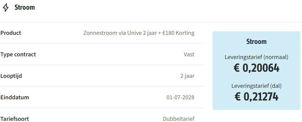

Zo kun je natuurlijk alle kanten op rekenen. Mijn tarief staat tot 2031 vast voor 23ct, ik denk dat de goedkope energie het probleem is.
Als de kWh prijs >50ct was dan had ik geen enkele te twijfel.
En ik heb al genoeg (dure) hobby's ;).

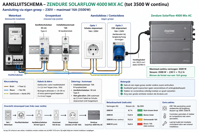

klopt deze tekening?Afbeeldingslocatie: https://tweakers.net/i/-tsgJrRiommQ7hKOX4Q70UTKvQY=/800x/filters:strip_exif()/f/image/d0q8Ph8c584mhSsiWIPG2RMG.png?f=fotoalbum_large

  • GroundBreaking
  • Laatst online: 12:10
Nee.
Alleen al de draden zijn niet goed/aangesloten. Duidelijk AI.

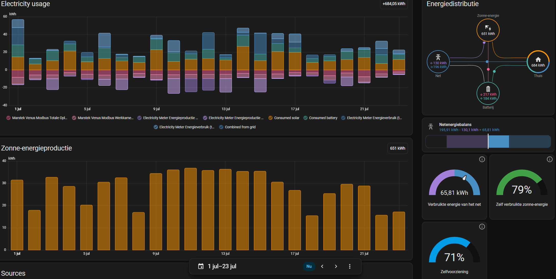

Moddemeijer schreef op woensdag 22 juli 2026 @ 17:14:
Mijn berekeningen deugen niet. Het probleem zit hem in de te lage elektriciteitsprijs. De prijs is 0,25 tot 0,30 euro/kWh zonder energiebelasting. Wij moeten rekenen met 0,36 tot 0,41 euro/kWh met energiebelasting (0,11 euro/kWh).
Jeetje. Wat een bedragen. De eerste besparing lijkt mij een ander energiecontract!
Mijn contract is net in gegaan en dit zijn de prijzen inclusief energiebelasting:
Afbeeldingslocatie: https://tweakers.net/i/uHDA83lCAKDhqWFTdtXHxmUrPDM=/fit-in/4000x4000/filters:no_upscale():strip_exif()/f/image/59ZNcVcWJEFHGlMGGVnygwt4.png?f=user_large
Anway... Hier nu inmiddels leuk onderweg met mijn 2 Marteks Venus E 3.0.
Vorig jaar een "eigen verbruik" van zonne energie van onder de 30% in juli. Deze maand tot nog toe:
Afbeeldingslocatie: https://tweakers.net/i/9Qbbodoey_pv1n6_BdamDoxzYdw=/fit-in/4000x4000/filters:no_upscale():strip_exif()/f/image/f1xxBDZhiBNq0W0UmwDGppRE.png?f=user_large
Hierbij moet ik dan wel zeggen dat ik nu natuurlijk de EV rond 16:30 al vaak aan de stroom gooi in plaats van 21:00. Dus deze grote verschuiving heeft een dubbele reden.
[ Voor 27% gewijzigd door TFHfony op 23-07-2026 16:33 ]
  • Pr088
  • Laatst online: 14:37
Pr088
Meestal reken je met 80% van het maximumvermogen op de automaat. Ik zou dus met 15A kiezen voor een B20 automaat, i.p.v. een B16.

  • GroundBreaking
Pr088 schreef op donderdag 23 juli 2026 @ 16:32:
Dat gaat dan weer niet als je hem met de standaard stekker aan wilt sluiten.
  • Stefannn
  • Registratie: Januari 2023
  • Laatst online: 15:31
Stefannn
_O- _O- _O-
Ik zou zeggen… heb je zelf al gekeken?
Ben je al begonnen om draden te kopen die blauw beginnen, dan geel/groen worden en vervolgens weer blauw?
Of draden die zich splitsen?
3 draden op 2 schroefjes?

  • TFHfony
TFHfony
Professional Weirdo
clodders schreef op donderdag 23 juli 2026 @ 16:34:
Er wordt gesproken over verkoopprijzen en niet over aankoopprijzen dus jouw conclusie is wat voorbarig.
Ik zit inderdaad niet te rekenen met een dynamisch contract, mijn excuses. Maar zelfs dan: Hoe vaak heb je nou de kans om tegen dat soort tarieven te verkopen?

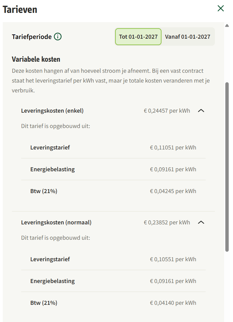

  • IvoB2

Moddemeijer schreef op donderdag 23 juli 2026 @ 16:40:
Ik heb nogmaals in GasLicht gekeken en dat zijn werkelijk de prijzen 0,25 tot 0,30 Euro/kWh vermeerderd met 0,11 Eur/kWh energiebelasting. Als je daar onder wil, dan moet je naar een dynamisch tarief.
Maar @TFHfony laat net zien dat hij met een recent vast contract - inclusief energiebelasting -nog twee jaar op 20-21 cent zit?
[ Voor 6% gewijzigd door IvoB2 op 23-07-2026 18:07 ]

IvoB2 schreef op donderdag 23 juli 2026 @ 18:05:
Ik kon het bijna niet geloven, dus heb ff gecheckt , die tarieven zijn afgesloten begin maart. De wereld ziet er sindsdien behoorlijk anders uit.

Sport_Life schreef op donderdag 23 juli 2026 @ 19:06:
Correct. En met 20/21 ct kWh als vaste prijs overweeg ik dus ook helemaal niet om te gaan handelen. Als hij mij zoals nu lukt om tegen de 80% eigen gebruik van zonnestroom te krijgen in de maanden de met de meeste zon, dan geloof ik dat ik mijn accu's het meeste efficiënt inzet in combinatie met niet te veel aan mijn eigen gedrag te hoeven veranderen.
Overigens kan je ook op dit moment kan je nog voor ~24 ct/kWh terecht:
Afbeeldingslocatie: https://tweakers.net/i/MZWhiRHDZKABv4qg4MV1aG9iTD8=/fit-in/4000x4000/filters:no_upscale():strip_exif()/f/image/QqGeToq6xiKvG0k86KLD2uNL.png?f=user_large
Maar 20/21 ct/kWh zal er wel even niet meer in zitten vrees ik, dankzij onze grote vriend Trump. Hij begon zijn aanvallen en ik heb toen direct nog een nieuw contract afgesloten.
