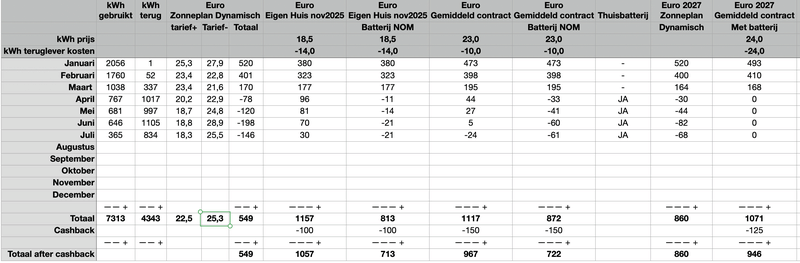

  • Jan-tweak
  • Registratie: November 2025
  • Laatst online: 23:32
Sport_Life schreef op maandag 20 juli 2026 @ 10:56:
Panelen zijn afgestemd op (direct) verbruik. Overschot is niks waard (dynamisch contract).
is dat zo? als ik toch op mijn Zonneplan app zie wat ik elke dag terugkrijg en durf ik zeker niet te stellen dat een overschot niets waard is, t.o.v. wat je bij een vast contract nog terugkrijgt ( ik laat de saldering nu even buiten beschouwing) waar 0,25 ct toch wel de standaard lijkt te worden.
Waarbij een behoorlijk deel van de pv opbrengst naar het huis en de batterij gaat en NOM.

  • Pr088
  • Laatst online: 19:32
Jan-tweak schreef op maandag 20 juli 2026 @ 12:38:
Met een dynamisch contract haal ik op jaarbasis circa 5-6 cent binnen, als je saldering niet meerekent. Dat is toch niet niks.
Bij bedrijven kan dat natuurlijk heel anders liggen dan bij particulieren.
  • Jan-tweak
Pr088 schreef op maandag 20 juli 2026 @ 15:02:
exact, ik verdien in de zomer tussen 5 en 9 euro per dag, en dat zonder dat ik ook maar een kWh zelf verbruik vanuit het net.
Juist in de zomer, waar ik qua batterijcapaciteit toch al meer is dan wat ik in de zomer zelf in de korte avond/nacht ook echt nodig heb, dus de het grote deel van de rest gaat gewoon tijdens tijdens de meest waardevolle uren (laatse tijd vaak tussen 21:00 - 23:00) het net uit, en dat nu nog voor tussen ruim 30 tot 40 (of soms meer) cent per kWh.

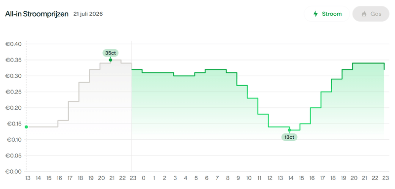

  • Olaf van der Spek
Jan-tweak schreef op maandag 20 juli 2026 @ 15:24:
In België? In NL zie ik vandaag geen marktprijs van 30+.
  • IvoB2
  • Registratie: April 2019
In België/Vlaanderen - op een uitzonderlijke aircodag - al zeker niet.

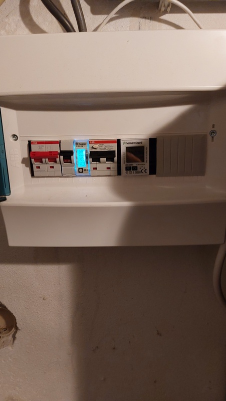

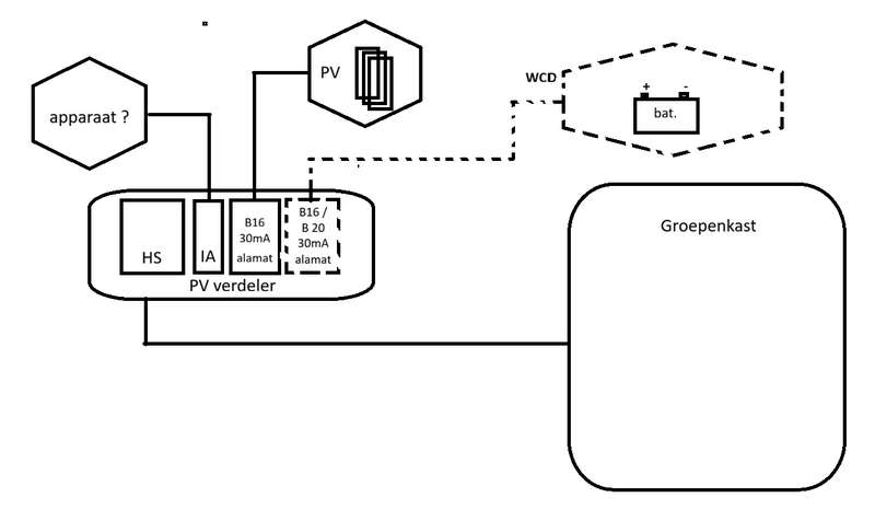

Even een check hier. Ik heb een PV verdeler waar de zonnepanelen aan hangen en de WP op een aparte groep B20. Kan ik hier ook de accu aan hangen? Ik denk van wel. Overschot panelen gaat immers gelijk de accu dan in en/of WP. Of denk ik nu krom?

  • Jan-tweak
MotorBeast schreef op maandag 20 juli 2026 @ 23:01:
Want? Of ik nu zonnestroom teruglever of 3600W uit een accu. Wat is het verschil? Ik zie hem niet.
Omdat voor zowel je PV als ook voor je batterij geld dat deze op een eigen groep zonder andere apparaten moeten beschikken.
Dus voor PV is dat in de NEN1010 geregeld, die veelal ook nog eens vaak over een 300mA ( of 100mA) beschikt en daarom ook geen WCD in de groep mag hebben m.n. omdat een WCD verplicht over een 30mA aardlek moet beschikken.
Dus al daarom kun je dus binnen je PV groep daar niet ook een batterij op aansluiten. Enig escape is een batterij die DC zijdig aan de DC kant van je PV omvormer is gekoppeld.
Bv zie je bij Solareadge met hun hybride omvormers incl batterij, maar dat is dus DC zijdig gekoppeld en niet via de AC kant zoals jij dat omschrijft.
  • Jan-tweak
tweeek schreef op maandag 20 juli 2026 @ 22:38:
Inkoop? of heb jij een beter zonneplan abonnement?
Dat is gewoon wat de prijs van zonneplan is, ik zelf krijg daar dus zelfs ook nog 2 ct extra op plus de 10% zonnebonus.
Afbeeldingslocatie: https://tweakers.net/i/pzyHKZCqhSrCeYT8fhyavrJiS5Y=/800x/filters:strip_exif()/f/image/uN2rmk1jdyj8uJXeLQxDLQyl.png?f=fotoalbum_large
[ Voor 36% gewijzigd door Jan-tweak op 20-07-2026 23:29 ]
  • MotorBeast
  • Registratie: Maart 2017
  • Laatst online: 02-08 21:22
Jan-tweak schreef op maandag 20 juli 2026 @ 23:16:
Zal morgen even een foto posten. Ben wel benieuwd wat julie reactie is. Dank alvast.
  • Jan-tweak
MotorBeast schreef op maandag 20 juli 2026 @ 23:21:
probeer anders even een (simpel) schema te maken ( zo goed als het kan ) hoe het er bij jou is aangesloten, want dan kunnen we je van nuttige informatie voorzien. succes

  • Jan-tweak
tweeek schreef op maandag 20 juli 2026 @ 23:39:
Scroll dan maar niet naar beneden naar de balk onder de grafiek :)
sorry, als ik tussen 20:00 en 23:00 vanavond heb teruggeleverd (jup vooral vanuit de batterij) dan krijg ik gewoon die prijs.
mijn overige teruglevering via de PV is afhankelijk van het tijdstip natuurlijk een stuk lager.
dus morgen is mijn batterij vrijwel leeg rond een uur of 9:00 / 10:00, niet erg, want dan is de Zon weer op en neemt de stroomproductie voor het huis weer over en laad daarbij ooknog de batterij opnieuw op, wat dan nog overblijft gaat retour net.
en nu heb je nog het voordeel dat je de belasting kunt meenemen qua prijs, in 2027 gaat dat natuurlijk niet meer op, dan blijft de kale energieprijs over.

  • zalkc
  • Registratie: Augustus 2022
  • Laatst online: 26-10 13:12
zalkc
cvz.eu
GroundBreaking schreef op dinsdag 21 juli 2026 @ 07:47:
Dan ga jij ervan uit dat de batterij op dezelfde groep als de PV aangesloten wordt. Ik denk echter dat ie eerder bij de groep van de warmtepomp zal zitten, als er een stopcontact in de PV-verdeler zit. En dan wordt het een ander verhaal.
Maar laten we welwezen, als er een los groepje nog in kan, zou het sowieso moeten kunnen, met de aanname dat de kabels in de PV-verdeler dik genoeg zijn voor Max PV, Max Accu, Max Warmtepomp opgeteld.
Ik moet toegeven dat ik om de verdeler heb heen gelezen gisteren, en een rode waas kreeg op de zoveelste vraag over een batterij wel of niet op een eigen groep.
Het schemaatje waar Jan-Tweak om vroeg kan wel helpen, want ik heb het nu nog niet helemaal helder. Ik doe de aanname, en verbeter mij als ik dat mis heb, dat je een PV-verdeler plaatst met de verwachting dat 1 deel op je groep altijd teruglevert en het andere deel altijd vraagt. Een batterij kan leveren en vragen, afhankelijk van je wensen. Kan dat een probleem opleveren met een verdeler? << Dat maakt dus niet uit, maar er zijn wel speciale eisen waar je rekening mee moet houden. Het hebben van de aansluitwaardes en de opbouw van het geheel kan wel helpen.
7.650Wp ZZW | 1.600Wp O | DEYE SUN12K-SG04LP3-EU | 32.2kWh Accu - 2 x Yixiang v2 + met EVE MB31 | Kona MY2026 64,8kWh

@Jan-tweak Mijn verdeelkast op zolder die met 4mm2 naar beneden gaat naar de groepenkast waar dan een 40A aardlek hangt.
Als ik het goed heb zit de Warmtepomp op de DS201(rechts), aardlek en automaat in 1?
De zonnepanelen achter de linkse automaat waar niks op staat. Heb je enig idee wat voor automaat dat is? B16? of B20? Want je zei eerder dat er soms 5000 watt aan zonnestroom overheen gaat, dat zou eigenlijk niet mogen/kunnen met een B16.
Heb je een idee of je warmtepomp ook echt 16A nodig heeft? Of zou die ook met 10A afkunnen?

MotorBeast schreef op dinsdag 21 juli 2026 @ 11:48:
2 stringomvormers van Goodwe. 1 omvormer hang je 18 en 4 panelen aan op 2 strings. Andere omvormer hang je de 12 panelen aan op 2 strings. Geen optimizers of micro's want Goodwe heeft top schaduwmanagement mocht je dat hebben. Losse accu ernaast van 10kWh. Gaat een omvormer op termijn kapot kan je goedkoop vervangen. Zo ook met accu. Lekker loskoppelen.
~[Afbeelding]
kijk, je hebt dus een PV verdeler (sub-groepenkast) voor je PV installatie.
Als ik echter naar de voorwaarden van een GoodWe omvormer kijk vraagt deze echter heel specifiek naar een 300mA aardlek, die zit er met deze ABB DS201 echter niet in, daar is helaas een normale 30mA geplaatst.
Die aardlek in de goepenkast speelt hier du geen rol in.
voor de PV zou je eigenlijk deze door een 300mA moeten (laten) vervangen, de installateur heeft zich hier dus niet aan de voorschriften van de omvormer gehouden.
bv deze; ABB Componenten aardlekautomaat B16 1P+N 300mA Type A (2CSR255163R3165); dat is een 1-din brede alamat met 300mA en ook 16A ( je hebt meer daan voldoende ruimte in je PV-verdeler) en
echter de ABB die er nu inzit zou je eventueel wel voor je thuis-batterij kunnen gebruiken mits deze met een type A aardlek gebruikt mag worden, (de nodige) stekker-thuis-batterijen hebben i.v.m. het DC lekstroom >6mA probleem namelijk een durdere type B nodig.
Wil je echter dat vermeiden vraag dan om een zogename DC lekstroom <6mA verklaring of iets wat vergelijkbaar daarmee is, als die er dan is kun je een standaard alamat zoals je die zelf al hebt prima gebruiken.
Heb je al een bepaald merk en type in gedachte ?
Kleine tip; veel Anker modelen hebben deze of b.v. de nieuwe Zendure SF 4000 Mix ook.
die laatse is net als de Anker max mogelijk best interessant omdat deze eigenlijk een zeer hoog vermogen met een redelijke capaciteit van 8 kWh wat voor veel huishouden een prima capaciteit is ( die ook nog uitbreidbaar is). Alleen voor de Mix is die B16 te klein, daar heb je een B20 nodig.
dat zou dan als voorbeeld zo uit kunnen zien:
- ik heb hier wel nog de bestaande 30mA voor je PV ingetekend ( dus zoals het nu is)
- je 2 kWh meters zijn hier even niet in meegenomen, maar daar is meer dan voldoende ruimte voor, je kunt zelfs voor de batterij hier nog een HW kW plaatsen. ( je hebt nog 4 Din plekken over)
- de nieuwe groep t.b.v. de thuis-batterij is gestippeld weergegeven.

Om daar antwoord op te geven (voor mij) heb ik de P1 data van afgelopen jaar in Excel gezet.
Prijs technisch is de Marstek interessant, die kost 1.249,-.
***members only***
Heb je dit met dag of kwartier data gedaan? Als in het zou weleens kunnen dat je in de zomer meer dan 1 keer per dag gebruik kunt maken van je accu.
Ik weet niet wat voor P1 data je hebt en of die al ondersteund word, anders zou ik kunnen kijken die ook toe te kunnen voegen hier: https://www.terugverdientijdbatterij.nl/
Die simuleert de batterij, dus afhankelijk van vermogen en lading kijk hij of er geladen of ontladen moet worden.
(Je P1 data wordt niet geüpload, het blijft lokaal bij jou trouwens, ik zie dat ik de tekst nog even aan moet passen om dat duidelijk te maken)
***members only***
Is dat op basis van vast contract?
Met dynamisch contract zou het nog wel eens gunstiger kunnen zijn.
- de EV’s kan je dan goedkoper laden (mits ze voldoende thuis staan als de zon schijnt)
- de hoge avond prijzen vang je af met de accu.

Heb je dat gesimuleerd? Dat kan heel erg meevallen.
Ik heb zelf ook een warmtepomp. In de zomer lever ik netto terug. Afgelopen januari heb ik GEMIDDELD 64kWh/dag gebruikt en als topper 13 februari met 113kWh. Ik had eind vorig jaar gesimuleerd op basis van P1 data geconcludeerd dat dynamisch voordeliger zou zijn.
Zie plaatje hier onder hoe het nu uitpakt:
- Januari was dynamisch duurder dan 0.23euro/kWh vast, maar februari was al goedkoper. En dat was nog ZONDER batterij.
- Februari en maart, zonder batterij, hadden dus al een gemiddelde afname prijs van 0.23 euro/kWh. Dat is nog afgezien het (beperkte) terugleveren. En dat is dus voor enkel afname al vergelijkbaar met een vast contract van 0.23 euro/kWh. De warmtepomp heeft zeker "duurdere kWh" afgenomen, maar de EV zeker goedkopere.
- Ik heb sinds eind maar een batterij. Over 2026 ben ik nu dynamisch al voordeliger dan het allervoordeligste "eigen huis aanbod" van november 2025.
- MET batterij wordt dat nog veel beter want dan kan je de dure avond pieken vermijden.
- simulatie/voorspelling voor 2027 laat zien dat dynamisch ook dan voordeliger zal zijn.

- warmtepomp "dynamisch geoptimaliseerd besturen", ik verwarm het huis tot 17:00 een graad hoger zodat het tussen 17:00 en 21:00 nauwelijks hoeft te stoken. Komende winter zal dat door de batterij niet eens meer hoeven.
- Ik laad de auto op goedkope tijden. In de zomer haal ik gemiddeld 0.13 .. 0.15euro/kWh door vooral de weekend middagen te laden. In de winter haal ik 0.17..0.20 euro/kWh door de goedkope nachten tussen 1:00 en 6:00 te benutten.
Auto is een grote afnemer dus die op goedkope momenten laden scheelt een enorme slok op een borrel.

Zomer<>winter klopt.
Maar... zelfs zonder accu vanaf februari al een afname tarief van 0.23 euro/kWh.
De warmtepomp gebruikte duurdere kWh maar dat werd gecompenseerd door de EV die goedkoper kWh gebruikte.
Kiezen voor zekerheid is niks mis mee. Ieder zijn keuze.
Zie de reactie vooral tegengeluid op jouw eerdere "dynamisch is geen optie WANT hoog winterverbruik"
