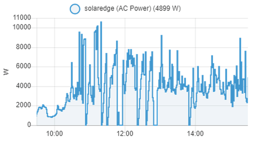

  • patrickvdhart
  • Laatst online: 18-07 23:25
patrickvdhart schreef op dinsdag 12 maart 2024 @ 15:57:
Hi, ik gebruik Home Assistant en kan de voltages per fase keurig zien en trenden (kan ze nu even niet laten zien, ben niet thuis).
2 van de 3 fases zweven op zonnige dagen rond de 252-253 en laten de Solaredge trippen als ze 253 aantikken.
Je ziet ook dat de trip van de solaredge het voltage laat zakken, waardoor de hele cyclus weer van voren begint.
Dus ik wil dat de solaredge het vermogen begint terug te schroeven als een van de fases richting de 253V loopt en dacht dat dat kon (zie pagina 1 van dit forum) via active power setting in solaredge.
Maar dat lukt dus nog niet erg, enig idee?
Eerst maal dank voor de vele suggesties die ik gekregen had!
Ik heb vandaag nog eens geprobeerd het vermogen aantepassen aan voltage met duidelijk meer succes. heb een beetje moetens spelen met de power parameters to ik het enigszins goed had, maar toen deed hij het best aardig.
Hieronder de plaatjes van de fase spanning, power solaredge en status solaredge. Je kan duidelijk zien dat hij later de power aangepast heeft aan het hoge voltage en een meestal een trip voorkomen kon worden van de solaredge. Lijkt me uiteindelijk meer productie op te leveren en ook stuk gezonder voor de omvormer.
Je ziet ook mooi aan de status dat het vermogen veel vaker tegebn wordt gehouden (status 5)
Afbeeldingslocatie: https://tweakers.net/i/004kN1RacIHOHQY7njzifASShV0=/full-fit-in/4000x4000/filters:no_upscale():fill(white):strip_exif()/f/image/zZHcv5rXXIirma010lbzWfhj.png?f=user_large
Afbeeldingslocatie: https://tweakers.net/i/ltabwGwS1hutiKFeKS5zE4gaYoU=/full-fit-in/4000x4000/filters:no_upscale():fill(white):strip_exif()/f/image/WDhF8X6hv1myVVhaVlM2QXsL.png?f=user_large
Afbeeldingslocatie: https://tweakers.net/i/vhip8dWupR_3_LhxdkHHgOuAsRc=/full-fit-in/4000x4000/filters:no_upscale():fill(white):strip_exif()/f/image/msrY7UPb5hJetwi45U3qO9PS.png?f=user_large
Ter info, de tijdschalen zijn allemaal 6 uur, de status is tussen 0 en 7 waarbij 1 status na trip is, 2 status zonder zon, 4 is produceren, 5 is gelimiteerd op vermogen en 7 is error (hoge voltage trip)
Power coeeficenten die ik gebruik:
Volt% Power%
104,3 100
105,2 80
106,1 40
107,4 25
108,7 15
110 5
[ Voor 4% gewijzigd door patrickvdhart op 18-03-2024 16:44 ]
  • Get!em
Get!em
Oh die ja!
patrickvdhart schreef op maandag 18 maart 2024 @ 16:17:
Volt% Power%
104,3 100
105,2 80
106,1 40
107,4 25
108,7 15
110 5
Misschien tip: kun je de as voorzien van label en schaal?
Schaal en as verdeling is pas zichtbaar na klikken.
Interpreteer ik het plaatje onderaan goed (zonder de label en schaal te zien) dat je systeem door deze instellingen eigenlijk meest op 80% zit, en af en toe naar 15 duikt en slechts kort naar 100%?
Gaat dus om de status op laatste plaatje
Over wat voor tijdschaal is dat?
Het hele duurzaamheidsalfabet: EVWPPVTBVVWHAEVCC

Was dit op een perfect blauwe dag? Vind de grafiek nogal spiky
  • patrickvdhart
mathijshooi schreef op maandag 18 maart 2024 @ 21:20:
Nee, dit was gisteren, waarbij er ook regelmatig wolken voorbij dreven. Je hebt dan 2 verstoringen, de overige leveranciers en gebruikers in de straat en vooral de zon die komt en gaat. Dus was behoorlijke test voor de solaredge. Wel triest om te zien dat je uiteindelijk maar vaak 40% van het vermogen kwijt kan aan de straat als de zon goed schijnt.
Jammer dat de solaredge niet dynamisch fases kan verschuiven naar de minst belaste fase, of niet veel zo te zien. Vandaag experimenteren met auto laden bij piek belasting, is helaas maar 1 fase.

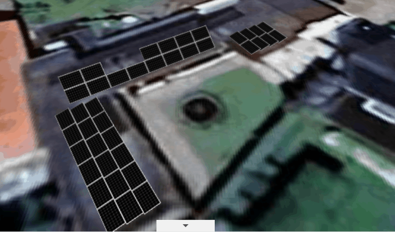

Ja, daar was ik dus ook al naar aan het kijken, en ook wat ronald hierboven als opmerking plaatste denk ik dat zowel met de S500B alsook met de S440 je geen zelfstandige sting kunt maken, mn ook om dat daar ook nog een beetje schaduw een rol zou kunnen spelen, je hebt eigenlijk dan nog een aantal extra panelen nodig om elke kant zelfstandig te kunnen laten werken.
zelfs met de S500B kom ik aan de westkant gewoon stringlengte te kort. Ik zou minimaal 14 panelen aan elke kant moet hebben om zelfs met een S500B twee strings te kunnen plaatsen.
de solaredge designer heeft dan volgend beeld aan:
Afbeeldingslocatie: https://tweakers.net/i/Vl6Sn5mD_nJfINsm2bGpgMF3a_g=/800x/filters:strip_icc():strip_exif()/f/image/SHuuadsQ12xgBssK8MU7Z6wU.jpg?f=fotoalbum_large

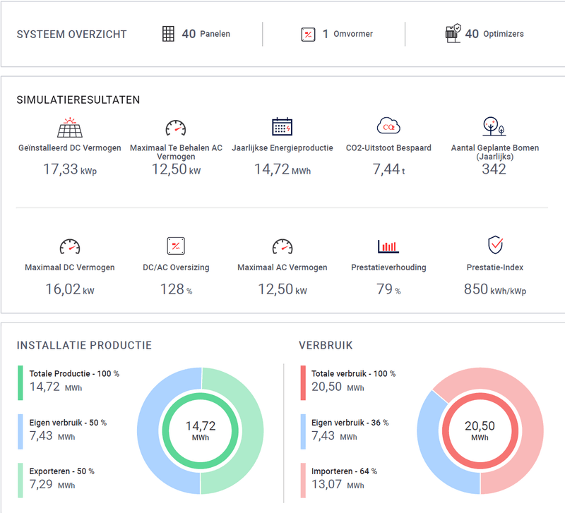

Beste Tweakers,
Op dit moment ben ik bezig met het configureren van een PV installatie met Solar-edge.
Ik hoop dat jullie me kunnen helpen in advies bij selectie van de voorbeveiliging voor de omvormer.
Zie hieronder de situatie schetsen:
Afbeeldingslocatie: https://tweakers.net/i/koHpbAZp408BRM1kvS6fr3iu8Dg=/800x/filters:strip_exif()/f/image/AlFCFPhXTxSUArEcQdL0Czs1.png?f=fotoalbum_large
26 Longi panelen 435WP
14 Longi FB panelen 430WP
Omvormer SE12.5K
Simulatie overzicht:
Afbeeldingslocatie: https://tweakers.net/i/qmKH27KJX3intXpfrdAbg5WRBb4=/800x/filters:strip_exif()/f/image/7G2ySxzKpyI4jmK76frlLWyV.png?f=fotoalbum_large
Situatie meterkast:
Huisaansluiting 3x25A (geen automaat)
Hier gaat een distributiegroep voobeveiligd met Aardlekschakelaar 0,3 naar C20 automaat naar de garage waar ik de omvormer wil plaatsen.
Kabel 50 meter 5G6mm2
Foto huisaansluiting:
Afbeeldingslocatie: https://tweakers.net/i/2DhLbXUgLpGa5j8lajEKBTM0GfM=/x800/filters:strip_exif()/f/image/mkhLIvimBDqxBy8lnf3G0Qa2.png?f=fotoalbum_large
Foto onderverdeler garage:
Afbeeldingslocatie: https://tweakers.net/i/Xbsgi5A8X3_a7P7hdcx5KDEheJs=/x800/filters:strip_exif()/f/image/oVRZSzWGvMhCv08jJIe3m8HS.png?f=fotoalbum_large
Als ik ga kijken naar spanningsverlies van de kabel, kom ik op het volgende:
Afbeeldingslocatie: https://tweakers.net/i/qqLBHXNUIWWZE89MB-4qkAN3j6Y=/800x/filters:strip_exif()/f/image/4VfKOqWqtgGX6KMAO3Z6Tl1f.png?f=fotoalbum_large
In de praktijk heb ik in HA 2 metingen:
1. spanning p1 meter bij hoofdverdeler
2. spanning bij onderverdeler in de garage dmv smart plug
Afbeeldingslocatie: https://tweakers.net/i/Pj00ezr-8tGu7KjrdT_qDMg1B_U=/full-fit-in/4000x4000/filters:no_upscale():fill(white):strip_exif()/f/image/DXBMtNJbAaiuTUDUciM4Lpdv.png?f=user_large
Nu de belangrijke vragen:
- Zien jullie problemen bij het spanningsverlies in de kabel?
- Wat raden jullie aan bij het beveiligen van de omvormer? (selectiviteit is inderdaad een dingetje)
ALUMAT B25 0,03A of een ALUMAT B20 0,03A
- andere opmerkingen / tips?
Alvast bedankt en kijk uit naar jullie adviezen / tips :)

@FV33
Zou C20 kiezen maar met lekstroom tussen 0,3 en 0,1A , de fabrikant raad dit aan .
De spanningsval is niet erg. Spanning nog ver verwijderd van de grens van 253V

@FV33 Die string van 22 ... liggen die 2 dakvlakken ruwweg zelfde oriëntatie?

@Ronald :
Zie foto uit de designer hieronder:
Afbeeldingslocatie: https://tweakers.net/i/U-qpqIfgu5QevVjnTXSkPkTm5Eg=/800x/filters:strip_exif()/f/image/4xHqFtkVaWE059EsUU36zFcb.png?f=fotoalbum_large
  • Browny
  • Registratie: Maart 2023
  • Laatst online: 21-11 14:38
@FV33
De kabel van de onderverdeling kan ook met B25 gezekerd . De kabel laat dat toe.
Selectiviteit is zo’n zaak.
Van de kring van 22 panelen is het beter de 8 op aparte dak te draaien zodat ze dezelfde oriëntatie hebben als die andere 14.
Heb je in het verliesdiagram van Solaredge designer de volgende regel: opbrengst factor verlies.
Dit verlies wil je niet terugvinden .

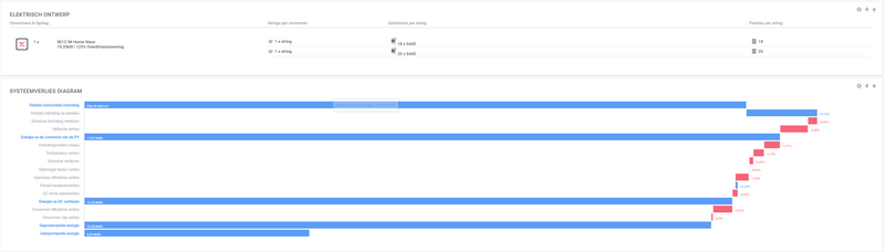

Maak kopie van je designer rapport, haal het dakvlak van 18 uit de simulatie (string configuratie weggooien). Simuleer met alleen de 22. Opbrengstverlies diagram graag?
  • FV33
  • Registratie: Januari 2024
  • Laatst online: 14-12-2025
Ronald schreef op zondag 24 maart 2024 @ 12:29:
@FV33 Dan maak ik me zorgen. (Iets met tuinhuisjes in topicstart).. en intussen gooit @Browny een post met dezelfde zorg...
@Ronald @Browny :
Hieronder foto van systeem verlies bij totaal 40 panelen:
Afbeeldingslocatie: https://tweakers.net/i/QUUXfUDA5ZUnhZkVXRsKJ4XJ7_Q=/800x/filters:strip_exif()/f/image/9XOnUqrQWNAkuYgi5XWkUVdO.png?f=fotoalbum_large
Hieronder foto van systeem verlies bij enkel 22 panelen:
Afbeeldingslocatie: https://tweakers.net/i/A223klUOmlNyh41XA7tuce1RRJY=/800x/filters:strip_exif()/f/image/Dsrvqh1aPJtYCbrfLguKubdK.png?f=fotoalbum_large

@FV33 je heb de opbrengst factor verlies. Daarom beter die 8 draaien zodat ze dezelfde oriëntatie hebben als de andere panelen in die kring.
Je kan dat in designer simuleren

@FV33 Ik mis op de platte daken ook afstand tussen de rijen om paneel-op-paneel schaduw te voorkomen of te verminderen. Mijn ervaring is dat dit in Designer ook invloed heeft op de post Opbrengst factor verlies.

@Ronald @Browny :
Heb het systeem aangepast, zie hieronder:
Afbeeldingslocatie: https://tweakers.net/i/mIuSZCYcg1cwzdSy1V6VGPf8MlU=/800x/filters:strip_exif()/f/image/EoHIKkxs5PMsgLcySz1Jkevx.png?f=fotoalbum_large
Verlies:
Afbeeldingslocatie: https://tweakers.net/i/-cNXVneqhiJ5o1eyUk6ig-G3rNw=/800x/filters:strip_exif()/f/image/9N68ypoH5hfgsnV1BMd70kQm.png?f=fotoalbum_large
Betreft de beveiliging:
- Automaat voor onderverdeler wijzigigen van C20 naar B25
- ALUMAT in onderverdeler C20 0,1A voor beveiliging omvormer
Dan moet ik er zijn ?

@FV33
Systeem is zo goed

FV33 schreef op maandag 25 maart 2024 @ 13:57:
Verlies:
Dit ziet er goed uit. Waar je nog op moet letten is de afstand van de panelen tot de randen van de platte daken i.v..m. windbelasting. Dit geldt met name in windgebied 1 (noordelijke helft van Noord-Holland, waddeneilanden). Zoals je het nu hebt ingetekend, zit je denk ik te dicht bij de randen.
  • FV33
ZwarteIJsvogel schreef op dinsdag 26 maart 2024 @ 07:35:
@ZwarteIJsvogel :
Ik woon in windgebied 3.
De ingetekende daken zijn de binnenste randen (heb ik gemeten)
Wat zouden jullie in dat geval doen? Geheel maximaal vol leggen zoals hier: (niet ideaal met 2 orientaties, verlies valt mee)
Afbeeldingslocatie: https://tweakers.net/i/uEYBMlwK2oOE-jUK6y_fi7xKB8Y=/800x/filters:strip_exif()/f/image/5NP7HaD404cBgwGVpJsxUFKo.png?f=fotoalbum_large
Of 38 panelen:
Afbeeldingslocatie: https://tweakers.net/i/U2P27h98Wces00JNN6sMPmUmt8A=/800x/filters:strip_exif()/f/image/Y66kCrf2ds0DMK56tOlWZn4q.png?f=fotoalbum_large

@FV33
Met schema van 38 panelen is beter in verband met je 2 kringen . Zie begin topic tuinhuisje., de opbrengst factor verlies wil je niet zien in je verliesdiagram. Deze factor wordt door designer zwaar onderschat. Je wilt dat in elke kring iedere oriëntatie de dc spanning van de omvormer kan maken . Bij de se12,5k is dat 750volt.

In windgebied 3 loopt het allemaal niet zo'n vaart. Eventueel kun je de panelen aan de lage kant dichter bij de dakrand leggen dan aan de hoge kant.
Of 38 panelen:
Het ontwerp met 38 panelen is technisch het betere ontwerp doordat alle panelen in een string in dezelfde richting liggen. Dat zie je ook terug in de verwachte jaaropbrengst per paneel: 416 kWh versus 410 kWh bij het ontwerp met 40 panelen.

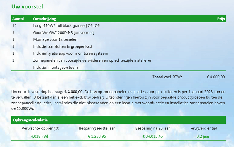

Dacht vandaag 'even' zonnenpanelen aan te schaffen, maar daar bleek meer achter te zitten dan ik dacht. Licht uitgedrukt. Fijn dat dit topic er is!
We willen 12 panelen op ons dak (Zuid-West) en in vrijwel alle offertes wordt aangeraden voor een parallel SolarEdge systeem te gaan. Maar wij hebben geen schaduw op ons dak van bomen etc.
Ik ben bekend inmiddels bekend met de voordelen van het systeem, maar lees hier ook dat de marge voor dit systeem hoger is voor de aanbieder. Aangezien het rendement bij onderstaande offertes gelijk is en wij geen hinder ondervinden van schaduw, heb ik zelf het gevoel dat een serieel systeem ook voldoende moet zijn? Of zie ik iets over het hoofd? (excuses als deze vraag niet in dit topic thuis hoort?)

@Elias2020 zo te lezen worden de huidige panelen voor dat bedrag ook nog verhuisd.
Wat lag daar dan?
Bij geen schaduw is SolarEdge onnodig en flink duurder, ze hebben daar nog wel een extra inline meter bij gezet, welke natuurlijk niet bij de GoodWe zit.
Ik zou voor de GoodWe gaan.

Dank voor je snelle reactie en advies :) Die drie andere panelen 'kregen' we erbij, sinds augustus een nieuwbouwhuis met warmtepomp. Die verplaatsen ze naar de achterkant.
Edit: daar liggen 3 JAM60S17 340w
[ Voor 3% gewijzigd door Elias2020 op 05-04-2024 15:29 ]
  • Rouske
  • Laatst online: 22-11 22:35
Elias2020 schreef op vrijdag 5 april 2024 @ 15:24:
Dank voor je snelle reactie en advies :) Die drie andere panelen 'kregen' we erbij, sinds maart een nieuwbouwhuis met warmtepomp. Die verplaatsen ze naar de achterkant.
Ah, ok.
Zitten die 3 met micro's of een kleine Solis omvormer?
Enig idee hoe ze de oude en nieuwe naar de meterkast gaan laten lopen?
4200W omvormer = 4mm2 kabel = 20A zekering...

Een kleine Solis, S6-GR1P.
Ik heb drie loze leidingen vanaf de omvormer naar meterkast laten plaatsen. Hoopte dat dit voldoende was.
Keek er net even naar, blijkt dat aannemer in elke leiding een blauwe en bruine elektra draad heeft gedaan. :|

@Elias2020 Waarom gebruiken ze 430Wp in de SE offerte en 410Wp in de GoodWe :?
Lijkt wel een gezonde extra marge in het SE systeem. Materiaal is een 800-900 verschil.
Growatt, de Chinese concurrent van het even Chinese GoodWe heeft met de -XH serie een accu-ready omvormer die verder vergelijkbaar is met de GoodWe. Dan los je het enige echte objectieve voordeel van de SE optie bij een schaduwvrij dak op.

Dat hebben ze gedaan omdat ik VVE noemde als andere partij, die bieden de 410Wp aan. Om een betere vergelijking te kunnen maken denk ik?
Ronald schreef op vrijdag 5 april 2024 @ 15:57:
@Elias2020 Growatt, de Chinese concurrent van het even Chinese GoodWe heeft met de -XH serie een accu-ready omvormer die verder vergelijkbaar is met de GoodWe. Dan los je het enige echte objectieve voordeel van de SE optie bij een schaduwvrij dak op.
Dus als ik het goed begrijp. Growatt met 430Wp panelen is de sweetspot?

De prijs van de offerte is prima, maar layout oogt alsof het dezelfde aanbieder is, vandaar de vraag over de 430s. Growatt heb je gewoon meer flexibiliteit in keuzes naar toekomst. De GoodWe's lijken het niet standaard te kunnen.

Klopt, dit is van dezelfde aanbieder (SE vs GoodWe). VVE biedt GoodWe aan met 410Wp voor 4200 euro, die zijn dus duurder en vielen dus al af, excuses dat dit niet duidelijk was en ik dit er niet bij had gezet.
