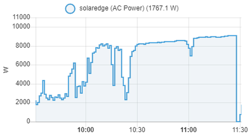

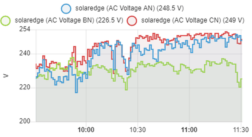

Sinds een tijdje zie ik dit patroon bij mij SolarEdge 3500. De productie valt weg met een herhalend ritme. Als ik bij de omvormer sta hoor ik geen relais klikken. Ook is er geen overspanning. (Gemeten : 237v).
Heeft iemand een idee wat er aan de hand kan zijn? Ik heb al een firmware update gedaan.
Afbeeldingslocatie: https://tweakers.net/i/ZOqxhM2BwfHqSKM0qHzPWTyYHho=/800x/filters:strip_icc():strip_exif()/f/image/3PRi7obiNfaL03VhaRAk3zWW.jpg?f=fotoalbum_large

Heb je ook de grafieken in de monitoring bekeken?
Zie je daar hetzelfde?
Over wat voor tijdsduur hebben we het in jouw screenshot?
Het is een meting uit de kWh meter zie ik, kan het zijn dat er op dat moment een apparaat inschakelt en energie verbruikt en je daarom op de meter een verandering ziet?

Het is ongeveer elke 40 seconden. De monitoring van de SolarEdge zelf is volgens mij niet snel genoeg om dit te kunnen zien?
Alleen de SolarEdge zit achter deze kwh meter, het heeft dus niets te maken met apparaten die inschakelen.

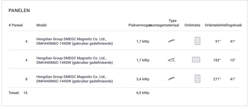

Ik heb geprobeerd zoveel mogeljik informatie uit dit topic te gebruiken om een keuze te maken of het design wat gemaakt is voor het huis fatsoenlijk gaat werken. Er zijn echter een aantal zaken die ik zou willen bevestigen aangezien (zoals door anderen ook vast ervaren) het nogal veel stof is om te verwerken en de juiste conclusies aan te verbinden. En met meer voorbeelden worden ook meer wat meer mensen geholpen.
- Nieuwbouw huis (3-fase)
- Dakdeel oost, met 4 panelen, is maximaal voor dit deel (helling 41)
- Garage zuid, met plat dak met 4 panelen, is maximaal voor dak (helling 15)
- Dakdeel west, met 8 panelen (helliing 41)
Voorgesteld systeem door installateur:
- 1x Solar Edge 3-Fase omvormer SE5K (onduidelijk of dit gewone of short strings variant betreft, maar wat ik lees is de short strings variant nodig vanwege de losse en kleine groepjes panelen en dus om de benodigde spanning te kunnen halen)
- 16x DMEGC 440Wp
- 16x SolarEdge S500B
Op basis van het voorbeeld tuinhuisje uit de topicstart, ben ik zelf gaan rekenen en kom dan op het volgende, dit is overigens berekend met short strings omvormer. De pvcalc grafiek komt er zo uit (als ik het goed heb ingevuld):

Hierbij de relevante stukken uit de Designer:
Afbeeldingslocatie: https://tweakers.net/i/0C1B0i5kmjty5TZFKw0J0OyMzQE=/800x/filters:strip_icc():strip_exif()/f/image/IfvfpD677fNZyoHKI5W21VRW.jpg?f=fotoalbum_large
Afbeeldingslocatie: https://tweakers.net/i/KbsK3ni5x5_Wgaq75H3-ENAMtd4=/800x/filters:strip_icc():strip_exif()/f/image/0HiwW0DlJWyqeYsXZwYiA3e8.jpg?f=fotoalbum_large
Aandachtspunten/vragen op basis van dit topic:
- String verdeeld over meerdere orientaties, waar de groepjes ook nog eens te klein zijn om zelf de benodigde string spanning te halen. Gebaseerd op wat ik heb kunnen vinden is er verlies in dit scenario maar ik weet niet of dit acceptabel is/het maximaal haalbare?
- SolarEdge designer van de installateur geeft 2.97% verliesfactor opbrengst, uiteraard gedefinieerd als acceptabel vanuit de installateur
- 3fase vs 1fase, zover ik begrijp kan 3fase omvormer zolang het de short strings versie betreft vanwege benodigde string spanning (ook al hangt ook dit weer af of het verlies met de kleine aantallen panelen op verschillende orientaties acceptabel is)
- Aangezien het maximaal aantal panelen op orientatie oost en zuid, is SolarEdge dan wel of niet het juiste systeem om te kiezen? Volgens mij gaat dit systeem niet zo slecht presteren als in sommige topics, is er wel verlies maar is dit acceptabel? De prijs voor dit SolarEdge systeem en een Enphase systeem met net zoveel panelen (en z'n eigen limitaties) is nagenoeg gelijk.

nee, ik zou hier geen solaredge kiezen. Als designer al met bijna 3% opbrengstverlies komt dan is hier de overtuiging dat het riant meer wordt.
Mocht je dit laten installeren dan ga je een frequente bezoeker van dit topic worden. ;)

Designer geeft al bij 2% een dikke waarschuwing over de opbrengstfactor met suggesties om die te verbeteren(zie ook de application note van SE zelf), vreemd dat de installateur dat al acceptabel gaat noemen. De omvormer die in het rapport staat is de normale 3-fase, niet de short string versie trouwens.

Berekening klopt niet helemaal. De 4 oost gaan naar 80V, dus 55V rest spanning te maken door zuid en west.
Op short string zal het dus bijna altijd goed gaan, maar op de 750V wordt het drama.
Als de Enphase omvormers een beetje bij de panelen passen, mc voor oost en west, ac voor zuid, is dat de veiligste optie.

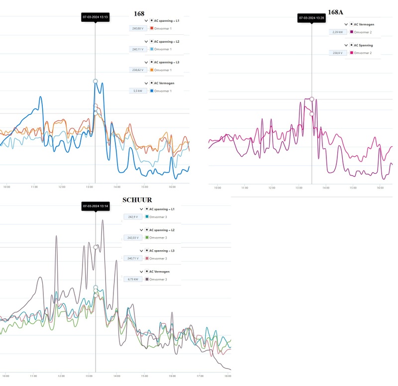

Drie Solaredge omvormers verdeeld over twee meterkasten. Er gebeuren rare dingen..
In 2021 heb ik twee systemen laten aanleggen (Omvormers SE met juiste optimisers);
- 8.0 kWp omvormer met 19 x 375Wp 3-fase (Meterkast 168);
- 2.2 kWp omvormer met 8 x 375Wp 1-fase ( Meterkast 168A);
Deze liggen 100% evenwijdig op twee gebouwen die ca. 30m van elkaar liggen. vrijwel pal zuid kijkend.
Tot voorjaar 2022 geen probleem. Toen plotseling dagelijks 'instorten' vermogen, exact om 13h of 13.15h,
maar niet op zondagen ????
Netwerkbeheerder benaderd. Die heeft 2 maanden de spanning van slimme meters gemonitord. Daarna is de netspanning verlaagd naar 220V. Dit maakte echter geen verschil.. |:(
Ik heb ook nog een flinke schuur. Daar was het dak van lek : te weinig overlap in platen. Wind blies regen er onderdoor. Renovatie dak zou ongeveer kosten wat 40 panelen met een slimme home hub ook kost.
Dus zijn begin dit jaar 40x 410Wp met 8kW 3-fase HH geplaatst, aangesloten op 'meterkast 168' . Er liggen er 10 op 'oost' en 30 op 'west' . Zodoende is het hele dak bedekt.
Het rare 'instorten' is er nog steeds. Het kán echter niet van 'een wolk' komen omdat '168A' ongeveer een kwartier later instort ( 1- fase ).
Van de andere twee stort die op de woning waar de meterkast is eerst in, en die op de schuur ongeveer een minuut later, terwijl die 'standaard' ca. 2V meer ziet over de ca. 20m extra kabel (naar de schuur).
Ik vermoed dat er op het net in de buurt een enorme (inductieve ?) schakelpuls zit van een koelinstallatie of iets in die geest. Daardoor vliegen de beide systemen die op de meterkast 168 staan er uit.
Heeft iemand enig idee wat dit is ? Hoe vind ik de veroorzaker van deze puls ? Ik denk dat de netspanning heel kort sterk oploopt : het vermogen schiet namelijk omhoog, terwijl de netspanning al weer afvalt.

Vandaag iets vreemds aan de hand met mijn SE installatie. Betreft een SE4000H met 15 panelen van 405Wp. Zie foto:
Afbeeldingslocatie: https://tweakers.net/i/gZssor70McQX4iLhwQcQ9rpAHuc=/800x/filters:strip_exif()/f/image/NaFWmBEn7H3eq8phKXbqeIE8.png?f=fotoalbum_large
Productie valt helemaal weg rond 11:30 en komt vanzelf terug om 13:00.
Installatie draait sinds juli 2022 zonder problemen. Laatste firmware update gedaan in februari 2024.
De AC spanning zat in die periode tussen de 230 en 234,7 Volt:
Afbeeldingslocatie: https://tweakers.net/i/jJ2bW5k7Lg3gDXtCem_ZcQ2MBMs=/800x/filters:strip_exif()/f/image/m248ZKAqv7PbviOrOGKbKTfy.png?f=fotoalbum_large
Waar zou dit aan kunnen liggen?

KaasOmelet schreef op vrijdag 8 maart 2024 @ 19:58:
Negatieve prijzen uitschakeling?
  • KaasOmelet
  • Laatst online: 11-10 01:28
mathijshooi schreef op vrijdag 8 maart 2024 @ 20:37:
Bingo! _/-\o_ Was inderdaad helemaal vergeten dat ik die optie had aangezet 8)7

Nick v D schreef op dinsdag 12 maart 2024 @ 16:13:
Waar ik allereerst nieuwsgierig naar ben is hoe snel de spanning op en af loopt in de omvormer.
Als dat namelijk snel is (lees: enkele minuten) dan heb je ook de kans dat de gebruikte AC kabel te dun is.
Je kan ook de vergelijking maken tussen de gemeten spanning in de omvormer en in de meterkast (ik weet niet waar home assistant de meting uitvoert) als daar ook een groot verschil in zit dan heb je helemaal de bevestiging.
Hieronder een plaatje van vanochtend, je ziet de spanning van 2 faases hoog lopen en de power trippen.
De spanning wordt gemeten op de solaredge, maar ik heb heel dikke leidingen dus dat is probleem niet denk ik. Ook heeft Enexis (netbeheer) 2 weken voltage gemeten in de meterkast en bevestigt dat de straat het gewoon niet aankan.
Afbeeldingslocatie: https://tweakers.net/i/7VEGdynWvsSSR5oREOlOeKSVmxg=/full-fit-in/4000x4000/filters:no_upscale():fill(white):strip_exif()/f/image/9oLDopiorZ8vlgFD4uEXL8Ty.png?f=user_large
Afbeeldingslocatie: https://tweakers.net/i/0gdR79cyzwbrincQRXrPsSnqD00=/full-fit-in/4000x4000/filters:no_upscale():fill(white):strip_exif()/f/image/wd9T5VoJaKKu9dbKkSphm0bv.png?f=user_large
[ Voor 11% gewijzigd door patrickvdhart op 14-03-2024 11:52 ]

patrickvdhart schreef op donderdag 14 maart 2024 @ 11:51:
Het is ook een beetje de vraag wat je aan opwek gaat missen met opnieuw opstarten vd SE.
Op HA kun je de slider vh max vermogen wat lager zetten.
Het is dan even uitzoeken wat beter is trippen of vermogen beperken.
Heel dikke leidingen is nogal vaag. Ik heb 5x4mm2 op 3 mtr kabellengte tussen SE en meterkast,
is nogal overdreven maar hier de zelfde problemen in de zomer. (Groot) verbruikers verplaatst van fase enz. enz. :+
  • Nick v D
  • Laatst online: 23-11 10:15
Het valt me op dat de AC spanning wel snel op en af gaat, wat voor mij toch een indicatie is om het in de bekabeling tussen omvormer en meterkast te zoeken.
'Dikke kabels' is subjectief.
Wat heb je echt aan aderdikte? Wat is de lengte van de kabel? Wat is het vermogen van de omvormer?
Enfin, als de netbeheerder aangeeft dat het een probleem in het net is dan kun je er zelf weinig meer aan doen.
Je kunt proberen om die instellingen zoals in de openingspost van dit forum te gebruiken.
Maar als de netspanning al naar 253V loopt dan gaat de omvormer alsnog gewoon uit.
[ Voor 12% gewijzigd door Nick v D op 14-03-2024 12:14 ]

@patrickvdhart het is koffie met de buren tijd.
Er lijken weinig installaties op L2/BN te zitten.
Als enkele enkelfase installaties op die fase gaan zou het voor iedereen beter moeten worden.
Verder valt BN veel te hard terug na afschakelen . Controleer alle schroeven.

Ik meet met mijn Homewizard Wi-Fi P1 Meter wat ik van en naar het net gebruik en lever.
Ook meet ik wat de panelen opbrengen met de Homewizard Wi-Fi kWh meter 1-fase MID.
Nu zie ik dat er boven de 3500 watt ongeveer steeds een dip in de grafiek zit.
Dit doet hij steeds, en ik weet dat de solaredge omvormer dat doet.
Ik heb de Solaredge 3680 HD (parallel) met 10 keer
E.ON 430 Full Black panelen op het zuiden
Mijn vraag is! is dit normaal ?Afbeeldingslocatie: https://tweakers.net/i/EvDRxrVotRgi21sCH_mQa4_UA-Q=/x800/filters:strip_exif()/f/image/nnbPWDkRTEkvEu6jahqFZtvl.png?f=fotoalbum_large

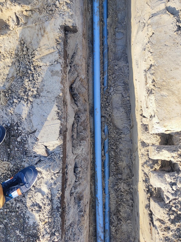

Dikke leidingen zijn idd vaag: het zijn 5x 4 MM2 leidingen, lengte 20 meter, dat zou ruim voldoende moeten zijn was mij verteld.
Overigens je hebt het over je problemen in de zomer: We leven nu Maart en dit is SE vandaag:
Afbeeldingslocatie: https://tweakers.net/i/zbYYpN--5kV8bHYMynUrNnR6StY=/full-fit-in/4000x4000/filters:no_upscale():fill(white):strip_exif()/f/image/uyx87tWWGdHmLGiLRi1ETL4y.png?f=user_large
Maar er is hoop, dit is de straat vandaag, ze zijn dikkere leidingen aan het trekken, ben heel benieuwd
Afbeeldingslocatie: https://tweakers.net/i/zm1ZOnX6z4edI8aDPkk_zhYkt98=/x800/filters:strip_icc():strip_exif()/f/image/MgpkizXGF8URddOsDETkYW59.jpg?f=fotoalbum_large
Afbeeldingslocatie: https://tweakers.net/i/pBLEl_y_uzx4C75e7BK9z4v_ZbU=/x800/filters:strip_icc():strip_exif()/f/image/yFTjCkVyYVDf9ob9LDG2E5A0.jpg?f=fotoalbum_large

De spanningsverhoging over een fasedraad is met deze kabel bij 10 kW (14,5A per fase) ca. 1,3V. Door de nuldraad loopt bij een 3-fase omvormer (vrijwel) geen stroom. De kabel tussen omvormer en meterkast is dus inderdaad het probleem niet.
  • Nick v D
patrickvdhart schreef op donderdag 14 maart 2024 @ 13:24:
Jep, lijkt me voldoende.
Ik ga er vanuit dat je geen 15kW omvormer hebt hangen en dus onder de 5kW per fase max hebt. Dan val je binnen de 1% spanningsverlies.
Ah! Dat is mooi, dan verwacht ik dat het snel opgelost is.
patrickvdhart schreef op donderdag 14 maart 2024 @ 13:26:
Controleer de schroeven: kun je die eens nader verklaren met de terugval van BN phase, die kan ik niet zo 123 plaatsen?
Ik denk dat Ronald bedoelt dat een fase niet goed vastgedraaid zit en dat door de stroom die er gaat lopen de weerstand te hoog wordt en het contact even kort onderbroken wordt.
Echter zie ik hetzelfde patroon op CN en ervan uitgaande dat dit fase L3 is en deze ook op L3 in de omvormer zit zal dit niet het probleem zijn.
Als L3 in de omvormer namelijk los komt dan valt ook de communicatie van de omvormer weg, aangezien daar de gehele sturing achter zit.

master-willy schreef op donderdag 14 maart 2024 @ 13:04:
Mijn vraag is! is dit normaal ?[Afbeelding]
Voor mijn beeldvorming wat is de tijdsduur in deze grafieken?
Wat zie je in de grafieken op de monitoring? Foutmeldingen?
  • master-willy
  • Laatst online: 23-08 20:53
Nick v D schreef op donderdag 14 maart 2024 @ 14:04:
De dip is iets van 5 tot 8 sec, hij gaat dan naar 0 watt.
Daarna is het wat de aantal watts zijn, als het weer boven de 3500a 3600 watt komt gaat hij weer naar 0 voor een aantal seconden.
Op de solaredge monitoring site zie ik niks verkeerds.
In de omvormer ook geen foutmelding.
