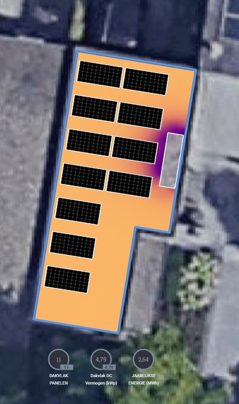

het betreft hier een ontwerp met solaredge, daarom ook hier de vraag gesteld, hoeveel heb je dan nodig?
Zijn de aangegeven 5 panelen in combinatie met het type optimizers hier voldoende, in solaredge designer lijkt het te kunnen (1 string). of is hier een puur zuid ligging toch de betere optie? Er ligt overigens al een puur zuid gericht 12 panelen groot (is al ouder) op het pannendak.
de nu gekozen omvormer (1-fase) is aan de grote kant (slechts 104% overdim., is een iets kleinere toch een betere optie? ) locatie Zuid-Limburg

Dat had je er niet bij gezet ;) Ook schrijf je "het type optimizer", maar welk type? Hoe ziet het systeem eruit? Wat zegt designer over beide simulaties? Moet je nog rekening houden met netcongestie?
Nu is je minimum stringlengte 6 met een s500b optimizer, maar om clipping te voorkomen wil je eigenlijk per ligging aan de minimum eisen voldoen. Nu is 5 x 80 wel 400 volt, dus ik zou het wel (ik maak mn zin niet af, anders moet ik weer naar solcatraz)...
Is er nog sprake van schaduw?
S440 werd aangeboden bij dit type paneel Jinko 54HL4R-B 435Wp
Nu is je minimum stringlengte 6 met een s500b optimizer, maar om clipping te voorkomen wil je eigenlijk per ligging aan de minimum eisen voldoen. Nu is 5 x 80 wel 400 volt, dus ik zou het (ik maak mn zin niet af, anders moet ik weer naar solcatraz)...
Ja, de onderste rij zal zeker op een gegeven moment schaduw ondervinden.

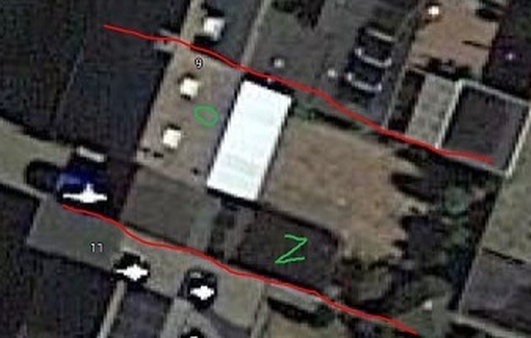

  • MacD007
  • Laatst online: 06-06-2025
MacD007
pvg schreef op zondag 21 januari 2024 @ 13:17:
Je zou ook een portrait oost-west opstelling kunnen doen. Dan passen er 14-16 panelen op het dak. S500B er aan met een 3-fasen short string omvormer (omdat er toch 2-4 panelen schaduw pakken) en het zou prima moeten draaien van ochtend tot avond.
ik ben bang dat ik dat met een 3-fase en en 1-fase die vol op zuid ligt, met een hoofdzekering van 25A (per fase) niet lukken, wil dit dus graag op 1 fase houden. Er is ook niet eens zo veel nodig, 10-12 panelen van circa 435Wp is al meer dan genoeg.
ik heb me nog even doorgelezen, ik denk dat een S500B mogelijk een betere combinatie is. gezien het voorbeeld in de TS nagenoeg gelijk is aan de wensen. ik moet dat nog even doorreken.
Quatt WP 4,5 kW - Atag CV ketel - Honeywell T6 - 23 panelen SolarEdge

  • MacD007
MacD007
Ronald schreef op zondag 21 januari 2024 @ 15:20:
Leg je wel met genoeg tussenruimte?
Ik heb 2x4 portrait op zuid liggen en vrij veel afstand - >60cm...
3x raden wat die 2e rij doet in december/januari...
spoiler:
Die draaien vrijwel alleen op de bovenste helft van de paneel - dankzij half-cell en optimizers
Kan je de tussenruimte niet maken, zoek dan heel snel naar de Hyundai of TWSolar parallel shingleds. Die zuiden veel beter om moeten gaan met schaduw langs de korte zijde.
blijft een lastige keuze, elk heeft weer zijn eigen voor en nadelen.
Dank voor het meedenken, idee was juist met de hoogte (schaduwwerking) om deze dus landscape te leggen, of zou je dan weer snel dan toch met een oost-west ligging niet beter uitkomen? want daar is de schaduwwerking verwaarloosbaar.
[ Voor 4% gewijzigd door MacD007 op 21-01-2024 15:51 ]

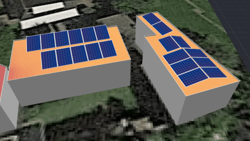

  • ZwarteIJsvogel
  • Laatst online: 09:32
ZwarteIJsvogel
Zuid-Limburg
Bij landscape kun je weliswaar een kleinere rijafstand aanhouden dan bij portrait, maar je hebt wel meer rijen nodig voor hetzelfde aantal panelen. Uiteindelijk ben je grosso modo eenzelfde deel van je dakoppervlak kwijt aan tussenruimte. Een oost-westopstelling heeft dat schaduwprobleem niet, maar je hebt wel 6 panelen per richting nodig voor een optimale werking (S500B optimizers).
Ideetje: je zou op het bovenste deel 2x4 panelen portrait oost-west kunnen leggen en op het onderste deel 2x2 landscape. Dan heb je op elke richting 6 panelen, maar wel meer nieuw Wp dan je van plan was.
Die hap uit het dak rechts beneden, is dat een balkon?

  • MacD007
MacD007
ZwarteIJsvogel schreef op zondag 21 januari 2024 @ 17:28:
Nee, daar word de garage gewoon iets kleiner. het betreft dus een garage, hoogte circa 3m.
  • MacD007
MacD007
volgens mij haal ik dat dus niet.
Afbeeldingslocatie: https://tweakers.net/i/fqcGGuSwEJw7TgEXS7mKpvYivTE=/x800/filters:strip_icc():strip_exif()/f/image/0suUzeRTghgL9zRNy9lRLnBA.jpg?f=fotoalbum_large

  • ZwarteIJsvogel
ZwarteIJsvogel
Zuid-Limburg
MacD007 schreef op zondag 21 januari 2024 @ 19:16:
Hoe breed is het brede deel van je garagedak? Ik schat ca. 4,6m en daar moeten de Jinko panelen die je noemde op passen in O-W portrait ligging (met ca. 0,5m tot de dakrand, ongeveer hetzelfde als wat je nu hebt gepland met de O-W landscape panelen op het smalle deel).
  • Ronald
  • Laatst online: 08:37
Ronald
ZwarteIJsvogel schreef op maandag 22 januari 2024 @ 07:06:
Ik was er een klein beetje vanuit gegaan dat @MacD007 niet het hele dak mag gebruiken...
Maar 2x4 portrait-O-W en 2x2 landscape O-W moet lukken. Dan heb je 2x6.
En dan even kijken of er ruimte is voor 1,9x1,1 (~460W)
[edit} Winkelman heeft een 450 Aiko liggen die 1,7m is.
[ Voor 4% gewijzigd door Ronald op 22-01-2024 07:38 ]

  • RonJ
  • Laatst online: 09:26
teacher schreef op maandag 22 januari 2024 @ 11:18:
Die solaredge lader is volgens mij gewoon een keba.
Ik zie het idd. Goed om te weten. :)
Als je de rfid / mid variant kiest, zou het moeten werken. Maar, hoe het zich met backends durf ik even niet te zeggen. Praat dat ding al ocpp 2.0.1?
E-flux zou dan iig moeten werken (vanaf OCPP 1.6). Hier de handleiding.
Edit: Derde setje PV hier gaat deze week besteld worden, voor de prijzen straks weer stijgen wegens lekker weer en/of omvaren voor losgeslagen houthi's ;)
Voor nu is het plan: 9x Jinko 440Wp op O/W (ivm licht hellend dak (4-5graden) is het eerder 6x oost en 3x plat) met toch maar S500B's (zoals een tijdje eerder besproken, ga ik hierin af op jouw advies @Ronald) op een 3680H. En ja, dat kan (veel) goedkoper op een string-inverter, maar ik ben al pot-committed met 2x een SE en wil toch liever alles in één ecosysteem hebben, ook al heeft dat een meerprijs.
Designer keurt de oriëntatie goed en doet dan op auto-string een 3000H, maar met een wat zwaardere kan ik in de toekomst (er wordt nog een stukje aan het tuinhuis aangebouwd over ~2 jaar) nog makkelijk 2-4 panelen aan de bestaande string toevoegen.
Ik zie in designer verder geen nadeel in jaaropbrengst van een 3680 tov een 3000, of mis ik dan toch iets dat de designer niet mee simuleert? Die toekomstige uitbreiding zou dan evt. ook heel makkelijk op een micro kunnen, dus als het stiekem in de praktijk toch wel nadelen c.q. een mindere opbrengst heeft...
[ Voor 48% gewijzigd door RonJ op 22-01-2024 16:29 ]

  • MacD007
MacD007
sorry, wat ik er niet bijvertelde, dat wist ik toen ook nog niet, moet er aan de rechter kant ook nog twee warmtepompen geplaatst worden. Dus die ruimte is dan daar nu ook niet meer beschikbaar. Ik heb ook nog voldoende ruimte er tussen nodig.

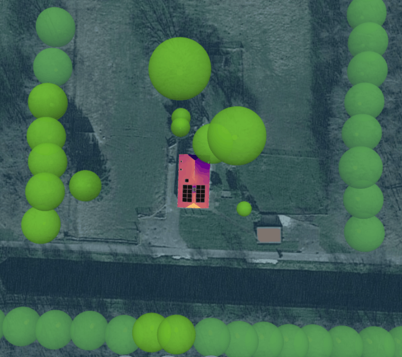

  • Peutpeut
  • Laatst online: 29-09 23:40
Goedenavond,
Voor onze beoogde uitbreiding voor de huidige PV installatie heb ik inmiddels een offerte ontvangen (er volgen er meer). De installateur stelt voor om op onze nog te plaatsen overkapping panelen O/W georiënteerd te plaatsen met een hellingshoek van 15 graden (mijn gedachte was om alles op het zuiden te leggen). Momenteel hebben we 31 panelen op een SE12.5K, die zitten nu allemaal nog in één string waardoor de 750V snel bereikt wordt. Als ik me niet vergis moet er per string 750V aan spanning zijn?
Dit is onze huidige setup:
Afbeeldingslocatie: https://tweakers.net/i/qO49XHJ-jeXxNp-oOeL81naqXdc=/full-fit-in/4000x4000/filters:no_upscale():fill(white):strip_exif()/f/image/cRWJpY8Qvd2XxiiOY2nfw62v.png?f=user_large
De voorgestelde uitbreiding gaat om 13 panelen met een O/W opstelling (13 Luxor glas - glas mono N-type 425WP met S440). Het gaat niet zozeer om het offertebedrag (0,92 ct/Wp) maar wel om het voorstel en het behalen van de stringspanning. Gaat dit met het huidige voorstel problemen opleveren? Dit is de voorgestelde stringindeling:
Afbeeldingslocatie: https://tweakers.net/i/UMMcbq7fzcAAjPYGr19gC_UfaQM=/x800/filters:strip_exif()/f/image/X48m2XqcuflRmaqhVUelgZ05.png?f=fotoalbum_large
In designer heb ik dit voorstel gesimuleerd en dit komt dan op een Opbrengst factor verlies van 0,72%; is dit acceptabel? Hoe gaat dit in de praktijk? Wanneer ik de twee strings iets meer gelijk verdeel kom ik op 0,32%. Deze indeling ziet er dan zo uit:
Afbeeldingslocatie: https://tweakers.net/i/WdTRGrWkpYfhuEak3KMCoB-MLvE=/x800/filters:strip_exif()/f/image/KaPgpKnE5rqRVV5XGLYAPaAo.png?f=fotoalbum_large
Tot slot heb ik de panelen op het zuiden georiënteerd en dan geeft dit een verlies van 0,28% en dat verschil is dus niet zo groot. Wat vinden jullie?
14590 Wp PV | 14.4 kWh Thuisaccu
  • ZwarteIJsvogel
ZwarteIJsvogel
Zuid-Limburg
MacD007 schreef op maandag 22 januari 2024 @ 18:54:
Het lijkt mij dat de panelen naast de warmtepompen flink last gaan krijgen van schaduw van die pompen, in elk geval tot ergens in het begin van de middag. Ik zou het hele plan nog eens kritisch overdenken.
Denk dat dit terug moet naar de tekentafel. Zonder vormen van stevige afscherming voldoet geen enkele WP op 1 meter van de erfgrens aan de geluidseisen.

Ronald schreef op dinsdag 23 januari 2024 @ 07:15:
Inderdaad: terug naar de tekentafel voor een integraal plan.
In de onderhavige casus zou @MacD007 kunnen overwegen de warmtepompen aan de noordkant van het dak (bovenaan op de satellietfoto) te plaatsen zodat de zonnepanelen geen last hebben van schaduw van de warmtepompen.
Nadeel is dat die warmtepompen dan nogal massief zichtbaar zijn vanaf de straat. Behalve dat je dat zelf misschien niet fraai vindt, zou ook de gemeente daar zomaar nog wat van kunnen vinden. In dat geval kan een geluiddempende kast niet alleen het geluidprobleem tackelen maar ook voor esthetische verbetering zorgen.
Bij 1m meter geeft ik je volledig gelijk, echter we hebben hier over 4m van de erfgrens en daarnaast zit ook weer een garage van ruim 4,5, welke op meethoogte van 1,5 ook nog een ruimte extra afscherming geeft, helaas is het rekenmodel van de overheid voor dit soort berekeningen ongeschikt omdat ze dze veelvoorkomende sitautie van geschakelde garages niet hebben implementeerd. (jammer) dus moet je zoals in de handleiding beschreven aanvullende berekeningen uitvoeren.
Met een afstand van totaal ruim 8m (breedte van beide garages) gaat dat wel lukken.
de betreffende warmtepomp heeft ook nog een redelijk geluidsvermogenniveau.
Helaas krijg je wel ietjes schaduwwerking door de warmtepomp, dat is helaas niet te voorkomen, daarin tegen heb je wel de solar egde functies die dit enigssinds beperken.
Afbeeldingslocatie: https://tweakers.net/i/65zkrJEkAErbdo5wE77r4dBRTKM=/x800/filters:strip_icc():strip_exif()/f/image/MCN8ArDdBucwVsQKx7h8tRPN.jpg?f=fotoalbum_large

Ik ben aan het oriënteren naar een oost/zuid opstelling.
Afbeeldingslocatie: https://tweakers.net/i/KEMsQ4HgjIn3Tbo5w6feaqsZ_x8=/full-fit-in/4920x3264/filters:max_bytes(3145728):no_upscale():strip_icc():fill(white):strip_exif()/f/image/YzRLbSUKbTzkDycSw2d5g2ZH.jpg?f=user_large
En dan 8 panelen op oost en 4 op zuid.
Afbeeldingslocatie: https://tweakers.net/i/rTj17pkn53LR43qncHbJSC0gGic=/800x/filters:strip_icc():strip_exif()/f/image/BEd6uX8YAvXh2fORtsaGyu2s.jpg?f=fotoalbum_large
Zou dit wel kunnen met de S440? De S500B zou maar 30kWh op jaar meer doen volgens de designer.
Dit wordt dan als 1 string van 12 panelen aangesloten op de omvormer.
Daarnaast nog aan het twijfelen om deze op 1 of 3 fase aan te sluiten. (SE4000H Home Wave of E4K-RWB Home Short String. Het prijsverschil is €550
Wat zijn jullie meningen hierover?
  • teacher
  • Laatst online: 09:00
teacher
Dysgaf!
Stop maar. Lees topicstart over kleine groepjes.
5 panelen op zuid met s500b minimaal. Meer is alleen maar beter, dus als het past, doen.
3fase short string is sws prima idee, je belast de fases minder.

jeroendh schreef op donderdag 25 januari 2024 @ 07:06:
Topicstart gaat over oost/west waarbij west geen zon krijgt. Zuid krijgt al heel snel meer zon dan west zou ik zeggen. Tevens wordt het 1 string van 12. Dit kom ik ook niet tegen, er wordt alleen gesproken over een minimale string lengte.
De topicstart geeft inzicht in een aantal situaties en de bijbehorende problematieken, maar is geen uitputtende ontwerpgids.
Je hebt een ontwerp gemaakt met SolarEdge Designer. Prima! Maar de invoergegevens vereisen enkele correcties.
  • Je hebt het groepje van 8 panelen ingegeven als pal zuid liggend (180o). Ze komen echter ongeveer OZO te liggen (ca. 120o, ik schat de richting van de daknok op ca 30o (aannemend dat de bovenkant van de satellietfoto noord is)).
  • Je hebt het groepje van 4 panelen ingegeven als pal west liggend (270o). 210o (ongeveer ZZW) lijkt mij hier correct. Verder heb je ingegeven dat deze panelen op een schuin dak liggen. De hellingshoek hoort echter bij panelen die landscape liggen op een plat dak. Dat kun je als zodanig aangeven in Designer zodat deze rekening kan houden met paneel-op-paneel schaduw (die heb je bij panelen op een schuin dak niet).
Je krijgt denk ik meer waar voor je geld als je de panelen op het platte dak in dezelfde richting legt als de panelen op het schuine dak. Ik ben met @teacher eens dat kleine groepjes in verschillende richtingen geen goed idee zijn.

ZwarteIJsvogel schreef op donderdag 25 januari 2024 @ 08:14:
De ligging staat inderdaad verkeerd zie ik nu. Dit is overgenomen vanuit de offerte, en zal het bedrijf dit laten aanpassen. Het was de bedoeling om de 4 panelen bijna op zuid te leggen zoals ook het dak loopt.
Dacht namelijk dat de 4 panelen op ZZW meer zouden opbrengen dan op OZO. En ook later op de dag nog opbrengst geven. Het ZZW vlak naar 6 panelen brengen kan ook, maar dan krijg ik meer schaduw van de buren. Vandaar dat er voor 4 gekozen is.

Is hier misschien inmiddels al iets meer over bekend? Ik heb net het 3e setje besteld en zit nu even te twijfelen wat wijsheid is, deze als aparte installatie ontwerpen en los importeren in de monitoring of één van de bestaande 2 installaties bewerken via de layout editor en daar de boel aan toevoegen. In het laatste geval vertekend dat misschien de al vastgelegde historie/opbrengstvoorspellingen e.d.?
Links de reeds bestaande set op zuid met 11x 425Wp op S440 + SE3680H. Rechts de zojuist bestelde set met een wat creatievere layout ivm de nogal aparte dakvorm. Het is na uitvoerig overleg met Stralendgroen en veel spelen met de designer uiteindelijk een opstelling met 4x oost en 6x west geworden en ook nog eens een mix van portrait en landscape. Hier wordt het dan 10x 440Wp op S500B's + ook een SE3680H (3680 ivm mogelijkheid tot een kleine uitbreiding).

Peutpeut schreef op maandag 22 januari 2024 @ 18:58:
Goedenavond,
Iemand die hier zijn licht op kan laten schijnen? :) Alvast bedankt!

Peutpeut schreef op donderdag 25 januari 2024 @ 16:33:
Zou je, stapsgewijs, willen uitleggen hoe de indeling en opstelling is en gaat worden?
Ik mis een beetje het overzicht. :)
Overigens sla ik aan op 13 panelen oostwest: 13 xs440 is al niet genoeg, laat staan oostwest.

Hallo allemaal, Ik heb het volgende in elkaar gezet in de designer, zie ik hier nog iets over het hoofd of is er nog iets te verbeteren voordat ik het doorgeef aan de installateur.
Omvormer: SE4K-RWB Home Short String 3 fasen
Panelen: JA Solar JAM54S31-410 (410 Wp)
Optimizer: S500B
2 strings in oost-west opstelling van 8 panelen
Locatie (N = boven)
Afbeeldingslocatie: https://tweakers.net/i/6cuWSj4n4e2SBA-f7IfMAEwEmqQ=/800x/filters:strip_exif()/f/image/thsCqYbTqa6NtjOncku9kchX.png?f=fotoalbum_large
Of allemaal staand geplaatst:
Afbeeldingslocatie: https://tweakers.net/i/rXyod99fqLPhOjV-DBIdUhTNbX0=/800x/filters:strip_exif()/f/image/ixBqTJUFewpCJVqQnKvVXzZK.png?f=fotoalbum_large
Er zit een klein verschil in opbrengst 4,42MWh versus 4,41MWh

@KoeKk 1 string (!!!!!!!) dat is bij SolarEdge altijd beter, tenzij je over vermogensmaximums gaat (en dat ga je niet). Wel de s500b behouden.
Waarom niet meer panelen leggen? Dat is beter zonder salderen (meer direct eigen gebruik in plaats van import)
En de firmware update van de -RWB's laat al sinds de introductie 2,5 jaar terug op zich wachten. Ik zie het als mooi meegenomen als het ooit komt.
Ennuh... Dit?

  • KoeKk
  • Laatst online: 20-11 06:05
Ronald schreef op zondag 28 januari 2024 @ 21:36:
Ennuh... Dit?
Aah TOP, 1 string dus.
Met het aantal panelen dek ik mijn huidige gebruik aardig af, maar ik zal er eens met het aantal spelen wat de financiele impact is.
Die firmware is dus een beetje jammer, zal eens met mn installateur overleggen. Een andere drie fasen omvormwer is al snel te groot dus dat duwt mij wel naar de shortstring omvormer toe.
Die boom aan de achterkant gaat niet om :P, de schaduw en verkoeling op het straatje aan de achterkant wordt gewaardeerd in de zomer, en het hoort ook een beetje bij zo een keuterboerderij.
Thanks!

Huis met dak (voorkant) op zuid. Op dit moment 13x 245wp panelen met een Zeversolar TL3000 omvormer.
Ik had al eens eerder gepost in dit topic, toen ik een offerte had gekregen voor een SE8k (3 fase) met 13 panelen voor op het huis en 5 panelen op de achterkant. Daarbij werd, dank daarvoor!, meteen een alert bericht gepost dat dat niet handig is. Ook begrijp ik uit het topic dat 3 fase niet per se super handig is / hoeft te zijn, en ook niet per se nodig is.
Ik wil best die 5 panelen ditchen. Als ik daardoor een betere installatie krijg, dan heb ik die 5 panelen nu niet nodig om verbruik te dekken. Toekomst plannen zijn om achterin de tuin nog eens ooit een overkapping te maken, als we dat met voorbedachte rade doen, dan zorgen we voor een mooi dakje erop richting het zuiden, op een mooie hellingshoek, zodat dat ideaal is voor zonnepanelen. :) Heb ik toch mijn extra panelen. En misschien toch nog eens ooit een aantal panelen aan de achterkant van het huis als het echt nodig is, op een dedicated omvormer daardoor. Wetende dat de opbrengst niet zo denderend zal zijn, maar dat die panelen in ieder geval de andere setups niet onderuit halen.
Ik heb inmiddels ook een beetje zitten spelen met de designer van SolarEdge, maar ik moet zeggen dat het me nog niet meevalt: Ik krijg bijvoorbeeld e.e.a. niet zo gedraaid dat ik de panelen er netjes op kan leggen, SolarEdge designer gebruikt (denk ik) Google Maps of zo, waardoor het huis (en dak) er diagonaal op komen te staan. Lukt niet lekker om dat goed te krijgen.
Anyway, het lijkt nu de bedoeling te zijn om de bestaande panelen te vervangen door Jinko 435wp, door de afmetingen (1762x1134x30mm) passen die perfect, heel veel breder en hoger zouden ze ook niet moeten worden, want dan past e.e.a. niet meer.
Helaas zit in het midden een dakraam, maar die moet toch wel behouden blijven ivm lichtinval op de zolder. Dus vandaar 13 panelen ipv 15.
Nu zijn er toch een aantal installateurs die wèl een 3 fase (short string) omvormer aanraden, omdat de aansluiting 3x25A is en de 1 fase omvormer een 5k of 6k zou worden, dat zou in de buurt komen van de hoofdzekering en ook qua selectiviteit beter uit komen.
Ik lees in dit topic dat een 3 fase omvormer wel een flink voltage nodig heeft om op te kunnen starten, wat misschien met een dak op het zuiden geen enkel punt hoeft te zijn.
Ik ben benieuwd wat de experts hier vinden van bovenstaand, nogmaals, voor mij is 3 fase niet (meer) heilig na eerdere berichten in dit topic, maar ik wilde toch graag even verifieren of de gedachtegang van die installateur toch meegenomen zou moeten worden of niet. :)

  • ZwarteIJsvogel
ZwarteIJsvogel
Zuid-Limburg
Tanuki schreef op maandag 29 januari 2024 @ 07:25:
Vergeet die maar liever (zie de topicstart).
Het maximum wat je in Nederland op een fase mag aansluiten is 5kW. Een 6kW 1-fase omvormer (bv. SE6000H) is dus een no go.
Een 5kW omvormer levert maximaal 22A, over de hoofdzekering hoef je je qua belasting geen zorgen te maken al kan ze wel wat warm worden. Maar je groepszekering (25A) zal dan op geen enkele manier meer selectief zijn t.o.v. je hoofdzekering (ook 25A). Een 5kW 3-fase omvormer kun je in het algemeen afzekeren met 16A.
Die 22A van een 5kW 1-fase omvormer zorgt ook voor een mogelijke overbelasting van je 40A aardlekschakelaars (22A [omvormer] + 25A [net] = 47A). Daar zou je dan weer voorzieningen voor (of eigenlijk tegen) moeten treffen. Met een 3-fase omvormer blijf je ruim onder de limiet.
Voordeel van een 3-fase omvormer is tenslotte dat je veel minder last zult hebben van netcongestie zodat de kans dat je omvormer af zal slaan op de 253V limiet een stuk kleiner wordt. De keerzijde van de medaille is dat dat bij een 3-fase omvormer maar hoeft te gebeuren op een van de 3 fasen. Bij een 1-fase omvormer kun je nog kiezen op welke fase je die aansluit.
Ik denk dat je behoudens bijzondere omstandigheden beter af zult zijn met een 5kW short string omvormer (3-fase).
De standaard SolarEdge 3-fase omvorvers hebben een DC bedrijfsspanning van 750V. Daar heb je minstens 16 panelen voor nodig (14 met S500B optimizers). De 3-fase short string omvormers gebruiken 375V net als de 1-fase omvormers.

  • Ronald
Ronald
@Tanuki als 13+5 wat vermogen betreft mag op de short string 3F dan lukt het wel met s500b.
Je kunt de plattegrond roteren, maar als je geen rechte projectie krijgt bij plaatsen panelen denk ik dat je tekening niet lekker is.
  • Tanuki
Ronald schreef op maandag 29 januari 2024 @ 08:43:
Het zijn dus 13 panelen, niet 13+5 (18). :) Ik ben afgestapt van het idee om ook nog 5 panelen erbij te leggen op de achterkant van het dak. De S500b is wel een belangrijke, ik gok dat ik een offerte ga zien met de s440, want dat lijkt een vrij standaard in te zetten optimizer te zijn.
Ik ga vanavond de designer nog eens opnieuw proberen, maar ik vond het toch erg lastig.
5720wp PV, Atlantic Explorer v4 270LC, MHI L/L multisplit, Daikin Altherma 3 L/W WP, gasloos. AquaMQTT pcb nodig?
