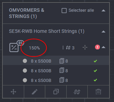

De S500B datasheet zegt minimaal 8 optimizers i.c.m. een RWB, wat een merkwaardige verschil is met minimaal 6 optimizers i.c.m. een 1-fase omvormer met dezelfde nominale DC-spanning. Er is kennelijk nog een factor die ik niet ken.teacher schreef op maandag 29 januari 2024 @ 12:17:
Wil @Tanuki toch die 5 panelen erbij, dan kan dat op een RWB en S500b optimizers. Als er dan nog een paneeltje bij te schoenlepelen valt, dan heb je ook nog wat schaduwmanagement.

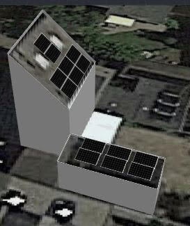

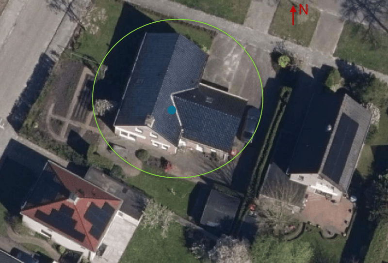

Ik vraag mij in beide gevallen af of de rijafstand op het garagedak voldoende is om schaduw van paneel op paneel te vermijden. De plaatjes suggereren dat de rijen te dicht op elkaar zijn gepland. Post eens de verliesdiagrammen uit de Designer rapporten.
Ook moet je ver genoeg van de dakrand blijven i.v.m. windbelasting, al zal dat in jouw geval een stuk minder spannend zijn dan aan de kust.
Hoe breed is je garagedak? Ik schat ca. 3m.
:strip_exif()/f/image/cBsVxOGDSimv7sXN9y7BVIoJ.jpg?f=fotoalbum_large)
Bij de 6 panelen op het garagedak is de oriëntatie 201°
De liggen nu op een rijafstand van 10cm. Als ik deze op 30 cm zet, zie ik inderdaad de schaduw verliezen afnemen van 2.42% naar 1.05%. En bij 40cm naar 0.84% (voor de 4 panelen naar oost)

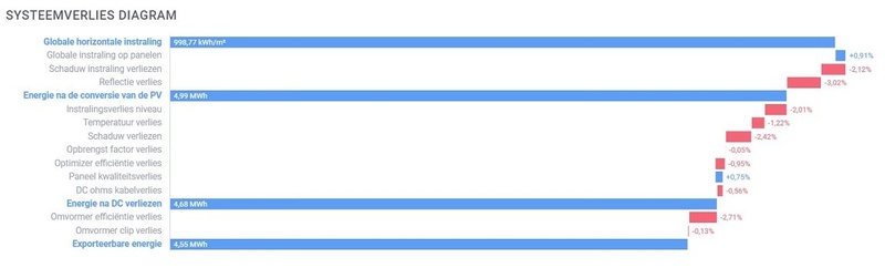

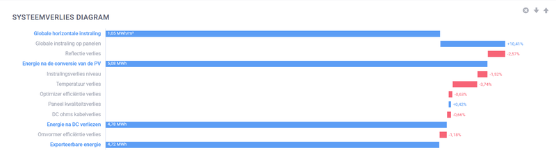

12 panelen:
:strip_exif()/f/image/TWBU5B0MErWvcoCL9OSpyeCh.jpg?f=fotoalbum_large)

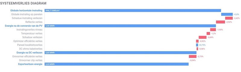

14 panelen:
:strip_exif()/f/image/L6yPZVktq0hn3FyZqtl2k5xw.jpg?f=fotoalbum_large)
Het garade dak is ongeveer 3.5 meter breed. Omgeving Venlo trouwens.

Was ik al bang voor. Aangezien ik geen short string omvormer heb is 10x80V in een tweede string als ik 't goed begrijp geen optie en blijft enkel 13x60V over. Dan moet ik op zoek naar extra dakruimteRonald schreef op dinsdag 30 januari 2024 @ 17:46:
@mtr33 60 en 80V optimizers mogen niet in 1 string.
Als je een losse, tweede string kan maken zou het kunnen.
Wise enough to play the fool
13x80V mag op een SE3K. (Uitzondering). Zal ook wel werken op SE5K.
Designer zal afkeur geven, maar misschien toch simuleren. Misschien even stoeien met 14x lager vermogen paneel voor gelijk totaal... SE5K mag 155% overgedimensioneerd worden op basis van berekend max DC.

De verliesdiagrammen kunnen denk ik allebei door de beugel (maar er zijn hier op dit gebied kundigere personen dan ik). Het ontwerp met 4 panelen op oost heeft weliswaar een opbrengst factor verlies (die wil je liever niet zien), maar deze blijft binnen de strenge limiet die @Ronald hier onlangs postte.jeroendh schreef op dinsdag 30 januari 2024 @ 11:21:
12 panelen:
14 panelen:

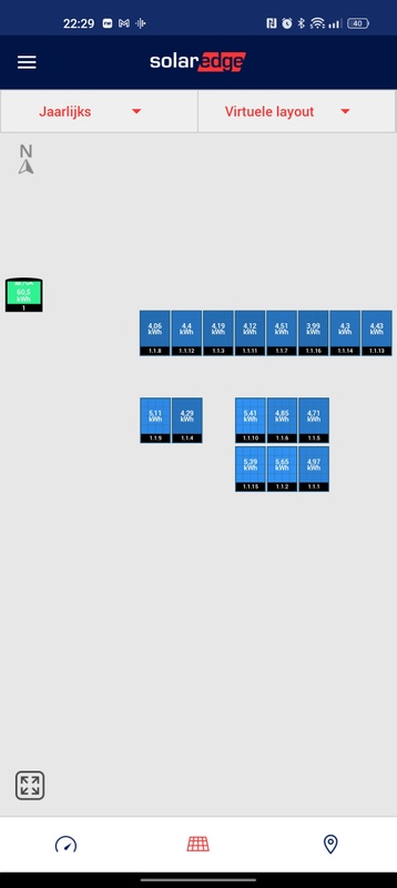

De 6 panelen op zuid presteren (weinig verrassend) beter dan de 4 panelen op oost. Dit ontwerp heeft ook als voordeel dat de productie meer verspreid is over de dag wat de mogelijkheden tot zelfconsumptie verbetert (niet onbelangrijk bij de afbouw van de salderingsregeling die volgende week waarschijnlijk wordt besloten). Schaduw van het huis van je buren kan nog wel een dingetje zijn.
Dat is een beetje krap voor 2x3 panelen landscape op zuid, maar aan de lage kant kun je denk ik volstaan met wat minder afstand tot de dakrand. Blonde vraag: is 1x6 panelen portrait een optie? Dan heb je per definitie geen schaduw van paneel op paneel (geen tussenruimte nodig).Het garade dak is ongeveer 3.5 meter breed.

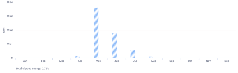

12x met s440 komt het verlies in mei op 36kWh en 0.72% totaal.

@Ronald Mag ik vragen waar jij hebt gevonden dat een SE3K met 13 optimizers mag werken?Ronald schreef op dinsdag 30 januari 2024 @ 23:20:
Het is namelijk zo:
1 fase omvormer: 8x 60V of 6x 80V
3 fase short string: 9x 60V of 8x 80V
3 fase normaal: 16x 60V of 14x 80V
https://knowledge-center....er-s-series-datasheet.pdf
Elke string die aangesloten wordt op een omvormer (of dit er nu 1 of meer zijn) moet voldoen aan de specificaties.mtr33 schreef op woensdag 31 januari 2024 @ 08:54:
Even zodat ik 't goed begrijp: kan technisch 10x80V in een tweede string naast de bestaande P300-60V op de SE5K of moeten het er op 80V ook minimaal 13 per string zijn? 10 kan ik er zeker kwijt, 12 met wat gepuzzel denk ik ook, maar voor meer is het dakvlak net te klein. 10x80V in een tweede string zou in mei marginaal clippen (0.35% totaal) met 140% oversizing. Wellicht niet ideaal, maar zou realiseerbaar zijn.
Heb je dus een normale 3 fase omvormer (wat ik uit het verhaal begrijp) dan mag het bijvoorbeeld als volgt:
String 1 = 16x S440
String 2 = 14x S500B
Zoals Browny al aangeeft worden bij meerdere strings (paralelle schakelingen) de stroom opgeteld, niet de spanning.teacher schreef op woensdag 31 januari 2024 @ 12:09:

Graag even een technische sanitycheck.
Het geoffreerde systeem is totaal 5460wp, maar door mijn rare dak en de wens om vol te komen i.c.m. dakramen is het volgende naar voren gekomen;
6x Jinko 420wp op zuidoost 135 graden (achterzijde dak) 50 graden dakhelling
4x Jinko 420wp op noordwest 315 graden (voorzijde dak) 50 graden dakhelling
3x Jinko 420wp op zuidwest 225 graden (plat dak aanbouw) 15 graden platdaksysteem
Hieraan komen 13 S500b te hangen en een SE3680H 1 fase omvormer.
Gaat dit technisch goed? Ik hoop dat dit hier kan, ik heb de keuze voor de partij in principe al gemaakt. Ik heb een boel rare en incomplete offertes voorbij zien komen. Het gaat mij puur even om de technische kant.

Dat gaat problemen opleveren met zo weinig panelen per richting.
Je moet 380V kunnen halen met 1 richting, dus dat zijn er minstens 5 per richting, zonder enige schaduw.

Dit voelt niet goed (zie de topicstart). Heb je een SolarEdge Designer rapport bij de offerte gekregen?TheIbex schreef op dinsdag 6 februari 2024 @ 11:00:
- Zo ja, post dan hier eens het verliesdiagram.
- Zo nee, laat je beoogde leverancier dit alsnog maken.
In de offerte zit een legplan met een simulatieresultaat;ZwarteIJsvogel schreef op dinsdag 6 februari 2024 @ 11:39:
:strip_exif()/f/image/y6Cb9b1ZkE7qyJnmzXmRPx9K.jpg?f=fotoalbum_large)
Onderin staat totaal afgetopte energie 0,03%

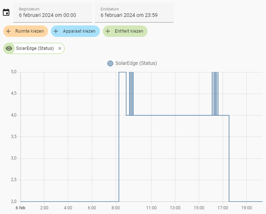

Zijn er meer mensen die 'last' hebben van een omvormer die bij bewolkt weer, meerdere keren probeert op te starten maar meestal na 1 tel weer uitschakelt?
Gaat om een SE3680 en 10 panelen van 380 Wp. Vorige winter viel het me niet zo op, maar nu hoor ik in de ochtend heel vaak de relais tikken om op te starten en dan na een paar tellen weer een tik waarbij de omvormer uitschakelt (omdat de spanning toch te laag is). De omvormer is niet defect en er zijn geen foutmeldingen maar ik kan me niet voorstellen dat dit goed is voor de levensduur. Is er ergens in te stellen bij welk voltage de omvormer in productie gaat? Liever iets langer wachten tot er meer licht is dan dit aan-uit-aan-uit gedrag.

Het simulatieresultaat is leuk voor het verkooppraatje. Een verliesdiagram ziet er zo uit:TheIbex schreef op dinsdag 6 februari 2024 @ 11:49:
/f/image/l8zua32X9roNLkxxQF36xYXj.png?f=fotoalbum_large)
Als er er een Opbrengst factor verlies in het diagram zit (direct boven Optimizer efficiëntie verlies) dan is dat in principe een rode vlag. Het verliesdiagram en het simulatieresultaat zitten in hetzelfde rapport (dus behalve copy-paste-mail geen extra werk voor de installateur, of vraag gewoon om het hele rapport).

Bedankt, ik heb het opgevraagd en zal het resultaat hier neerzetten. ik heb zelf ook al eens beetje zitten rommelen in Designer. Daar kwam dit uit;
:strip_exif()/f/image/5VJTZuoVtC5AgiHOaTbSaRLN.jpg?f=fotoalbum_large)
Maar zodra ik de versie van installateur heb, gooi ik die ook even neer.

0,03% opbrengst factor verlies valt reuze mee (ik had meer gevreesd). Dit moet kunnen.Daar kwam dit uit;
ik heb in mijn installatie 0,39% opbrengst factor verlies..... ben eens benieuwd hoe die zich in het 1e voorjaar gaat gedragen....ZwarteIJsvogel schreef op dinsdag 6 februari 2024 @ 13:45:
Zoals een echte Tweaker betaamt
Wij hebben hier ook een SE3680 met 13x 300 Wp en hier schakelt ook de omvormer regelmatig bij bewolkte dagen.soganta schreef op dinsdag 6 februari 2024 @ 12:50:

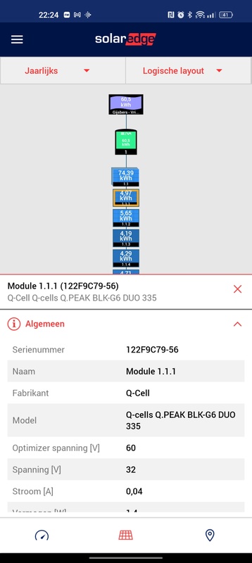

Ik heb sinds enige maanden het systeem van mijn pa in beheer met een oude se3000. Die lijkt behoorlijk lastiger te starten dan mijn se5k-rwb (heb indruk dat se####h ook beter starten, maar die heb ik niet in beheer)
Volgens mij is dit 'by design' (ik heb het in ieder geval ook als sinds installatie van mijn SE4000H in 2019). Ook op zonnige dagen 's ochtends vroeg te horen.A. Qonsaides schreef op dinsdag 6 februari 2024 @ 18:31:
Mijn interpretatie: voltage wordt hoog genoeg om in te schakelen, maar zodra de inverter inschakelt duikt voltage naar beneden en schakelt inverter weer uit. Lijkt me standaardgedrag bij schemer.
@soganta Wat is precies "meerdere keren"? Een paar keer of laten we zeggen, meer dan tien?
Mjin SExxxxH's klikken (die relais' maken geen subtiel geluidje ook) aan het begin én eind van de dag vaak ook wel een paar keer aan/uit en doen dat ook wat vaker in de winterperiode. Concreet: In de zomer hooguit 2-3 pogingen. Op een grauwe december dag zeker het dubbele.

Precies, omvormer hangt op zolder dus goed hoorbaar op 1e verdieping.RonJ schreef op dinsdag 6 februari 2024 @ 20:11:
Mjin SExxxxH's klikken (die relais' maken geen subtiel geluidje ook) aan het begin én eind van de dag ook altijd wel een paar keer aan/uit en doen dat ook wat vaker in deze winterperiode. Concreet: In de zomer hooguit 2-3 pogingen. Op een grauwe december dag zeker het dubbele.
Heb even gekeken, tel er een stuk of 5 aan begin en eind vd dag:
:fill(white):strip_exif()/f/image/2xs8TziEnKwJGmkXOUtSTadU.png?f=user_large)
Status code 4 is productie, 5 is vermogensbeperking/opstarten, 2 is slaapmodus.
Ja zoiets dacht ik ook, maar dat voltage is niet iets hoger in te stellen als gebruiker waardoor je minder van dit gedrag hebt?pistole schreef op dinsdag 6 februari 2024 @ 20:09:

Ik lees al een tijdje mee op dit forum en heb nu een hernieuwd ontwerp ingevoerd in designer
Hierbij mijn gegevens en vragen voordat ik installateurs ga vragen om een offerte.
Fotos
/f/image/sfxAov1NxXEhZrl15xzmE59C.png?f=fotoalbum_large)
:fill(white):strip_exif()/f/image/ByOUU5xjg2LJT4lCVnsmrNx7.png?f=user_large)
/f/image/qjpB7zk3rfRJLlMvUZFCqFs8.png?f=fotoalbum_large)
/f/image/L4HpFQzuEYOcKq5mpbudrsL0.png?f=fotoalbum_large)
Beschikbare dakruimte -> zie plaatje
Er kunnen meer panelen op O en W, maar zie de toegevoegde waarde (nog) niet
Schaduw:
O en W geen schaduw.
Z -> gedurende de winterperiode veel schaduw van woning buren (onder) en gedurende zomerperiode een deel van de eigen woning.
Jaarverbruik:
Nu ca. 1200 kWh.
Aantal panelen (24) gebaseerd op:
eigen verbruik + warmtepomp (8kWh) (mogelijk dit jaar of volgende jaar) + opladen EV, 15.000 km/j (over ca. 2 of 3 jaar)
Aansluiting: 3 x 25A
Budget en doel
Doel -:> Voorbereid zijn op de toekomst voor warmtepomp en EV
Budget: plm 12,5k
Uitvoering project
Zat te denken om dit zelf te installeren. Heb Electro achtergrond, standaard gereedschap, twee rechterhanden (zegt men) en tijd om dit te doen. Echter, werken op hoogte is wel een dingetje. Denk dat Z zijde (minder hoog) mogelijk is om zelf te doen.
Alternatief is om zelf de panelen, omvormer en optimizers aan te schaffen en een installateur te zoeken voor de installatie, maar denk dat men daar niet op zit te wachten.
Alles laten installeren is het ander (maar duurder) alternatief
Data
Inzicht in prestaties per paneel
Andere opties:
Automatisch uitschakelen panelen/omvormer bij negatieve vergoeding is wel iets wat ik zou willen als dit in de toekomst aan de orde zou zijn
Reeds verkregen offertes: Geen
Regio: N/O Groningen
Voorgestelde installatie:
SolarEdge ontwerp ivm meerdere dakvlakken
3 dakvlakken; oriëntatie O, Z, W-> - 8 panelen per vlak
Omvormer: SEK6 Home Wave
Optimizers: S500B
De uitkomst van Designer lijkt in orde voor zover ik dat kan beoordelen
De volgende vragen:
Heeft in mijn situatie SolarEdge voldoende voordelen t.o.v. andere merken/systemen?
Is het ontwerp ok, of moet ik nog zaken aanpassen obv de uitkomsten in Designer?
Is het zelf hardware aanschaffen en vervolgens laten installeren aan te bevelen?
Heb ik nog speciaal gereedschap nodig indien ik Z zijde zelf ga doen?
Ik lees dat installateurs per dakvlak ongeveer 750 Euro extra rekenen (zonder materiaal), is dat gangbaar?
Ps dat leek me wat veel
. Check bij Winkelman -> 3 dakvlakken = +150 €
Reacties en opmerkingen zijn van harte welkom!
Optimizers: S500B
De volgende vragen:
Ps dat leek me wat veel. Check bij Winkelman -> 3 dakvlakken = +150 €

Ik zal je de goede richting opduwen:Taatort schreef op woensdag 7 februari 2024 @ 17:06:
Ja, heb ik gelezen maar gezien je vraagstelling blijkbaar niet alles begrepen![]()
Zal het nog eens beter doorlezen.
Je hebt 8 panelen per richting met s500b
Hoeveel Volt kan je per richting maken?
Hoeveel volt heeft je omvormer nodig?
Hoeveel beschenen panelen per richting heb je minimaal nodig?
En als je dan wat marge wil voor schaduw?

Optimizer: 80V max uitgangsspanning tijdens bedrijfteacher schreef op woensdag 7 februari 2024 @ 17:38:
Omvormer 750V nominaal -> Dan zou ik theoretisch op 9+ panelen uitkomen per richting
Maar twijfel of dat goed is, want dan zou Designer hier toch wel wat van moeten vinden lijkt me.

9 minimum met s440, 8 met s500bTaatort schreef op donderdag 8 februari 2024 @ 17:20:
Melding 'String te kort'
Lijkt me niet logisch om panelen op 1 dakvlak te verdelen over 2 strings (nog minder panelen per vlak), maar misschien zie ik het verkeerd.
@Taatort
Je min string lengte op 3fasige omvormer korte string is zoals Ronald aanhaalt met de optimizers S500B 8stuks. Je hebt 3 oriëntaties met elk 8 panelen, je kan dus 3 strings maken , 1 string voor elke richting. De se5k-rwb (korte string) heeft 2 paar mc4 aansluitingen , d.w.z. dat je op 1 ingang 1 string hangt, op de andere ingang de overige 2 string parallel aansluiten.
@soganta waar vis jij die solar edge status vandaan in home assistent?
PredBat | 3440wp oost | 4320wp west | SE5K-RWB
Solaredge modbus:edwin2021 schreef op vrijdag 9 februari 2024 @ 04:45:
https://github.com/binsentsu/home-assistant-solaredge-modbus
Werkt volgens mij alleen als de omvormer via utp verbonden is, niet via wifi helaas.
Modbus/TCP via WiFi is voor residentiële omvormers officieel ondersteund vanaf CPU firmware 4.16.soganta schreef op vrijdag 9 februari 2024 @ 08:59:
Solaredge modbus:
Als het kan heb ik alles via utp, zo ook de omvormer 😉soganta schreef op vrijdag 9 februari 2024 @ 08:59:

Dank, dat parallel aansluiten is iets wat ik nog niet wist.Browny schreef op donderdag 8 februari 2024 @ 23:17:
@Taatort
Aangezien 8 minimum voorgeschreven aantal is. Is er dan nog voldoende marge voor eventuele schaduw (van
huis onder tijdens winterperiode op zuid)
Of zet ik dan zuid op 1 ingang en oost/west parallel op de andere ingang?
Edit: Simulatie ervan geeft melding in designer.

Goedenavond allen,
Hier een "noob" op het gebied van zonnepanelen en omvormers, maar heb jullie kennis nodig denk ik. Het zit namelijk zo..
Wij zijn trotse nieuwe eigenaren van een vrijstaande woning met 16 zonnepanelen, deze panelen::strip_exif()/f/image/cJ8ReyD1hxl4yGMYhszqTvbR.jpg?f=fotoalbum_large)
Volgens mij moeten deze op jaar basis minimaal 4500kwh opbrengen, helaas zie ik dat ze de laatste 4 jaar maximaal 2600kwh per jaar opbrengen.
Zien jullie iets vreemds aan onze installatie/aansluiting of is er andere informatie nodig ?:strip_exif()/f/image/4oxQUFbgh1JOPPGEiCGv3ecy.jpg?f=fotoalbum_large)
:strip_exif()/f/image/4ybqHETg3Tuke7C96PX3ni5b.jpg?f=fotoalbum_large)
:strip_exif()/f/image/9C4jHBYn8VVD3mG4Z93fSYEG.jpg?f=fotoalbum_large)
Ik hoop dat jullie ons kunnen help
Alvast bedankt..
Jordi
Jordi

Heb je, toevallig, de zeer informatieve en excellent geschreven topicstart gelezen?
Zou je iets meer kunnen vertellen over je opstelling (hoek, richting)?
Ik heb namelijk een vermoeden wat er aan de hand is (en jij ook nadat je de topicstart hebt gelezen) maar wil het even dubbelchecken.
Bedankt voor de snelle reactie. Ik heb het doorgelezen maar het is een beetje abracadabra voor mijteacher schreef op vrijdag 9 februari 2024 @ 22:34:
Volgens SolarEdge liggen de panelen in een hoek van 40 graden, en er liggen 8 panelen ten oosten en 8 op het westen. Vorige eigenaar vertelde dat er meteen na installatie al te lage Kwh metingen waren maar heeft hier niks aan gedaan. Helaas ook niet aangegeven in de koop overeenkomst..
Nu zijn we genoodzaakt het zelf uit te vogelen (zonder enige kennis). Bedankt voor de hulp..
