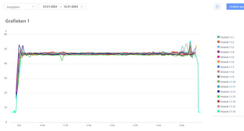

Thanks. Bij monitoring kom ik niet verder dan dit, kan individueel per paneel en per tijdstip op 'info' klikken om de vermogen / spanning / amperage op te vragen. Maar schiet natuurlijk niet op. Wel gekeken voor enkele tijdstippen en kan geen moment vinden bij goede zon vandaag dat er panelen 60v Optimizerspanning hebben.

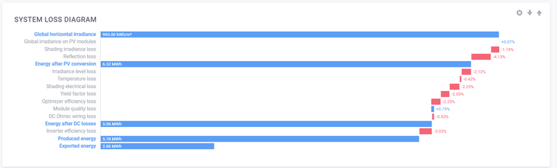

Afbeeldingslocatie: https://tweakers.net/i/F9azsGsxDlNogrvIqduhZ6z2d_A=/800x/filters:strip_exif()/f/image/e6UjDKQz2BhzzPDesLr6TbeM.png?f=fotoalbum_large
Ben zelf even in de designer gekropen en kom hier op met het design dat ik nu heb
Dit is met de 7k en s440
Met de 5k RWB ga ik naar -0,73% loss
Met de 7k en s500b ga ik naar -0,28% loss
Met bestaande inverter en optimizers en 5 panelen erbij ga ik naar -0,39% loss en bij 8 panelen erbij naar -0,1% loss
Dus: ofwel optimizers en/of inverter omwisselen. Ofwel 8 panelen erbij

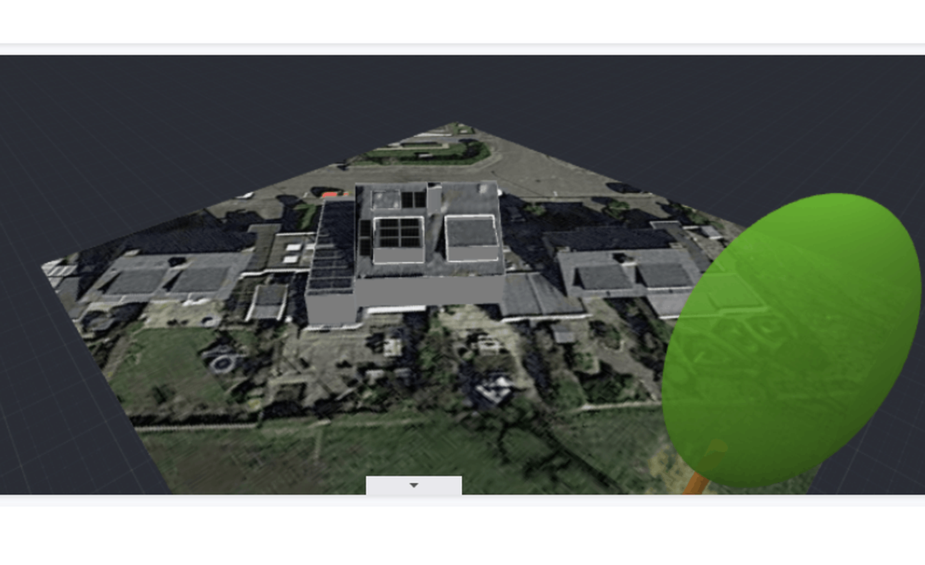

De 4 panelen die op oost ingetekend zijn gaan (vrijwel) niks doen en ik denk dat de bestaande installatie door de zwaardere omvormer slechter zal gaan presteren doordat hij eerder uit zal gaan.
Afbeeldingslocatie: https://tweakers.net/i/rKxIgEyvV_vhWEjK0mVlDUCG_Zw=/232x232/filters:strip_exif()/f/image/ZLtHFPFAq2Xr3Im4chdmMiCE.png?f=fotoalbum_tileAfbeeldingslocatie: https://tweakers.net/i/nPT6yPlJvjzX_LzlfG0wGLzSeZA=/232x232/filters:strip_icc():strip_exif()/f/image/6crj9AgKjrpYN6KmD848JCBt.jpg?f=fotoalbum_tileAfbeeldingslocatie: https://tweakers.net/i/UjHPWiKNV5I5c2B_IGX7RryUY58=/232x232/filters:strip_icc():strip_exif()/f/image/nQpLVBfNd2oOnaFArRv3gJXU.jpg?f=fotoalbum_tile
Mijn vraag is eigenlijk kort: Is het uberhaupt mogelijk om met SolarEdge tot een goed werkende installatie te komen of is het zinloos te proberen hier iets werkends uit de designen.
Het argument voor uitbreiding van de bestaande installatie was alleen dat het makkelijker is om maar 1 omvormer te hebben + dat de offerte iets goedkoper uit kwam vergeleken met overal micro-omvormers onder prikken.
Van onze wijk zijn nog geen luchtfoto's beschikbaar in de SolarEdge designer dus ben nog aan het pielen om mijn dak er goed in te tekenen.

Ik begrijp dat de installateur zoiets heeft aangegeven als: 'met deze goedkope optimisers heb je 2% verlies, ik kan het oplossen met dure optimisers maar dan wordt het geheel 3% duurder, wil je dat?'
Door schaduw is die 2% verlies wellicht dichter bij 3%. En zodra de salderingsregeling is afgeschaft of je een dynamisch energietarief hebt is dat omgerekend in euro's wellicht 6%. Maar voorlopig is het in euro's nog zo'n 3%.
Ik vind het ook een heel erg matig ontworpen systeem. Maar als de klant aangeeft er later nog panelen te willen bij leggen is het beter geschikt dan enkelfase of de 3fase korte string variant. Dan moet het deze omvormer haast wel worden.
  • Browny
  • Registratie: Maart 2023
  • Laatst online: 21-11 14:38
@busscherski
Het is niet omwille dat de klant later meer panelen wil leggen , dat de installateur een slecht werkend ontwerp moet leveren. De yield factor verlies wordt zwaar onderschat . Deze is meestal meerdere malen groter dan berekend. Daarbij gaan de optimizers veel op hun maximale spanning werken wat hun rendement niet ten goede komt.
En ja de S500 B kost iets meer dan de S440 maar die meerprijs weegt niet op tegen een systeem die niet goed werkt. We praten over ongeveer 150€.
De klant heeft geen keuze, want de meeste zijn niet technisch onderlegd om te weten wat het verlies betekend en wat de impact op zijn systeem is. Zoals meermaals in forum aangehaald en aangetoond is dat verlies veel groter dan het diagram aangeeft.
[ Voor 36% gewijzigd door Browny op 13-01-2024 15:27 ]

2% (+1% omzetverlies op de optimizers extra) wordt in de praktijk snel 5 en meer %.
Dan hebben we het niet over een suboptimaal systeem. Dan hebben we het over een systeem wat voor minder geld met een seriële omvormer meer opgebracht had. Solaredge zelf is hier verre van scherp genoeg op wat mij betreft… maar in dit geval heeft de klant gewaarschuwd, en de installateur heeft de klant er van af gepraat. Dat het vervolgens slecht uitpakt is volledig de verantwoordelijkheid van de installateur.
En persoonlijk zou ik nooit iets verkopen waar ik niet achter sta…

busscherski schreef op vrijdag 12 januari 2024 @ 21:39:
@twisty
O de installateur heeft het wel over die 2% gehad. Dan heb ik er iets meer begrip voor. Wat mij betreft liever in overleg kiezen voor een matig ontwerp dan het per ongeluk doen.
De 2% mis je overigens aan het begin en het eind van de dag. Wanneer de energieprijzen hoog zijn (dynamisch contract) en je die energie goed direct zelf kunt verbruiken (einde salderen). Omgerekend naar euro's kan het in de toekomst veel meer dan 2% zijn.
De logica volg ik echter Het lijkt er nu op dat die 2pct juist niet aan begin / eind van de dag zit.
Begin / eind van de dag zie ik dat alle panelen mooi tegelijk beschenen worden, zelfs met laagstaande zon. Dat zie ik letterlijk met eigen ogen maar ook in Lay out. Helaas nog steeds geen zicht op optimizer grafieken.
Midden op de dag komt er schaduw van het huis over een groot deel van het veld. Dan zakt hij / topt hij af in op een zonnige dag, denk optimizer clipping.
Maar zodra ik kan ga ik de optimizer grafieken van zonnige dagen erbij pakken!

Oké overdag in de winter is het ook drama tijdens schaduw. Dat wil niet zeggen dat het smorgens wel goed is.
Dan denk ik dat die 2% geschat verlies op jaarbasis veel hoger is. Het hangt een beetje af van hoe de schaduw de rest van het jaar is. De optimiser voltage clipping begint bij jou al bij 2 of 3 panelen in de schaduw.

busscherski schreef op zondag 14 januari 2024 @ 10:20:
@twisty
Helemaal waar, 2 /3 panelen in de schaduw en we hebben een probleem. Ik zie het gewoon gebeuren in lay-out. Kan daar via rechtermuisknop wel zien wat de optimizer spanning is per paneel
In de ochtend heb ik nog geen schaduw, vandaar mijn opmerking dat het smorgens wel goed is. Ik zie ze sochtends (voor zover ik kan zien) goed opstarten.

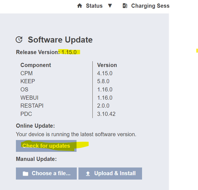

Ik kan alleen maar vermelden dat ik hier Firmware 3.10.42 heb en inderdaad al 1.15.0 erop.
Afbeeldingslocatie: https://tweakers.net/i/p3ZqcACqasTZ64srrmqA-iTMtqg=/full-fit-in/4000x4000/filters:no_upscale():fill(white):strip_exif()/f/image/avFuzrn14WhJ7eDuQAzhosEw.png?f=user_large
Geen check for update's beschikaar op de pagina van de laadpaal?
Als zelfinstallateur mag ik toch ook veronderstellen dat DSW 1.3 aan staat?
https://marketing.solaredge.com/evsetup
[ Voor 10% gewijzigd door wie_is_het op 14-01-2024 23:16 ]
Geen online update idd… alleen choose file en install.
Yep, switch 1.3 staat aan, anders was ie sowieso niet zichtbaar in de app.

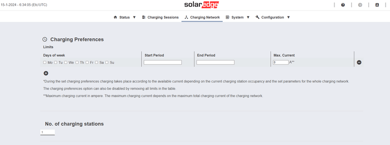

Buiten dat ik je nog een view van mijn status kan geven weet ik het momenteel ook niet.
Geen verbinding met solaredge? Heeft de laadpaal wel rechtstreeks verbinding met het internet of enkel lokaal geconnecteerd rechtstreeks aan de omvormer? Bij mij hangt die met FTP op dezelfde switch als de omvormer.
Afbeeldingslocatie: https://tweakers.net/i/S08Pak3KO6BMpi4a5xz3dvXBUJg=/800x/filters:strip_exif()/f/image/2pPUtt3WGDZ55kau92u7eQnV.png?f=fotoalbum_large

Ja, EV lader zit op zelfde switch/subnet/vlan als omvormer. Heb een ticket bij solaredge aangemaakt.
Via tijdsplanning kan je de paal wel 'dom' in vermogen beperken als het dringend is.
Afbeeldingslocatie: https://tweakers.net/i/mw673zw4pzy81itZmonjF4WFL7U=/800x/filters:strip_exif()/f/image/4y0ViZIjLM2t4hwaYz3JGXCE.png?f=fotoalbum_large
Laat zeker weten wat de oplossing is van Solaredge. Beetje geduld moet je wel hebben.

wie_is_het schreef op maandag 15 januari 2024 @ 07:40:
Nou dat “geduld moeten hebben” valt reuze mee: vandaag keurig geholpen door de support afdeling (per mail).
Ze “hebben een aanpassing in de omvormer uitgevoerd”. Geen idee wat, maar de import limit optie is nu wel beschikbaar in setapp. Ook hebben ze remote de firmware update van de EV lader gestart. Er staat nu 1.15 op. 🤩 Top service.
De import limit zojuist getest:
Limit op 20A gezet (ik hou van wat marge). Auto laten laden op 11kW (3x16A) en vervolgens een waterkoker op 1 fase gezet. De stroom liep even op naar 25+16+16A en werd vervolgens teruggeregeld naar 20+11+11A. Een tijdje nadat de waterkoker uit was, ging het laden weer naar 3x16A. 😎
Mooi!

@Ronald @teacher @Browny
Kan nu in monitoring bij full acces omdat de installateur mij 'speciale rechten' heeft gegeven
Paar plaatjes, van een zonnige dag (vorige week), een lichte bewolke dag en een donkere bewolkte dag, respectievelijk.
Zeker op de zonnige dag zie ik clipping, vaak 6 panelen die op 60V draaien. Kunnen jullie beoordelen hoe ernstig dit is / hoeveel verlies dit oplevert?
Afbeeldingslocatie: https://tweakers.net/i/sAmdlm-Sb6AFKbLhGYTtGGtgvPA=/800x/filters:strip_exif()/f/image/rtErpM4TmSSxuCgoy219TgHo.png?f=fotoalbum_large
Afbeeldingslocatie: https://tweakers.net/i/k05L7KHtZ55TjHvd6_TTldyljTM=/800x/filters:strip_exif()/f/image/fnXumryC0TQ7U4TPVzIMolI6.png?f=fotoalbum_large
Afbeeldingslocatie: https://tweakers.net/i/mXcw07joVIiUQsFSXsUB8fxnAJs=/800x/filters:strip_exif()/f/image/WeNAlTVbrzQ3GyiL14SLCuP1.png?f=fotoalbum_large

@twisty
Ja dat is erg veel optimiser clipping. De schaduw is dermate aanwezig dat er deze tijd van het jaar geen moment van de dag is waarop het goed werkt. In de zomer wordt het gelukkig nog wel een stuk minder slecht. Maar ik zou het zo niet willen hebben.
De exacte hoeveelheid verlies is lastig te benaderen, maar bedenk dat de clippende panelen het dubbele voltage halen van de ongunstigste panelen (die nog 30 V halen). Dus ook slechts het dubbele vermogen van heel weinig. Terwijl dat potentieel bijvoorbeeld 5x meer had kunnen zijn. En in de zomer smiddags 10x meer.
Vergelijk je grafiek ook met anderen die klagen in dit topic. Die hebben vaak slechts een deel van de dag optimiser clipping. Niet de hele dag zoals jij.

(750-(6*60))/12 geeft 32,5V hulp spanning die de 6 minimaal nodig hebben.
Dus de 6 kunnen maximaal 1,84x het vermogen afgeven dan de 12 gemiddeld maken.
En dat is als er geen schaduw is, waardoor extra hulp spanning nodig is.
Het systeem presteert dus amper beter dan een serie omvormer waarbij alle 18 in 1 string gelegd zouden zijn.
Een string omvormer met goed schaduw management zoals een SMA had denk ik zelfs meer opgebracht op veel momenten met die 6 panelen in de goede zon. Dan gaan de schaduw panelen gewoon helemaal uit en hebben ze geen negatieve invloed op de rest. Dat is hier wel aan de hand.
Het is denk ik tijd om het dak verder te vullen. Dan zal er denk ik wel een paar uur per dag zijn waar er geen optimiser voltage clipping is.

@twisty
Je ziet veel optimizers clipping. Dus meer panelen leggen en optimizers wisselen. De optimizers s500b gebruiken , deze maken max 80volt. En het veld uitbreiden naar liefst 12 oost en 12 west, dan heb je genoeg spelling omdat elke kant onafhankelijk maximum 920volt kan maken. Zo kan elke zijde wel wat schaduw verwerken.
Vanaf opstelling 10/10 maakt elke zijde met optimizers s500b meer dan 750 volt stringspanning (max 800volt per kant) en zou het goed werken, echter het is wat meer gevoelig voor schaduw.
Je ziet in je diagram kijk maar op donker bewolkte dag (dan maken alle panelen ongeveer hetzelfde vermogen) de optimizers s440 reeds ongeveer 47 volt maken van de 60v .

Sommige mensen hier hebben inzicht in de materie en doen op basis daarvan hun uitspraken. Veel installateurs (zonder de goede onder hen te na te willen komen) kunnen misschien wel de zaak fysiek behoorlijk aansluiten maar komen qua ontwerp niet veel verder dan een kunstje doen in Designer.
De installateur heeft gewoon designer gevolgd, ziet daar 2% verlies uitkomen en met mij besproken. Maar niet tegen geadviseerd, want het is 'maar' 2%. Dat hier geroepen wordt dat het 5% of meer is, hoeft hij niet te weten. Heeft verder geen dieptekennis over optimizer spannings clipping etc maar vertrouwt gewoon op Designer.
Als Yield factor loss onderdeel is van het verliesdiagram, genereert Designer een waarschuwing. Dat had de installateur moeten zien en het ontwerp niet aan je moeten voorleggen. Ontwerpen waarbij Designer een waarschuwing genereert moet je vrijwel altijd niet willen.
Als het boven de 2% is. En dat was nog veel hoger.
Wat mij betreft moet de waarschuwing bij 0,1 er al zijn en 2% afkeur

Dit is misschien wel de slechtste grafiek die we hier ooit hebben gezien. Misschien iets voor in de TS?
Een goede installateur zou uit de praktijk ervaring hebben opgegaan met het verschil van de designer en de werkelijkheid. Maar zeer waarschijnlijk heeft hij nog nooit een analyse gedaan van een slecht werkend systeem en zeer waarschijnlijk zijn ook de meeste klanten te dom om het op te merken en gaan dus ook niet klagen.
Ja dat denk ik ook. Al heeft het er ook mee te maken dat deze op 9 januari genomen is. In de slechtste 5 weken van het jaar. Als het de slechtste grafiek is die we hier hebben gezien wil dat dus lang niet zeggen dat het ook het slechtste systeem is dat we hier hebben gezien. (denk aan de steilere oost west systemen die ook voorbij komen)

Uitbreiding komt op het schuine dak en de dakkapel te liggen, er is wat last van schaduw tgv schoorsteen, dakkapel en een boom. Dakhoeken 15 en 35 graden op het zuidwesten (220 graden).
Afbeeldingslocatie: https://tweakers.net/i/KENdUvOJb2hOZIWyKV5_h0knqVQ=/full-fit-in/4000x4000/filters:no_upscale():fill(white):strip_exif()/f/image/HF2QfQ6KnWwPbCaBXosXfccX.png?f=user_large
Voorstel is het plaatsen van:
10x JinkoSolar JKM-430N-54HL4R-B Tiger Neo N-Type Black
Optimzers S440
Omvormer zou dan een SE2200H (188% oversize) of SE3000H (138% oversize) worden.
Designer komt met een opwekkings prognose van 3.68 mWh vs 3.73mWh en het volgende system loss diagram (Yield loss factor -0.2%, optimizer efficiency loss -1.7%).
Afbeeldingslocatie: https://tweakers.net/i/BRKFli1uiuOUXurQqwkCh__4aMU=/800x/filters:strip_exif()/f/image/4ClSpTIqlvKmubYhCIi8Zsz1.png?f=fotoalbum_large
Installatie kosten komen op z'n 1.14 per Wp, A-componenten (eaton) voor de elektrische installatie.
- Gaat dit goed werken zo?
- Welke omvormer is geschikter?
- Wat vinden jullie van het kosten niveau (regio noord nederland)
- Andere op of aanmerkingen?

Ronald schreef op woensdag 17 januari 2024 @ 16:56:
Context is alles: Zonnepanelen advies
De yield factor komt door die 2 bomen denk ik zo
Dankjewel voor de toevoeging van de context.
Browny schreef op woensdag 17 januari 2024 @ 20:36:
@K.evin_K
Zoals Ronald zal deze kleine yield factor waarschijnlijk door die bomen komen. Voor de rest zie ik geen probleem in het ontwerp.
Genoeg optimizers in elke string om de stringspanning werkspanning 680 tot 1000volt te maken. Per string 15*80 = 1200volt .
Dankjewel voor de bevestiging/check dat dit goed moet gaan komen.

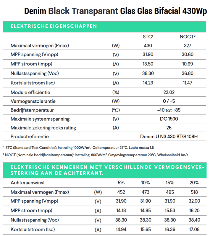

Als de specificities van de panelen juist in designer staan dan worden de elektrische eigenschappen ook getoetst met de gekozen optimizer.
  • K.evin_K
  • Registratie: Januari 2022
  • Laatst online: 04-01 12:51
Ronald schreef op donderdag 18 januari 2024 @ 16:27:
Het paneel staat niet standaard in de designer, als het goed is heb ik alles correct overgenomen:

pvg schreef op maandag 15 januari 2024 @ 22:33:
Mooi!
Hoe bevalt de SE laadpaal verder? En zit hier nou nog een voordeel aan (dat ik mis) qua integratie met je omvormers? Want voor zover ik kan vinden werkt dat ding verder gewoon standalone icm de inline- of modbus meter.
Dan is het wel een hele dure keuze namelijk, de SE laadpaal met meter erbij kost bijna 2K. Bijv. een ratio IO6 kost ongeveer de helft en voldoet ook aan al mijn requirements (open backoffice connectie, RFID lezer, loadbalancing, laden op PV overschot).
Ergens is alles in het SE ecosysteem onderbrengen natuurlijk mooi, maar ik kan rationeel gezien niet echt verantwoorden om er vrijwel het dubbele voor te betalen als ik daar verder niets extra's voor terugkrijg.
All-electric.

RonJ schreef op vrijdag 19 januari 2024 @ 11:49:
Werkt goed en zoals verwacht (na het oplossen van de software issues zoals boven beschreven). Een geintegreerd systeem is natuurlijk mooier, maar ik zou er ook geen 2k voor over hebben en dat heb ik er dus ook niet voor betaald: enkele weken terug kwam ik een aanbod op mp tegen voor 699… inmiddels heeft dat bedrijfje de prijs verhoogd naar 799.
