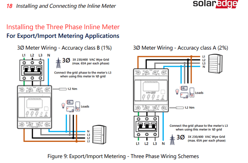

Daarnaast is de inline meter een vereiste als je een batterij wilt gebruiken zodat de omvormer weet wat er op je aansluiting gebeurd.
Mocht je nu nog geen batterij hebben kan een inline meter al wel nuttige data genereren voor als je in de toekomst wel een batterij wilt. Deze data kan ingeladen worden in de SolarEdge designer voor een berekening met een batterij.

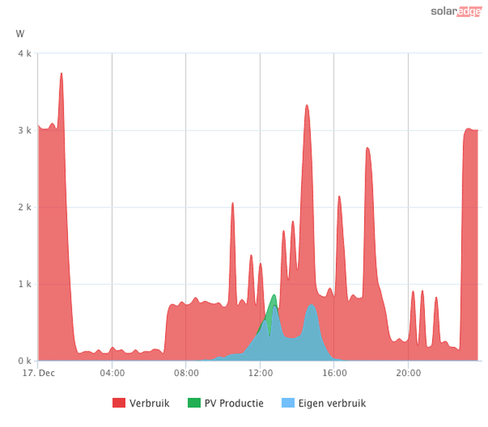

Op de 'standaard' app zonder meter zie je dus alleen de opgewekte energie van de omvormer, niet wat je hebt geïmporteerd, geëxporteerd of (zelf) geconsumeerd hebt.
Met een inline meter (of andere geschikte meter) zie je op dezelfde app een widget:

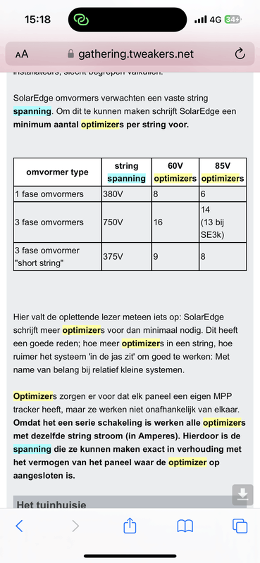

Als ik het goed begrijp:ColeJ schreef op dinsdag 12 december 2023 @ 11:59:
Wij hebben een offerte voor een SolarEdge oost/west opstelling met:
18x Jinko 435wp panelen
1x SE5K omvormer
18x S440 Optimizer
Van der valk montage
De offerte is EUR 6.100 en twijfel over de opstelling (West 12 en Oost 6 panelen) op beide kanten van het schuine dak. Ik krijg het nog voor elkaar in Designer maar wellicht lukt dat later op de dag nog. Is er op voorhand al iets te zeggen over deze configuratie?
18 panelen * 60v optimizers geeft een resultaat van 1.080. Met de 3 fase omvormer 750v een marge van (1080-750)=330v.
Dat zou betekenen dat er in ieder geval 13 panelen in de zon moeten liggen om het hele systeem niet te laten instorten? 13*60 is namelijk 780v.
Of is dit te makkelijk gerekend
Daarom ook beter voor een short string omvormer gaan. Die heeft maar de helft van die 750 nodig om op te startenColeJ schreef op dinsdag 12 december 2023 @ 13:43:

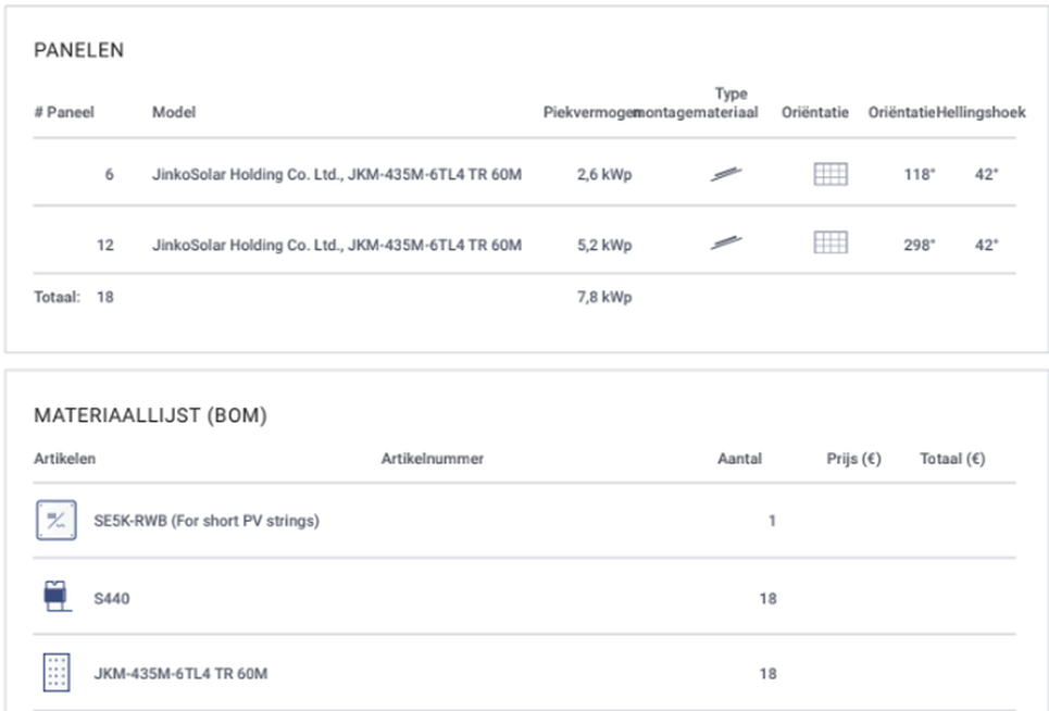

De installateur heeft nu het volgende idee:ColeJ schreef op dinsdag 12 december 2023 @ 11:59:
1x SE5K omvormer
18x S440 Optimizer
18x JKM-435M-6TL4 TR 60M
18x S440
1x SE5K-RWB (For short PV strings)
1 String
Het gaat om een NW/ZO situatie met op NW 6 panelen en op ZO 12 panelen.
Onderstaande komt uit het rapport:
:fill(white):strip_exif()/f/image/F1RcW6nzNXurr9OTBDMjUGk1.png?f=user_large)
:fill(white):strip_exif()/f/image/8kIsyPm3O3WhEKNj9Z0elj2Y.png?f=user_large)
:fill(white):strip_exif()/f/image/65esHcyHyO0jDIyZYxf4hh6G.png?f=user_large)
Volgens de installateur zijn er geen S500 optimizers nodig. Toch heb ik al vaak gezien dat de expertise hier hoger ligt dan mening installateur
6 maal 60v = 360v
Minimaal 375v nodig
Gaat sowieso fout. De impact zal groter zijn in de donkere maanden.
Minimaal 375v nodig
Er zit al vooruitgang in. Nu nog 2 panelen van ZO op NW leggen. Of 2 extra panelen dat je op totaal 20 uitkomt en het een strak plan.ColeJ schreef op donderdag 14 december 2023 @ 13:19:
18x S440
1 String

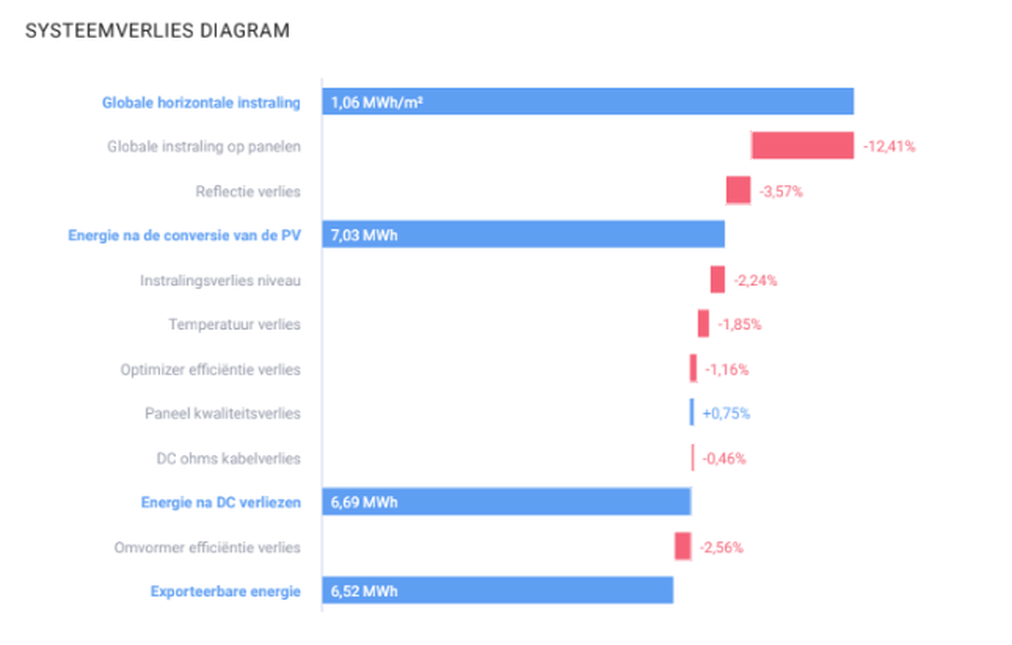

Volgens de installateur zijn er geen S500 optimizers nodig. Toch heb ik al vaak gezien dat de expertise hier hoger ligt dan mening installateur. Iemand suggesties op bovenstaande installatie?
Teken maar eens die 2 extra op NW in designer en kijk je dan eens naar je verlies.
Dank voor je antwoord maar ik wil het graag begrijpen.MvdV75 schreef op donderdag 14 december 2023 @ 14:42:
Teken maar eens die 2 extra op NW in designer en kijk je dan eens naar je verlies van omvormer
Een SE5K short string werkt toch op 375v? Dus dan zouden de 18 optimizers op 21v moeten werken - prima. Met 7 panelen/optimizers op 60v zit ik nog op die 375v - dan moeten er 11 panelen volledig in de schaduw liggen voordat er verlies is. Of ga ik hier veel te kort door de bocht?
Wat bedoel je met verlies van omvormer?
Verlies in het algemeen bedoel ik.
Als de panelen op ZO beschenen worden door de zon heb je altijd “hulp” nodig van de panelen op NW om de minimale spanning te halen. Andersom zit je op NW altijd op de juiste spanning. Dus waarom “risico” lopen dat de omvormer niet opstart terwijl je wel plek heb op ZO om het risico te ontlopen.
Zo zie ik het tenminste
[ Voor 31% gewijzigd door MvdV75 op 14-12-2023 15:22 ]

@ColeJ er zit vrij veel verlies op de optimizers. Een teken dat relatief veel productie plaats vind bij hoge optimizer-stringspanning.
Hoewel rapport het niet direct aangeeft, geen opbrengst factor verlies, zou ik toch s500b pakken. Niet s500 zonder b, dat is ook een 60v optimizer dus geen voordeel boven s440.

Let op dat sinds ca 2 jaar (?) de stringspanning van de 1-fase omvormers verhoogd is naar 400V !KweNi schreef op donderdag 14 december 2023 @ 13:48:
6 maal 60v = 360v
Minimaal 375v nodig
Dat maakt de noodzaak voor 80V-optimizers nog een stuk groter.
(ik heb hier een systeem dat net zou moeten passen op 380V, maar toen mijn omvormers geleverd werden bleek SolarEdge net overgestapt te zijn op 400V, waardoor ik nu in de ochtend een paar uur clipping heb
Het probleem zit hem in het feit dat je eigenlijk per oriëntatie aan de minimum string eisen wil voldoen; dan heb je een dijk van een systeem wat de laatste wattuurtjes uit je panelen wringt.ColeJ schreef op donderdag 14 december 2023 @ 14:46:

Ik lees dat de SE5K omvormer met S440 optimizers minimaal 9 en maximaal 20 optimizers (dus panelen) nodig heeft. Dus dat zou moeten passen. Verder zie ik in het String design Report plaatje (gekregen van de installateur) bij de omvormer 130 % staan. Wat zou dat betekenen ?

Nee, de se5k heeft geen minimaal 9 60v optimizers nodig, maar 16. Als de panelen allemaal dezelfde kant op liggen, en er is geen noemenswardige schaduw, dan kan deze opstelling.

@ElectricAlex je heeft de naam van de normale SE5K, specificaties van de radicaal anders werkende SE5K-RWB voor korte strings.
Wat is het? Normale SE5K zou ik hier niet toepassen… nog sterker… dat zou best eens inferieur kunnen zijn ten opzichte van string omvormer.

De installateur komt nu met het volgende:Ronald schreef op donderdag 14 december 2023 @ 17:17:
18x Jinko 435wp
18x S500B Optimizer
1x SE5000H korte string
Begrijp ik het nou goed of heeft ie de omvormer nu naar 1 fase veranderd? Waardoor ik 400v moet hebben om te starten?
Dit alles voor 6.600 EUR trouwens (inclusief installatie op 2 dakvlakken).

€500 meer waarbij veel goedkopere enkelfase omvormer gebruikt wordt en fractioneel duurdere optimizers… daar krijg ik jeuk van.ColeJ schreef op zaterdag 16 december 2023 @ 07:40:

Ik ben geen fan van 5kW enkelfase vanwege netcongestie geneuzel… daarmee sta je in de meeste gevallen 1:0 achter
Ik begrijp ook niet waarom ineens de SE5000H is gekozen ipv de SE5K (korte string variant). De SE5K korte string met de S500B optimizers lijkt mij de juiste keuze?Ronald schreef op zaterdag 16 december 2023 @ 07:44:

Ik begrijp het sowieso niet.ColeJ schreef op zaterdag 16 december 2023 @ 07:48:
Wil je zelf niet minimaal 8 panelen op 1 dakvlak ipv de 6 of gaat dat niet?
Anders kan het toch veel simpeler
8 panelen op ZW
10 panelen op ZO
18 x s440
1 x SE5K-RWB
Dijk van een systeem en ieder dakvlak kan afhankelijk van elkaar de benodigde spanning halen om de omvormer zijn werk te laten doen

In je reactie op het het verlies diagram van @ColeJ zeg je dat een optimizers efficiëntie verlies van 1,16% hoog is.
Daar heb ik een opmerking over deze optimizers efficiëntie verlies waarde. Hoe hoger deze waarde hoe harder de optimizers werken. Maar dit zegt niet altijd dat ze veel op hoge uitgangsspanning moeten werken. Deze waarde drukt meer uit dat het verschil van de optimizers uitgangsspanning en de paneelspanning groot is.
Zelf hebt ik ook een waarde van 1,26% en dat met 26 panelen op se10k. Maar de paneelspanning is ongeveer 66v maar de optimizers hebben een spanning tussen 50 en 8volt geleverd. Deze 50 volt is nog ver verwijderd van de 80volt die ze kunnen maken. Ik heb in designer geprobeerd als ik 2 panelen zou bijleggen dat stijgt de optimizers efficiëntie verlies iets is ook logisch de optimizers spanning wordt lager en deze moeten harder werken . Maar als ik ze op deel in 2 strings ipv 1 waarbij elk paneel van elke string in zelfde dakvlak liggen . Bv 14 oost en 14 west. Is de optimizers efficiëntie verlies een stuk kleiner minder dan 1% en is logisch de optimizers spanning komt kort in de buurt van de paneelspanning, dus ze moeten minder hard werken. Je wilt eigenlijk om de optimizers efficiëntie verlies zo klein als mogelijk te maken in elk dakvlak zoveel panelen te leggen dat de optimizers spanning zo dicht mogelijk de paneelspanning bereikt . Dit is niet altijd praktisch mogelijk

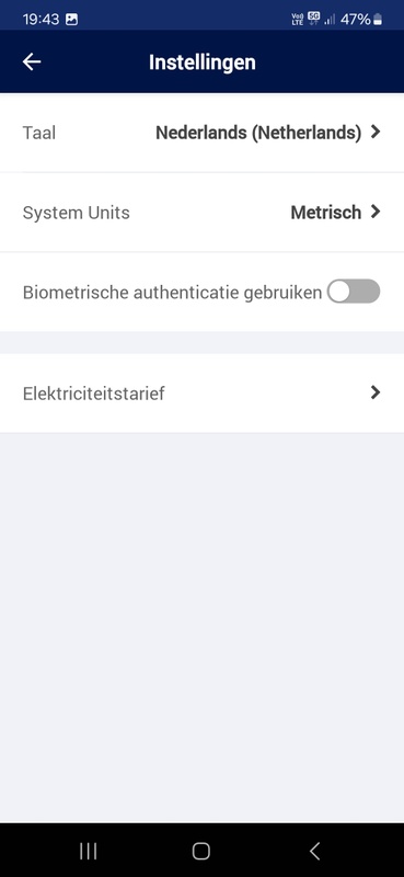

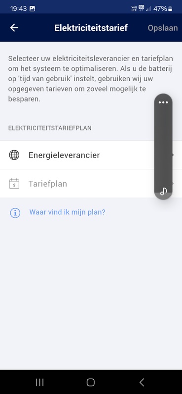

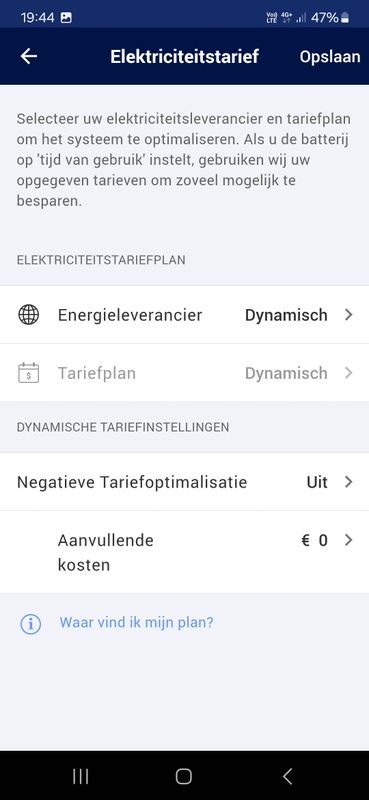

Zo te zien heeft de app een update gekregen waarbij je nu ook kunt instellen dat je met dynamische tarieven werkt en dat de omvormer tijdens negatieve tarieven even in "pauze" mag om geen stroom af te geven aan het net.
App -> Instellingen -> Elektriciteitstarief -> Negatieve Tariefoptimalisatie
Artikel
Artikel

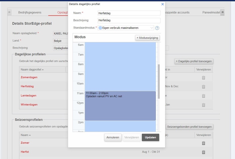

In het opslagbeleid kan je de TOU aanpassen van MSC naar het profiel "Opladen vanuit PV en AC net".
Tijdens de ingestelde uren zal de batterij van PV en als geen PV dan pas van AC laden.

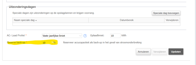

Corrigeer me als ik je vraag verkeerd begrepen heb.wie_is_het schreef op woensdag 20 december 2023 @ 14:24:
Zeer specifieke vraag:
Gelezen documentatie, maar geen antwoord op de vragen gevonden.
https://knowledge-center....redge-energy-bank-faq.pdf
https://knowledge-center....e_profile_programming.pdf
Nu dat doet de omvormer aan het max. vermogen. Bij mij 5kW.
Onderaan kan je wel een jaarlijks maximum kWh instellen of een procentuele verhouding tussen PV en AC.
Maar,
als je bij 10% reserve capaciteit de setting verandert naar 25% dan laad de omvormer de batterij bij aan 1kW. Dit enkel als de actuele capaciteit lager is dan de 25%.
Nergens (op monitoring platform of in de settapp van de omvormer) is er een instelling terug te vinden die de 5kW zou kunnen beperken (of dynamisch maken tijdens de ingestelde tijd), maar blijkbaar kan het dus wel aan een constante 1kW bij het verhogen van reserve backup capaciteit.
Als de zon weg is dan laad hij bij met AC aan 1kW. Zal straks proberen toe te voegen als de zon weg is.
Is dit weer iets wat nog in de ontwikkeling zit om bij een volgende update te kunnen instellen?
Maar het probleem is dat nu je de minimale reserve voor backup hebt verhoogd, de batterij maar met 1kW gaat laden?
Wat ik op de screenshot zie is dat je aan het importeren bent.
Er is dus geen over capaciteit vanuit de PV.
Wat hier, als ik naar de screenshot kijk, gebeurd is dat de batterij nu via AC gaat laden naar die minimale 25% en daarvoor gaat hij niet met 5kW laden, dit klopt en het is geen begrenzing.
Als er wel voldoende PV was dan zou hij met een hoger vermogen gaan laden.
Hetzelfde fenomeen, maar dat zie je niet zo goed, gebeurd als de batterij op zijn min SOE (state of energy) zit en hij daar iets onder zakt, dan wordt hij ook even heel kort met 1kW geladen zodat hij op die min SOE blijft hangen.
Begrijp je wat ik bedoel?
Of heb ik jouw vraag verkeerd begrepen?

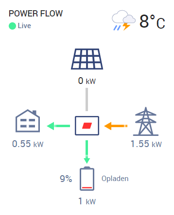

In de winter wil ik tijdens de daluren de thuisbatterij traag (lees max. 2kW) laden tot ongeveer 60%.
Solaredge heeft hiervoor een profiel "laden met PV en AC als geen PV beschikbaar".
Maar nu is het zo dat in dat profiel er altijd aan het max. omvormer vermogen van 5kW word geladen.
:fill(white):strip_exif()/f/image/0tCQrc9fe4cHZugMSmhN68K1.png?f=user_large)
Ik wil graag laden aan 2kW, maar er is nergens een instelwaarde hiervan terug te vinden.
Nu is er ook een minimale reserve die wel ingesteld staat op 10%. Als ik die verhoog bij een batterij op 10% naar 25% zal de batterij en de omvormer aan slechts 1kW beginnen bijladen. Ook die instelwaarde is nergens terug te vinden. Maar geeft wel aan dat er "backend" wel ergens waardes van laadvermogen toegepast worden.
/f/image/XXSsz1V0t8U1Dw3Ba1haJY8X.png?f=fotoalbum_large)
/f/image/GapuscOv9BcMsS9Or36IgQUX.png?f=fotoalbum_large)
:fill(white):strip_exif()/f/image/9EyTKyxcpnDTNhGdp9ZFNfch.png?f=user_large)
In de zomer staat de instelling altijd op MSC max. self consumption en laad ik snachts niet bij.
Dus de vraag is of er een instelwaarde is waar het laadvermogen AC laden instelbaar is of zal komen in een volgende update van Solaredge.

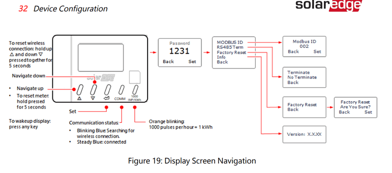

zelfde probleem, inline meter wil updaten telkens als ik verbinding maak via SetApp. Echter de Firmware update wordt nooit voltooid. Is er al een oplossing bekend?Browny schreef op maandag 1 mei 2023 @ 22:55:
Een vraag over software-update van de inline meter.
De inline meter van type MTR-240-3PC1-D-A-MW, aangesloten via Energy net(draadloos)
De sw versie is nu 1.0.20 , hij wil update doen naar sw versie 1.0.32.
Op scherm meter zie je dat sw wordt ontvangen als deze 100% is begint de sw te installeren.
Dit gaat ook tot 100%; waarna de meter herstart. Echter de sw versie blijft 1.0.20. De update wil dus niet lukken reeds enkele keren geprobeerd. Met telkens het zelfde resultaat.
Heeft iemand een oplossing? Is dit normaal?

Vandaag bij mij in de mySolarEdge app beschikbaar geworden, zomaar zonder update.Joarie schreef op maandag 18 december 2023 @ 09:57:
Artikel
Huidige app versie 2.18.0.2180016.
Hier de beelden.
:strip_exif()/f/image/Cn3K4Ntvi68ObuwrCELt5wyW.jpg?f=fotoalbum_large)
Stel me hier nu nog geen vragen over want ik heb er zelf nog niet mee kunnen spelen en heb ook nog geen dynamisch energiecontract. Dus is iets voor later.
Hier nog extra beelden onder "Instellingen" waar er het menu "Elektriciteitstarief" is bijgekomen.
:strip_exif()/f/image/u7U9C6LHHAtFBFIfUPFYSe36.jpg?f=fotoalbum_large)
:strip_exif()/f/image/oPxXzDDbCJjurjvGBiGcepST.jpg?f=fotoalbum_large)
[ Voor 30% gewijzigd door wie_is_het op 21-12-2023 22:24 ]

@wie_is_het Kan je dan ook de de boven en onder percentages aanpassen? We hebben onze batterij ondertussen 2 jaar en we zijn al 4% kwijt. Van alles wat ik al gelezen heb over Lfp batterijen, vind ik niets terug dat zegt dat het "goed" is om te laden tot 100% en te ontladen tot 10%. En de laatste weken laadt de batterij ook elke cyclus bij omdat ze onder 9% zakt. Zelfs na een 100% lading tijdens de dag. Van wat ik kan zien met de byt tool, zit 1 module een paar % onder de andere 2 modules. Solaredge wil de percentages alvast niet voor me aanpassen, want dit zou mijn garantie verbreken bij Byd...
Enkel de "Reserve back-up" kan ik op monitoring.solaredge.com aanpassen. Nergens kan ik maximum percentage instellen.BitjeBe schreef op vrijdag 22 december 2023 @ 08:52:
De reserve backup moet je eigenlijk lezen als "Max. Usable Energy Capacity" en de installateur zal hier dus meestal 10% moeten zetten van de batterij producent. Anders geen garantie op verwachte levensduur.
https://www.lghomebattery...b4537b1af7fdc186f6e66.pdf
Bij mij een LG RESU 12 met 13,1 kW totaal en 11,7 kWh bruikbaar.
Even een vraagje over de energiemeters:
Biedt de inline energiemeter meer functionaliteit (buiten display) dan de modbus-variant?
Ik gok dat de belangrijkste extra functionaliteit zit in het draadloze solaredge netwerk, al heb je daar misschien nog een speciale adapter voor nodig. Verder zou ik niet kunnen verzinnen wat er nog meer voor handige features in een energiemeter kunnen zitten. Zelf heb ik een aangepaste versie van https://github.com/nmakel/solaredge_meterproxy draaien. Maar vreemd genoeg zie ik die wel in de webinterface, maar niet in de app, zal wel ergens een setting zijn die ik niet kan zien (ben geen installateur)The.Force schreef op donderdag 28 december 2023 @ 12:26:

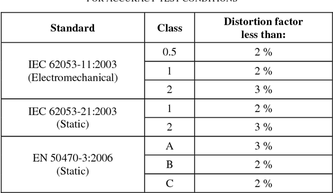

@copy-paste Bij ons hebben ze recent de solaredge "Energy Meter with Modbus connection" vervangen door zo'n nieuwe solaredge inline meter (op kosten van het zonnepanelen bedrijf) omdat ik bleef klagen over de correctheid van de meter (en hun contact persoon bij solaredge heel slechte support gaf). Hij lijkt me correcter te meten, maar het is nog te kort om een duidelijke indruk te hebben (met al het slechte weer en donkere dagen...). Wat WEL zonder twijfel beter is, neemt minder plaats in de zekeringkast en je hebt minder draden (geen externe CT klemmen en de meter zelf is een pak kleiner). Met de meter zelf heb ik nog niet gespeeld, staat blijkbaar ook een paswoord op. De technieker zei dat er toch enkel maar instelling te zien zijn. Bij gelegenheid wel eens proberen uit te zoeken wat het paswoord is :-).
De modbus versie met meetspoelen over de fasen heeft een nauwkeurigheidsklasse van IEC 62053-21 Klasse 1. Maximale afwijking 2%.BitjeBe schreef op donderdag 28 december 2023 @ 22:31:
:fill(white):strip_exif()/f/image/QU1PtYm3wYQTIk07ExqJ2XRJ.png?f=user_large)
De nieuwe meet nauwkeuriger nauwkeurigheidsklasse B van 1%
Als je digitale meter 1% afwijkt en deze inline meter ook 1% afwijkt van het daadwerkelijke kan je 2% theoretisch verschil hebben op een jaarverbruik.
/f/image/1yMGxc10ohjDYbOGm5OIgcrN.png?f=fotoalbum_large)
Hoe heb je laten zien dat de afwijking groter is? Of heeft de installateur gewoon een andere gezet om van je geklaag af te zijn?
Installateur heeft niet gelogen. Of je zou een factory reset willen doen.
https://knowledge-center....er-installation-guide.pdf

Vraagje, hier een nieuwe installatie. Nog gissen waar het door komt, maar ben klein beetje bang dat er issue is met de configuratie.
16*435Wp op plat dak, 10*West, 6*Oost, 10 graden, totaal ~7kWp
SE7K op 3 fasen
Optimizers S440
Vandaag 0,3Wh/Wp opbrengst in een volle dag zon. Wel deels schaduw. Maar toch heel weinig. Op deels bewolkte dag had ik 0,4Wh/Wp. En anderen halen vandaag 8-10* zo hoge opbrengst per Wp. Kom dan nu op 2-2,5kWh/dag terwijl vergelijkbare installaties in het land boven 15-20kWh zitten. Hieronder een voorbeeld van gisteren, volle dag zon. OP andere dagen met meer bewolking had ik pieken tot 1200W, nu max 500W.
Is er o.b.v. deze info al ergens een red flag te zien (vermoed het niet) of is dit normaal?
SE7K op 3 fasen
Optimizers S440

Topic start al gelezen?twisty schreef op donderdag 11 januari 2024 @ 09:20:
SE7K op 3 fasen
Optimizers S440
Is er o.b.v. deze info al ergens een red flag te zien (vermoed het niet) of is dit normaal?[Afbeelding]

Kleine oost-west opstellingen zijn problematisch met SolarEdge. Dit ziet voor mij uit als een klassiek no-go ontwerp: te weinig panelen per richting.twisty schreef op donderdag 11 januari 2024 @ 09:47:

@twisty in januari ga je absoluut geen 20 kWh uit een plat dak installatie van 7kWp krijgen…
Verder: alle rode vlaggen wat er mis kan gaan met configuratie van een solaredge systeem zijn bij jou van toepassing. Zie topic start en geef vooral aandacht aan het tuinhuisje.
Ik verwacht dat solaredge designer voor jouw installatie met een 5kW omvormer was gekomen. 7kW omvormer voor minder dan 7kW aan panelen is zeker geen teken van een kundige installateur.
2% opbrengst factor verlies is torenhoog, en de praktijk is doorgaans erger. Omdat de simulatie slechts een ideaal beeld is. Alle afwijkingen ten opzichte van ideaal maakt het erger
Oplossing is vervangen van de omvormer met de se5k-rwb voor korte strings. Aftop zal dichtbij 0 zijn en je wint die 2%
De 7kW omvormer was eigenlijk een 6kW maar toch voor 7kW gegaan omdat die in de aanbieding was en er mogelijk nog best wat panelen bijkomen.VOlgens designer was de jaaropbrengst hetzelfde met 7kW en 6kW omvormer.
Ik heb ruimte voor 5 of 8 extra panelen, ook in Oost / West. Zou dat het probleem oplossen en zorgen dat met de huidige omvormer en de s440 optimizer deze installatie beter gaat werken?
Oplossen misschien niet helemaal, beter werken zeker.twisty schreef op donderdag 11 januari 2024 @ 11:38:
Dank! Die heb ik doorgelezen, ook over het tuinhuisje. Hoopte dat het bij mij evt anders was.
13/13 is het minimum voor onafhankelijkheid tussen oost en west.twisty schreef op donderdag 11 januari 2024 @ 11:38:
Met s500b is het 9 a 10 per richting.
En dat is dan in het ideale, schaduw vrije, geval… maar waarom gebruik je zonder schaduw solaredge.

Omvormer sturen bij negatieve prijzen? Dat wordt uitgediept in SolarEdge dynamische energietarieven en NRO berekening fout
