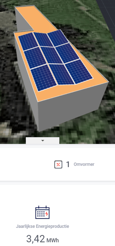

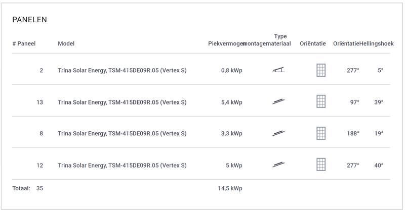

  • RonJ
Ivm de recente aanschaf van een 2e EV en een leuke regeling bij m'n vriendin op het werk waarbij de baas meebetaald aan groen spul, zijn we toch iets eerder dan gepland aan het kijken naar een 3e setje PV voor op onze overkapping. We hebben al 2x een 1-fase SE hangen, dus ook deze keer weer een SE, ondanks dat er daar geen schaduw is.
Opstelling wordt oost-west (252/72 gr. azimuth) en een hoek van 13 graden (blubase connect OW). Ik kan 'm in 3x3 panelen (ik denk Jinko 440wp) leggen voor 9 panelen of evt. voor ~500 euro meer nog uit te breiden met 2 extra panelen op oost voor 11 stuks. Maar dat heb ik qua jaarverbruik iig niet nodig, dus dat zal dan puur op TLV terugverdient moeten worden. In het laatste geval voldoet 11x een S440 natuurlijk prima. Echter, bij een evt. keuze voor het setje van 9 twijfelt deze SE Expert gecertificeerde particulier ;) toch een beetje of ik niet beter voor de S500B's moet gaan.
Afbeeldingslocatie: https://tweakers.net/i/Aste6O7wl26lMpTIfN1Tm--FTUY=/x800/filters:strip_exif()/f/image/1FHHVtmx8hCuMJ7S3R3KohXZ.png?f=fotoalbum_large
Afbeeldingslocatie: https://tweakers.net/i/skxuJjs5xT65qloEJEOwf10_xKg=/x800/filters:strip_exif()/f/image/54uMAfc57oKMU2gcDjjqm52i.png?f=fotoalbum_large
Volgens de SE designer is er nauwelijks verschil (30kwh/jr) in opbrengst tussen s440's en S500B's, maar het lijkt me zelf toch dat je bij 9 stuks wat weinig bewegingsruimte hebt bij deze OW-opstelling, met name in de ochtend en de wintermaanden.
Wat zouden jullie doen?

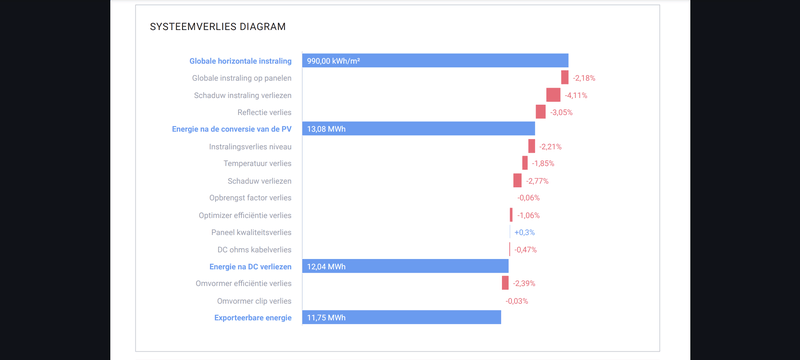

  • Ronald
Ronald
@RonJ Plat het verlies diagram er eens bij? Mijn gevoel schreeuwt om een s500b :-)
PS: zelf doen? passen er geen 500Wp's (of meer, s650b bestaan inmiddels) ?

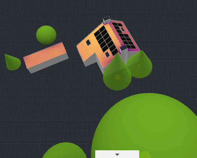

  • RonJ
Ronald schreef op dinsdag 10 oktober 2023 @ 19:21:
Bij dezen! Mijn gevoel zegt ook een 550B, de designer onderschat het verschil nogal lijkt het.
S500B:
Afbeeldingslocatie: https://tweakers.net/i/LH87pDsAPuwWXBTneoUnlrgmxLw=/800x/filters:strip_exif()/f/image/FksLORe0gj5Vbl6ivu4c38SL.png?f=fotoalbum_large
S440:
Afbeeldingslocatie: https://tweakers.net/i/MnfvttGXH-o3zo6evNJaE4lqYRw=/800x/filters:strip_exif()/f/image/ZNoDjxntP6Wgc9EAjwZqCTZE.png?f=fotoalbum_large
Installatie ga ik zelf doen. Easy peasy op een plat dak, hoewel de ietwat verlopende/draaiende dakhoek nog wel een uitdaging gaat worden. De garage is al voorzien van een zelfgelegde installatie. Ik heb de panelen op ons mansardedak láten doen en daar heb ik achteraf flink spijt van. Ik heb toen uiteindelijk nog heel veel zelf moeten corrigeren om het goed te krijgen. Een volgende keer huur ik zelf wel een hoogwerker.
Ik heb ook wel naar grotere (550wp) panelen gekeken, maar dan ga ik in dit geval bij die 2m+ panelen juist minder Wp in totaal kwijt kunnen, zie de layout van bovenaf hieronder. Hooguit zou ik de 2 extra panelen rechts daarvan wél een maat groter kunnen pakken, maar dan krijg ik helemaal een allegaartje aan panelen hier. Bovendien zijn die 2 panelen dan ruim 50% duurder, voor ~20% meeropbrengst, die toch al volledig uit de TLV moet komen.
Afbeeldingslocatie: https://tweakers.net/i/c-iEMK_T8sBadbfvHvEE3gbsVT8=/800x/filters:strip_exif()/f/image/8HkGkn63uqFGNiaug5rnODHP.png?f=fotoalbum_large
Edit: Ik heb het nav jouw opmerking toch nog eens goed bekeken, dan zou ik maximaal 8x 550 = 4400Wp kwijt kunnen, vs 11x 440 = 4840Wp. Dat scheelt dan misschien 3 optimizers en montageframes, maar die worden allemaal dusdanig duurder in de grotere uitvoeringen dat dit onderaan de streep niet meer interessant is.
Afbeeldingslocatie: https://tweakers.net/i/26QRSPrJ3Wq--36Ack87YcfOacU=/full-fit-in/4000x4000/filters:no_upscale():fill(white):strip_exif()/f/image/1RqTowU3mrc2quPcSxrqRaU4.png?f=user_large
[ Voor 12% gewijzigd door RonJ op 11-10-2023 14:42 ]

@Ronald Kan je hier nog iets zinnigs over zeggen adhv de tabellen? Is die 1% optimizer verlies idd een onderschatting?
s500b, daar hoef ik weinig over na te denken.
De 'enge' regel is opbrengst factor verlies. Die is met s500b nog aanwezig (0,25%) - dus het is al vrij hardnekkig omdat het met de s440 1% is... Beetje teken dat het met s440 echt krap is.
De optimizer efficiëntie verlies post is ook hoog met bijna 2%. Dat is een 2e teken dat de optimizers veel heel hoog in spanning aan de string moeten geven.
Het gaat een beetje richting kijken naar APSystems voor mij.
  • RonJ
Ronald schreef op maandag 16 oktober 2023 @ 18:41:
Dank voor je snelle reactie! Dan gaan we iig voor S500B's, of toch maar de legplan-variant met 11 panelen neerleggen. Daar is de post "opbrengst factor verlies" 0,2% bij de S440's en 0,01% bij S500B's. Gaat dat in de praktijk nog veel (meer) uitmaken? Het prijsverschil is 110 euro, dat is het overwegen wel waard, maar het moet wel zinvol zijn natuurlijk.
Ik wil als het maar even kan bij SolarEdge blijven, aangezien ik daar al 2 omvormers van heb hangen. Als ik in de toekomst bijv. een energiemeter wil plaatsen om het terugleveren te cappen, een solaredge laadpaal wil plaatsen die op PV-overschot regelt of iets met een accu wil is het een stuk praktischer als alle PV in één ecosysteem zit en ik niet 2 verschillende systemen met eigen sturing/meters/protocollen/etc. moet integreren. Als dat dan 1-2% verlies oplevert tov micro's, so be it dan.

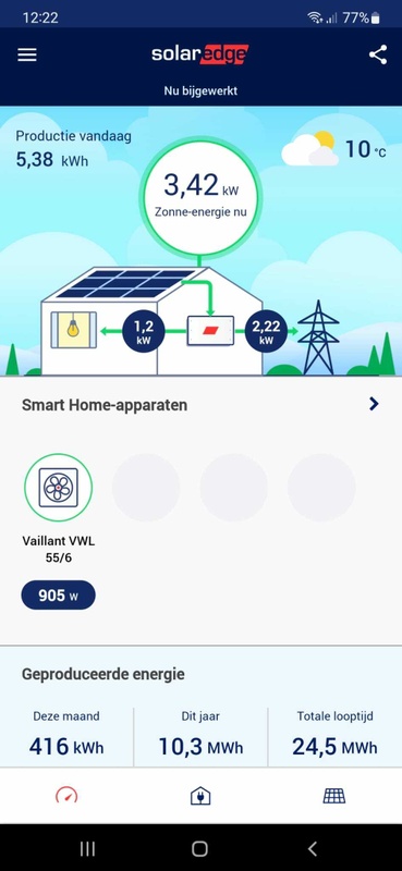

Goedemiddag dames en heren,
Misschien dat iemand hier ervaring heeft met wat ik precies nodig heb.
Sinds een paar weken heb ik een Vaillant warmtepomp maar zou wel graag het verbruik van de buitenunit in mijn Solaredge app willen kunnen zien. Dus niet schakelen, puur alleen live verbruik en per dag/maand. Zoiets dus:
Afbeeldingslocatie: https://tweakers.net/i/pzuJxVxLU2HRPINfDOFIBxVMX3s=/full-fit-in/4920x3264/filters:max_bytes(3145728):no_upscale():strip_icc():fill(white):strip_exif()/f/image/e3hKf9qVXAqUICWHjhYa7yb0.jpg?f=user_large
Er lijken nieuwe artikelen uit te komen volgend jaar maar kom er niet uit wat ik voor mijn installatie nodig heb. Ik heb het volgende:
SolarEdge Omvormer 1 fase SE6000H-RW000BNN4
SolarEdge Omvormer 1 fase SE4000H-RW000BNN4
SolarEdge Energie Meter met Modbus SE-MTR-3Y-400V-A
Wat ik online kan vinden heb ik het volgende nodig:
SolarEdge Smart Energy ZigBee Plug-in SE-ZBSLV-B-S1-RW
SolarEdge Home Smart Switch SEHAZB-SWITCH-MTR
Mijn vraag dus, iemand hier ervaring mee en gaat dit werken met deze setup?

Dat klopt, met de 2 artikelen kun je doen wat je in gedachte hebt.
Zoals je aangeeft komen er inderdaad nieuwere artikelen uit die werken op een ander protocol dan ZigBee. (De verwachting is Q4 2023 maar daar zitten we momenteel al in en ze zijn nog niet op de markt)
Meer informatie: https://www.solaredge.com/nl/producten/thuis/smart-energy
Het is aan jou of je nu al iets wilt en dus de ZigBee variant besteld of dat je wacht op de nieuwere variant die op SolarEdge Home Network (mesh netwerk) werkt.
LET OP: ZigBee en SolarEdge Home Network zijn niet te combineren en op je communicatiebord past maar 1 module.

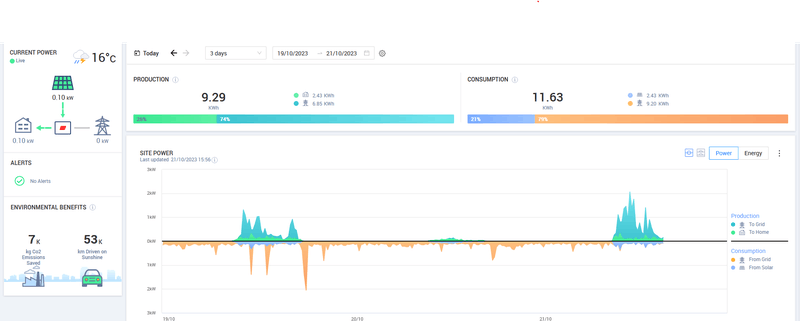

Ik was toch zo nieuwsgierig (of eigenwijs 8)7) om het te gaan proberen.
Het was een half uurtje prutsen qua Zigbee verbinding opzetten.
Mobiel zie je alleen live verbruik en zou je hem handmatig aan/uit kunnen zetten.
Of met tijdschema/teruglever moment aan kunnen schakelen
Afbeeldingslocatie: https://tweakers.net/i/cTLeSkvuGSBs1AHdM-jRFb6IBxc=/x800/filters:strip_icc():strip_exif()/f/image/7n9Y29mYlwn5tmK4eIY6Jjxq.jpg?f=fotoalbum_large
Via webinterface kan je alles inzien.
Afbeeldingslocatie: https://tweakers.net/i/cSvHQmi18Eejkt3HZChySTmjwUk=/800x/filters:strip_exif()/f/image/ybtIGDsXSiXqd3rpfV3BCFNP.png?f=fotoalbum_large

Allen, zojuist bezig met het uitzoeken van zonnepanelen. Ik heb op dit moment een offerte opgevraagd als ik mijn hele dak zou vol leggen en ben benieuwd naar jullie mening:
35 Panelen:
Trina Solar Energy, TSM-415DE09R.05 (Vertex S)
Denk dat dat deze zijn: (in de naam staat alleen 415 terwijl op de website 425 staat)
https://static.trinasolar...9R.05_EN_2022_A_print.pdf
Opstelling is dan:
13 panelen oost
14 panelen west
8 panelen zuid
Omvormer:
SE9K
11,35kw | 126% overdimensionering + 35 optimizers S440
Prijs:
14.5k
Dus ongeveer 1 euro per watt piek
Ben erg benieuwd naar of de opstelling voor SolarEdge in dit scenario goed is gedaan met de juiste omvormers e.d.
  • Ronald
Ronald
@Devedse dat gaat waarschijnlijk goed, zeker als schaduw beperkt blijft. Heb je er een SE designer rapport bij?

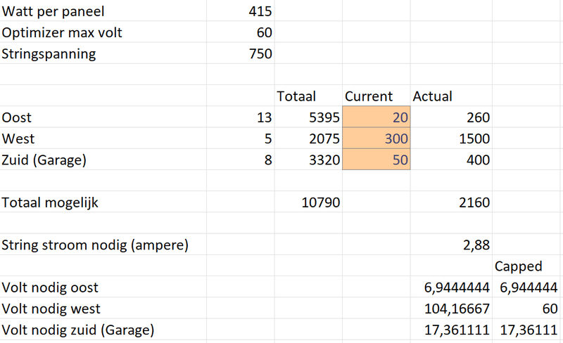

  • Ronald
Ronald
teacher schreef op vrijdag 3 november 2023 @ 09:52:
Je hebt lekker veel panelen, maar ik sla aan op de 8 op zuid. Wat is de opstelling? Hoek? Schaduw?
Die hebben hulp van 27 stuks op maar 90 graden verschil. Ik verwacht weinig problemen eigenlijk
750-(8x60)= 270 = 27*10
Verhouding 1 op 6 zou met dat oriëntatie verschil moeten lukken, maar ik had hem al om rapport gevraagd

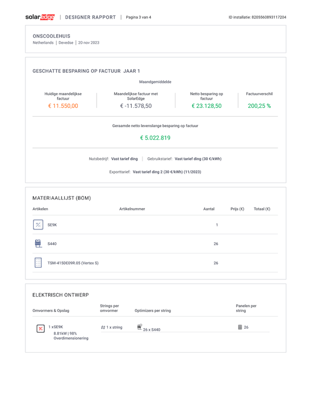

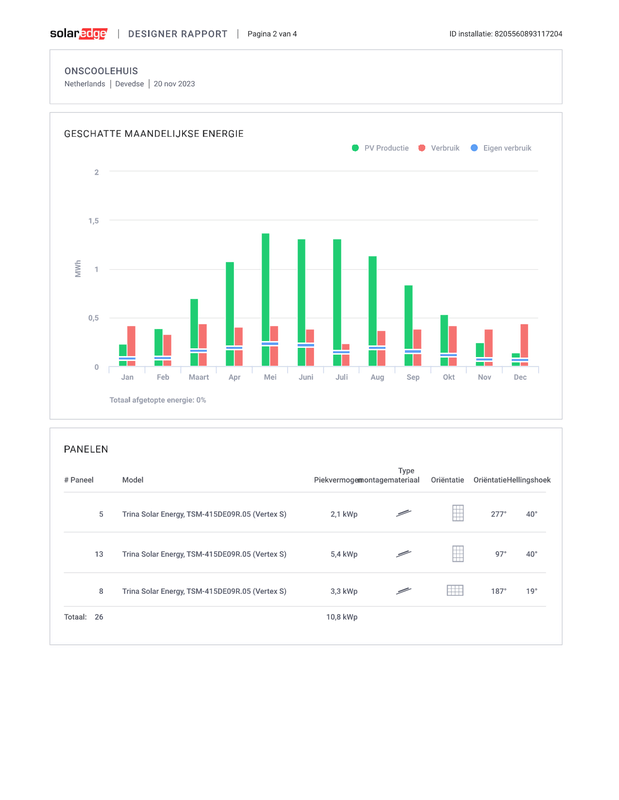

Heb inderdaad een solaredge rapport. Hier wat screenshots:
Afbeeldingslocatie: https://tweakers.net/i/-nyZdGwxAKs_Jtb5zg0MKWLvPXY=/full-fit-in/4000x4000/filters:no_upscale():fill(white):strip_exif()/f/image/yLs1kZBc0tf2zpfO1TPqYNNv.png?f=user_large
De dakkapel is overigens even optioneel, die hebben we nog niet voorlopig.
Afbeeldingslocatie: https://tweakers.net/i/uO7yiKoEixoeQI3UcNpiJ1AYnG0=/800x/filters:strip_exif()/f/image/B3AzEKNSLmIVca1SVoUoKCwJ.png?f=fotoalbum_large
[ Voor 6% gewijzigd door Devedse op 03-11-2023 13:21 ]
  • Ronald
Ronald
@Devedse opbrengstverlies diagram graag, doorgaans onderaan het rapport.
Een dergelijk dakkapelletje zou ik nooit doen trouwens. Levert bar weinig op binnen, kost en bij plaatsing, en permanent opbrengst ;-)
Go big, or don't
[ Voor 51% gewijzigd door Ronald op 03-11-2023 16:22 ]

  • Laatst online: 12-11 22:45
@Ronald
Afbeeldingslocatie: https://tweakers.net/i/TGoFW2w4uTnMSt13O60M9NEwlIc=/800x/filters:strip_exif()/f/image/F7Hvs1KInlGYocjCWN851rDp.png?f=fotoalbum_large
Deze bedoel je denk ik?

  • Ronald
Ronald
@Devedse je hebt toch wat optimizer clipping. Komt denk ik omdat de 8 zoveel lager liggen. Zou toch voor zekerheid s500b optimizers willen adviseren.
Wat betreft dakkapel. Ik heb 1 woning gezien waar het echt wat toevoegde… en dat was een bungalow in Engeland. Volle hoogte, volle breedte. Traphuis volle 2 verdiepingen raam partij… voelde door alle keuzes echt als een aanwinst voor de woning.
Standaard dakkapel is voor mij weinig meer dan een dakraam met veel schaduw op je panelen ;-)
Heeft ook ongeveer dat effect op je leefruimte
[ Voor 15% gewijzigd door Ronald op 07-11-2023 23:11 ]

  • Devedse
Ronald schreef op dinsdag 7 november 2023 @ 23:09:
@Ronald , zou je mij misschien in iets meer detail kunnen uitleggen wat die clipping is? Ik snap niet helemaal hoe de plaats van sommige panelen kan uitmaken. Ik dacht dat het idee van optimizers ook was dat de panelen *gebypassed* worden wanneer er schaduw op valt.
Is jou voorstel om dan alle optimizers te vervangen of alleen die van de 8 op mijn schuur? En wat is precies het verschil tussen deze 2 optimizers?

Nou, sinds vrijdag liggen hier ook 18 panelen op het dak. Ik kan nog niet in de SolarEdge app en het uitlezen van de omvormer via ModBus lukt me ook nog niet, maar ik zie aan de slimme meter wel dat ze iets opwekken (want de meter geeft aan dat er geen verbruik is).

Betekend dat, dat als ik een volgende setup zou willen eigenlijk solar edge niet geschikt is? Of zou je bijvoorbeeld kunnen beginnen met 5 panelen op west en later uitbreiden?
Hieronder een exportje van mijn eigen poging om de setup met inderdaad maar 5 panelen in de designer te krijgen:
Afbeeldingslocatie: https://tweakers.net/i/uS8VYKZ-prjorYNJXA_Cp9ZcLG4=/x800/filters:strip_exif()/f/image/EwutJFSsTGKZSiS4PSmcbzm9.png?f=fotoalbum_large
Afbeeldingslocatie: https://tweakers.net/i/5Xv78wry9HiYLDyye1k_8FtFauo=/x800/filters:strip_exif()/f/image/xZCcZoz6R2MTHO483tJadRfT.png?f=fotoalbum_large
Afbeeldingslocatie: https://tweakers.net/i/_ebCwlfmrWmaiHkvll-DbZJfza4=/x800/filters:strip_exif()/f/image/SfP9cK1YvmIGpPnPafrK79TG.png?f=fotoalbum_large
Afbeeldingslocatie: https://tweakers.net/i/94pDYCaWDiFpfF0QEtBQfX0_pZA=/x800/filters:strip_exif()/f/image/OmM3pTTmNC1desk6ADwXclPB.png?f=fotoalbum_large
  • Devedse
Ik loop nog een beetje te spelen met de formule's en ik zie dat met 5 panelen je inderdaad soms boven die 60v uit komt (en zelfs de 85v). Wat zouden jullie aanraden in dit geval?
Afbeeldingslocatie: https://tweakers.net/i/Vm6ryqiIAOs1AWFYblw6zgHChvI=/800x/filters:strip_exif()/f/image/HHLX01jpZdeI0Tp5QcJadt2O.png?f=fotoalbum_large
[ Voor 194% gewijzigd door Devedse op 20-11-2023 00:40 ]

Ik kan sinds vorige week eindelijk m'n SolarEdge omvormer uitlezen, ruim 2 jaar na oplevering van de woning. Het valt mij op dat de SolarEdge installatie (6×335Wp op een SE2000M) het gewoon veel minder goed doet dan de later zelf bijgeplaatste panelen op een Growatt (10×375Wp achter een MIC 3300) omvormer. Alle panelen liggen op dezelfde richting en onder dezelfde hoek (O-ZO, 15⁰). Ik was al wel overtuigd dat een seriële omvormer in mijn situatie geen nadelen heeft t.o.v. een SolarEdge installatie of micro omvormers. Maar ik zou toch niet verwachten dat de solaredge zoveel minder zou presteren.
Wat screenshots vanuit homewizard:
Afbeeldingslocatie: https://tweakers.net/i/r-H4a4va6ptIfPgvhHV251ss-Gs=/x800/filters:strip_icc():strip_exif()/f/image/tmCFgLu8r4obym1mcku2QpfE.jpg?f=fotoalbum_large
Afbeeldingslocatie: https://tweakers.net/i/P0MhXQy3-Dfhv9FWkTTBlbHth-Q=/x800/filters:strip_icc():strip_exif()/f/image/JpWBDZsNc4YwTGA65vCBT9JF.jpg?f=fotoalbum_large
Is dit normaal en verklaarbaar?

Devedse schreef op maandag 20 november 2023 @ 00:12:
Let op dat je een nominale werkspanning hebt in een 3 fase omvormer van 750VDC maar hebt ook een opstart spanning tussen de 860-880VDC. Die opstart spanning moet eerst gehaald worden voordat de omvormer stroom gaat vragen van de optimizers. Zodra er stroom gevraagd gaat worden (hier speelt de omvormer de gehele dag mee) zakt de spanning in van de string en houdt de omvormer die op 750VDC door met de stroomvraag te spelen.
Dit is waarom je een minimale stringlengte hebt.

Gisteren heb ik een offerte ontvangen voor een SolarEdge installatie. Ik probeerde een installateur account aan te maken om deze eens in de Designer te gooien, maar kan het dat daar nu wel een geldig serienummer voor nodig is, in tegenstelling tot wat er in de topicstart staat?
Over de offerte zelf dan, mijn woning heeft een plat dak en is zuidwestelijk gericht, er grenst een bos met hoge bomen (voornamelijk den) aan de zuid/zuidoostelijke kant op minder dan 10 meter van de woning. In de winter valt er eigenlijk nauwelijks zon op het huis. Het dak is 16m lang en 9m breed
De installateur stelde voor om 14 panelen van 435Wp te plaatsen, 10 in de lengte richting van de woning (2 x 5 als ik het me goed herinner) en 4 in de dwarsrichting. Onder welke hoek en welke richting ze dan gekanteld worden weet ik niet. Hij heeft er alleen een tekening op papier van getoond. De omvormer is driefasig van het type SEK 6000 (woning is ook 3 fase aangesloten), er worden 14 optimizers type S500b voorzien.
De offerte heeft de installateur aan mijn eettafel gemaakt, ik weet niet of deze Designer gebruikt heeft, zou denken van niet want in zijn mail zaten alleen de offerte en de datasheets.
  • Ronald
Ronald
@MacPoedel vrijwel zeker dat installateur geen designer gebruikt heeft. Het totaal vermogen van je set is 6kWp en daar verwacht ik bij dat designer een SE5K zou voorleggen.

Eerder dit jaar heb ik reeds een offerte geaccepteerd voor het plaatsen van 24 pv panelen in een oost/west configuratie met een Solaredge omvormer. Nu ik hier wat meer lees in het topic begin ik toch te twijfelen aan de configuratie en opzet. Graag zou ik jullie mening op onderstaande hebben en advies.
De offerte is opgesteld via een gerenommeerde partij, echter hebben ze geen SolarEdge Designer gebruikt maar een tool genaamd solarmonkey voor het intekenen. Ik heb zelf redelijk secuur mijn situatie in SE designer getekend. Mijn jaarlijkse verbruik is grofweg 5000 kWh, echter zijn er sinds dit jaar ook 3x airco bijgekomen voor koelen en verwarmen van kamers boven (werkkamer/slaapkamer) en een dochter dus meer wasjes e.d.
De panelen komen 12/12 ONO/WZW (64/244 in Designer) te liggen. Ik zit met vrij veel schaduwval in de omgeving vanwege meerdere (zeer grote) bomen die niet op mijn perceel staan. Er liggen reeds 3 dakramen op mijn dak die over 2 weken verlegd gaan worden zodat de pv-panelen een betere ligging kunnen krijgen (en om van enkel naar triple glas te gaan). Omvormer komt in de schuur te hangen vanwege (potentieel) geluid.
De offerte, waarvan reeds een 25% aanbetaling is gedaan, is als volgt:
24 x Q Cells Q.PEAK DUO BLK M-G11+ 400
24 x SolarEdge S500B
SolarEdge StorEdge 3-fase omvormer SE10K-RWS )Omvormer keuze wegens toekomstige wens voor uitbreiden panelen op achterkant huis en schuur & thuis batterij kunnen aansluiten)
De geschatte opbrengst zou 7317 kWh moeten zijn, met een opbrengst garantie van 6805 kWh in het 1ste jaar. Opstelling is als volgt, noorden is boven:
Afbeeldingslocatie: https://tweakers.net/i/FCD1nRm6K9EJnScmqE7nIMHftQo=/full-fit-in/4000x4000/filters:no_upscale():fill(white):strip_exif()/f/image/9ZReP9Ey1arlwGkKJJ20gWtA.png?f=user_large
De garage achter het huis behoeft nog een verbouwing alvorens daar panelen op kunnen. Nu zitten er nog 2 lichtkoepels op en zwarte slangen om de zwemvijver met de zon te verwarmen. Daar komt ook het hoge jaarlijkse stroomverbruik vandaan.
Hierbij het systeemverlies diagram van de SE designer zoals zelf ingevuld:
Afbeeldingslocatie: https://tweakers.net/i/DAL46FrbnQ_xb1-OKFuVz4VCXn4=/full-fit-in/4000x4000/filters:no_upscale():fill(white):strip_exif()/f/image/4vZE4hgE39l99DKG7sKJ7NO8.png?f=user_large
Wat is jullie suggestie om te doen?

  • Ronald
Ronald
@Twinkie89 heb je de opties die je bedacht hebt al door de simulatie gehaald?
De opbrengst factor verlies is laag, maar aanwezig. Optimizer efficiëntie is laag, wat teken is dat er veel energie bij hoge optimizer spanning gemaakt wordt.
Dus teken panelen bij en check wat die posten doen.

@Ronald De optie met 14 panelen per kant heb ik inderdaad ook ingetekend, het verschil lijkt echter vrij klein (in mijn ogen):
Afbeeldingslocatie: https://tweakers.net/i/ntDC9LcABW5rLwa1i-gVmuBTINM=/full-fit-in/4000x4000/filters:no_upscale():fill(white):strip_exif()/f/image/O1moHbhgzzDci0oLvCX4hCwK.png?f=user_large
[ Voor 4% gewijzigd door Twinkie89 op 27-11-2023 18:48 ]
  • Ronald
Ronald
,3% op de optimizers is een vrij duidelijke winst ten gunste van goed in de jas zittend systeem
