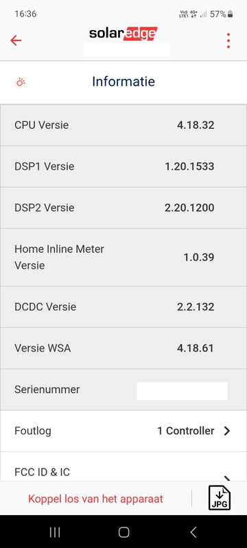

Ondertussen heb ik hier wel de 4.18.32 erop gekregen.
Via SetApp verbinden (QR scannen aan de zijkant en schakelaar 2 sec omzetten onderaan de omvormer).

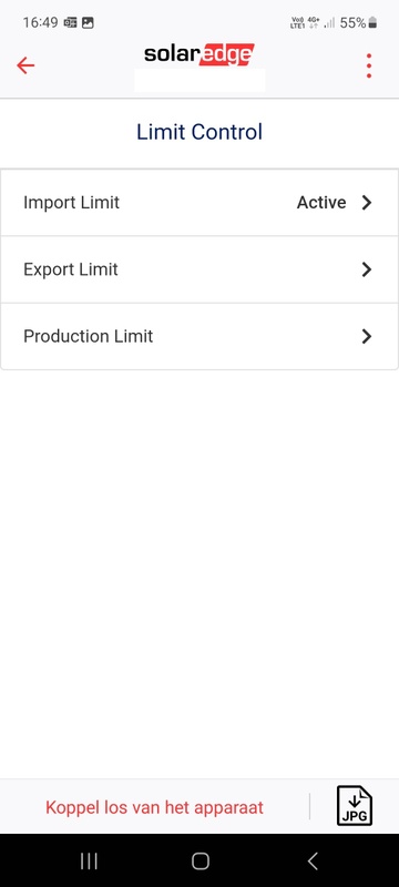

Dan naar limit control.
Afbeeldingslocatie: https://tweakers.net/i/30h-K2Mm9Hred3N1KAjve72rHgw=/x800/filters:strip_icc():strip_exif()/f/image/mXOKRn0IkMZwmJm1smVMrczq.jpg?f=fotoalbum_large

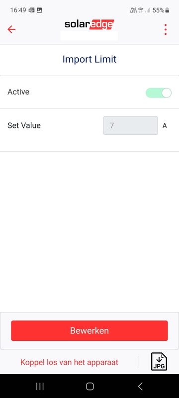

Dan naar import limit.
Afbeeldingslocatie: https://tweakers.net/i/XaB_6oK3TrAxHmbgwawrsGsrtmo=/x800/filters:strip_icc():strip_exif()/f/image/krBxwwNGUzk4Ai7BWUNthfm3.jpg?f=fotoalbum_large
Hier activeren aanzetten en een maximale stroomsterkte zetten.
Afbeeldingslocatie: https://tweakers.net/i/QIgiPVuZZGxSfhs-JXWWyeP8bAU=/x800/filters:strip_icc():strip_exif()/f/image/p8Y4SbpKHcZV635RlXQA1I8j.jpg?f=fotoalbum_large
Voor mijn xc40 hybride is de max. laadsnelheid 3,5kWh. Dus zet ik deze op 7A.
7A x 230V = 1,61kW

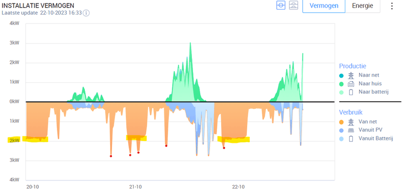

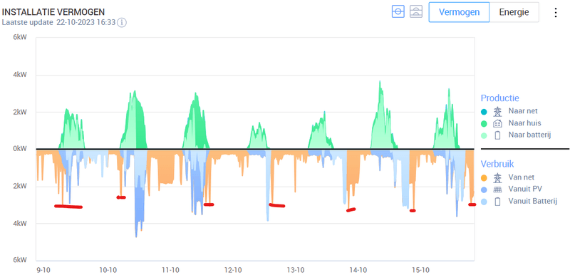

Ons sluimerverbruik is 0,3kW en als ik mijn auto 's nachts laat laden dan heb ik volgende grafiek.
Rond de 1,8kwh. Kan idd sneller, maar als ik hem insteek om 23u is hij om 7u altijd vol voor 10kW. Hoeft voor mij niet sneller.
Afbeeldingslocatie: https://tweakers.net/i/uUdcKNk8bIUF7_7dfwJpnCuoXGo=/800x/filters:strip_exif()/f/image/RhnYZ8kv4OcSxjifyIWXai88.png?f=fotoalbum_large
De kleine pieken zijn wanneer een wasmachine of afwasmachine 's nachts geprogrammeerd ook aanspringt. Niet alles zit op fase 1 dus soms een kleine piek omdat de laadpaal niet op fase 2 en fase 3 verbruik reageert, enkel op fase 1. (Lees verder waarom).
Zo probeer ik niet boven de 3kWh kwartierpiek te gaan. (België)
