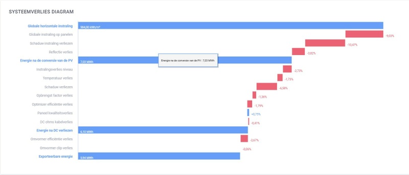

Request voor stamp of approval :)
Na mijn eerdere vragen over de keuze tussen een SE5000H of SE5K, heb ik me blijkbaar in het elektrisch ontwerp teveel laten leiden door Designer die liever een S500B had dan S440.. En te weinig gekeken naar de opbrengst verlies factor wat blijkbaar heel belangrijke factor is.
Maar het toch beter lijkt een SE5K short string te pakken ivm het aantal panelen op 1 oriëntatie (9 st met een S440)
En de opbrengst is ook nog meer dan een gewone SE5K.
Klopt dat?
Het gaat om het volgende:
DMEGC panelen en hellingshoek 39gr
Z-O 118gr 6x 410Wp en 4x 375Wp
N-W 298gr 8x 410Wp en 5x 375Wp
De 375 Wp zijn wat smaller en nodig om niet boven de nok uit te komen.
En jammer dat dakraam en schoorstenen aan Z-O kant zitten 8)7
Een alternatief zou zijn om het montageframe aan beide zijn boven de nok uit te laten komen en aan elkaar te bevestigen zodat de wind er niet onder kan. En met een kleine opening om de warmte weg te laten.
Dan zouden alle panelen 410Wp kunnen worden en is er minder last van schaduw onderin bij de dakgoot.
Maar weet niet of dat een vraag is voor in dit topic..
Alvast dank!

  • Ronald
  • Laatst online: 23:27
Ronald
@peter05 Is de SE5K-RWB simulatie met s440?
Je hebt best wel tijd dat je effectief maar 6 panelen knap belicht hebt, en in de winter zelfs deels...
Dus ik gok zo dat het een SE5K-RWB en s500b zou moeten zijn.

  • peter05
  • Laatst online: 31-10 21:36
Ronald schreef op woensdag 2 augustus 2023 @ 16:52:
Inderdaad met S440.
Goeie, zal vanavond eens met S500B simuleren.
  • peter05
SE5K-RWB met S440
Opbrengst factor verlies -0,06%
Optimizer efficiëntie verlies -1,2%

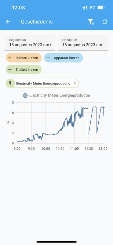

Lijkt erop dat ik het zelfde fenomeen heb. Ik heb de installatie volledig besteld bij 1 partij en ook de condities geschetst. Oost-west opstelling. Vervolgens zelf geïnstalleerd
Begrijp alleen niet goed dat ik het met de omvang van mijn installatie ook zou hebben. Heb in het verleden naar een mogelijk kleinere omvormer gevraagd ivm oost west opstelling en de voor en nadelen van twee strings. Geen noemenswaardige schaduwen.
Mijn eerste volledige jaar had ik een rendement van rond de <70% de hellingshoek van het dak is 50 graden.
Graag jullie reactie.

  • Proton_
  • Laatst online: 14:26
Proton_
Team Welles
@robie23 verplaatst andermans topic hergebruiken is niet de bedoeling, eigen topic had gekund maar dit probleem komt zo vaak voor dat het ook hier kan omdat het weinig discussie op zal leveren :)
1. Foei, niet gesimuleerd met SE designer
2. Deze omvormer wil 750V dus absoluut minimaal 13 optimizers per richting.
Oplossing, zoals al vaker opgemerkt: 85V optimizers of (2x) 1fase omvormer of short string omvormer.

  • teacher
  • Laatst online: 23:09
teacher
Dysgaf!
robie23 schreef op vrijdag 11 augustus 2023 @ 13:16:
[Afbeelding][Afbeelding]
Alleen al aan de opbrengstgrafiek kan je zien wat het probleem is: te weinig panelen/optimizers/volts per richting.
Lage opbouw, kort steil omhoog en omlaag, lage afbouw.
Zie topicstart "tuinhuisje", maar dan erger.
Makkelijke oplossing: wisselen met se5k-rwb "short string". Die heeft geen 750V nodig, maar 375V.

  • Ibus85
  • Registratie: Mei 2014
  • Laatst online: 11-11 07:08
Vervelend. Ik had dit ook. Exact jouw grafiek ook. Te weinig panelen per richting. De se5k-rwb "short string" is je vriend. Die heeft maar 380volt nodig en niet 750. Kijk maar naar de eerste post Ronald legt t daar uit.
Fijne is dat je de optimizers niet hoeft te veranderen. Vervelender zal t gesprek zijn met diegene die t ontwerp heeft gemaakt.
Onze installateur gaf hele goede service en heeft de omvormer kosteloos vervangen.

28 panels (8 zuid / 10 oost / 10 west) met 28xS500B + een SE6K.
Geeft een totaal van 9.8 MWh met een geschatte opbrengst factor verlies van 0.01%.
Dus zou denken dat er geen optimizer clipping is dan, als de 8 zuid panels belicht
zijn zal er altijd nog wel een deel op het westen + oosten zitten zou ik denken ...
Of is dit een beetje teveel op de grens.
Die 9.8 MWh is ook wel wat teveel daar de injectietarieven vrij laag liggen
tegenwoordig (Belgie) maar is misschien later handig bij gebruik van elektrische wagens
en goedkopere batterijoplossingen ...

Sinds een paar maanden zien we geen mooie bel opbrengsten met onze SE6K 3 fase omvormer en 18x350Wp panelen. De omvormer schakelt uit en start daarna weer langzaam op.
Afbeeldingslocatie: https://tweakers.net/i/EXDCHc-5xtic97cwSwcWvkOMKhU=/x800/filters:strip_exif()/f/image/Pi9tTNpYwT6FAh3X6vPEqzG5.png?f=fotoalbum_large
Ik zie op 1 fase regelmatig spanning pieken van 253v. De andere 2 zijn dan zeker 10v lager. Is er een manier om in de Solaredge de opbrengst slim te limiteren of anders te verdelen over de fases?
Dit is op hetzelfde moment het voltage op 1 van de andere fases gemeten op de Growatt omvormer van een 2e systeem:
Afbeeldingslocatie: https://tweakers.net/i/rBbnOKPdBdNTAiNOWwV2QACmGsA=/800x/filters:strip_icc():strip_exif()/f/image/Sp7Ln9uaV4k889LyVufAd6rB.jpg?f=fotoalbum_large
[ Voor 26% gewijzigd door JDIJ- op 16-08-2023 12:47 ]
  • RobertMe
  • Laatst online: 22:59
JDIJ- schreef op woensdag 16 augustus 2023 @ 12:36:
Bij mijn weten (als leek) leveren in ieder geval alle SE omvormers gelijk verdeeld terug over alle fases. Dus je kunt niet "iets meer terugleveren over de andere fases".
Wat je wel kunt doen is op basis van de gemeten netspanning de productie afbouwen. Dus bv dat je op 109% van de nominale spanning (= 250,7V) nog maar maximaal op 90% produceert (zou dan max 5400W zijn bij een 6kW model). Dit kun je zelf ook doen via de SetApp, daarin kun je een tabelletje invullen v.w.b. de productie (in % dan) ten opzichte van de nominale netspanning.
  • Ronald
Ronald
Socialisen met de buren.
Er lijken veel enkelfase omvormers op die ene fase te hangen. Die zouden beter verdeeld kunnen worden.
Dat is nog meer in belang van de buren dan van jouw. Jij probeert 2kW per fase te doen… enkelfase systemen van de buren bijna het dubbele tot meer en dat geeft duidelijk meer problemen, lees: nog langere of frequentere uitval.
Lukt dat niet: systeem op 2x enkelfase
