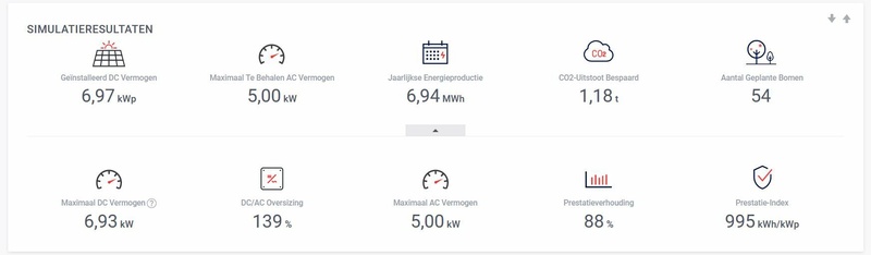

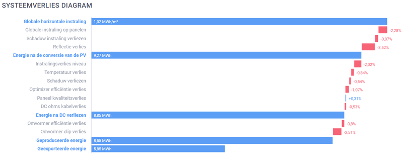

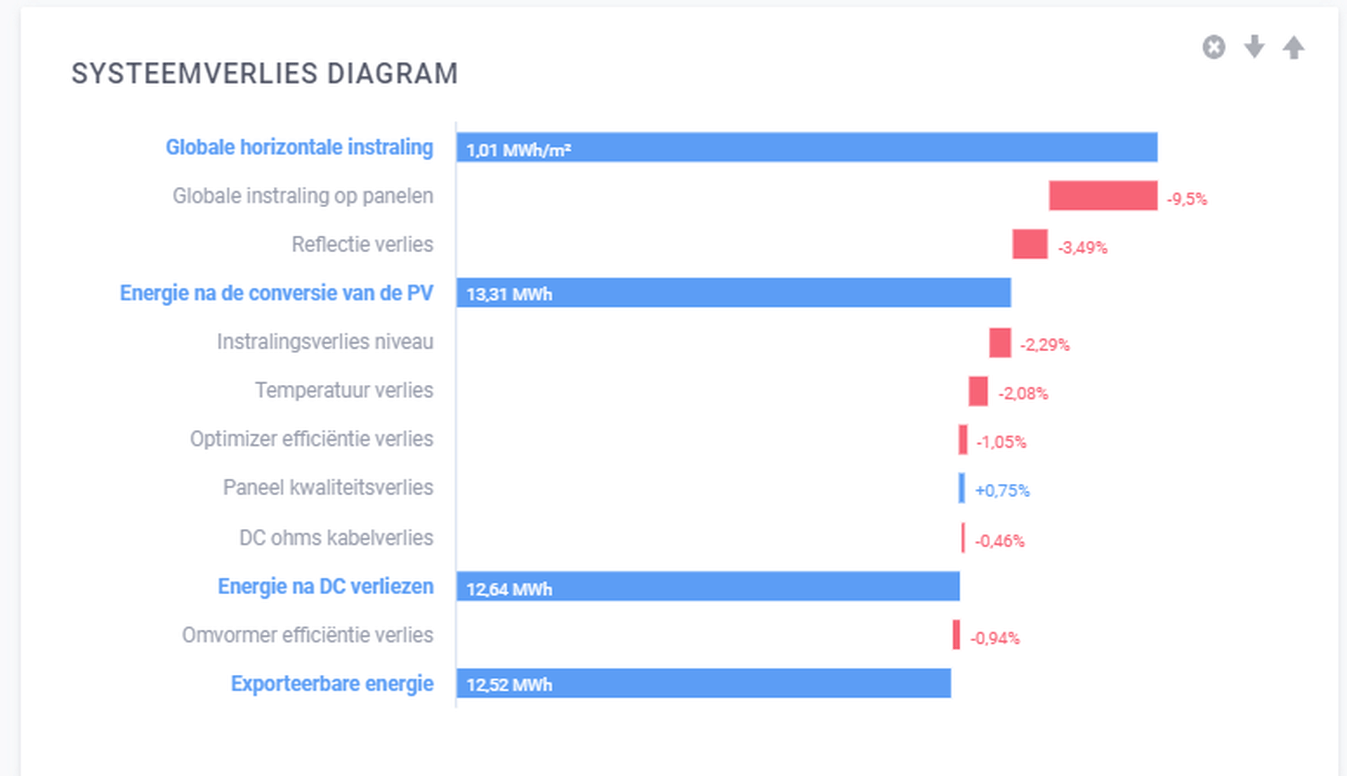

@Leen1967 klassiek optimizer clip verhaal.
Trek je systeem even door designer, zie TS voor regelen toegang.
Als er een dikke waarschuwing boven het rapport staat kun je de installateur echt serieus wat verwijten. Bij lage percentages staat het helaas alleen in verlies diagram als opbrengst factor verlies.
Met 2 erbij lost het op ja.

Het is een zeer simpel model. Die pieken zijn echter heel kort, telt niet hard aan

@Ronald Die twee extra liggen er nu al bij.
In de designer ook geen waarschuwing met dit design, wel met de originele opstelling met maar 3 panelen op NNO. dus vandaar dat ik verbaasd ben dat t in de morgen en rond de maximale opbrengst niet helemaal perfect lijkt te werken.
Of wil ik gewoon teveel?

Yaay schreef op maandag 17 juli 2023 @ 21:59:
Welke optimisers heb je? Met de 5 panelen op nno kom je waarschijnlijk niet aan het benodigde voltage (zie start post voor uitleg).
Met s500b optimisers zou het wellicht net gaan (5x80v waar 380v nodig is).
Veel gegeven tip is hier om het door solaredge designer te halen en leverancier vragen hetzelfde te doen of te confronteren met het rapport
@Yaay P401 dus 60v. Daar zal inderdaad het probleem zitten maar volgens installateur zou upgraden van 3 naar 5 panelen voldoende zijn. De panelen op zzw zouden voldoende bij leveren voor t benodigde voltage. Maar ik als leek denk dus van niet.
Marstek Venus E v3, 4.5kW PV SE3000H

Aan welke kant liggen de extra panelen? Wat is exact je opstelling nu?

@teacher zoals in de eerder geposte afbeelding 5x NNO en 10x ZZW.

Die 5 op nno is te weinig. Daar wil je er nog twee bij (en dan ga ik er van uit dat er geen schaduw is).
Wise enough to play the fool
@teacher helaas passen er geen twee bij. Hooguit nog een extra voor de dakkapel. Maar ik weet nu al dat de installateur dat zal weigeren of een belachelijk bedrag zal vragen. Zelf kan en durf ik t niet. Eerder voordat ik de twee extra liet plaatsen al eens voorgesteld 2 panelen van ZZW wat beetje schaduw heeft te verhuizen naar andere NNO zijde maar daar was geen praten aan bij hem.
En als 1 extra paneel op NNO t het probleem niet oplost is t ook weggegooid geld.
Ps. Waarom geeft de designer trouwens geen fout op dit design zoals ik t nu heb? Ik krijg het gevoel dat de twee die ik nu heb laten bijplaatsen ook weggegooid geld is.

Ik heb je berichten teruggelezen. Wat me niet duidelijk was uit jouw verhaal was dat je er eerst 13 had (10-3) en nu 15 (10-5). Heel simpel: die 5 zijn er te weinig en die trekken je systeem onderuit. Zie voor uitleg de topicstart "tuinhuisje". Als je niets meer kan bijplaatsen is je enige oplossing gebruik van 80v optimizers.
[/quote]
@teacher een extra zou nog kunnen maar als ik je goed begrijp is dat ook geen oplossing?

Elk extra paneel helpt.
Wat je wil is dat beide dakhelften los van elkaar de 400v halen, dan heb je nooit gedoe.

@Ronald Ik heb de verschillende designs door de designer gehaald zoals je voorstelde.
Oorspronkelijk had ik 13 panelen (3 NNO en 10ZZW) Waarschuwing: Er is een verliesfactor aan opbrengst van 3.43% in dit ontwerp.
Daarna heb ik er dus recent op eigen kosten maar twee bij laten leggen op NNO omdat ik er met de installateur niet uitkwam en hij aangaf dat twee extra op NNO het volgens hem minimale probleem zou oplossen. Dus totaal 15 panelen.
Geen waarschuwing in de designer. Opbrengstfactor verlies -1.35%
Ik zou maximaal nog 1 extra paneel op NNO bij kunnen plaatsen de opbrengst factor verlies is dan nog maar -0.35%
Ik vraag me alleen af als het minder dan 1% verlies scheelt of het dan wel de moeite waard is.
Of interpreteer ik de output van de designer verkeerd? :)

@Leen1967 in de strikte zin is je interpretatie goed.
De situatie met 3 is wat mij betreft verwijtbaar fout. Die waarschuwing wordt gegeven boven 2 of 3% - is recent omlaag gehaald door solaredge.
Met 5 is voor mij nog steeds niet goed. Gebrek aan technisch begrip ja… maar het komt riant onvoldoende aan bod in de training van solaredge die ik recent weer geheel heb gedaan. Verwijtbaar? Lastiger…
Onze (@teacher en ik) indruk is dat designer het regelmatig te positief schat.
Dit omdat in de praktijk meer variatie in de paneel opbrengst zit dan in simulatie (vervuiling, efficiëntie tolerantie, pijpjes - ik zie invloed die ik niet echt snap bij mij)
Elke variatie vergroot het probleem

Ik heb ook een offerte gekregen voor een SolarEdge installatie, dit voor 12 panelen Oost en 24 panelen West. (79°O en 259°W op een zadeldak ~50°) op 2 SE5000H omvormers en 420Wh panelen met S440 optimizers.
Ik heb het voor de zekerheid dan ook zelf maar door designer gehaald. Maar zelfs als ik maar 5 panelen op oost zou nemen in combinatie met S440 optimizer kom ik maar aan een verlies van 1.21% ipv 1.05% met 6 panelen. Met S500B optimizers zegt hij zelfs 1.25% verlies met een string van 5 en 1,05% verlies met 6.
Dit lijkt me dus wel goed.
Verder zou ik op termijn een batterij willen bijplaatsen (BE met digitale meter dus ik kan niet salderen).
Omdat ik zelf een 3-fase aansluiting heb stel ik me vragen hoe het dan zit met verbruik op andere fase van de zonnepanelen. Kan de omvormer ook energie van het net halen om de batterij op te laden? Anders zou ik ook onmiddellijk 2 batterijen moeten plaatsen voor de 2 omvormers.
De omvormer is ook slim genoeg indien ik op een andere fase verbruik dan waarop de zonnepanelen zitten om naar het net terug te leveren (zodat meter op 0 blijft) in plaats de batterij op te laden?
De installateur verkoos 2 1-fase omvormers omdat dit een hoger rendement heeft.
  • Ronald
  • Laatst online: 23:27
Ronald
@donderz er staan een dozijn verliesposten in een rapport van SE designer.
Ik durf op dit moment niets te zeggen...

Hier is het rapport uit designer. Waar moet je verder nog op letten?
Afbeeldingslocatie: https://tweakers.net/i/SDooRb9KqGU1gVuSIzdxNqQxSoo=/full-fit-in/4000x4000/filters:no_upscale():fill(white):strip_exif()/f/image/NwaTfvsNpmEUUhYVbqZTqHCY.png?f=user_large
Ik heb het ook eens berekend met een SE10K. Dan geeft hij -2.29 (ipv -0.94) bij omvormer efficiëntie verlies wat dan uitkomt op 12.35MWh.
Wat zijn de voordelen van een 3-fase systeem? Wat gebeurd er bij een 3-fase omvormer indien er op één fase netcongestie optreedt? Los je daar de mogelijke problemen die ik aangaf mee op?

Hallo allemaal,
ik heb ook een offerte voor een Solaredge systeem die ik eens door jullie experts wil laten checken :
- 24 panels = 3 x 8 405W panels (orientatie 204 / 295 / 113, dit is dus oost / west en zuid).
- dit met een 3 fase SE5K omvormer en dus 24 S440 optimizers
In de designer zie ik een opbrengst factor verlies van 3.2% en een optimizer eff. verlies van 1.59%.
Ik lees hier ook natuurlijk dat er bij een 3 fase systeem meer panels per orientatie moeten liggen, dus als
de zon in het oosten of westen zit zal dit niet niet echt super werken.
Houdt de designer daar allemaal rekening mee en zijn dit dan de enige verliezen ?
Afbeeldingslocatie: https://tweakers.net/i/E3pJDO9SpZrY5e-4UpK4B3POVes=/800x/filters:strip_exif()/f/image/bUDjNpCPVLbL1tpwi9keWgs7.png?f=fotoalbum_large
Afbeeldingslocatie: https://tweakers.net/i/szJJ-HTlTPMyEAR5m1fAUJfa-BU=/800x/filters:strip_exif()/f/image/oo9J4LGJ0bjKON0TbVjmpNCq.png?f=fotoalbum_large

@robby123 Foute boel. SE5K-RWB is een must. s500b zal niet nodig zijn met 8xs440 per richting.
  • robby123
  • Registratie: Juli 2023
  • Laatst online: 19-11-2023
@Ronald bedankt voor de snelle reactie. De SE5K-RWB kan maar 20 optimizers aan precies (?),
dus de vraag is wat de beste oplossing zou zijn met 3 dak-richtingen.
3x10 panels met een s500b zou dus wel optimaler zijn, maar misschien wel wat teveel in totaal dit daar er nog weinig winst te halen is uit het deel dat niet voor eigen gebruik is (niet terugdraaiende teller).
Houdt de designer tool rekening voldoende rekening met deze optimizer clipping ? Zit dit dan in de "Opbrengst factor verlies" of ook in de omvormer verliezen ? Hoeveel minder zou de realiteit dan zijn tov. de berekende waarde ?

Van Designer mag hij er soms meer :-)
Opbrengst factor verlies is wat wij hier door het leven gaat als optimizer clipping.
Realiteit is eerder hoger dan lager. Soms veel hoger.
Streef dus naar afwezig zijn van deze post.

Ik heb even een hele simpele versie door designer gehaald. SE5K is sowieso ernstig krap.
Piek DC is met 45 graden daken 7,45kW en met 30 graden daken 8,38kW
De -RWB mag maar 6,75kW hebben.
Dan heeft SolarEdge op dit moment geen goede oplossing met 1 omvormer voor jouw situatie. Wellicht met enige tijd wel: S500A optimizer is genoemd recent en die kan dit wel - 120V uitgaande spanning naar de string. En dan heb je met 8 panelen al genoeg voor een SE57K.
2x enkelfase kan ook. De O+W en de Z.
[ Voor 4% gewijzigd door Ronald op 23-07-2023 21:12 ]

@Ronald Ok bedankt voor de info ; de hellingen van de daken zijn trouwens
8 x 204 graden / 43 graden
8 x 295 graden / 34 graden
8 x 113 graden / 57 graden
Als die opbrengst factor verlies 3 % dan kan ik daar waarschijnlijk wel mee leven,
maar niet als dit veel meer blijkt te zijn in de praktijk.
Klopt deze redenering :
Als er bv. maar 8 panels actief zijn is er bv. maar 8x60V en moet dus 750-480 = 270V van
de andere 16 panels komen, dus 17V / panel. Als deze dan maar 40W leveren is dit dus een stroom
van 2.35A, dus dan leveren de 8 panels met zon maar 141W elk, dit is wel ver van de 400W piek.
Dus dat lijkt wel veel meer dan enkel 3 % loss ?
Dus ik zie wel nog oplossingen :
- wachten op S500A
- bv. 5K RWB met 20 panelen ?
- of 1 fase (met minder panelen) of 2x enkelfase. Hierbij moet ik eens goed kijken wat op mijn 3 fases aangesloten is, daar dit dan wel belangrijk is als dit voornamelijk voor eigen gebruik dient.

Hallo iedereen,
Ik heb als leek een (hopelijk geen al te domme) vraag over een voorstel voor SolarEdge installatie.
Ik ben nieuw in de wereld van zonnepaneelinstallaties en kwam na een zoekopdracht op dit forum terecht.
De berichten dat nog wat installateurs eigenlijk niet goed weten waar ze mee bezig zijn bij SolarEdge deed me alle cijfers nog eens opnieuw bekijken en bracht me tot volgende bedenking.
Het "Optimizer Efficiëntie Verlies" lijkt me redelijk hoog voor wat ik hier al heb zien voorbij komen (-2,16%).
Het gaat om een installatie van 17 x 410Wp panelen op een SE5K 3PH omvormer met 17 x S440 Optimizers. Allen op één string. De panelen liggen bijna perfect zuidgericht (184°) op een helling van 35°.
Van schaduw is er geen sprake.
Zien jullie enige struikelblokken waar ik rekening mee moet houden voor deze opstelling?
Alvast bedankt!

Uuh, 6970Wp op zo een perfect zuid dak en dan een se5k aanbieden... 8)7 |:(
In je plaatje staat Maximaal DC vermogen 6930W, dus dan top je 1930W af :F
Waarom geen se7k of se6k :X
Maar geen schaduw, dan lijkt mij een simpele stringomvormer een stuk goedkoper!
De installateur liet weten dat het courant is de omvormer te onderdimensioneren.
De maxima worden immers bijna nooit gehaald hier in België.
Volgens de SolarEdge Designer loop ik 59kWh per jaar mis versus een SE7K.
Ik wacht nog op de prijsvergelijking met Huawei. Wel is er volgens hun designer met dezelfde panelen en een even krachtige omvormer een lagere opbrengst.
Ik zie geen technische struikelblokken. Ik zet wel hetzelfde vraagteken bij de lichte omvormer, en überhaupt keuze voor SolarEdge.
Aftoppen is geen doel. Het is een economische afweging waarvan ik me afvraag of die wel gemaakt is op basis van daadwerkelijke financiële cijfers. Een SE6K kost iets meer, maar geeft dus slechts enkele 10tallen kWh meer, en dat op momenten dat je waarschijnlijk hoofdzakelijk meer produceert dan je verbruikt, dus een lage waarde vertegenwoordigd.
In België wordt vaak een accu-ready omvormer geplaatst, omdat het bij jullie veel dichterbij rendabel is. De SE5K heeft daar op dit moment nog een kostbare Storedge voor nodig. Ik zou dit nog even meewegen in de beslissing.
Het is bij een schaduw arm systeem heel goed mogelijk dat een string omvormer evenveel of zelfs meer produceert. Tegen lagere kosten.

Bedankt voor je reactie! Goed om te horen dat er technisch alvast niets te erg mis gaat.
De kans is inderdaad groot dat we voor een oplossing met batterij gaan. De meerprijs daarvan zal ik ook snel kennen.

@Ronald : om nog eens terug te komen op mijn situatie :
Een 3 fase SE5K is niet echt geschikt door de te verwachten optimizer clipping,
maar is een 1 fase SE5K dan niet geschikt ?
Of zit ik teveel tegen de Max DC power grens ?
Ik heb het zelf eens door de designer gejaagd :
Afbeeldingslocatie: https://tweakers.net/i/g8WNI96Gpzn5A6D-gbltYim3FFs=/800x/filters:strip_exif()/f/image/GuOqGBEPBcqAjAdJyx3f7xJH.png?f=fotoalbum_large
Afbeeldingslocatie: https://tweakers.net/i/dwtnHyUVpcXEFWHzwqDIisCL4z0=/800x/filters:strip_exif()/f/image/Irdrs8wFJUmrfG4jf7aDYbKQ.png?f=fotoalbum_large
  • Ronald
Ronald
@robby123 ontwerp technisch kan SE5000H ja.
Maar een 5kW op enkelfase staat 1-0 achter in netcongestie land. Dus eerst meten wat de netspanning bij jouw doet. Liefst over alle fasen. Dan raad ik evengoed mitigerende maatregelen: AC kabels kort en maatje babyarm (6mm2 of meer). Wat niet te mitigeren is is stuwing door netimpedantie.
Let wel: je mist ruim 2% door omvormer aftoppen. Dat gebeurd weliswaar wanneer je het het minst nodig hebt en het het minst waard gaat zijn zonder salderen.
Deze is wel goed voorspelbaar, in tegenstelling tot optimizer clip, dus ik heb geen bezwaar bij zo’n keuze.
2x enkelfase blijft een optie, kost alleen een paar honderd meer voor extra omvormer. Maar minder stuwing een minder spanning over de kabels binnen.
