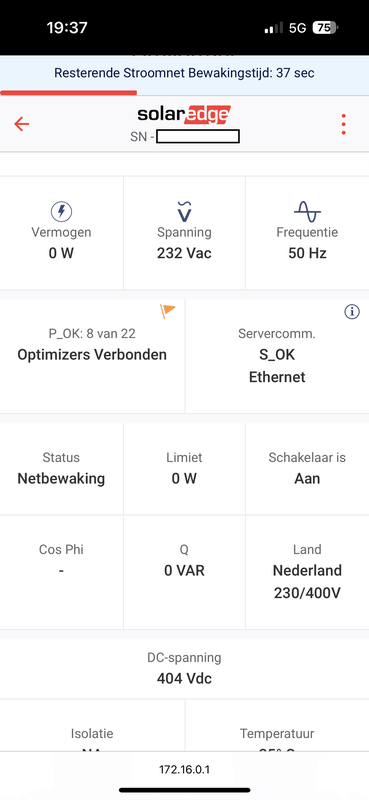

Valt me op dat mijn SE5000H sinds afgelopen zondag geen vermogen meer opwekt. Uit en en aan zetten (gewoon groep in de meterkast uit) lijkt niet te helpen.
Wat zou dit kunnen zijn? Omvormer is wel online, kan hem ook gewoon pingen.
In de webinterface kun je als gebruiker geen storingen zien zover ik weet?
Afbeeldingslocatie: https://tweakers.net/i/kdf070BAAtWac4mbF9FY6qAE16k=/full-fit-in/4000x4000/filters:no_upscale():fill(white):strip_exif()/f/image/YAGA1FXEX3TPrz6mO2bhYHUB.png?f=user_large
Wat er fout is?...
Lijkt te gaan om dit probleem kijkende naar de constant brandende groene led en knipperende blauwe: Power optimizers not paired S_OK
[ Voor 51% gewijzigd door Tortelli op 05-07-2023 18:42 ]
  • Browny
  • Registratie: Maart 2023
  • Laatst online: 00:47
@Tortelli
Constant brandend groene led is omvormer werkt en levert.
blauwe led uit geen verbinding met Solaredge severs, dus geen monitoring mogelijk via Solaredge. Blauwe led aan verbinding met servers.
Knipperend blauwe led met constant brandend groene led heeft geen betekenis bij Solaredge.
Zoek maar eens op Solaredge betekenis leds.
Probeer eens de foutcode uit te lezen.
[ Voor 42% gewijzigd door Browny op 05-07-2023 18:57 ]
  • Tortelli
  • Laatst online: 26-11 22:36
Tortelli
mixing gas and haulin ass
Browny schreef op woensdag 5 juli 2023 @ 18:46:
@Tortelli
Hoe krijg ik een foutcode eruit? Er zit geen display op mijn unit.
Er draait geen webinterface zover ik kan achterhalen?
IP adres is te pingen en hij report ook naar de website van solaredge.
[ Voor 5% gewijzigd door Tortelli op 05-07-2023 19:02 ]

  • Tortelli
Tortelli
Voornaamste fout die ik kan vinden is de volgende:
Afbeeldingslocatie: https://tweakers.net/i/R6c2HL6LYpICCpmd3_cKelR4xPE=/x800/filters:strip_exif()/f/image/uvxvh6j5tRzeP18WZMfi1vkh.png?f=fotoalbum_large
Hij lijkt niet alle optimisers te kunnen vinden. Is dat lokaal nog op te lossen?

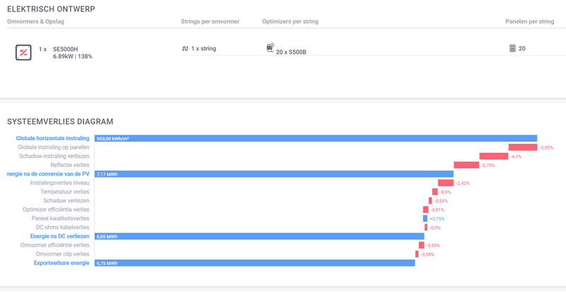

Er is een fout in de omvormer , dus Solaredge contacteren
  • s-y-b
  • Laatst online: 02-09-2025
Ronald schreef op woensdag 5 juli 2023 @ 17:02:
Short string se5k, maar het kan heel goed dat je te hoog in potentieel DC komt waardoor die niet mag. Als het mag ga je aftoppen, maar dat is een goed voorspelbare verliespost, dus daar geef ik dan voorkeur aan.
Kon het niet laten en ben vanavond zelf ook in de designer gedoken >:). Short string mocht helaas niet, maar een SE5000H met iets meer overdimensionering gaf wel goede resultaten!
Dit lijkt mij optimaal toch?
Afbeeldingslocatie: https://tweakers.net/i/LnTH2wSPQ-i1pRIftzdsV3zo_vo=/800x/filters:strip_exif()/f/image/tbnsc4GmIL4nV53wfImGluZ1.png?f=fotoalbum_large
En wat is nu dan nog het verschil tussen de S440 en S500B (verliezen waren hetzelfde)?

  • Ronald
  • Laatst online: 12:48
Ronald
@s-y-b het nadeel van 5kW op 1 fase zit hem in de netcongestie problematiek. Er gaat factor 6 meer spanning over kabel tussen omvormer en meterkast staan, wat je deels kunt mitigeren met kabel maatje babyarm. Daarnaast veel stuwing door netimpedantie.
Je wil dus wel gaan meten wat de netspanning tussen de middag met veel zon doet.
Met 138% zit je maar 3% te hoog, installateur zou uitzondering kunnen verzoeken via solaredge sales voor de -rwb

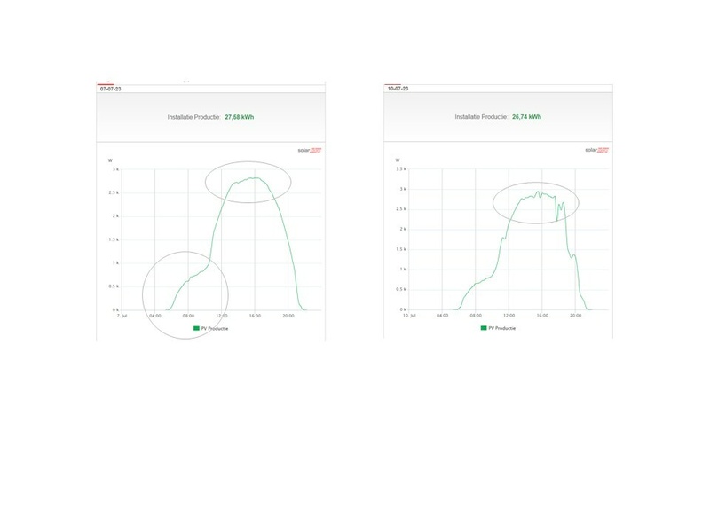

  • jvbosma
  • Laatst online: 14-11 11:35
Ik kom hier niet uit,
geregeld clipped het systeem, ik zou vermoeden te hoge spanning maar die komt niet boven de 245 en staat op 253 als cutoff
Afbeeldingslocatie: https://i.imgur.com/F4xzB51.png
Afbeeldingslocatie: https://imgur.com/ugc3BYP.png
Afbeeldingslocatie: https://imgur.com/jnKJ4Hl.png
Moet er dan reactief vermogen ingesteld worden? Lost dat het probleem op?
  • Ronald
Ronald
@jvbosma ik zie een wolk, geen clipping
  • jvbosma
Dacht ik eerst ook maar ik heb er meerdere keren op gelet, geen wolkje aan de lucht (kan het niet voor alle momenten checken) ik heb ook 0,0 aan schaduw of obstructies op de panelen gedurende de dag.

jvbosma schreef op vrijdag 7 juli 2023 @ 15:48:
Ik zie een dip, de omvormer gaat niet uit. De dip is ongeveer wat te verwachten is met een goede wolk.
Na de dip zie je kortstondig een iets hoger vermogen. Dat is in lijn met afgekoelde panelen.
Ik blijf bij wolk.

Vandaag 2x via de chat met SolarEdge gesproken, want reageren via Support-case is toch echt traag.
Eerste contact zegt dat hij 10v ziet van de 19 panelen. Aangezien die over 2 strings verdeeld zitten (1x 10 en 1x 9), moet het in die 9 liggen. Dat zijn oude optimizers (P370), maar goed... hij is de expert.
Dus, die 1x 9 losgekoppeld, opnieuw pairen en 10 worden er gevonden.
Daarna... niks. Groen knipperen voor uren aan een stuk, maar geen productie.
Start een 2e chat rond 16:15, andere engineer.
"Nee, waarschijnlijk heeft mijn collega een foutje gemaakt; hij is net nieuw. Ik kijk even in uw installatie"
Daarna zie ik het ding tig keer starten, pairen, fault-codes...
En dan ineens: het is 16:52 --> "ik log het in de case en houdt u die maar in de gaten; maandag of dinsdag zal er wel een update in komen".
Fijn die ondersteuning!
Er is fysiek in de afgelopen weken niets aan de installatie gebeurd, heeft de dag ervoor zelfs nog goed geproduceerd. En ineens: boem
Nu maar weer alles aangesloten en opnieuw pairen.
  • jvbosma
Ronald schreef op vrijdag 7 juli 2023 @ 16:34:
Ik blijf bij wolk.
Dankje, ik ga het in de gaten houden!

@Bucket
Een kleine vraag , waarom niet alles in 1string?
De optimizers p370 heeft geen sense connect technologie.
  • Bucket
  • Laatst online: 20-11 19:38
Browny schreef op vrijdag 7 juli 2023 @ 20:22:
@Bucket
Ik had voorheen 15 panelen met daaronder de P370.
Ik heb een paar weken (anderhalve maand) geleden 4 extra panelen erbij gelegd, welke te krachtig zijn voor de P370. Door het splitsen van de 15 die ik al had, kon ik een Oost-Zuid-West opstelling maken. Alleen had ik voor die 4 nieuwe panelen ook nieuwe optimizers nodig (S500B) en die combineren niet met een P370.
Dus, op string1 (10 panelen, 4 nieuwe en 6 oude) zit de Oost-Zuid-combi met allemaal een S500B en op string2 zit de West-panelen (9 stuks) met de oude P370.
Werkte als een trein... mooie curve in de opbrengst... tot gisterochtend dus.

@Bucket
Daar je omvormer als fout aan geeft dat hij uitvalt door sense connect kan de fout zitten in de string van 10 . Daar in deze kring de s500b optimizers zijn gebruikt en deze hebben sense connect technologie.
in de oude p370 zit geen sense connect .
Probeer eens de alleen kring van 9 alleen aan te sluiten (deze met p370) en opnieuw dan te pairen (als deze voldoende licht zien)
En kijk als deze dan wil opstarten. Als deze opstart weet je dat er een fout is in de andere kring.

Browny schreef op vrijdag 7 juli 2023 @ 23:43:
@Bucket
@Browny
Goede tip, maar helaas al geprobeerd en geen resultaat. Hij ziet de 9 panelen dan (na pairing) en blijft dan 1,5 uur staan knipperen, maar gaat niet in productie.
Ook de contact bij SolarEdge ging op dat moment de installatie nakijken (op afstand), wat dus in meerdere resets en Faults enz resulteerde.
Fysiek is er in de afgelopen weken niets aangepast en de installatie heeft dus al vele malen warmere dagen achter de rug. Enige wat er gebeurd is, is een firmware-update afgelopen week. De CPU is nu op de laatste versie, maar beiden DSP's niet. Die willen ook niet bijgewerkt worden.
Gezien dat ik ook op het display al meerdere malen een "SW Error" voorbij heb zien komen, zou je bijna denken 1+1=

Ik heb van een installateur een offerte ontvangen voor een Solaredge systeem.
Graag zou ik deze door jullie willen laten controleren.
Het betreft een nieuwbouw project, vrijstaande woning met warmtepomp. Wat het verbruik gaat zijn weten we dus niet. (woning is nog niet klaar) Maar zal hoger liggen dan gemiddeld.
De zonnepanelen komen op de vrijstaande garage, dakhelling 38 graden.
6 panelen op 1 dakvlak 44 graden NO
24 panelen op andere dakvlak 224 graden ZW
Panelen Longi Solar 410WP
Omvormer SE9K
Optimizers S500B
Hieronder de gegevens die uit Designer komen.
Afbeeldingslocatie: https://tweakers.net/i/BZ7-soZ_bIPVKaE7_L93fe_pUIA=/full-fit-in/4000x4000/filters:no_upscale():fill(white):strip_exif()/f/image/PmHRrNQX0qVFfqJPbcGZ3HCr.png?f=user_large
Afbeeldingslocatie: https://tweakers.net/i/07XC0SkEAVtFMARa0Tc4t2vIIpU=/800x/filters:strip_exif()/f/image/9sxXm8ibQB9qGZbIeILnxnTc.png?f=fotoalbum_large
Afbeeldingslocatie: https://tweakers.net/i/NtEJbZub2G07T-ouhaKGOtrhOXc=/800x/filters:strip_exif()/f/image/UzU6m74lik0JlVNKOZ1pnti4.png?f=fotoalbum_large
Hopelijk kunnen jullie mij van goed advies voorzien!

@Stega de 6 op NW vormen een veel te kleine groep en zullen enorm afgetopt heb worden via optimizer clipping.
Het verdrinkt met 0,2% (opbrengst factor verlies) nogal omdat er ook 24 veel opbrengst maken op ZW.
Wat mij betreft niet op deze manier. Met s500b heb je 10 panelen nodig zonder schaduw om safe te zitten.
En dan de vraag: waarom überhaupt solaredge. Zonder de hogere systeem kosten kun je meer voor het zelfde geld op NW leggen

@Ronald Dus om deze installatie goed werkend te krijgen minimaal 10 panelen op NO plaatsen.
Afmetingen dakvlak zijn 12M x 5M. Dus weet niet of hier nog meer panelen oppassen als 24. Welk systeem zou jij adviseren voor mijn situatie?
  • Ronald
Ronald
Mooie blauwe SMA en van de besparing meer op NW leggen. 24 per dak zal echt wel max zijn.

Nu lees ik al eventjes mee en zie dat er gesproken wordt over ‘piek’ momenten en dat deze ‘schaars’ zijn.
Nu valt het mij op, dat bij zon in de middag het systeem bijna continue 4kw produceert..
Nu is mijn rekenen met zonnepanelen niet zo goed :$
Maar was in dit geval een 5kw niet een beter keuze geweest ?
Ik heb echter ook niet voor de bril wat 12 415wp panelen maximaal aan hadden gekund.
Ik hoor het graag :)

Ik zou graag jullie advies willen over de werking van mijn installatie.
Ik had 13 DMEGC 330wp panelen.
5 op NNO azimut 262 helling 42 graden
10 ZZW idem oriëntatie.
Solaredge omvormer SE3000H
Panelen werkten in de morgen niet optimaal (zie foto)
Afbeeldingslocatie: https://tweakers.net/i/EbPOS-9hxPDkDoDrTjFwiCtRjKM=/800x/filters:strip_icc():strip_exif()/f/image/fdutU92bmXY0hO3vqP8QBcN8.jpg?f=fotoalbum_large
Volgens installateur maakte het in totaal opbrengst niet uit maar met 2 panelen erbij zou het opgelost zijn. 't is ook erg lastig communiceren met dit bedrijf omdat ze niet gediend zijn van kritiek. Dus op advies van installateur toch maar 2 bij laten plaatsen dit voorjaar want dan zou er wel voldoende stroom zijn voor de omvormer.
Het is wel beter maar ik vraag me af of het echt opgelost is?
Afbeeldingslocatie: https://tweakers.net/i/PF1E75gD-t96VcjcsiVyrih1rkc=/800x/filters:strip_icc():strip_exif()/f/image/PTTZSFNhCP5EabrnslzKMnkN.jpg?f=fotoalbum_large
Daarnaast vind ik het vreemd dat de totaalopbrengst lijkt af te toppen op 2.85kW en niet maximaal lijkt te presteren zo ruwweg tussen 13 en 15:30 uur. Ook met half-bewolkt weer zie je amper pieken boven de 3 Kw. ze lijken ook dan afgetopt te worden.
Afbeeldingslocatie: https://tweakers.net/i/semSBmIKk82ZddILr0PK287luRw=/800x/filters:strip_icc():strip_exif()/f/image/MafAFhhvuBiKht2kqgP8KdnF.jpg?f=fotoalbum_large
Hieronder nog twee plaatjes van de situatie en het presteren van een paar panelen op NNO en ZZW op een zonnige dag.
Afbeeldingslocatie: https://tweakers.net/i/jtwtX8sI29LfWSAXbKmqXNNAN54=/800x/filters:strip_icc():strip_exif()/f/image/8MnBKqIew3YpMqKVyH5kSB7Y.jpg?f=fotoalbum_large
Afbeeldingslocatie: https://tweakers.net/i/qc51gSHW0hDysaQrqXzxafsIPpU=/800x/filters:strip_icc():strip_exif()/f/image/vbkXZiovBOPXlClWzrUkOSQ9.jpg?f=fotoalbum_large
Graag jullie advies of dit alles normaal is.

  • Yaay
  • Registratie: Januari 2022
Leen1967 schreef op maandag 17 juli 2023 @ 20:38:
Welke optimisers heb je? Met de 5 panelen op nno kom je waarschijnlijk niet aan het benodigde voltage (zie start post voor uitleg).
Met s500b optimisers zou het wellicht net gaan (5x80v waar 380v nodig is).
Veel gegeven tip is hier om het door solaredge designer te halen en leverancier vragen hetzelfde te doen of te confronteren met het rapport
