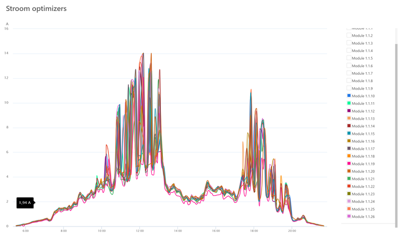

Ottie93 schreef op vrijdag 23 juni 2023 @ 10:42:
Niet zeker of dit het beste topic is om dit te plaatsen, maar aangezien m'n systeem met SolarEdge opgebouwd is, toch het volgende: ik heb sinds gisteren - eindelijk - mijn zonnepanelen. Netjes de login gekregen voor de app, dus ik enthousiast aan het monitoren hoe de opbrengsten zijn. Tot mijn verbazing wekt het ene paneel veel meer op dan het andere. Is dit normaal? Er is geen belemmering bij de meeste panelen, dus ik vind het zo vreemd dat er zo'n grote verschillen te zien zijn. Klopt er iets niet met de installatie?
Heb je meer informatie over de installatie? orientatie, dak helling, overzichts foto van het dak?

(RSH) schreef op vrijdag 23 juni 2023 @ 10:47:
Excuus! Het gaat om een plat dak, oost-west oriëntatie. Helling is 10 graden.

@Ottie93 ik vermoed dat alle panelen ongeveer even veel opleveren. Monitoring software wil soms nog wel eens de opbrengst van sommige panelen onterecht verdubbelen. Zie ik ook bij jou terug. Tel de normale opbrengst van alle panelen eens op en kijk of dit overeenkomt met opbrengst van de omvormer zelf
  • Ottie93
  • Laatst online: 26-10 10:48
TweakersOnly schreef op vrijdag 23 juni 2023 @ 12:33:
Helaas niet, opgeteld komt het redelijk overeen.

Ottie93 schreef op vrijdag 23 juni 2023 @ 13:28:
Wat TweakersOnly bedoeld is dat de weergave per paneel niet altijd goed weergeeft (meestal in het begin)
Wacht het een paar dagen af en vergelijk vooral even de totale opbrengst per dag. Zoek ook bijvoorbeeld in PVoutput of je een vergelijkbaar systeem in de buurt kan vinden.
Heb je meer details over je systeem? Welke omvormer, welke optimizers, welke panelen?
Wat is de verwachte opbrengt?
Heb je een Solaredge Design rapport?

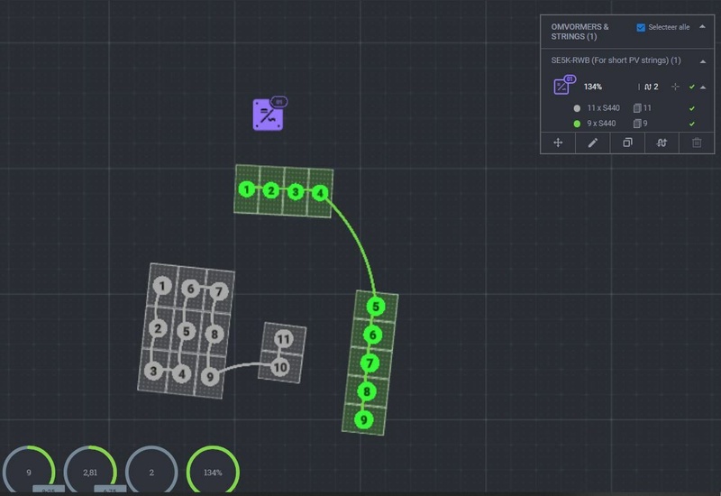

Hallo Tweakers,
Graag zou ik wat advies willen om mijn zonnepanelen installatie uit te bereiden.
Op dit moment zijn er 14 panelen 400 Wp welke binnenkort aangesloten worden op een SE5K-RWB
Hieronder staat een foto van hoe het nu is. (Lessenaardak van 30 gr op het Oosten)
Afbeeldingslocatie: https://tweakers.net/i/tTjayO6M8Fp3swka8BKozAwHF7k=/800x/filters:strip_icc():strip_exif()/f/image/D0JKrITAx8kIOxIIYbLxiVJq.jpg?f=fotoalbum_large
Nu denk ik erover om nog wat extra panelen te plaatsen op de dakkapel (2x) en/of garage dak (4x).
Vooral de panelen op het garage dak zijn lastig aangezien daar pas vanaf 14:00 uur een klein beetje zon komt.
Met de panelen die er nu liggen zijn al voldoende voor mijn jaar verbruik, echter komt er binnenkort ook een elektrische auto. Vandaar dat ik nadenk over het plaatsen van extra panelen.
De extra panelen op de dakkapel kunnen gewoon meegenomen worden in de string die er nu al ligt.
Maar hoe moet ik de panelen op garage dak aangesloten worden? Volgens de info die ik kan vinden kunnen die niet op de SE5K aangesloten worden, daarvoor zijn het er te weinig. Kan je 4 panelen aansluiten op een aparte SE2200H? Of zijn panelen met micro omvormers hier zelfs wel beter. (omdat het er maar zo weinig zijn)
Denk dat ik deze klus zelf ga doen moet wel te doen zijn denk ik zo.
Wie heeft advies over wat ik het beste kan doen.....

Formeel zijn de eisen op se5k-rwb hoger dan se2200h.
4 gaat sowieso niet werken… dat kan alleen op SE##00m
Maar waarom zou het niet op de se5k kunnen
Designer geeft antwoord

Ronald schreef op vrijdag 23 juni 2023 @ 22:32:
Toch gelukt om iets aan elkaar te knopen. Maakt het dan nog wat uit hoe je de groepen maakt? Ik bedoel moeten alle panelen uit dezelfde string tegelijk zon krijgen.
Afbeeldingslocatie: https://tweakers.net/i/l5T9Z0H4oD8efHspqrODBlLJVW8=/800x/filters:strip_icc():strip_exif()/f/image/P2GhFDrzkWDcxFpdY6fIgJhC.jpg?f=fotoalbum_large

Ja, als elke string apart minimaal 375v (in jouw geval 5x80v dus 400v) kan maken met constant gelijktijdig beschenen panelen dan zit je goed.

SE5K-rwb mag die hele set als 1 string. Desnoods doorgelust bij omvormer.

Ik probeer nu het opgewekte vermogen van mijn Solaredge panelen in homeassistant te tonen via influxdb en grafana. Ik zie nu echter in grafana dat er heel veel pieken en dalen in de data zitten? Terwijl als ik in de solaredge app kijk, is dat niet het geval?
Moet ik me zorgen maken of is dit een instelling ergens in grafana ofzo? Dat ie meer punten 'meet' dan dat er zijn? Kortom, welke grafiek is correct, die van de app, of die van grafana?
Afbeeldingslocatie: https://tweakers.net/i/yLsd1hGgZvw6AY0MD9e6SaaAEqQ=/232x232/filters:strip_icc():strip_exif()/f/image/d0RppxVKc4Uz9pEG1gvArkvJ.jpg?f=fotoalbum_tileAfbeeldingslocatie: https://tweakers.net/i/3Im8gghMbG8m-aMLnwH6_Jsuho0=/232x232/filters:strip_exif()/f/image/IHwdXlPYAM7KJkOgt5BK2ReU.png?f=fotoalbum_tile
  • RobertMe
  • Laatst online: 22:53
gronoco schreef op maandag 26 juni 2023 @ 13:14:
[Afbeelding][Afbeelding]
Je bent appels met peren aan het vergelijken? Links is opgewekte energie (Wh), rechts is opgewekt/afgegeven vermogen (W).
Waarbij er uiteraard wel een relatie tussen beiden is (1 uur lang 1000W = 1000Wh, of dus 1 uur 1kW = 1kWh). Wat je in Gragana moet plotten is op basis van de totaal opgewekte energie en daarvan een afgeleide per uur bv. Als in 1 uur tijd de totale opgewekte energie van 1234kWh naar 1240kWh gaat heb je in dat uur dus 6kWh opgewerkt. IIRC gebruik je in Flux daarvoor de increase() functie.
  • gronoco
  • Registratie: April 2023
  • Laatst online: 20-11-2023
Nee, links (de app) laat ook kW zien... kijk naar de Y as. Niet naar de groene tekst erboven, dat is inderdaad een afgeleide.
[ Voor 65% gewijzigd door gronoco op 26-06-2023 13:42 ]
  • RobertMe
gronoco schreef op maandag 26 juni 2023 @ 13:41:
Woeps, mijn oog viel op de kWh boven de grafiek.
Maar er is inderdaad ook een (zeer) grote kans dat ze op een 24 uurs grafiek de gemiddelde opwek per 15 minuten laten zien i.p.v. elk datapunt. Terwijl je zelf elk punt of bv per minuut laat zien.
  • gronoco
Ja zoiets denk ik dat er aan de hand is. Je moet exact de meetpunten hebben die SolarEdge ook gebruikt wil je dezelfde grafiek krijgen.
  • Ronald
  • Laatst online: 23:14
Home assistant via modbus heeft uitlezing elke weinig seconden.
Het solaredge Dashboard is rapportage in 5-15 minuten.
Dus toch appels en peren.
De grafiek in HA is wat je verwacht op half bewolkte dagen

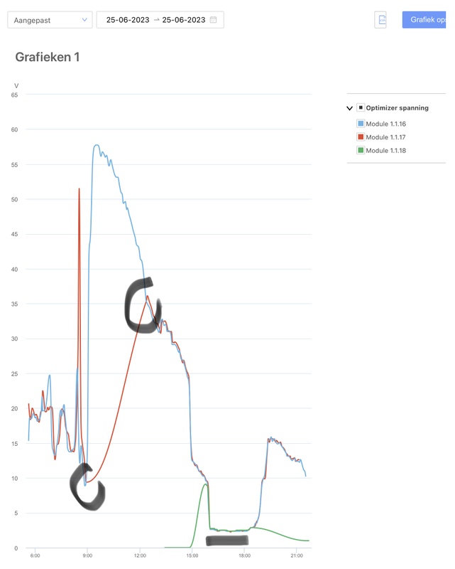

Help, iemand idee wat er gaande is?
Ik heb nu 2 panelen die kuren vertonen. 18 doet nu bijna niks. 17 valt ook uit tussen de 2 aangegeven punten. 16 laat normale operatie zien.
Afbeeldingslocatie: https://tweakers.net/i/1EACKRNUypBsMCoz5gxmczoLOBk=/x800/filters:strip_icc():strip_exif()/f/image/6Lq8yzZSO83KReODyyRHQyaa.jpg?f=fotoalbum_large

  • Goofman2
  • Registratie: Juni 2022
  • Laatst online: 22:39
Hallo,
ik wil bij een vriend van mij een aantal zonnepanelen erbij leggen.
Nu heeft hij zonnepanelen met P370 optimisers, deze zijn niet meer te koop.
Ik zit eraan te denken om voor de extra panelen S440 toe te passen.
Deze zullen gezien het aantal (9 stuks) bij de bestaande string toegevoegd worden.
mijn vraag is of dit werkt en of hiervoor een firmware update van de omvormer nodig is.
Ik kan hierop geen eenduidig antwoord vinden.
Alvast bedankt!
  • teacher
  • Laatst online: 00:18
teacher
Dysgaf!
Heb je in de startpost de compatibility list gevonden?
En firmware upgrade is dan zeker nodig; evt via solaredge support.

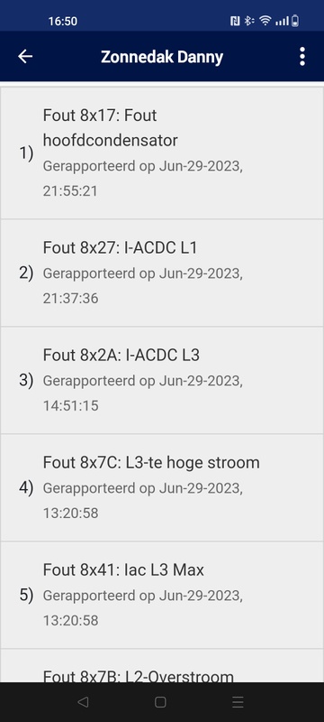

Gisteren is mijn SolarEdge omvormer helaas stuk gegaan of in een storing geraakt waar hij niet meer uitkomt.
Het gaat om een SE7K 3 fase omvormer, met 18 optimizers van SolarEdge. Het hele systeem is net 11 maanden geleden geïnstalleerd.
Het begon met een storing die ik door de werk-schakelaar uit te zetten en na een minuut weer aan te zetten kon oplossen. De volgende dag geen problemen. Weer een dag later het zelfde probleem drie knipperende lampjes en geen stroom opbrengst.
Een paar keer aan en uit en toen deed hij het weer.
Helaas werd het probleem alleen maar erger. Allerlei combinaties van knipperende lampjes en geen stroom opbrengst meer.
Helaas reageerd mijn installateur niet heel erg snel op mijn berichten en telefoontjes. Dus ik heb geprobeerd een ticket bij SolarEdge aan te maken via de chat. Hiermee schiet het proces van repareren of vervangen helaas ook niet snel op.
Ik heb zelf via de app de storingen en foutcodes uitgelezen.
Zie defoto
Afbeeldingslocatie: https://tweakers.net/i/d1PF25dOj-frHmBnaIogQMs0gUo=/x800/filters:strip_icc():strip_exif()/f/image/RJH9mQ8BwODbHWUxlHDqxsIi.jpg?f=fotoalbum_large
Nu maar even afwachten van wie ik als eerste iets terug hoor.
Maar voor een duur systeem dat eerst 11 maanden prima functioneerd, en dan van de een op de andere dag storingen krijgt en vervolgens helemaal stuk blijkt te zijn. Vind ik SolarEdge het geld niet waard.
[ Voor 5% gewijzigd door D-Hinkenkemper op 30-06-2023 17:21 ]

@D-Hinkenkemper dit heeft niets te maken met dit topic. (verplaatst)
Je moet je installateur aanspreken, die kan garantie claimen. Niet jij bij SolarEdge direct...

Hi allemaal,
Onlangs hebben wij extra panelen + optimizers bijgeplaatst, echter vind ik 1 paneel wel minder opbrengt dan de rest van de panelen allemaal.
Ik heb een support case ingeschoten bij SolarEdge aangezien ik zie dat de optimizer spanning in de ochtend veel lager is dan de rest, echter geven zij aan dat alles naar behoren werkt. Zie ik iets over het hoofd?
Alle panelen liggen op hetzelfde dak, dus ook dezelfde invalshoek, richting.
Waarbij 1.1.21 de minder presterende is
We hebben 2 type panelen: 305W panelen met een P370 optimizer (1-9) en 410Watt met S440 optimizers (10-26).
Paneelspanning
Afbeeldingslocatie: https://tweakers.net/i/gJsenWY5YM0X8uIaI6-XvWnk5Cw=/800x/filters:strip_exif()/f/image/O7rkOoN6ZwIE8oizdy1SrPRQ.png?f=fotoalbum_large
Afbeeldingslocatie: https://tweakers.net/i/E_SGCWPGgNuAIOqF4FZJTyLJyPU=/800x/filters:strip_exif()/f/image/NOAUhSz8aDra4TEgTBKYHD7T.png?f=fotoalbum_large
Optimizer spanning
Afbeeldingslocatie: https://tweakers.net/i/ru2pE7fPmjWYCRtohr2N8dyZVUY=/800x/filters:strip_exif()/f/image/mm6cOh9bxOBv1OOCkxV5ElW9.png?f=fotoalbum_large
Afbeeldingslocatie: https://tweakers.net/i/azN-2BEletYaqSgBB7nh5-v1suA=/800x/filters:strip_exif()/f/image/S9isnzCkuwUl6RRhaW57KHyX.png?f=fotoalbum_large
Stroom optimizers
Afbeeldingslocatie: https://tweakers.net/i/IWYoW7irWY49zDbXAqn8ckBxB5A=/800x/filters:strip_exif()/f/image/25wVwR65FzweAr9040xpg0K4.png?f=fotoalbum_large
Afbeeldingslocatie: https://tweakers.net/i/ZICtbnlRTIV8ml-Vq68GpPPNxoo=/800x/filters:strip_exif()/f/image/neSdTHlvVKZZ1kWGV13LJ50F.png?f=fotoalbum_large
  • Rouske
  • Laatst online: 18:39
@rroetenberg beter een dag pakken met alleen maar zon en geen wolken... dan heb je al die pieken/dalen niet.
Maar heb je ook de vermogens grafiek van de optimizers?
Verder zie ik dat 21(?) ook een wat verhoogde paneelspanning heeft in de ochtend.
Nummer 19 wijkt meer af dan nummer 21.

@rroetenberg 21 wijkt evenveel af in negatieve zin als 20 afwijkt in positieve zin. Maar ze tracken op ongeveer dezelfde paneel spanning.
19 wijkt echt af. Hogere paneel spanning krijg ik bij een paneel wat naast schoorsteen ligt zodra de eerste substring schaduw gaat krijgen en daarmee de paneel stroom remt. De overige substring gaan bij de lagere stroom meer spanning maken.
Het zou dus kunnen dat 19 een probleem heeft in 1 van de substrings?

Rouske schreef op dinsdag 4 juli 2023 @ 19:31:
19 krijgt inderdaad schaduw van de pijp die op dak staat, dus dat is op zich logisch
  • rroetenberg
  • Laatst online: 02-10 10:33
Ronald schreef op dinsdag 4 juli 2023 @ 19:43:
19 krijgt inderdaad schaduw van de pijp die op dak staat. Verder is het ook 1 string op dak

  • Rouske
rroetenberg schreef op dinsdag 4 juli 2023 @ 22:04:
Heb je een overzicht waar welk paneel op je dak ligt.
Heeft die 21 dan ook niet tijdelijk last van schaduw/minder instraling in de ochtend tot 12:30?
De optimizer verlaagd zijn output spanning namelijk om aan de stringstroom te blijven voldoen indien een paneel minder opwek heeft.
Anders eens een hele zonnige dag vergelijken met een dag met sluierbewolking (meer diffuus licht).

Hi allemaal,
Ik heb een plan ontvangen van de installateur wat ik graag even wil laten controleren, volgens mij is het een goed plan, maar uiteindelijk ben ik wel een leek op dit gebied en voorkom ik graag het tuinhuisje ;)
Afbeeldingslocatie: https://tweakers.net/i/FiNhUt3u2EoqMl2Y9U_dZK9MIZ4=/232x232/filters:strip_exif()/f/image/zv5O7NyhVMRp4GSWmThGjunz.png?f=fotoalbum_tileAfbeeldingslocatie: https://tweakers.net/i/cktPgb_OfhNOcDTesTJK5bkq_f4=/232x232/filters:strip_exif()/f/image/07n7F56X3iGv3yGcRKYLMWYs.png?f=fotoalbum_tileAfbeeldingslocatie: https://tweakers.net/i/Qn0M18KZ2fb_MWgq15h3M8MNorQ=/232x232/filters:strip_exif()/f/image/dJ8QuQCRsLjL3KxOjaohSPxg.png?f=fotoalbum_tile
De installateur heeft geen schaduw inschatting gedaan door bomen en andere huizen te plaatsen. Maar ik heb zelf een inschatting gemaakt in SunnyDesign, hopelijk is daar wat extra info uit te halen (is een OW systeem waarbij alleen op oost schaduw valt).
Afbeeldingslocatie: https://tweakers.net/i/iq0LqHMWByxEFUs1x3WeWQuGP8I=/232x232/filters:strip_exif()/f/image/aYG3T7vzqIPmXQ2npJeAimE6.png?f=fotoalbum_tile
Optimaal systeem of zijn er verbeteringen mogellijk?
