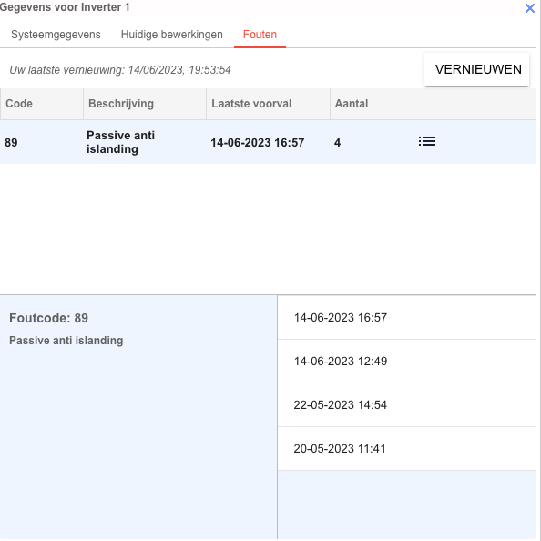

Gisteren de voedingskabel van mijn SE5000H verzwaard van 2,5 mm2 naar 6 mm2. Na het aanpassen van de kabel heeft het systeem een halve dag gewerkt. Nu krijg ik error 18xBC (onbalans spanning stroommodule) als ik via de SetApp kijk zie ik dat niet alle optimizers gevonden worden. (mis er 2 van de 14)
Dit moet toch toeval zijn, of zou het ene met het andere te maken kunnen hebben?
Update: installateur is net geweest, en heeft gelijk met support van SE gebeld. De omvormer is overleden en ze versturen een nieuwe.
@Ronald
Nu zit ik te denken......mijn omvormer stop regelmatig i.v.m. een te hoge netspanning. Dit heb ik al deels weten te beperken door de tips in de start van het toppic. (vermogen afbouwen indien netspanning te hoog wordt)
Zou een 3 fase (short string omvormer) hier minder last van hebben? Deze kan toch verdelen of de fases.....

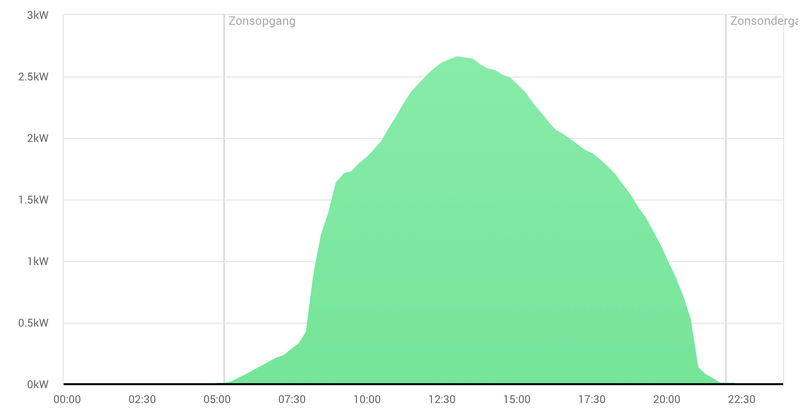

Nochtans op de offerte stond wel de 3 fase omvormer die geplaatst is.
Maar ik had hem daar toen over gebeld om te zeggen is deze omvormer voor mijn installatie niet te licht.
En hij zei toen dat hij door de vele offertes toen per ongeluk de omvormer vergeten te veranderen is op mijn berekening.
Ik heb hen nu laten weten dat ik akkoord ga met het vervangen van de omvormer naar de short string variant.
En heb speciaal nog eens gevraagd naar de optimizers.
Hij heeft de berekening ook gemaakt met de S500b optimizers maar zou niet beter zijn.
Dus hopelijk na vervanging toch een betere opbrengst.

Om bij het begin te beginnen:
9x 370wp op oost (3 gedurende de dag in de schaduw van dakkapel)
6x 370wp op west
15x s440 optimizers
1x SE5K.
Die SE5K was fout; deze is na een week klagen vervangen door een SE5K-RWB (short string). Opbrengst zag er beter uit, maar mijn grafiek bleef 'hobbelig' tov alle mooie lijnen die ik online tegen kom.
Hier even een screenshot van m'n opbrengst van vorige week dinsdag (recenter heb ik niet omdat ik tijdelijk geen connectie had met m'n omvormer):
Afbeeldingslocatie: https://tweakers.net/i/8U0Jv-vTdGnFXj1uX9XjE1Bqi9E=/800x/filters:strip_icc():strip_exif()/f/image/c8Z0fHNKBn7qFiEERAnazYei.jpg?f=fotoalbum_large

Overstappen naar een short string is een goede stap geweest.
Wat je nu mist kan je oplossen door:
Bij 60v optimizers 8 (echt absolute minimum 7) panelen tegelijk beschenen
Bij 80v optimizers 6 (echte absolute minimum 5) panelen tegelijk beschenen
Jij weet hoe je systeem ligt en wanneer welke panelen beschenen worden, dus check vooral of je daar aan voldoet. Heb je te weinig beschenen panelen, gaat je systeem werken met de stroom (de amperes) van de onbeschenen panelen in de schaduw of op de schaduwkant.
Overigens die installateur had never ever een 3 fasen systeem met maar 15 optimizers neer mogen leggen. Dat is überhaupt te weinig, laat staan als je de panelen ook nog verdeelt over verschillende dakvlakken.
Oh, en lees vooral de uitstekend geschreven:+ topicstart door, dan ga je waarschijnlijk wel zien waar het fout gaat.

Ja, daar heeft jouw installateur gelijk in, maar het verlies zit hem niet in de volts maar in de amperes: een paneel van 350wp lekker in het zonnetje doet 250-280W, zn schaduwbroertje doet op dat moment 50W. De beschenen optimizers clippen op 60 volt, kunnen niet hoger dus blijft het hele systeem steken op de amperes van de onbeschenen panelen. En dit probleem heb je nog een keer vanwege de dakkapel.
Voorbeeld met 350wp oost west:
https://www.thomasberger....&temp_coeff2=-0.48&max2=0
Maak dus de berekening van het tuinhuisje eens na voor je eigen systeem, dan zie je wat we bedoelen. Leg ook eens een pvcalc grafiek van jouw systeem over de grafiek van solaredge heen. Let wel, pvcalc doet geen schaduw, dus helemaal waterdicht is het niet.
Designer doet een simulatie van je systeem, maar onderschat helaas de optimizer blocking in dit geval.

Hallo allemaal, ik ben sinds 2018 in bezit van een SE5K, eerst 5200 Wp en mei vorig jaar uitgebreid met 4 panelen naar 6800 Wp (zuid en west). Vandaag zag ik in 1 keer een gekke drop in mijn opbrengst, terwijl het helemaal helder was. Te hoog voltage zou je verwachten, maar dat lijkt niet het probleem te zijn. Bij het kijken naar de inverter zag ik het volgende: "Passive anti islanding". Het lijkt erop dat deze melding al 2 keer eerder voor was gekomen. Later vanmiddag gebeurde het weer.
Hij gaat daarna gewoon verder met produceren, en klimt langzaam weer omhoog. De foutmelding als ik op mijn inverter klik via de layout. Op de pagina met alerts staat trouwens helemaal geen alert oid.
Afbeeldingslocatie: https://tweakers.net/i/mrjDVvMS0m2hT4Trp4_k6CKVfMk=/full-fit-in/4000x4000/filters:no_upscale():strip_exif()/f/image/lzC4aF2IHALltRw2d9rwSDRh.png?f=user_large
Het overzicht van de opbrengst en de voltages per fase van vandaag.
Afbeeldingslocatie: https://tweakers.net/i/ghdWUSc9UqGMq3dv41kH5C88M54=/800x/filters:strip_exif()/f/image/WP7IeiaChnOLzHOgsFlH6DE2.png?f=fotoalbum_large
Ook via de myenergy app is de dip redelijk te zien. Ook is te zien dat er nog wel geproduceerd wordt door de Enphase.
Afbeeldingslocatie: https://tweakers.net/i/46fHPRJWEcAbHxcrqMWEK27gX04=/800x/filters:strip_exif()/f/image/rJPRAK9hlsSYzT3NjAFchFHq.png?f=fotoalbum_large
Ik ben erg benieuwd of iemand dit eerder heeft gezien en of ik mij zorgen moet maken over een los contact ergens of dat er wat anders aan de hand kan zijn? In de Enphase events geen meldingen over te hoog voltage, terwijl 5 panelen op de schuur 60 meter ver weg in de tuin zijn aangesloten (2,5mm2)

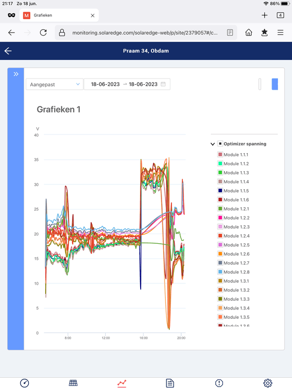

  • stormfly
jeeedeee schreef op woensdag 14 juni 2023 @ 21:23:
Afbeeldingslocatie: https://tweakers.net/i/5v5lK-aLGV3hvKE3wd-MSOtL7Jc=/800x/filters:strip_exif()/f/image/UlX3Y8WetvuWueZzY6pOw9Jw.png?f=fotoalbum_large
Ik heb iets soortgelijks, exact dezelfde grafieken zoals jij hebt. Lijkt voornamelijk fouten in het stroomnetwerk.

Is de gescande volgorde in de app ook daadwerkelijk hoe de omvormer ze vindt op de string?
Want dan hebben ze de optimizers waarschijnlijk niet zo geplaatst als de layout, maar gewoon willekeurig.
Kan natuurlijk een tijdje iets voor elk paneel houden en zo kijken in mijn layout welk paneel er minder opbrengt, maar niet echt praktisch om te doen (dak is nogal steil), of is er een simpelere oplossing?

Goeiedag allemaal, ik loop ogenschijnlijk ook tegen de 253v limiet aan. Maar ben slechts een particulier met niet al te veel verstand van deze techniek. Wie weet hebben jullie nog tips en trucs?! Even de basisgegevens op een rij, installatie uit najaar 2019, 14x300w panelen met een SE omvormer type 3680H. Meterkast nog 1 fase, Ferraris meter. Omvormer circa 4 meter van meterkast af. Omvormer is aangesloten op apart stopcontact met eigen groep. In de rij/wijk afgelopen najaar en voorjaar wel panelen bijgekomen. Gebruik de MySolarEdge app en daarin valt helaas weinig te zien qua specificaties. Ook gister de setapp gedownload en met alleen inzage rechten zie ik nagenoeg hetzelfde als in de andere app.
Tot twee maanden terug ging alles goed. Sinds de betere maanden voor zonne-energie in 2023 gaat het mis. Opgewekte energie blijft ongeveer 25/30% achter met vergelijkbare dagen qua zon, temperatuur en periode vorig jaren.
Vandaag thuiswerken en in de buurt van de omvormer zitten. Via de mse app om 10:00 fasemeting 248,43v, vermogenslimiet op 100%. Niets aan de hand dus? Naarmate de ochtend verstrijkt wordt de opgewekte energie meer en jawel om 11:02 hoorde ik een tik in de omvormer. Gelijk in de app gekeken en die gaf de stand van tien minuten terug. Toen al 251,85v. Op 11:06 weer gekeken en inderdaad omvormer uitgeschakeld naar vermogen 0%. Op dat moment liep het terug naar 246v.
Op 11:12 is de omvormer weer aan, meet 249,13v en draait op een vermogen van 46%. Daarna herstelde alles weer totdat ergens tussen 11:15/11:30 de omvormer er weer uit klapte. En begint het hele proces opnieuw.
Contact met Stedin leidt weer tot de discussie slimme meter, wat al eerder het geval was. Vragen:
1) maakt een slimme meter nog echt wat uit voor dit geval? Ik denk het niet, maar hoor graag de mening van ervaren mensen.
2) maakt overstappen naar 3 fase wat uit? (Mogelijk dan per fase wat lager V. Maar buiten het feit dat er lange wachttijden zijn, de kosten vrij hoog voor aanpassen meterkast en je vastrecht stijgt is dit geen oplossing op de korte termijn)
3) waar kan ik zien of/hoe kan ik aantonen dat dit een vermogensprobleem is?
4) ik las in een aantal posts over aanpassen vermogen naar een lager % bij bereiken van bepaalde niveaus V. Kan ik dat zelf en waar moet ik dat doen? (Zoals gezegd in de setapp heb ik nu alleen kijkrechten. Mogelijk hier iets in te wijzigen?)
Heb de vraag ook neergelegd bij de indtallateur maar je weet zoveel jaar na installatie/drukte deze periode geen antwoord. Ook een Case bij SE aangemaakt maar ook daar nog geen reactie. Per dag loop ik op deze zonnige dagen 10kw mis (opbrengst +- 20 ipv 30 kWh p/d) en aangezien ik saldeer met verbruik(el.vv) en door veelverbruik nog wel in de plus eindig qua totaalverbruik, kost me dit €0,40 per kWh. Schade loopt zo aardig op als dit de rest van het jaar (en verder) gaat duren.
Hopelijk hebben jullie tips ten aanzien van deze casus.
Groet Ray
In het weekend tijd om in huis te meten. Gisteravond laat netjes zo rond de 230v. In de ochtend rond de 240 oplopend naar de middag toe. Vanaf begin van de middag meet ik tussen de 248 en 250.5v. Het lijkt erop dat de omvormer iets meer Volt registreert dan dat ik met een simpel apparaatje meet. Het verschil is telkens ongeveer 3 volt. Dat meet ik op het stopcontact waar de omvormer zit aangesloten(aparte groep) waar nog een stopcontact bij zit. Die gebruiken we verder niet dus kans op direct daar te meten.
Wat zou dit verschil kunnen verklaren? En wat kan ik er aan doen? De omvormer klapt er uiteraard uit bij 253v.
