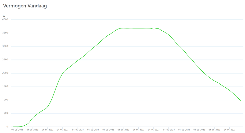

Ik heb een solardedge systeem met 12x 340wp panelen in oost 5x / west 7x opstelling en 4kw hdwave omvormer.
nu heb ik voor een schappelijke prijs 10x 255wp zonnepanelen en 10 optimizers kunnen kopen.
Kan ik zonder problemen de extra zonnepanelen in de bestaande string zetten of is het beter om deze op de 2e ongebruikte string van de omvormer aan te sluiten?
Als ik kijk naar de grafieken kijk zie ik op zonnige dagen tot ongeveer 11uur smorgens de optimizerspanning van de panelen op de oostkant op de maximale 60 volt staan en dan afnemen als panelen op de westkant ook uit de schaduw komen. Hadden hier achteraf niet niet 80 volt optimizers gebruikt moeten worden? En kan ik dit ondervangen door de extra zonnepanelen in de bestaande string op te nemen?

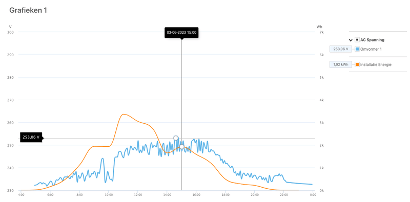

RobertMe schreef op zaterdag 3 juni 2023 @ 08:14:
Dat kan toch helemaal niet? Als er een voltagedrop van 241V zou zijn kan de omvormer alleen werken als de netspanning lager dan 12V is? Anders zit de omvormer op 253V en gaat die dus uit. En verder al beantwoordt door @Ronald.
Bij mijzelf weet ik de kabellengte niet, zal ergens tussen de 10 en 20 meter zijn. Ik vermoed, op basis van onnauwkeurige multimeter (incl. paar volt afwijking tussen multimeter en omvormer) dat het verlies 1 á 2 volt is. En, bij zon, dus ook een fors hoge spanning uit stopcontact in de meterkast (245V+), en omvormer dus continu 250V+, die na wat tunen onder de 253V lijkt te blijven en dus nog "maar" 6x per uur uitvalt i.p.v. afgelopen dinsdag (niet getuned) 33x in een uur 8)7
Ik bedoelde 12V verschil. Het verschil tussen de 241V en 253V...
Waarom meet je niet bij de aansluiting in de omvormer zelf? Dat kun je dan weer afzetten tegen wat de omvormer zelf meet. Een fatsoenlijke multimeter zou niet zoveel afwijking mogen hebben.
Als je verlies 1 a 2 volt is tussen aansluiting omvormer en meterkast en je hebt nog steeds deze problemen, dan zou ik zeker de netwerkbeheerder laten kijken. Zoals gezegd: bij mij was het snel geregeld.
Wel even goede metingen doen zodat je ook weet wat het probleem is. Uiteindelijk begint de oplossing altijd met goed te kijken naar waar het probleem echt zit.

Heintje schreef op zaterdag 3 juni 2023 @ 11:17:
Bedankt (ik zal het nog wel een paar keer moeten lezen 😀).
Spanning is nu 238v bij een stopcontact in de meterkast en bij een stopcontact bij de SE5000H omvormer. Maar die stopcontacten zitten niet op dezelfde groep als de omvormer (die zit apart, met een lange, waarschijnlijk dus te dunne, maar wel ononderbroken kabel). Ik weet niet of het meten dan veel zin heeft.
Het heeft eigenlijk alleen zin om te meten op de aansluiting in de omvormer zelf. Opendraaien, kap eraf en meten maar.
Zo kun je in ieder geval uitsluiten dat er een meetfout in de omvormer zit (kleine afwijking kan altijd natuurlijk).

je huidige systeem is niet correct ontworpen. Die 60V betekend dat de optimizers het vermogen niet af kunnen geven… uitleg topic start.
Zijn de 10 voor jouw nieuwe optimizers ook 60V serie?
Dan vooral in 1 string met de rest, dat zou het grootste deel van de ontwerp fout moeten oplossen

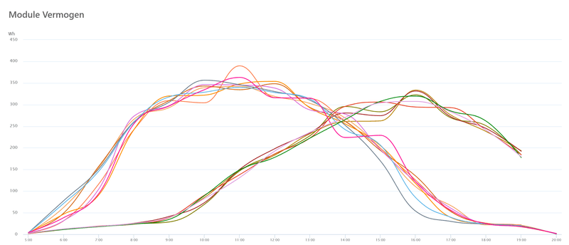

Ik heb 8 nu panelen Oost, en 6 panelen West. Volgende week hoop ik een offerte te krijgen voor uitbreiding. Wil eigenlijk 10 Oost en 10 West, dus een symmetrische opstelling.
De huidige opstelling geeft een verloop van de optimizer spanning als onderstaand, en de spanningen van de twee orientaties is er duidelijk in te herkennen. Zolang alles maar onder de 60V blijft is er geen issue.
Afbeeldingslocatie: https://tweakers.net/i/_rtoWGH3XfbdtumSbYBVnuHR2p4=/800x/filters:strip_exif()/f/image/Vl9gM78UWcsmXhj47FQlsRy9.png?f=fotoalbum_large
Als 's morgens de zon eerst wat door de sluierbewolking moet schijnen dan verlopen de twee groepen redelijk regelmatig. Echter, als de zon direkt na zonsopgang vol op de panelen Oost schijnen en die op West nog in de schaduw van het dak, dan verloopt de spanning Oost nogal grillig en tipt de 60V aan (grafiek van vandaag, dag met volle zon en heldere lucht zonder wolken). 's Morgens vroeg wel wat invloed van een verderop staande boom...
Afbeeldingslocatie: https://tweakers.net/i/CjeGiUDzv7gVRHKZGi6CiJ-QdBw=/800x/filters:strip_exif()/f/image/KoK3Aj6xoXTE2MH4zqP0VS4x.png?f=fotoalbum_large
Uiteraard is het opgewekte vermogen dan gering, en de vermogenscurve wordt er niet echt door beinvloedt (NB: X-as moet natuurlijk uren zijn...):
Afbeeldingslocatie: https://tweakers.net/i/_IiCuDTqsQ0t2ABvmwMLBk7yuos=/800x/filters:strip_exif()/f/image/Q6r93m1IKUmNd3F2dbTfgvaC.png?f=fotoalbum_large
Afbeeldingslocatie: https://tweakers.net/i/9h0S-LB_RSmY7tCxpxl17Ztl0a0=/800x/filters:strip_exif()/f/image/bRXR8t2Hyza2nZWtXbu0EaBs.png?f=fotoalbum_large
Met een symmetrische opstelling én meer panelen (10 Oost / 10 West) in één string zal het fenomeen van de vlindervleugel-vorm van de optimizer spanning zo blijven, maar wordt e grilligheid dan iets gedempt doordat er meer optimizers zijn? En bij twee strings, beinvloeden de de spanningscurves per string elkaar dan niet? Of geeft het hetzelfde resultaat?
In de Designer is het verschil tussen één en twéé strings te verwaarlozen...

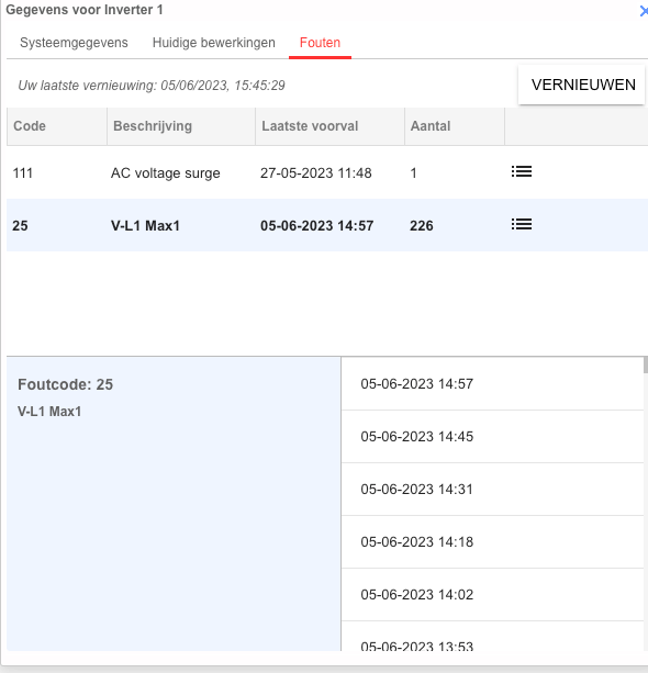

Ik heb nu vanaf Februari mijn Solar Edge setup draaien en zie steeds meer uitval.
  • 11x SolarClarity Denim 450 Wp
  • SolarEdge S5000 1 fase
  • Enexis 3x25 ampere aansluiting
Foutmelding: V-L1 Max1 komt regelmatig voor, bijvoorbeeld gisteren dan hoor je de omvormer klikken en uitschakelen.
De installateur zegt dat het net hier in de buurt wel vol kan zitten en ik de fases eens moet doormeten? Had al even gezocht in dit topic maar zie niet heel veel van dit soort meldingen voorbij komen.
Afbeeldingslocatie: https://tweakers.net/i/OCXci7vmFJEOQr-Q8tfrQJw9uvs=/full-fit-in/4000x4000/filters:no_upscale():fill(white):strip_exif()/f/image/cmfVqqMpdNFaR6K5ibJcLewV.png?f=user_large
Afbeeldingslocatie: https://tweakers.net/i/jT4hEkhOGs8N3V3wporZHek9Y8o=/800x/filters:strip_exif()/f/image/zodiSGUQTUExeGCNYf7iykg3.png?f=fotoalbum_large

@Ronald dit is dus wat ik bv van vandaag zie. Ik tel zo snel 13x dat die op/over de 253V gaat, maar slechts 2x daarvan gaat die op dat moment ook uit. De overige keren gaat die wel uit, maar op dat moment lijkt die geen 253V te meten. Maar (gemiddeld genomen) dus wel lange tijd als niet continu dat de spanning boven de 250V is. En daarnaast dus met een semi regelmatig interval van "elke 10 minuten".
Afbeeldingslocatie: https://tweakers.net/i/fwm1QgvxaVlQLIlh4LA4nN7dyT4=/800x/filters:strip_exif()/f/image/ubHjxEZGS2nBF7SEuhcsEA68.png?f=fotoalbum_large
En zoals ik ook in eerdere post schreef, ik blijf het alleen raar vinden dat de spanning zo hard terug valt als de PV uit is. Wat ook heel goed te zien is in dezelfde grafiek zonder de status erbij:
Afbeeldingslocatie: https://tweakers.net/i/na506advsL0wmS0UqPtw9UHbWAk=/800x/filters:strip_exif()/f/image/ELEj6TdVr4Tn5wrh7GHMMPaY.png?f=fotoalbum_large
Waarbij die 3x "zelfs" terugvalt naar onder de 247V komende van (ruim) in de 250V en dus 3V terugval. Terwijl het verlies in de kabel dus maar max 2V zal zijn.

RobertMe schreef op maandag 5 juni 2023 @ 20:20:
Eerder dacht je dat die 10 min aan ouder type omvormer lag toch? Mijn omvormer met set app kan wel langer dan 10 min boven 250 aan.

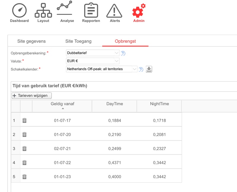

sowieso, waar kun je de prijs per kWh instellen :? Ik heb 't nog niet kunnen vinden, dus de bedragen die genoemd worden daar kan ik vrij weinig mee
 iPhone 15 Pro Max Titanium Black 256GB -  iPad Pro 2018 12.9" Space Gray 64GB -  MacBook Air M4 13" 16GB/512GB -  AirPods Pro 3 -  Watch Ultra 4 Black -  TV 4K 128GB -  TV 4 64GB -  Wireless CarPlay - Volvo EX30 Plus SMER
  • MichelKlok
  • Registratie: Juli 2017
Als je voldoende rechten hebt, kan je via de webpagina - dus niet de app - de tarieven invoeren.Afbeeldingslocatie: https://tweakers.net/i/0c2uVNLaorcHTS5JMBz_HkJ7kec=/800x/filters:strip_icc():strip_exif()/f/image/4lkHQ9x2mMnkOY4W2kOUEUAP.jpg?f=fotoalbum_large
Parkeren is een vak, geen twee vakken.
  • Brrrtje?
  • Registratie: Mei 2022
MichelKlok schreef op woensdag 7 juni 2023 @ 17:53:
Als je voldoende rechten hebt, kan je via de webpagina - dus niet de app - de tarieven invoeren.[Afbeelding]
Ik heb dat ooit (2019) inderdaad zo in kunnen stellen, maar kon het nu ook niet meer vinden (mijn euro's slaan dus totaal nergens meer op).
Is er op dat vlak iets veranderd? Of heeft mijn installateur met de rechten zitten klooien?
  • MichelKlok
Sinds de installatie in 2017 heb ik die rechten al. Voor mij zijn die onveranderd gebleven.
  • Yucko
  • Laatst online: 28-10 19:22
Yucko
One clown to rule them all !
ik heb laatst gevraagd voor die rechten maar de admin pagina is net diegene die ik niet gekregen heb van mijn installateur 😒

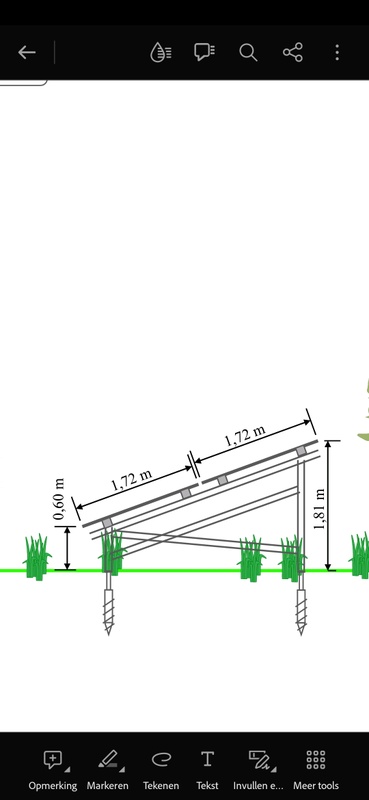

Hier 2 tekeningen van de opstelling van de panelen
Afbeeldingslocatie: https://tweakers.net/i/xuMrLlDok79rLxbQgOwFbey4tzM=/x800/filters:strip_icc():strip_exif()/f/image/dgyNFUYrXCoVauTTDoEJnJQ6.jpg?f=fotoalbum_large
Afbeeldingslocatie: https://tweakers.net/i/5EGjyFHzucCtbPZ_dEV8_g0ximo=/x800/filters:strip_icc():strip_exif()/f/image/WEI2Ey2NYQnaWRGwVpQR30qi.jpg?f=fotoalbum_large

(RSH) schreef op donderdag 8 juni 2023 @ 12:50:
Dit ziet er niet uit als SolarEdge designer.... ;)
Zijn tekeningen van de installateur geen idee met welk programma hij dit heeft gedaan.
Maar ik vraag me af of eem 12.5kw goed genoeg is voor deze opstelling.
  • blackd
Anoniem2000 schreef op donderdag 8 juni 2023 @ 13:37:
Met PVcalc, uitgaande van 40x420Wp, oriëntatie 210 graden en helling 20 graden (gegokt op basis van de plaatjes) kom ik op iets aftopverlies:
15342 kWh op jaarbasis met 12,5kW omvormer,
15469 kWh op jaarbasis met grotere (15kW) omvormer.
Scheelt dus 127kWh (<1%) op jaarbasis.
9000Wp o/w SolarEdge SE6K - Panasonic 5kW bi-bloc - gasloos sinds 17-7-2023

Laatste tijd regelmatig uitval Solar Edge omvormer.
Zie foto van vanmiddag. Kan iemand mij verklaren hoe dit komt en wat er aan te doen?
Afbeeldingslocatie: https://tweakers.net/i/FPEnZa5XMpfkDjzUka1bofOsd8I=/x800/filters:strip_exif()/f/image/4lsjWcvKv9A3RWo0v5dcb1fl.png?f=fotoalbum_large
Afbeeldingslocatie: https://tweakers.net/i/2l23WV19ritTjGggj30QbYtVYE8=/x800/filters:strip_exif()/f/image/xDZPQWc96YMTYsTVsComm13K.png?f=fotoalbum_large
PieterH
  • teacher
  • Laatst online: 01:13
teacher
Dysgaf!
Zoek op de monitoring website eens je netvoltage op rond die tijd.
Wat je er aan zou kunnen doen staat in de enorm goed geschreven en informatieve topicstart. 8)
[ Voor 42% gewijzigd door teacher op 09-06-2023 17:34 ]

  • Pieter Hermens
  • Registratie: Augustus 2021
teacher schreef op vrijdag 9 juni 2023 @ 17:33:
Zeer onwetend, ik ben leek, hoe doe ik dit?
PieterH
  • teacher
teacher
Dysgaf!
Ga naar https://monitoring.solaredge.com/ op een pc, en log daar in.
Klik even rond op je gemakje, kijk eens waar alles staat. AC spanning grafiek is wat je zoekt.
Leesvoer: https://knowledge-center...._owner_user_manual_nl.pdf
Andere optie: morgen tijdens uitval eens in de app op lay-out klikt, de omvormer kiest en dan kijkt naar fase meting, wat staat er dan bij voltage?
En, welke omvormer heb je, en hoeveel meter kabel zit er tussen de omvormer en de meter, en hoe dik is die kabel.
[ Voor 10% gewijzigd door teacher op 09-06-2023 18:30 ]
Wise enough to play the fool
  • Heintje
  • Laatst online: 30-09 16:25
Heintje schreef op maandag 5 juni 2023 @ 13:19:
- De fase waar de omvormer op zit is een nogal 'rustige' fase ja. Maar ik kan vrij makkelijk de wasmachine via een (korte) verlengkabel aan een stopcontact van de "omvormer-fase" hangen.
-OK. Jammer.
En ja: het probleem zit in de basis waarschijnlijk met name in de afstand omvormer-meterkast en/of in de recente toename van het aantal panelen hier in de buurt. Dat moet ik ook aankaarten/uitzoeken. Maar ben even op zoek naar dingen die ik zelf kan doen. Ik weet dankzij alle bijdragen in dit topic in ieder geval hoe ik kan zien wanneer het (bijna) misgaat en wat ik dan (in de marges) zelf kan doen. Dus dank daarvoor.
Het probleem lijkt voorbij. Ik was vandaag bij een huis verderop (woon in het buitengebied). Die hadden sinds 13 mei panelen. Vorige week schijnt er in een buurtapp druk geklaagd te zijn over uitval door veel bewoners. Ze hebben allemaal Enexis gebeld. Ik heb vandaag ook nog gebeld. Het lijkt erop dat Enexis al wat gedaan heeft, want de afgelopen dagen is de spanning niet echt boven de 250v geweest.
Ook heb ik vandaag gemeten op de betreffende fase:
14:00: 246 met omvormer aan, 241 met omvormer uit.
Installateur wilde dit graag weten, maar is sowieso bereid om de omvormer te verplaatsen richting de meterkast.
ECOTEC plus VHR25/32cs, Arotherm VWL 55/5 AS, Arotherm VWL 57/5 IS, Buffervat 45 ltr., VR70, Sensocomfort VRC720, Vloerverwarming 11 groepen 100m2, vrijstaand, houtskelet, hr++

Eenum
Heintje schreef op vrijdag 9 juni 2023 @ 18:50:
Dan lijkt het erop dat Enexis de wijktrafo een trapje terug heeft gezet. Moet zeggen dat ze daar wel snel in zijn, om dat te doen moet er een pruttelpotje ( generator) ingezet worden om de stroomvoorziening te handhaven.

  • Pieter Hermens
teacher schreef op vrijdag 9 juni 2023 @ 18:20:
Afbeeldingslocatie: https://tweakers.net/i/Lm2cD-zYMys4RH4-ys1KaIe6hnk=/x800/filters:strip_icc():strip_exif()/f/image/MDhwKQch3jcT6ot2oCPipxZE.jpg?f=fotoalbum_large
Afbeeldingslocatie: https://tweakers.net/i/O1byeGAafibmhHMPD_6HegDqPro=/800x/filters:strip_icc():strip_exif()/f/image/VRpleD4dXiwJoQDu1Px70wgP.jpg?f=fotoalbum_large
Kabel is 40 meter lang maar heeft in zeven jaar tijd nooit problemen opgeleverd. Mijn laadpaal staat wel dicht bij meterkast en geeft spanning aan tot wel 249 op L1.
Op foto staat welke omvormer ik heb. 36 oude panelen van om en nabij 300 en 8 panelen van 400 w.
Vanmiddag wederom uitval, Direkt een boiler aangezet die alle drie de fases belast. Na 1 minuut uitgezet, omvormer start weer. Even later valt deze weer uit. Het lijkt dus hoge pieken.
[ Voor 24% gewijzigd door Pieter Hermens op 10-06-2023 16:42 ]
PieterH
  • RobertMe
  • Laatst online: 09:13
Pieter Hermens schreef op zaterdag 10 juni 2023 @ 16:29:
En de buren hebb/ hele wijk heeft in die 7 jaar ook geen zonnepanelen laten plaatsen? Als de kabel "slecht" is en een 10V spanningsdrop geeft merk je dat niet als de netspanning on de meterkast 230-235V is "zoals het hoort" (/de nominale netspanning is), ook al meet ee omvormer dan 240-245V, dat valt netjes binnen de marge van 10% (253V).
Vervolgens plaatsen de buren ook allemaal zonnepanelen, daardoor loopt de netspanning op tot 240-245V, en zit de omvormer dus naar 250-255V te kijken door die +10V. En elke keer op de 253V moet die afschakelen. Terwijl die (fictieve) 10V spanningsdrop dus kan komen door een te dunne kabel. Vervang je de kabel door eentje met dikkere aders is de spanningsdrop bv nog maar 5V en maakt die netspanning in de meterkast van 245V ook niet veel uit, kom je op 250V uit bij de omvormer en dat kan nog net. De kabel is dan dus niet perse fout, maar door de hoge netspanning is die eigenlijk wel fout. Nog naast dat je eigenlijk bij te dunne kabels sowieso verlies hebt. De stroom die de omvormer opwekt "bereikt ee meterkast niet" waardoor de efficiëntie eigenlijk dus omlaag gaat.
Dat is dan wel een probleem. Tenzij ook die "slecht" is aangesloten duidt dit op een te hoge netspanning. Als je dus daadwerkelijk ~249V in de meterkast hebt en de omvormer net wel / net niet aan is, oftewel, rond de 253V ligt, lijkt mij als leek dat het spanningsverschil relatief nog mee valt, 4V over 40m kabel. Maar het is waarschijnlijk alsnog voor verbetering vatbaar (zal geen 10mm2 zijn of zo. Maar 40m daarvan wordt ook kostbaar met €20+ per meter).
De boiler moet je aanzetten voordat de omvormer uitvalt :p De omvormer zal na een korte periode sowieso uit zichzelf weer opstarten. En het kan ook best dat de omvormer opstart omdat de gemeten netspanning het toelaat (<253V), maar als die daadwerkelijk gaat produceren dan loopt de spanning natuurlijk weer op en zal die dus weer de 253V aantikken en uit gaan.
Concreet zijn de opties dus: het onomstotelijk vaststellen dat de netspanning in de meterkast te hoog is (zeg 245+ continu) en daarover klagen bij de netbeheerder; kavel vervangen door een met dikkere aders; omvormer zo inregelen dat die bij een hoge netspanning niet op vol vermogen produceert. Dan "hoopt het zich ook niet op" en wordt (hopelijk) ook die 253V niet geraakt.
Dat laatste is waar ik zelf momenteel gedaan heb. En bij mijn 3kW model reduceer ik het vermogen nu pas vanaf 109% een beetje, en dan "achter de komma" meer. Ik heb een middag dit ingesteld gehad op 50% maar toen viel die nog steeds elke 10 minuten uit op een ogenschijnlijke zachte limiet op 250V (voor 10 minuten) terwijl die ook nog maar de helft van het maximale vermogen produceerde. Gisteren heb ik dit de laatste keer aangepast, waarbij die op 109,8% nog steeds op 60% "draait" en dat gaat net zo goed/slecht (~elke 10 minuten uitval) terwijl ik wel veel meer produceer.,
Als L1 249V in de meterkast is, en de omvormer de spanning verhoogt (anders lukt terugleveren niet) en het moet door 40 meter kabel met de nodige verliezen in volts dan weet je eigenlijk al genoeg. De omvormer slaat af vanwege 253V. Zijn er toevallig panelen bijgekomen in de buurt?
Je zou sowieso een berichtje naar de netbeheerder kunen doen, wellicht dat die de wijktrafo nog kunnen verzetten, en je kan met power reduction aan de slag; zie topicstart.
  • Ronald
  • Laatst online: 05:34
Met 6V verschil tussen de fasen is het tevens tijd voor een bakkie koffie met de buren.
Enkele setjes naar andere fasen wordt iedereen blij van
