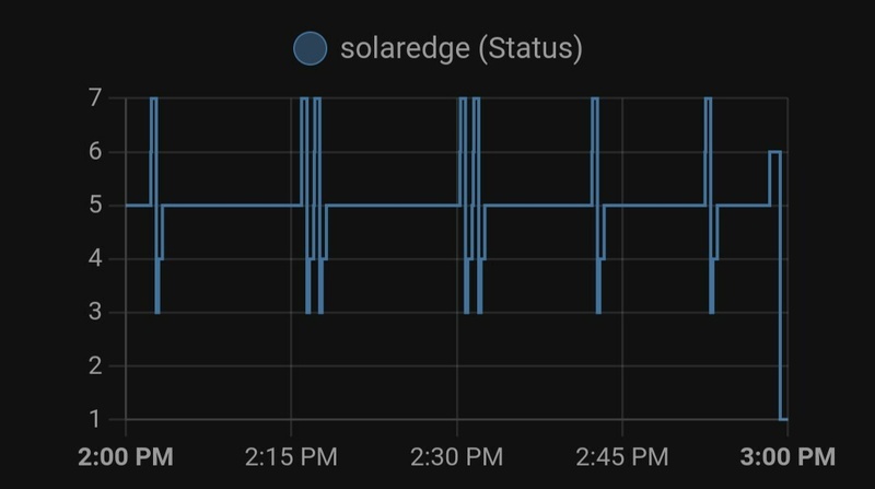

Kleine update. Totaal onwerkbaar, zeker als ik geen faults wil.
De netspanning is gewoon uberhaupt veel te hoog. Als ik hem via RRCR op ~380W output laat lopen klappert die nog steeds, elke 10 minuten op die 250V+ regel. En 380W is dus nog niet eens voldoende voor "idle overdag", laat staan als er daadwerkelijk (groot)verbruikers draaien. Nu intussen doe ik alleen power control op 109,x%, maar daar kan ik nog niet heel veel over zeggen (rond half 4, 4 uur pas aangepast, als netspanning ook andere dagen alweer afnam). Even afwachten dus of ik hem hiermee in ieder geval onder de 253V weet te houden en die dan "maar" 6x per uur uitvalt i.p.v. 33x (thanks @MK_ voor het tellen van screenshot in DM :p).
Voor de rest, dit is grafiek can de omvormer status van gisteren tussen 2 en 3 uur:
Afbeeldingslocatie: https://tweakers.net/i/g4kl9Zj3nkmQ5MY0I6XFgW9kQfI=/800x/filters:strip_exif()/f/image/94qgg9YcUly7xfqjnWw5ToOe.png?f=fotoalbum_large
En dit is vandaag, zelfde tijden, waarbij 109% op 50% throttled was en 110% op 0%:
Afbeeldingslocatie: https://tweakers.net/i/R1mtFpjTJrNzaQbVCdoZVm7wG_0=/800x/filters:strip_icc():strip_exif()/f/image/a7tAtj87dldQo7eFCuuLWK8G.jpg?f=fotoalbum_large
Nu dus nog even morgen afwachten wat de huidige instellingen doen, hoe die dan om gaat met het "hoogtepunt" in netspanning wat tussen 1 en 3 zoiets lijkt te zijn (momenteel, langere dagen zal dat ook wel langer worden).
Bij huidige instellingen overigens ook afgestapt van de 110% dan maar 0% produceren. Aangezien die een percentage interpoleert tussen de opgegeven waarden betekent dat dus ook dat die kort tegen de 110% ook nog maar heel weinig produceert.
Uit mijn hoofd heb ik nu dan ook:
109: 90
109,5: 75
109,8: 50
110: 25
En dan morgen maar eens Enexis bellen, aanhoren met welke teleurstelling die komen aanzetten. Netspanning die al ~250V is in de meterkast op het moment dat eigen omvormer niet eens aan is... 8)7

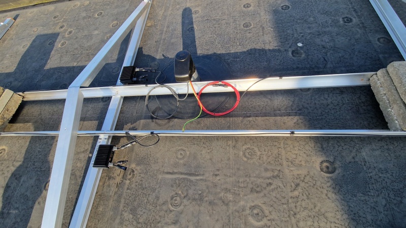

Stap 2: Mantelbuis met daarin 2st. 3-fase YMVK kabels 5x4mm² en een UTP kabel naar de schuur. Dag werk, ik kwam namelijk onderweg een betonfundering, een tuin, een stuk verticale gevel en nog wat onzin tegen;
Stap 3: Dakdoorvoer plakken in EPDM, uurtje werk;

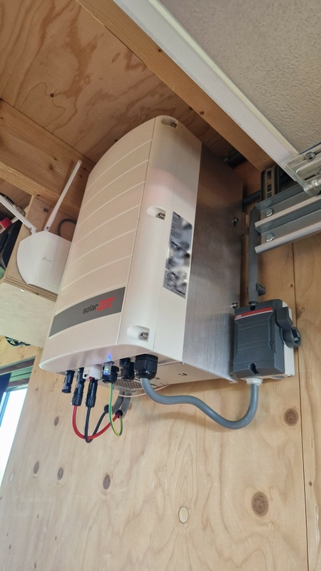

Stap 4: Omvormer, WIFI-punt, werkschakelaar en kabelverloop naar het dak aanleggen. Het enige wat niet helemaal goed lijkt te werken is dat de WIFI-antenne niet goed werd / wordt herkend in SetApp. Maakt me niet zoveel uit, want door de nabijheid van het access punt werkt het wel gewoon. Wel vreemd.
De omvormer hangt iets te dicht bij het plafond tussen de balklaag van mijn schuur (zodat ik mijn hoofd er niet tegen stoot), maar ik heb wel extra ruimte (latje) aan de achterzijde gemaakt zodat het geheel voldoende lucht krijgt / heeft.
Afbeeldingslocatie: https://tweakers.net/i/SKaymY03jQaKMonfTuQMR4KM7w8=/x800/filters:strip_icc():strip_exif()/f/image/JrThykBpazk0pzAVXCIiAfQy.jpg?f=fotoalbum_large
Afbeeldingslocatie: https://tweakers.net/i/LHRRVbpuBUVs9oykjt5vf1x8ndE=/x800/filters:strip_icc():strip_exif()/f/image/q8O3pxcGkt30YPkU6s1iYy5X.jpg?f=fotoalbum_large
Afbeeldingslocatie: https://tweakers.net/i/eL46ik3n-vdJRg0RCU98pnSmD44=/800x/filters:strip_icc():strip_exif()/f/image/Xghi5YexzJLtNsFIjWtbCXVL.jpg?f=fotoalbum_large

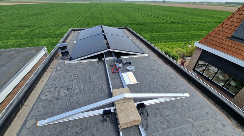

Stap 5: De kinderlijk eenvoudige montageset van Sunstruction in elkaar zetten, de kopse kanten zwart schilderen en de optimizers alvast netjes monteren. Daarna het geheel het dak op, met betontegels als ballast;
Afbeeldingslocatie: https://tweakers.net/i/-D-Fqo1RpRCy2SIVZgZuzvk3zAE=/800x/filters:strip_icc():strip_exif()/f/image/x6GU65vXrrkqnn1Lql7r4mzA.jpg?f=fotoalbum_large
Afbeeldingslocatie: https://tweakers.net/i/-B_snJGUpgH_phW-SlaqY94f5Kk=/800x/filters:strip_icc():strip_exif()/f/image/vqECqUEBmKXB6AFZGDNokq8K.jpg?f=fotoalbum_large

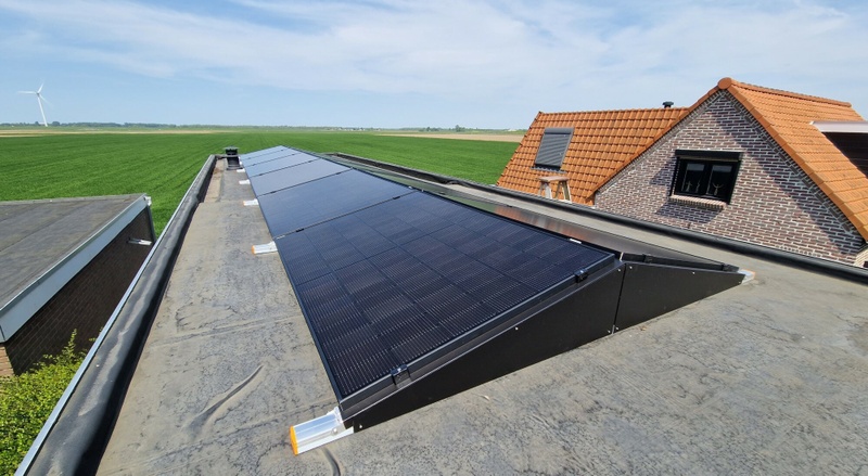

Stap 6: De PV-panelen erop, makkie. Het resultaat is loeistrak, het systeem is bijna niet te zien vanaf de dijk waar ik aan woon. Het deel wát te zien is, is netjes zwart geschilderd. Precies zoals beoogd oOo
Afbeeldingslocatie: https://tweakers.net/i/Z7DneRTog5FI9P1hFZPqoqOTrLA=/800x/filters:strip_icc():strip_exif()/f/image/mtSbIxbYlpC4jPSstPH1UQEE.jpg?f=fotoalbum_large
Afbeeldingslocatie: https://tweakers.net/i/KUuLbk6R-5O04gSod00qyONxuQ4=/800x/filters:strip_icc():strip_exif()/f/image/r37EwTc1GHVglltpiKxenjQd.jpg?f=fotoalbum_large
Afbeeldingslocatie: https://tweakers.net/i/PNkVqVtauC5ipkBTjP0LgWF6fuE=/800x/filters:strip_icc():strip_exif()/f/image/NLb4hhvNBGPbJ3KaBDh33EvK.jpg?f=fotoalbum_large

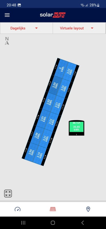

Stap 7: Monitoring instellen. Ik moet bekennen: ik had een zweet-momentje toen de boel niet gewoon automagisch opstartte na het inpluggen :P Na het aanmaken van het juiste account-type kon ik via de SolarEdge Designer de site netjes voorzien van de juiste serienummers etc. Het staat nu als volgt in mijn app:
Afbeeldingslocatie: https://tweakers.net/i/qtaARZnDTZbzqk0yuPNlhj31Ka0=/x800/filters:strip_icc():strip_exif()/f/image/D922RWxE1ZcpyxAK3BhiUkPS.jpg?f=fotoalbum_large
Eergisteren was de eerste volle dag. De dag was vrijwel geheel 'wolkenloos', er zal alleen een sluier voor de zon:
Afbeeldingslocatie: https://tweakers.net/i/00rBhuqjBw_r1f_MuUKceJrs-tg=/x800/filters:strip_icc():strip_exif()/f/image/20kaJLbk3PBU6A0RzAYgIkEP.jpg?f=fotoalbum_large
Afbeeldingslocatie: https://tweakers.net/i/lWp8AftqPA_U0EzaHl8ycyXAIBM=/x800/filters:strip_icc():strip_exif()/f/image/yd2tWoW2c54UNVdF1M95s4Vw.jpg?f=fotoalbum_large
Al met al heel goed zelf te doen. Als ik de avondjes overpeinzen ook moet meerekenen gaat de terugverdientijd van het systeem zo'n beetje naar de 100 jaar, maar ik ben blij dat ik het zelf gedaan heb!
Vragen
  1. Ziet iemand iets raars / verkeerds / tips?
  2. Is de opbrengst van 33kWh wat ik moet verwachten van een dergelijke setup met een semi-perfecte dag als eergisteren?

netjes aangelegd, vraagjes:
- 12 panelen.. 80V optimisers neem ik dan aan (minimaal 14 is advies)? bij hele lage zon of schaduw van je huis of zelfs maar die lantaarnpaal zal je misschien wat optimiser clipping hebben:t lijkt mee een dikke 3 fase omvormer (dus niet short string en dus 750V ), onnodig groot misschien? of ben je van plan meer te leggen in het wieland er achter :-).
- waarom de aarding bij de + meegevoerd en niet bij de - ?

  • _Teq_
  • Laatst online: 20:47
O+
lc8 schreef op woensdag 31 mei 2023 @ 21:29:
@_Teq_- 12 panelen.. 80V optimisers neem ik dan aan (minimaal 14 is advies)? bij hele lage zon of schaduw van je huis of zelfs maar die lantaarnpaal zal je misschien wat optimiser clipping hebben:t lijkt mee een dikke 3 fase omvormer (dus niet short string en dus 750V )? of ben je van plan meer te leggen in het wieland er achter :-).
Gemonteerd:
  1. 12st. Jinko Tiger Neo N-type 54HL4-B 420Wp
  2. 1 SolarEdge SE4K-RWB 3-fase korte string omvormer
  3. 12 SolarEdge S500B power optimizer (na advies uit dit topic)
@_Teq_- waarom de aarding bij de + meegevoerd en niet bij de - ?
Toeval / geluk / random / niet over nagedacht (Werkelijke reden: kerel waar ik de panelen kocht had het ook zo).

Nouja, bewijs ervoor heb ik niet. Totdat ik mij een paar weken terug de eerste keer in dit topic melde wist ik ook niet van het bestaan ervan :P
Maar dit is (nogmaals) de grafiek van vanmiddag 2 tot 3, alleen nu de status + netspanning:Afbeeldingslocatie: https://tweakers.net/i/PI5AeZzcJl0WBokiTVC-lVOHGBw=/800x/filters:strip_exif()/f/image/SD5OAGMcivWIrRMXcXHmVNRH.png?f=fotoalbum_large
Van de 7 keer dat hij uitvalt is het 2x als die 253V meld en 1x meld hij 253V+ tijdens het opstarten en gaat wel leuk verder :? , de laatste 2x is het exact 10 minuten na opstarten, waarbij die ook continu 250V+ meet, de eerste twee blokken is de periode wel (iets) langer, maar dropt het voltage ook een aantal keren kortstondig onder de 250V, waarschijnlijk dat hij daarop dus iets middelt.

_Teq_ schreef op woensdag 31 mei 2023 @ 21:13:
Vragen
De aarding van de panelen mag je van SolarEdge niet op de AC-klemmen van de omvormer aansluiten. Er zitten schroeven aan de zijkant van de koeling waar je je aarding op moet aansluiten.
Die wartel waar de aarde doorzit is ook enkel bedoeld voor communicatie-kabels, niet voor aarding.
  • _Teq_
Smoke schreef op woensdag 31 mei 2023 @ 21:52:
Kijk, thanks! Dat ga ik bijpoetsen!
Voldoening is ook wat waard ;)
Goed werk

_Teq_ schreef op woensdag 31 mei 2023 @ 21:51:
Is het nodig? Het werkt zo…..
Scheelt je een uur klooien als je ooit het password veranderd.
  • jadjong
_Teq_ schreef op woensdag 31 mei 2023 @ 21:54:
Aarding van de panelen hoort eigenlijk buiten de omvormer plaats te vinden zodat de aarding verbonden blijft als je de omvormer verwisselt.
  • ZwarteIJsvogel

  • _Teq_
Rouske schreef op woensdag 31 mei 2023 @ 22:34:
@_Teq_ ga je nog iets met geforceerde luchtstroom over de koelribben doen (kleine pc fan?)? Volgens mij hangt de omvormer wel erg dicht tegen het dak aan, er staan voorschriften in de handleiding qua afstanden.
Klopt, hij hangt ca. 10cm. onder het dak terwijl dit 20cm. moet zijn. Ik ga even in de gaten houden hoe de omvormer zich houdt op warme zonnige dagen alvorens ik hier actie op onderneem. Op voorhand dus niet :P
Vragen
Ziet er wel heel gelikt uit :*) :P

Ben zelf meer van de kabel en dan pas WiFi als het niet anders kan, maar als het nu werkt d:)b
Hier gister 66,93 kWh met pas laat in de avond echte harde schaduw, 24 panelen creatief O/W.
Als je het e.e.a. in SE designer zet krijg je ook de gemiddelde opbrengst per maand, die gebruik ik voor de gerustelling. (Wat vele ook doen is met PVoutput).

  • edwin2021
  • Registratie: Oktober 2020
  • Laatst online: 22:11
_Teq_ schreef op donderdag 1 juni 2023 @ 08:34:
Je zou een radiator ventilator kunnen overwegen. Superstil en voorzien van thermostaat.
  • edwin2021
jadjong schreef op donderdag 1 juni 2023 @ 06:38:
En aarding loopt samen met de plus (rode) kabel?
Edit. Oeps, iemand anders ook al opgemerkt.
[ Voor 7% gewijzigd door edwin2021 op 01-06-2023 16:32 ]
edwin2021 schreef op donderdag 1 juni 2023 @ 16:29:
Omvormer hangt bij ons ook op zolder vlak onder het dak. Vanwege de temperaturen op zolder in de zomer, werd ons door de installateur geadviseerd om inderdaad iets van een ventilator eronder te plaatsen. Zolder haalt in de zomer met gemak de 40 graden en dat was nu net niet de bedoeling.
Volgens mij heeft mij man van die server ventilatoren eronder geplaatst, of radiator ventilatoren, dat even in het midden, met flink wat geknutsel😆, maar het wordt de eerste zomer voor onze panelen en omvormer, dus even uitproberen;
- Ventilatoren gaan aan als het 23 graden is op zolder en zodra de tuinverlichting uit gaat en het buiten dus licht wordt. Trapverlichting is eraan gekoppeld en gaat dan ook uit.
- Ventilatoren gaan uit zodra de tuinverlichting aan gaat en het schemerig wordt, dan gaat ook de trapverlichting weer aan.
En als het echt te gek wordt zetten we gewoon de airco vol aan op zolder met een grote ventilator op de omvormer gericht.

  • _Teq_
Simpel360 schreef op donderdag 1 juni 2023 @ 12:23:
Zoals al eerder geopperd: de aarding, gewoon een aardblokje naast of onder de werkschakelaar.
(Zit er in de ABB werkschakelaar geen blokje of mogelijkheid ervoor?)
Thanks O+
De aardig gaat dus nog niet helemaal goed. @lc8 geeft aan dat het ook op de zijkant van de omvormer kan (op de aluminium koelribben zitten nog een aantal schroefogen waar ik de kabel aan kan bevestigen) @jadjong geeft juist aan dat het buiten de omvormer moet. De 'Installation Guide' zegt er niets over (papieren versie, ik kan het niet vinden en Ctrl-F doet het niet op papier) Wat zal ik doen? 8)7
Ik kan de aardedraad gemakkelijk aan het aluminium frame bevestigen, de werkschakelaar haal ik niet (draad te kort). Ik zou de aardedraad liever niet opnieuw leggen, 2x 6mm² door een PVC pijp met bochtjes etc. is ernstig veel gepiel (voor mij).
Vervolgens merken @lc8 en @edwin2021 op dat de aardedraad niet met de rode draad door een pijp mag. Is dat een eis / risico, of moet ik dat zien als 'liever bij zwart'? Met oog op het voorgaande. Als het zo ook functioneel en veilig is laat ik het graag zitten.
Wat betreft die UTP: die ga ik er nog wel inprikken dan, kleine moeite.

Ok, dan is 33kWh voor 12 panelen (aangenomen dat het ongeveer gelijke panelen zijn) prima. Nice.

  • jadjong
@Teq Je hebt het beter voor elkaar dan menig professional die meent dat men geld moet betalen voor zijn tovernaarskunsten. Die aarding bij rood veroorzaakt geen ellende(vlambogen) omdat DC stroom alleen tussen de + en - vloeit. Tenzij je die aarde verkeerd monteert in de omvormer en het stiekem daar de DC-0 raakt. Maar dan nog moet je eerst bij twee kabels de isolatie om zeep weten te helpen voordat dit gebeurd, alleen die twee gescheiden buizen waren dan zonde van de moeite. ;)
Mocht je de aarde naar de werkschakelaar willen leggen dan volstaat een koppelblokje en 50cm draad. Zoek maar 'aardverbindingsklem', kost een euro en stelt niets voor.
[ Voor 14% gewijzigd door jadjong op 01-06-2023 21:32 ]

De afstand is inderdaad erg groot (40 meter), maar wel 4mm2 en door echte electriciën zo geadviseerd en geïnstalleerd.
Maar zelf kan ik dus niets anders doen dan 6mm2 aan laten leggen? Kan ik bij dit bij de installateur neerleggen als klacht/installatiefout?
Richtlijnen voor PV geven 1% verlies aan.
Je zit met 4mm2 op 3,25% - 7,5V in vollast.
Hier bovenop komt stuwing door net implementatie - bij 5kW is 5V niet ongewoon
Dat zien we keurig terug in je grafiek
Om onder 1% uit te komen over die afstand is 16mm2 nodig (!!!!!!!!!!)
Met 6mm2 ga je naar 5V,
10mm2 naar 3V
Dus 10mm2 is de minimaal aan te raden ader diameter
Is dat een fout van de installateur? Naar mijn mening wel.
Voor normaal electriciteit werk is 3% ook al max acceptabel.
@RobertMe spanningverlies over 3 fase is niet 1 op 1 ter vergelijken met enkelfase.
Ik haal de waardes uit sunny design
[ Voor 17% gewijzigd door Ronald op 01-06-2023 22:18 ]

De omvormer gaat volledig naar 0W. Dus alle verbruik dat je op dat moment had is van het net afgenomen. Dat je die 0W teruglevering niet ziet is omdat je een gemiddelde van 5/10/15 minuten ziet in die grafiek. Dus in die bv 5 minuten heb je wel veel teruggeleverd, maar niet continu.
Maar ik zal eens contact opnemen met de installateur of ze het systeem kunnen terugschakelen zoals je noemde.
Beste is uiteraard het onderliggende probleem oplossen, en dat kan door te klagen bij de netbeheerder :+. Next best thing is een dikkere kabel fixen (zal wel in de papieren lopen. Toevallig vandaag zelf gekeken naar 3g10 kabel, €20 per meter. Dan ben je al €800 verder voor alleen kabel). Of zoals @Ronald ook al aangaf de omvormer verplaatsen (en dus 40 meter kabel leggen voor de DC vanaf de panelen). Dan heb je niet 40 meter met spanningsval aan de AC kant waar die dus "gelimiteerd" is. Omvormer terugschroeven is meer een lapmiddel, maar kan wel werken om de boel draaiende.
Zelf zit ik dus de hele dag met 250V+ opgescheept (waarop SE besluit dat dat na 10 minuten ook wel voldoende is en in fout schiet, zonder de 253V te raken). Zelfs als ik mijn omvormer helemaal terugdraai om maar 380W te outputten valt die dus nog elke 10 minuten uit. Waarbij opties als dikkere kabel of verplaatsen omvormer (voor zover mogelijk) wel iets zullen helpen, in dat de omvormer een lagere spanning ziet, maar alsnog rond die 250V+ blijft hangen simpelweg omdat dat al vanaf het net binnen komt. Waarbij ik dus gisteren sowieso maar al de omvormer "getuned" heb om het vermogen zodanig terug te schroeven dat hij (nipt) blijft draaien onder de 253V, maar alsnog elke 10 minuten in fout gaat.

Een vraag van huishoudelijk aard; als ik mijn systeem wil uitbreiden door panelen op een ander dakvlak bij te plaatsen, moet ik die vraag (met toelichting) in dít topic stellen of kan ik daar beter een apart topic voor openen?

rroetenberg schreef op woensdag 31 mei 2023 @ 12:09:
Hi allemaal,
Onlangs hebben wij extra panelen + optimizers bijgeplaatst, echter vind ik 1 paneel wel minder opbrengt dan de rest van de panelen allemaal.
Ik heb een support case ingeschoten bij SolarEdge aangezien ik zie dat de optimizer spanning in de ochtend veel lager is dan de rest, echter geven zij aan dat alles naar behoren werkt. Zie ik iets over het hoofd?
Alle panelen liggen op hetzelfde dak, dus ook dezelfde invalshoek, richting.
Waarbij 1.1.21 de minder presterende is
Iemand die mij wellicht kan helpen met bovenstaande vraag? Alvast bedankt
  • TweakersOnly
  • Laatst online: 19:45
@rroetenberg paneelspanning van de panelen loopt netjes op. Spanning van alle optimizers moet 380v cq 750v zijn. Als andere panelen door opgaande zon meer vermogen gaan leveren, dan wordt optimizer spanning gelijkwaardiger verdeeld over de panelen. Daarmee kan optimizer spanning voor paneel 1 omlaag gaan.
Kun je een overzicht maken:
- spanning van alle optimizers
- spanning van alle panelen
- stroom van alle panelen
  • Ronald
  • Laatst online: 00:18
rroetenberg schreef op vrijdag 2 juni 2023 @ 09:04:
Op basis van wat je hebt laten zien is niets te zeggen

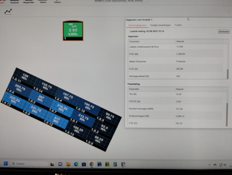

@TweakersOnly @Ronald
Bij deze de gegevens.
We hebben 2 type panelen: 305W panelen met een P370 optimizer (1-9) en 410Watt met S440 optimizers (10-26).
Paneelspanning
Afbeeldingslocatie: https://tweakers.net/i/gJsenWY5YM0X8uIaI6-XvWnk5Cw=/800x/filters:strip_exif()/f/image/O7rkOoN6ZwIE8oizdy1SrPRQ.png?f=fotoalbum_large
Afbeeldingslocatie: https://tweakers.net/i/E_SGCWPGgNuAIOqF4FZJTyLJyPU=/800x/filters:strip_exif()/f/image/NOAUhSz8aDra4TEgTBKYHD7T.png?f=fotoalbum_large
Optimizer spanning
Afbeeldingslocatie: https://tweakers.net/i/ru2pE7fPmjWYCRtohr2N8dyZVUY=/800x/filters:strip_exif()/f/image/mm6cOh9bxOBv1OOCkxV5ElW9.png?f=fotoalbum_large
Afbeeldingslocatie: https://tweakers.net/i/azN-2BEletYaqSgBB7nh5-v1suA=/800x/filters:strip_exif()/f/image/S9isnzCkuwUl6RRhaW57KHyX.png?f=fotoalbum_large
Stroom optimizers
Afbeeldingslocatie: https://tweakers.net/i/IWYoW7irWY49zDbXAqn8ckBxB5A=/800x/filters:strip_exif()/f/image/25wVwR65FzweAr9040xpg0K4.png?f=fotoalbum_large
Afbeeldingslocatie: https://tweakers.net/i/ZICtbnlRTIV8ml-Vq68GpPPNxoo=/800x/filters:strip_exif()/f/image/neSdTHlvVKZZ1kWGV13LJ50F.png?f=fotoalbum_large

Indien je een elektrische auto rijdt kun je mogelijk de voltages van alledrie de fases via je EV lader uitlezen.
Geen elektrische auto, maar ook geen 3 fase aansluiting. Anders was ik inderdaad al aan de slag gegaan met meten van andere fases (en dus evt. omhangen als ander "voordeliger" was).
  • FrenzyFreak
  • Laatst online: 15:55
Jammer. Ik ben naar 3 fase gegaan omdat de omvormer uitviel. Na 12 weken wachttijd bij Enexis nog een dag of 2 de grafieken gemonitord en de omvormer omgehangen naar de minst gebruikte fase. Nu een half jaar geen last meer van uitval en alledrie de fases lopen redelijk gelijk qua voltage.

Ronald schreef op donderdag 1 juni 2023 @ 22:25:
Verlies in het DC traject is geheel niet relevant voor dit probleem. Dus 2x 40m Solar kabel en omvormer verplaatsen is een oplossing.
Verlies in gelijke diameter Solar kabel is lager, immers lagere stroom door de 400V string spanning. Evengoed gewoon 6mm2 Solar kabel gebruiken.
Mag ik nog een laatste keer vragen/check doen hier?
Afbeeldingslocatie: https://tweakers.net/i/LzrtD_lZOA5SPakk1HV4v2zwrlw=/800x/filters:strip_icc():strip_exif()/f/image/p14klGQ4EG3hYbk9XQrsDXCv.jpg?f=fotoalbum_large
Op deze grafiek staat wat meer info. Wijzigt dat het beeld / mening?
Ik ben bezig met een bericht aan de installateur en wil de klacht graag goed formuleren (en voorkomen dat hij naar de netbeheerder verwijst).

Wat je nodig hebt voor een gefundeerde klacht is een meting van spanning bij de omvormer en spanning in/bij de meterkast. Doe dat een paar keer per dag, een paar keer per week, ook op de piekmomenten.

Ronald schreef op donderdag 1 juni 2023 @ 22:27:
@RobertMe netbeheerder heeft hier geen taak. 241V is niks mis mee. Het is de huisinstallatie die hier domweg niet voldoet
241V als de omvormer uit staat (dus in de avond neem ik aan) is echt wel een taak voor de netbeheerder. Die moet ook zorgen dat wanneer de installaties in een wijk vol leveren er niet boven de 253V uitgekomen wordt
Deze week is op mijn verzoek hier in de omgeving het voltage verlaagd. Die was 231V in de avonduren, nu 221V. Dientengevolge piekt de omvormer nu op 243,65V (wat gelijk staat aan ongeveer 241V in de meterkast). Daar waar hij dus hiervoor enkele keren naar 0 ging (en dan duurde het weer heel lang voordat hij weer vol kon leveren) omdat hij boven de 253V geraakte.
Dus klagen heeft echt wel zin. En het terugdraaien van het voltage was ook zo geregeld hier. Gemeld: 10 dagen later uitslag onderzoek: spanning in de wijk iets te hoog, week later aangepast.

teacher schreef op vrijdag 2 juni 2023 @ 23:29:
Hebben ze mij niet gevraagd. Gewoon aangegeven dat de omvormer storing gaf met grid overvoltage (de Solis van de andere installatie dan, bij SolarEdge zie ik die meldingen niet, ik zag alleen bij live monitoring de opbrengst ineens naar 0 zakken en dan weer heel langzaam omhoog gaan). Was voldoende voor Enexis.
Ok. Dat gaat mij niet lukken helaas. Ik zal de klacht naar de installateur dus wat meer verkennend/vragend formuleren.
Net als @DS7 val ik ook in het Enexisgebied. Misschien heeft het voor mij ook zin om daar eens te vragen.

DS7 schreef op vrijdag 2 juni 2023 @ 23:32:
In de discussie ging het over 241V bij uitval / fout, niet 's nachts. Dus een eigen omvormer die uit is maar de buren die (uiteraard) wel nog leveren
(Aangezien tussen omvormer en meterkast een voltage verschil van een kleine 3 volt zit is in de praktijk het voltage nooit te hoog geweest op het net zelf, dus ze houden echt wel marges aan)
Interessant. Zelf had ik "geen zin" om het te melden er vanuit gaande dat ik net zo goed tegen een muur kon praten (+ de postcode check, ten opzichte van maand, 1,5e maand, terug nu wel een melding geeft). Maar dit geeft dan wel een aanknopingspunt. Momenteel zie ik deze spanning voor de avond, zoals gemeten door de PV:
Afbeeldingslocatie: https://tweakers.net/i/sq2IG8tdmO883uMqA7FDWzIBtbo=/800x/filters:strip_icc():strip_exif()/f/image/Ak9dkrs1JpF6CpfwhVxMOmeZ.jpg?f=fotoalbum_large
Alhoewel het wel nogal grillig is, en die dip op 226V met een 10V verlaging zelfs onder de oude 220V komt.

DS7 schreef op vrijdag 2 juni 2023 @ 23:35:
@Heintje wil reclameren bij zijn installateur, (nog) niet bij enexis.
Niet aannemen, geschiedenis van discussie lezen
241V rond 13:30 na uitval omvormer is keihard taak voor de eigenaar van de installatie.
40m 4mm2 5kW enkelfase is 7,5V
De spanning onder vollast terugleveren inclusief stuwing netimpedantie was dus 245 in de meterkast. Dus geen taak netbeheerder

RobertMe schreef op vrijdag 2 juni 2023 @ 23:52:
Maar dan heb je tussen meterkast en omvormer 241V verschil? Als dat echt zo is (gemeten met een goede multimeter), dan vind ik dat toch wel erg veel. Zelfs bij 40 meter.
Ik heb zelf een kleine 20m tussen omvormer en meterkast bij de SolarEdge installatie. Vanwege een leveringsfout en niet controleren voordat de kabel ingegraven werd (you live, you learn) is dat slechts 2,5 kwadraat. Toch is het spanningsverschil slechts 3V als de omvormer (3680h) de 3,68/3,69 levert.
Dus ja, dan zou ik zeker de installateur terug laten komen. Want dan zou het ook gewoon ergens een slechte verbinding kunnen zijn die parten speelt.

Ronald schreef op zaterdag 3 juni 2023 @ 07:36:

@Ronald De netimpedantie verhoogt de spanning met hoeveel volt?
Theorie: Vlgs. https://www.jcalc.net/voltage-drop-calculator-as3008
is de spanningsdrop bij maximaal toegestaan vermogen van 5000 W (1-fase als voorbeeld):
253 V / 19,76A over 40m/4 mm² => 8,87 V
Vermoedelijk levert een 1-fase 5 kW omvormer iets meer dan 5000 W, bij mij langdurig 5,08 kW
(ik heb ook 5,23 kW 14 seconden lang geregistreerd)

DS7 schreef op zaterdag 3 juni 2023 @ 07:50:
Dat kan toch helemaal niet? Als er een voltagedrop van 241V zou zijn kan de omvormer alleen werken als de netspanning lager dan 12V is? Anders zit de omvormer op 253V en gaat die dus uit. En verder al beantwoordt door @Ronald.
Bij mijzelf weet ik de kabellengte niet, zal ergens tussen de 10 en 20 meter zijn. Ik vermoed, op basis van onnauwkeurige multimeter (incl. paar volt afwijking tussen multimeter en omvormer) dat het verlies 1 á 2 volt is. En, bij zon, dus ook een fors hoge spanning uit stopcontact in de meterkast (245V+), en omvormer dus continu 250V+, die na wat tunen onder de 253V lijkt te blijven en dus nog "maar" 6x per uur uitvalt i.p.v. afgelopen dinsdag (niet getuned) 33x in een uur 8)7
Hoewel ik de theorie erachter niet snap (ik begrijp dat dat voor kenners frustrerend is), zou ik dit weekend dus tussen 13:30 en 15:00 de wasmachine of andere zaken aan moeten zetten om de kans op de dip te verkleinen?
Ik heb wel een multimeter liggen. Ik zal hem vandaag of morgen af en toe in een stopcontact in de meterkast stoppen.
ECOTEC plus VHR25/32cs, Arotherm VWL 55/5 AS, Arotherm VWL 57/5 IS, Buffervat 45 ltr., VR70, Sensocomfort VRC720, Vloerverwarming 11 groepen 100m2, vrijstaand, houtskelet, hr++

Heintje schreef op zaterdag 3 juni 2023 @ 10:50:
Energie moet je zien als water, dat vloeit altijd naar het laagste punt en neemt dus de makkelijkste weg. Als jij water ergens in pompt wat niet weg kan dan loopt de druk op totdat de pomp af slaat. In het geval van elektriciteit loopt de spanning op totdat de omvormer af slaat.
Als de netbeheerder bij jou stroom levert op 240V en de omvormer af slaat op 253V dan kan de omvormer slechts 13V tegendruk leveren. Als de kabel tussen de omvormer en jouw meterkast nog eens 7.5V aan drukverlies oplevert dan heb je 5.5V aan 'tegendruk' om terug in het net te leveren. Waar bij water het drukverlies van een dunne leiding nog enigszins constant is heb je dat bij elektriciteit niet. Hoe warmer de draad wordt, hoe groter het drukverlies. En laat een draad nou warm worden als je er druk op zet...
Hoewel 1V verschil al voldoende is (water loopt altijd naar het laagste punt...) heb je met 5.5V niet heel veel marge. Een kleine fluctuatie in het net waardoor de spanning eventjes op loopt (drie man haalt hun auto van de lader) is voldoende om de omvormer dan af te laten slaan.
Door de wasmachine of andere dingen aan te zetten zorg je dat de de stroom lokaal weg kan, je hebt dan een nieuw laag punt gecreëerd waar het water heen stroomt.

jadjong schreef op zaterdag 3 juni 2023 @ 11:05:
Het grote verschil tussen energie en water is dat je water stil kan laten staan in een leiding of een buffervat, bij energie kan dat alleen in het buffervat (batterij). Eenmaal geleverde energie MOET direct opgenomen worden, anders loopt de spanning te hoog op.
Bedankt (ik zal het nog wel een paar keer moeten lezen 😀).
Spanning is nu 238v bij een stopcontact in de meterkast en bij een stopcontact bij de SE5000H omvormer. Maar die stopcontacten zitten niet op dezelfde groep als de omvormer (die zit apart, met een lange, waarschijnlijk dus te dunne, maar wel ononderbroken kabel). Ik weet niet of het meten dan veel zin heeft.

Heintje schreef op zaterdag 3 juni 2023 @ 11:17:
Hier kan je de voltages bij de omvormer zien in monitoring.solaredge.com (rechtsklik op groene inverter):
Afbeeldingslocatie: https://tweakers.net/i/Df4h-pO8C1n_pOETxeQ-2yeXgGc=/800x/filters:strip_exif()/f/image/9oH0aUKFfzbIcAN7ATiCZztT.png?f=fotoalbum_large
Ik heb een 3-fase-systeem vandaar 3 voltages met max. 440V.

MarkII schreef op zaterdag 3 juni 2023 @ 11:49:
Update: het is weer gebeurd. Weer rond 14:00 uur. Ik had de wasmachine en een aantal acculaders aangezet. Daarmee daalde het AC-voltage in het stopcontact in de meterkast van 238 (11:00) naar 245 (13:15) naar 243 (13:45).
Maar het SolarEdge-systeem is daarna toch ingekakt helaas. Laatste wat ik in de monitoring zag was 252,82 bij V AC[V] (onder: fasemeting] en 401,13 bij V DC [V].
Dit helpt weer!
Ik heb een ander getal (bij DC?). Ik zie geen AC, alleen onder 'fasemeting'.
Afbeeldingslocatie: https://tweakers.net/i/89YPa0ZqeuZRYuY9vfDOO72Uq2o=/800x/filters:strip_icc():strip_exif()/f/image/vcEJVCXbZzDrU64ObpA7tSJC.jpg?f=fotoalbum_large
Nu zie ik ook de foutmeldingen. 23 stuks vanaf 12 mei. Daarvoor 0.
Afbeeldingslocatie: https://tweakers.net/i/O8Cy5eZniF5nUSCZYcvkYfp1j6M=/800x/filters:strip_icc():strip_exif()/f/image/5ZnTc6RkWUld0m3d2qQqn11E.jpg?f=fotoalbum_large
