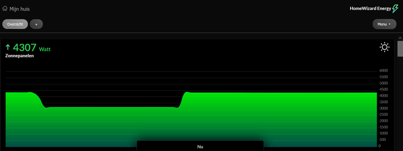

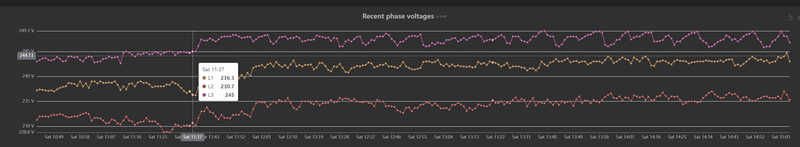

@teacher zou jij nog een blik willen werpen op mijn posts, is het nu alleen een 253V pobleem en zakt daardoor de springspanning naar een laag niveau? Of is er sprake van een DC stekker/optimizer probleem?
Er staan onder ALERTS geen meldingen van een te hoge wisselspanning...
Dank voor je tijd.

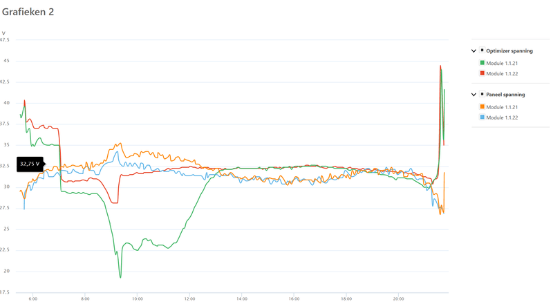

@stormfly ik heb 30m 2,5mm2 even door sunny design getrokken.
9V dus 4,3% verlies bij vol vermogen over die kabel.
Dus jouw omvormer schakelt af bij 244V in de meterkast.
Dan is er nog netimpedantie. Als die laag is met 0,02Ohm stuw je met 5kW de spanning nog eens 3V verder omhoog.
Dus zodra de omvormer uit gaat daalt de spanning naar 241V
Dat is nota bene te zien in de grafieken die je eerder al postte
Deze kabel is niet geschikt voor jouw situatie. Vervangen is de enige optie
Elke andere oplossing is je kop in het zand steken.
PV richtlijnen is 1%. Daarvoor is 10mm2 nodig.
Scheppen maar.

Ronald schreef op zondag 21 mei 2023 @ 10:57:
Ja dan gaat het wel hard, dan heb je zo ruim 10V extra voor de kiezen.
Dat had ik er niet uit gehaald, wat ik er wel uit haalde is dat hij steeds op een fractie onder de 253V bleef. Zal er nog eens met jouw blik naar kijken.
Scheppen maar.
Gehehe het is een armdikke mantelbuis, dat gaat zonder scheppen schat ik in. Volgens mij is hij al bezig met het onderzoeken wat een andere kabel moet gaan kosten _/-\o_
Denk jij dat in deze installatie de AC kabel dikte het enige probleem is? Zakt de DC spanning weg als de omvormer in de AC 253V modus schiet? O mag de DC spanning nooit inzakken?
  • Ronald
  • Laatst online: 23:24
@stormfly het enige probleem is het AC traject. Alles wat je in DC ziet is gevolg van omvormer die u uit moet.
10mm2 kabel is niet goedkoop. Maar het is het waard boven 6mm2 in jouw geval

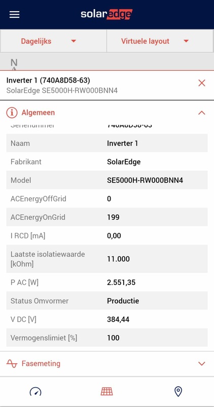

  • hfa
  • Registratie: Juni 2022
  • Laatst online: 26-10 20:29
hfa
Namens mijn buurman plaats ik dit bericht:
Situatie:
14x Longi Solar 405WP aangesloten op een SE-5000H omvormer:
Afbeeldingslocatie: https://tweakers.net/i/VpGzpLBjpQysZyjN9PgJH2A-aJ0=/x800/filters:strip_icc():strip_exif()/f/image/S3sXqrfxP5k6HBPtukccZP2G.jpg?f=fotoalbum_large
Paneel data (vanuit de SE app):
Afbeeldingslocatie: https://tweakers.net/i/oPqusz_AnluFHAjgfueDvnSnkB8=/x800/filters:strip_icc():strip_exif()/f/image/Umqt55NkqPwAHDxVNlDCEnTK.jpg?f=fotoalbum_large
Ik weet niet welke optimizers er gebruikt zijn (dit laat de buurman nog weten).
Probleem:
- De configuratie draait nu een half jaar, maar op zonnige dagen is er (nog) nooit een mooie grafiek getoond in de app. Eerst dacht de buurman (en ik ook) aan een uitvallende omvormer als gevolg van te hoge netspanning (hier heb ikzelf en de andere buurman namelijk ook regelmatig last van).
Echter, ook op een (vrij) heldere dag, is er geen mooie bergparabool te zien zoals bijv. bij mij het geval is met een setje van 8 panelen op dezelfde oriëntatie:
Afbeeldingslocatie: https://tweakers.net/i/e5mzD_xdkySVRya4tcZSN9LGKuo=/800x/filters:strip_icc():strip_exif()/f/image/7kULxnxHOOjhvz0xpx6lzF0a.jpg?f=fotoalbum_large
Een afbeelding van de SE-configuratie volgt nog, maar laat ik zeggen dat er alles behalve een lijn/curve te zien is. Op dagen als deze doet de set zo'n 30kW volgens mijn buurman terwijl dat volgens hem toch makkelijk 40-45kW zou moeten zijn.
Vandaar mijn vraag waar hij/we op moet(en) letten bij de configuratie om te achterhalen wat de oorzaak is van het ontbreken van een mooie curve in de opbrengstgrafiek.
Bij voorbaat dank voor de reacties!

Je kunt uit de Solar Edge monitoring de DC Voltage curve, AC voltage curve en het ACvermogen halen. Dan kun je zien of hij afschakeld wegens een AC vermogen van 253V.

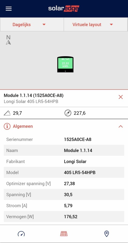

@hfa Stroom A van paneel is ongeveer de helft van wat je zou verwachten, 5.79 ten opzichte van 11.3. Is dit bij alle panelen zo? Kabels goed aangesloten?

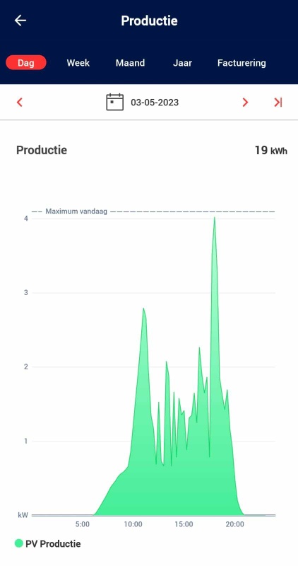

Dank voor je reactie. Waar haal jij de waarde 11.3 vandaan?

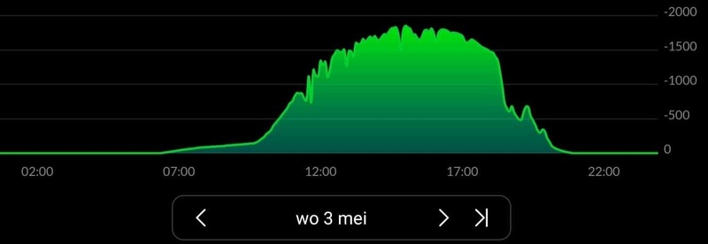

Hierbij de grafieken van een identieke dag (3 mei dit jaar), identieke oriëntatie van de panelen:
mijn set (8x265Wp):
Afbeeldingslocatie: https://tweakers.net/i/kjir5CFZlLlSWIaa3ymy_WTFk60=/800x/filters:strip_icc():strip_exif()/f/image/7FlW3QMbIESnlPpcba4ZFbh9.jpg?f=fotoalbum_large
set van de buurman (12x400Wp):
Afbeeldingslocatie: https://tweakers.net/i/neBiE3mBZUo_PAC8IppQiq42wuM=/x800/filters:strip_icc():strip_exif()/f/image/aF7HUypylSEeAgKOJ1xHgVRH.jpg?f=fotoalbum_large
Ik zal in ieder geval melden dat hij sowieso z'n kabels eens kan checken.

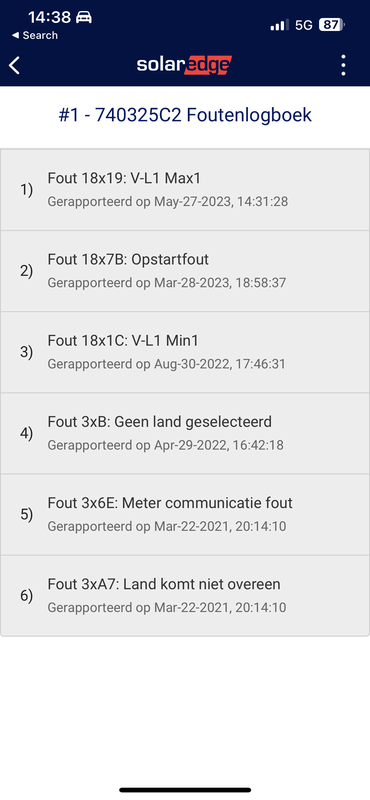

@hfa ik ruik 253V.
Laat de buurman via een pc/laptop onder tabblad grafieken de AC omvormer spanning eens ophalen?

Klopt. De buurman laat weten dat hij niet zo 1,2,3 kan zien waar hij deze 'grafieken' met AC spanning kan raadplegen. Wel kreeg een printscreen door van de huidige status van de omvormer ('fout') (resolutie hiervan is helemaal dramatisch :+ ):

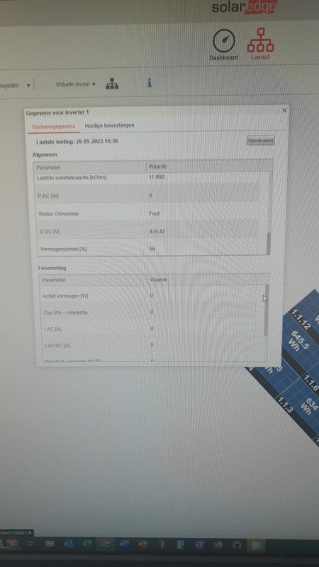

Afbeeldingslocatie: https://tweakers.net/i/VKCQ8n6H4MClTSOBzuc7ia3ldEc=/x800/filters:strip_icc():strip_exif()/f/image/hJ2EZXk6LTZlwTEmYBjULEMT.jpg?f=fotoalbum_large
Daarom de vraag: waar zit dit in het portaal verstopt? Bvd!

"Fout" kan zomaar betekenen dat die inderdaad 253V meet (op AC).
V.w.b. het inzien van de AC spanning kan het zijn dat de buurman onvoldoende toegang heeft. De installateur kan de buurman echter wel volledige toegang geven. Ergo: volledige toegang aanvragen bij de installateur.
Ik ben zelf ook maar een leek, en heb ook niet de omvormer opgezocht. Maar dat die van jouw blijft functioneren en die van de buurman niet kan ook komen door bv een 1 fase omvormer en dat jullie deze op een andere fase hebben aangesloten (of zelf een 3 fase aansluiting en dus op afwijkende fase in de meterkast, of een 1 fase aansluiting en de netbeheerder die een andere fase op de hoofdzekering heeft aangesloten). De fases hebben namelijk niet dezelfde spanning. Het kan dus best dat meer buren terugleveren op de fase waar jouw buurman op zit, maar jijzelf niet.
Of de installateur heeft te dunne AC kabels gebruikt, te lange AC kabels gebruikt, ... waardoor de spanning aan de omvormer (veel) hoger is dan in de meterkast. Snelle test kan in ieder geval ook zijn om bv in de meterkast even met een multimeter het voltage te meten.

Set 1 van ons zit op L3 en set 2 op L2. L1 had namelijk de hoogste spanning toen ik aan het meten was op een zonnige dag. Ik vermoed dat de buurman op L1 zit. Set 2 op L2 vliegt er in ieder geval met regelmaat uit, maar dat is een grotere omvormer én langere afstand (42 meter) te overbruggen. Dit is aangesloten met 4qmm2 kabel. Ik zal morgen es checken welke kabel er door de installateur bij de buurman is gebruikt, en hoeveel afstand deze moet overbruggen.

Het valt me vandaag op dat er minder energie opgewekt wordt door onze 9 panelen op zuid. We hebben naast een Solaredge systeem ook nog een ander SAJ systeem met 10 panelen op Oost/West. Wat me opviel is dat die meer energie opwekken wat op dit tijdstip meestal niet zo is.
Eerste wat mij dus opviel is dat in de grafiek in de solaredge app er een paar opvallende dips waren te zien.
Afbeeldingslocatie: https://tweakers.net/i/2I3nQDW8ya-xWpl11RVv61jYgUU=/x800/filters:strip_exif()/f/image/eY5LT8wnigD2g5mQJ45e0HMB.png?f=fotoalbum_large
En als ik dan via status van de omvormer naar foutenlogboel ga, zie ik het volgende:
Afbeeldingslocatie: https://tweakers.net/i/G1obsTD2b23b6_RkXDz_yLqYtp4=/x800/filters:strip_exif()/f/image/LgwbB2zvklyGyJnuOl8wmggk.png?f=fotoalbum_large
En ik zag ook dat de status van de omvormer “Vermogensbeperking” aangeeft.
Afbeeldingslocatie: https://tweakers.net/i/td9qH8OxdBzh7QjitevvyQSh-zw=/x800/filters:strip_exif()/f/image/emzgYm5v5rFmn1GDL6qtDAt5.png?f=fotoalbum_large
Waar kan die vermogensbeperking aan liggen? Gisteren rond ditzelfde tijdstip werd er 2,89
kW opgewekt. Scheelt best een hoop ;)

@OMX2000 AC Voltage loopt tegen 253V aan. Daardoor schakelt omvormer terug ==> productie beperking. Kun je zelf weinig aan doen, melding maken bij Enexis/stedin/Liander
Ter vergelijking: hier op een 3 fase omvormer ongeveer 233 volt AC spanning

Gokje: voltage op phase 1 (V-L1) zit op 253V waardoor de omvormer uitschakelt (of komt in de buurt ervan en "grid control" is ingeschakeld waardoor die bv bij 250V al terugschakelt om bv nog maar op 75% te produceren om te pogen onder de 253V te blijven.

@OMX2000 je hebt een 1-fase omvormer. Als je thuis een 3-fase elektra aansluiting hebt, kun je wellicht de omvormer op fase 2 of 3 laten aansluiten.

Ah, goede tip. Vind het alleen opvallend dat dit voor het eerst is sinds iets meer dan 1 jaar.
En dsmr reader geeft dit aan.Afbeeldingslocatie: https://tweakers.net/i/t4DVHS9vsmT8seG5CzRbueLdXts=/800x/filters:strip_exif()/f/image/qGhqn0tHrfoO3jq6kRsy1ZX3.png?f=fotoalbum_large
En L1 (geel) en L3 (paars) allebei de 249 volt aantikken. Maar ik zou hier een melding van kunnen maken bij Enexis?
Waarschijnlijk hebben intussen meer buren een PV installatie :P
En dsmr reader geeft dit aan.[Afbeelding]
Is het een drie fase omvormer die je hebt? Zo nee kun je deze "intern" natuurlijk aan een andere fase hangen waarop het voltage lager is.
Melden bij de netbeheerder kan, maarja, ik neem aan dat je het nieuws ook leest :+ Iets met overvolle netten, "achterstallig onderhoud", tekorten, geen monteurs, .... Kans is dus wel groot dat je het moet doen met "ja, dat weten we, en ooit gaan we er iets aan doen".

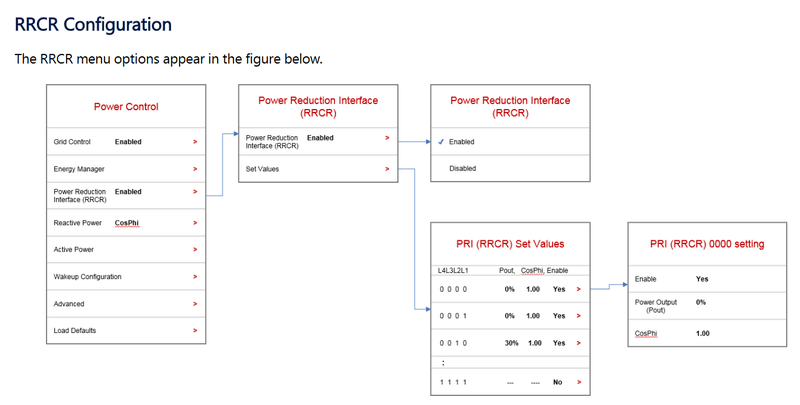

j0eyv schreef op zondag 28 mei 2023 @ 09:57:
Is er een mogelijkheid om dit via API of app te doen?
Ik kreeg net een update van home-assistant-solaredge-modbus via HACS binnen en versie 1.9.0 ondersteunt nu het lezen/schrijven van register t.b.v. Active Power Limit, zie pullrequest en uitgebreidere beschrijving in de readme.
Afbeeldingslocatie: https://tweakers.net/i/LyBP9XXEQogIGvYIf4z1qDP6Krs=/full-fit-in/4000x4000/filters:no_upscale():fill(white):strip_exif()/f/image/NFGup7UOwN1o0GTcoZWbhH9f.png?f=user_large
[ Voor 13% gewijzigd door blackd op 30-05-2023 19:07 ]

@RobertMe inderdaad niet mogelijk bij bewerken, wel bij opnieuw toevoegen. Heb ik overigens nog niet gedaan, dus weet niet of het aanpassen van de entity hier naar de omvormer werkt.
9000Wp o/w SolarEdge SE6K - Panasonic 5kW bi-bloc - gasloos sinds 17-7-2023
  • RobertMe
  • Laatst online: 22:52
blackd schreef op dinsdag 30 mei 2023 @ 22:49:
* RobertMe heeft het stiekem in de .storage/core.config_entries gehacked. Maar dat is wel echt een gevalletje don't try this at home. Verder overigens nog niet geprobeerd. (Uiteraard) ook (nog) niet de edit op de omvormer gedaan (moet de kap voor eraf) dus nog niet daadwerkelijk geprobeerd. Kan mij wel helpen om proberen er achter te komen welke power control settings ik kan/moet toepassen om te voorkomen dat die helemaal uitschakelt.
  • blackd

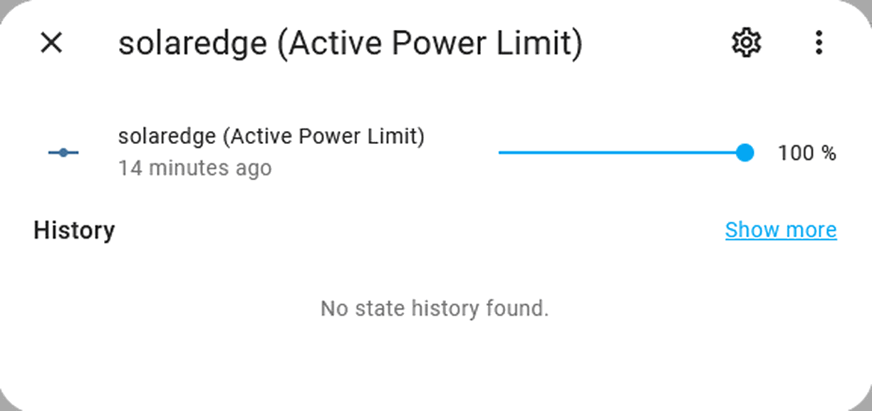

Zelf ook even de entity in de praktijk getest. Lijkt prima te werken, zonder dat de property in de config in HomeAssistant aan hoeft te staan (voor bestaande installaties), alleen de omvormer moet wel ingesteld zijn.
Ik heb via SetApp RRCR aangezet.
Afbeeldingslocatie: https://tweakers.net/i/6D7OclpkFujKZ8afiHLREESkang=/800x/filters:strip_exif()/f/image/FhXsdWLeina9CpF0xXgwW6hM.png?f=fotoalbum_large
Alleen de RRCR interface enabled, geen 'Set values' ingesteld.
Vervolgens de Active Power Limit entity aangepast en de omvormer schakelt heel mooi terug in vermogen.
Afbeeldingslocatie: https://tweakers.net/i/HWiWuuID3yfABOMisrXHxtCFf-k=/800x/filters:strip_exif()/f/image/WAk1gMTskVAwARETIWWJA6Kj.png?f=fotoalbum_large
Ik heb niks veranderd aan de integration (dus niet opnieuw toegevoegd) en ook geen property hoeven toevoegen.
Enige is dat de entity niet in het 'dashboard' staat van het device. Als ik de code bekijk lijkt daar de voorwaarde voor de property voor gebruikt te worden.

Hi allemaal,
Onlangs hebben wij extra panelen + optimizers bijgeplaatst, echter vind ik 1 paneel wel minder opbrengt dan de rest van de panelen allemaal.
Ik heb een support case ingeschoten bij SolarEdge aangezien ik zie dat de optimizer spanning in de ochtend veel lager is dan de rest, echter geven zij aan dat alles naar behoren werkt. Zie ik iets over het hoofd?
Alle panelen liggen op hetzelfde dak, dus ook dezelfde invalshoek, richting.
Afbeeldingslocatie: https://tweakers.net/i/uYoWIN8v3xtrtBfae37TxqZ7Qvg=/800x/filters:strip_exif()/f/image/vF7M3W8t4mBzP9EVPjEc4Z5i.png?f=fotoalbum_large
Waarbij 1.1.21 de minder presterende is
[ Voor 24% gewijzigd door rroetenberg op 31-05-2023 12:14 ]
