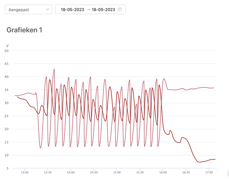

  • blanken17
  • Laatst online: 23-10 20:33
Wat zou er mijn de monitoring aan de hand zijn. Volgens onderstaande afbeelding produceren mijn 415 Wp panelen nr 1.1.17 en 1.1.22 527Watt. Over de gehele dag zouden ze het dubbele van alle andere panelen geproduceerd hebben?
Afbeeldingslocatie: https://tweakers.net/i/jVZwjqwON97r2Pca5Sflwd6CWOM=/800x/filters:strip_exif()/f/image/Ku8EOd40nZtvSfP2kcqaQD7G.png?f=fotoalbum_large

  • blanken17
blanken17 schreef op zondag 14 mei 2023 @ 20:46:
Vandaag gingen deze panelen weer gewoon mee met de andere.
Hebben jullie dit ook al eens gehad?

lc8
blanken17 schreef op maandag 15 mei 2023 @ 20:19:
Ja, maar na opnieuw pairing. Het paneel (of eigenlijk de optimiser) lijkt dan tijdelijk logisch 2x te bestaan, en wordt dubbel weergegeven. Had ik alleen op de dag dat ik opnieuw pairing uitvoerde. daarna niet meer voorgekomen.
ik vroeg me af of een software update zou helpen.. maar gezien het weg is neem ik me die moeite niet.. (don't fix it if it aint broken)

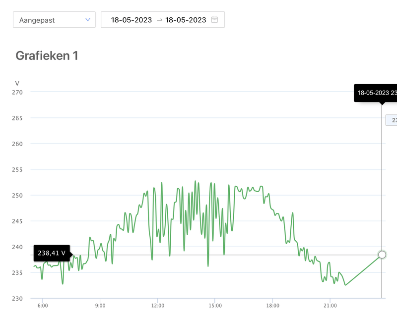

  • blanken17
Vandaag was er veel zon met af en toe een wolkje. Je ziet hieronder het vermogen en de DC spanning van mijn SE5000H omvormer.
Omdat dit een 1 fase omvormer is wil deze een DC spanning regelen van 380V.
Je ziet dat wanneer de 5kW AC vermogen bereikt wordt dat het DC vermogen oploopt tot ca 420 volt.
Is dit een teken dat de omvormer aan het aftoppen is?
Volgens de designer zou de omvormer alleen in juni een beetje last hebben van aftopping.
Daarnaast lijkt het erop dat de omvormer snel terug valt in vermogen wanneer deze 5kW aantikt en een hoog DC voltage krijgt. De AC spanning is de gehele dag onder de 250V gebleven.
Of komt deze terugval door de wolken en heeft dit niets te maken met het max vermogen van 5kW en DC spanning?
Ik heb begrepen dat het met bepaalde instellingen mogelijk is om uit de SE5000H omvormer 5,4 kW vermogen te halen, klopt dat?
Afbeeldingslocatie: https://tweakers.net/i/sv586A7QYNT9HMqjmXj5qAkaWsQ=/800x/filters:strip_icc():strip_exif()/f/image/CND4bnMW3tVOmikOgeWXCzDr.jpg?f=fotoalbum_large
  • paulv1973
  • Laatst online: 29-12-2025
paulv1973
16.730Wattpiek
blanken17 schreef op dinsdag 16 mei 2023 @ 17:35:
een 1 fase Setapp omvormer wil een spanning van >400Volt...
Dit is aangepast bij de setapp tov de oudere met display.
Het is ook gebruikeijk dat indien de omvormer op zijn max vermogen gaat produceren de dc spanning omhoog gaat.
Ik heb een 3 fase die normaal met 750Volt werkt. Maar zodra ik max vermogen kom gaat deze naar de 850Vdc.
een SE5000 die 5400Watt maakt hebt ik nog niet eerder gezien bij de setapp. wel bij de ooudere beestje...
6.250Wp - ZW op SMA SB5000TL-21 + 6.510WP ZO, 31grad. + 3.720Wp - NW, 31grad, op SE5000er-01 + Pana Monoblock 6kW
  • Ronald
  • Laatst online: 07:21
@blanken17 Lichte bewolking maakt enorme pieken. Volle bak directe straling en veel diffuus door de bewolking om de opklaring heen op koude panelen.
Dit systeem doet op een strakblauwe dag niet meer dan 4800W.
@paulv1973
Afbeeldingslocatie: https://tweakers.net/i/lGBWiQJV_c7TipMXZiCPxCUykxk=/full-fit-in/4000x4000/filters:no_upscale():fill(white):strip_exif()/f/image/1WyUUKYr5bs0Y7yN7LxD2FTG.png?f=user_large
En die pieken maken bij mijn SE5K korte string dat hij kort over zijn max heen gaat (5250W max AC voortdurend)
Ik heb een keer 5500W uitgaand op de P1 gezien; dus de omvormer moet net wat meer gedaan hebben, 60-100W achtergrondverbruik.
  • blanken17
Het is wel gunstig dat de DC spanning hoger is bij vol vermogen. Dat compenseert de DC verliezen omdat de stroom dan lager kan zijn :)

Ik baal even flink, in november hebben we ons systeem laten plaatsen. Door jullie direct gevraagd om S500B (we hebben een O/W 6 panelen per kant opstelling). De S500b staan op de pakbon en op de factuur, maar ik kwam er net via de portal achter dat ze S440 hebben geplaatst! Direct een mail gestuurd naar het bedrijf dat ze heeft geplaatst. Ik heb ze via een tip hier op tweakers, dus ik hoop dat ze het netjes oplossen...
Ik heb geen volledige toegang, maar weet vrij zeker te zien aan de hand van de curve dat de panelen op oost helemaal niet lekker op gang komen in de ochtend. (ik heb nog geen volledige rechten, die heb ik aangevraagd in dezelfde mail...)
Afbeeldingslocatie: https://tweakers.net/i/roLftZZLfM-G14b3km0kJSMRqg0=/800x/filters:strip_exif()/f/image/UtoiptigMw8Pq34HjZTe2yzQ.png?f=fotoalbum_large

Eens even mijn licht opsteken hier.
Een maandje geleden is mijn nieuwe installatie geplaatst (op zuidoost, dus niet optimaal, wist ik vantevoren). Er valt pas vanaf een uur of 3 schaduw op het dak.
9x Jinko N-type 420 WP
9x Solaredge S440 optimizer
1x Solaredge SE3680 Wave
Al vanaf het begin zie ik dat de curve 's morgens netjes opkomt, om dan bij het aantikken van ongeveer 3kW ineens in te kakken. De rest van de dag pendelt de opbrengst dan tussen 400 en 1,5 ofzo.
Afbeeldingslocatie: https://tweakers.net/i/zcv7UVzXcCNZRC9y6HM51bzWB74=/800x/filters:strip_exif()/f/image/bHaJe2r9haVIoDd0UfdQRMVA.png?f=fotoalbum_large
Ik heb mijn installateur al een paar keer om reactie gevraagd, krijg nog niet veel terug (paar weken vakantie, drukdrukdruk, blabla). Ik kan helaas nog niet in de adminpagina (ook dat al bij 'm doorgegeven), dus veel meer info dan dit heb ik nog niet. Enige dat ik me kan bedenken, is een te lichte omvormer (3680, maar 420x9=3780) maar dat is misschien te kort door de bocht.
Hopelijk heeft er toch iemand een idee. Wil de beste man graag een beetje om de oren slaan met wat nuttige info...
[ Voor 4% gewijzigd door Bra-Jo op 18-05-2023 15:56 ]

Als de panelen allemaal dezelfde kant op liggen en er geen schaduw is, denk ik aan te hoog netvoltage.
Wise enough to play the fool
Als leek dacht ik hetzelfde. Met de koppeling naar HA via Modbus zie ik hier ook allemaal van die "gekke" dingen nu bv vandaag de zon schijnt. In een uur tijd vanmiddag 0,28kWh aan energie verbruikt, 0,16kWh uit opwek en 0,12kWh vanaf het net. Maar vervolgens ook doodleuk 1,31kWh teruggeleverd. Pak ik vervolgens de status van de omvormer erbij staat die als een malle te klapperen waarbij die continu in fault gaat. Netspanning tikt dan ook elke keer 253V aan, waarbij elke keer als die aan gaat die binnen een paar minuten (/seconden?) weer uit valt.
Ergo: na mijn vraag van 2 weken terug toch komende dagen/week maar eens werk maken van de power control inregelen zodat die bij hogere voltages niet meer volle bak blijft produceren.
En daarnaast toch even kijken om Enexis te bellen. Kijken wat die te melden hebben. @ZwarteIJsvogel, jij had die tip gegeven om dit bij Enexis te melden, en woont ook in Zuid-Limburg (/Enexis gebied). Heb je daar zelf ervaring mee? En hoe makkelijk is dat als gewone consument te doen? Op de website geven ze namelijk aan dat je de PV installateur de installatie moet controleren en die dan contact kan opnemen. Maar, toevallig afgelopen week de rekening opgezocht, en de installatie is van mei 2015, en nooit meer contact gehad met de installateur. Dus of ik nu "ineens" bij de installateur aanklop of bij Enexis is toch om jet even.

teacher schreef op donderdag 18 mei 2023 @ 16:01:
Tnx. :)
Beetje dom, ik had dit er even bij moeten zeggen denk ik: dit is één setup van 3, de andere twee zijn 7x350wp en 15x225wp, beiden op zuid; die twee sets laten dit gedrag niet zien,gewoon twee redelijk nette curves:

MevrouwDeKat schreef op woensdag 17 mei 2023 @ 21:26:
Waar kun je deze gegevens eigenlijk zien in de Solaredge portal? Ik heb niet het idee dat ik dit kan zien bijvoorbeeld.

Bra-Jo schreef op donderdag 18 mei 2023 @ 15:55:
Volgens mij kan de SE3680H Max 5700 hebben.
Zit de set die je hier beschrijft toevallig op een andere fase dan de andere twee sets en is die dusdanig hoog belast dat de omvormer uitvalt? En de andere twee omvormers dus niet vanwege één of twee minder belaste fasen ;)

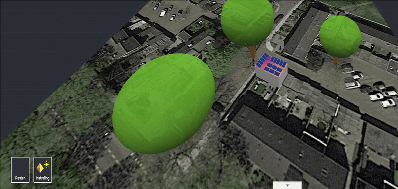

  • uvolte
  • Laatst online: 29-10 19:56
Zouden jullie onderstaand systeem is willen beoordelen, na veel offertes is dit eigenlijk een van de gunstigste zelfs t.o.v offertes met een growatt string.
Het is een plat dak met een oost/west opstelling met een standaard 10º montagesysteem, er is wat schaduw in het midden van een 30cm hoge schoorsteen en de buurman die een aantal antennes op het dak heeft ;)
Waar ik aan twijfel is het aantal S500 optimizers, voor 3 fase minimaal 16 stuk volgens de specificaties maar is 18 optimizers dan wel ruim voldoende voor oost/west op een plat dak?
Afbeeldingslocatie: https://tweakers.net/i/cV-96lVJ5nFLN1E-zJSDlGgoFrI=/800x/filters:strip_exif()/f/image/eObHvEmgCqme5CnhxhsVhZoU.png?f=fotoalbum_large
- 18 Denim 450 Wp Full black zonnepanelen (191 x 114 cm)
- 1 Solaredge 6K-3-Fase omvormer
- 18 SolarEdge S500 Optimizer t/m 500Wp zonnepanelen
- Verwachte opbrengst 7430kWh
- 8100Wp x €1,34
  • Ronald
@uvolte zonder rapport roep ik s500b ;)
Even SolarEdge designer rapport opvragen dus

  • stormfly
Mijn zwager heeft een installatie die piekt op 253volt, is daar wat aan te doen qua tunning? Bijvoorbeeld een downtunning naar half vermogen?
De kabel is hoogstwaarschijnlijk 2.5mm2 over een behoorlijke lengte naar zijn tuin. Ik maak zodadelijk nog een post met design vragen.
Je ziet dat het op 3 volt marge in augustus 2022 goed ging maar nu niet meer?
Afbeeldingslocatie: https://tweakers.net/i/yFOJ-7lMOEq8gqJUhxJjM3prvRI=/800x/filters:strip_exif()/f/image/g3byaGDFxbdUzTSVYXJybmrp.png?f=fotoalbum_large
Dit jaar begrenst de omvormer, bijzonder dat een 5000H omvormer niet boven de 3680watt uitkomt.
Afbeeldingslocatie: https://tweakers.net/i/YwOUZMNBmqWAPdU3oAWZZ4wl8ZQ=/800x/filters:strip_exif()/f/image/ORbmft3fHSEtOiMRGwLlSW5B.png?f=fotoalbum_large
Vorig jaar piek opgewerkt vermogen
Afbeeldingslocatie: https://tweakers.net/i/dwcFxdgQMcbaFw0L44zJKm4m0DE=/800x/filters:strip_exif()/f/image/CmqMeLXfAbF6dtYOP8wwpD3P.png?f=fotoalbum_large
AC netspanning augustus vorig jaar.
Afbeeldingslocatie: https://tweakers.net/i/jNGJfBWBHgbBVp3Vf1oUV_KZ4F4=/800x/filters:strip_exif()/f/image/4hP82CiuKWtpBjNx0GtEQHF3.png?f=fotoalbum_large
AC netspanning mei dit jaar.
[ Voor 5% gewijzigd door stormfly op 19-05-2023 11:16 ]
  • stormfly
SE5000H-RW000BNN4
12x S440 410wp panelen, allemaal dezelfde zonrichting
30m kabel waarschijnlijk 2.5mm2
Er zijn een aantal vragen die ik niet zelf kan beantwoorden willen jullie helpen, zie ook mijn vorige post aansluitend.
-Waarom is er 1 optimizers die zo "up/down" danst qua grafiek, kan dat een losse kabel zijn? Er zijn wel wat schaduw vlakken aan de zijkanten van een schoorsteen en een huis, dat verklaart nog niet het up/down gedrag van dat ene paneel?
-De omvormer is een 5000 model op een 4900wp installatie, de grafieken zijn maximaal 3800 piek. Zou de installateur de output begrenst hebben vanwege de kabel? Is dat ergens te controleren?
-Wat is de piek die deze platdak panelen kunnen behalen in deze maand mei, ik schat zelf 4.4kw moet te doen zijn?
-Een 3680 omvormer en 4 panelen minder had mogelijk gelijkwaardige prestaties geleverd?
Afbeeldingslocatie: https://tweakers.net/i/r6-ALZlL3_ZCbAAbiGs4r7wL2yE=/800x/filters:strip_exif()/f/image/gOnwCJA2WmVm65fe89a7Dien.png?f=fotoalbum_large
Alle optimizers tegelijk.
Afbeeldingslocatie: https://tweakers.net/i/pnY6Lt-dJ0njYO_b4FldfvlAB2M=/800x/filters:strip_exif()/f/image/BmrZDa5Ttcn9DicDqNNIjfdU.png?f=fotoalbum_large
De afwijkende optimizers, 1.0.9 ligt midden in de reeks, zou schaduwvrij moeten zijn.
Afbeeldingslocatie: https://tweakers.net/i/-hY4QiwHAojYsE8gKwgqIdOxCyo=/800x/filters:strip_exif()/f/image/Rx6oMxjdolLX8ZDefSr3MITv.png?f=fotoalbum_large
De stabiele optimizers.
Afbeeldingslocatie: https://tweakers.net/i/AaTnoN_WFPCVdzUcHDU8B3c8Ggw=/800x/filters:strip_exif()/f/image/oSgFjknao9ZlmMtHoE5D4PdM.png?f=fotoalbum_large
Layout

  • RobertMe
  • Laatst online: 22:52
stormfly schreef op vrijdag 19 mei 2023 @ 11:06:
Ja, daar valt aan te tunen. Op basis van spanningspercentage (op basis van 230V) kun je hem "terug draaien". Dus 100% spanning is dan 230V dus je kunt dan bv instellen dat die bij 109% (is 250V) terugschakelt om nog maar 50% of whatever te produceren. Afhankelijk van het model omvormer kun je dit instellen via SetApp (model zonder display) of via de knoppen op de omvormer zelf (model met display, en knoppen, mogelijk dat de knoppen daarbij onder de kap zitten).
PDF met de power control settings staat hier: https://knowledge-center....control_configuration.pdf Waarbij het dan gaat om Phase Control => P(V).
* RobertMe moet dit een dezer dagen ook doorlopen.
[ Voor 15% gewijzigd door RobertMe op 19-05-2023 11:36 ]
  • Ronald
stormfly schreef op vrijdag 19 mei 2023 @ 11:10:
SE5000H-RW000BNN4
2,5mm2 hoort op maximaal 20A afgezekerd te worden. En dat is wat weinig voor een 22,7A omvormer
En hoeveel meter?
Je kunt prutsen tot je een ons weegt, maar mijn vermoeden is dat de spanning in de meterkast keurig is een deze kabel erg veel verlies geeft waardoor er veel spanning verschil over staat…
[ Voor 4% gewijzigd door Ronald op 19-05-2023 12:11 ]

  • uvolte
Ronald schreef op donderdag 18 mei 2023 @ 23:10:
Toch een beetje vreemd ,het ziet er nu toch heel anders uit als op de offerte, ruim 1000 kWh minder en minder Wp. Vraag me af of ze in eerste instantie wel een rapport hebben gemaakt, of de verkeerde panelen in de designer toegevoegd.
Het type panelen staat er in ieder geval niet bij, wel de S500 optimizers en SE6k omvormer. Ik heb er maar weer een mailtje achteraan gestuurd.
Afbeeldingslocatie: https://tweakers.net/i/41wxWNY0oeFDgBs9dD2B-kMOOxQ=/800x/filters:strip_exif()/f/image/RAHFlIOxBTWG5j0EViq85OBQ.png?f=fotoalbum_large
Afbeeldingslocatie: https://tweakers.net/i/_Do3D0qlPQ0IgXoBmSgxGb0fRjc=/x800/filters:strip_exif()/f/image/aQkuxBjLx6FoOWbDWYVUVuya.png?f=fotoalbum_large
  • Ronald
@uvolte nogal wiedes als de simulatie met 18x405=7290Wp gedaan wordt ipv 18x450=8100Wp
Maar het is een nee met s500.
0,78% optimizer clipping verlies - in het rapport opbrengst factor verlies - is gewoon niet goed genoeg.
Ook veel verlies op de optimizers zelf, 2% - op zichzelf een teken dat ze heel hard moeten werken.
Met solaredge dus s500b gebruiken.
Bij gebrek aan schaduw zoals op de luchtfoto lijkt ben je echt beter af met een string omvormer.
  • stormfly
Ronald schreef op vrijdag 19 mei 2023 @ 12:10:
En hoeveel meter?
Goed punt, heb ik laten checken en het gehele pad is B-20.
Het is een omvormer zonder display en het rode lampje knippert soms. Wie weet of je een Alert krijgt in de webportaal over te hoge netspanning? Ik zie namelijk geen alerts, en ook geen historische alerts.
Zie vandaag op de piek dat hij bijna 253v haalt levert hij maximaal vermogen voor geruime tijd.
Afbeeldingslocatie: https://tweakers.net/i/0XAC4O39_7h_eE5UFJ_qePjTmPg=/800x/filters:strip_exif()/f/image/5aO7p0weOGwEum6Cd8uCvhJs.png?f=fotoalbum_large
Ingezoomd DC spanning vs AC spanning 240 volt en toch klapt de DC spanning van 400 naar 111volt.
Afbeeldingslocatie: https://tweakers.net/i/e_VlI0e4SW3JZX8kvdjBdBoa-Ws=/800x/filters:strip_exif()/f/image/xibIjjdGaKrHdhhJthKGM7zh.png?f=fotoalbum_large
Stringspanning vorig jaar zomer.
Afbeeldingslocatie: https://tweakers.net/i/CQIQQ5dC8LkE5xZga-FgeH372wg=/800x/filters:strip_exif()/f/image/V2jq6JBcQMkAB1dZpXrlsJs6.png?f=fotoalbum_large
Stringspanning nu
Afbeeldingslocatie: https://tweakers.net/i/BT3s1LwhinMxpIhLhc5lQ1whN5U=/800x/filters:strip_exif()/f/image/QO8ltLAQ1PxnBAi3qHHcvo6E.png?f=fotoalbum_large
De twee stuiterende panelen, mogelijk oorzaak van DC circuit issues @Ronald ?
Afbeeldingslocatie: https://tweakers.net/i/24m1IumhsEi9ZKIQ8sgNvu9Uuqw=/800x/filters:strip_exif()/f/image/66vPrb0yfwOaj2HgHtRhAjqz.png?f=fotoalbum_large
[ Voor 41% gewijzigd door stormfly op 19-05-2023 21:45 ]
  • Ronald
@stormfly die grafiek bevestigd min of meer mijn vermoeden dat de netspanning in de meterkast helemaal niet bijzonder hoog is.
Tijd om te investeren in een rol Solar kabel en een handje weidmuller PV stick gereedschaploos monteerbare mc4 indien omvormer richting meterkast kan…
Of een baby arm dikke AC kabel
  • stormfly
Hi Ronald ik heb de post nog even geedit ik tag je hier nog even bewust @Ronald is het hier geen DC probleem wil je die invalshoek eens belichten?
Gaat de DC spanning nu zover omlaag door 253v, of blijft de spanning dan op het DC circuit staan?
Kan ik nog een grafiek uitdraaien om e.a. te verdiepen?
LOL 6mm2? of 4mm2?

RobertMe schreef op vrijdag 19 mei 2023 @ 11:34:
Tnx vooral voor de "P(V)" hint, dat is vrij geavanceerd. Jij test altijd goed, als je goed resultaat hebt zou je dan een summary willen maken? Zoals je vaker doet voor je mede Tweakers _/-\o_

stormfly schreef op vrijdag 19 mei 2023 @ 22:05:
Mijn zwager woont 80km ver, dat is niet te doen qua aanpassen&testen :9
Nouja, wat ik doe hoeft niet voor anderen te werken ;) Het net zal overal anders zijn en dus zijn de nodige settings ook voor iedereen anders. En zelf wil ik het ook in een keer "goed" doen. Want ik heb dus een oude omvormer waarbij de kap en alles er af moet. Ook ik kan niet even de app openen, QR code scannen, settings aanpassen, en klaar. Ik moet DC afschakelen, "lang" wachten, in de meterkast de alamat uit zetten, terug de zolder op, kap eraf halen, weer helemaal naar beneden en alamat aan zetten weer de zolder op, settings aanpassen, weer de alamat af zetten, kap erop doen, en weer de alamat aan zetten en dan weer DC inschakelen.

Hallo allemaal,
Na een tijdje dit topic gevolgd, en zo goed als doorgelezen te hebben wil ik jullie vragen of jullie mij kunnen helpen met het ontwerp van mijn installatie.
Ik wou graag 16x 440WP panelen plaatsen op het dak van mijn schuur:
Afbeeldingslocatie: https://tweakers.net/i/g9FE80WtPTdt9EZz569VNfr9FsQ=/800x/filters:strip_exif()/f/image/s43bsMJt04kz5issrKQCLjcX.png?f=fotoalbum_large
Afbeeldingslocatie: https://tweakers.net/i/BF-7Yo2caqa9mr5kxZ09VjQP0Jw=/800x/filters:strip_exif()/f/image/3f6jykcUgXLuvDdvOiugIKNq.png?f=fotoalbum_large
Mijn dak staat dus niet helemaal op het zuiden, zou ik alle panelen richting het zuiden - zuidwesten richten mis ik de ochtendzon, vandaar de keuze om er 6 richting het Zuid Oosten te leggen.
Nu twijfel ik een beetje over de keuze van mijn omvormer, of een SE5K short string omvormer met S500B optimizers, of een SE6K omvormer, ook met S500B optimizers.
Zelf denk ik dat ik beter voor de 5kw omvormer kan gaan, die een lagere stringspanning nodig heeft, omdat in de ochtend de zon maar op 6 panelen staat en hij dan de 750VDC spanning die de 6kw nodig heeft niet kan halen.

@Glenn321 rwb48 is geen lage string spanning model. Zie datasheet nominale dc spanning. Home hub omvormer heeft wel accu ondersteuning volgens mij (48V)
Rwb zonder toevoeging is de lage string spanning. Die krijgt mogelijk ondersteuning voor de 400V serie accu’s
Post van de SE6K en de rwb short string even opbrengst verlies diagram?

@Glenn321 overtuigend de 5kW short string.
Met de 6kW heb je én optimizer clipping, lastig te simuleren én hoger omzet verlies op optimizers ( gaat samen met hoog in uitgaande spanning)
5kW produceert in simulatie al 90 kWh meer
Aftop is goed te simuleren en is dus te prefereren boven lastige simulatie van optimizer clipping
Je kunt nog even simuleren met s440 - de halvering in string spanning geeft enorm veel meer flexibiliteit

  • blanken17
Wat is de reden dat de 1 fase omvormer normaal op 380V regelt maar dat wanneer de omvormer zijn maximale AC Vermogen bereikt het DC Voltage laat oplopen naar 420V?
