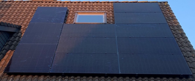

  • blanken17
  • Laatst online: 23-10 20:33
Dinsdag was een dag met alleen maar regen waardoor je de verschillen in de panelen goed kunt zien zonder dat er schaduwwerking was.
Je dit dat paneel 1.1.1 continu slechter presteert dan de omliggende panelen:
In energie, in vermogen, in voltage, in ampère en in optimizer spanning.
Waardoor zou dit kunnen komen?
Afbeeldingslocatie: https://tweakers.net/i/DIDjLpIxSrYBGCry031_K8nvAOU=/800x/filters:strip_icc():strip_exif()/f/image/yRFcF3KGZI8mDztYEYeFiaM9.jpg?f=fotoalbum_large
  • teacher
  • Laatst online: 11:35
teacher
Dysgaf!
Meer reflectie / albedo effect, onderlinge productieverschillen tussen de panelen.
Wise enough to play the fool
  • blanken17
Met een 1 string omvormer zou de gehele string volgens dit mindere paneel produceren?
Dan heeft Solar Edge toch wel grote meerwaarde.
Het is een nieuw paneel en ik vraag mij af of deze niet sterk onder presteert.
in welke situaties zou de reflectie / albedo effect verwaarloosbaar moeten zijn en dit paneel net zo produceren als zijn 2 aangrenzende panelen (dit is het paneel in de hoek onderin, schuin dak west 45*)
  • Ronald
  • Laatst online: 07:21
@blanken17 met stevige bewolking produceert elk paneel volgens het percentage van de hemel die het ziet.
Ligt alles echt wel identiek? Foto?
Aan string omvormer is er ook nog kans dat het minst presterende paneel in bypass gedwongen wordt, dus overschat de meerwaarde van SE ook niet ;)
  • blanken17
Het gaat om de portret links onderin
Het dak is west onder 45 Graden dus de zon staat aan de rechter kan van de foto.
Afbeeldingslocatie: https://tweakers.net/i/ipYvQBPtOSlS6HMM7OLTSCG6xsk=/800x/filters:strip_icc():strip_exif()/f/image/PioEO7agaGErVlWbhMp0jcQb.jpg?f=fotoalbum_large
  • Ronald
@blanken17 dat bevestigd mijn verhaal een beetje ;)
Dat paneel is deels van de hemel afgeschermd door de dakkapel… dus volgens (mijn) verwachting doet hij iets minder
  • blanken17
ok, dankjewel

Sypher schreef op vrijdag 12 mei 2023 @ 16:22:
Vorige week heeft men 20 (10 oost, 10 west) panelen gelegd met S440 op een SE5K-RWB (3 fase) inverter.
Die laatste was nog niet binnen op de installatiedag dus daar kwamen ze een paar dagen later voor terug om die te installeren en in de meterkast de boel af te monteren.
Alles aangesloten maar helaas: de omvormer wil niet gaan produceren.
Ze zeggen dat ze de goede waardes meten (20V op DC) en zien verder niets geks (vreemd genoeg zie ik via ModbusTCP een voltage van rond de 41,7V ~ 42,8V) overdag. Hij staat netjes op status 4.
De webinterface zegt dat er 0 optimizers zijn. En bij het koppelen roept ie meteen geslaagd.
Een week later komen ze (eindelijk) weer langs. "We gaan even opnieuw proberen te koppelen."
Beetje raar want dat had ik zelf ook kunnen initiëren (en van wat ik zie, is dat iets wat de installateur ook remote kan doen?).
Naja, enfin.. zo gezegd zo gedaan pakweg 1,5 uur en een paar factory resets later nog steeds hetzelfde resultaat.
De voltages die ik zelf uitlees via Modbus:
  • AC voltage AB = 416,5V
  • AC voltage AN= 240,8V
  • AC voltage BC = 416,8V
  • AC voltage BN = 241,1V
  • AC voltage CA = 414,5V
  • AC voltage CN = 239,4V
Er loopt nu een ticket voor bij SolarEdge, maar wellicht dat iemand hier ervaring heeft met dit gedrag (of verkeerde waardes kan spotten?)
Tussen de fases 400+ volt en tussen fase en nul 240 is niets mis mee.
Morgen zelf even een keer of wat proberen te koppelen met de knop naar de P stand.

Gisteren de grote verhuizing uitgevoerd (nadat alles gechecked was in Designer):
Oude opzet had 15 panelen op oost-kant. 9 panelen daarvan naar west gelegd inclusief de bijbehorende optimizers (P300). 6 panelen zijn op oost gebleven en via een schans-opstelling daar 4 nieuwe panelen toegevoegd. Die 6 en 4 hebben allemaal nieuwe optimizers (S500B) gekregen en zitten in een aparte string.
Het werkt in ieder geval en ze staan lekker te leveren. Alleen... zowel gisteren als vandaag (zojuist) een pairing laten uitvoeren, maar kijk ik daarna in monitoring (als admin), dan zie ik ook nog de optimizers die er tussenuit zijn gehaald. Oftewel, ik heb (9 + 6 + 4 =) 19 panelen/optimizers, ook volgens de omvormer, maar de logische layout laat er 25 zien (die 6 oude geven ook 0 Wh aan). Is dit een kwestie van geduld hebben of heb ik iets verkeerds gedaan?
  • teacher
teacher
Dysgaf!
De monitoring is een administratief iets, dus dat zal je moeten (laten) aanpassen.
  • Bucket
  • Laatst online: 29-10 02:28
Ik heb admin-rechten op mijn eigen installatie, dus iets aanpassen zou geen probleem moeten zijn.
Maar met de aanname dat de logische layout (oftewel wat er gevonden is tijdens het pairen) wel automatisch in de installatie wordt verwerkt bij SolarEdge, zit ik dus verkeerd?
Virtuele layout hertekenen, die snap ik. Heb ook de codes netjes ingetekend/bijgehouden, maar logische layout moet toch vanuit het systeem komen?
  • Smoke
  • Laatst online: 11:16
Smoke
Maverick Reploid
Optimizers en andere apparatuur blijven ook als ze niet communiceren in de logische layout hangen, die bestaat uit alles wat ooit aangemeld is geweest, of het nu nog communiceert of niet. Je kan ze gewoon zelf uitschakelen onder de logische layout bij admin, kwestie van aanklikken en op uitgeschakeld zetten (En uiteraard opslaan na uitschakelen)
De enige manier om ze permanent te verwijderen is als ze via een andere omvormer op een andere site actief worden.

  • Bucket
Smoke schreef op zondag 14 mei 2023 @ 12:35:
Na een paar keer klikken (eigenlijk een heleboel keer klikken :)), is alles weer op volgorde.
Eerst inderdaad de betreffende module op Uitgeschakeld (+opslaan)... voor de zekerheid even wachten en daarna de module-nummers aanpassen in de volgorde van de logische verbindingen.
Dank voor de aanwijzing! _/-\o_
Komende week de virtuele layout nog eens gaan rangschikken, zodat die er ook mooi bijligt (y)
