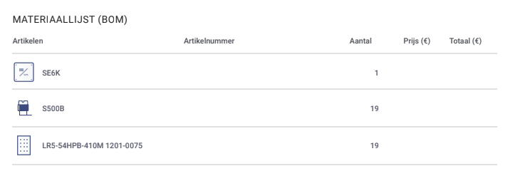

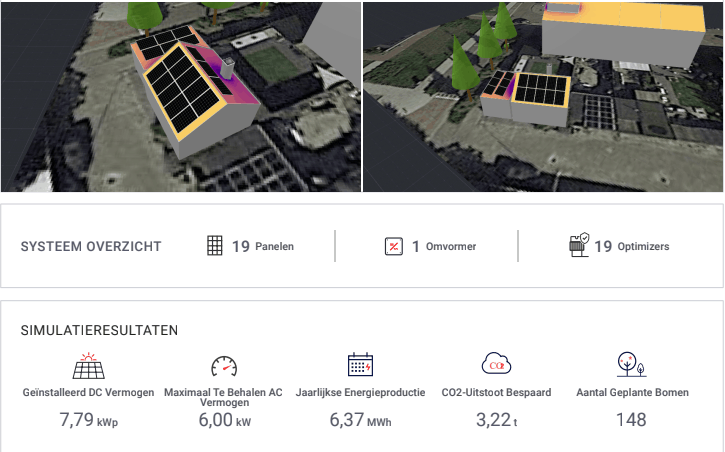

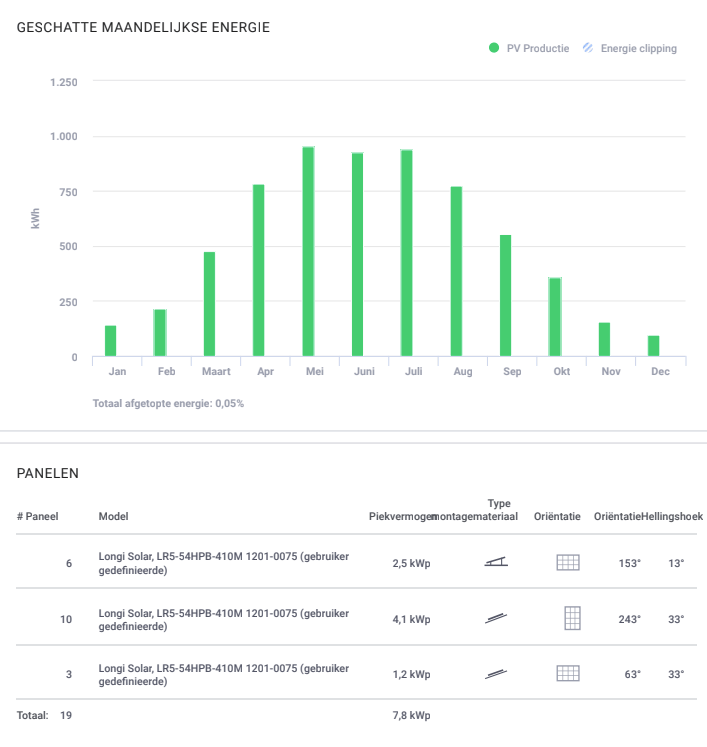

Hi Experts,
Ik heb een offerte van een lokale installateur ontvangen inclusief een solar edge designer rapport. Op basis van de informatie in dit forum en met name de startpost lijkt het design goed te zijn (niet te veel energie verlies). Maar was toch even benieuwd naar jullie mening, omdat ik er simpelweg te weinig kaas van heb gegeten (snap weinig van aantal strings e.d.). De daadwerkelijke zonnepanelen worden: Dmegc halfcel zonnepanelen 405Wp. Totaalprijs is rond de 12k (exclusief nieuwe meterkast).

Dus, s500b optimizers op een se6k, minimaal 14 beschenen panelen. Absolute minimum is 10.
groepje van 10 = kan net
Groepje van 6 = ehm nou, nee
Groepje van 3 = wtf
Groepje van 3 = wtf

Deze reactie hoort bij jou @trigger88 het zijn te weinig panelen die tegelijk zon zien voor een 3 fase omvormer.teacher schreef op woensdag 3 mei 2023 @ 00:02:
Groepje van 3 = wtf
Een aantal optimizers moet dan zover gaan overcompenseren dat het je mogelijk vermogen kost.

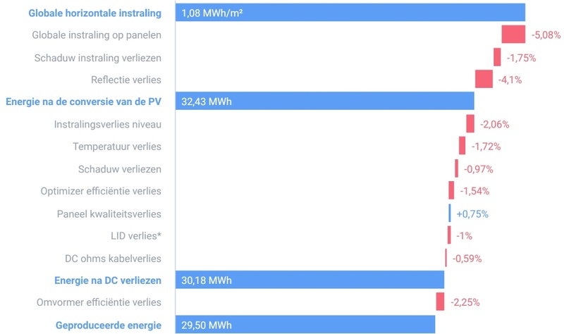

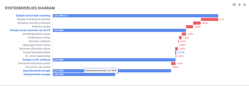

Mijn buurman gaat nieuwe panelen leggen en vroeg of ik ook mee wilde doen. Samen een plan gemaakt en hier uitgewerkt. Hij heeft meerdere installaties gedaan en zit goed diep in de materie, maar is geen prof installer, meer hobby matig / side business. Hierbij de details:
- 25 zonnepanelen 420Wp Full black ( Waarschijnlijk Jinko N-Type )
- 25 SolarEdge b-type optimizers
- SolarEdge SE6K 3 fase omvormer
- Montagesystemen schuin dak
- DC bekabeling rood/zwart/aarde 6mm2
- Werkschakelaar bij omvormer
Ik heb het zelf even zoals besproken in SolarEdge designer gezet, waar het volgende uitkomt:
/f/image/lHapufYWAnr6x3qGTkZGq3YW.png?f=fotoalbum_large)
/f/image/IGcuSwMh7DFVxFGs9iXYndu3.png?f=fotoalbum_large)
/f/image/oquF7YTyoPyYDzG6hAsMd7w7.png?f=fotoalbum_large)
Foto's zijn richting Noord, het is dus niet de beste ligging. Helaas kan het west dak niet gebruikt worden vanwege een dakkapel, hierop is wel ruimte voor wat panelen maar was financieel minder aantrekkelijk door de plaatsing dan de schuur, dus die er maar bij genomen. Origineel hadden we minder panelen bedacht maar dit is het plan waar de buur mee kwam en lijkt toch wel aantrekkelijk. Totale prijs is ongeveer 10.8k. Kom op 1.03 / WP wat volgens mij niet slecht is? Het verbruik heb ik trouwens wat geschat, we wonen hier nog geen jaar en hebben sinds kort een warmtepomp, en een elektrische auto gaat er ooit ook nog wel komen ( niet op korte termijn ).
Iemand die iets kan zeggen over deze planning / indeling? Hoor graag wat meningen omdat ik er nog niet helemaal over uit ben.

@xStoryTeller Over wat ben je er nog niet uit... vrij lastig je daarin te helpen zonder te weten wat er in je hoofd nog speelt.
Technisch oogt het prima... Misschien opbrengstverliesdiagram er nog even bij plakken ;-)

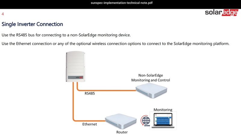

Hoi, ik heb sinds vandaag mijn SE17K. Ik wil de lokale modbus over TCP aanzetten zodat ik de omvormer lokaal via HA kan uitlezen ipv. de vertraagde SE cloud (die nu al rare resultaten laat zien)
Het lukt mij om via de P-Knop de wifi hotspot aan te zetten en mijn telefoon te verbinden maar ik kan niet met mijn browser surfen naar 172.16.0.1 via http/https. Hier iemand een idee?

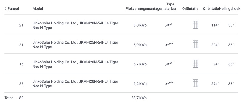

De daken van mijn huis en van mijn schuur ga ik vol laten leggen, dat gaat dan over hetvolgende:
- Huis | 21 stuks op OZO, 22 stuks op WNW
- Schuur | 21 stuks op ZZW, 16 stuks op NNO
Laten we voor het gemak zeggen O-W en N-Z opstelling. Het zijn N-type glas-glas panelen van 420W (black backsheet voor zichtkant) en 425W (white backsheet voor de buren).
De dakhelling is in beide gevallen zo’n 33 graden en ik woon redelijk ‘vrij’. Niet zo heel spannend allemaal: het Oost dakvlak van het huis heeft een schoorsteen en het Noord dakvlak van de schuur heeft bomen op enige afstand als ‘moeilijkheidjes’ die instraling op een aantal panelen zeker zal verminderen. Een stringomvormer had trouwens ook wel gaan werken maar features zoals individueel panelen kunnen bekijken, de rest van het SolarEdge ecosysteem en de inmiddels toch behoorlijk gevestigde naam maken dat ik graag wat extra er aan uit geef. Ook ben ik niet zo van overdimensioneren of de componenten op de grens kiezen van wat volgens de datasheets zou moeten kunnen. Ik ben er van overtuigd dat onderdimensionering van omvormers en optimizers de levensduur ten goede komt, de tienden van procenten die ik er mogelijk mee verlies neem ik voor lief.
Volgens SolarEdge Designer moet hetvolgende gaan werken:
- Huis | SE12.5K met S500 optimizers voor alle 43 panelen en te verdelen over 2 strings (voor 1 string is er te veel Wp aangesloten)
- Schuur | SE12.5K met S500 optimizers voor de 21 stuks op Zuid en S500B optimizers voor de 16 stuks op Noord en ook weer 2 strings (een kleinere omvormer zou kunnen, vanwege uniformiteit echter dezelfde genomen)
:strip_exif()/f/image/sVaCZrLlalROhyvXjDPbVoOr.jpg?f=fotoalbum_large)
:strip_exif()/f/image/IKbxCyIy7ooknpwwsPUF67XZ.jpg?f=fotoalbum_large)
:strip_exif()/f/image/P7j7d9ItdcDq7tUpt8gA12VY.jpg?f=fotoalbum_large)
De eerste vraag dan maar:
Meer optimizers in een string is altijd het advies, nu protesteert SolarEdge designer hevig als ik dat probeer. Voor het huis heb ik het idee dat er geen reden is om de 21/22 panelen met deze orientatie toch op 1 string te zetten. Voor de schuur en dan specifiek het dakvlak op het noorden heb ik al S500B optimizers genomen om aan de veilige kant te zitten. Ook hier het protest van de tool dat het niet op 1 string kan.
Zover ik het kan uitdokteren is dit de best mogelijke opzet… Zie ik iets volledig over het hoofd of hebben jullie nog opmerkingen zodat ik nu misschien nog iets kan fixen?
De tweede vraag:
De beide omvormers ga ik via de (volgens mij) standaard aanwezige RS-485 poort aan elkaar koppelen en omdat ik de rest van mijn installatie (sensoren, relais, L/W warmtepompen en L/L warmtepomp) met Home Assistant via een gateway/Modbus RTU ga uitlezen en aansturen wil ik ook de omvormers lokaal uitlezen.
Nu begrijp ik uit de SolarEdge documentatie dat als ik een extra insteekmodule type “RS485-2” in 1 van de 2 omvormers steek ik vervolgens via Modbus wel SunSpec data uit kan lezen en ook nog eens tegelijkertijd ook de koppeling met de cloud (Ethernet) in stand kan houden. In het uitlees-topic maak ik op dat het juist niet mogelijk is om zowel de SolarEdge App te gebruiken en zelf via Modbus het een en ander eruit te vissen. Het uitlezen door het afluisteren van de berichten die de omvormer naar de cloud stuurt is de oplossing die volledig Tweakers waardig is uitgevogeld, maar dat lijkt dus niet noodzakelijk?
:strip_exif()/f/image/RgQVEht6P5Hwp3gQoQCb3K0A.jpg?f=fotoalbum_large)
Nu ik het nog een keer lees begrijp ik dat die tweede RS-485 poort al standaard op de nieuwere Setapp uitvoering zit.
Heeft iemand ervaring met deze insteekmodule en/of het al voor elkaar om de SolarEdge App te kunnen gebruiken (voor bijvoorbeeld per-paneel monitoring) en via een automatiserings oplossing ook wat uit te lezen (voor mij zou bijvoorbeeld minimaal de opbrengst per omvormer al ‘ok’ zijn)?
Toch een stuk flink stuk tekst geworden zie ik… Hopelijk schrikt dat niemand af om er bondig op te reageren

@kimjansen elk van de 4 daken voldoet individueel aan ontwerp eisen. Ook met s440. Ik verwacht dan ook met 4 strings geen problemen.
2:1 commerciële optimizers (p850 etc) op >=SE20K als je alles naar 1 omvormer zou krijgen zou kosten besparen, maar dan is het weer opletten op string vermogen.
Modbus uitlezen en communicatie naar monitoring portaal sluiten elkaar niet uit. Doe ik ook
Ah thanks!Ronald schreef op woensdag 3 mei 2023 @ 23:27:
Ja ik had eerst S440 optimizers genomen maar als ik het goed heb zijn de S500 gewoon dezelfde alleen de interne componenten hebben wat ruimere marges. In ieder geval mechanisch en elektrisch hetzelfde op stroom/vermogen na en nadat ik veiligheidshalve voor de S500B ging kickte OCD in en is alles maar S500 gekozen.
Of is de S500B echt overkill en komt de situatie nooit voor dat een S500 problemen geeft of is de B zelfs nadelig? Ik ga zelf nog wat bomen planten aan die kant en het is ook net het enige dakvlak waar ik nu al flink schaduw/diffuus licht van een grote okkernoot van de buurman heb.
Naar 2:1 heb ik gekeken inderdaad, maar dat ging toch nét niet meen ik vanwege het vermogen per string (bij 1 string) óf door het net iets te weinig panelen i.c.m. oneven aantal wat niet ging werken (bij 2 strings). Het bespaarde inderdaad wel meer dan €1000 dus zeker de moeite waard om naar te kijken normaal gesproken. Trouwens, dat kan al vanaf de SE16K toch? Of was dat bij vorige serie 2:1 optimizers
Goed om te horen dat Modbus gewoon gaat werken parallel aan de SolarEdge portal/app! Ik was al niet zo enthousiast over het vooruitzicht kunstgrepen te moeten toepassen.

SolarEdge omvormers hebben standaard twee RS485 poorten die onafhankelijk configureerbaar zijn. Die RS485 insteekmodule heb je alleen nodig als je een derde poort nodig heb. Is er een reden waarom je Modbus/RTU wilt gebruiken en niet Modbus/TCP?kimjansen schreef op woensdag 3 mei 2023 @ 22:52:
/f/image/RaOJKhszla7vXTdVs67vnsWu.png?f=fotoalbum_large)
Vraag ging meer over of het systeem zo goed in elkaar steekt en of de prijs een beetje goed is. Of je met je buurman in zee moet gaan is ook nog iets wat je je kan afvragen
@xStoryTeller opvallende zaken: toch iets aan optimizer clipping. Gecombineerd met hoog optimizer rendement verlies. Geeft toch aan dat je wat dat betreft krap in de jas zit.
Prijs die ik 123 bij elkaar klik komt 1000 euro lager uit.
De foto zie ik weinig aan bomen. Waarom SolarEdge?
Met deze layout zou ik naar 500W panelen kijken. Of meer als je SolarEdge laat vallen en dus geen vermogen beperking hebt op de optimizer.

Er blijkt ooit (2014) een technote van SolarEdge te zijn geweest waarin de (on)nauwkeurigheid van sensoren in SolarEdge omvormers wordt genoemd. Dit document is bij SolarEdge zelf niet meer te vinden, maar het internet is minder vergeetachtig (link of link). In die technote staat o.a.:
All measuring devices inside the SolarEdge hardware have a ±2.5% accuracy. This means that each direct measurement (i.e. voltage or current) may have a deviation of up to 2.5% from the actual value.
Met een dergelijke onnauwkeurigheid (ruim 6V bij 250V) kan een omvormer veel te laat of juist veel te vroeg afschakelen. In de Netcode kan ik niets vinden over de vereiste meetnauwkeurigheid, maar dat kan ook in een toepasselijke norm geregeld zijn (EN 50549?).
De maximale meetfout van een digitale multimeter is bij 250V ook al snel een paar volt (bij mijn Voltcraft/Metex M-3850D is dat b.v. 2.3V bij een omgevingstemperatuur van 23+/-5 C).
