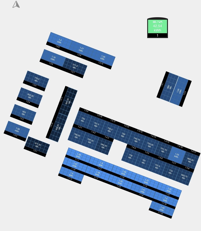

Sinds vandaag eigenaar van een SolarEdge systeem:
- 1x SolarEdge SE 3500H
- 15x SolarEdge S440
- 15x Q Cells 390
Ik had dit topic een beetje doorgelezen voor integratie in Home Assistant en zag veel gebruikers moeite hebben om toegang te krijgen tot de Modbus over TCP setting? Ik kan in mijn systeem gewoon naar de webinterface (over ethernet) en daar die instelling toepassen. Nu moet ik wel zeggen dat ik vrijwel direct na het opkomen van de omvormer al de webinterface geopend had en meteen die setting enabled (nog voordat de panelen aangemeld waren). Misschien heeft dat er mee te maken dat ik er nu nog steeds in kan?
Op monitoring.solaredge.com heb ik 3 tabbladen:
- Dashboard
- Layout
- Admin
Dus ik mis in feite:
- Analyse
- Rapporten
- Alerts
Ik heb dus "Dashboard & Layout" rechten, maar niet "Volledige toegang". Monteur snapte niet goed waar ik het over had en stelde om contact op te nemen met het bedrijf als ik dat wilde. Wat mis ik dan precies? Ofwel heb ik die andere tabbladen echt nodig? Want ik kan 'm nu gewoon uitlezen met Home Assistant.
Bij Admin kan ik een API key zetten (dat heb ik al gedaan, maar nog niet gebruikt, omdat ik de SolarEdge over Modbus integration gebruik in HA).

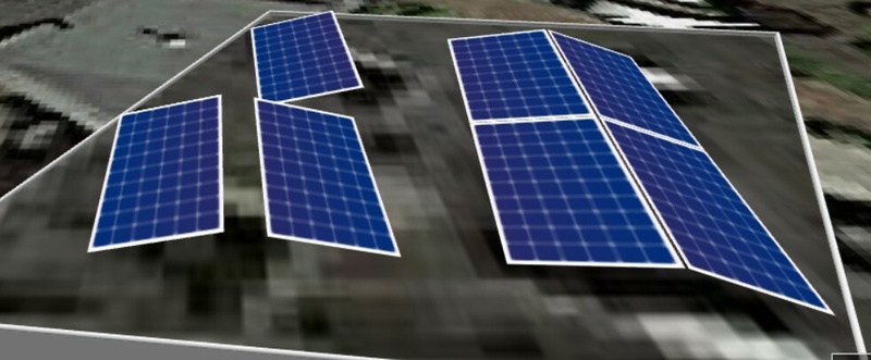

Wellicht denk ik te simpel. Afbeeldingslocatie: https://tweakers.net/i/CoY4a7VlXat_rRKzu7teNo3jZv4=/800x/filters:strip_icc():strip_exif()/f/image/YLO9VcHoBI1HP4BL9gmgQhgb.jpg?f=fotoalbum_large
Ik heb 8 panelen op het westen schuin dak. Ik heb even gezocht naar een dag met een hoge opbrengst. De bult zit altijd vergelijkbaar in de middag. Stel ik wil ook 8 panelen op het oosten. Dan zal de bult in de ochtend zijn. Kunnen die nieuwe panelen dan op dezelfde omvormer?

Het helpt als je verteld welke omvormer, welke panelen.

8 stuks PV-zonnepanelen
​Fabricaat: ​​Canadian Solar
​Soort:​​​Mono-crystalline
​Type:​​​CS1H-325MS
​Uitvoering:​​Black
​Afmeting:​​1700 x 992 x 35mm.
Omvormer SE2000m & Optimizer:
​Fabricaat: ​​SolarEdge
Type: ​​​1-fase 2KW Ethernet

Dan is het antwoord nee: er zitten nu al het maximum aan panelen op.
Je zou er wel een vergelijkbaar systeem bij kunnen leggen.

ik denk dat het volgens de desidner wel zou kunnen met o w oriëntatie?

De SE2000M is de compact omvormer met een speciale optimizer met 4 ingangen, je mag daar maximaal 8 panelen op zetten (Met max 660Wp per ingang). Je kan ook geen andere/extra optimizers gebruiken hiervoor.

Sinds gisteren de installatie in een foutmelding:
Afbeeldingslocatie: https://tweakers.net/i/cAIAha21nltcBpwMAMaJ6mMtZzA=/800x/filters:strip_exif()/f/image/DZKypHba6YsyUgYDHflagkjP.png?f=fotoalbum_large
De installatuur gebeld en die heeft hem doorgezet naar Solar Edge.
Maar... met een reactietijd van een week, vraag ik mij af of het niet slimmer is om een reset te doen van de inverter?
De installatuur gaf aan dat dan ook de foutmelding gewist zou worden. Klopt dat?
Ik zit er namelijk niet op te wachten dat na een week of meer wachten Solar Edge met het advies komt, reset de inverter een keer.
[ Voor 9% gewijzigd door utbone op 27-04-2023 11:23 ]

Ik zie dat er 1 optimizer niet mee doet. Isolatie--1 kOhm en Fout 18xBC: Power module voltage imbalance
U heeft de melk horen klotsen maar weet niet waar de tepel hangt
  • vincent_1971
  • Laatst online: 17:28
utbone schreef op donderdag 27 april 2023 @ 12:11:
Fout kan dan of in de bekabeling zitten of de optimizer is stuk. Weet niet of je makkelijk erbij kan bij de optimizer...

Hii all,
We gaan komende week 32 zonnepanelen leggen dus
even een vraagje voor de zekerheid.
8 panelen oostkant
24 panelen westkant
kunnen we deze allemaal op 1 string aansluiten of toch 2 strings van maken?
32x panelen 415wp
32x s440 optimizers
1x se10k
  • teacher
  • Laatst online: 17:04
teacher
Dysgaf!
8 panelen oostkant met s440 is no-go:
Op een aparte string gaat die niet opstarten
In 1 string trekt die je opbrengst naar beneden.
Wise enough to play the fool
  • Ronald
  • Laatst online: 18:36
Ronald
@Nelu om precies te zijn kunnen de 8 op oost maximaal 5x het vermogen kwijt wat de panelen op west doen. (Systeem afhankelijk: 60 / ((750V - 8x60V)/24)
Dat betekend dus dat in de ochtend de 8 afgetopt zullen worden.
S500b gebruiken of geheel geen solaredge
Met s500b is de limiet voor de oost set 17x west ipv 5.
  • utbone
  • Laatst online: 07:46
vincent_1971 schreef op donderdag 27 april 2023 @ 12:42:
Kan er niet makkelijk bij helaas. Wachten op support dan maar.
  • Nelu
  • Registratie: April 2023
  • Laatst online: 11-05-2023
bedankt voor de snelle reactie,
we hebben deze materialen allemaal al gekocht op advies van een "profesional"..
en al we deze 8 op het zuiden leggen? of maakt dat niet uit?
  • teacher
teacher
Dysgaf!
Nee, dat maakt niet uit. Het zijn te weinig panelen op 1 kant. Zodra de west panelen niet meer beschenen worden zakt je opbrengst is.
Aangezien je de spullen al hebt: kan je meer op oost leggen?
16 op 16 zou een keurige verdeling zijn.
En "professional" staat gelukkig tussen aanhalingstekens hier. ;)
[ Voor 12% gewijzigd door teacher op 27-04-2023 13:31 ]
  • Ronald
Ronald
@Nelu een “professional” die verkeerd adviseert mag gewoon de problemen oplossen.
De 8 op zuid maakt het “beter” omdat er minder maximaal verschil in de instraling zal zijn.
Hoeveel zou je maximaal op oost kwijt kunnen? Zelfs 2 erbij scheelt veel, dan ga je naar verhouding 9. 4 erbij schiet de verhouding naar 50 (riant voldoende bij weinig schaduw)
  • Nelu
we kunnen er op oost helaas niet heel veel meer kwijt, maar ik ga even rekenen hoeveel er echt max op kunnen. bedankt voor jullie hulp!
  • Ronald
Ronald
Anders 8+8+16, @Nelu - dan kom je ook erg dicht in de buurt van een volledig goed draaiend systeem ;)
Dan mogelijk wel de se12,5k nodig.
Optimizers ruilen blijft ook goede optie
[ Voor 13% gewijzigd door Ronald op 27-04-2023 13:47 ]

@KweNi & @Ronald dank jullie. Meer oost-westpanelen passen niet op het dak waar we willen leggen, onze andere daken hebben veel meer schaduw... vermoedelijk passen drie op zuid net wel. Kleinere panelen zouden eventueel wel in een groter aantal passen, maar daar leek de installateur niet heel veel zin in te hebben.
Als ik het zelf even heel simpel in SolarEdge Designer plug krijg ik het volgende systeemverliesdiagram:
Afbeeldingslocatie: https://tweakers.net/i/k7qTZSR8zC7G3DbrmPJReVeB1zM=/234x176/filters:strip_exif()/f/image/endB40IzYlQPSVhr7QDa6JrG.png?f=fotoalbum_medium
Een opbrengstfactorverlies van 0,27%. Dat zou dan volgens mij nog meevallen, echter is dit natuurlijk zonder eventuele schaduwgerelateerde instralingsverschillen op de zuid of oost-westpanelen. Zou een 80V-systeem in dit geval dan verstandig zijn? Verder is het voor mij een beetje een red-flag mbt de installateur dat die eigenlijk dezelfde installatie zou doen met 8 oost-westpanelen, en volgens de designer wordt het opbrengstfactorverlies dan ~2.5%.
Ik zal maar even kijken wat de installateur antwoord. Misschien is met ook nog met het oog op latere uitbreiding naar daken met grotere verschillen een micro-omvormersysteem wel verstandiger.

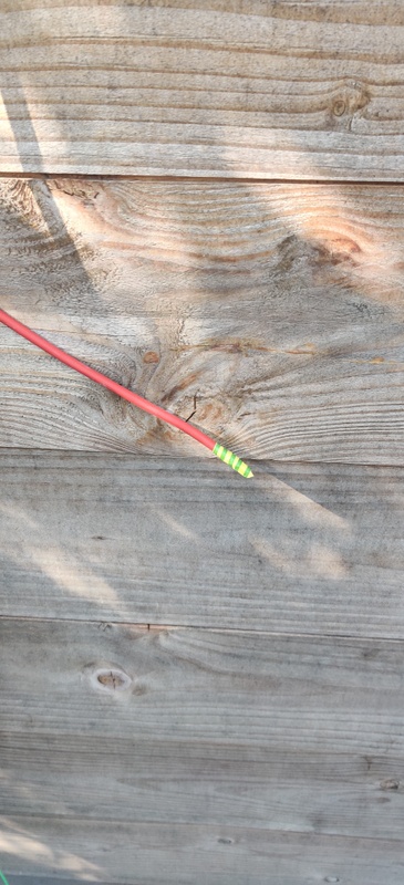

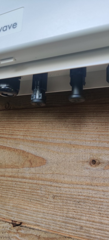

Help!!
Onder het mom van "Niet geschoten altijd mis"
De elektricien is hier momenteel bezig met het aansluiten van de SE 3500 HD Wave.
De panelen zijn gisteren geplaatst.
Maar de elektricien mist nu de hulsjes en de connectoren (mannetje en vrouwtje) om de kabels aan te sluiten aan de omvormer.
Gisteren had de monteur autopech, werkt vandaag op zijn vrije dag, en volgende week zijn wij op vakantie.
Dus, als iemand in de omgeving 2 van deze connectoren weet, of weet hoe ik daar aan kan komen. stuur me alsjeblieft even een PM.
Omgeving Amsterdam
Afbeeldingslocatie: https://tweakers.net/i/UGu3ROrT5YN-WvR5ncGr5fDTW34=/x800/filters:strip_icc():strip_exif()/f/image/r0Mpyp5sMHJvCdW9fixT4Ylf.jpg?f=fotoalbum_large
Afbeeldingslocatie: https://tweakers.net/i/KuUcAEFWUcmS9zw3aNc4hcIC76A=/x800/filters:strip_icc():strip_exif()/f/image/kll07GkIGCojETyKceR0r9Vj.jpg?f=fotoalbum_large

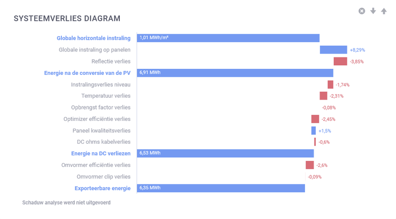

Ronald
Afbeeldingslocatie: https://tweakers.net/i/VIjxv94QiZZqi-y8gxxgQoMFmiI=/800x/filters:strip_exif()/f/image/hznUq2XNB6wGLsF5eUbZtoul.png?f=fotoalbum_large
S500B's waren hard nodig. Mini restje optimizer clipping in de simulatie
Omvormer is het vermogen wat designer suggereert en dus prima
SE6K krijgt er zelfs minder uit (6,2MWh) door hoger omvormer efficiëntie verlies.

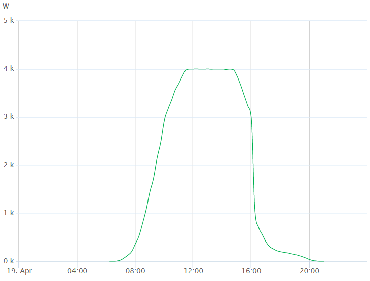

Het is vandaag bewolkt. Af en toe komt er een zonnestraaltje door de wolken en wat mij opvalt is dat het elke keer piekt op 5,25kW in de Solaredge app.
  • Ronald
Ronald
Dat zegt niets, koude panelen met veel reflectie van wolken gaan heel kort heel hard.
Je systeem simuleert op max 6kW en die piek is precies in deze omstandigheden. Omvormer is absoluut juist

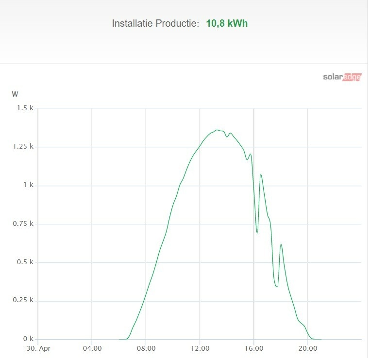

Zelfde hier. Wij hebben sinds januari 15 panelen van 400wp liggen, dus 6000wp in totaal met een SE4K omvormer op advies van de installateur. De omvormer leek mij ook te licht en op dagen zoals vandaag zie ik inderdaad dat hij afgetopt wordt op 4kWh.
Achteraf gezien had ik liever een SE5K gehad, nu mis ik op zonnige dagen waarschijnlijk een paar kWh per dag aan opbrengst. Wil dit bij de installateur nog aangeven, maar denk niet dat ze een paar maanden later erg enthousiast gaan zijn over het omwisselen van de omvormer.

  • TweakersOnly
Ik loop tegen probleem aan na upgrade omvormer en installatie twee extra panelen.
Afgelopen week is SE9K-RW0 omvormer vervangen door een SE10K-RWS Storedge omvormer. Daarbij zijn er twee extra panelen op het dak gelegd, aan westkant tegen huis dus s morgens volledig in schaduw. Ook is er een inline energiemeter in meterkast geplaatst die via home network draadloos met omvormer communiceert.
Er zitten nu 43 optimizers op één string, voorstel designer rapport.
Het pairen van de optimizers duurde erg lang, laatste optimizer werd pas na kwartier gevonden.
Maar nu drie ochtenden achter elkaar wordt één van de twee nieuwe optimizers niet gevonden. Geen opbrengst en in Setapp melding: P_OK 42 van 43 met rode vlag.
Na opnieuw pairen wordt extra optimizer wel gevonden, wel pas na ruim 20 minuten wachten. Daarna start productie van het paneel weer op.
Is dit gevalletje defecte optimizer (en dus installateur even laten terugkomen) of kan het ook ergens anders aan liggen?
[ Voor 3% gewijzigd door TweakersOnly op 30-04-2023 08:16 ]
  • stormfly
TweakersOnly schreef op zondag 30 april 2023 @ 07:50:
Welk type zijn je oude en je twee nieuwe optimizers?
  • TweakersOnly
@stormfly Excuus, allemaal S440 optimizers, bestaande optimizers zijn ook pas twee maanden geleden geïnstalleerd
[ Voor 39% gewijzigd door TweakersOnly op 30-04-2023 09:44 ]

  • stormfly
TweakersOnly schreef op zondag 30 april 2023 @ 09:43:
Je zou tot 50 optimizers mogen gaan bij 3 fase.
Een vraag die hier zeker gesteld gaat worden. Hoeveel optimizers per dakvlak/windrichting?
Ik heb zelf geen ervaring met defecte hardware. Maar daar lijkt het wel op? Wat zie je in de stats van het paneel op het portaal van SE? Komt hij wel op spanning?
[ Voor 18% gewijzigd door stormfly op 30-04-2023 15:05 ]
  • TweakersOnly
@stormfly situatie tm afgelopen woensdag:
- SE9K-RW0
- 12 keer Bauer 385wp op zuid 45 graden
- 17 keer Bauer 385wp op noord 45 graden
- 2 keer Bauer 385w op oost/west 15 graden
- 10 keer Canadian Solar 305wp op zuid 15 graden plat dak
Alle panelen, 41 stukjes, op één string met s440 optimizers

TweakersOnly schreef op zondag 30 april 2023 @ 15:27:
- SE9K-RW0
Vanaf afgelopen donderdag:
- SE10K-RWS
- NIEUW: 2 keer Bauer 385wp op west 15 graden
Alle panelen, 43 stuks, op één string met s440 optimizers
Pairen van de twee extra panelen duurde veel langer dan normaal en s ochtends had omvormer geen connectie met één optimizer: P_OK 42 van 43.
In monitoring platform zie ik:
S440 41 keer
Unknown 2 keer
Unknown optimizer zou met paar dagen automatisch ge-update worden, heb ik ergens in dit forum gelezen
Check, los van je technische uitdaging met die ene optimizer kan je maximaal 50 maar minimaal 16 optimizers in een string. Je hebt eigenlijk 16 panelen per windrichting die tegelijk zon moeten zien.
Ik kom niet helemaal uit je plaat, is dit van de ochtend of avond? Ik zou verwachten dat die 22 panelen op eruit zouden springen?
Waarom piekt 1.4.16 zo in die rij?
  • TweakersOnly
stormfly schreef op zondag 30 april 2023 @ 19:51:
Screenshot is van vanmiddag 15:30 uur:
String 1.1 is pannendak zuid
String 1.2 is plat dak overkapping + garage
String 1.3 is plat dak carport langs noorddak
String 1.4 is pannendak noord
Paneel 1.4.16 is een fout in monitoring software. :) soms wordt opbrengst paneel 2 x zoveel als normaal weergegeven, opbrengst string en omvormer klopt wel
Foto bovenaf waarop zuid en plat dak 1.2 zichtbaar is:
Afbeeldingslocatie: https://tweakers.net/i/iw9_cF1rxsYgIaQuGsIFyW5ITpQ=/x800/filters:strip_icc():strip_exif()/f/image/Vy4p8JL2VmHPkS0O288TEP6o.jpg?f=fotoalbum_large
Twee panelen extra in string 1.2 erbij gelegd om laatste beetje optimizer clipping in avond tegen te gaan. :-)
[ Voor 4% gewijzigd door TweakersOnly op 30-04-2023 20:14 ]

Een korte check voor het bijplaatsen van een extra paneeltje op een Solar Edge SE1500M omvormer met bijbehorende M2640 optimizer met 4 ingangen.
De SE1500 + M2640 zou enkel geschikt zijn voor 8 x 60cells paneeltjes of 4 x 72/96cells panelen. Maar ik heb nu begrepen dat het aantal cellen niet uitmaakt en dat je enkel naar spanning, stroom moet kijken.
Optimizer datasheet
SE1500M + M2640 optimizer.
De optimizer heeft 4 ingangen waar max 660W/96V/10.5A in kan. Zie deel datasheet:
Afbeeldingslocatie: https://tweakers.net/i/hpKMK16uFZXPqgd7QrPyKmdimBU=/800x/filters:strip_icc():strip_exif()/f/image/QFBr5YKzl2UMJOJ42wlQRRRQ.jpg?f=fotoalbum_large
Huidige situatie
Plat dak, parallellogramvormig. Op Esdec Flatfix 13 graden frames .
6 panelen Trina Solar TSM-320DEH dus 1.92kWp
- 2 panelen +/- oost
- 2 panelen +/- west (+ rookgaspijpje schaduw)
- 2 panelen zuidwest, beide aparte ingang (1 ventilatiepijp schaduw)
Afbeeldingslocatie: https://tweakers.net/i/J-Qn0f6QQmVzdNZ-pYLewTYTSkU=/800x/filters:strip_icc():strip_exif()/f/image/qPEBw4gJILoGz0J52iwnM06K.jpg?f=fotoalbum_largeAfbeeldingslocatie: https://tweakers.net/i/OXsJISXJYOnRCiXw8zpMAwOq2Ug=/full-fit-in/4920x3264/filters:max_bytes(3145728):no_upscale():strip_icc():fill(white):strip_exif()/f/image/OYI97AjeLVyoDTu0h0Han0fz.jpg?f=user_large
Het maximale omvormervermogen van 1500W wordt nauwelijks gehaald. Slechts op enkele dagen met volle bak zon en lage temperaturen. Gisteren (mooie zonnige dag, 'later s middags wolken) speelde dit nog niet. Zie bovenstaande grafiek.
Genoeg ruimte dus voor een extra paneeltje.
Ik had op Marktplaats een melding gemaakt als er in de buurt een soortgelijk paneel beschikbaar kwam. Trina Solar 330wp. Net een andere serie. Dit is dan wel een 120 cells paneel maar de specs zijn zeer gelijk en blijven onder de kortsluitstroom van 10.5A
Extra paneel op zuidwest?
Solaredge designer says no. Waarschijnlijk max DC vermogen (oriëntatie meegenomen) bereikt. Dit is 2025 Wdc.
Alles oost-west opstelling
Dit lukt wel in SE Designer.
Afbeeldingslocatie: https://tweakers.net/i/VkC3P4MihGzkQopMu45AvOxrNi4=/800x/filters:strip_icc():strip_exif()/f/image/sgeMYyoF2Pyap8CS7I7ZFqBI.jpg?f=fotoalbum_large
Nieuw 330wp paneel op eigen optimizeringang. De andere paarsgewijs per oriëntatie.
Afbeeldingslocatie: https://tweakers.net/i/z5thribl3haCz9eBIVqWoWm5ZNM=/800x/filters:strip_icc():strip_exif()/f/image/Y0aaNQoUCjE1pvrkJuaDq5pw.jpg?f=fotoalbum_large
Afbeeldingslocatie: https://tweakers.net/i/U6fG13IbhJVbB4fqOdL1mUL94y4=/800x/filters:strip_icc():strip_exif()/f/image/D41ckYP7p1PSqJC9hustxLQ1.jpg?f=fotoalbum_large
Ter volledigheid de Thomas Berger rekentool. Deze laat duidelijk zien dat er vaak wordt afgekapt op 1500, maar dat geldt bij 'max clear sky vermogen'. TB: 1749kwh/jr opbrengst en 22kwh clipping. SE geeft aan 1940 kwh/jr opbrengst. Best wel wat verschil.
Ben ik op de goede weg? Tot zover ik het kan zien levert dit geen problemen op. SE Designer geeft zelf aan dat er +/-3 kwh optimizer clipping plaatsvind. Dat zijn pinda's.
Laatste fine-tuning
Simpelste stringindeling: Huidige (rechts) oost-west opstelling niet aanpassen en simpelweg extra paneel op een eigen string aansluiten
Afbeeldingslocatie: https://tweakers.net/i/3a8_97QmfEPlkBE_3w0zqgNf3eU=/800x/filters:strip_icc():strip_exif()/f/image/ELU098qZbSLKoCxqQS58ijNw.jpg?f=fotoalbum_large
Maar: i.v.m. twee pijpjes op het dak blijven de achterste panelen iets achter en die kunnen de voorste meetrekken.
Of nieuwe strings maken, zodat de achterste twee panelen (beide schaduw in namiddag) de voorste niet beïnvloeden. Omdat ik zelf geen MC4 tang hebt en ervaring met die dingen wil ik de kabels op maat bestellen. Dit is dus even wat meer rekenen met kabellengtes dat ik nodig hebt. Plus alle panelen losmaken. Is dat het waard?
Afbeeldingslocatie: https://tweakers.net/i/F6CQPK4VgTS7ZHmfyMafA7LSQ6A=/800x/filters:strip_icc():strip_exif()/f/image/ofTDi99pXSKQAlH5RxvWJwsF.jpg?f=fotoalbum_large
Qua opbrengst heb ik het nu nog niet nodig. Ik doe dit vooral om te tweaken :+ En ik heb berekend dat ik op de grens van energielabel B->A zit(160kwh/m²). Met een extra paneeltje gaat er 4-6 kwh/m² van de berekening af. Zou toch mooi zijn als dit het verschil zou maken.

.GoO schreef op dinsdag 2 mei 2023 @ 08:56:
Gisteren ben ik in de SolarEdge monitoring 12 kWh aan opbrengst 'kwijtgeraakt'. Rond 15.00 uur was de opbrengst ongeveer 12 kWh voor die dag en opeens werd het gereset naar 0 kWh. Aan het einde van de dag stond de teller daardoor op 2,5 kWh opbrengst ipv 14,5 kWh opbrengst. In de playback was nog wel de 14,5 kWh te zien.
Via de Energy app en bij mijn energieleverancier zie ik gewoon de correcte opbrengst dus uiteindelijk maakt het niet heel veel uit, behalve voor de statistieken, maar toch vreemd. Iemand anders wel eens zoiets gehad?
Hier gisteren exact hetzelfde. Vanaf 16:30 uur weer data. Ik heb twee Solaredge installaties, bij 1 geen problemen.

Hoi!
Er zijn bij mij panelen gelegd, maar zonder communicatie is dat iets anders geworden dan dat in de offerte stond. Ik weet nu niet zo goed of ik nu tevreden moet zijn of niet... Ik heb best veel uurtjes besteed aan de designer en uitzoeken, maar de technische kennis ontbreekt bij mij alsnog.
In de offerte stonden 19x 390wp (7410w) Hyundai panelen en een SE6K omvormer.
In werkelijkheid liggen er nu 19x 405wp (7695w) Tongwei Solar en een SE5K omvormer.
Allereerst baal ik van Tongwei Solar ipv Hyundai, maar ja, dat is meer op gevoel gebaseerd dan kennis/ervaring. En ik vermoed dat ik beter een SE6K kan hebben dan een SE5K.
Wat vinden jullie? Is dit acceptabel of niet?
  • Ronald
Ronald
@Robert1983nl Te weinig info.
Leg plan (oriëntatie/azimut)
Exacte type panelen op offerte, exacte type gelegd.
