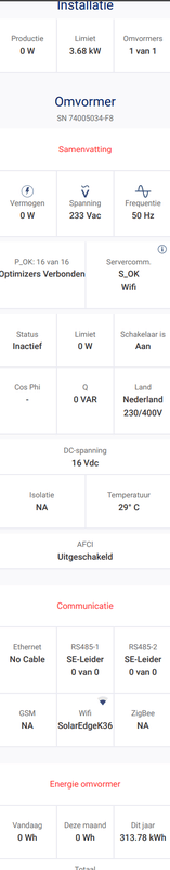

Hij heeft hen gisteren geactiveerd ik zie dat 1 paneel achter loopt op de rest heeft dit te maken met schaduw of is hier een andere reden voor. @Ronald Afbeeldingslocatie: https://tweakers.net/i/qHyZgw3QYyj86oiTnFSNMSpzPQU=/x800/filters:strip_icc():strip_exif()/f/image/xet2gML9jyXiTjuORSENIJXj.jpg?f=fotoalbum_large

Marleenwest18 schreef op woensdag 19 april 2023 @ 13:06:
Hij heeft hen gisteren geactiveerd ik zie dat 1 paneel achter loopt op de rest heeft dit te maken met schaduw of is hier een andere reden voor. @Ronald [Afbeelding]
+- 60%, zal zomaar een defect paneel kunnen zijn welke 2/3 werkt (bypass diode)
of inderdaad schaduw, maar heb je een foto van de situatie ? ligt dat paneel mogelijk in de schaduw? pijpje?

@Crazy- ik heb even gevraagd waar dit paneel licht want ik kan dit niet duidelijk hier uit opmaken. Maar zou best kunnen want 1 van de panelen hebben tijdje terug een klap gehad. Dus ik ben heel bang dat het om dit paneel gaat is er een manier waarop ik zelf kan zien welk paneel dit is
  • JJmac
@Marleenwest18 kijk eens op de virtuele layout, als het goed is zie je dan wat waar ligt.
10x Canadian Solar 3.72Kwh SE Zuid, Apple
  • JeroenH
  • Laatst online: 17:55
JJmac schreef op woensdag 19 april 2023 @ 16:35:
...als de installateur de situatie goed overgenomen heeft, wat geen gegeven is.

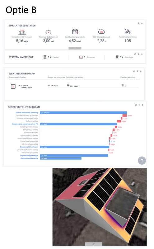

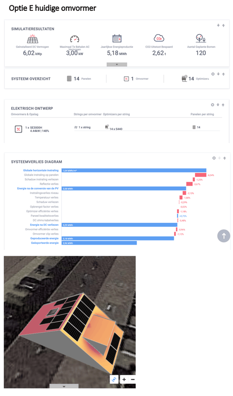

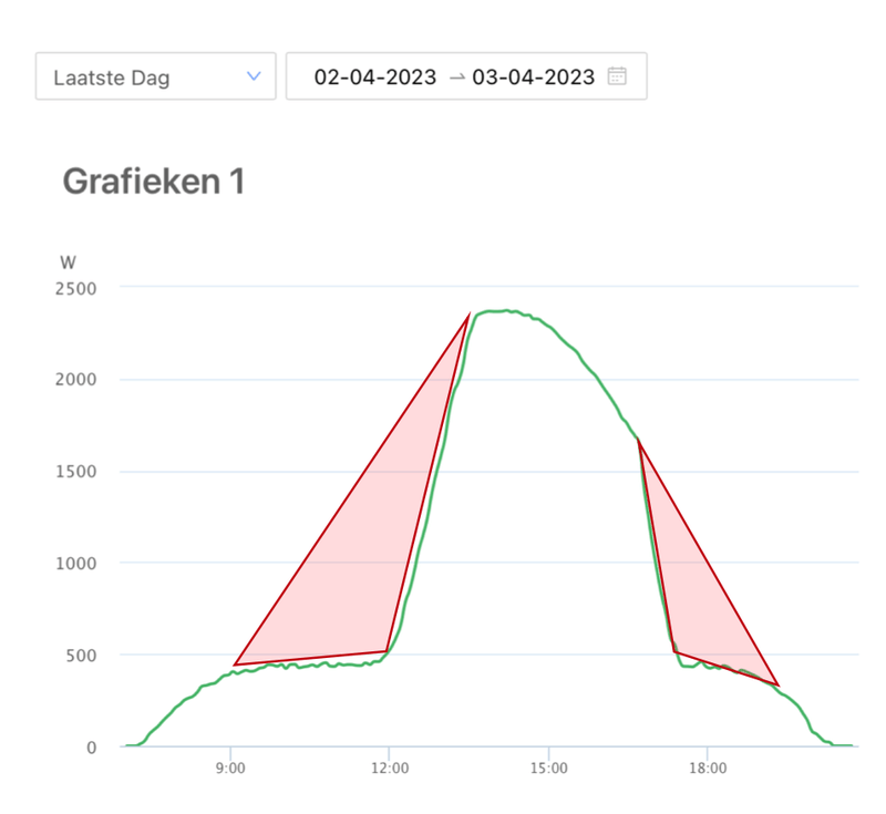

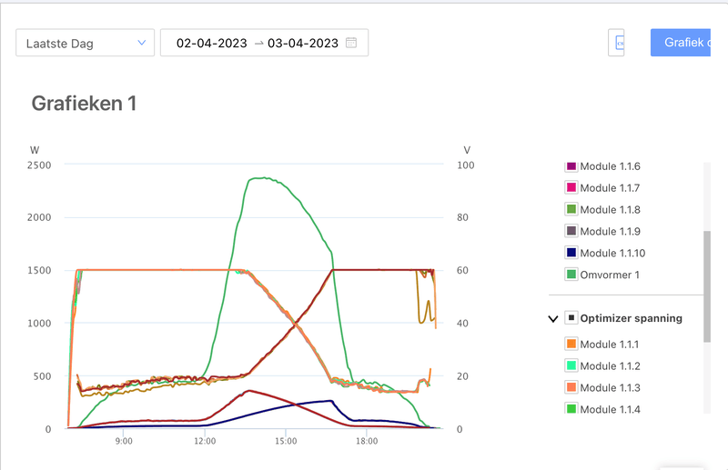

Beste forumleden,
Allereerst dank voor de waardevolle informatie op dit forum _/-\o_ , helaas ben ik 1 van diegene die dit te laat (na plaatsen systeem) heeft gelezen. 8)7 Graag jullie advies voor onderstaande situatie:
SE Oost-West systeem (120-310 graden) met aan iedere kant 5x HYUNDAI 430Wp panelen met S440 optimizers (60V) aan een SE-3000H omvormer.
Halverwege februari is dit systeem geplaatst en kwam er achter dat mijn panelen (op zonnige dagen) toch wel erg weinig opleverde in vergelijking met de buren.
Uiteindelijk kwam ik o.a. de informatie op dit forum tegen en de term "Opbrengst Factor Verlies". Na deze conclusie te delen met de installateur deelde men in eerste instantie mede dat het systeem normaal functioneerde. Pas na zelf het e.e.a. in te tekenen in SE Designer en diverse mailtjes/telefoongesprekken gaf men toe dat het toch een suboptimaal systeem ontwerp was.
Mijn voorstel was:
Optie A- Kosteloos vervangen optimizers voor 80V exemplaren (had men niet erg veel zin in gok ik)
> 11% meer opbrengt per jaar > mijn inschatting dat dit hoger is in praktijk; op zonnige dagen namelijk 30-80% minder opbrengst in vergelijking met kleinere panelen buren)
Optie B- 2x paneel bijplaatsen aan de achterkant (120 graden)
> 33% meer opbrengst per jaar, opbrengst factor verlies van 9,69% naar 1,67%)
Optie C- 2x paneel bijplaatsen aan de achterkant (120 graden) EN 1x aan de voorkant (310 graden)
> 8,4% meer opbrengst per jaar t.o.v. Optie B en geen Opbrengst Factor Verlies (Klopt dit in praktijk?!)
Men stelde voor om 2 panelen aan de achterkant bij te plaatsen voor €600,- Maar wilt deze aan de achterkant op de dakkapel Zuid georiënteerd plaatsen. Dit zou de problemen oplossen > Optie D
Mijn punt is dat ik deze panelen liever niet op, maar onder, de dakkapel heb. Dit i.v.m. garantie dakkapel en harde wind aan de kust.
Optie B en C heb ik berekend in SE Designer, waarbij B het probleem voor een groot deel oplost (maar niet helemaal, m.n. eind middag niet) en optie C zorgt voor een kleine clipping van 0,53% op de omvormer (lijkt acceptabel).
Wat betreft optie D heb ik dit nog niet doorgerekend, maar betwijfel of dit wenselijk is > wederom andere oriëntatie.
Ik neig om toch voor optie C te kiezen, waarbij in SE Designer opbrengst factor verlies is verholpen. In theorie wellicht alsnog te krap met 6 panelen in de volle zon einde van de dag; kunnen de 7 panelen aan de achterkant dit compenseren? Wat betreft de prijs vind ik €750,- redelijk voor 3x bijplaatsen, men vroeg nu €300,- per paneel.
Achteraf erg vervelend dat ik hier als leek (ondertussen iets minder) zelf mee aan moet komen. Prima om meer capaciteit te hebben en daar iets voor te betalen, maar ben nu wel erg beperkt door de geïnstalleerde kleine 3K omvormer.
Alvast bedankt voor het advies! _/-\o_
P**mel-grafiek:

Optie B versus optie C
Afbeeldingslocatie: https://tweakers.net/i/X_cmQUojv0u22sH-abew2DLo6D0=/800x/filters:strip_icc():strip_exif()/f/image/difDz2N7jCGYOPo7HPim6vDs.jpg?f=fotoalbum_large

@Suboptimizer als je de s440 wil blijven gebruiken dan wil je eigenlijk gewoon naar 8 panelen per kant, zodat je ook nog schaduwmanagement hebt. En dan wil je ook gaan nadenken over een zwaardere omvormer (se3680h?). 7 per kant kan nog, mits je dan geen schaduwen hebt.
Ga dus niet, nu het opgelost kan worden, nog steeds te weinig panelen per kant aanhouden.
En op zich fijn dat de installateur mee wil werken, maar zorg wel dat ze alleen de materialen doorbelasten; de extra uren zijn voor henzelf.
Als laatste: gewoon op dakrails, niks op je kapel laten leggen.

Suboptimizer schreef op woensdag 19 april 2023 @ 18:27:
Beste forumleden,
Mijn voorstel was:
Optie B en C heb ik berekend in SE Designer, waarbij B het probleem voor een groot deel oplost (maar niet helemaal, m.n. eind middag niet) en optie C zorgt voor een kleine clipping op de omvormer (lijkt acceptabel).
Beide kanten minimaal vol leggen. Eventueel met grotere omvormer.
  • Suboptimizer
  • Registratie: April 2023
  • Laatst online: 17-03-2024
@teacher Bedankt voor dit advies. Optie D (dakkapel) valt dus af. Als ik jou goed begrijp is optie C ook niet voldoende > echt minimaal 7 stuks per kant > Deze configuratie heb ik al eerder in de SE Designer gezet, maar leidde ook tot omvormer clipping.
1. Het maakt mij persoonlijk niet uit welke optimizers erop zitten > Als men direct P505 had geïnstalleerd was er geen probleem (men wordt NB gewaarschuwd in de SE Designer als je de huidige set intekent). Prima als men deze kosteloos zou vervangen, ik vrees echter dat men dit niet gaat doen. Achteraf hadden micro-omvormers of P505 een uitkomst geweest, maar dat is helaas te laat.
2. Huidige omvang is gebaseerd op het huidige verbruik (3500Kw p/j). Met de toekomstige afbouw van de salderingsregeling i.c.m. waarschijnlijke verhuizing 5-10jaar is een groter systeem niet erg interessant.
Zoals gezegd ben ik bewust dat ik nu beperkt wordt door de geinstalleerde omvormer. Mocht ik 8 panelen per kant willen, zal men ook de omvormer moeten vervangen.
Het blijft dus een dilemma wat ik enerzijds mag verwachten van deze installateur / welke alternatieven rendabel zijn (afhankelijk in hoeverre/of de installateur een redelijk voorstel doet).
Mochten we er echt niet uitkomen is de volgende stap dit bedrijf officieel in gebreke stellen, vergezeld van een lokaal modderoffensief binnen mijn netwerk.
Onderstaand nog even de resterende opties opgenomen, waarbij de meerkosten van eventuele wijziging omvormer toch wel bepalend zullen zijn. Wat is redelijk/rendabel in deze? :/
Afbeeldingslocatie: https://tweakers.net/i/500Rg5v5iNf_kVYxBk20Vr4_J6A=/x800/filters:strip_exif()/f/image/weETqfC0j9d2Fbm0XnC1gxtB.png?f=fotoalbum_large
Afbeeldingslocatie: https://tweakers.net/i/AzUc-NuB2gMaRQxcWDtujlxx-ys=/x800/filters:strip_exif()/f/image/J7Y8A9eJ34sPOWirehrZaMDv.png?f=fotoalbum_large
Afbeeldingslocatie: https://tweakers.net/i/vfMBu1vTqaVbWsBv9wzp_WFyhoc=/x800/filters:strip_exif()/f/image/y7I2BpjcC9qdmAEPvLaDdikh.png?f=fotoalbum_large
Afbeeldingslocatie: https://tweakers.net/i/8oWGYPm-ZpkXpeXIMEm89wbXuxc=/x800/filters:strip_exif()/f/image/k1soKSsZia6nZ8B0lMgiFX5Y.png?f=fotoalbum_large
Afbeeldingslocatie: https://tweakers.net/i/oJc467Gip-PnBCg2NG4UeEKc-tQ=/x800/filters:strip_exif()/f/image/2Ltt6tiib8oIJETkpSKcPBo2.png?f=fotoalbum_large
[ Voor 32% gewijzigd door Suboptimizer op 19-04-2023 23:34 ]
  • teacher
  • Laatst online: 21:20
teacher
Dysgaf!
* teacher heeft ook steeds minder begrip voor installateurs.
In deze tijd doen ze bijna allemaal aan "graaiflatie", je betaalt meer dan ooit voor je systeem, maar de kwaliteit lijkt wel een race to the bottom.
Wat heeft jouw systeem nodig?
S500b optimizer met 6 panelen per kant
S440 met 8 panelen per kant.
Wise enough to play the fool
  • mathijshooi
  • Registratie: Mei 2019
  • Laatst online: 27-10 22:27
Suboptimizer schreef op woensdag 19 april 2023 @ 21:23:
Afbouw saldering pleit alleen maar voor meer panelen leggen.
  • Ronald
  • Laatst online: 20:09
Ronald
@Suboptimizer je het wat mij betreft gewoon recht op een systeem waar niet duidelijk zichtbare problemen mee zijn. Dus ook optie A is realistisch.
Omvormer clipping is wel goed voorspelbaar, in tegenstelling tot opbrengst factor verlies. Dus overwegen om dat te accepteren is okay.

GerverCom schreef op vrijdag 21 april 2023 @ 20:01:
Ik heb een SE3680H zonder display, aan de onderzijde zit een schakelaar en enkele leds die een status weergeven. Volgens de SolarEdge app is er steeds netjes contact is met cloud, Last Updated is nu 21/4/2023 19:53.
Ok, die kan je supermakkelijk pairen.
1. Wacht tot morgen, het moet licht zijn
2. Druk de schakelaar min. 5 seconden naar P en laat los
3. Dat was het.
Daarna zou je via setapp of de interne webpagina kunnen controleren of ze allemaal gevonden zijn.
[ Voor 9% gewijzigd door teacher op 21-04-2023 20:52 ]
  • GerverCom
  • Laatst online: 11:24
Dank je wel voor de suggestie, dat zou toch wel erg gemakkelijk zijn en indien de oplossing des te meer reden voor een andere levrancier/installateur. Nu maar hopen dat het morgen niet te donker en grauw is.
2 x Marstek Venus 5.12KWh V156 (v1) + V156 (v2) - Virtual AstraMeter (docker)
  • GerverCom
@teacher
Helaas heeft dit niet geholpen. Ik zie in de mySolarEdge app (via de qr code aan de zijkant) dat bij connection info alles werkt (groene vinkjes).
Status Pagina geeft het volgende,
Inverter Status = Idle
Switch mode = On
production Now = 0
Lifetime production, 9,xxMWh
Comms, wifi en stattus connected (S OK).
Gebruik makend van de webportal zie ik dat ik geen installateur rechten heb voor het verder bekijken of aanpassen, wellicht wel zo slim daar ik geen installateur ben. De Setapp geeft ook aan dat ik niet het juiste account heb. Vrees dat ik toch overgeleverd ben aan de installateur van de zonnepanelen :(
Nog een vraag, interne web pagina, benader je deze simpelweg via een IP adres?
  • Browny
  • Registratie: Maart 2023
  • Laatst online: 10:23
@GerverCom
Verbinden met omvormer netwerk (schakelaar minder dan 2 seconden in p positie, wifi omvormer zoeken, verbinden) gegevens netwerk vindt je op identificatie sticker op omvormer.
Adres is http://172.16.0.1
[ Voor 5% gewijzigd door Browny op 22-04-2023 11:02 ]
  • GerverCom
Wederom dank voor alle geboden hulp tot nu toe, zeer gewaardeerd! Helaas nog geen productie.
Orginele vraag blijft nog steeds, "heeft er iemand ervaring met een andere installateur/leverancier vragen voor ondersteuning?" en eventueel goede ervaringen en of een contact in omgeving Amsterdam?Afbeeldingslocatie: https://tweakers.net/i/niMgVQL0ZpAjA1Je7I0OUNITs0I=/x800/filters:strip_exif()/f/image/x0T3vobny7SH9bCrI8mNlUUN.png?f=fotoalbum_large
[ Voor 49% gewijzigd door GerverCom op 22-04-2023 11:45 ]
  • teacher
teacher
Dysgaf!
Kijk even of je de omvormer even helemaal opnieuw kan opstarten:
1. Eerst de schakelaar onderaan uitzetten
2. Stroom eraf via groep
5 min wachten
Stroom er weer op
Schakelaar weer op 1.
[ Voor 3% gewijzigd door teacher op 22-04-2023 11:50 ]
  • Browny
@GerverCom
In je status is gezien dat alle 16 Optimizer gevonden zijn . En werken Dc spanning is 16v. (Veiligheidspanning 1volt per optimiser)
Echter de omvormer waakt niet op . Wat geven de led lampen aan.
Zoals @teacher vermelde eens een harde opstart doen. Kan zijn dat je enkele keren moet proberen. Zou de omvormer als nodig wat langer uitlaten .
[ Voor 3% gewijzigd door Browny op 22-04-2023 14:08 ]
  • GerverCom
Terugkoppeling voor degene die wachten of het werkt :)
Helaas na een aantal keer proberen en zelf een keer meer dan een uur alles uit nog steeds geen verandering. Zal het morgen, eventueel wat beter weer, nog eens de enige tijd uit en dan weer aan methode proberen.
  • teacher
teacher
Dysgaf!
Helaas,
Dan toch je installateur lastig vallen, die is je aanspreekpunt, ook voor garantie.
Zo te zien is je systeem in ieder geval deze maand al buiten werking. Elke dag bellen. :Y
Wat je nog zou kunnen doen is zelf contact opnemen met solaredge en je laatste bevindingen doorgeven.
Je optimizers zijn iig gekoppeld.

Hallo allemaal,
Na enige dagen een update, nadat ik gisteren nogmaal de suggestie van alles uitschakelen en na enige tijd weer aanzetten nog eens probeerde is het uiteindelijk gelukt. Gister namiddag is er geproduceerd en vanaf vanochtend ook weer. Ik kijk het een aantal dagen aan alvorens ik weer lokaal ga inloggen en een vergelijking wil maken of er veranderingen zijn.
Ik had wel op advies een "case" aangemaakt bij solaredge enkel heb ik daar nog geen terugkoppeling op gekregen, deze staat in behandeling. Wellicht dat ze remote iets hebben gedaan waardoor het een en ander weer werkt?
Tot zover bedankt voor alle reacties en hulp.

Soms is uit en weer aanzetten een prima werkwijze... ;)

Ja, het monitoring platform heeft soms vertraging. Check bij je omvormer of er een S_OK is. Zo ja, dan ligt het niet aan jou. Hier geen "bij mij ook niet, bij mij weer wel" slowchat.
