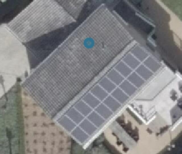

@Roel.89 waarom liggen die 4 boven de ingang(?) niet in oost-west paren? I mag misschien van de micro-optimalisatie zijn... Maar dat heeft en meer leg materiaal gekost... En levert minder op :?
Ennuh... Had je over mijn Scope 12 opmerking heen gelezen? Dat is voor dit werk geloof ik vrij standaard vanwege verzekeringen

@jvs en @crazy en rest dank voor jullie reactie. Dan is is het dus niet gek om van de installateur te eisen om het systeem om te bouwen toch? Ik ben geen zonnepaneel expert maar het is gewoon raar dit.
@Ronald: hij is scope 12 proof (geeft installateur aan, maar begin ik nu ook over te twijfelen) ik heb een bedrijf die deze keuring kan doen. Wilde alleen wachten met de opdracht voor check zodra het systeem ingeregeld is en officieel akkoord.
Wat betreft de panelen boven de ingang konden ze maar 1 rij kwijt vanwege de inkeping dak. deze foto is genomen vanaf hoge flat die best veel zon weghaald op west. Wij zijn een gezondheidscentrum met groot zakelijk aansluiting, mogen niet salderen en gebruiken meeste stroom in de ochtend uren. Vandaar dat deze in oost liggen (denk ik) :)

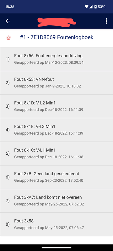

  • Bschnitz
  • Laatst online: 13:12
teacher schreef op zondag 9 april 2023 @ 18:05:
Lees even je foutenlogboek uit.
Via de QR code iets kunnen vinden in de app.
Alleen niets over vandaag.

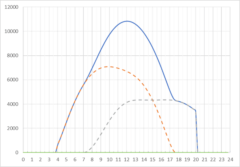

Roel.89 schreef op zondag 9 april 2023 @ 09:38:
Wij hebben 150 panelen met optimizers laten plaatsen door een installateur bij ons op de zaak 2 weken terug.
Ik was nieuwsgierig... Heb het screenshot van monitoring over getrokken... maar dan kom ik op 145 stuks?
En 1x SE66K was de suggestie... niet 2x een kleinere...

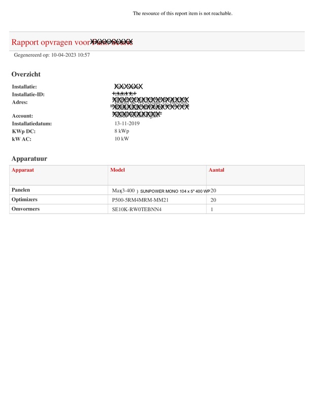

  • Straffie
  • Registratie: Juni 2019
  • Laatst online: 31-10 20:04

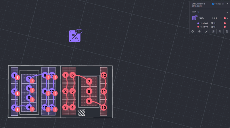

Korte vraag, wel veel tekst over een uitbreiding van 20 zonnepanelen in Solaredge naar 37 panelen.
Bestaande situatie.
In 2019 zijn er 20 panelen "SUNPOWER MONO 104 x 5" 400 WP WHITE BLACK FRAME
1690x1046x40 CAT E5" geplaatst met een SOLAR EDGE INVERTER SE-10K en SOLAR EDGE OPTIMIZER P-500 80V. DC 8 kWp en AC 10 kW.
Er is destijds een offerte gemaakt ter plaatse met 27 panelen op het dakdeel ZO, vandaar de SE-10K. Het is wel een aparte ervaring geweest, om op de dag van plaatsing het plan te moeten omgooien en accoord te gaan met 20 panelen op het dakdeel i.p.v. 27.
De opbrengst tot nu toe: In 2020 9 MWh, 2021 8 MWh en 2022 8,9 MWh.
Onlangs kreeg ik het idee om mijn andere dakdeel op NW te gebruiken om de bestaande string uit te breiden gezien het vermogen van de omvormer van 10K.
De firma uit 2019 geeft geen enkele reactie voor de uitbreiding, zoals anderen die alleen een nieuw systeem met panelen willen leggen.
Het grote Solaredge forum geeft veel informatie, de designer van Solaredge bv.
Wat ik zie in Designer is dat mijn bestaande panelen met de S440 optimizer (compatibel met de P500) een fout aangeeft. Er zou een andere type optimizer geplaatst moeten worden, de S500B of de S650B.
Een vraag hierover:
Zijn de geplaatste "SUNPOWER MONO 104 x 5" 400 WP WHITE BLACK FRAME
1690x1046x40 CAT E5", zoals aangegeven in de offerte, een ander type als het aangegeven type uit de rapportage "in gebruikstelling" de Max3-400, vanwege de fout in de Designer software of is er een design probleem? Zijn de optimizers S500B of S650B te prefereren in deze opstelling.
De geplande panelen op het dakdeel NW zijn de Jinko Tiger Neo N-Type 420Wp,17 stuks kunnen er op. Deze zijn met de S440 te combineren dus uiteindelijk samen te voegen met de bestaande panelen met de P500.
De uitbreiding is ingegeven door het inzetten op gas loos worden in de nabije toekomst. Middels de kennis in Tweakers heb ik airco's uitgezocht en geplaatst. Een warmtepomp staat op de planning. EV staat op de oprit.
De uitbreiding van de panelen zou ik samen met een ZZP'er en een plaatselijke elektricien willen gaan uitvoeren. Om dan de panelen in mijn Solaredge software te krijgen is een volgende stap.
Een verdere vraag dan nog, is er een uitbreiding te doen in mijn 3 fase meterkast bij het aantal van 20 naar 37 panelen?
Foto's en een deel van de offerte uit 2019.
Afbeeldingslocatie: https://tweakers.net/i/qI6pge62cs63NSFxQINg4wDmPZc=/full-fit-in/4920x3264/filters:max_bytes(3145728):no_upscale():strip_icc():fill(white):strip_exif()/f/image/Je3kN2RoHKQmEKdjz4CGSA36.jpg?f=user_large
Afbeeldingslocatie: https://tweakers.net/i/Q79qzkANtmjn0jpuzlsSoKhLrL8=/full-fit-in/4920x3264/filters:max_bytes(3145728):no_upscale():strip_icc():fill(white):strip_exif()/f/image/GCWbTC6qZhukY9KzJsrJDcVE.jpg?f=user_large
Afbeeldingslocatie: https://tweakers.net/i/2L7dXAoU5cXZyT2hSVkpnEd1eBg=/full-fit-in/4920x3264/filters:max_bytes(3145728):no_upscale():strip_icc():fill(white):strip_exif()/f/image/3AgvDlO6Qjt8KUSt7gTBtkIi.jpg?f=user_large
Afbeeldingslocatie: https://tweakers.net/i/frraGPg4aqOre1u69KALlw3yu80=/x800/filters:strip_icc():strip_exif()/f/image/3mLNMbs0GgREYrvuLAZITTV0.jpg?f=fotoalbum_large
Afbeeldingslocatie: https://tweakers.net/i/L35UdjO41g_Epg8lxPPzjnDLfZE=/800x/filters:strip_icc():strip_exif()/f/image/YlgqVFjRWZ8dQJdeo5XEAImc.jpg?f=fotoalbum_large
Hartelijke groet vanuit het zuiden. Straffie

@Straffie
just my 2ct...
- hoe hadden ze er daar ooit 27 op willen krijgen ? nou ja.. history...
optimiser spec: ik lees...
- "Any P-Series Power Optimizer that is compatible with the P401 Power Optimizer is also compatible with the S440 and S500 Power Optimizers."
- en de tabel zegt dat de p500 met de p401 compatible is...
20 panelen op 1 zijde zonder veel schaduwen -> genoeg string spanning (met 1 string per zijde). geen rede om B-type optimisers te nemen. dus ik zie geen probleem met 20 panelen met s440 in een 2e string.
Ik krijg het zelf ook niet voor mekaar om 2 verschillende optimisers doro elkaar in 1 systeem te gebruiken in designer: Je kunt wel halverwege wisselen maar dan verwisselt ie ook degene die je al toegewezen had... en dat levert vaak een error volgens mij.
sunpower mx3-400 staat gewoon in de sleectie-lijst...
ECHTER: ik denk dat met 20x400 er bij op de 10K omvormer je misschien wel wat ver overdimensioneerd omdat je dak vrij vlak is. je zult 2-3 zomermaanden aardig wat omvormer clipping hebben denk ik. bekijk dat eens in designer.
(en die moet het ook nog kwijt raken: netspanning + kabel-overspaninng <=253V ..)
snelle afschatting van de simpele instralingscurve 1-juli:
Afbeeldingslocatie: https://tweakers.net/i/fOQjKP1bcdAz4eUi6oCusx4kDqY=/800x/filters:strip_exif()/f/image/lFYDkBNTfBPEPVpKN2GrsmGj.png?f=fotoalbum_large

Aanvullend: een se10k mag je 135% overdimensioneren, er mag dus 13500wp op. Je hebt nu al 8000, dus er kan nog 5500wp bij. Dat zijn 13/14 panelen van 420wp. Een preciezere simulatie met designer kan geen kwaad overigens.
Wise enough to play the fool

@Straffie de p500 is een 60V optimiser. Dus er staat iets niet goed op oude offerte.
Uitbreiden dus met s440 of s500. Maar als je er 16 op het 2e dak krijgt kan het ook als aparte string en ben je vrij.
Vermogen checken met designer, maar kans dat er 8kWp bij mag na validatie door designer.

@lc8 , @teacher
In de designer krijg ik de s440 niet aan mijn bestaande string, kan wel de een 2de string aanmaken met 17 panelen van 420 Wp op de S440. De totalen zien er goed uit, lijkt me. en kom ik niet boven de 135 % door de wat ongunstige dakligging NW. :) . Lijkt me dan logisch om een 2de string te maken en eruit vanuit te gaan dat de bestaande panelen blijven functioneren of zie ik nog iets over het hoofd met de clipping wat @lc8 aangeeft. In de designer te testen? Zie printscreen. Hier zijn de bestaande panelen met de P500 (S440) voorzien van de foutmelding.
Mijn dank voor de snelle reactie. mvg.

@Straffie designer kan geen optimizer modellen mixen. Probeer s500 of s500b eens als 1 string. Als je daarmee okay krijgt is p500+s440 okay.
2 strings is iets lager ohms verlies, maar mogelijk iets meer op de optimizers. Probeer maar. Met dergelijke aantallen zou clipping geen issue moeten zijn

@Straffie Als je alle optimisers van beide strings gewoon op s440 zet ben je de error kwijt.
daarna kun je het rapport uitdraaien en daar in staat
- optimiser clipping (='yield factor')
- omvormer clipping
apart opgegeven.
zoals mijn initiele curve al aangaf: door de ongunstige dak ligging heb je niet zo heel veel over-lap tussen de 2 dakhelften: alleen in de zomermaanden clipt de omvormer ff midden op de dag, maar dat mag zolang je binnen de overdesign regels blijft (en designer het dus goed vind). Wat je dan mist is niet de moeite en toch op een tijd dat je het niet nodig hebt.
Krijg je er geen 19 op.. zoals aan de andere kant (20 minus dat ene panel voor datventilatie pijpje)?
Enviline 9.0 E-S Mono + 300L buffer +HS25-6, HA + ems-esp, Solaredge PV

@Ronald
Heb alle panelen in de designer op een S500B kunnen zetten. Zoals je aangeeft kan ik bij een acceptatie in de designer de nieuwe string op het dakdeel NW op de S440 uitvoeren.
BTW zal de firma uit 2019 nog een mail sturen over de P500, geen 80v maar 60v. Hadden ze toen al een designer op dit niveau, zou het wel erg kwalijk zijn om naast het aantal geplande panelen (van 27 naar 20) een foutieve optimizer te leveren.
@lc8
De te plaatsen panelen hebben een iets andere maatvoering, echter ze zijn wel 420 ipv 400. De 17 panelen zijn voor dit moment wel een meer als prima uitbreiding. Had er eerst de niet geplaatste 7 al goed gevonden. Je ziet wat er met de designer mogelijk is en de kennis hier. Ben blij verrast nu. (Heb eenzelfde ervaring bij het LL forum gehad, hoefde daar zelfs geen topic te openen, alleen maar de eerste 200 pagina's te lezen. :) )

Gene wat ik wel krijg te zien is wat ik per dag heb opgewekt maar als ik de app wil instaleren zie ik staan dat je dit per paneel kan zien en ook waar je energie naar toe gaat per aparaat
Iemand ideeën hoe je dit zichtbaar krijgt?
Groeten

@Straffie die p500 80v klopt wel, dit gaat over het max ingangsvoltage. Het outputvoltage is max 60v. Vindt het ook verwarrend, maar het is niet perse fout. Maar je wil 60v en 80v optimizers dus niet mixen in een string. Wat je dus prima kan doen is een tweede string opnemen met de 17 panelen.
Overigens; wees blij dat je geen 7 panelen op een kant had gehad, dat schreeuwt optimizer clipping.

@teacher @Ronald
End deze week ga ik het dak op en ik ben nog in dubio over een dubbele string of 1 grote string. voor de grote string kan ik alles laten zoals het is vanuit de vorige installateur en gwoon de optimizers vervangen en de 7 nieuwe panelen in de string bijvoegen. of ik leg twee nieuwe kortere strings met het oog op twee Hybride omvormers (3000H en 3680H) of een SE5K-RWB. maar omdat ik niet genoeg panelen heb op oost of west voor mijn SE5K, zag ik eerst van het 2e plan af. Maar nu komt mn maat met twee splitters aanzetten die hij overhad na zijn installatie.
Afbeeldingslocatie: https://tweakers.net/i/kTrMZOjavO2MkzpJViGklTJm36w=/full-fit-in/4000x4000/filters:no_upscale():fill(white):strip_exif()/f/image/ulgL5jPyCbqDYboPXpyZSiFR.png?f=user_large
Afbeeldingslocatie: https://tweakers.net/i/IuXaLQY0q77IANfS9817oT2nlBA=/full-fit-in/4000x4000/filters:no_upscale():fill(white):strip_exif()/f/image/PVpEFIKF7KcoPcF7WjSGPgUQ.png?f=user_large
Afbeeldingslocatie: https://tweakers.net/i/vF41ymRKf64ojldaiBb5Y5VMv-k=/800x/filters:strip_exif()/f/image/BiIu1pjGRrFP6WzlLvmT48mq.png?f=fotoalbum_large
Afbeeldingslocatie: https://tweakers.net/i/5UsEMhWYEAbQHdXVciX9qkUAyL0=/800x/filters:strip_exif()/f/image/694EDGkyQD8j0wurzwDPWwLP.png?f=fotoalbum_large
bijgevoegd zie je de voorbeelden die ik gemaakt heb.
mijn vraag is nu of het verstandig is bij twee strings, ze beiden naar binnen te halen en dan op de splitter te koppelen zodat ik wel alle optimizers op een( gespleten) string heb en dan de splitters de omvormer in.
Want ook al kan mijn SE5K 2 strings ontvangen, ik denk ( mede door Designer) niet dat de twee te korte strings zullen werken als ik die apart op de SE5K aansluit.
ik wil de optie openhouden voor een combo met twee H omvormers. Voor op de SE5K-RWB is beiden geen probleem. beiden strings zijn voor hem lang genoeg en dan kan de splitter er weer tussen uit. Geen prestatie winst of verliezen volgens Designer. Ik krijg nu even geen verbinding met de server, maar uit het hoofd is de volgende tekening het voorstel van SE Designer. Voor 1 enkele string

Designer zal idd naar 1 string gaan, omdat de twee losse strings te weinig panelen hebben.
Maarrr.. heb je nou 60 of 80v optimizers? Want je rekent met de s440.
Als je naar 80V optimizers zou gaan, kunnen je twee strings wel los (zei het met wat weinig schaduwmanagement).

teacher schreef op dinsdag 18 april 2023 @ 16:16:
ik heb nu idd 18 optimizers waarvan er 5 P404, en 13 P401. te weinig om iets mee te doen. Hier was ik vrij snel achter, maar je kan moeilijk iemand je dak op jagen als die niet wil of reageert.
ik vervang alle optimizers omdat ze al ruim een jaar ruzie hebben liggen maken op het dak. de 26 S440'rs die ik heb gekocht. zijn om alles te vervangen met 1 extra voor als er eentje niet blijkt te werken, en de tweede omvormer die er nu nog naast hangt vanuit de bouw, gaat er ook uit en zijn panelen worden op de SE bijgevoegd.
Ik moet later wel even gaan zitten om de 4 verschillende liggingen en dakhoeken in PVOUTPUT kan krijgen.
Maar kan ik de splitter nu gebruiken om 2 strings binnenshuis te koppelen t zou mij een berg werk besparen, want ik heb nu ook twee stings op het dak liggen.

Begrijp me niet verkeerd, maar waarom heb je geen s500b optimizers gekocht? Die hadden de boel kunnen redden.
Ik heb geen ervaring met splitters.

Op advies van SE heb ik de S440 gekocht. En om niet meteen naar hun te wijzen... kwam het ook als advies vanuit Designer. En als ik de specs doornam was de S440 ruim voldoende. Ik heb geen supersterke panelen. 380Wp max.
Omdat ik eigenlijk niet verder heb gekeken na het advies van SE, weet ik nu niet goed wat je bedoelt met redden.

Met 80v optimizers halen beide helften het stringvoltage los van elkaar.

ben extra snel naar huis gekomen om achter Designer te gaan zitten. Er is idd een significant verschil in prestaties, maar materiaal is al binnen. Dus een les voor de volgende keer.

Ik vraag mij af of het gebruikelijk is dat je naam en adresgegevens vermeld staan in het Solaredge monitoring panel en de app mysolaredge. Deze zijn ingesteld door de installateur. Mocht een ongewenst persoon hier toegang toekrijgen, hebben ze bijvoorbeeld inzicht of iemand thuis is! (alleen een idnummer zou voldoende kunnen zijn!)
Is het niet gewenst dat de installateur de monitoring op de computer en op de app zoveel mogelijk anoniem maakt? Of is dit bepaald door Solaredge?
Graag jullie reacties!"
[ Voor 5% gewijzigd door Jan2002 op 18-04-2023 21:39 ]
