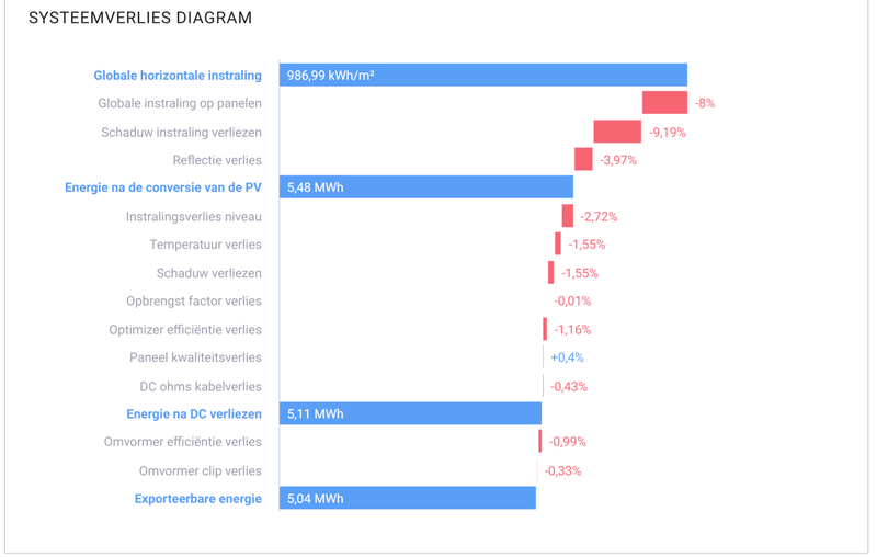

Ik wil mijn platte dak voorzien van 10 panelen (410wp) oost-west. Ik heb schaduw van een boom en een schoorsteen.
De keuze is nu tussen SMA of Solaredge.
Ik heb het geheel zo goed mogelijk in beide designers uitgetekend en kom op:
SMA SunnyBoy 3.0 - 3213 kWh
SE3000H / 10xS500b - 3430 kWh
De SE setup is momenteel maar +/- 400 euro duurder en zou 217 kWh per jaar extra opleveren. Is dat naar jullie mening genoeg om voor SE te kiezen? Aanschafprijs maakt dus niet zo veel uit. Het individuele monitoren lijkt me erg mooi en is beter leverbaar, maar er kan ook meer stuk. Mis ik dan nog een groot nadeel van de SE setup waardoor ik toch beter voor SMA kan gaan?
Aansluiten met home assistant vind ik ook belangrijk maar dat gaat met beide prima toch?

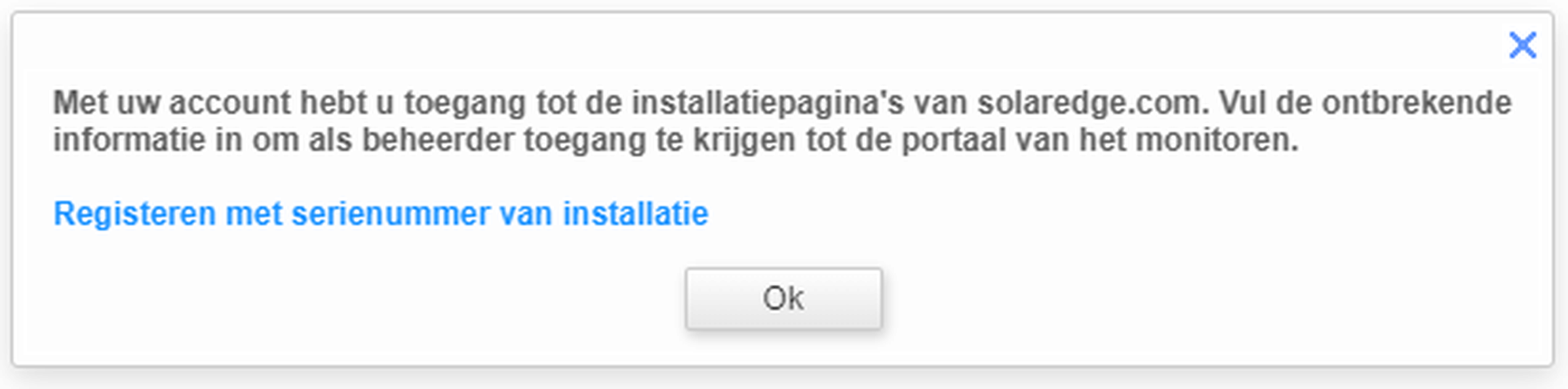

Bij het inloggen op de portal zie ik wel dit:
Afbeeldingslocatie: https://tweakers.net/i/tS_Q6jEeSccwiInDz_OdukASMwQ=/full-fit-in/4000x4000/filters:no_upscale():fill(white):strip_exif()/f/image/klQU4OuKUVeWhoixrTaoP1Pw.png?f=user_large
Geen idee wat dit veranderd, dus ben een beetje huiverig dit te doen. Wat ik niet wil is dat de leverancier hierna de verantwoordelijkheid naar mij schuift. Heb ook niet voldoende verstand ervan en wil niet per ongeluk iets fout configureren. Ik had me ooit aangemeld om met de designer tool te spelen, was toch wat complexer dan ik had gedacht.
Welke parameters van de omvormer moet ik naar kijken en waar moet ik op letten qua waarden?
[ Voor 5% gewijzigd door hannos op 19-10-2022 22:11 ]
  • Ronald
  • Laatst online: 12:00
@hannos ik vermoed dat je niks onbedoeld ‘fout’ kan doen. En solaredge systeem kan niet zomaar naar een ander beheers account. Daarom zal je ook weinig positiefs bereiken ;)
Jouw eigenaren account heeft domweg niet de maximale (eigenaars) rechten van de beherende installateur gekregen

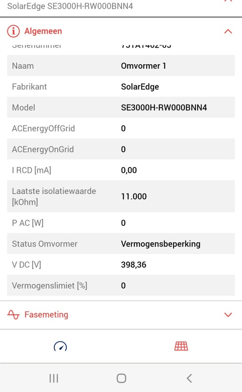

HELP!
Ik heb gisteren mijn omvormer een firmware update gegeven.
Nu staat mijn omvormer de hele dag al op vermogensbeperking.
Ik zou niet weten wat ik verkeerd gedaan heb.

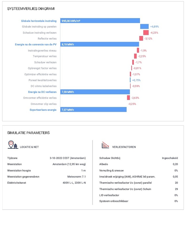

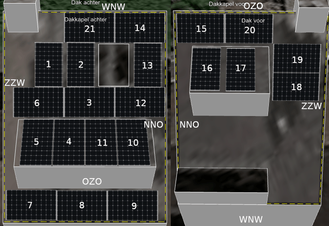

Beste allen,
Ik ben al een tijdje hier aan het meelezen, en er staat echt waanzinnig veel nuttige info in! Nu ben ik zelf bezig met een aantal leveranciers voor het leveren van zonnepanelen. Het duizelt mij met alle SE informatie hier dus ik hoop dat jullie wellicht kunnen meedenken.
Ik heb een aantal voorstellen welke alle 3 met Solaredge werken. Gezien de dakkappelen op mijn dak kan ik dat volgen:
- Twee dakvlakken waar zonnepanelen op kunnen, 1 op het oosten (Azimut van 108) en 1 op het zuiden (Azimut 200).
- Oostdak: kunnen c. 13-15 panelen (mogelijk 2 op dakkapel gericht op het zuiden)
- Zuiddak: kunnen c. 5 panelen
- Hellinghoek dak 42 graden
Afbeeldingslocatie: https://tweakers.net/i/rG6MaPauvcEaFqWvxOBlvbxdSYk=/full-fit-in/4920x3264/filters:max_bytes(3145728):no_upscale():strip_icc():fill(white):strip_exif()/f/image/5CPted4dFM9oP7KFq8ZPdfLP.jpg?f=user_large
Twee installateurs stellen een 3 fase omvormer voor (variërend van SEK6K, SEK5K of SE4000H HD-Wave (1 fase)). Twee stellen S440 optimizers voor, 1 de S500B.
Op basis van dit topic lijkt de S500B optimizer mij hier de betere keuze, met name omdat ik 5 panelen op het zuiden zal hebben ivm 80V versus 60V om aan de benodigde opstartspanning te komen.
Toch maak ik me hier nog enigszins zorgen om, want 1 installateur zegt dat de 5 panelen op het zuiden niet voldoende opstartspanning zullen leveren (degene die de S440 optimizers aanraadt), terwijl de ander (die de S500B aanraadt) zegt dat dat wel gaat lukken met deze optimizers, omdat de panelen op het oosten nooit helemaal zonder spanning zitten.
Hieronder een uitdraai van de SE designer van een van de installateurs. Hier valt wel weer op dat er geen schaduwanalyse is gedaan, dat lijkt mij toch wel relevant?
Afbeeldingslocatie: https://tweakers.net/i/Vo-eBSg_lbc5uEh5rUPRzhokd1o=/x800/filters:strip_icc():strip_exif()/f/image/4Yi4lsv9jddgk5JxYGE5KlEJ.jpg?f=fotoalbum_large
Als ik zelf een poging toe om eea in SE designer te zetten, kom ik op het volgende:
Afbeeldingslocatie: https://tweakers.net/i/v9TOewuqeEPc_Xisglrs0O2bHYE=/x800/filters:strip_icc():strip_exif()/f/image/Q96qS553xle8ECZikgY5N6Fn.jpg?f=fotoalbum_large
Op basis van bovenstaande lijkt het wel te werken. Twijfel ik nou onnodig? Zouden jullie eens mee kunnen denken of ik gelijk heb in mijn vermoeden, of zullen de 5 panelen op het zuiden met de S500B voldoende zijn om (samen met de oostpanelen/optimizers) aan de benodigde opstartspanning te komen? Of wellicht mij in de goede richting kunnen duwen hoe ik kan uitrekenen hoeveel spanning die oostpanelen/optimizers nou kunnen leveren op het moment dat de zon (met name) op het zuiden staat?
edit: ik heb zelf nog een poging gedaan in SE designer, dat heb ik hierboven meegenomen.

  • Ronald
@Maharbal ik mis even de parameters welke je gebruikt hebt in je eigen simulatie.
Ik verwacht dat enkelfase (of 3 fase korte strings) en s500b je heel dichtbij moet brengen.
@Gert Klijnstra je zal moeten simuleren. De verschillen in paneel karakteristiek zelf is niet van belang, dat lossen de optimizers op. Je zal alleen een voor het paneel geschikte optimizer moeten kiezen… maar er zijn geschikte types die met p300 in string mogen.
  • Maharbal
  • Laatst online: 10-01 19:41
Ronald schreef op zondag 23 oktober 2022 @ 21:13:
Dank Ronald. Wat heb je nog meer nodig?
  • Ronald
@Maharbal welke componenten heb je de simulatie gedaan ;)
  • Maharbal
Ronald schreef op zondag 23 oktober 2022 @ 21:53:
De eigen simulatie is met het volgende gedaan (let niet op de hellinghoek, die kreeg ik niet helemaal op elkaar afgestemd):
Afbeeldingslocatie: https://tweakers.net/i/YxTVQNvlE3jLofH08OYGXWyfU7Q=/x800/filters:strip_icc():strip_exif()/f/image/sfduqaQnZD6InnIYiJ7pytjv.jpg?f=fotoalbum_large
  • Ronald
@Maharbal afrader in deze vorm naar mijn idee.
SE5000H enkelfase zal vermoedelijk meer opbrengst geven - ondanks aftop. Enkelfase is efficiënter.
Wel opletten met de netspanning. Korte en lomp dikke (6mm2) bekabeling is behulpzaam
  • Maharbal
Ronald schreef op zondag 23 oktober 2022 @ 22:54:
Dank Ronald. Heb je wellicht ook wat toelichting voor mij als leek waarom het een afrader is? Toch de 5 panelen op het Zuiden die waarschijnlijk moeite gaan hebben met de opstartspanning van een 3fase omvormer? En dat zal met een 1 fase omvormer niet het geval zijn, in combinatie met de S500B?
Wat ik dan nog niet helemaal kan vinden is wat het voordeel/nadeel is bij een 1 fase omvormer t.o.v. 3 fase. Ik begreep dat je bij een bepaalde WP (6k) al verplicht richting een 3 fase omvormer moest? Wellicht ten overvloede, maar ongeveer onze hele buurt heeft al zonnepanelen. Ik begreep dat het in dat geval wellicht toch handiger kan zijn om een 3 fase omvormer te nemen (maar wellicht zit ik er echt helemaal naast).
Kortom: als ik genoegen neem met iets minder opbrengst is het dan een absolute afrader om richting een 3 fase omvormer te gaan (ik weet niet of ik een 6mm kabel kan trekken)?
Als ik jouw voorstel in SE Designer gooi, ziet het er als volgt uit.
Afbeeldingslocatie: https://tweakers.net/i/wtypJ8E4F8P9iYujzuhpWI-iPOk=/x800/filters:strip_icc():strip_exif()/f/image/nNm5XldJOd5Y8dZY0FeXwJEA.jpg?f=fotoalbum_large

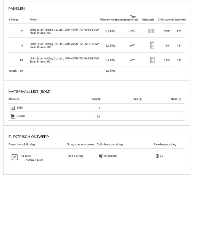

  • Speedyace
  • Registratie: Januari 2019
  • Laatst online: 16-09 15:56
Speedyace
PUHZ-SW75YAA
Heren het volgende,
Huidige situatie is dat er 16 x IBC 320WP zonnepanelen liggen op het garage dak (zuiden gericht) en zijn voorzien van P370 optimizers en zijn aangesloten op een SE5K solarEdge omvormer.
Nu wil ik het systeem uitbreiden met 14 zonnepanelen op de woning. 8 op het Oosten gericht en 6 op het westen i.v.m. de avondzon.
De nieuwe panelen zijn van het merk longi solar en hebben een vermogen van 405WP.
Ik wil dan de huidige omvormer vervangen voor een SE8K en dan het bestaande systeem koppelen aan het nieuwe, zodat ik maar 1 omvormer nodig heb.
Nu heb ik begrepen dat je de S440 en de S500 kunt gebruiken met de huidige P370 optimizers die momenteel zijn geïnstalleerd op het huidige systeem.
Ik vraag mij alleen af of de 6 panelen gericht op het westen het systeem draaiende kunnen houden i.v.m. een bepaalde voltage die je moet hebben.
Als ik het via Designer een beetje probeer te configureren dan is de uitkomst van de instraling niet heel denderend.
Afbeeldingslocatie: https://tweakers.net/i/poydwoAnJccwZSspwbcqAhOJ-Jo=/full-fit-in/4920x3264/filters:max_bytes(3145728):no_upscale():strip_icc():fill(white):strip_exif()/f/image/gqJz4uUbsm9Dzhm2esbCsyvT.jpg?f=user_large
Afbeeldingslocatie: https://tweakers.net/i/9grh_5EJygfXrUgTBNYHvfwN-eg=/full-fit-in/4920x3264/filters:max_bytes(3145728):no_upscale():strip_icc():fill(white):strip_exif()/f/image/Jal8EMjSaBSR98NxSiY9wq3F.jpg?f=user_large
WP: Puhz-SW75YAA - ERST30-VM2ED - Procon melcobems mini (A1M) - SolarEdge SE5K 16 x 320WP IBC Solar - SolarEdge SE3680H 14 x 410WP Longi, gasloos sinds: oktober 2022 - Gardena smart city Selino 600
  • Crazy-
  • Laatst online: 17-09 17:39
Crazy-

Speedyace schreef op maandag 24 oktober 2022 @ 10:56:
Heren het volgende,
Daar ik zelf begon met 20x P404 (ofwel de S500b nu) moest ik de rest uitbreiden met S500b
maar tot 50 panelen/12.500Wp geen probleem op 1 string.
Zie hieronder mijn situatie:
zuid, noord, west door elkaar, op 1 string.
Daar er hierdoor altijd panelen actief zijn (minimaal 16) is er geen probleem - dit zal ook met de P3x/S500 gewerkt hebben.
Het probleem treed met name op als je een zadeldak hebt - oost/west en beide zijdes uitvoert met de S500 en onder het aantal van 13 uit komt per zijde. Dan kan je een probleem creëren.
maar in jouw geval - 20 op zuid + 6 oost + 8 west in 1 string - zie ik niet 1,2,3 een probleem eigenlijk.
Sorry! ik keek niet goed naar je layout ... je zuid panelen liggen op een plat dak, en vallen derhalve ' in de schaduw' einde dag
ik zal persoonlijk de oost panelen bij je SE bijknopen
je west panelen moet je of meer panelen plaatsen of echt wel wat anders realiseren (helaas).
vind hier wel een klein risico om het op 1 string te gooien - ondanks dat het wel goedgekeurd wordt door SE (?) of zie ik iets over het hoofd

Maharbal schreef op maandag 24 oktober 2022 @ 13:46:
Dank voor de tip Ronald. Zou je mij kunnen laten weten waarom je dat denkt? Ik kan dat niet helemaal achterhalen namelijk.
Heb je eventueel nog wat tips voor installateurs hiervan in Noord-Holland? Mijn huidige blijven (allemaal) heel erg vasthouden aan SolarEdge.
Het legplan heeft oprecht net wat veel vermogen voor een SE5K short string of SE5000H maar als je naar een traditionele SE6K gaat wordt de optimizer clipping wat te duidelijk. Dit is een verliespost waar ik extreem voorzichtig over ben omdat deze vrij eenvoudig erger kan uitvallen: de verliezen vinden plaats op de panelen die het beste zouden presteren bij die zonnestand en wat ze kunnen doen is een vermenigvuldiging van het slechtst draaiende paneel.
Wil je toch - bij gebrek aan installateur die Aps kan leveren, Enphase zal nog een stap duurder zijn - kies dan zeker niet voor een 3 fase traditionele SE omvormer.
Ik heb geen ervaring met laten leggen door installateur, dus kan niemand aanraden: ben zelf legger
[ Voor 5% gewijzigd door Ronald op 24-10-2022 17:23 ]

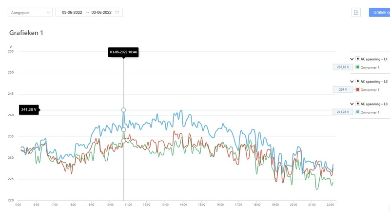

  • Speedyace
Speedyace
PUHZ-SW75YAA
Ronald schreef op maandag 24 oktober 2022 @ 22:21:
@Speedyace nogmaals, op dagbasis kijken, deze grafiek is heel zwaar lopend gemiddelde.
Op de mooiste dag kom ik op 241v
Afbeeldingslocatie: https://tweakers.net/i/m32FUxQJ0WuZnrhIOYToqwIy3YU=/800x/filters:strip_icc():strip_exif()/f/image/vTxas6L5egefutI6HOyAPgql.jpg?f=fotoalbum_large
  • Ronald
@Speedyace supernetjes, ik verwacht geen probleem met mijn suggestie om een 3-3,6kW enkelfase omvormer te gebruiken voor je uitbreiding. Vanwege de hogere eisen inherent aan 3 fase systemen is dat de betere oplossing voor de uitbreiding met minder veel per oriëntatie.

  • Flopiepower
  • Registratie: Augustus 2022
  • Laatst online: 22-04 08:38
Heb een offerte van mijn installateur gekregen voor solar edge, kunnen jullie mij hierin nog tips geven ?
Afbeeldingslocatie: https://tweakers.net/i/SW0pTT5z-GSu6BuQZLQEICayOf0=/x800/filters:strip_icc():strip_exif()/f/image/xaMtSfRJ33IAU2iihWBNGjZT.jpg?f=fotoalbum_large

Flopiepower schreef op dinsdag 25 oktober 2022 @ 19:56:
Je moet naar het verliesdiagram vragen.

  • Flopiepower
Hier het verliesdiagram.
Afbeeldingslocatie: https://tweakers.net/i/EI9H8CcI44035mPLyjf5KeOEzlI=/x800/filters:strip_icc():strip_exif()/f/image/mqLqZrY3H6Noe5oAmNkn9PFF.jpg?f=fotoalbum_large
Graag jullie mening, krijg vooral op de schutting veel schaduw in de morgen tot 12.00. Zou hierdoor clipping ontstaan ? Optimisers S440
  • Ronald
Met 37 panelen nog 1,55% verlies op optimizer clipping. Ik zou het niet zo uitvoeren. Nogmaals proberen met s500b, of over op Aps ds3-l

  • Polydeukes
  • Laatst online: 06-09 13:08
@Ronald @teacher In het intro geven jullie aan dat je als klant om Admin rechten in het monitoring portaal moet vragen. Wat is hiervan voor mij (als PV-leek) de meerwaarde? En is de leverancier verplicht om mij deze admin-rol te verstrekken?
Dank!

Hallo allemaal,
We hebben al jaren 12 zonnepanelen van 285Wp achter op ons 45° dak liggen, aangesloten via P300-2 optimizers op een SolarEdge SE3000. In maart 2023 moeten ze van het dak omdat er dan twee dakkapellen geplaatst gaan worden, 1 voor en 1 achter. Een mooi moment om eens naar een upgrade van de zonnepanelen te kijken.
Hier hebben we een plan voor opgesteld die we graag eens aan jullie voorleggen om op te schieten. Zijn er duidelijke problemen mee, suggesties ter verbetering, alternatieven?
Plan
Eerst maar de bedachte hardware:
- 21x goedkope panelen, zoals JA Solar 345 LW Mono
- 21x S500B optimizers
- 1x SE5000H HD-Wave omvormer
15 panelen achter, 6 voor. Bestaande systeem in zijn geheel verkopen, exclusief montagemateriaal. Dak zo vol mogelijk leggen, maar wel realistisch qua opbrengst.
Ik heb geprobeerd om het in SolarEdge Designer in te tekenen, maar dat ging me helaas niet zo goed af. Wel heb ik wat voor elkaar gekregen in Sunny Design, met in ieder geval de schoorsteen en de dakkapellen er ingetekend, zie screenshot.
Afbeeldingslocatie: https://tweakers.net/i/T9cpYa26jcnDhVZIUtcn5dZXleg=/full-fit-in/4000x4000/filters:no_upscale():fill(white):strip_exif()/f/image/JcU1VGp7un8KF6IwvPf8qfxa.png?f=user_large
Afbeeldingslocatie: https://tweakers.net/i/8a1Flo6KibPCU92WfGZXfp6y5lQ=/full-fit-in/4000x4000/filters:no_upscale():fill(white):strip_exif()/f/image/L7R1sw2uUVl50MRfo2LyyVSU.png?f=user_large
Dak indeling
Het "pootje" van het dak aan de voorkant (schuur) is niet geschikt voor zonnepanelen vanwege schaduwval van hoge bomen aan de waterkant, zie 3dbag screenshot met pin op de schoorsteen. Op dakkapel hoogte valt er tot in het begin van de avond zon.
Idee is om de panelen op het schuine dak aan de voorkant (15, 18, 19 en 20 in de screenshot) iets te "kantelen" zodat ze meer zon pakken vanuit het ZZW, in dezelfde richting als de panelen op het dak van de dakkapel voor (die we op een schans van 10° naar ZZW willen richten). Is dat te doen, met links iets van een afstandhouder tussen paneel en dak o.i.d.? Of zou dat bijvoorbeeld te veel invloed hebben op de windbelasting op die panelen? Gedachte is dat het op deze manier neerkomt op het hebben van de panelen op "hetzelfde dakvlak".
De panelen op de dakkapel achter komen ook op een schans van 10°, maar dan naar het OZO, dus in dezelfde richting als de panelen op het schuine dak.
Afmetingen dak (HxBxD)
Dakvlak voor: ~429x540cm
Dakvlak achter: ~825x540cm
Dakraam achter: 182x105cm
Dakkapel voor: 270x175x175cm
Dakkapel achter: 440x175x175cm
Als ik Pythagoras goed heb toegepast zou de schuine zijde van de dakkapellen ~247.5cm lang moeten zijn.
Elektrisch
De huidige omvormer is 1-fase maar we hebben inmiddels ook een 3-fase aansluiting in de meterkast (nog niet op zolder waar de omvormer hangt). Is het verstandiger om een 3-fase omvormer te kopen of kunnen we gewoon de nieuwe 1-fase omvormer gebruiken? Las iets over blijven terugleveren bij hogere netspanningen wanneer je op meerdere fasen zit?
Klopt het dat onze installatie prima meer panelen kan bevatten dan theoretisch op de 1-fase SE5000H kan doordat het dak aan beide kanten 45° is en het daardoor nooit voor zal komen dat _alle_ panelen tegelijk veel opwekken? De SE5000H zou 155% overgedimensioneerd mogen worden* wat neerkomt op 7750W. 21 panelen van 350Wp leveren maximaal 7350W op en dan reken ik nog met 100% - ik begrijp dat dat gemiddeld op 85% gehouden wordt. Met 85% zouden zelfs 21 panelen van 400W nog kunnen omdat dat dan uitkomt op 7140W? De bewuste groep is momenteel voorzien van een 16A automaat maar dat kunnen we nog veranderen naar een vrije 20A automaat.
* Sterker nog, als ik nu de spec sheets nog eens lees, zie ik dat die al 200% overgedimensioneerd mogen worden. Is dan een SE4000H beter voor deze situatie?
Maakt de bedachte aansluitvolgorde nog uit (zie nummering in screenshot); ik las ergens iets over inductielussen?
Ik las dat de HD-Wave varianten "battery-ready" zijn, wat dat ook _precies_ betekent. We willen in de toekomst wel een batterij aanschaffen, wat een van de redenen is om het systeem nu al uit te breiden. Begrijp ik het goed dat onze huidige omvormer niet met zo'n StorEdge oplossing aangesloten zou kunnen worden en we dus ook daarom een nieuwe omvormer moeten hebben?
Het is een flink verhaal geworden, alvast bedankt voor enige reactie!

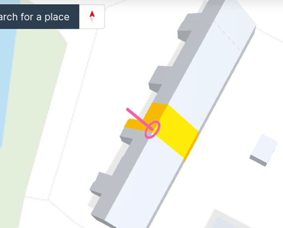

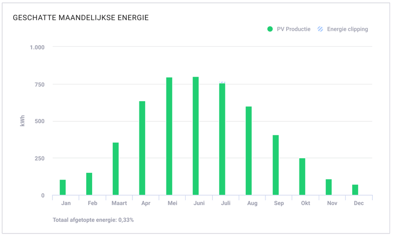

Ik ben geen expert, maar heb mijn huis wel in Solaredge weten te krijgen en 8 extra panelen erbij gezet (bij de 14 die ik al had). De designer accepteert dat zelfs op mijn veel kleinere SE3500H omvormer:
Afbeeldingslocatie: https://tweakers.net/i/-PiJDmctAr19MSxrPBIJuHu757w=/800x/filters:strip_exif()/f/image/gYK9AWpLEKV3gpP4bSZB8rCN.png?f=fotoalbum_large
Afbeeldingslocatie: https://tweakers.net/i/mZo5TCjaPqFcJJocdZTkYxngEZU=/800x/filters:strip_exif()/f/image/CbEjQ24FrPtC7yzj19buToSB.png?f=fotoalbum_large
Afbeeldingslocatie: https://tweakers.net/i/MOySyA03KqdzdjhWex5Ly_1eNUo=/800x/filters:strip_exif()/f/image/52A6nGE8NY5XwHBsV2fJsUte.png?f=fotoalbum_large
Omdat door de ligging (schaduwwerking) en de 8 panelen die op het noord-westen op 45 graden moeten komen te liggen er nooit volle bak energie opgewekt kan worden accepteert de designer zelfs net iets meer dan 200%, terwijl dat eigenlijk niet mag (voor zover ik weet). Clipping is ook minimaal
[ Voor 4% gewijzigd door Frij5fd op 27-10-2022 03:59 ]
