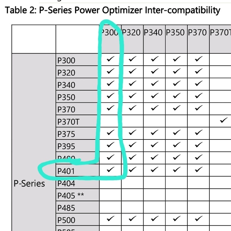

Crazy- schreef op dinsdag 11 oktober 2022 @ 17:29:
Jinko? Ik bedoelde Longi: https://www.longi.com/en/ bijvoorbeeld de
De S is niet comptabel met je huidige optimizer; tenzij dat de P404 is.
Toch lees ik dit:
"Any P-Series Power Optimizer that is compatible with the P401 Power Optimizer is also compatible with the S440 and S500 Power Optimizers."
Dan is de P300 toch compatibel met de S440 lijkt het? wat zie ik over het hoofd?

scarfoot schreef op dinsdag 11 oktober 2022 @ 20:28:
Toch lees ik dit:
Excuses!!!! Ik typte te snel… ik bedoel de B dus de S500b is niet compatibel. De normale dus wel :-)

scarfoot schreef op woensdag 12 oktober 2022 @ 23:07:
@teacher @Crazy-
Sorry, wist niet dat daar nog iets achter verstopt zat. Maar gevonden!
Zie ik nu dat ik tot slechts maximaal 100% mag gaan?
Kan ik overigens straks ergens zelf panelen toevoegen of kan dit alleen via de toenmalige installateur (verkopende partij)?
@teacher @Ronald @scarfoot
https://www.solaredge.com...6a-inverter-datasheet.pdf
4700Wp dus of eigenlijk 13,5A/350Vdc
Dus oost-west en beide zijde 3000Wp zal moet lukken bijvoorbeeld :-)

Crazy- schreef op woensdag 12 oktober 2022 @ 23:15:
Had ondertussen deze al gevonden
https://gathering.tweakers.net/forum/view_message/56786807
Bedankt voor de vondst! ik moet dat boekje nog ergens hebben.... Maar waar 😄
Top dat is hem zwart op wit.

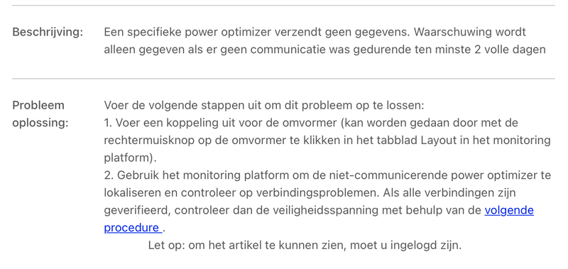

1 van onze zonnepanelen levert geen stroom meer, met foutmelding van de power optimizer (zie screenshot).
Nu kan ik zelf als gebruiker geen mogelijkheid vinden om de koppeling proberen te doen. Is er een optie om dit toch zelf te doen?

  • teacher
  • Laatst online: 11:12
teacher
Dysgaf!
Jazeker, met een setapp de knop 5 seconden naar P drukken.
Heb je met scherm, dan kan het in het menu.

  • NEOeo
  • Laatst online: 07-10 21:22
Klopt het dat ik dan een ander account moet aanmaken?
  • -LA-

NEOeo schreef op maandag 17 oktober 2022 @ 14:48:
Nee, want je doet niets met je account, je doet het op de omvormer zelf.

  • NEOeo
teacher schreef op maandag 17 oktober 2022 @ 16:03:
Als ik de setapp open moet ik inloggen, maar dit lukt niet met mijn normale account?
  • teacher
teacher
Dysgaf!
de knop 5 seconden naar P duwen heb je geen app voor nodig, dat doe je fysiek op de omvormer.

  • NEOeo
teacher schreef op maandag 17 oktober 2022 @ 16:18:
Excuus ik had je verkeerd begrepen. Met P 5 sec induwen wordt alles opnieuw gekoppeld?
Inmiddels een poging gedaan, maar helaas nog steeds 0 opbrengst bij dat paneel. Heb je nog een tip wat ik kan proberen zonder installateur?

  • ocaj
NEOeo schreef op maandag 17 oktober 2022 @ 16:10:
Je kan ook zonder de SetApp-app verbinden door te verbinden met de wifi van de omvormer en dan met een browser naar http://172.16.0.1 te gaan. Dan heb je ook geen account nodig en zie/kan je precies hetzelfde als met de SetApp.

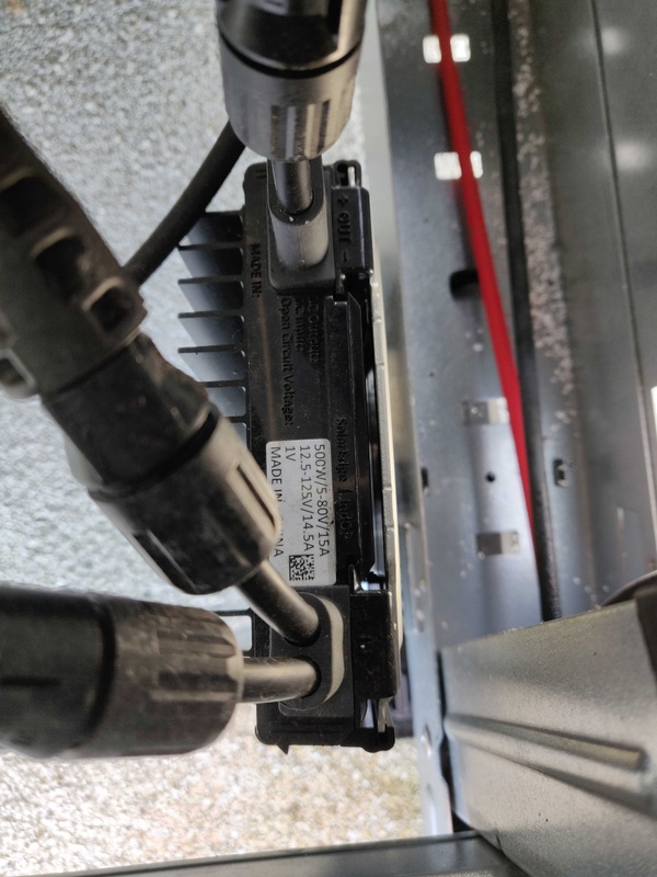

Helaas, je hebt nu een installateur nodig (je kan nog even kijken wat er gebeurt als er meer licht op valt) want dit klinkt als een garantie dingetje.

  • NEOeo
teacher schreef op maandag 17 oktober 2022 @ 18:03:
Jammer maar bedankt voor je hulp! Weet je toevallig ook of die garantie ook geldt als ik een andere installateur zoek?
  • teacher
teacher
Dysgaf!
In principe betaald solaredge een vergoeding aan een (solaredge) installateur. (Zie er maar een te vinden die tijd wil maken).
Alleen heb je -om de optimizer in de monitoring portal op te nemen- de installateur nodig bij wie het systeem onder de paraplu hangt.
Dus toch je eigen installateur bellen.
[ Voor 7% gewijzigd door teacher op 17-10-2022 19:00 ]
Wise enough to play the fool
  • NEOeo
De huidige installateur reageert niet echt, dus ik denk dat ik op zoek moet naar een nieuwe..
Toevallig een tip waar ik een goede Solaredge installateur kan vinden?
[ Voor 27% gewijzigd door NEOeo op 17-10-2022 19:51 ]

Bedankt voor de reacties. Ben blij dat ik het hier gepost heb, anders was ik waarschijnlijk weer een poging en aantal maanden verder.
Proton_ schreef op woensdag 19 oktober 2022 @ 11:10:
Welk type optimizer is gebruikt?
Ronald schreef op woensdag 19 oktober 2022 @ 11:12:
Welke optimizers zijn in gebruik? Bij een 455W paneel dient dat er een in de 500 serie te zijn?
Ik heb een foto gemaakt, maar kon zo geen typenummer zien (zonder de constructie uit elkaar te schroeven).
Afbeeldingslocatie: https://tweakers.net/i/6vegWs0qnN0vLd9BS6HedX_0s8Q=/x800/filters:strip_icc():strip_exif()/f/image/RiWLRRIeEbTvi8bqNdRnr1Lr.jpg?f=fotoalbum_large
Kunnen jullie hieruit afleiden welk type dit is en of dit degene is die jullie in deze setup verwachten? Gezien de "500W" kan ik hieruit afleiden dat het in ieder geval een 500x optimizer is?
De RMA is niet correct gedaan: de vervangende omvormer is geen korte string model. 13x60V komt amper aan de benodigde 750V string spanning om de omvormer te starten, laat staan schaduw beheer zonder optimizer clipping.
De oplossing is dus of 3 fase korte string, of enkelfase. Voor 13x455 verwacht ik eigenlijk dat je op een SE5K korte string uit komt.
Je hebt gelijk. Ik heb een foutje gemaakt in mijn originele bericht. De SE4K-RWBTEBEN4 was wat ze voorstelden, maar nadat ik de datasheet bekeek had ik gezegd dat ik een zwaardere versie wilde. Ze hebben uiteindelijk de SE5K-RWBTEBEN4 daadwerkelijk geinstalleerd, deze viel na een maand dus in storing.
Aangenomen dat de juiste optimizers geinstalleerd zijn, wat zouden jullie adviseren?
  1. Huidige omvormer houden en proberen een extra paneel + optimizer te plaatsen (14 panelen op de SE5K-RW0TEBNN4)
  2. Forceren dat er een nieuwe SolarEdge 3-fase SE5K korte string omvormer wordt geplaatst
Wat jullie (en de leverencier) aangaven dat is dat optie 2 waarschijnlijk betekend dat ik lang moet wachten aangezien de levertijd van die omvormer niet binnenkort zal zijn.

Dit is de 500b - daar de output op 5-80Vdc zit
maar zijn nu allen panelen (alle 13) aangesloten? met deze optimizers?
want - dan zou het met 13 echt wel moeten werken ....
