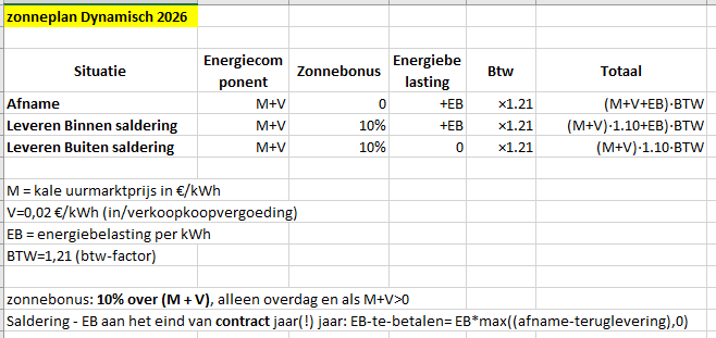

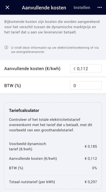

Goedemiddag. Nieuw op het forum en ik hoop dat iemand mij wegwijs kan maken mbt aanvullende kosten in de solaredge app icm Frank Energie als leverancier.
Het gaat om de invulvelden bij de energietarieven voor zowel import als export.
Welke aanvullende kosten dien ik precies in te vullen en welke btw op 21% / 0% bij zowel import als export?
Misschien is hier al veel over geschreven, maar ik vind het niet eenduidig terug. Als iemand hier het antwoord heeft hoor ik dat graag. Alvast dank.
Ter info (niet belangrijk, maar reden dat ik op dit forum zit) :

rik_oldenzaal schreef op zondag 5 april 2026 @ 13:12:
Goedie vraag, die heb ik ook. Via google en AI zijn dat de volgende (bij een dynamisch contract):
- Engergie belasting = ongeveer 9 cent per kWh (excl. BTW!)
- Verkoop vergoeding = + 2 cent (bij mij bij zonneplan)
Samen ongeveer 11 cent en bij BTW vul ik dan 21% in.
Maar ja, bij Zonneplan krijg ik ook nog eens 10% extra voor levering aan het net. Hoe dat te configureren?
Dus als bv Ketelklets roept, vandaag is de prijs tussen 2 en 4 negatief, wel 5 cent, dan maakt dat mij nog niet uit, want pas als de prijs negatiever dan 11 cent, dan zou je de productie/export naar de grid op 0 willen hebben. Denk ik ...
Maar hoe doet SolarEdge dit?

De Zonneplan regels samengevat:
Afbeeldingslocatie: https://tweakers.net/i/7qOQ0aWemCWNzvbGZA6ryuCVxhY=/fit-in/4000x4000/filters:no_upscale():strip_exif()/f/image/snPoW5a1J1aj5RDtp38oOwZI.png?f=user_large
Aangenomen dat je productie en verbruik niet beinvloed worden door de 'strategy': Dan wordt de saldering niet beinvloed door het afname moment: of je nu 0 op de meter draait (en niks saldeert) of snachts 10kWh afneemt en overdag weer terug levert, saldering is hetzelfde! ==> saldering kun je buiten beschouwing laten in de prijsafweging.
- Als je per contract-jaar minder produceert dan je verwachte jaarverbruik, kun je het beste blijven terugleveren zolang de TOTALE stroomprijs positief is.
- Als je per contract-jaar meer produceert dan je verwachte haarverbruik, kun je het best alleen terugleveren als de KALE stroomprijs positief is. Immers: als de kale stroomprijs -3ct is, en je geen EB meer terug krijgt met salderen, kost het terugleveren je geld.
Als je minder produceert dan gebruikt is het simpel.. maar als je meer produceert dan gebruikt, wordt het lastig:
- je moet vooraf gaan inschatten hoeveel je dat contract-jaar gaat gebruiken
- Terugleveren bij negatieve kale prijs stoppen ALS je je ingeschatte jaarverbuik aan teruglever-saldering-ruimte gehaald hebt hebt.
- Als je contract ergens in de zomer eindigt is dit niet zo moeilijk en kun je bovenstaande gewoon gaan toepassen als je genoeg 'saldering'hebt opgebouwd.
- Als je contract eind van de winter eindigt zul je dit in de zomer van het jaar ervoor moeten gaan afschatten :? een beetje te weinig is snel erg duur, een beetje te veel kost je de kale stroomprijs van die overschot uren.
EDIT: je kunt dit andersom ook oplossen: Als je teveel salderingsruimte over hebt dan moet je je eigen productie gaan uitzetten als de energyprijs onder de EB komt: Je krijgt dan immers netto terug! |:(
en voor het gemakt weten we nog niet of
- per 1 jan 2027 de saldering helemaal stopt (en de rest gelijk blijft)
- je mag blijven salderen zolang je contract jaar loopt: wat de minister zelf beloofd heeft eerder en dus strijdig is met bovenstaand!
- en als je zelf je contract opzegt (en elders verder gaat) wordt er op dat moment gesaldeerd.

Ik zit bij Tibber en heb het als volgt. Werkt tot op heden prima.
Afbeeldingslocatie: https://tweakers.net/i/16lUE9xIWGNqK5iu8ZMyNTSe2ho=/x800/filters:strip_icc():strip_exif()/f/image/9tqe1AfbHb23pLce3vbCbVc0.jpg?f=fotoalbum_large
Afbeeldingslocatie: https://tweakers.net/i/zwlrWT4v9TjWoHI6Xmet5g1-Q3M=/x800/filters:strip_exif()/f/image/t9E72mG6c0JTKVaNUP6a6A6F.png?f=fotoalbum_large
  • farends
  • Registratie: April 2026
  • Laatst online: 02-08 11:30
Ik zit bij Zonneplan en loop tegen het zelfde probleem aan, vanmiddag stopte hij eerst niet met produceren.
Zonneplan heeft me verteld dat export op 0.02 moest staan.
Dit had ik ook zo gedaan, echter stopte hij niet en heb ik hem op 0.01 gezet. Toen ik dat had gedaan stopte hij op het juiste moment wel met produceren en ging vanmiddag ook gewoon weer aan de gang.
Bij import heb ik op advies van Zonneplan 0.13 staan.
Of het nu geheel klopt... ik weet het niet....
Toch wel merkwaardig:
Je hebt het over 11 cent exctra en -9 cent extra.
In de plaatsjes staat dan: 18 + 11 = 29 en ... 18 + (- 9) = 27. Maar dat is toch 18 - 9 = 11??
Waarom de BTW op 0? Die is gewoon 21%
  • Stefannn
  • Registratie: Januari 2023
  • Laatst online: 18:48
mrenkema schreef op zondag 5 april 2026 @ 20:57:
Zie link in eerdere post.
Het is nogal een rommeltje
De btw klopt ook niet dus kan je beter op 0 houden

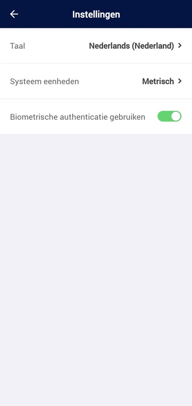

Ik ben in de MySE app de optie kwijt om de tatrieven in te stellen. Dat gind gisteren al niet meer en ik zie nu ook dat de prodcutie de hele dag tot 17.00 is gestopt. 0 productie.
Na 17.00 uur ging het weer.
Maar de optie is weg:
Afbeeldingslocatie: https://tweakers.net/i/N_7WkItIvNhfAUql_bk3-y-Z34A=/x800/filters:strip_icc():strip_exif()/f/image/w9712r5WGzXYJAotfIH9OpVO.jpg?f=fotoalbum_large
Snapt iemand dat?

mrenkema schreef op maandag 6 april 2026 @ 10:46:
Snapt iemand dat?
Alles is er hier nog.
Op iPhone
Gokje…
Het is niet de app op je phone (dat is enkel een bedien extensie van de solaredge database) .
Het is je installatie die geen contact meer heeft met de server.

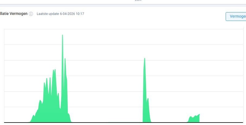

Productie plaatje laatste 3 dagen:
Afbeeldingslocatie: https://tweakers.net/i/drG3q3vOMFSd32MmFwFaeWXQsAI=/800x/filters:strip_icc():strip_exif()/f/image/YSWR09yOu9L6hvh8DFjkwKVP.jpg?f=fotoalbum_large
Gisteren dus om 5 uur weer productie. Ik heb dus Negatieve prijs optimalisatie vrijdag aangezet.
Maar ja nu heb ik die optie niet meer, kan hem dus ook niet uitzetten.

Volgens mij heb ik (mede dankzij dit forum) eindelijk door hoe Solar edge de tarief instellingen interpreteert. Máár, ik zie nul effect! Huidig export tarief is negatief, maar de omvormer blijft 100% leveren. Iemand enig idee wat ik fout doe of er mis is met de instellingen of omvormers (zijn er 2).Afbeeldingslocatie: https://tweakers.net/i/L2dAHtgTRhA-yhw04opOhSbZJvM=/x800/filters:strip_exif()/f/image/EqedleLKLthj7bdPf5GWrtGB.png?f=fotoalbum_large
Afbeeldingslocatie: https://tweakers.net/i/0QxPhuCXcHaVLvgW8ccxv-XCA54=/x800/filters:strip_exif()/f/image/r7ju84ocDkb5s7fT3KEt8mPs.png?f=fotoalbum_large
Afbeeldingslocatie: https://tweakers.net/i/f19Od7x79-_fjvyXgenxjMRoBQM=/x800/filters:strip_exif()/f/image/ot2bvxXZOIDWgGJaDI7iKxw7.png?f=fotoalbum_large

Dat is mooi. Dank. Zoals aangegeven, heb ik de NRO op UIT gezet.
Maar wat je precies moet invullen bij extra kosten en waarom BTW = 0 of niet ... blijft raar.
  • Miezie
  • Laatst online: 18-09 15:32
Miezie
Niet te moeilijk doen...
mrenkema schreef op maandag 6 april 2026 @ 11:33:
Energiebelasting excl btw + verkoopvergoeding energiemaatschappij excl btw + negatieve btw bij export. Maar dat gaat niet qua negatieve btw, dus vul je de bedrag incl btw en 0% in.
Bij import zijn het de excl btw bedragen en 21%.
Meer is het niet.
KISS | Huis: A++++ | Zon: SolarEdge 10k Homehub, 13kWp, 19,4kWh accu’s, One Pro EV Charger | MV: DucoBox Focus | Warmtepomp: ME Ecodan SW75YAA met EHST20D | Tuin: natuurinclusief | Auto: Audi Q4 etron

Ik denk dat het veel complexer is.
Salderen en buiten salderen-nivo. Daarbuiten geen BTW en Energie belasting terug.
Zonneplan levert bij export 2 cent extra op, dat zijn dus geen kosten, maar opbrengsten voor mij.
En ik krijg een extra opbrengst in de vorm 10% zonnebonus.
SolarEdge houdt hier geen rekening mee zo lijkt het: marktprijs is negatief -> productie stopt.
EDIT: En mijn accu's zijn nog 'leeg' en wat als ik mijn beregeningspomp aanzet? Ja, dan krijg ik dus betaald. Is dat de redenering? Accu's niet opladen? Niet die van Homewizard, maar die van SE gaan juist wel laden van de grid. Is dat het idee?
etc..

Maar mijn onduidelijkheid zit hem in de vraag bij welk negatief getal wil je de productie stoppen.
Is dat de kale marktprijs of als MP+Vergoeding+EB negatief is?

ja dit is het moeilijke punt.
belangrijk is om je te bedenken: Salderen is alleen energiebelasting en die is ten alle tijde gelijk! en wordt aan het eind van het contract jaar afgerkend.
ALS je over het hele jaar te weinig hebt om op nul te salderen zal je dus altijd alle teruggeleverde stroom salderen: dus voor deze stroom krijg je de EB terug.
Dit houdt in deat je best kunt blijven terugleveren todat de TOTALE stroomprij inclusief alle belasting <=0 is. Immer: ALs de kale-stroomprijs -4ct is (dus geld kost om terug te leveren), krijg je nog steeds die 11ct EB en de verkoopvergoeding terug en is je netto resultaat positief.
heb je echter meer productie over het jaar dan je mag salderen... dan wordt het lastig!
ga je namelijk energie terugleveren die je aan het eind van het conttractjaar niet meer mag salderen, dan krijg je de EB niet meer terug en levert -4ct jou dus echt al een negatief resultaat op. In dat geval moet je dus stoppen als de KALE stroomprijs <0 is.
Maar je moet wel voldoende blijven terugleveren om aan je saldering te komen.... dus kun je het best stoppen met terugleveren in de uren van de grootste negatieve stroomprijs, en dat dusdanig vaak doen dat je aan het eind van het contractjaar precies goed uitkomt ;)
makkelijk en inzichtelijk noemen we dat.

@mrenkema
Met dit knopje kom je op scherm waar je de tax uit kan zetten
Afbeeldingslocatie: https://tweakers.net/i/PWNsursByV8g8YT3P_1mb6OHGFU=/x800/filters:strip_icc():strip_exif()/f/image/CPzaMejfLNtUuahGEv8y1Wfd.jpg?f=fotoalbum_large

Nou.. zoals beloofd.. ik heb het vandaag geprobeerd.
Solaredge batterij controle op dynamisch tarief met deze extra’s:
Afnemen: 0.112euro, 0% btw
Terugleveren: -0.092 euro, 0% btw
Resultaat: voor nu niet goed, voor 2027 “redelijk”
Logboek:
Batterij begint ‘s nachts te laden van 1:00 tot 3:00
- dat is goed, dat was wel ongeveer het laagste tarief
Batterij begint na 3:00 meteen te ontladen tot 5:00
- dat is niet goed. Ontladen van 6:00 tot 7:00 was beter geweest.
Batterij wacht lang met opnieuw laden, wachten op laag tarief
- dat is goed
Batterij begint om 11:00 met laden
- dat is niet goed. De negatieve bruto prijs lijkt dit te triggeren.
- op zich kan het algorithme op een lage prijs wachten, dat deed het in de nacht ook, maar de negatieve bruto prijs werkt kennelijk als trigger. En dat moet niet.
- laden van 13:00 tot 15:00 was veel voordeliger geweest.
Batterij begint om 19:00 te ontladen. Maar… niet hard ontladen, maar nom (nul op meter)
- dat is niet goed, om 19:00 is er hoogste tarief dus batterij moet zo snel mogelijk leeg.
Conclusie:
- Solar edge dynamic control werkt voor nu niet goed, voor 2027 redelijk
- wachten op lage prijs voor laden werkt maar bruto prijs negatief geeft een trigger die er niet moet zijn.
- in plaats van hard ontladen bij hoogste prijs gaat het algorithme naar nul op meter, voor 2027 ok, voor nu niet.
Wat in 2026 zou moeten: volladen bij laagste prijs, leeg trekken bij hoogste prijs
In 2027 is nom bij ontladen wel goed
Ik ga weer terug naar mijn tijd-besturing:
- ‘s nachts 2:00 opladen, 7:00 ontladen
- dag 12:00 opladen, 19:00 ontladen
En over een maand of zo heb ik een optimale controller in mijn home automation gemaakt.

Solaredge plaatje:
Afbeeldingslocatie: https://tweakers.net/i/1wrKtv4AregCVoKQdeAB3KqGOyM=/800x/filters:strip_icc():strip_exif()/f/image/HZvs7dosPTWMcoEWgxuLbJxT.jpg?f=fotoalbum_large
Zonneplan plaatje:
Afbeeldingslocatie: https://tweakers.net/i/VyQMhk7Gx1ZpA7fVaXW754uCyJg=/800x/filters:strip_icc():strip_exif()/f/image/SibcjMP59XVKOMEj8KTYdEiU.jpg?f=fotoalbum_large
"Van scratch" zelfbouw home-automation, Solaredge 14.4kWh thuisbatterij & 57 PV panelen 9000kWh/jaar, 135heatpipes, 150L zonneboiler, 2x 3kW Vaillant water/water warmtepomp vws36/4.1, smartEVSE laadpaal, 1wire/X10/P1, Jacuzzi, Sauna, Ioniq5 EV

  • Stefannn
Frank0378 schreef op dinsdag 7 april 2026 @ 09:33:
Er is gisteravond wel iets teruggeleverd maar de hele nacht op de batterij gedraaid en vanochtend tussen 7 en 8 is de batterij tot zijn backup niveau leeg getrokken
lunnie schreef op dinsdag 7 april 2026 @ 09:16:
Hij maakt deze keus, omdat het verschil in prijs niet groot is en je het beter zelf kan consumeren. Je moet niet vergeten dat als hij er voor kiest om stroom te verkopen je dan verlies hebt in het omzetten van DC naar AC, en als hij dan in de nacht het weer moet aanvullen (weliswaar tegen een goedkoper tarief) dan moet het nogmaals worden omgezet van AC naar DC om vervolgens weer in huis te gebruiken, wederom omzetten. Dus in het geval van verkopen -> kopen -> gebruiken heb je 3x omzetverlies. Dat is iets waar het systeem ook rekening mee houdt. Dus de stroom moet op dat moment wel erg duur zijn wil het efficient zijn. Daarnaast, vergeet niet je laad / ontlaadcycly die dan ook gaan oplopen en dus je afschrijving zal versnellen. Zijn allemaal factoren waar rekening mee wordt gehouden.
En om dan de juiste keus te maken of het beter voor eigen gebruik vastgehouden kan worden moet het systeem inderdaad eerst minimaal 2 weken "leren". Tot die tijd zullen er wat vreemde keuzes gemaakt kunnen worden.
Ok.. “makes sense”.
In dat geval zal het systeem dus eerder gaan terugleveren als de teruglever prijs hoger is.
Ik ga het vandaag proberen met:
Terugleveren: -0.112euro, 0% btw
Afgezien of dat de beste keuze is geeft dat in ieder geval inzicht “hoe het werkt”.
Dank!
