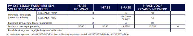

Ronald schreef op vrijdag 3 april 2026 @ 16:49:
Ik heb net al geroepen dat een 3-fase short string omvormer (Type SE5K-RWB zonder 48) op 375V draait, minder dan de enkelfase omvormer.
Je hebt EN de 4 panelen, EN de short string omvormer nodig.
Of alle optimizers vervangen met s500b EN de short string omvormer.
Nogmaals bedankt voor j(ulli)e hulp. Ik ben heel wat wijzer geworden. Het enige wat ik nog niet helemaal snap is waarom ik volgens zou naar de short-string omvormer ook nog de extra panelen nodig zou hebben. Als ik 8 panelen op oost heb liggen met een S500 optimizer kom ik aan 8*60 = 480V. Dat zou ruim voldoende moeten zijn voor de short string omvormer toch?

jansenpam schreef op dinsdag 7 april 2026 @ 11:05:
Die 4 extra panelen zijn niet nodig. Het 3e systeemverlies diagram dat je vorige week postte is met short string omvormer en zonder extra panelen. Het opbrengst factor verlies is 0,1% en daar is niets mis mee.
  • Ronald
  • Laatst online: 17:40
Met s500b gaat het 0 zijn.
In de range 375-480 zit het schaduwbeheer.
Valt 1 paneel in de schaduw dan houdt je maar 425V potentieel over, want dat paneel in slagschaduw doet maar 10%
Met een 2e zit je dus net aan in clipping verlies… tenzij er meer panelen in de string zitten (maar die doen dus ook maar max een handje Volt)

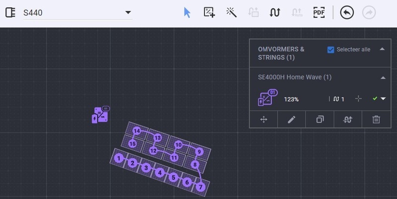

Ik kreeg net ook weer een reactie via de SolarEdge support. Weet iemand of hier nog echte personen achter zitten? De reactie heeft een erg hoog AI gehalte:
"Na controle blijkt dat de geïnstalleerde optimizers van het type S440 zijn; het vereiste minimum bedraagt ​​16 optimizers per string.
Aangezien u heeft aangegeven dat er 16 zijn geïnstalleerd, betreft dit precies het minimale aantal optimizers. Hierdoor zal de productie lager uitvallen."
Ik ben trouwens nu wel benieuwd naar mijn optimizers. Dat zouden S500 moeten zijn....
  • ZwarteIJsvogel
  • Laatst online: 19:47
Ronald schreef op dinsdag 7 april 2026 @ 11:25:

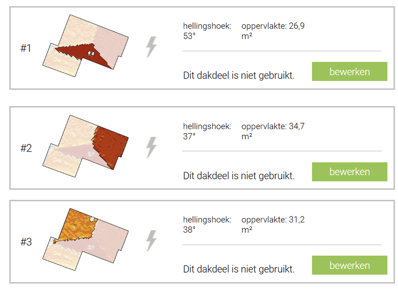

Vraagje aan de kenners:
Ik wil graag ons huidige zonnepanelen-systeem uitbreiden.
2 van de 3 dakdelen hebben sinds 2016 een zonnepanelen systeem bestaande uit
  • SolarEdge HD Wave SE2200HD (7 panelen) op 'zuid'
  • SolarEdge HD Wave SE3680HD (12 panelen) op 'oost', beide zijn 1-fase.
  • Gekoppeld aan Sunpower X21 345 Wp-panelen met SolarEdge P404 optimizers.
Afbeeldingslocatie: https://tweakers.net/i/TS8QGtJ0s11FWtrh63IyuYI5y_w=/800x/filters:strip_exif()/f/image/JTrjrJ5597Q8xjC0Tg5JF5bp.png?f=fotoalbum_large
Het gaat om dakdeel #3
Een van de partijen aan wie ik een offerte heb gevraagd, een SolarEdge Installer Plus - installateur, voor het 3de dakdeel (er kunnen 8 panelen geplaatst worden), heeft het over het vervangen van de (oude) HD Wave-omvormers door één short string-omvormer (3-fase).
Nu heb ik de 'starter-post' (geweldige info. Dank daarvoor! - jammer dat de Designer niet meer werkt - ik kan geen nieuw account aanmaken) doorgenomen en hier en daar doorgeklikt naar de informatiepagina's (o.a. chrome-extension://efaidnbmnnnibpcajpcglclefindmkaj/https://knowledge-center.solaredge.com/sites/kc/files/se-power-optimizer-residential-inter-compatibility-technical-note.pdf), maar ik vind daar (of ik kijk niet goed) de informatie die ik zoek.
De huidige panelen gebruiken p404 optimizers. Voor de 3de nieuwe 'string' (met die 8 panelen 3,72 - 3,8 kWp afhankelijk van het te gebruiken merk/type panelen) zullen waarschijnlijk de S500B optimizers worden gebruikt.
Gaat dit 'passen'?
Dus 2 'strings' met p404 optimizers en 1 'string' met S500B optimizers op 1 short string omvormer.
Graag met een beetje tekst/uitleg zodat ik er ook een beetje van leer :)
Heb ik bijvoorbeeld bepaalde detailinformatie van de te plaatsen panelen nodig om dit goed te kunnen bepalen?

@Tom17 heeft je installateur een keurig designer rapport voor je gemaakt?
en heb je de business case wel goed op de korrel?
Technisch gaat dat op een short string omvormer wel goed. Misschien zelfs op een non-short string…

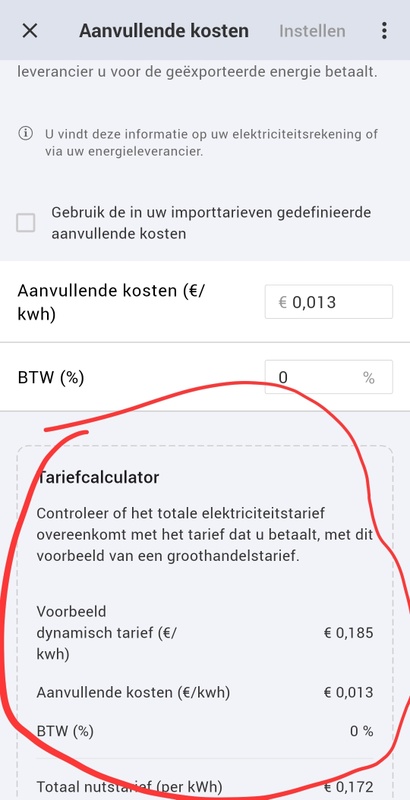

Miezie schreef op zondag 5 april 2026 @ 22:15:
Bel Frank maar even om je setup vrij te geven, dat moet vrijwel direct gebeuren en anders wacht je vrij lang.
Verder hebben de energieleveranciers niks te maken met de tariefsinstellingen bij SolarEdge of de vermeende fouten daaromtrent bij SolarEdge. Er zijn verschillende manieren omschreven voor al dan niet het beste resultaat. De (m.i.) enige fout die er is, is dat de btw niet negatief kan zijn.
Gelukt na een telefoontje naar Frank. Goede tip!
Direct het moment aangegrepen om te vragen naar instellingen. De beste jongeman kende de Solaredge app en gaf me de volgende instellingen, weer iets anders dan eerder gelezen zo links en rechts, maar het lijkt te kloppen als ik de voorbeelden bekijk in de app op basis van deze instellingen.
Import: inmiddels wel bekend en correct indien je als aanvullende kosten neemt: energiebelasting 2026 excl btw + vergoeding voor FE excl BTW.
Btw 21%
Export: geen negatief getal blijkbaar maar gewoon de terugleververgoeding die Frank berekend. Let wel, deze lagere vergoeding die specifiek geldt als je geen gebruikmaakt van de "Slim terugleveren" functie. Ik heb deze al uitgezet, mij te ondoorzichtig en wil controle houden met 2 EVs. Deze is € 0,0127 (incl. Btw). Die heb ik afgerond naar € 0.013 en bij BTW 0% ingevuld. Het voorbeeld dat de app toont lijkt me logisch daarin volgen. Een negatief bedrag daar leidt tot een verkeerde app berekening mijns inziens.

  • rik_oldenzaal
  • Registratie: Maart 2026
  • Laatst online: 11-07 15:17
rik_oldenzaal schreef op dinsdag 7 april 2026 @ 21:35:
Btw 21%
Behoudens de instellingen waar ik zoekende naar ben, vind ik het SE erg mooi geintegreerd, vooral het EV laden is subliem op zonoverschot en hoe de PV kilowattjes netjes worden verdeeld over direct eigenverbruik, EV laden, batterij laden en verkopen op het net.
Heb nu op TOU ingesteld, daar handelt het EMS toch ook op arbitrage? (Indien ja, voor mij voldoende voor nu).Afbeeldingslocatie: https://tweakers.net/i/r5zWuzWvtZWdivTMk6FI5kX19ss=/x800/filters:strip_icc():strip_exif()/f/image/c8xWZDBC5uoz8KfqEQ32YLph.jpg?f=fotoalbum_large

Kan iemand eens een blik op de volgende gooien?
https://designer.solaredg...687e5cdccef0?units=METRIC
Zo doen of een andere opzet proberen voor de extra set op onze garage?
We hebben reeds een SE10K home hub met 3 accu's en 13kWp (9kw op ZW en 4kw op ZO) op het huis liggen maar wil voor voor/na jaar en winter wat extra opbrengst hebben aangezien we in de basis dmv airco's verwarmen en er hoogstwaarschijnlijk een EV gaat komen (nu hebben we een PHEV die 2 fasen kan laden).
Achterliggende verhaal, 19 panelen, SE6K omvormer en 20 stuks P404 optimizers heb ik reeds bij mekaar gesprokkeld via marktplaats en voor "weinig" gebruikt kunnen kopen. Enige is dus nog zorgen dat de garage 3 fase wordt gekoppeld op de meterkast (5 aderige 2.5mmq kabel van zo'n 30 meter ligt in de grond) en het plaatsen van de PV installatie op de garage. Oja ik weet dat eigenlijk een 1 fase 4K omvormer iets meer opbrengst zou geven maar ben bang dat dat problemen geeft als ik alles over 1 fase wil gaan duwen op een relatief dunne kabel)
ik heb soortgelijk opstelling: alleen dan 2x16 panelen (32x 385W O-W (42gr) op een SE7K):
9 panelen per kant gaat zeker niet goed: met laagstaande zon krijg je nooit 750V bij elkaar.
(bij mij gaat het met 16 panelen al soms een beetje fout.. smorgens staat de westkant volledig in de schaduw...). Ik heb zowel 2x16 als 1x32 configuratie geprobeert: 2x16 is piek beter, maar 1 stron van 32 is in de slechtere zondagen beter!
Dus: alleen aan 1 kant,, of een shortstring converter.
landscape heb je minder last van de schaduwen (bomen zetten de onderkant van het paneel in de schaduw en de overbruggingsdiodes zitten op de meeste panelen in 3 rijen vertikaal. ik heb ze helaas ook portrait gelegd en daar heb ik spijt van. (behalve met schoonmaken want dan is het beter/makeklijker)
[ Voor 8% gewijzigd door lc8 op 07-04-2026 21:51 ]

Simpel360 schreef op dinsdag 7 april 2026 @ 19:27:
En wat gebeurt er als je zuidwest vol legt in landscape en noordoost vergeet?
(In de winter zal er niet veel blad aan die boom zitten)
Dan kan ik maximaal 14 panelen er op kwijt, die had ik er ook al eens in gegooid. maar zal morgen proberen die bij deze toe te voegen als vergelijk.

lc8 schreef op dinsdag 7 april 2026 @ 21:48:
Had je ook P404 optimizers? (80v) dan zou ik met alleen die 9 panelen op noord-oost met opkomende zon er al bijna zijn, dan heb ik minimaal licht nodig op die andere 10 panelen op zuid-west.
Het idee is wel dat ik meer capaciteit aan het einde van de dag nodig heb die ik kan verbruiken ivm laden phev/ev bij thuiskomen van werk en als de batterij van de "hoofd installatie" al vol is.
PVE install Midden Limburg: https://pvoutput.org/intraday.jsp?id=102722&sid=90342
Btw 21%
Ik ben benieuwd naar je resultaat, want de oplossing van die medewerker lijkt me een paar slagen te kort door de bocht ;).
KISS | Huis: A++++ | Zon: SolarEdge 10k Homehub, 13kWp, 19,4kWh accu’s, One Pro EV Charger | MV: DucoBox Focus | Warmtepomp: ME Ecodan SW75YAA met EHST20D | Tuin: natuurinclusief | Auto: Audi Q4 etron

  • lc8
  • Laatst online: 18-09 20:50
lc8

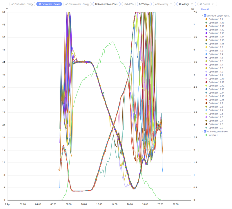

Roger Beurskens schreef op dinsdag 7 april 2026 @ 22:39:
sorry nee ik had even de p404-s over het hoofd gezien: maar ook met 80V per optimizer kom je met 9 panelen dus nog systematisch te kort.. 10 panelen is dan net genoeg om te starten en stort het snel in met een beetje schaduw. je bent dan erg veel afhankelijk van de andere kant. Bij helder weer is die diffus licht component minder dan 10%.. dat betekent dat de panelen aan de schaduwzijde smorgens minder dan 1/10 van de zonzijde maken.
vergeet ook niet dat die dingen ook een minimum spanning hebben waarbij ze nog efficient werken: en die is voor de p404 hoger (12,5v vs 8v).
ik heb S404: dan heb ik dus 13 panelen nodig... Ik heb ook bomen in het westen staan die savonds schaduw geven: dan gaat het met 16 panelen al best snel fout.
hier een plot van vandaag van alle 2x16 optimiser outputs (aangesloten als 1 string van 32!).
kijk maar hoe snel het totaalvermogen instrort als er wat boom schaduwen op de westkan komen:
Afbeeldingslocatie: https://tweakers.net/i/HkqpLWEGBZFPsu4r6wyioU2rEqI=/800x/filters:strip_exif()/f/image/563qPDtXrQowPfOuQaXOHLpN.png?f=fotoalbum_large
solaredge zegt zelf:
Afbeeldingslocatie: https://tweakers.net/i/tU3FHTDz5O8MQLaMRIzsJe9w3Rw=/fit-in/4000x4000/filters:no_upscale():strip_exif()/f/image/2z9nnkSMp4jFs2K135ZNhQlI.png?f=user_large
ik heb de Oost en West kan als aparte strings uitgevoerd (je kunt de panelen 'leapfrog' connecten, dan heb je mogelijk geen tussenkabels nodig (scheelt je veel connectoren) , en is je totale kabellengte veel kleiner. een loop over 2 dakzijdes mag sowieso niet (is inductieve lus die blikseminslag oppikt)
omdat het bij mij aparte strings zijn kan ik ze dus als 2 strings van 16 monteren op de omvormer, of doorlussen tot 1x32. zelfs met de 16 panelen per kant was uiteindelijk de 1x32 oplossing beter, bij slechte omstandigheden: en dan heb je juist de output nodig.
[ Voor 35% gewijzigd door lc8 op 07-04-2026 23:43 ]
Enviline 9.0 E-S Mono + 300L buffer +HS25-6, HA + ems-esp, Solaredge PV

rik_oldenzaal schreef op dinsdag 7 april 2026 @ 23:07:
Geen idee echt...kan het ook niet echt volgen. Dus toch een minteken ervoor dan?
Mvg
Met salderen krijg je de inkoop vergoeding terug.
Het tarief dat je terugkrijgt dat er onder staat moet dus groter worden dan de basis. Niet kleiner.
De energiebelasting staat er ook niet bij.
"Van scratch" zelfbouw home-automation, Solaredge 14.4kWh thuisbatterij & 57 PV panelen 9000kWh/jaar, 135heatpipes, 150L zonneboiler, 2x 3kW Vaillant water/water warmtepomp vws36/4.1, smartEVSE laadpaal, 1wire/X10/P1, Jacuzzi, Sauna, Ioniq5 EV
  • rik_oldenzaal
Stefannn schreef op dinsdag 7 april 2026 @ 23:25:
Dank je. Dan moet ik proberen:
De terugleververgoeding van Frank € 0.0127 (incl BTW) + EB € 0.11085 (incl BTW) = €0.12355 (incl BTW). Dat dan negatief maken en er van uit gaan dat ik geen overschot heb qua salderen.
Dan invullen bij aanvullende kosten - € 0.124 (afgerond) en BTW 0%? Zoiets?
[ Voor 3% gewijzigd door rik_oldenzaal op 07-04-2026 23:48 ]
  • Stefannn
  • Registratie: Januari 2023
rik_oldenzaal schreef op dinsdag 7 april 2026 @ 23:43:
Beetje lezen… vandaag nog gepost.
Ik heb nu:
Afnemen: 0.112euro, 0% btw
Terugleveren: -0.112euro, 0% btw
Daarmee dus inclusief energie belasting.
En volledige inkoopvergoeding ook gesaldeerd.
Ik had teruglever eerst op -0.092, dus inkoopevergoeding NIET gesaldeerd.
Daarmee ging de batterij te veel op nom in plaats van bij hoge prijzen terugleveren.
Het ziet er naar uit dat het Solaredge algorithme zelf ook een minimale spread wil tussen laden en ontladen zoals @lunnie betoogde. Tezamen met die -0.092 wilde hij niet goed terugleveren “daardoor” (maar dat daardoor is exact wat ik aan het testen ben).
We zullen het zien….
  • Roger Beurskens
  • Laatst online: 19:32
(jarig!)
lc8 schreef op dinsdag 7 april 2026 @ 23:25:
Ja, ik merk al dat het goed is dat ik hem hier erin gegooid heb :D
Aan noord-oost kant hebben we geen schaduw, ook niet met relatief laagstaande zon, daar ben ik dus niet zo bang voor. In de zomer zal zuid-swest ook niet zo'n probleem zijn omdat zon hoog staat als de bomen in blad staan. in voor en najaar vallen de bladeren en hebben we minder last van schaduw op die kant.
Al met al blijft het een compromis.
Dit is dus wel echt een installatie voor "erbij" maar toch lijkt die short-string er het maximale uit te gaan halen. Echter volgens de designer is dat verschil echt minimaal als ik naar de opbrengst kijk per maand (zeker in de donkere maanden). ( heb hem even toegevoegd via het linkje.
@Simpel360 Ik heb de "14 panelen op zuid-west" variant ook even toegevoegd. dat gaat hem echt niet worden als ik de opbrengst zo zie.

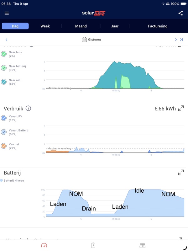

  • rik_oldenzaal
Stefannn schreef op woensdag 8 april 2026 @ 00:16:
Ik heb nu:
Gaat dit dan bij benadering "goed"?
Nu 11uur in de ochtend en als een gek ontladen naar het net. Dit met negatieve aanvullende kosten als instelling. Kan dit kloppen?
Door die negatieve aanvullende kosten ziet SE dit als mooie winstgevende situatie terwijl jn werkelijkheid op basis van op dit moment geldende marktprijs er natuurlijk niet zoveel te verdienen valt, maar als de energiebelasting terug komt wel uiteraard.
Afbeeldingslocatie: https://tweakers.net/i/e6Bs_QU1evGXfzW9GQFfqsiQ_Mo=/x800/filters:strip_icc():strip_exif()/f/image/nURf5EwZY6SpEBAQyIwJFy1G.jpg?f=fotoalbum_large
Afbeeldingslocatie: https://tweakers.net/i/3b8rO3fDQuHK9scDGChFj8wCp0s=/x800/filters:strip_icc():strip_exif()/f/image/Mad8YM3Q69HG4noJLot658GZ.jpg?f=fotoalbum_large
Afbeeldingslocatie: https://tweakers.net/i/BB9UlLJQDvPb7b61YHnvcQ5Ab_Q=/x800/filters:strip_icc():strip_exif()/f/image/a41ZTjQ7FCBqhfoZKYNkF0TU.jpg?f=fotoalbum_large
[ Voor 5% gewijzigd door rik_oldenzaal op 08-04-2026 11:02 ]
  • Miezie
  • Laatst online: 18-09 15:32
Miezie
Niet te moeilijk doen...
rik_oldenzaal schreef op woensdag 8 april 2026 @ 11:00:
Het systeem heeft ook de inleertijd nodig: hoeveel leveren je panelen feitelijk op, wat zijn de voorspellingen, wat is het gebruik...
In beginsel gaat het niet goed (ik ontlaad niet nu), maar mijn systeem draait al wel een tijdje.....
  • Stefannn
Ik zou niet naar de prijzen kijken die solaredge heeft, daar zitten bugs op. Wat je afrekent kan je beter in de Zonneplan app bekijken.
De solaredge instelling is enkel om te zorgen dat laden en ontladen op de juiste tijden gaat.
Vanmorgen als een gek ontladen is goed. Alleen 11:00 is aan de late kant. Bij is hij tussen 6:00 en 7:00 leeg getrokken. Toen was het dynamisch tarief hoog.
Ik laat het zelf nu een dag zo staan. Kijken hoe het gaat. Waarschijnlijk gaat hij straks weer laden en vanavond bij hoog tarief ontladen. Dat is goed.
Ik zou je adviseren het nu ook even zo te laten staan. Het gaat in ieder geval vrij redelijk.
Ik kijk het even aan. Mijn voorlopige conclusie:
- het werkt niet optimaal maar redelijk. De tweaker in mij gaat met een eigen gemaakte controller meer rendement halen (over een maand) maar als je de solaredge software gebruikt gaat het ook heel behoorlijk.
- er zit een bug in waardoor hij bij negatieve bruto prijzen begint te laden ipv netto. Is al vaker gezegd. Wordt hopelijk nog eens opgelost.
- de werking lijkt te zijn:

Roger Beurskens schreef op woensdag 8 april 2026 @ 08:32:
Ik denk dat je aan de slag kunt met ontwerp met de SE6K en 9+10 panelen. Mochten de prestaties door schaduwwerking toch tegenvallen, dan kun je nog altijd nog op zoek naar een tweedehands short string.
  • Roger Beurskens
(jarig!)
ZwarteIJsvogel schreef op woensdag 8 april 2026 @ 12:47:
dankje voor de reactie.
Nu dan nog even gaan uitzoeken wat voor dakbevestging we gaan gebruiken en waar die het goedkoopste (inclusief bezorging naar het mooie limburgse) het goedkoopste is.
Ik zat daarvoor aan Esdec Clickfit Evo te denken.
Iemand daarover nog tips/ervaringen ? ;)

  • clodders
  • Laatst online: 17:14
Btw 21%
Wat Frank je heb vertelt staat ook in de handleiding van SolarEdge. https://marketing.solaredge.com/nl/dynamisch-tarief
Huis A++, Nibe-F2040-8 + VVM 320 + RMU40, 23 sunpower, SolarEdge Home Hub 3-fase 8kW met Home Back-up interface, 23 kWh SolarEdge batterij, vrijstaand woonhuis bj.1986, verbruik 6.000 kWh, gasloos vanaf 2018.
Hier extra documentatie van Solaredge gevonden mbt werking van hun controller
Ik heb wat langer dynamisch (time of use) gedraaid.
Ik heb gebruikt:
Afnemen: 0.112 euro, 0%btw
Terugleveren: -0.112 euro, 0%btw
Resultaat hier onder.
Wat er gebeurt:
- laden tijdens laagste tarief in de nacht
- direct daarna “nul op meter”, dus leven vanuit batterij
- als er genoeg PV komt: volledige drain van batterij tegen redelijk hoog ochtend tarief
- rond middag laden bij negatief bruto tarief
- idle zolang er nog genoeg PV is voor verbruik
- hele avond “nul op meter”
Voor 2027 is dat een heel goede strategie.
Voor 2026 “niet slecht”, maar kan beter.
Solaredge heeft kennelijk als strategie:
- batterij laden bij laagste tarief OF negatief bruto tarief
- eerste prio zoveel mogelijk “nul op meter” uit batterij te leven
- als er batterij capaciteit over is betreffende load dumpen tegen hoogste prijs
Mijn mening:
- Laden bij negatief bruto tarief is een bugje. Is trouwens niet extreem erg. Is vaker gezegd hier.
- zoveel mogelijk uit de batterij te leven is goed voor 2027 maar nu niet.
- Dumpen tegen laagste prijs is goed.
Dan viel nog op dat de batterij ‘s nachts inderdaad bij het laagste tarief werd opgeladen maar daarna direct al overging op “nul op meter”. Ik heb het tarief gecheckt en dat was daarna inderdaad 0.001 euro lager. Kennelijk vond hij een spread van 0.001 euro genoeg voor een batterij cycle.
Ik heb de setting nu aangepast zoals @lunnie hem heeft:
Afnemen: 0.112 euro, 0% btw
Terugleveren: -0.092 euro, 0% btw
Dat genereert 0.02 euro boete voor een batterij cycle. We zullen zien.
Kwa “leren” dat hier vaak gezegd wordt.
Op zich klopt dat hij moet inleren.
Dat is een gevolg van de voorkeur voor “nul op meter”. Solaredge probeert zoveel mogelijk gebruik af te dekken met “nul op meter” en het overschot te dumpen tegen hoogste prijs. Dat dumpen kan ook VOOR de “nul op meter” stretch zijn. Hij leert kennelijk een gebruiks patroon en als hij denkt dat je de rest van de avond maar de helft van de batterij vulling nodig heeft dan dumpt hij rond bijvoorbeeld 19:00 tegen hoog tarief de vulling die waarschijnlijk niet nodig is.
Nogmaals… in 2027 prima, maar nu is dat leren niet nodig. Alles rond 19:00 dumpen levert meer op.
Dat gezegd hebbende….
De setting is niet beroerd.
Ik ga dit verder optimaliseren met eigenbouw aansturing over modbus maar als je gewoon alles via Solaredge wil controleren werkt het heel behoorlijk.
Afbeeldingslocatie: https://tweakers.net/i/8GAiA0icMIq0SRlHceu9syvhPAE=/x800/filters:strip_icc():strip_exif()/f/image/C4GkxcrugwTMx3TNuJCWsU4l.jpg?f=fotoalbum_large
  • Miezie
Miezie
Stefannn schreef op donderdag 9 april 2026 @ 08:11:
Ik heb gebruikt:
Wat er gebeurt:
Mijn mening:
Ik wil niet wijs klinken, maar dit is ook qua gedrag wat er in de markeringuitingen en documentatie staat en wat hier ook gezegd wordt.
SolarEdge is niet uit op de beste omzet financieel, maar juist de minste import en als er import is tegen de gunstigste tarieven en mijden van piektarieven. Dus wat je typisch ziet is niet dumpen in de avondpiek, omdat je nog een hele nacht moet maar wel dumpen in de ochtendpiek omdat je weer gaat laden op de zon... Als je dan nog een EV vol drukt in de nacht, dan zal hij nog wat gaan laden op low-rates voor de ochtendpiek en weer gaan dumpen als er over gaat zijn. Daarmee verlies je pure handelswinst, maar nogmaals, het profiel is geen handelsprofiel wat ze gebruiken... het is namelijk een wereldwijde setting die je specifiek maakt door zo zuiver mogelijke tarieven in te stellen lokaal.
De winst zit 'm in de laagste carbon footprint, niet financieel.
Edit: je krijgt meer fine grained inzicht als je via modbus de operation modes uitleest over het gedrag.
  • Stefannn
Miezie schreef op donderdag 9 april 2026 @ 10:04:
Ja je hebt gelijk. Je bent wijs :) en dat is ok.
Klopt dat het met de documentatie klopt. Ik had link ervan in vorige post gezet.
Ik lees al even mee op dit forum maar had het er niet uit gehaald.
Beetje op het verkeerde been gezet omdat de handel-strategie in het thuisbatterij forum een no-brainer is.
Ik had me er ook niet zo in verdiept want ik wil de boel sowieso zelf besturen via modbus. Duurt echter een poosje voor dat klaar is en in de tussentijd moet je toch wat.
Anyway… het is me nu wel duidelijk.
En dank voor de inputs. Heeft me zeer zeker geholpen.

  • sahi
  • Registratie: Maart 2015
  • Laatst online: 14-04 23:00
Ik zou graag wat advies willen.
Ik heb nu een SE4000 (met display) met 2 strings.
1 string met 8x p300 optimizer
1 string met 7x s440 optimizer
Nu heb ik al 8 extra s440 gekocht om deze om te wisselen met de oude p300 optimizers.
Nu wil ik een accu aanschaffen en heb via de designer een configuratie gemaakt met:
1x SE5K-RWB48 Home Hub
15x S440 optimizer
1x HomeBattery (48V)
Volgens de Designer zou dit goed moeten gaan.

sahi schreef op zondag 12 april 2026 @ 13:37:
15x S440 optimizer
Nu heb ik gelezen dat er een nieuw systeem is / aan komt. de Solaredge Nexis.
Nu lees ik dat daar een 8 - 20kW systeem is. Betekent dat mijn systeem hier te klein voor is?
Ik kan dit nog niet selecteren in de Designer
Ik zou Designer toch maar eens dubbelchecken als ik jou was, want een string van 7xS440 op een enkelfase of een string van 15xS440 op een driefase mogen allebei niet. Voor S440 zijn de minimale stringlengtes respectievelijk 8 en 16. Het gaat wel werken maar als er iets mis gaat met de optimizers zal je van SolarEdge geen garantie krijgen.
Hoe liggen je panelen, want als ze niet op dezelfde orientaties liggen heb je heel erg veel kans op een tuinhuisje-scenario zoals in de startpost beschreven wordt.
P300 en S440 kunnen bij elkaar in één string, al mis je dan wel bepaalde functionaliteit van de S440. Omwisselen is geen verkeerd idee.
15x S440 optimizer
Oh? Geen waarschuwing dat je een optimizer te weinig hebt? Bij 60V optimizers heb je er 16 nodig. Kun je het systeemverlies diagram hier posten?
Nexis is een hele nieuwe productlijn. Het eerste model omvormer is de NX20K-RW000CYN4 (bij installatie te configureren als 8, 10, 13, 15, 17 of 20 kW). Er komt in elk geval nog een 1-fase model, en een kleiner 3-fase model (bv. 3-10 kW) zou mij niet verbazen.
Als je de installatie voor backup wilt gebruiken (met BUI), of overweegt dat in de toekomst te doen, is de Nexis superieur t.o.v. de Home Hub.

Smoke schreef op zondag 12 april 2026 @ 17:05:
@Smoke Ik zie dat ik het verkeerd gezegd heb. Ik heb een S4000H, In de Designer zie ik dat hij geen foutmelding geeft als ik er 1 string van maak met alleen S440.
Nu met twee strings doet hij het ook en ervaar geen problemen. Is mij geleverd door leverancier die wist wat ik al had. (Best een bekende webshop)
Het is inderdaad een garage met puntdak in redelijk noord/zuid opstelling.
Helaas geen plek meer voor een extra paneel, omdat de panelen groter geworden waren, waardoor ik er niet meer 8 aan de andere kant kon leggen.
Afbeeldingslocatie: https://tweakers.net/i/3nL2aoucTJBk4bdQ2_ZYmjXNJy4=/800x/filters:strip_icc():strip_exif()/f/image/l9BF6VejZoHWh9FmxygE70BW.jpg?f=fotoalbum_large
Ik heb mij inderdaad vergist wat betreft de S440.
Designer geeft aan dat een SE4K-RWB Short String wel alle 15 panelen met een S440 aan kan, maar dan heb ik volgens mij geen 48V batterij plaatsen.
De SE5K-RWB48 Home Hub zou wel kunnen met de S650A en dan kan ik wel een 48V Batterij plaatsen.
Maar dan heb ik nog de vraag over wat er met de Nexis mogelijk is.
  • ZwarteIJsvogel
sahi schreef op maandag 13 april 2026 @ 21:02:
7 panelen in een string op een 1-fase omvormer werkt in de praktijk, maar dan is er geen ruimte meer voor een minder presterend paneel (schaduw, defect, etc). Daarom is het officiële minimum 8 en keurt Designer minder af.
Webshops kijken nergens naar. Die leveren gewoon wat je bestelt.
Klopt. De short string omvormers ondersteunen alleen de 400V batterij.
Zeker, maar je optimizers vervangen door S650A is een dure grap.
Met een 3-fase Nexis (edit: en 60V optimizers) gaat dit evenmin werken, met een 1-fase Nexis wel (48V batterij batterijblokken). Maar het 1-fase model is er nog niet. Verder zul je een 1-fase Nexis niet kunnen gebruiken voor backup in een 3-fase omgeving.
Edit: op mijn wishlist staat een Nexis 3-fase short string omvormer, maar die is nog niet eens aangekondigd.

Ik heb het “time of use” algorithme een poosje aangezien maar ik ben er van af gestapt.
Ik heb sinds 2 weken een toren van 3x 48V batterij, 13.8kWh. Tot vandaag was alleen de bovenste batterij aangesloten want de batterij-naar-batterij kabels zaten op backorder. Die kabels zijn geleverd en geïnstalleerd. Sinds een uurtje doet de hele toren het.
Op het plaatje de performance van het “time of use dynamisch” algorithme van gister.
Ik ben niet onder de indruk.
Tot 3:00 opladen en een minuut later weer ontladen. En dan juist tussen 5:00 en 10:00, als de prijzen het hoogst zijn, leven op netstroom.
Beetje “vaag” laad piekje rond 11:00. En rond 13:00 als de prijzen extreem laag zijn juist weer idle.
Ik “snap” dat dit niet “handel geoptimaliseerd” is maar wat mij betreft zitten er te veel “anti handel” sequenties in.
Nu na de installatie van de volledige toren ben ik over gegaan op vast tijdregime:
- 20% backup capaciteit, dat is goed voor de levensduur
- vol laden vanaf 12:00 en op weekdagen vanaf 2:00
- tot 20% ontladen vanaf 18:45 en op weekdagen vanaf 7:00
Ik ga dit nog verder automatiseren via modbus maar dat duurt nog even.
