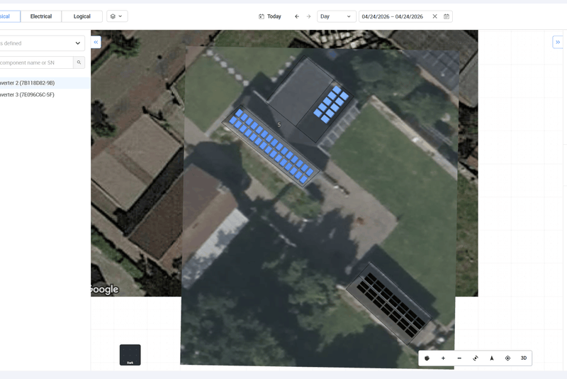

Heel even terug komend op mijn vorige designs voor op onze garage..
Knoop doorgehakt en 8 optimizers en een extra set van 14 panelen bij gekocht zodat het straks gewoon 14 panelen in landscape per dakvlak gaat worden inclusief de p404 optimizers.
Gezien het opbrengst factor verlies van -0.04 denk ik dat deze wel gaat vliegen toch?
https://designer.solaredg...2b498ba0d371?units=METRIC
Nu alleen het dak bevestigings materiaal nog bestellen en extra groepenkast in de garage ombouwen naar 3 fase.
Mijn huidige site met de 10k Home Hub, 3 accu's en de andere 40 panelen aangevraagd om installer om te zetten naar mezelf zodat ze straks samen in master-slave setup in 1 site kunnen draaien.
PVE install Midden Limburg: https://pvoutput.org/intraday.jsp?id=102722&sid=90342
  • ZwarteIJsvogel
  • Laatst online: 05:06
Dit moet probleemloos gaan werken. Wel een radicale oplossing :)

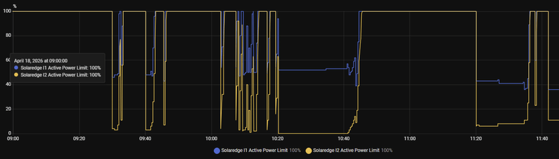

ZwarteIJsvogel schreef op maandag 6 april 2026 @ 15:36:
Voor zover ik weet kun je geen productielimiet instellen voor een groep omvormers, wel een site exportlimiet. Dit brengt mij op de volgende idee.
Koppel de omvormers als leader-follower en plaats een inline meter in de kabel tussen schuur en huis. Zo wordt je schuur een SE site en de kabel naar het huis de netaansluiting voor de site. De meter koppel je als export/import meter aan de leader en vervolgens stel je voor de site een export limiet in zodat je binnen de 20A blijft. De handigste manier om de meter te koppelen is via SE Home Network, maar RS485 kan ook.
Info: https://knowledge-center....tion_application_note.pdf.
even hierop terugkomende:
Inmiddels hangt en draait de nieuwe omvormer (SE10K) samen met de oude (SE7k-display) en..
SE10k als leader (op ethernetpoort, modbus-TCP), SE7k als follower verbonden met RS485 kabeltje.
- je kunt gewoon een site-POWER-limit instellen! (zie image hieronder)
Solaredge-Go-App: Vermogensbeher -> Energiemanager -> Limietcontrole -> productielimiet: stel in op actief en vermogen(W), modus: 'totaal'
- de current limit is per omvormer, niet voor de site (en telt per fase).
- omvormer aanmelden en toevoegen aan de site was makkelijk (als zelf-installateur, siteplan aanpassen)
- Beide omvormers worden zichtbaar inde modbus-multi-integratie van HA (Devicelist toevoegen: "1,2 ")
ff de sitelimit op 4k gezet om te testen eh voila! (SE-leader omvormer doet de rest, geen inline exportmeter nodig). beide worden samen ge-throttled door de leader.
Afbeeldingslocatie: https://tweakers.net/i/YLRk8PpCLF5U4rHmpCZ0iNlIklY=/800x/filters:strip_exif()/f/image/KxESjzaUzQfdilwtPJckzqfu.png?f=fotoalbum_large
Afbeeldingslocatie: https://tweakers.net/i/jWimhOLwr8BKcZ3SRpOi89Tca30=/800x/filters:strip_exif()/f/image/kzgcnsaTAgkHCk1fOqRBA0Ni.png?f=fotoalbum_large

Dat is mooi! Maar krijg je nu geen alert dat er geen communicatie is met de/een meter?
In het door mij aangehaalde document staat "In the event of a communications loss between the inverter and the meter, the multiple inverter system power level falls back to the site limit." Ik ging er daarom van uit dat er een meter moest zijn om een site limit in te kunnen stellen, maar dat is kennelijk niet zo. Dat scheelt weer flink wat euro's!
  • lc8
  • Laatst online: 21:18
lc8
ZwarteIJsvogel schreef op zaterdag 18 april 2026 @ 12:52:
idd, geen meter nodig. site-limit werkt (misschien minder snelle response: je ziet wel iets overshoot voor korte momenten. geen fout meldingen. Import en export limit kun je gewoon niet instellen: dan zegt ie meteen dat er geen meter is. site-limiet dus wel probleemloos.

  • Roger Beurskens
  • Laatst online: 20:52
ZwarteIJsvogel schreef op zaterdag 18 april 2026 @ 04:45:
Ja, gewoon geen halve maatregelen. En het spul (gebruikt) kost "geen flikker" zoals we het hier in het zuiden zeggen ;)
Grootste kosten zitten dadelijk in het bevestigingsmateriaal, al heb ik ook al 3 dozen dakhaken voor een nette prijs gevonden. al met al wordt het toch een beetje uit de kluiten gelopen projectje..
In de tussentijd mijn primaire installatie ook maar aangevraagd om te laten omzetten naar mijn eigen installer account zodat we mooi alles in 1 site kunnen bouwen en master-slave kunnen gaan doen met de 2 set-ups.
Ben benieuwd hoe lang dat duurt om om te ztten.

  • Sungirly
  • Registratie: April 2023
  • Laatst online: 30-06 12:20
ZwarteIJsvogel schreef op maandag 20 april 2026 @ 04:44:
De eerste is de foutmelding, de tweede een waarschuwing dat het niet veilig is om de string los te koppelen (en ook om de kap eraf te halen bv. om de fout te herstellen).
Welke firmware heeft je omvormer? Als dat niet de laatste (3.2537) is voor omvormers met een display, zou je een software update kunnen proberen. SW Error zal software error betekenen, maar daar word je niet wijzer van.
Er is sinds vorig jaar een document waarin SolarEdge de foutcodes heeft geconsolideerd (https://knowledge-center....ion-guide-error-codes.pdf). 2xB staat daar helaas niet in.
Ik heb support gevraagd of zij mijn omvormer kunnen update en zij zeggen dat het lijkt alsof de omvormer up to date is...moet het zelf nog even controleren of het echt zo is.
Ben er bang voor dat er misschien toch een nieuwe omvormer moet komen :(.

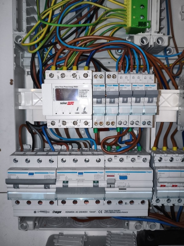

Hou er rekening mee dat die meter achter een eigen automaat moet dus 8! plekken in je groepenkast inneemt.
Bizar idee. Die meter plaats je gewoon tussen de hoofdschakelaar en het verdeelblok in je groepenkast.
  • No Hands
  • Laatst online: 20:43
ZwarteIJsvogel schreef op woensdag 22 april 2026 @ 06:56:
Zo zit het hier ook maar dat is niet wat de handleiding zegt.

Even kabeltjes volgen, hier ook vanaf de hoofdschakelaar (rechtsonderin) naar de meter en van daaruit naar onder naar de rail (kam) tussen de 2 alamat's en aardlek schakelaar
Afbeeldingslocatie: https://tweakers.net/i/1p0UGc99Z6o6Vw-2BuwmW6d58F0=/x800/filters:strip_icc():strip_exif()/f/image/TT04dqJNlyzAcLe4p1yZJQ3q.jpg?f=fotoalbum_large

No Hands schreef op woensdag 22 april 2026 @ 07:15:
In het Nederlandstalige deel van de quick installation guide staat 'Lastscheider'. Een installatieautomaat is een lastscheider, maar de hoofdschakelaar is dat ook.
Waar het om gaat is dat je de installatie spanningsloos kunt maken om veilig te kunnen werken (dat blijkt ook duidelijk uit de stappen B en D in de qig).
Godzijdank zeg. Ik schrok al. Met de elektricien besproken en hij zei ook dat het gewoon direct na de hoofdschakelaar kwam en voor het verdeelblok.

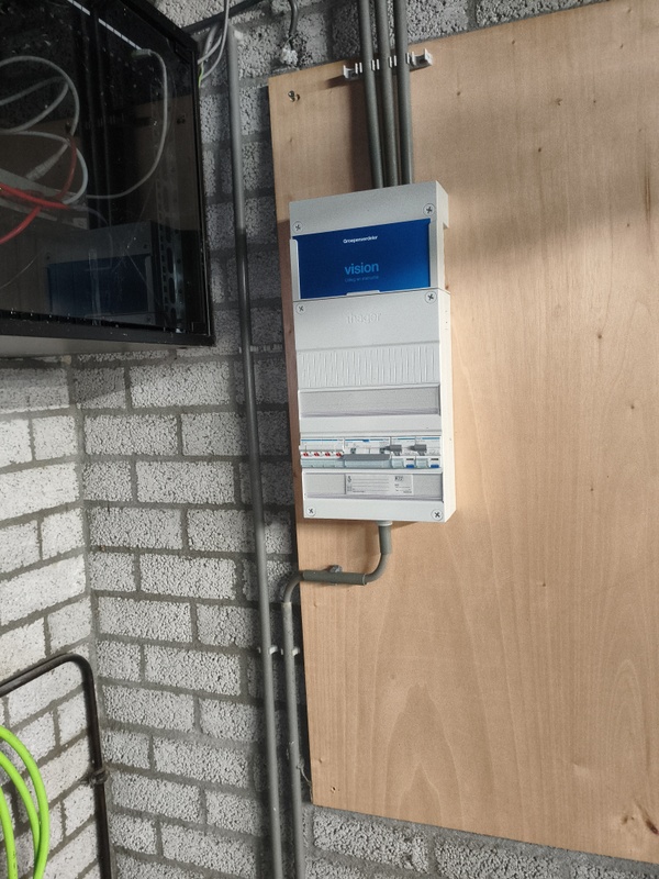

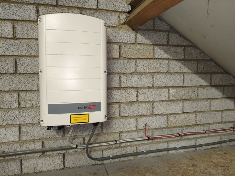

hier inmiddels alle voorbereidingen in de garage gemaakt.
Omvormer hangt, garage een onderverdeler geplaatst en gezorgd dat 3 fasen doorgetrokken is. ( was blij dat er al een 5 aderige kabel lag naar de garage)
Afbeeldingslocatie: https://tweakers.net/i/OcrlGzzCI-O3Adk_QhCzZuYV4Y8=/800x/filters:strip_icc():strip_exif()/f/image/PSEkqb5BC8smrdHIZXonPRZp.jpg?f=fotoalbum_large
Afbeeldingslocatie: https://tweakers.net/i/iS5Rma9CaAWGbysNG_NFkV259NI=/x800/filters:strip_icc():strip_exif()/f/image/2CvdFdWmRsJameV61JOXuKhW.jpg?f=fotoalbum_large
Afbeeldingslocatie: https://tweakers.net/i/Gwdse_tWpqz45BB7wR87chyNy5E=/x800/filters:strip_icc():strip_exif()/f/image/IlVaidG3475fudID6AEXIblk.jpg?f=fotoalbum_large

Oja, even een vraag voor de kenners, hoe ververs in de satallietfoto achtergrond in de monitoring?
Ik kan alleen "achtergrond vervangen" doen met een eigen afbeelding, maar die plakt hij er dan "overheen" en ziet er niet uit zo eigenlijk.
Afbeeldingslocatie: https://tweakers.net/i/s2u7FEFexVnsM_N3upfB7j7qYo4=/800x/filters:strip_exif()/f/image/0G3T8jDdu6rNw90m4o8qu5e3.png?f=fotoalbum_large
in het installateurs-beheerpaneel (website), naar settings:
Afbeeldingslocatie: https://tweakers.net/i/LULPQ-g-_-h21yHZCHfh1gV4Egc=/fit-in/4000x4000/filters:no_upscale():strip_exif()/f/image/PJ5mEbfE4Ybf18RdzAhPJ5fx.png?f=user_large
danaan de rechter kant een nieuwe afbeelding toevoegen:
Afbeeldingslocatie: https://tweakers.net/i/YTIvid8_ore1Ls7OVJnymxPanDU=/fit-in/4000x4000/filters:no_upscale():strip_exif()/f/image/YvoT3Qf1ieayt1tpGiVseRCa.png?f=user_large
ALs er al een afbeelding staat die niet weg wil heb je kans dat dat dus als installateurs-logo is opgeslagen
de googlemaps sat achtergrond die je bij designer ziet komt niet automatisch mee naar het gebruikers account.
[ Voor 5% gewijzigd door lc8 op 24-04-2026 17:25 ]
