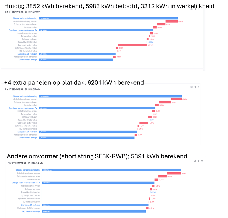

Over dat feit dat in geval van schaduw SE de beste keuze zou zijn:
Wij hebben geen bomen over ons dak hangen, hier in de straat/omgeving is ons gebouwenblok hoger dan alle huizen hierom heen (het hoogste punt van het dak is 14,5 meter; begane grond + 3 verdiepingen). Maar de huidige zonnepanelen op NW (of WN zo je wil?) liggen wel een beetje in de schaduw van de" hoek" van huis buurman = het laatste blok, onderste hier op de foto. Ons dak is tussen de 2 blauwe lijnen. Panelen liggen nu alleen op de dakkapellen maar wil de schuine stukken op ZO en NW ook vol leggen. Dan zal af en toe ook een paneeltje wel wat schaduw hebben van het dak van de buurman "onderin" het blok.
Afbeeldingslocatie: https://tweakers.net/i/VN7Vuj0AOrkdP3o8v3Gqp9T-84E=/800x/filters:strip_exif()/f/image/wK27iqSyZ27vzabASyIIbHHW.png?f=fotoalbum_large
Is dit dan ook zo'n situatie waarin jullie spreken van schaduw waarin SE dan excelleert t.o.v. anderen?
  • Ronald
  • Laatst online: 17:40
Harde schaduw wint solaredge bijna niets tov string omvormers.
Hoeveel panelen per zijde?
  • testmanager
  • Laatst online: 12:42
Ronald schreef op donderdag 2 april 2026 @ 21:58:
Straks 9 per zijde.

  • Ronald
Beetje marginaal… minimaal s500b 80V serie optimizers, misschien 650a 110V serie

Ronald schreef op donderdag 2 april 2026 @ 23:03:
Wellicht ter referentie dit werkt nog steeds top met de s500b

  • Ronald
Nieass schreef op vrijdag 3 april 2026 @ 07:55:
Bevestigd dat s500b minimaal vereist is; maar toen bestond 650a nog niet.

Ronald schreef op vrijdag 3 april 2026 @ 08:50:
Oh ja die ken ik niet maar het werkt hier iig top met s500b 😊👍 blij met jou advies nog, had niet geweten wat s440 hadden gedaan.

Wij hebben nu een jaar lang een SE systeem op het dak liggen en vanaf de eerste dag heb ik het gevoel dat ze niet voldoende opwekken. Na heel wat heen en weer gemaild te hebben met de installateur, waarbij hij bleef volhouden dat alles correct was, een poosje geleden besloten om mijn installatie in de Designer-tool na te bootsen.
Hier gaf het systeem middels een uitroepteken aan dat mijn installatie een enorm rendementsverlies (>30%) zou hebben. In de praktijk kom ik inderdaad uit op ongeveer 50% van de voorberekende opbrengst (na een volgens mij vrij zonnig jaar).
Ik heb de installateur inmiddels kunnen overtuigen dat er echt iets niet goed zit en er lijkt wat beweging te komen. Hij heeft aangeboden 4 extra panelen bij te plaatsen op het dak van de schuur. Volgens de Designer-tool wordt het rendementsverlies inderdaad verminderd. Dit in combinatie van de hogere totale capaciteit zou ik dan in de buurt komen van de initieel beoogde opbrengst.
Om te verifiëren of dit inderdaad een goed idee was heb ik contact gezocht met de SE support. Ik heb inmiddels 4x antwoord van ze gehad (na steeds 4 a 5 dagen wachten), maar ik heb niet het idee dat de beste man weet waar hij het over heeft. In zijn laatste reactie gaf hij aan dat ik al 1 kW verlies van opbrengst had, omdat de omvormer 8Kw is, terwijl het DC-piekvermogen 7,04 kWp is.
Dus mijn hoop ik nu gevestigd op iemand op dit forum die mij zou kunnen helpen mijn opbrengst omhoog te krikken. Het bijplaatsen van 4 panelen is dus een serieuze optie, maar ik wil graag zeker weten of dit inderdaad voor een beter werkend systeem zorgt en of er andere, wellicht betere, oplossingen zijn die de installateur niet teveel tijd/geld kost (want daar gaat het natuurlijk ook nog om).
De situatie: We hebben een oost/west-opstelling met 16 panelen met S500 optimizers (8 om 8) in één lus gekoppeld aan een 8Kw 3 fasen omvormer. Schaduw heeft enkel op het einde van de dag invloed op de panelen. Wanneer de zon opkomt gaan de panelen stroom opwekken, maar de opbrengst blijft laag. Pas wanneer de zon ‘over’ het huis gaat en alle panelen direct raakt schiet de opbrengst omhoog (factor 3 a 4) om vrij snel daarna weer in te kakken. Ironisch genoeg leveren ze regelmatig op lichtbewolkte dagen meer op onbewolkte dagen.
In ben erg benieuwd wat jullie advies zou zijn.

Extra panelen geeft vast meer opbrengst, maar maakt wat er ligt niet “beter”.
Ik zou met monitor app of website per paneel kijken wat er aan de hand is en vergelijken met een buurman.
"Van scratch" zelfbouw home-automation, Solaredge 14.4kWh thuisbatterij & 57 PV panelen 9000kWh/jaar, 135heatpipes, 150L zonneboiler, 2x 3kW Vaillant water/water warmtepomp vws36/4.1, smartEVSE laadpaal, 1wire/X10/P1, Jacuzzi, Sauna, Ioniq5 EV

Mijn gevoel zegt dat het te maken heeft met de stringlengte icm de oost/west-ligging. Andere optimizers (S500b) zou ook een oplossing zijn. Een andere optie is een andere omvormer (bv een short-string omvormer). Deze laatste zou het probleem volgens de Designer-tool ook oplossen.
Het is ook niet zo dat de panelen het niet doen, waardoor de opbrengst slecht is.

jansenpam schreef op vrijdag 3 april 2026 @ 12:51:
Je hebt te weinig gelijktijdig beschenen panelen per kant. Je beschenen kant haalt namelijk niet zelfstandig het voltage, waardoor het hele systeem gaat werken met de amperes van de onbeschenen kant.
Wat je nodig hebt is minimaal 800v aan optimizervoltage per kant; dus op elke kant 2 panelen erbij én 80v optimizers in plaats van 60v. Let op: en meer panelen en andere optimizers.
Een short string lost je probleem idd ook op, maar die gaan tot 5kw.

teacher schreef op vrijdag 3 april 2026 @ 12:59:
De SE5K short string zou afhankelijk van de dakhoek al genoeg kunnen zijn. Ik heb hier 16x415Wp (@jansenpam heeft 16x440Wp) oost/west op een SE4000H en die topt vrijwel nooit af. Kwestie van even in designer verschillende omvormers proberen.
Ik vermoed dat je met "maar" 4 extra panelen icm S500 idd nog steeds teveel spanning tekort komt voor een regulier 3-fasemodel. Dan moet je ook alles naar S500B omzetten.
Even out of the box gedacht: Jij/je installateur bent denk ik veel goedkoper uit als je de bestaande 16 op een SE4000H van maar 175 euro overzet (moet je wel een B20A 1-fase alamat plaatsen ipv de bestaande) en die 4 extra paneeltjes die je imho alsnog hoort te krijgen als goedmakertje op een simpele hoymiles micro of een growatt 1,5K oid zet. Dan hoeft er ook geen DC-bekabeling van/naar de schuur richting je SE omvormer getrokken te worden, wat nog wel eens een dingetje kan worden zonder mantelbuis.
@jansenpam Kan je eens een verliesdiagram uit designer posten met diverse "oplossingsvarianten"?

RonJ schreef op vrijdag 3 april 2026 @ 13:21:
Ik vermoed dat je met "maar" 4 extra panelen icm S500B nog steeds spanning tekort komt voor de veel te zware 8kw.
Dan kan een short string prima.
Overigens: alle reguliere 3 fase omvormers hebben dezelfde stringspanning: 750v. De 8k vraag niet meer dan de 5k.
Wise enough to play the fool
  • RonJ
  • Laatst online: 13:27
teacher schreef op vrijdag 3 april 2026 @ 13:27:
I know, text even aangepast. Maar dan nog is de 8K véél te groot/duur voor 16x440wp o/w. Installateur wist duidelijk niet waar ie mee bezig was toendertijd.

  • jansenpam
  • Laatst online: 16-09 16:03
RonJ schreef op vrijdag 3 april 2026 @ 13:29:
Er zou eigenlijk ook een lichtere komen, maar deze had hij waarschijnlijk over.
  • jansenpam
Afbeeldingslocatie: https://tweakers.net/i/6xBO4vNulPHSj5xBXm1g32LNyF4=/800x/filters:strip_exif()/f/image/IMNi4KjB6W3eojtFAYk5DAFv.png?f=fotoalbum_large
  • RonJ
Zoals we al dachten dus, alleen 4 panelen erbij is niet genoeg.

  • Ronald
Hoe staat de opstelling geconfigureerd met die extra panelen? 8% clipperitus is ongehoord voor een string van 30.
  • jansenpam
RonJ schreef op vrijdag 3 april 2026 @ 15:25:
Bedankt voor het meedenken. Maar ik volg je nu niet helemaal. Met die 4 panelen wordt de berekende opbrengst toch aanzienlijk hoger?
  • jansenpam
Ronald schreef op vrijdag 3 april 2026 @ 15:25:
Ik weet niet precies was clipperitus is, maar ik heb de extra panelen onder een lichte hoek op het platte dak geplaatst. De string wordt dat 20.
  • Ronald
Opbrengst factor verlies. Zolang die verliespost zichtbaar is, zit een systeem krap. De waarschuwing komt nu al bij 3%… maar wij zien dat als pas bij die waarde.
Zelfs met de short string valt de post niet weg.
Mag 20 stuks op de short string ? Ik heb er 20 aan hangen en zit op 99% van de max… maar ik denk dat je 2x8 veel steiler ligt dan bij mij.
jansenpam schreef op vrijdag 3 april 2026 @ 15:28:
Je hebt nog steeds 8,4% opbrengstverlies, dat gaat naar 1,4 met een short string, eigenlijk nog teveel. >1-% optimizer verlies is ook niet goed. Lees even het tuinhuisje stuk uit de OP.
Wat doet je 2x8 met een se4000h zoals in mijn out of the box plan?

  • Ronald
RonJ schreef op vrijdag 3 april 2026 @ 15:35:
De short string zou een haar beter zijn, die draait 375V. De SE4000H 400V.
Short string is ook meer drop in replacement… maar ik denk dat het 4 panelen en de lage spanning omvormer moet zijn.

  • jansenpam
De verwachte opbrengst wordt dan 5483 kWh.
Ik denk dat ik de panelen maar gewoon laat toevoegen en daarna weer verder kijken. Je idee met een compleet los systeem ernaast is ook niet wenselijk eigenlijk.
  • Ronald
@jansenpam Je kijkt helemaal verkeerd naar het probleem.
Dat de opbrengst toeneemt, betekend niet dat er uit komt wat er uit hoort te komen.
je hebt dan nog steeds 8% verlies en dat verlies zit NIET op de piek van de dag, maar op de momenten dat het verlies telt.
Dus ook dan is het domweg nog een ondeugdelijk systeem.
  • Stefannn
  • Registratie: Januari 2023
jansenpam schreef op vrijdag 3 april 2026 @ 16:15:
Overigens… (maar dat vind je zelf waarschijnlijk ook)
- dat een installateur een fout maakt is 1 ding. We zijn allemaal mensen.
- maar dat hij geen fricking idee heeft hoe je het moet oplossen en dat je zelf notabene met design tools aan de slag moet is extreem slecht slecht slecht.
Ik zou zeggen dat je volledig in je recht staat om dit als garantie op te laten lossen. Hij heeft een systeem geleverd dat niet in de buurt komt van wat beloofd is.

  • jansenpam
Ronald schreef op vrijdag 3 april 2026 @ 16:21:
Daar heb je helemaal gelijk in. Voor ons is het vooral belangrijk dat het systeem voldoende op gaat wekken, vooral in het voor- en na jaar. In de zomer is het geen probleem en in de winter is het sowieso karig.
Even bot: nee.
Met 4 panelen kom je nog steeds voltage tekort per richting.

jansenpam schreef op vrijdag 3 april 2026 @ 16:29:
Het gaat dat dus niet goed doen...
Maar je mag mijn waarschuwing in de wind slaan... jkouw systeem blijft een middelvingercurve doen. Zeker in voor en najaar.

Ronald schreef op vrijdag 3 april 2026 @ 16:35:
Maar kan ik een lagespanning omvormer gebruiken? Deze zijn altijd 1 fase toch? (Of ben ik nu echt alles door elkaar aan het halen…)

Ik heb net al geroepen dat een 3-fase short string omvormer (Type SE5K-RWB zonder 48) op 375V draait, minder dan de enkelfase omvormer.
Je hebt EN de 4 panelen, EN de short string omvormer nodig.
Of alle optimizers vervangen met s500b EN de short string omvormer.

@jansenpam die 4 panelen, komen die naast de 2x8? Of ergens anders?
Welke richting? Hoek?
En die 2x8? Richting / hoek?

teacher schreef op vrijdag 3 april 2026 @ 16:51:
De panelen die we al hebben liggen oost/west met een hoek van ongeveer 45 graden. De 4 extra panelen zouden op het zuiden komen met een nog onbekende hoek (op plat dak).
Maar ik probeer @Ronald te volgen en wil proberen de short-string omvormer te krijgen. Eventueel aangevuld met 2 panelen op de schuine daken, dus 2x9), of 4 op het platte dak.
