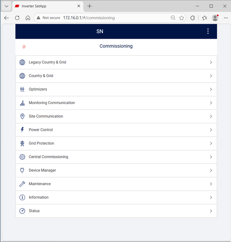

@JeroenH Hier staat power control er ook bij. Maar de entity is een optioneel vinkje bij aanmaken van het device. Lijkt niet bij bestaand device aan te passen, dus even weggooien en opnieuw?
  • JeroenH
  • Laatst online: 09:52
Ronald schreef op donderdag 12 maart 2026 @ 15:25:
Ik denk dat ik dat maar moet doen. Doe ik vanavond als er geen zon is ;) Hopelijk helpt het.

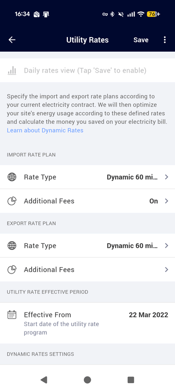

Ik heb het topic even doorgescand op 'dynamisch tarief' en de 'negative rate optimizer' (negatieve tariefoptimalisatie). In eerste instantie kwam ik er zelf ook niet helemaal uit. Uiteindelijk lijkt het te gaan om een bug in de app: de software neemt de additional fees niet mee als deze negatief zijn.
De app is duidelijk niet gebouwd op ons ingewikkelde Nederlandse salderingssysteem. Daarom werkt het niet goed. Je zou bij de additional fees eigenlijk je inkoopkosten en energiebelasting moeten invullen. Wat je dus eigenlijk wilt doen, is de additional rate op een negatief getal zetten. De software snapt hier blijkbaar weinig van en zet de additional rates daardoor automatisch op 'off'. Zie de afbeeldingen hieronder.
Afbeeldingslocatie: https://tweakers.net/i/sYCvuKsM3a9sA14zkFu8vj06wOY=/x800/filters:strip_exif()/f/image/XBvrCK5lLuxqrRZ0Lc8r2mpw.png?f=fotoalbum_large
Afbeeldingslocatie: https://tweakers.net/i/Ndc0BcE4A4fTj9F_w918NPP4xD0=/x800/filters:strip_exif()/f/image/xNDE5TvHdXAQP6qFM53guup1.png?f=fotoalbum_large
Het is niet de allermooiste route, maar dit is semi op te lossen door de belasting op 1% te zetten (lager kan helaas niet). Op die manier wordt het wél meegenomen door de software.
Afbeeldingslocatie: https://tweakers.net/i/GUplQ_1KNgYwR0zpImMBsYsGuPA=/x800/filters:strip_exif()/f/image/X1a7NNPjBmdNYeZ5H0mnWHnu.png?f=fotoalbum_large
Afbeeldingslocatie: https://tweakers.net/i/OmDrvd6ErjzH3inl8sERQlnrDSQ=/x800/filters:strip_exif()/f/image/LkeIKepZhXNudxaHuazivvYX.png?f=fotoalbum_large
Om dit definitief te testen, moeten we even wachten totdat de tarieven daadwerkelijk negatief worden. Toch denk ik dat dit voor veel mensen nu al een mogelijke oplossing kan zijn voor dit probleem.
En dat bleek de oplossing, hij is er weer:
Afbeeldingslocatie: https://tweakers.net/i/ERqbzJcT26uhF8PKHEhPMT8_MXE=/fit-in/4000x4000/filters:no_upscale():strip_exif()/f/image/cN0KFAI5qUxtH2Rx2geSLsjs.png?f=user_large
Wel een beetje raar dat dat verdwijnt maar niet op een eenvoudige manier terug te zetten is. Ik vond dit toch wel spannend, had maar een backup gemaakt en alles.
Maar goed, hij is er weer. Als dit nog een keer gebeurt zet ik er een notificatie op, dan weet ik wanneer en (hopelijk) waarom het gebeurt, en als ik er iets van een automation aan hang, dan weet ik dat die niet meer werkt.
Dank voor de winnende tip!

Klopt, dat moet met de installateur app.

Heeft er iemand ervaring met curtailment via de SolarEdge App.
Ik heb zelf een dynamisch contract. Wil graag dat op moment de stroomprijzen negatief zijn, de zonnepanelen uitgeschakeld worden zonder dat het blijvende schade geeft aan de omvormers.
Solaredge heeft hier zo te zien zélf iets voor gevonden;
Automatic Optimization to Negative Utility Rates (maart 2026)
https://knowledge-center....s-application-note-eu.pdf
Ik ben van plan om dit in te gaan stellen en dan te monitoren of het betrouwbaar werkt.
[ Voor 9% gewijzigd door martijn22222 op 20-03-2026 13:58 ]

Lever je nu meer terug dan je afneemt? Anders heeft dat voor dit jaar nog geen nut. Want ook bij negatieve uurprijzen kan je nog steeds salderen.
De uurprijzen moeten dan ergens rond de -14ct/kWh wil het je echt geld gaan kosten.

Dit werkt momenteel helaas niet goed. Zoals ik in mijn post van een week geleden schreef, leek het in eerste instantie wel te werken. Omdat we in Nederland salderen, moet je bij de exportkosten een negatief getal invullen (bijvoorbeeld -€0,13). Het probleem is alleen dat de software tijdens de berekening elk negatief bedrag botweg terugzet naar €0,00.
Ik heb hierover contact opgenomen met de supportafdeling van SolarEdge, maar zij leken het probleem niet te begrijpen. Omdat ik er niet nog meer energie in wilde steken, ben ik voor een eigen workaround gegaan: ik heb een koppeling gemaakt in Home Assistant waarmee ik nu zelf automatisch regel wanneer de zonnepanelen worden uitgeschakeld

Het gaat echter om negatieve importkosten… er zijn dit jaar nog geen scenario’s geweest waarbij we overigens incl. Btw negatief waren.
Ik kan em tevens voorstellen dat SolarEdge een dag vooruit kijkt met de planning van laden/ontladen/terugleveren of curtailen… komt bij dat het de afgelopen jaren prima werkte met negatieve prijzen.
Die export is meer van belang voor situaties met accu volgens mij…

De negatieve prijsoptimalisatie (NRO) kijkt momenteel alleen naar de exportprijzen. Hier is een link naar een post waar dit uitgebreid wordt uitgelegd en waaruit blijkt dat de functie niet naar behoren werkt, vooral niet als je alleen zonnepanelen hebt: SolarEdge dynamische energietarieven en NRO berekening fout. Bovendien zijn ze wel bezig met een nieuwe app waarin het hopelijk beter gaat werken

Mijn solar edge omvormer had er de brui aan gegeven, en heb sinds kort een nieuwe (exact hetzelfde model werd me verteld, en ik zie ook geen verschil).
Op de vorige heb ik modbus over wifi prima aan de praat gekregen en werkte perfect in Home Assistant.
Bij het ophangen van de nieuwe heb ik de monteur gevraagd dit weer aan te zetten, en we hebben samen zitten kijken naar het vinkje wat gezet werd (hij wist eigenlijk niet dat het bestond). Leuk en aardig, je zou zeggen dan is het een kwestie van IP adress in modbus integratie in HA invoeren en happy days, maar helaas. Heb ook nog ff naar de port gespiekt - en dat was gewoon de standaard.
Ik kom er met geen mogelijkheid bij. Het lokale IP adres haal ik uit mn unifi dashboard, dus dat zou moeten kloppen zou je zeggen.
Via de app kom ik nergens - ik kan niks instellen.
Voorheen kon ik het de lokale hotspot van de omvormer connecten, en dan naar 172.16.0.1 gaan en wat in de settings rotzooien - dit lijkt nu helemaal dichtgetimmerd.
Contact gehad met support, dat loopt nog, maar vooralsnog lijkt dat nergens heen te gaan.
Ik kan het IP adres van de omvormer wel pingen en krijg netjes response. echter geeft ie aan dat port 1502 (en 502 voor de fun ook maar geprobeerd) gesloten zijn. Nu verwacht ik dat er in de nieuwere firmware nog een extra laag security tussen zit ofzo, maar ik loop vast.
Iemand enig idee? Suggesties?

ZwarteIJsvogel schreef op vrijdag 27 maart 2026 @ 16:53:
Als er ergens een extra laag security is, dan zal die in je netwerk zitten. Waarschijnlijker is dat je installateur modbus niet aan heeft gezet (dat staat standaard uit). Als je niet met de wifi van de omvormer kunt verbinden, controleer dan of het SSID van wifinetwerk waarmee je probeert te verbinden via de QR-code op de kap overeenkomt met het serienummer op de kleine sticker op de omvormer. Het zou niet de eerste keer zijn dat een installateur per ongeluk de kap van de oude omvormer op de nieuwe schroeft.
Dank voor de reactie. Ik kan wel verbinden met de omvormer, maar de enige instellingen die daarbij beschikbaar komen zijn het wifi netwerk selecteren. Voorheen kon ik nog naar een lokaal ip adress gaan om bij "verstopte" settings te komen, waaronder modbus.
Ik stond erbij toen de monteur modbus aanzette, maar vraag me nu af of dit inderdaad wel opgeslagen is. Alles lijkt te kloppen, maar alle poorten zijn gewoonweg dicht.

Bombtrack schreef op vrijdag 27 maart 2026 @ 17:05:
Vreemd. Ik zie op mijn omvormer (SE4000H-RW000BNN4, firmware 4.24.22) een volledig commissioning menu op http://172.16.0.1. Klein verschil met jouw situatie: mijn omvormer is met een LAN-kabel aangesloten op de router, maar dat zou lijkt mij niet uit mogen maken.
Edit: wat gebeurt er als je je wifinetwerk selecteert met de enige beschikbare optie?

Bombtrack schreef op vrijdag 27 maart 2026 @ 15:49:

ZwarteIJsvogel schreef op vrijdag 27 maart 2026 @ 17:57:
Bar weinig, buiten dat ie verbinding maakt met het wifi netwerk. Als dat lukt kan ik terug naar het reguliere dashboard, of een ander wifi netwerk kiezen.

Bombtrack schreef op zaterdag 28 maart 2026 @ 16:20:
"Reguliere dashboard" is vaag. Wat preciezer kan geen kwaad. Maar je krijgt kennelijk niet dit te zien (let ook op de URL):
Afbeeldingslocatie: https://tweakers.net/i/qmmEs0LYJNVpAFJlzD3gRdw9D2U=/x800/filters:strip_exif()/f/image/KKsgOsYJEa7tWPsuqU3k8pxA.png?f=fotoalbum_large
Ik vraag mij af of je installateur de inbedrijfstelling wel goed heeft gedaan.

Hoi allemaal,
ik ben pas verhuist naar een nieuwe woning, nou heeft de vorige eigenaar hier zonnepanelen met een Solaredge omvormer laten plaatsen (in 2019). Nu heb ik een vraag dit systeem heeft nog nooit ene firmware update gehad, het is nu nog versie CPU-Versie: 4.8.19 (zie afbeelding)
Afbeeldingslocatie: https://tweakers.net/i/PUeITyDyGs7z-WDn80yGmnaYmM8=/fit-in/4000x4000/filters:no_upscale():strip_exif()/f/image/VZt1jkQuqwwBPgg8Q2Nr1UV7.png?f=user_large
Nou heb ik gezien dat 4.24.22 inmiddels al uit is. Mijn vraag is kan ik dit zonder problemen updaten?
Aangezien er op internet nog al wat berichten de ronde gaan, dat er daarna veel storingen ontstaan.
