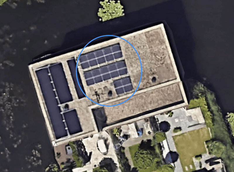

1 paneel geeft ineens 0 watt opbrengst
Systeem is ongeveer 5 jaar oud.
SolarEdge SE3000H 1-fase Home Wave
12 Trina 375w DE14A2 met P370 optimizers
Het systeem "ziet" nog steeds 12 optimizers.
Ik zie ook geen errors als ik bij de monitoring portal inlog.
Is de kans dan groot dat het paneel kapot is of iets anders?
Oorspronkelijke installateur is natuurlijk failliet....

Vandread schreef op maandag 19 januari 2026 @ 16:18:
even flauwe opmerking... is het wel licht genoeg?
Er is een kans dat een van de stekkers tussen het paneel en de optimizer lekt of stuk is, dan gaat de productie snel naar 0. Als je bij de panelen kan, en je weet welk paneel het is, kan je dat even controleren door los te halen en weer opnieuw vast te zetten. Als ie dan (tijdelijk) het weer doet kan het die stekker zijn.
Naast de hoeveelheid licht: https://www.solaredge.com/nl/vind-een-installateur
Lullig, maar als je even een nieuwe zoekt en laat monitoren weet je het ook…

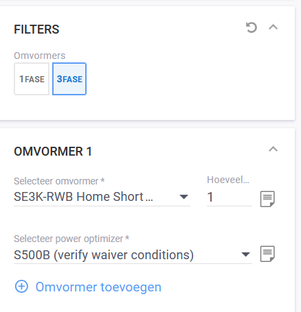

Vraagje, ik ben een poos niet meer bezig geweest met SolarEdge installaties.
Nu wil ik met een SE 3500H en 8 panelen met S440 optimizers een installatie op een plat dak leggen.
Nu kan ik in designer de SE 3500H niet meer selecteren. Ik weet dat het een uitlopend model is, maar kan er goedkoop aan komen.
Is er iets veranderd of mis ik een truc?
Het kan natuurlijk ook zonder designer, maar het is wel zo netjes om designer te gebruiken.
Tips?

  • ZwarteIJsvogel
  • Laatst online: 19:54
Ik kan gewoon SE3500H Home Wave selecteren.

Heb je het project misschien per ongeluk als commercieel project aangemaakt? Dan krijg je namelijk alleen de commerciele omvormers als optie, niet de residentiele.

Nee, niet commercieel.
Ik zie alleen maar 3 fase omvormers, geen 1-fase.
Hmm, zou dus moeten werken, weet alleen niet waarom het niet werkt bij mij
Groet,
Hans

Gevonden.
Door bij de netparameters 230V te kiezen laat hij de 3 -fase omvormers achterwege en kan ik ook de 1-fase omvormers kiezen.
Heb ik nog niet eerder gehad, weer iets geleerd.

HansB2 schreef op dinsdag 20 januari 2026 @ 12:58:
Ik krijg zowel bij 400V L-L, 230V L-N als bij 230V L-N de 1-fase omvormers te zien.
Ik ook niet. Vreemde zaak. Verschillende gebruiker, verschillende UX zou een A/B-test kunnen zijn, maar dat lijkt mij hier niet zinvol.
  • Ronald
  • Laatst online: 23:35
Afbeeldingslocatie: https://tweakers.net/i/exXMdoqD3EHVDff2cUGdRq97mRk=/fit-in/4000x4000/filters:no_upscale():strip_exif()/f/image/hDA6uiwiyudSX5r3xNnTFeFH.png?f=user_large
Die filters zouden wel eens onthouden kunnen worden in een project?
  • ZwarteIJsvogel
Ronald schreef op dinsdag 20 januari 2026 @ 14:06:
Sterker nog: de filterinstelling wordt globaal en permanent onthouden. Als je een nieuw project aanmaakt, krijg je automatisch de laatst gekozen instelling. Zelfs als je net opnieuw hebt ingelogd. Dat is niet handig.

Beer070 schreef op maandag 19 januari 2026 @ 16:22:
Liggen op plat dak, allemaal op het zuiden, dus ja staat gewoon licht op.
Ik ga dit weekend eens op het dak kijken, daarna eens kijken of ik een lokale partij contacteer met wat meer informatie. Bedankt!

Vandread schreef op dinsdag 20 januari 2026 @ 16:49:
Ik heb nog een heel stel P370 optimizers over. Als je er eentje nodig hebt stuur me dan een DM. Normaal vallen ze onder de garantie, maar voordat dat geregeld is met de installateur ben je ook weer een tijdje verder, en het is fijn als het gewoon is afgehandeld.

Ik heb iets minder dan een jaar geleden zonnepanelen laten plaatsen (via verdeler van SolarEdge). Op basis van de opbrengsten de afgelopen maanden en hetgeen ik links en rechts lees, twijfel ik of de juiste set-up is voorgesteld door de leverancier van de zonnepanelen.
Op het dak liggen in totaal 24 zonnepanelen:
- 5st Denim U N3 440 BTG 108H gericht naar ZW (215°) en 12st Denim U N3 440 BTG 108H gericht naar ZO (125°). Deze 17 panelen zitten op één string
- 7st Denim U N3 440 BBG 108H gericht naar NW (305°). Deze 7 panelen zitten op één string
(Het was een expliciete vraag van mij om ook panelen te leggen op het dak gericht naar NW)
De keuze voor het aantal panelen dat werd geplaatst is een combinatie van beschikbare ruimte en esthetiek.
Alle panelen hebben optimizers. De panelen gericht naar ZO en ZW hebben geen noemenswaardige belemmering, de panelen gericht naar NW staan tegenover een bos.
De omvormer is een SolarEdge SE 5000 HD wave (monofasige omvormer)
De woning heeft een 3-fasige aansluiting (3x400V+N)
Is voor deze woning de juiste set-up gekozen?
Panelen op zelfde string, type omvormer, ...

@BelgiumThomas buiten dat het bijna zeker als 1 string zou mogen (wat bij SE eigenlijk altijd beter is): welk type optimizer is gebruikt?

Ronald schreef op dinsdag 27 januari 2026 @ 17:06:
Geen idee.
Op de offerte staat enkel 'Optimizer' (zonder verdere specificatie). Bij installatie heb ik er ook geen foto van genomen. Ik weet enkel dat echter elk paneel een optimizer zit.
Speelt het type optimizer zo'n grote rol in het geheel?
Ik heb eerder vragen bij keuze voor omvormer (uitgangsvermogen max. 5kW terwijl totale installatie iets meer dan 10 kWp heeft) en feit dat omvormer monofasig is terwijl woning driefasige aansluiting heeft.

teacher schreef op woensdag 28 januari 2026 @ 18:55:
@BelgiumThomas lees anders even de topicstart door, dan snap je ook het samenspel tussen optimizers en omvormer. Je kan overigens in de app de optimizerspanning zien, maar ook in de portal kan je een grafiekje maken met optimizerspanningen, dan zie je gauw genoeg of ze tot 60V of 80V gaan,
Volgens het portaal:
P500 (7)
S500 (13)
S440 (4)
In app kan ik optimizerspanning per paneel bekijken.
De 7 panelen aan noordzijde zitten allen rond 55 à 60V (eentje op 0.25V)
De andere panelen zitten rond 20 à 25V (enkele panelen op 9 of 12V)
  • Ronald
@BelgiumThomas De string van 7 is alleen conform installatie eisen met de 80V modellen optimizer.
Heb je in mySolarEdge app de tab met de individuele panelen? Dan zou je daar kunnen opzoeken wat er aan optimizer geïnstalleerd is.

BelgiumThomas schreef op woensdag 28 januari 2026 @ 19:06:
P500 (7)
S500 (13)
S440 (4)
0.25V? Die is dood, en daarom doet de rest van die string waarschijnlijk ook niks.

@BelgiumThomas Dan mag je je installateur op het matje roepen. p500 moet met minimaal 8 in een string.
Alle optimizers die je hebt zijn 60V-serie, en die mogen in 1 string (Officieel alleen bij uitbreiding, juist...)
Met 7x60=420V heb je geen schaduwbeheer... 0,0,0,0. De omvormer moet 400V zien dus de ruimte die er is is amper de marge in de panelen...
Geeft installateur geen thuis, dan gaan we verder met de uitleg ;-)

BelgiumThomas schreef op dinsdag 27 januari 2026 @ 16:58:
Even een beetje meer achtergrond: Een deel van de zonnepanelen en de optimizers is geplaatst door firma A. Deze is kort na plaatsing failliet gegaan en het klantenbestand werd overgenomen door firma B (met exact zelfde personeelsbestand als firma A! Zelfde verkoper, zelfde techniekers, zelfde dames bij administratie, zelfde zaakvoerder). Firma B heeft de resterende zonnepanelen en optimizers geplaatst, de omvormer geïnstalleerd en mij een log-in gegeven voor het portaal van SolarEdge en de app. Enerzijds tevreden dat ondanks faillisement van firma A de rest van de installatie toch geplaatst is, anderzijds toch ergens met een vreemd gevoel blijven zitten dat hetgeen geïnstalleerd is niet helemaal koosjer is.
Ik ben geen specialist in PV-installaties (of alles wat te maken heeft met elektriciteit), maar probeer me zo goed mogelijk in te lezen en te begrijpen wat is geïnstalleerd.
Alvast dank voor jullie begrip en de zeer waardevolle reacties!
- Ik lees in de reacties vragen om daggrafieken en handige overzichten uit de app en het portaal. Dit is helaas niet mogelijk aangezien het overzicht waartoe ik toegang heb veel beperkter is dan wat normaal in het portaal gevonden kan worden (volgens internet). Ik heb enkel een icoon 'Dashboard' en een icoon 'Layout'. De icoontjes "Charts", "Reports", "Alerts' en "Admin' zijn voor mij niet beschikbaar.
- In "Layout" kan ik alle 24 panelen individueel aanklikken en dan info opvragen over de meest recente status van optimizer spanning, spanning, stroom en vermogen. Een daggrafiek gaat dus niet (tenzij ik overdag iedere minuut alle panelen aanklik en alle waarden noteer O-) )
- Ik heb hierboven geschreven dat 17 panelen op een string zitten en 7 panelen op een andere string. Daarmee bedoel ik dat deze 2 groepen van panelen via 2 afzonderlijke solarkabels met de omvormer zijn verbonden. In de tab "Layout" (logische layout of via stamboom) staat echter dat er maar één (1) string is.
(Gegevens zoals hellingshoek (0°) en oriëntatie (allemaal 180°) zijn niet correct ingevuld, dus ik weet ook niet wat ik mag geloven van wat is ingevuld in het portaal. De gegevens van de zonnepanelen zijn ook diegene die op de offerte waren vermeld, maar niet diegene die zijn geplaatst)
Ik heb al mijn vragen reeds gesteld aan firma B, maar hun enige reactie was dat alles normaal functioneert. Als ik nu lees dat een optimizerspanning van 0.25V betekent dat die paneel dood is, schort er ook iets aan de opvolging van de panelen (wat firma B beweert te doen)

Vraagje,
Momenteel heb ik 10 270Wp panelen, 10 jaar oud.
Die wil ik vervangen door 13 stuks 410Wp.
Inmiddels alle (schoorsteen e.d.) pijpen verplaatst naar de noordkant, vandaar dat het nu past op het schuine dak.
Geheel zuid dus en zonder obstakels.
Ev. Kan ik nog 5 panelen op noord leggen, gewoon omdat t kan.
Panelen heb ik toch liggen.
Nu ben ik wel gecharmeerd van SE, maar is het de investering waard om de optimizers te kopen, of alles gewoon op een string zoals t nu ook is.
Een vriend heeft een nieuwe SE7K-RWOTEBEN4 die ik mag hebben. Dus dan is de vraag naast het gemak welk paneel wel/niet werkt, of de prijs van optimizers een andere omvormer rechtvaardigd?
[ Voor 3% gewijzigd door GMJansen op 03-02-2026 00:33 ]

  • teacher
  • Laatst online: 23:07
teacher
Dysgaf!
GMJansen schreef op maandag 2 februari 2026 @ 23:42:
Vraagje,
Heb je toevallig de topicstart gelezen? Dan zie je ook waarom 5 panelen op een richting een slecht plan is.
Wise enough to play the fool
  • GMJansen
  • Laatst online: 08-08 23:32
teacher schreef op dinsdag 3 februari 2026 @ 13:16:
Zeker, maar in de latere posts wordt ook gesteld: zet zoveel mogelijk in 1 string.
Dat maakt het wat verwarrend.
'Omdat het kan': omdat ik ze heb liggen, aangezien noord niet de meest gebruikelijke is.
[ Voor 11% gewijzigd door GMJansen op 03-02-2026 14:55 ]
  • Beer070
  • Registratie: Augustus 2021
  • Laatst online: 22:29
GMJansen schreef op dinsdag 3 februari 2026 @ 14:54:
Afhankelijk van behoorlijk wat parameters kan je met solaredge onverwachte situaties krijgen. Het is verstandig om de verschillende scenario’s in de topic start in ieder geval te snappen. Minimaal en maximaal voltage per omvormer, gelijkblijvend amperage, gelijkblijvend string voltage, limieten per omvormer, onbalans tussen opbrengst van panelen, oriëntatie, etc.
  • GMJansen
Beer070 schreef op dinsdag 3 februari 2026 @ 19:49:
Op zich logisch wat je zegt, ik zal de designtool gebruiksaanwijzing eens doornemen.
Is het model dat ik noemde te selecteren in de designtool, zodat er een voorstel uit rolt?
En wat betekend die toevoeging RWOTEBEN4 er achter eigenlijk?
  • Beer070
GMJansen schreef op dinsdag 3 februari 2026 @ 20:28:
Die toevoeging is een type aanduiding (iets met continent, markt, voltage, goedkeuring, versie etc)
Een 7k omvormer is 3 fase. Hierdoor moet je op de string minimaal 750v halen, waarbij iedere optimizer hetzelfde amperage moet leveren. Als je van de 13 panelen 8 panelen hebt die vol vermogen geven (zeg 400W) dan leveren die het maximale voltage van de optimizer (meestal 60) de overige panelen leveren minder watt, door schaduw of ligging, en moeten dus minder volt leveren, stel dat ze maar 50w leveren dan gaat het voltage / 8 = 7.5v. 8x60v + 5x7.5v = 517.5v… die 8 panelen gaan nu minder leveren om toch die 750v voor de string te leveren. Dat wordt clipping genoemd en komt helaas vaker voor met minder panelen. Met 80v optimizers gebeurt dit minder snel, omdat je met minder optimizers het string voltage al haalt. (Maar die zijn meestal duurder)
Ik heb zelf wat moeite met de design tool, maar anderen zijn er erg over te spreken

  • teacher
teacher
Dysgaf!
Solaredge wil ruim in zn jasje zitten; dat is goed voor het schaduwbeheer.
Echter: In de topicstart staat expliciet de waarschuwing voor "kleine" groepjes in aparte richtingen.
Wil je die 5 paneeltjes per se kwijt, leg ze dan aan een gewone stringomvormer.

Als je 5 panelen los zonder enige andere informatie kwijt wil ben ik het 110% met je eens. Als ik het verhaal goed heb begrepen zijn er in totaal nu 13 panelen met een optie om 5 panelen bij te leggen op de schuur. In dat geval kan het zin hebben om een string van 18 panelen te maken, mits de condities enigszins vergelijkbaar zijn. als je 5 panelen noord doet, en de rest ligt op zuid, met een hoek van meer dan 10 graden heeft het al vrijwel geen zin meer. De 5 panelen zullen nooit de string spanning halen.
  • THM0
  • Laatst online: 23:38
teacher schreef op woensdag 4 februari 2026 @ 00:55:
En op dit dak is volgens de beschrijving geen schaduw, dus dan kun je je afvragen of je dan voor SolarEdge moet kiezen. Die 5 paneeltjes maken het nog onlogischer. Je haalt weinig voordeel uit de extra kosten voor de optimizers, en voor een evt accu in de toekomst kun je dan ook weinig anders dan SolarEdge.
op de schuur (Zuid) heb ik nu 6 panelen liggen op de Victron.
Op zolder zuid 10 stuks vervangen door 13 nieuwe
de schuur zou ik er technisch bij kunnen trekken, er ligt zelfs een lege buis naartoe + een kabel van 30 meter. Maar ik houd daar liever de Victron Smartsolar.
ev. dus nog 5 op noord.
ik ga morgen de designer er eens bij pakken. Ben benieuwd hoe die werkt.

GMJansen schreef op woensdag 4 februari 2026 @ 22:11:
Als je geen gevarieerde schaduw hebt, bijvoorbeeld door bomen of schoorstenen, dan is mijn ervaring dat de oplossing zonder optimizer iets efficiënter werkt, vooral in weinig licht omstandigheden. Alle SolarEdge techniek gebruikt ook een klein beetje stroom, en vooral bij lage opbrengst merk ik dat.
Op een goede zomerse dag haal ik als voorbeeld met mijn SE panelen (24 stuks mix) 8kw, en met mijn Victron panelen (13 stuks Aiko) 5kw. Als het donkergrijs is haal ik met SE panelen 400w en met mijn Victron panelen 350w. Waarschijnlijk gebruiken die 24 optimizers toch nog wat rendement.
Vrijwel al mijn SE panelen hebben wel ergens ooit op de dag een schaduw mogelijkheid, en de Victron panelen hebben dat totaal niet.

  • GMJansen
zo, hehe, was even klungelen in de Designer met de panelen op noord en zuid kant zien te leggen. Maar het is gelukt!
13x zuid en 4x noord in de designer + SE7k, advies=
1 string met 17x S440, net geen 7kWp
6250kW /jr opbrengst.
17x S440 kost € 612 bij Stralendgroen.
Een Growatt MOD 7000 TL3-X kost € 525, maar uitverkocht. Een andere op het net kost € 600.
Dus dat prijsverschil is marginaal.
@Beer070 zegt denk ik terecht dat ik voor zuid dan net zo goed een stringomvormer kan kiezen.
Voor noord heb ik aan de westkant 2 schoorsteenpijpen, als dat al veel uitmaakt. Dus dan zouden de optimizers naar mijn idee mogelijk nog wat nut hebben.
Dus tja, zeg t maar!
inzicht en mogelijk een beetje extra opbrengst op noord, maar iets minder opbrengst in totaal ivm de micro omvormers; en potentieel 17 extra points of failures
of toch maar een stringomvormer voor alleen zuid (en ev een kleintje / 2de MPPT ingang voor zuid)
ben benieuwd wat jullie ervan denken

GMJansen schreef op donderdag 5 februari 2026 @ 02:07:
Ps. Inloggen zonder bedrijf en Serienummer, zoals gesteld in de topicstart, lijkt niet meer te werken.
Ik zou de panelen op noord op een aparte mppt zetten, en de rest houden zoals het is. Kleine mppt voor 2-5 panelen kost een stuk minder dan die 600 euro.
Verder (zoals meestal) eens met Ronald.
Een SE7k kost minder dan 150 euro nieuw. Zou je 600 euro extra uitgeven om matig tot slecht gebruik te kunnen maken van een cadeau van 150 euro?
