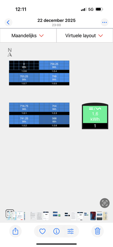

Ronald schreef op dinsdag 23 december 2025 @ 13:00:
S500B zou met 6 overgebleven optimizers in bedrijf moeten komen.
Garantie afhandeling is je eigen installateur. Die doet normaal ook de RMA aanvraag bij SE. Hij gaat een vergoeding krijgen vanuit SE voor het werk om te vervangen.
Wat betreft inzage: in de virtuele lay-out op omvormer klikken en algemeen open klappen
Dank! Daar zie ik staan:
V FC [V] 76,38
P AC [W] 0

Smoke schreef op dinsdag 23 december 2025 @ 14:27:
Het zou niet de eerste keer zijn dat er S500B op de factuur staat en S500 (of zelfs S440) wordt geinstalleerd. Als je op het monitoringsportaal (Dus niet in mySolarEdge) de optimizer- en stringspanningen kan zien kan dit al veel vertellen over wat er aan de hand is. Zie je bij elke optimizer 60V en een totale DC-spanning van 360V dan zijn er andere optimizers geplaatst dan op de factuur staat. De support-chat kan dit ook voor je checken eventueel, zonder ingelogd te zijn krijg je normaal ook de optie om direct met een medewerker te chatten.
Shit je hebt gelijk daar staat: S440.
Is dit de oorzaak van het probleem?
GreenFocus nog kort even gesproken ze gaan ernaar kijken. Geven aan dat met deze omvoremer nie tmeer dan de S440 nodig is... Ok krijg ik dan geld terug?
Zou wel 110 euro kosten moeten betalen om het te laten fixen.

Badname2 schreef op dinsdag 23 december 2025 @ 15:23:
Dat zou verklaren waarom je met 6 niet start.
In je lay-out heb je 1.0.6 die al niets deed voor het systeem geheel uit viel. Daarom dacht ik dat een 2e dood is.
Verder moet je even op beter moment kijken… je was te laat. Het is een erg sombere dag en bij mij doet de 7,5 kilowatt aan panelen al niets meer.
Je kunt op elk onderdeel in de lay-out klikken voor meer info. Ook de optimizer spanning waar @Smoke op doelt na klikken op de panelen.
Jouw voordeel: installateur mag terugkomen om alle optimizers te vervangen voor wat geoffreerd is. Kosteloos voor jou: het is zijn probleem dat zijn personeel de verkeerde zooi gemonteerd hebben.
[ Voor 13% gewijzigd door Ronald op 23-12-2025 15:29 ]

Ronald schreef op dinsdag 23 december 2025 @ 15:28:
Ah dank, ze begonnen al over wat kleine kosten om het na aanmedling bij solaredge te komen fixen. En dat ibj deze omvormer de 440 genoeg zou zijn. Maar gezien verkeerde boel eorp zit zal ik wel vragen alles te vervangen en gratis en dan...
Dank voor de inzichten! Weet iig hoe het ervoor staat. Na de kerst eens kijken wat ze aanbieden.

@Badname2 correct dat 8x s440 moet werken… maar s500b is wat op offerte staat en die is duurder én geeft meer ruimte voor schaduwbeheer én kan meer defecten aan.
Met de Hyundai panelen is de hogere minimum Vmpp van s500b geen nadeel. De Hyundai hebben maar 2 bypass diodes en blijft met 1 helft dus boven de 12V. (Het zijn uniek gebouwde panelen, met hele mooie eigenschappen, maar fundamenteel anders dan 99,9%)
Dus vriendelijk vragen om het systeem te corrigeren conform offerte.

Badname2 schreef op dinsdag 23 december 2025 @ 16:45:
Dank! Ik heb een schoorsteen die altijd wel 1 paneel voor de helft 'bedekt'. Begreep dat die hyndai's idd dan alsnog op de rij cellen kunnen produceren. Als ze de correcte optimizers plaatsen, zal dat dan nog beter werken?
Bij de Hyundai is het bovenhelft-onderhelft (in portrait gezien) wat betreft bypass.
Horizontaal hebben ze 5 (of sommige uitvoeringen 6) strips per helft. Die staan parallel en afscherming van 1 strip beperkt dus de andere 4 niet. (Dit is het unieke)
s440 zou hier niet beter of slechter mee om moeten gaan dan s500b.

Sinds 11 november produceert mijn zonnepanelen installatie niet meer. Op 22 december zijn bij mij de installateurs het dak op geweest. Ze hebben de bekabeling vernieuwd, omdat er een isolatiewaarde niet goed zou zijn. Hierna werkte de installatie nog niet en is de omvormer vervangen. Nu werkt het weer maar ik twijfel of de installateurs er een string tussen uit hebben gehaald. Op de oost- en westzijde van mijn dak liggen ieders 8 panelen. Ik zou dan denken dat per 8 panelen een string gebruikt wordt. In de logische layout zie ik dat alle 16 panelen aan één string hangen. Is dit correct/wenselijk?
Afbeeldingslocatie: https://tweakers.net/i/2IkbPbh_-3w8Cor5l1ye-DmI34U=/fit-in/4920x3264/filters:max_bytes(3145728):no_upscale():strip_icc():strip_exif()/f/image/qNU3yQCu2Vj7jHD6Sxm0T6yI.jpg?f=user_large
Edit: In de offerte teruggevonden dat er één string is.

@wanabo Uit die tekening is NIET af te lijden hoe het op het dak ligt. Daar is zelfs SolarEdge support (bij mij) ingetrapt. Ik heb 1 string, maar hij staat in het portal als 3 (1 per oriëntatie, zodat ik via per oriëntatie statistieken op kan vragen).
Het is bij solaredge altijd gewenst om de maximaal haalbare stringlengte te maken, zeker ook bij meerdere richtingen. Controleer doro klikken op de individuele componenten wat de totale (op omvormer) en per paneel bijdrage aan de stringspanning is. Daaruit is wel af te leiden of het in 1 of 2 ligt...
Welk model/type omvormer heb je (ook af te lezen in het component detail)?

Het model is: SE5000H
Hierbij een afbeelding van de layout:
Afbeeldingslocatie: https://tweakers.net/i/kGasEWoS5zwKILSwuJzMiOW8YYY=/800x/filters:strip_icc():strip_exif()/f/image/gS7qfs1dBJRUTuN3uaFk5Xft.jpg?f=fotoalbum_large
Als ik per paneel de info opvraag, dan wordt ik daar niet veel wijzer van m.b.t. strings.

Echter ik heb in de offerte teruggevonden dat het slechts om één string gaat. Daarmee ga ik ervan uit dat het verder zo klopt.
  • Ronald
  • Laatst online: 00:34
Gaat om veld optimizer spanning. Alle 16 samen moet op 400 komen. Dan kun je de conclusie trekken dat het 1 string is.
Met de se5000 zit je goed met 2x8. Met een se5k , 3-fase , niet tenzij het de speciale short string zou zijn.
[ Voor 19% gewijzigd door Ronald op 29-12-2025 11:00 ]

Ik heb één fase. Het voltage is iets lager dan 400 volt.
Model SE5000H
Versie DSP2 2.100.1751
Versie DSP1 1.100.2061
Versie communicatieplaat (CPU) 4.24.22
Landcode 19
Landnaam Netherlands
ACEnergyOffGrid 0
ACEnergyOnGrid 12
I RCD [mA] 0,01
Laatste isolatiewaarde [kOhm] 11.000
P AC [W] 141,81
Status Omvormer Productie
V DC [V] 370,26
Vermogenslimiet [%] 100
Bedankt voor je hulp.

  • Badname2
  • Laatst online: 07-09 03:17
Antwoord binnen van GreenFocus. Ik had ze een link gestuurd naar dit topic met uitleg tuinhuisje, maar ze blijven erbij dat solar edge bij 8 panelen de 400 optimizer aanbeveelt. Ze gaan het nog een keer navragen.
Los van technische discussie wilde ik aangeven dat verkeerde product geleverd is tov de bon. Daar kreeg ik een verhaal dat beide optimizers hetzelfde kosten en geen prijsverschil hebben.
Hun voorstel 1 kapotte optimizer op 1.0.6 tegen voorrijkosten vervangen. Wel apart dat paneel 1.0.7 het ook niet doet op enige zonnige dag deze maand. Is die dan niet ook stuk?
Valt er met Solar Edge te praten dat zij als expert ook de 500 optimizer aanraden voor m’n dakkapel opstelling?
Wat zouden jullie doen?
Afbeeldingslocatie: https://tweakers.net/i/4YdiFxi6pQ3G5wvWaAKv2dMz4Y8=/x800/filters:strip_exif()/f/image/FiVZn04jmB5lQxq7QpvkBcSX.png?f=fotoalbum_large
Afbeeldingslocatie: https://tweakers.net/i/gPk-EMGnQdHoMVu8d6kUBdlblPM=/x800/filters:strip_exif()/f/image/mVX77FQHZkrVJLtw4gxSXrqJ.png?f=fotoalbum_large
[ Voor 30% gewijzigd door Badname2 op 05-01-2026 12:12 ]

"Ze kosten hetzelfde" is een kul-argument want technisch zijn ze verschillend en geven ook verschillende resultaten in die opstelling. Je kan altijd vragen dat ze het zelf eens intekenen in Designer met zowel S440 en S500B, dan gaat het verschil in opbrengst duidelijk zijn. Eventueel kan je dit zelf via Designer ook doen en dit met hen delen. Ik zou het erop gooien dat het systeem niet zo werkt als voorgeschoteld is en je effectief opbrengst misloopt, daar zijn ze mogelijk wat gevoeliger voor.
De kans is groot dat die 1.0.7 ook defect is, dat kan SolarEdge support ook wel voor je nakijken.

@Badname2 ik zie in de posthistorie niet zo snel wat de dakhoek is, kun je opzoeken in 3d bag.
En welke kompas-oriëntatie zijn de daken?
Dan prop ik hem even in designer…
* Ronald kan niet best tegen “professionals” die onterecht en met gebrek aan kennis in de verdediging gaan…
(dat was deels wel de reden dat @teacher en ik dit topic gestart zijn)

Ronald schreef op maandag 5 januari 2026 @ 14:10:
Dank je! Kon zelf met m'n account niet in designer inloggen.
Wat een vette tool dat 3dbag! Neem aan dat je deze waardes nodig hebt:
8 panelen: Hyundai PERC Shingled HiE-S400VG Full Black (1719x1140)
b3_h_maaiveld -0.6240 (neem aan dit dit bijna rechte lijn oost-west betekend)
Dakkapel op westen: 18.8 *
Dakkapel op oosten: 18.2 *
Schoorsteen schat ik 70cm hoog vanaf voet gemeten, en staat in het zuiden, 50 cm van panelen af
[ Voor 3% gewijzigd door Badname2 op 05-01-2026 16:30 ]

Afbeeldingslocatie: https://tweakers.net/i/WuknyuRxAkVXdgOmGiLgnKHl4uM=/232x232/filters:strip_exif()/f/image/yjQ37F2WWuIYQfv78kESqjU2.png?f=fotoalbum_tileAfbeeldingslocatie: https://tweakers.net/i/zJh1jaOaNr0-PZ4O5nlpwTbaZas=/232x232/filters:strip_exif()/f/image/dIFVkJE52TeJd0No3zDCv7cl.png?f=fotoalbum_tileAfbeeldingslocatie: https://tweakers.net/i/Zv2imT5VKnN3kAr40iCnCOIMBeU=/232x232/filters:strip_exif()/f/image/3mTcogh9XJTJTDkuIUWFnieC.png?f=fotoalbum_tile
https://designer.solaredg...201724697624?units=METRIC
(Deze link zal op den duur verdwijnen, maar geef hem vooral aan de lui van GreenFocus)
Het verlies van 8,5% zakt naar 0,1% met s500b.
Dit is echt een typisch tuinhuisje casus.
De opbrengst grafiek op een zonnige dag zal er uit zien als een hand die het universele gebaar maakt van een slechte installateur naar zijn klant.

  • Badname2
Ronald schreef op maandag 5 januari 2026 @ 17:10:
Your Honor, I rest my case.
Dank je wel!!! Met die waarschuwing in de SolarEdge tool moet de discussie wel voorbij zijn. Let's see hoe ze reageren.

  • Ronald
Ik denk dat het domweg moet zijn:
We hebben afgesproken dat het met s500b gelegd zou worden, en dit is de reden dat het ook echt gaat gebeuren.
  • teacher
  • Laatst online: 23:05
teacher
Dysgaf!
En aanvullend: met 4 60v optimizers per richting presteert het systeem suboptimaal (to put it mildly). Je mag ze aanvullend vragen of ze een designer rapport hadden gemaakt zoals dat je nu van @Ronald hebt. Dat zegt namelijk genoeg.

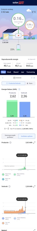

Inderdaad bij mij ook. Black-out waargenomen in het begin van de middag. Een beetje late reactie, maar ik moest de screenshots uit de prullenbak halen. Panelen en de omvormer hebben goed gewerkt (opbrengst 34kWh, mooie curve) en de batterij zelfs opgeladen tot 100%. Daarna dit fenomeen niet meer gezien.
  • Rijksweg62
  • Registratie: Maart 2025
  • Laatst online: 01-08 12:55
Sinds november SE omvormer omgeruild voor hybride (SE10K-RWB48) met 3 SE batterijen (48V) en BUI, daarvoor was al een SE-inline-meter geïnstalleerd (die laatste heeft al een half jaar goed gewerkt).
Aangezien de WP buiten de back-up is gelaten, zou de info imp/exp van de SE-inline-meter (3F) moeten komen. De installateur en SE hebben e.e.a. op juistheid gecontroleerd, maar het volgende probleem blijft:
In de app en de monitoringssite is import/export niet meer in kWh gegeven. (Wel grafische weergave in kW, maar niet in kWh en ook niet in de berekende percentages)
Wat is hier aan de hand? Fout in de software; men heeft een call aangemaakt; we zijn 9 weken verder. Ik ben toch niet de eerste die dit zo heeft laten installeren.
Zie verder 2 Screenshots van de app. en nog een van mijn oude P1 om aam te tonen dat er wel degelijk imp/exp is.
Afbeeldingslocatie: https://tweakers.net/i/vPdvmRfCYCNT8D6L-GhexSr4Kek=/x800/filters:strip_icc():strip_exif()/f/image/IuNE9gea0v09YHE7E7rP8Wpw.jpg?f=fotoalbum_largeAfbeeldingslocatie: https://tweakers.net/i/rtwG6UsPkC5qhYzdnwiCGJFyBIA=/x800/filters:strip_exif()/f/image/uiUIeyP47VOp5W9IiXwrdoPz.png?f=fotoalbum_large
Afbeeldingslocatie: https://tweakers.net/i/5ashoma9Y_p-d-K3eokuC3eAuQQ=/x800/filters:strip_icc():strip_exif()/f/image/4h8hH98h0QRt58oX2eO5Wc4X.jpg?f=fotoalbum_large
[ Voor 55% gewijzigd door Rijksweg62 op 06-01-2026 17:15 . Reden: correctie afbeeldingen ]

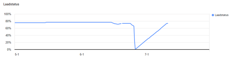

Ik heb 3 48V SolarEdge Home Batteries staan, 15kWh in totaal, met backup interface.
En ik heb al meerdere malen gemerkt dat de het accu percentage niet goed wordt weergeven.
Ik heb nu voor de winter mijn noodstroom voorziening op 75% staan (meer brengen mijn panelen toch niet op om hem vol te krijgen)
Echter reeds verschillende keren gezien dat de accu capaciteit opeens van bijvoorbeeld 80% naar 0% springt als hij aan het ontladen is. De accu is dan ook echt leeg, want hij begint daarna gewoom met 1kW stroom in te trekken van het net om hem weer vol te krijgen tot 75%.
Dat ziet er in de batterij grafiek dan ook zo uit:
(het kleine dipje/ontbrekende stuk ervoor is correct, ik had hem even ontkoppeld, groep uitgezet ivm werkzaamheden, maar in andere 0% batterij gevallen was dat niet het geval).
Kent iemand dit gedrag? Installateur eens bellen? Wat denken jullie.
Afbeeldingslocatie: https://tweakers.net/i/_BUdsfgqvmldZLbOurqTB4IG4dM=/800x/filters:strip_exif()/f/image/3jS120R6vD0sMThltVtkyxw5.png?f=fotoalbum_large
Ow en ja, ik heb ook eerdere keren mijn omvormer eens opnieuw opgestart en een batterij-reset gedaan via de knop op de voorkant. Maar het probleem lijkt met enige regelmaat terug te keren.

Ik heb bovendien laatst een blackout getest:
SE8K Omvormer 3-fase
Backup interface
24 panelen en S440 Optimizers
3 48v accus, 14.55 kW
Hoofdschakelaar uitgezet
Binnen een milliseconden schakelt het relais in de backup interface en wordt het systeem omgeschakeld.
Het duurde wel ongeveer 3-5 seconden voordat ik weer stroom had in huis. Net te lang om alles in bedrijf te houden, dus PC/TV/NAS en het klokje op de magnetron :P viel uit.
Ik heb toen verder de hele dag autonoom gedraaid, er was een beetje zon, voldoende het bij te houden.
Je krijgt direct een notificatie van de SolarEdge app dat je in noodbedrijf bent en in de app kan je mooi zien hoe lang je naar verwachting nog autonoom kunt blijven draaien.
Ik heb een black-start niet willen testen...duurde me te lang. Dus die vraag blijft nog onbeantwoord.

Wat een totale shit show met GreenFocus. Screenshots en link aangeleverd dat zelfs SolarEdge een melding geeft dat hogere voltage optimizers gebruikt moeten worden. Gaan ze er niet op in en hebben ze op eigen houtje vervangende 440 optimizers besteld, en dan nog vragen om 140 ex btw voor installatie. Ze blijven erbij dat SolarEdge de 440 adviseert, al lever ik tegendeel qua bewijs aan. "Wij doen het altijd zo". Wat een mentaliteit.
Ook zeggen ze nu via de email, dit staat zwart op wit: De factuur klopt niet, u heeft voor de 440 betaald. Ok lekker bedrijf als je facturen niet kloppen??? WTF is er met die gasten aan de hand daar? Hebben meer mensen problemen met GreenFocus?
Zij hebben destijds via de gemeentes en dat ene landelijke platform veel opdrachten gedaan 3,5 jaar geleden. Zijn er meer mensen hier op het forum die de 500B optimizers op factuur hebben maar in hun admin panel web) de 440 zien?? Riekt naar grotere zaak.
Heb nu per mail nog een kans gegeven serieus deze case met een collega te overleggen anders zal ik de rechtsbijstand inschakelen. Even op jullie advies bij hun navragen of dit contractbreuk is.
Is SolarEdge in dit soort gevallen nog wel eens bereid het materiaal te leveren en andere monteur te zoeken? Heb hun ook maar even gemailed over deze zaak.
