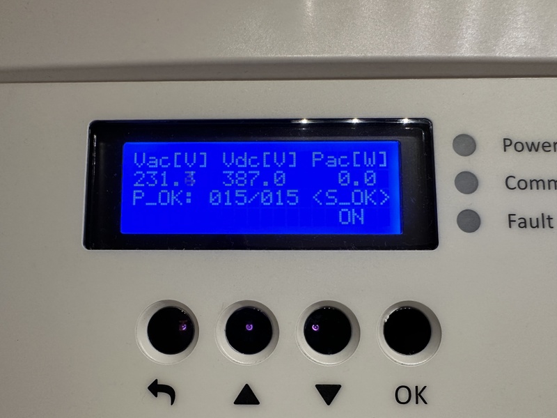

Vandaag zag ik eerst in de HomeWizard app, later in Home Assistant en als laatste in de SolarEdge app dat vandaag mijn zonnepanelen geen opbrengst hebben gehad. Dit is niet juist. Ik heb dit gemeld bij Zonneplan en via een link enkele controle stappen uitgevoerd. Hierbij is niks naar boven gekomen. Omvormer zelfs uit en aangezet. Idem voor het internet modem. In de Ziggo app zie ik de omvormer gewoon staan bij verbonden apparaten.
Heeft iemand nog tips? Binnen twee werkdagen (dus uiterlijk dinsdag) wordt er contact opgenomen.
De app toont dit.

[Afbeelding] En het display van de omvormer. Volgens AI is er niet veel aan de hand.
De server is gewoon online, er is dus geen storing met de app.
Het kan dan zijn dat de internet verbinding van je omvormer naar Solaredge een probleem heeft. Dan krijgen alle anderen ook geen data.
Display laat echter 0W zien. Geen opbrengst dus.
Heb je toevallig “negatieve tarief optimalisatie” aan staan in de app? Kan zijn dat daar iets niet helemaal mee klopt.

Stefannn schreef op vrijdag 11 september 2026 @ 18:32:
De door jou genoemde instelling kan ik niet vinden. Ik doe ook helemaal niks met SE app. Het viel me ook op dat ik opnieuw moest inloggen.
ChatGPT zag ook de 0W en gaf aan dat er wellicht geen zonneschijn meer was. Volgens mij scheen de zon nog wel een beetje, maar misschien toch te weinig opbrengst. Dat zie ik dus morgen wel. Er zit wellicht iets in mijn internet verbinding. Maar daarin is niks veranderd. De omvormer is met utp aangesloten.

meesje schreef op vrijdag 11 september 2026 @ 18:39:
Als je er nooit wat aan gedaan hebt is het raar als het nu opeens anders is. Maar goed… verder ziet het display er niet raar uit.
In de app,
- 3 streepjes links boven
- instellingen
- electricteits tarief
En dan onderdaan “negatieve tarief optimalisatie”.
Dat moet “uit” staan
(Op zich kan het wel aan maar dan moet je veel meer instellen. Uit is nu gewoon goed).

Vraagje, een optimizer is bij mij gesneuveld en heb via mijn installer's account dat gemeld, en ze sturen nu een nieuwe op.
Alleen weet iemand of solaredge ook installatiekosten (deels) vergoed, of heb je dan gewoon pech? Aangezien het een bekend euvel is van die optimizers. (in ons geval is de echte installer failliet)
Zie het niet zitten om het zelf te doen op zo'n hoogte en een schuin pannendak. En iemand hiervoor laten komen komt denk ik niet uit voor 1 paneel van 395 watt.

Ja, het monitoring platform heeft soms vertraging. Check bij je omvormer of er een S_OK is. Zo ja, dan ligt het niet aan jou. Hier geen "bij mij ook niet, bij mij weer wel" slowchat.
