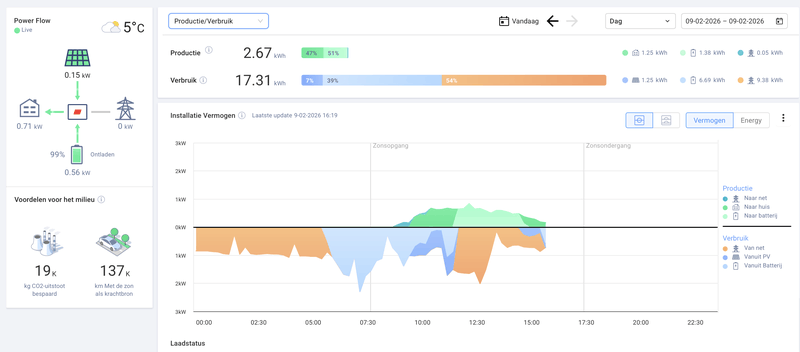

Vandaag weer vreemde reactie in mijn SE installatie.
Hij produceert, zie ik de app, echter in plaats van naar mijn accu te sturen, levert hij terug naar het net. Dat zie ik echter niet in de SE app, maar via een aparte kWh meter.
Ook zie ik in de app achter de status van de omvormer de melding "fout" staan.
Kijk ik bij de accu status, deze blijft op de energie spaar modus staan. Verder vind ik geen info.
Tja hoe krijg ik de zon productie wel degelijk in mijn accu?
Afgelopen dagen kwam er wel degelijk iets in de accu.
Zondag: Ik heb gisteravond via de chatrobot melding gedaan van de storing bij SE.
Vanochtend via hen een terug melding gekregen: ze hebben alles doorgecheckt en de omvormer een firmware update gegeven. Inderdaad draait alles weer, nu nog zonniger weer.
[ Voor 25% gewijzigd door dinandus op 08-02-2026 21:15 . Reden: zondag update ]

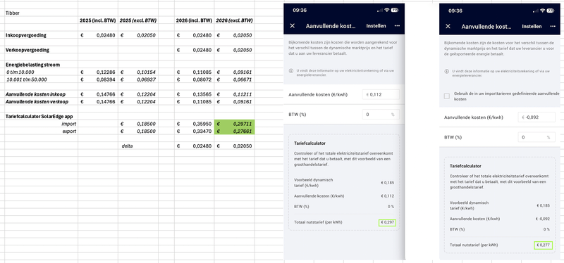

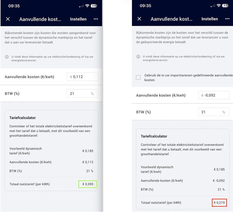

Ben zelf ook aan het stoeien geweest met de juiste instellingen voor de aanvullende kosten in de time of use optie voor SolarEdge. Mijn leverancier is Tibber en heb om te beginnen eens een overzicht gemaakt:
Afbeeldingslocatie: https://tweakers.net/i/LP057izvZpDkvAFRIwM-6ZBaUCc=/800x/filters:strip_exif()/f/image/GLaqX0DseeEPg4nL0udgpkSW.png?f=fotoalbum_large
Conclusie is dat het met de BTW op nul klopt qua tarieven, het verschil tussen import en export is gelijk aan de verkoopvergoeding excl. BTW.
Met de BTW op 21% krijg je de tarieven niet kloppend voor de export:
Afbeeldingslocatie: https://tweakers.net/i/gRcxVT4kuKcLZEaCFgiu8HEr8RQ=/800x/filters:strip_exif()/f/image/sYWPNVYZMDXwuvMMu2LFrrbL.png?f=fotoalbum_large
  • janne_nl
  • Laatst online: 18:53
Ik heb ook bij import 21% btw en bij export 0%. Dan kom ik redelijk in de buurt van wat ik wil, terugleveren uitschakelen als de prijs te negatief wordt.
Dus als de kale stroomprijs lager wordt dan -0.092 ct zou de teruglevering moeten stoppen. En volgend jaar als bij 0 ct. Ben benieuwd of er dan iets geregeld wordt, anders zullen de gascentrales toch wel wat harder moeten draaien. Nu heb ik ook een accu, dus daar niet zo veel last van.

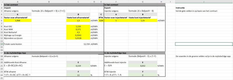

Ik heb enkele maanden terug ook een SolarEdge batterij laten plaatsen en ben nu eens naar het kijken hoe ik best gebruik maak van dynamische tarieven. Als ik bij mijn huidige leverancier (in België) kies voor een dynamisch tarief, lijkt de uiteindelijke kost mij zo bepaald te worden:
afname: Belpex_15 * 1,07 + 7 + 5.35 (kosten netbeheerder)
injectie: Belpex_15 * 0,86 - 5
https://www.energyknights...iffchart/agilioronline/nl
Nu vraag ik me af hoe ik dat kan omzetten naar de waardes in de SolarEdge app onder "time of use".
Hier kan ik enkel aanvullende kosten en BTW ingeven. Moet ik dan met de BTW gaan spelen om de belpex factor (1,07 voor afname, 0.86 voor injectie) op te vangen?
Bijvoorbeeld moet ik dan voor import bij BTW 1.1342 ingeven (1,07 belpex facttor * 1,06 BTW) en bij vaste kost 12.77 (7 * 1.06 + 5,35 netbeheerder)
Dit lijkt me vergezocht maar ik zie geen betere oplossing.
Is dit bij andere energieleveranciers anders, of hoe lossen andere mensen dit probleem op?

donderz schreef op maandag 23 februari 2026 @ 21:53:
Afbeeldingslocatie: https://tweakers.net/i/H0OpotvoCzQM1e4QmOJd89L1rwI=/232x232/filters:strip_icc():strip_exif()/f/image/vpwfWmvlVo8VMJwidBBwzqA2.jpg?f=fotoalbum_tileAfbeeldingslocatie: https://tweakers.net/i/8b5kH0cLooJ0GsMKwq0rvc02ytI=/232x232/filters:strip_icc():strip_exif()/f/image/iNujBpVqPY2FbFcWRRfNnaUy.jpg?f=fotoalbum_tileAfbeeldingslocatie: https://tweakers.net/i/XxogUJirafZDCsrbTHzos4TZ4Z0=/232x232/filters:strip_icc():strip_exif()/f/image/Mehk5QAHNjSQoPVRwKCqto32.jpg?f=fotoalbum_tile
Afbeeldingslocatie: https://tweakers.net/i/1HlVhboK6ZdSmd_M6Yf5ZtTPEOM=/232x232/filters:strip_icc():strip_exif()/f/image/GT6tY1eUWFIe5u9r2z7FUc6A.jpg?f=fotoalbum_tileAfbeeldingslocatie: https://tweakers.net/i/v5WdpDnvzoVRbP6aqsr-9upEk0Q=/232x232/filters:strip_icc():strip_exif()/f/image/LlmF74B0BQlS4ef7dDXWRm22.jpg?f=fotoalbum_tileAfbeeldingslocatie: https://tweakers.net/i/tNZNWwALBrbg-uc-TYrWotK04e8=/232x232/filters:strip_icc():strip_exif()/f/image/a7nxftulrd2boQcX6dBepAjW.jpg?f=fotoalbum_tile
C21=((C14+C14*E6)/(A6+A6*E6))/100
C24=((A6+A6*E6)-1)*100
G21=(G6/F6)/100
G24=(1-F6)*100
Afbeeldingslocatie: https://tweakers.net/i/6eqVq7K7JMdXd7srgqg7Sv7ns7Y=/800x/filters:strip_icc():strip_exif()/f/image/1BqMKjnWe4frmAijmdEH3W7W.jpg?f=fotoalbum_large
[ Voor 6% gewijzigd door wie_is_het op 24-02-2026 13:57 ]

wie_is_het schreef op dinsdag 24 februari 2026 @ 13:46:
G21=(G6/F6)/100
G24=(1-F6)*100
Thanks, ziet er zeer goed uit maar ik kan die documentatie en Excel nergens terugvinden. Heb je een linkje?
