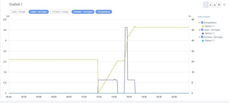

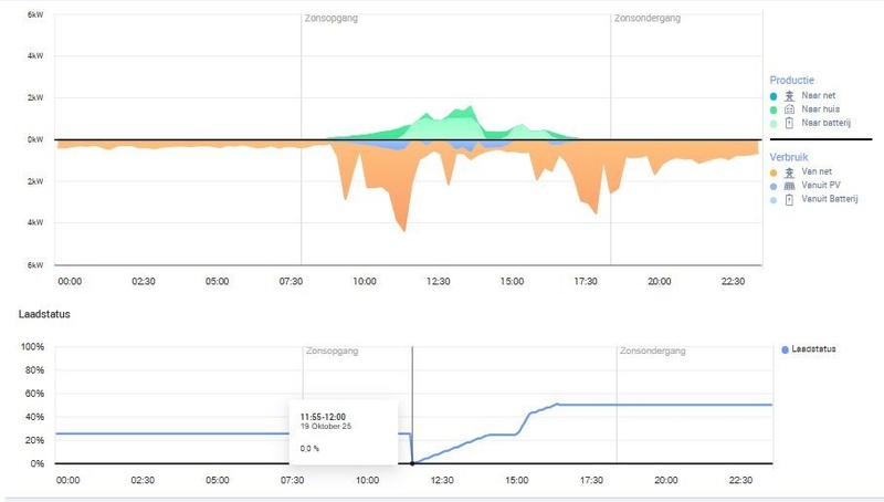

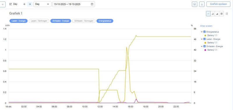

Ik heb sinds juli mijn Solaredge systeeem uitgebreid meteen backup unit en een set van 2 48V batterijen. Goed voor 9.6kW. Het systeem ingesteld op maximum eigen gebruik met een backup nivo van 10% om zoveel mogelijk zonne-energie overdag op te slaan en 's nachts te verbruiken.
Dit lijkt goed te gaan zolang er overdag voldoende opgeladen wordt. Echter, als er een paar sombere dagen zijn, zorgt het (eigen) verbruik van de omvormer voor ontlading beneden het backup nivo van 10%, en wel tot 0%!. Dan wordt de batterij vanaf het net weer opgeladen tot het backup nivo.
In het monitoring platform is te zien dat de omvormer de batterij ontlaadt. De energie ontlaad grafiek laat 11Wh verbruik zien. De vermogens ontlaad grafiek laat echter 0 W zien. De energie status van de batterij blijft op het ingestelde nivo staan om vervolgens op een gegeven moment ineens naar 0% te zakken.
Ik heb dit issue direct na de eerste keer dat ik het constateerde, gemeld bij de installateur maar die kon het niet verklaren en heeft een case aangemaakt bij Solaredge. Het issue treed nu om de paar dagen op en ik heb meerdere keren aan de installateur gemeld. Maar Solaredge komt niet met een verklaring en oplossing.
Volgens de installateur is de omvormer voorzien van de laatste firmware.
Ik heb diverse andere batterij modi geprobeerd, Time of Use, Handmatige controle maar ook hier onlading van de batterij en batterij vermogen plotseling naar 0%.
Ik had verwacht, en zo staat het ook omschreven bij het gebruik van de backup dat de batterij nimmer beneden dat nivo zou mogen ontladen. Ik begrijp dat de omvormer de batterij gebruikt om op spanning te blijven mocht het net uitvallen en er omgeschakeld moet worden naar de backup functie.
De omvormer zou daarom af en toe moeten omschakelen naar het net om de batterij weer op of net boven backup nivo op te laden.
Herkend iemand dit issue en heeft er een oplossing voor of moet ik maar afwachten of Solaredge met de oplossing komt?
Zijn er instellingen in de omvormer die dit gedrag kunnen verklaren?
Alle informatie is welkom.Afbeeldingslocatie: https://tweakers.net/i/PqNOMX9fDdA4qMzvKTJt0etV0Jg=/800x/filters:strip_icc():strip_exif()/f/image/X1KuIPh1pcS0TjQUPHQH25WC.jpg?f=fotoalbum_large

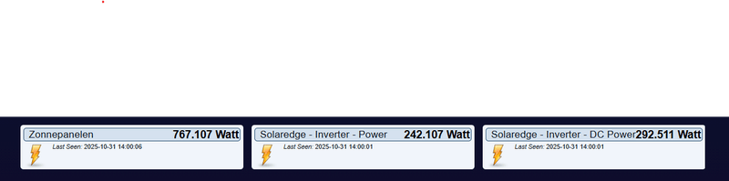

Weet iemand welk register in SolarEdge Modbus TCP het actuele vermogen van de omvormer bevat?
Voor mijn omvormer (SE5000H) wordt bijvoorbeeld huidig AC-vermogen vaak in register 30775 (AC Power) met unit=1 opgeslagen, en is een signed 16-bit waarde. Daarna moet je schaalfactor toepassen (vaak 0.1), zodat 1234 → 123,4 W. Maar als ik dat doe krijg ik nog steeds nonsense vermogenswaardes (negatief, veels te hoog enz).
  • janne_nl
  • Laatst online: 11:51
Het vermogen zoals je dat in de app ziet wordt berekend. Zeker als je een accu hebt. Ik bereken dat redelijk zelf op basis van die waarde, laad- ontladen van de accu, laadpaal gebruik, van naar grid. Ook het DC vermogen is daar niet geschikt voor helaas.
Afbeeldingslocatie: https://tweakers.net/i/B0UhYELXkRyFN6haLPi2Wd5k28A=/800x/filters:strip_exif()/f/image/Wr9KrpxTtH9Rz04zhyDLr3KU.png?f=fotoalbum_large
Links de berekende waarde, de 2 rechtse zijn de modbus data.
[ Voor 43% gewijzigd door janne_nl op 31-10-2025 14:02 ]

Ozzie2025 schreef op vrijdag 31 oktober 2025 @ 13:47:
Alle informatie is welkom.[Afbeelding]
[Afbeelding][Afbeelding]
Ik heb hetzelfde probleem. Loopt ook een case bij Solaredge via de installateur.
Ik kan zelfs de backup threshold zelf niet meer instellen (optie verdwenen uit de app, en zover ik weet zat het nooit in het webportaal).
Ik kan wel kiezen voor de "instellingen van de installateur", maar die werken ook niet. Hij ontlaad gewoon tot 0%. De installateur heeft de instellingen opnieuw gepusht, mij opnieuw aangemeld als klant en alles is opnieuw opgestart. Helaas blijft het systeem, toch ontladen tot 0%. Dit is nu ongeveer sinds een week.
De installateur gaf aan dat dit niet normaal was en heeft dus een case geopend bij SolarEdge, mogelijk een software/update issue.
Vervolgens zie ik ook in het webportaal, onder "omvormers >> details >> info"
CPU-Versie:4.24.9
Back-up woning:Niet gereed

  • clodders
  • Laatst online: 12:40
StraightOn.NL schreef op dinsdag 4 november 2025 @ 13:39:
Ik zal mijn details laten hier toevoegen. Had nog een paar andere dingen ontdekt in de 'huidige software' die mede het probleem veroorzaken. Ik vul het later aan. Nu geen tijd...
De vraag is hoe is de Reserve Back-up ingesteld en voor welke periode.
Bij mij staat deze op 5 % met Tijdsduur onbeperkt en de batterij wordt niet verder ontladen dan de ingestelde 5 %. Kijk eens hoe de tijdsduur is ingesteld bij Bach-up, mogelijk staat deze niet goed.

  • StraightOn.NL
  • Laatst online: 09-11 23:36
clodders schreef op dinsdag 4 november 2025 @ 14:47:
Bij mij is die optie verdwenen in de app, en ook de instellingen in de app onder "Batterijmodus >> Instellingen installateur" worden niet nageleefd.
Ik heb hier in totaal (nog) maar 3 opties:
- Instelling zoals ingesteld door uw installateur (kan de settings niet inzien)
- Eigen gebruik maximaliseren (geen opties in deze setting om maximale ontlading aan te geven / reserve voor backup)
- Time of use (ook geen optie om maximale ontlading aan te geven / reserve voor backup)
Lijkt echt op een bug, mijn inziens, ook omdat het afgelopen maanden prima heeft gewerkt.
Instellingen van Installateur waren overigens vergelijkbaar met "Eigen gebruik maximaliseren", met dus een reserve voor backup, 15% in mijn geval.
[ Voor 12% gewijzigd door StraightOn.NL op 04-11-2025 16:48 ]

Wel grote vraagtekens bij het volgende:
In de app is PRODUCTIE VANDAAG toch realtime?
En in LAY OUT is toch ook alles realtime? Dus ook de P(ac) van de inverter die je kunt aflezen onder "algemeen"?
Wat mij opvalt is dat de P(ac) op de lay out niet overeenkomt met de actuele opbrengst op de productie vandaag pagina.
Ik heb in het systeem 2 inverters opgenomen. De P(ac)'s van de beide inverters bij elkaar opgeteld komt ook nooit overeen met de actuele opbrengst op de productie vandaag pagina.
Het kan natuurlijk zijn dat er toch ergens een delay in de weergave zit, maar dat zou bij realtime toch niet zo horen?
Opvallender is zelfs dat een van de inverters (dat is de inverter waar de batterijen op aangesloten zitten) vaak STATUS OMVORMER UIT en dus P(ac) =0 aangeeft, zie foto's.
Is dat bij meer mensen het geval? Kan dit een fout in de inline meter zijn?
