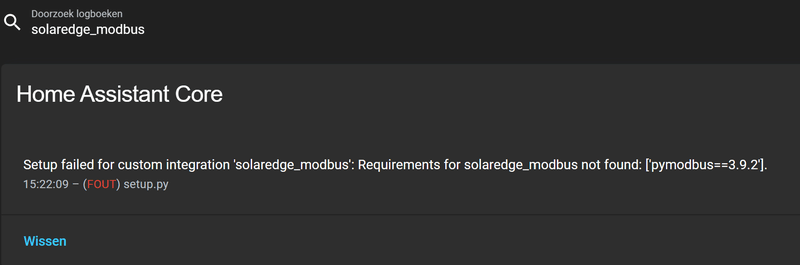

  • rokl
  • Registratie: Juli 2013
  • Laatst online: 29-06 09:09
rokl
test
Miezie schreef op zondag 23 november 2025 @ 18:47:
Ik noemde modbus multi niet voor niks. Tevens kan SolarEdge moeilijk over meerdere connecties naar de interface toe.
Ik heb intussen solaredge modbus multi geinstalleerd, maar krijg continu foutmeldingen zoals 'An error occured while trying to open a Modbus/TCP connection'. Daarna vraagt het systeem om het IP adres van de omvormer en de Modbus/TCP port (502 in mijn geval) te controleren. Maar die kloppen. Ook een nc -vz 192.168.2.1 502 in te terminal leidt tot de melding 'Connection refused'. Ook wanneer ik Modbus TCP op mijn omvormer disable en weer enable en binnen 2 minuten home assistant opstart krijg ik meteen een Check Modbus Configuration foutmelding. Ik loop dus vast. Kan iemand hierbij helpen?
[ Voor 14% gewijzigd door rokl op 24-11-2025 20:11 ]

  • Miezie
  • Laatst online: 13:55
Miezie
Niet te moeilijk doen...
rokl schreef op maandag 24 november 2025 @ 18:06:
Staat de andere integratie toevallig nog aan?

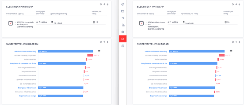

Ik heb een vraag over een mogelijke batterij-upgrade waarvoor ik offertes heb aangevraagd.
Mijn installatie bestaat uit 36 zonnepanelen (22 west, 14 oost) op twee SE5000H-omvormers. De logische batterijoplossing lijkt een SolarEdge 400V 10kWh-batterij, waarvoor ik een offerte van €6.307 kreeg.
De verkoper heeft echter een actie op de 48V-batterijen. Daarbij zou mijn huidige installatie vervangen worden door een SolarEdge Home Hub 10kW-omvormer, die ik gratis krijg bij aankoop van drie 48V-modules (totaal €8.520). Per kWh komt deze optie dus goedkoper uit (€592/kWh vs. €630/kWh).
Verschillen tussen de 2:
  • De nieuwe 3-fasige meter (ook inbegrepen) zorgt ervoor dat ik bij spanningsuitval mijn eigen zonne-energie kan blijven gebruiken (al heb ik dit nog nooit meegemaakt).
  • De 48V-modules zijn lichter (50 kg vs 120kg), waardoor ze eventueel op zolder kunnen, maar ik twijfel of ik dat wel wil kwa brandveiligheid betreft.
  • De nieuwe omvormer geeft twee jaar extra garantie, waarbij de verkoper zei dat er bij mijn huidge omvormer veel uitval onder garantie is.
  • Volgens SolarEdge Designer hebben mijn huidige omvormers een hoger rendement dan de 3F. (zie screenshot)
  • De omzetverliezen naar batterij en terug zijn wellicht ook wat kleiner bij de 400V batterij omdat dit gelijk is aan de stringspanning
  • De 48V modules zijn in stock en dus sneller leverbaar.
Zijn er nog zaken waar ik niet aan gedacht heb? Ik twijfel welke optie uiteindelijk de beste keuze is.

donderz schreef op maandag 24 november 2025 @ 20:55:
Die 120kg kan ook wel op zolder toch? Is alleen wat zwaar tillen…
Wedervragen: de 3 fasige meter kan dat helemaal niet (je moet daarvoor eilandbedrijf kunnen draaien) heb je de backup interface geoffreerd gekregen?
Ga je ooit een EV rijden? Die wil je 3 fase kunnen laden en ook met zonnestroom met deze capaciteit aan panelen. Dan is 3F omvormer wel een must, is mijn overtuiging.
Laag voltage is brandveiliger.
Waar zit het lagere rendement van de omvormer in?
Ik zou levertijden en garantie niet direct mee laten wegen in het besluit. Als leverancier graag wil leveren kan er nog wel wat van de prijs af ;).
KISS | Huis: A++++ | Zon: SolarEdge 10k Homehub, 13kWp, 19,4kWh accu’s, One Pro EV Charger | MV: DucoBox Focus | Warmtepomp: ME Ecodan SW75YAA met EHST20D | Tuin: natuurinclusief | Auto: Audi Q4 etron

Miezie schreef op maandag 24 november 2025 @ 21:31:
Ik heb niet de makkelijkste trap met een draai in, dus daar wilt hij niet aan beginnen
Op de offerte staat Salaredge inline meter 3F. De verkoper zei me dat eilandbedrijf mogelijk is met de 3F omvormer. Ik ga er vanuit dat de bright friday actie meegenomen is.
Momenteel een plugin hybride, maar op termijn komt er zeker een full electric. Waarom dit minder goed zou gaan met 2 SE5000H is me niet duidelijk.
DC-DC omzetverliezen dacht ik. Omdat de stringspanning bij de SE5000H gelijk is aan de batterijspanning
Ik ook niet, maar als ik er op een andere manier niet uitgeraak...

donderz schreef op dinsdag 25 november 2025 @ 10:14:
De inline meter doet niks, ik zou de black Friday actie benoemen en een nieuwe offerte vragen. Het zou wat lager uit moeten vallen dan. Beter geen aanname, maar zwart op wit. Je kan alleen eilandbedrijf draaien met de backup interface in combinatie met de 3F omvormer.
Het gaat niet per se minder qua laden met 2 1 fase omvormers, maar je auto en lader moet dan verschillende varianten van load op fases lekker ondersteunen als je met puur zonnestroom gaat laden. Het is puristisch hoor: de meter “saldeert” de faseverschillen wel, dus je kan terugleveren en afnemen tegelijk.
Persoonlijk zou ik met de complicaties van de trap en gewenste locatie voor de zolder gaan voor de 48V accu’s en daar even een brandmelder bij plaatsen voor je gemoedsrust.
Reden: netjes volledig op 3 fase, eilandbedrijf (mits offerte even compleet gemaakt), meer mogelijkheden met EV op termijn, tikje brandveiliger.
Het omzetverlies is met deze accu’s aanwezig, je kan ook lang wachten op de nieuwe producten van SolarEdge, maar de markt kan er dan ook weer heel anders voor staan.
De offertebedragen lijken mij prima, hou er rekening mee dat je eerst wel de btw moet betalen en je de btw niet voor de volle 100% terug krijgt.
Wij kozen uiteindelijk 4 accu’s ipv 5 omdat ze dan mooi binnen konden staan. Esthetiek telt ook mee.

@Miezie Alvast bedankt om mee te denken. BTW ga ik niets van terugkrijgen veronderstel ik (België).
  • Miezie
Miezie
donderz schreef op dinsdag 25 november 2025 @ 14:10:
ah, Belgie :). Het is dan denk ik relevant om te kijken wat je met de accu wilt, het laden van de auto en capaciteitstarief... Ik heb daar 0 verstand van, maar ik kan me voorstellen dat 3 fase dan gunstig is?

  • ppeterr
Over modbus gesproken, en hopelijk past mijn vraag hier. En misschien gebruikt iemand dezelfde Hass integratie en kent dit probleem.
Ik zie net dat ik na een update vorige week ergens, deze fout krijg.
Afbeeldingslocatie: https://tweakers.net/i/WxIrSJl4SosAh7ORnrLbwAY7CXw=/800x/filters:strip_exif()/f/image/EdgLxIc3vo16eOeEyTegCM7K.png?f=fotoalbum_large
Ik tast een beetje in het duister.
  • Ronald
Ronald
@ppeterr Dat is de pymodbus versie in v2.1.3 van de integratie. Home assistant zit nu op 3.11.2 (2025.11).
Er zou voor jouw installatie een update moeten zijn ?
  • ppeterr
Ronald schreef op donderdag 27 november 2025 @ 16:33:
Och, dankjewel Ronald. Ik sla eigenlijk nooit update's over maar heb er 3 maanden geen aandacht aan gegeven. En dus een en ander overgeslagen. Maar er was inderdaad een update. Thanks.
