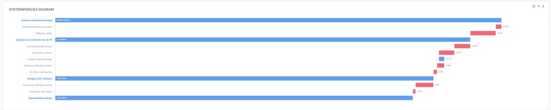

@verstappen33 Heb je het opbrengstverliesdiagram?

Afbeeldingslocatie: https://tweakers.net/i/XdPwagjmXfQ0qstRUY-FSlsd5Fw=/800x/filters:strip_icc():strip_exif()/f/image/hAxbOTPG8Lht4J8wlDD7Ly3a.jpg?f=fotoalbum_large
Afbeeldingslocatie: https://tweakers.net/i/W_pBtmnu6T8K-7Bmkap2N-CfNmg=/800x/filters:strip_icc():strip_exif()/f/image/OHAgYkmPOefb2QWkGdOjPNFH.jpg?f=fotoalbum_large
Ik ben nu even uitgegaan van de minimale setup dit ik nastreef, beetje afhankelijk hoe het past komen er misschien nog 2 panelen bij. Maar dat zie ik als eventuele bonus.

Geen opbrengst factor verlies, dus het gaat goed door de 14 stuks zuid.
Iets zwaardere omvormer kost bijna niets als je voldoende snel bent: https://www.stralendgroen...ge/page/2/?v=1a13105b7e4e

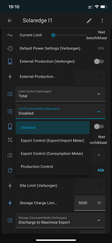

Ik heb twee SE installaties: 7.8kWp (2020) op zolder, en 5.04 kWp (2023) in de garage. Deze zijn door hetzelfde bedrijf geinstalleerd maar waren niet aan elkaar gekoppeld. i.e., ze communiceren beiden alsof ze een aparte site zijn.
Met oog op de toekomst en het willen limiteren van totale productie, wil ik deze koppelen in leader-follower. Zodoende heb ik 2 waveshare RS485 -> ETH adapters gekocht. Deze vervolgens aangesloten op de SE's. De 7kW unit heb ik de leader gemaakt, en de 5kW unit de follower. Leader (TCP server) en follower (TCP client) kunnen met elkaar communiceren en elkaar vinden. Dus, door follower search (o.i.d.) uit te voeren heb ik de 5kW unit weten te koppelen aan de 7kW unit. En, blijkbaar in SE monitor blijven beiden sites updates krijgen van de geproduceerde energie per omvormer.
Echter, sinds ik dit heb gedaan blijft soms de follower-unit uit staan (na een of enkele dagen). Hij gaat dan geen energie produceren (switch staat off, zag ik net in de setapp). De ene dag werkt het prima, en dan kijk ik vervolgens en dan lijkt de 5kW niet meer te werken. Ik zie dan een oranje melding van "inverter communication error" (3x2). Zodoende ook vandaag.
Nu verwacht ik dat dit misschien komt door instabiliteit in de (communicatie tussen de) waveshare modules.
Om even uit te sluiten dat er echt iets mis is in de 5kW omvormer, heb ik nu de client-waveshare maar uitgezet en RS485-1 op "none" gezet. Daarnaast monitoring communication terug op ethernet gezet. Vervolgens startte de boel weer op. Nu even kijken of het de komende dagen blijft werken.
Nu even de vraag: Geeft normaliter de leader een signaal richting de follower om power production te starten o.i.d.? Dus, als er even geen communicatie is dat dan alles uit blijft? Of kan er iets anders mis zijn op het RS485 signaal waardoor de boel niet wil starten?

Yaldair schreef op donderdag 23 oktober 2025 @ 11:43:
In de WaveShare config is de Modbus master de TCP Client, en de Modbus Slave is de TCP Server.
Wat gebeurt er als je dat omdraait in beide WaveShares?
Als je geen vermogensbeperking ofzo instelt op de leader stuurt deze de volger niet aan, dus die zou moeten blijven werken. Die error 3x2 echter is een communicatiefout in de omvormer zelf tussen zijn verschillende onderdelen, als hij alleen optreedt met de waveshare aangesloten zou je moeten kijken of die wel goed is aangesloten/ingesteld, bij RS485 is een foutje snel gemaakt.

THM0 schreef op donderdag 23 oktober 2025 @ 16:02:
Hmm, dat zal ik eens proberen als het nu wel een aantal dagen (goed) blijft werken. Ik heb echter "solaredge protocol" --> geen modbus. (had dus een goedkoper alternatief kunnen zijn zonder modbus support. Het is gewoon TCP server / tcp client).
Smoke schreef op donderdag 23 oktober 2025 @ 16:26:
Dit is iets verontrustenders. Ik ga het even een paar dagen bekijken. Mocht hij dan wel goed blijven werken, is het dan waarschijnlijk(er) dat het een setting fout is in de waveshare? (bijv zoals eerder genoemde server/client misschien omgedraaid?) Of waarschijnlijker iets HW-matig? (dan moet ik denken aan slechte connectie o.i.d. van het cat5 kabeltje)
m.b.t. aansluiten van CAT5 kabel --> hiervoor heb ik aders solid-blauw, dashed-oranje samen gepakt (A) en solid-oranje en dashed-blauw ( B ). Bruin dashed+solid = ground.
Dat kwam ik ergens tegen als advies om een RS485 kabel te maken m.b.v. CAT5. Had ik misschien beter gewoon solid oranje (A) en dashed-oranje ( B ) kunnen doen?

RS485 moet je altijd met 1 adertje per aansluiting doen, en A en B moeten samen een twisted pair vormen. Dus bijvoorbeeld blauw/blauw-wit of inderdaad oranje/oranje-wit. G moet apart met 1 van de overgebleven aders.
Bij die fout denk ik eerder aan iets wat slecht aangesloten is dan een setting (baudrate bijvoorbeeld) eerlijkgezegd, maar ik ben niet bekend genoeg met de waveshare om daar uitspraken over te doen.

Smoke schreef op donderdag 23 oktober 2025 @ 17:14:
Dan zal ik dat sowieso even aanpassen. Dan laat ik vooralsnog alles even "uit" staan om te zien of het een dezer dagen weer faalt. Gebeurde eerder binnen 3 dagen dat de 5K geen productie meer gaf.

@Yaldair: Ik heb een soortgelijke opstelling maar met Elfin RS485/TCP omzetters.
Bij de slave moet de server komen en bij de master de client, want de master neemt het initiatief.
De communicatie via RS485 gaat met de 115200,8,1,NONE instellingen. Flow ctrl disabled.
Vaste IP-adressen of IP-adressen gereserveerd in de router voor de MAC adressen van de omzetters.

  • Remkeau
  • Registratie: November 2019
  • Laatst online: 01-11 21:01
Beer070 schreef op woensdag 22 oktober 2025 @ 11:24:
Kan je in de setapp misschien meer data zien in de logs? wellicht wat screenshots delen zodat mensen slimmer en meer ervaren dan ik er iets zinvols over kunnen zeggen in dit forum?
wie weet kunnen ze helpen om de vraag beter te formuleren. Het alternatief is om bij SolarEdge zelf een Installer account aan te vragen en de installatie over te dragen. in mijn ervaring is SolarEdge support redelijk snel.
Ik heb eindelijk volledige rechten over de installatie, dus ik kan nu in ieder geval meer zien in de monitoring portal. Pure energie zegt ondertussen dat ze via Solaredge te horen hebben gekregen dat het een storing is op string niveau, maar voor de rest geen details.
Ik heb even wat van de screenshots toegevoegd en wat ik zo kan zien is dat letterlijk overnacht de productie compleet weg valt, en zo te zien paneel/optimizer 1.1.3 het niet meer doet. Deze optimizer geeft 0 modulestroom, terwijl de paneelspanning wel op orde lijkt te zijn. Met de setapp kan ik niet veel meer interessants zien, maar het valt wel op dat de setapp zegt dat ik 8 optimizers heb, ipv de 9 die het moeten zijn en welke ook alle 9 in de monitoring portal te zien zijn.
Installatiegarantie is allang verlopen, dus ik heb alleen nog recht op onderdelengarantie. Ik kan een lokale zonnepanelenboer inschakelen, maar wellicht kan ik zelf ook al troubleshooten? Als het weer wat beter is kan ik even op het dak gaan kijken of er iets duidelijk mis is met dit specifieke paneel. Verder, worst case, als ik dit paneel zou afkoppelen en direct de koppeling doorlus zou in theorie het systeem weer moeten werken, correct? Of moet dit dan ook nog op installatieniveau worden aangepast? (dan heb ik sowieso weer een bedrijf nodig met toegang, waarschijnlijk).
Afbeeldingslocatie: https://tweakers.net/i/d5InEcf6z9pwec6YCXMGV6Av0wo=/232x232/filters:strip_icc():strip_exif()/f/image/PrlRCg1nPKTy3v3FjXIYesFk.jpg?f=fotoalbum_tileAfbeeldingslocatie: https://tweakers.net/i/X3ObMeWzR5nP1cDrPPuuWi11lDw=/232x232/filters:strip_icc():strip_exif()/f/image/IngzxpJgQ6gRFz5EhqkBhf5d.jpg?f=fotoalbum_tileAfbeeldingslocatie: https://tweakers.net/i/S28XQg-UO59-UkkLION_tQL6aes=/232x232/filters:strip_exif()/f/image/AahS01VQPhSzUdRgcAsFY2Tw.png?f=fotoalbum_tile
Afbeeldingslocatie: https://tweakers.net/i/yZs9NHRAYNszGeCIveK9wWQgttY=/232x232/filters:strip_exif()/f/image/X6IBRQU5fwuV8dA3UtGf2vSZ.png?f=fotoalbum_tileAfbeeldingslocatie: https://tweakers.net/i/lXdQ6UVLxLSWTqMFvXktuYLmdSc=/232x232/filters:strip_exif()/f/image/IvbHAEMxlYWyWDzQlwnU9bQk.png?f=fotoalbum_tileAfbeeldingslocatie: https://tweakers.net/i/m2e73nNNtuEAPspEEly9gweykCI=/232x232/filters:strip_exif()/f/image/PMXC67JMgNe9R2JImVFSM6Ps.png?f=fotoalbum_tile

@Remkeau Wat zie je als je op het laatste screenshot (Layout tab) de omvormer selecteerd, de (i) in het lint selecteert en dan de fouten tab?
Dat is via een laptop/desktop browser ;-)
[ Voor 13% gewijzigd door Ronald op 25-10-2025 13:32 ]
  • Remkeau
Ronald schreef op zaterdag 25 oktober 2025 @ 13:30:
Ha Ronald, helaas niet heel veel specifieks. Na een maand had de installlatie zelf kennelijk ook door dat er iets fout was:
Alerttype: Omvormer - Productieprobleem gevonden
Categorie: Apparatuur
Impact: 4 filter ratio image
Geopend: 11-10-2025 12:33
Component: Inverter 1
Status: Open
S/N: 73034EDC-A0
Beschrijving: Omvormer - Productieprobleem gevonden
Probleemoplossing: Als de weersomstandigheden ok waren, controleert u het foutenlogboek en neemt u contact op met SolarEdge Support om het probleem te melden.
in het foutenlogboek zelf van de inverter staat niks: Geen fouten aangetroffen (de laatste melding die er wel in staat was uit 2022, over de wifi connectie)
Gek is ook dat de productielimiet op 0% lijkt te staan, maar in de setapp staan al deze opties uit. Misschien is dat gewoon een gekke bijkomstigheid van dat de installatie niet werkt...
[ Voor 8% gewijzigd door Remkeau op 25-10-2025 14:33 ]

rokl schreef op woensdag 29 oktober 2025 @ 14:23:
Ik heb een SolarEdge SE5000H met 16 zonnenpanelen. In het monitoringsportaal van SolarEdge heb ik geen admin rechten. SolarEdge verwijst naar de installateur om admin rechten te krijgen en mijn installateur (Energiewonen) verwijst naar SolarEdge met de opmerking dat SolarEdge voor mij een eigen installateursaccount moet aanmaken. Ik zit dus een beetje klem. Herkent iemand deze situatie en wat zou ik kunnen doen?
Uiteindelijk wil ik op een eenvoudige manier de omvormer kunnen uitzetten om de teruglevering te beperken. Ik heb een vast energiecontract, waardoor ik geen gebruik kan maken van de mogelijkheid in de SolarEdge App om bij negatieve energieprijzen de omvormer uit te zetten. Gewoon de stekker trekken wordt afgeraden omdat het niet ten goede komt van de levensduur van de omvormer.
Het kan via Modbus en de API online volgens mij. Daar lijkt een installateurs account mij niet voor nodig.
Maar je kan prima bij negatieve energieprijzen de boel via de app uit laten zetten hoor, die functionaliteit is niet gebonden aan je energiecontract.
Met home assistant en deze plug-in: https://github.com/WillCodeForCats/solaredge-modbus-multi
Is het zeer eenvoudig om productie te beperken.
Hieronder zie je dat je kan matchen op het verbruik:
Afbeeldingslocatie: https://tweakers.net/i/HOv0EGUV7FwaLD5bSksX1KD-3mo=/x800/filters:strip_exif()/f/image/Hy01xhN5KJmqm6K78xKw0PgL.png?f=fotoalbum_large
[ Voor 18% gewijzigd door Miezie op 29-10-2025 19:13 ]

@rokl Misschien heb je hier wat aan als je de omvormer via home assistant wilt aansturen met de data van de P1 poort: https://gathering.tweaker...message/83314916#83314916

Inmiddels ben ik wat verder: mijn SolarEdge SE5000 omvormer heeft geen LAN verbinding en geen WiFi verbinding, wel een RS485 verbinding. De data worden via API naar de Homewizard app gestuurd. Ik vraag me af wat nu de opties zijn om het vermogen van de omvormer te kunnen beinvloeden met of zonder de installateur erbij te betrekken.
Bedankt. Ik ga de post goed lezen.
