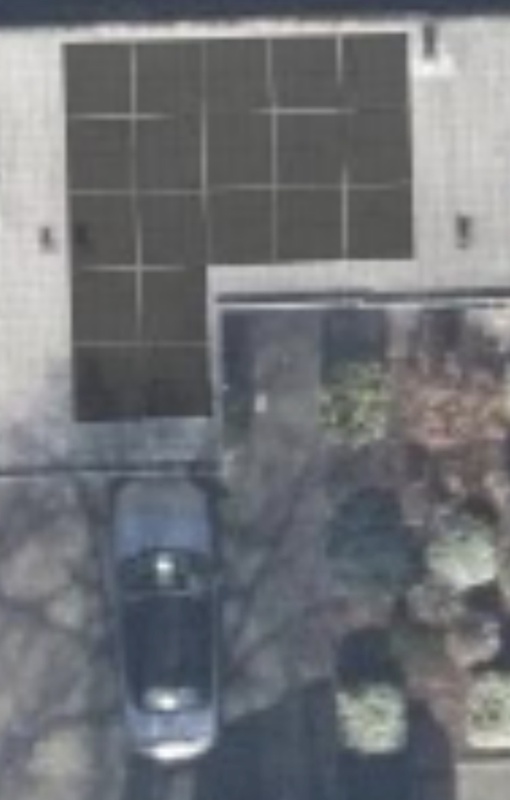

Ik twijfel over Solar Edge met optimizers of een micro omvormers oplossing. De micro omvormers oplossing is wel 1200 euro duurder. Deze oplossing is 6800 euro en is de goedkoopste oplossing van de 12 offertes die die ik heb opgevraagd.
Afbeeldingslocatie: https://tweakers.net/i/erngyFYiBeococLMgq0TrSr2bKg=/800x/filters:strip_icc():strip_exif()/f/image/af1RnOZqbYAEu4t0VT1vw5Pk.jpg?f=fotoalbum_large
Dan zouden ze zo op het zuiden komen te liggen, daar staat een boom tegenover.

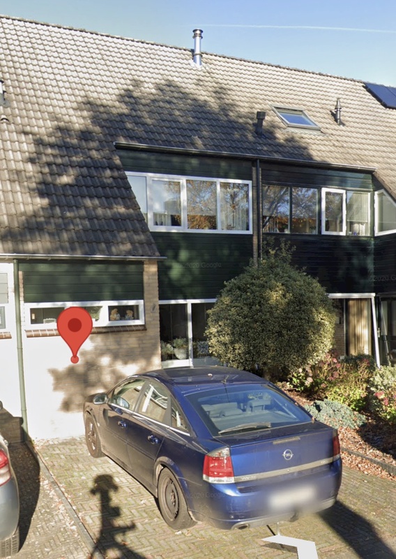

Dit zou de opstelling worden
Afbeeldingslocatie: https://tweakers.net/i/ZLpJ_Wp4qNrL1e0OPbnX2ijo19k=/x800/filters:strip_icc():strip_exif()/f/image/Pn15pp9wKgJ1jXy9ypa4pUul.jpg?f=fotoalbum_large
Er zit nog wel een ventilatie pijp, maar die zou kunnen worden omgezet naar een ventilator dakpan.

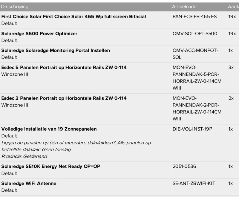

Afbeeldingslocatie: https://tweakers.net/i/20pW2v6__qWclckC4a07MzXiccc=/x800/filters:strip_icc():strip_exif()/f/image/TwJz0W0eb0CpTRAN6w2aHOhX.jpg?f=fotoalbum_large
Wat denken jullie, ik dacht zelf dat dit wel een hele mooie configuratie was, ik gebruik nu 6000kwh, maar dat gaat nog omhoog omdat ik ook een warmtepomp laat installeren.

Geen idee. Gooi eens een foto van de boom ten opzichte van het huis in de groep?

Wat doet die boom qua schaduw? Hoeveel panelen krijgen schaduw, en hoeveel blijven er over zonder?
Met 60v optimizers heb je er minimaal 13 in de zon nodig.

Als is voor de s500b kies dan hoeven er minder in de zon te liggen? Dat kost 4 euro extra per optimizer

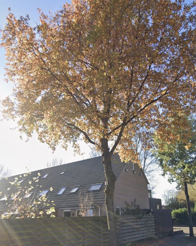

De schaduw zal meestal de onderkant raken
Afbeeldingslocatie: https://tweakers.net/i/6rWMwta6lNqS5jlaFbB6E6vevcw=/x800/filters:strip_icc():strip_exif()/f/image/JttJA89hPyILPMEdCsXkKYRG.jpg?f=fotoalbum_large
Afbeeldingslocatie: https://tweakers.net/i/-XLCiM84B_PuazUGQQfVxDG3niY=/x800/filters:strip_icc():strip_exif()/f/image/Yyicw5oirOSnT6Y6NdIUdoHx.jpg?f=fotoalbum_large

Met 80v optimizers mimimaal 10. Je kan met meer panelen deelschaduw hebben, maar als de zon echt wegvalt vanwege een bladerdek dan moet je echt op je minimum beschenen panelen letten. Als ik het zo zie zou ik voor 80v optimizers gaan.

S500b gebruiken… het gaat wat clippen, maar voornamelijk als er weinig winst te behalen is. Meerkosten micro’s zijn het niet waard.
Dus dat is de B? Toch?
Ronald schreef op vrijdag 24 oktober 2025 @ 23:09:
Clippen betekent dat dus dat de panelen niet maximaal kunnen opleveren? Het is dus echt niet waard om meer te investeren in de in goedkope micro omvormers?
Ik had gekozen voor de Solaredge SE10K Energy Net Ready, die is geloof ik wat ouder. Maar ik kan die heel goedkoop krijgen. Dus dacht dan is dat een mooie solide optie toch? Of is die te oud
