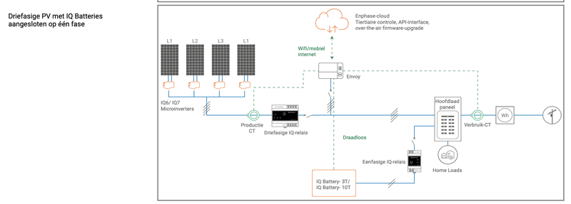

  • skiwi
  • Laatst online: 05-04 14:13

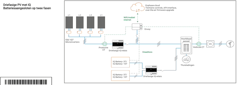

Ik ben mij aan het orienteren qua thuisbatterij vanwege een volledig elektrisch huis (warmtepomp) en 24 zonnepanelen. Besef mij dat zolang salderen er is de thuisbatterij niet rendabel is qua investering, maar gezien de bewegingen op de markt (geen lange contracten meer als je zonnepanelen hebt, vandebron als eerste met kosten voor terugleveren aan het net, en wat komt er verder nog bij) kan het geen kwaad wat in te lezen.
Wat achtergrond bij mijn opstelling:
- Panelen zijn met Enphase IQ7+ aangesloten op 3 fasen Q-relay.
- Opbrengst panelen: 30 tot 50kWh in de zomer, en zo'n 8 a 12 kWh in de winter.
- Buiten de zonuren om verbruiken we zo'n 8 a 10kWh in de winter uit het net (warmtepomp).
Gezien het volledige Enphase zonnesysteem lijkt de Enphase batterij dan ook de meest voor de handliggende keuze qua ecosysteem om verder te onderzoeken en dan specifiek de 10T (10.5kWh). De volgende installatieweergave van Enphase zou dan ook van toepassing zijn:
Afbeeldingslocatie: https://tweakers.net/i/_wQNFEQAuVuhi6rNxVnmJ3VhAJE=/800x/filters:strip_exif()/f/image/BglgQ8Zf0CabzEYHDFVWaYTQ.png?f=fotoalbum_large
Nu valt mij op dat de batterij op 1 fase aangesloten wordt wat een aantal vragen bij mij oproept:
1. hoe zit dat met het laden van de batterij aangezien mijn panelen over 3 fasen zijn verdeelt? Heb ik dan maar (grofweg) 1/3 van de totale zonneopbrengst beschikbaar om de batterij te laden?
2. hoe zit het met het ontladen van de batterij: ook hier lijkt dan maar 1 fase te kunnen ontladen?
Op die laatste vraag lijkt het volgende artikel meer achtergrond te geven namelijk dat er niet per fase naar 0 Watt geregeld hoeft te worden:
Nu is er afgesproken tussen de Nederlandse regering en de energie leveranciers dat er niet per fase naar 0Watt hoeft te worden geregeld. Afgesproken is dat 1 fase de som van het verbruik aan de andere 2 fases het net op mag sturen. Stel er is een thuisbatterij verbonden op fase-1. bron: https://huisenergieopslag...werking-1-fase-of-3-fase/
"Een afspraak tussen de regering en energieleveranciers", dat is toch wel iets waar ik naar de toekomst kijkend niet teveel afhankelijk van zou willen zijn. Als heel NL dit zou gaan doen is het hele net in onbalans. Is het dan niet beter een 3x3T accu te nemen en op alle fases 1 aan te sluiten zoals in onderstaande overzicht:
Afbeeldingslocatie: https://tweakers.net/i/ZHS4dXgUgbluQI5feC9o_F3O4c8=/800x/filters:strip_exif()/f/image/BdKeJYFTGKhMB15QvU0xNSxe.png?f=fotoalbum_large
Benieuwd naar jullie inzicht.
Uit pure interesse en met een VMBO & MBO & HBO elektrotechniek opleiding heb ik mij aangemeld voor de Enphase universiteit om te kijken of ikzelf de batterij in de toekomst op zou kunnen hangen. Al vraagt enphase wel om diagrammen op te sturen en bij de eerste installatie mee te kijken.
  • jeroen3
  • Laatst online: 11:08
@skiwi de afspraak is tussen de regering en de netbeheerders via netbeheernederland.
De leveranciers hebben hier niets mee te maken.
Tevens doet half nederland dat al want heel veel huizen hebben maar 1-fase. En dat gaat gewoon goed!
Daar is een aansluitrichtlijn voor op basis van huisnummers, en die geld ook voor jouw batterij straks.
[ Voor 5% gewijzigd door jeroen3 op 12-09-2023 10:35 ]
  • svkaster
  • Registratie: Juni 2022
  • Laatst online: 11-08 16:18
aanhangend met wat @skiwi zegt. Ik ben me ook aan het orienteren en kijk eigenlijk meer naar het kosten aspect. Een 3T baterij kost +/-2600€ zonder Q relais etc. maar een 10T bestaat eigenlijk uit 3x een 3T in paralel maar deze kost ong 6500€. Dus met andere woorden ik krijg 3x een 3T voor de prijs van twee en een half 3T.
Echter zit ik met hetzelfde dat ik eigenlijk op alle drie de fase wil afvangen. Nu worden alle 3 de fasen nog bij elkaar opgeteld en maakt het niet uit of je op fase 1 je batterij op laad en op fase 2 stroom afneemt en op fase 3 weer terug leverd. Maar niemand kan in de toekomst kijken dus eigenlijk twijfel ik of het niet toch beter is op meer uit te geven en dan 3x een losse 3T batterij te nemen.
Of een ander oplossing de doorvebindingen niet leggen binnen in de 10T batterij en ze dus als drie losse batterijen gebruiken maar dan op 1 muurplaat en in een behuizing (Weet eigenlijk niet of dat mag?)
iemand ervaring mee?
Stefan
P.S zag dat je op de baterij geen 0% BTW krijgt. Zou dit nog komen in de nabije toekomst?
Ik wil het ook zelf gaan doen. Heb de certifikaten binnen en moet inderdaad nog een schema inleveren. Er staat op de universiteit echter niets over mee kijken dit staat wel vermeld bij Solar bouwmarkt.
[ Voor 8% gewijzigd door svkaster op 12-09-2023 17:35 ]
  • skiwi
@jeroen3 dank je voor de info! Simpel maar doeltreffend systeem om zo op basis van huisnummer een round robin achtig distributie te doen over de verschillende fases.
@svkaster technisch gezien kan je een 10t kopen en deze als 3 separate 3t’s aansluiten op elke fase 1. Dus dan niet de kabels gebruiken om ze aan elkaar te connecteren, maar ze een voor een op een verschillende fase aan sluiten van een 3 fase q-relais. Ik weet alleen niet of enphase dit ondersteunt maar zou niet weten waarom niet aangezien het hetzelfde resultaat heeft als 3 losse 3t’s.
Ik ben wel terughoudend of het lukt om zelf de activatie van de batterij te doen na het certificeren en opsturen van het ontwerp ter review. Als de activatie dan niet mag van enphase moet je alsnog op zoek naar een gecertificeerde installateur.
[ Voor 25% gewijzigd door skiwi op 12-09-2023 19:49 ]
  • WillemP22
  • Registratie: Juli 2020
  • Laatst online: 12:50
skiwi schreef op dinsdag 12 september 2023 @ 19:37:
Enphase heeft maar 1 batterij beschikbaar, de 3T. Even afgezien van de 5P batterij die in de US al wordt vermarkt. Bij de 10T krijg je 3 stuks 3T met een grotere kap…en een grotere montageplaat. Van de interconnectiekabels gebruik je alleen de nul en aarde… om hem 3-fasig aan te sluiten.
  • svkaster
Ik ga eerst het design maken en zal dat versturen naar het e-mail adres dat ik heb gekregen. En dan wacht ik af of mijn Enphase toolkit het vinkje krijgt voor het activeren van een batterij. Als dit niet het geval is dan pas ik nog even want ik zie bedragen voorbij komen van ruim 2000€ voor het installeren van een 10T batterij.
Die stop ik liever in eigen zak. Ben net als jij (denk ik) vroeger opgeleid als elektricien dus vindt het leuk om het zelf te doen. :)
  • WillemP22
svkaster schreef op dinsdag 12 september 2023 @ 21:38:
2000 euro ? Ik zou verwachten dat het met 2 man op enig moment een half dagje werk is.

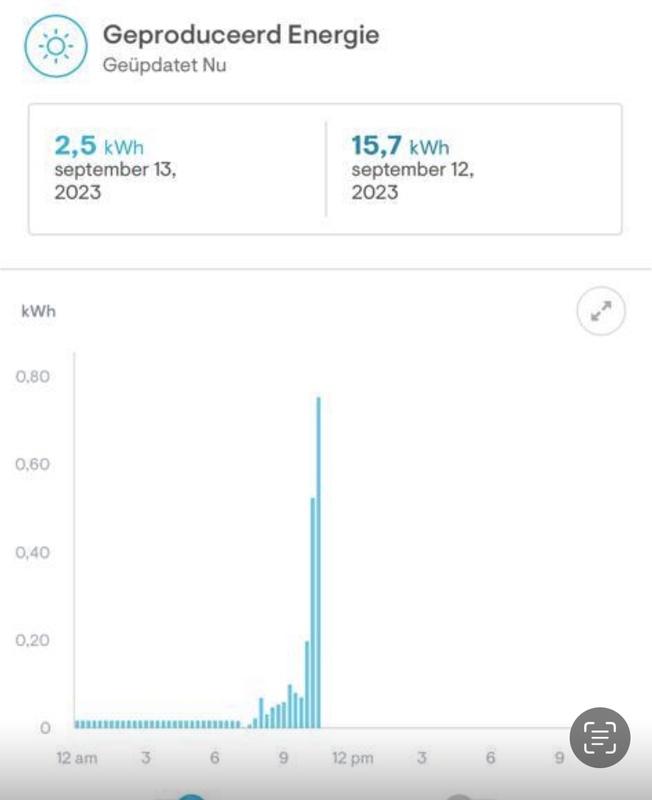

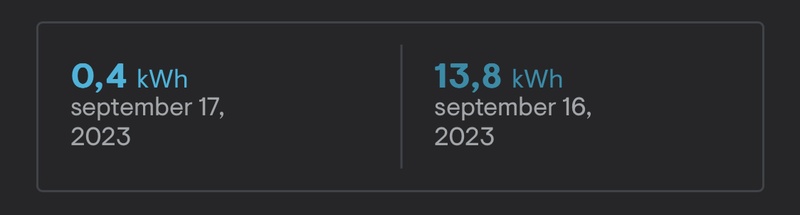

  • zilver7
  • Laatst online: 05-09-2025
Afbeeldingslocatie: https://tweakers.net/i/2kZWmhhK5SjUDbUb6YDFqrvnQnU=/x800/filters:strip_icc():strip_exif()/f/image/O8sToLUmaqF9Xux7AhZihOg1.jpg?f=fotoalbum_large
Als dit klopt hebben de panelen vannacht stroom opgewekt. Iemand die dit wellicht kan verklaren?
  • asjemenou74
  • Laatst online: 13:16
Zie: "Het grote Enphase topic 76437996"
[ Voor 17% gewijzigd door asjemenou74 op 13-09-2023 12:30 ]

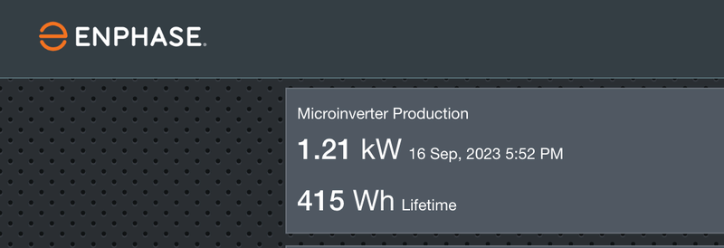

  • KevoSoft
  • Registratie: Februari 2015
  • Laatst online: 16-03-2025
PeepPeepPeep schreef op zondag 10 september 2023 @ 17:23:
Wellicht om te ruilen voor een IQ7+? Gaat qua wat je wil niets uitmaken, maar je hoeft geen Envoy te halen.....
Ik heb uiteindelijk een Envoy kunnen lenen van het bedrijf waar ik de omvormer had aangeschaft. Profiel erop geladen, nu werkt alles naar behoren.
  • zilver7
Dank! Twee dagen geleden lag de app er inderdaad even uit.

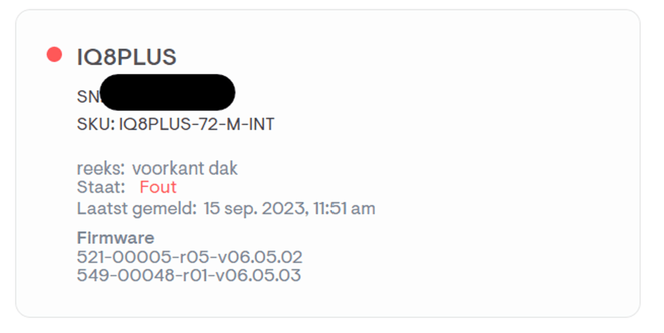

Pazo schreef op woensdag 13 september 2023 @ 21:33:
Waarschijnlijk is de IQ8+ prima, wellicht was de IQ8MC beter geweest, maar dat hangt even af van het exacte type panelen, waarvan je dan de gegevens in deze spreadsheet in zou kunnen vullen (maar dat is achteraf).
Ik verwacht het ook wel, volgens Enphase Enlighten heb ik vanaf ongeveer 13:00 uur (eerste inbedrijfname) tot zonsondergang 6,9kWh opgewekt.
Afbeeldingslocatie: https://tweakers.net/i/HoAhpBqikAfZu-u31Qdjzg4dAJ8=/800x/filters:strip_icc():strip_exif()/f/image/BOdwjyoGjlWkQqQRMHkixRIu.jpg?f=fotoalbum_large
2150Wp Z/O 132° en 2580Wp N/W 312°
Volgens mij waren de panelen conform Enphase hun website geschikt, had dat na mijn weten wel nagekeken op advies.

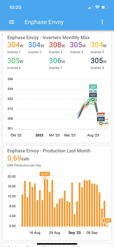

Een vraagje over die sheet, als ik die invul komen mijn IQ7A met 400wp panelen er niet goed uit (3 kruisjes) en onderaan staat dat ik niet boven de 300wp zal uitkomen. Ik had dan beter de IQ8 kunnen nemen. Als ik echter naar mijn daadwerkelijke waarden kijk is het toch zo slecht nog niet:
Afbeeldingslocatie: https://tweakers.net/i/20AwZQAOklTScznTDs46l0ylQtw=/x800/filters:strip_exif()/f/image/ehTd0WKKMexOLILSZHDKx7sq.png?f=fotoalbum_large
Monthly max in augustus 328wp op sommige panelen. Kan ik (jullie) dat verschil ergens mee verklaren? :P Of had ik het met de IQ8 nog beter gedaan?
  • Pazo
  • Laatst online: 13:40
@unconnected the IQ7A heeft een piekvermogen van 366VA, dus waarom zou je niet boven de 300wp kunnen uitkomen? Het is wellicht niet optimaal mbt het gekozen paneel, maar betekent niet perse dat het een slechte keuze is geweest.

unconnected schreef op donderdag 14 september 2023 @ 10:26:
Log je ook je AC netspanning en stroom? Het zou kunnen dat daar je antwoord ligt en dat de max power gehaald wordt op 250V. De omvormer zou dan niet begrensd zijn in vermogen maar in stroom.

Pazo schreef op donderdag 14 september 2023 @ 10:35:
Misschien lees ik de sheet dan verkeerd. Wat betekend de laatste regel onderaan, die Pac max? Daar staat als ik de sheet invul voor mij 284,5. Ik dacht dat betekende wat hij maximaal kon opwaarderen, maar dat is het dus niet. Is die 366VA dan het max? Dat zou dan wel kloppen met die 328watt, dan heeft ie in elk geval nog nooit afgetopt, dat is dan wel weer goed nieuws :P
Overigens kreeg mijn vader bij dezelfde leverancier wel de IQ8M maar volgens de installateur maakte dat geen verschil uit qua opbrengst (met dezelfde DMEGC panelen). Vind het soms allemaal een beetje ondoorzichtig...

Proton_ schreef op donderdag 14 september 2023 @ 11:34:
Ah ja die logged ie ook. Ik zal daar de max eens van plotten. Is overigens idd Home Assistant dit :P

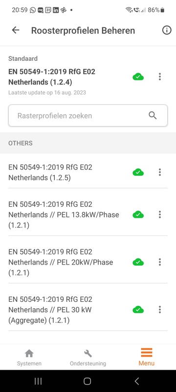

Zie zojuist een updated netprofiel in de Toolkit, versie 1.2.5, kan zo snel geen changelog vinden. Iemand die dergelijke informatie heeft?
Afbeeldingslocatie: https://tweakers.net/i/L9sG6clj5tCMP9BNIwtujXLAGB4=/x800/filters:strip_icc():strip_exif()/f/image/fDKtqDH4V6wR8PZQC35e88AN.jpg?f=fotoalbum_large

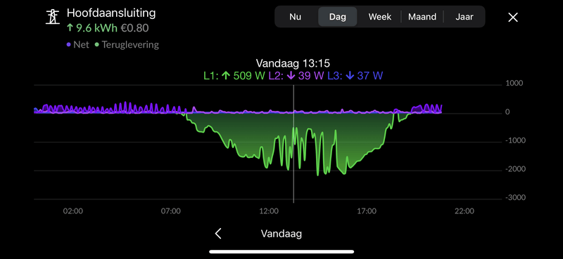

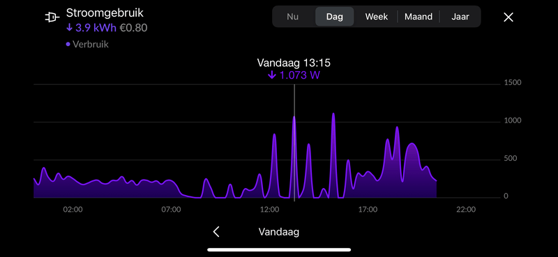

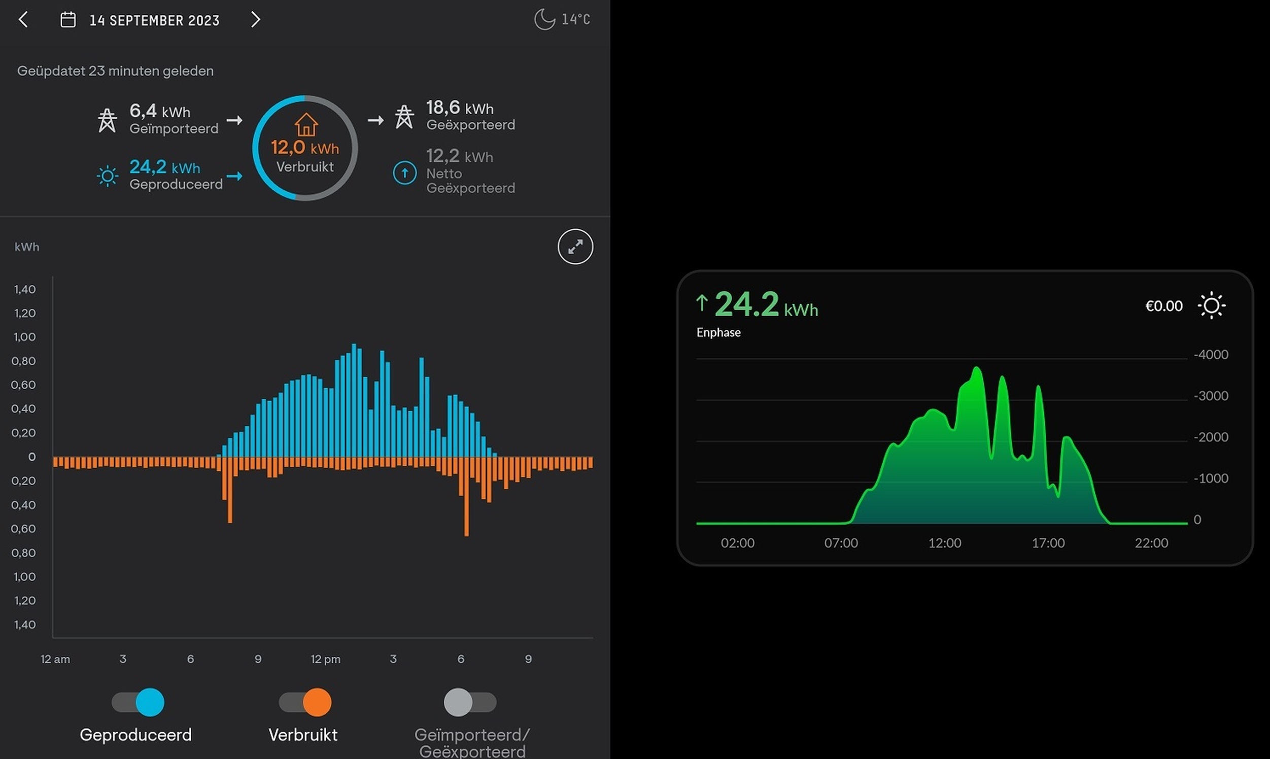

Wel zie ik nog steeds (beperkte) verschillen tussen wat de metered gateway (3-fase, met de klei d meetspoelen) en wat de energieleverancier meet. Ik weet niet of het aantal wikkelingen door een meetspoel de nauwkeurigheid bepaalt. Voor de rest ben ik tevreden (IQ8+ met 3x 6 panelen over Oost/Zuid/West). Ik kijk niet zo vaak meer in de Enlighten app of website (waar meer te zien is). De nieuwigheid is er af...
Hebben meer mensen dat de HomeWizard app icm zonnepanelen (Enphase in dit geval) aan het pieken is?
Opwekking / Verbruik:
Afbeeldingslocatie: https://tweakers.net/i/pj5YYGDLXBUDmTzv2_B8NGyvfQA=/232x232/filters:strip_exif()/f/image/DNLufuQMnemywW4JQyfqLPNx.png?f=fotoalbum_tileAfbeeldingslocatie: https://tweakers.net/i/D-jBFa7lWGvnYCQsCZTv1OIfyvU=/232x232/filters:strip_exif()/f/image/FQwJdJUVJg4TLBvRAyI8G7Py.png?f=fotoalbum_tileAfbeeldingslocatie: https://tweakers.net/i/e6J2qF2PlFpYzH3aedp6r08UIWk=/232x232/filters:strip_exif()/f/image/46Lk7T0OnzAYkibUTONcwgby.png?f=fotoalbum_tile
Met zonnepanelen:
Afbeeldingslocatie: https://tweakers.net/i/25u3zdbWpn3ZJcp3i7cg3lJ8AKA=/800x/filters:strip_exif()/f/image/PtHUpi3lxBpZfEiDX55sKy0a.png?f=fotoalbum_large
Afbeeldingslocatie: https://tweakers.net/i/fSMPJ8IF3Eoo9lHyBr-bv5To76c=/800x/filters:strip_exif()/f/image/Os79Zw0RWTOYH3CPcQfKXD7w.png?f=fotoalbum_large
Ik heb door de HomeWizard app gespeurd… Maar ik kan nergens zoiets vergelijkbaars vinden. Wel kan ik mij herinneren dat er toen met een stroomstoring ook zulke rare pieken waren.
Als ik alleen naar de opwekking en stroomverbruik kijk, dan lijkt er een patroon te zijn:
hogere opbrengst zorgt voor pieken in het stroomverbruik.
Zonder zonnepanelen:

  • Pazo
@Verwijderd Bedoel je het verschil tussen HomeWizard en Enphase app, of dat je uberhaupt pieken hebt? Komt dat enerzijds niet gewoon door het weer (wolken), en anderzijds door de interval van uitlezen? Jouw bovenste screenshot komen anders aardig overheen toch, tussen HW en Enphase app?
Dit is bij mij gisteren, komt ook aardig overeen.
Afbeeldingslocatie: https://tweakers.net/i/3ZjKxvX0m4E-OvcYvdsfPsBp_4c=/full-fit-in/4920x3264/filters:max_bytes(3145728):no_upscale():strip_icc():fill(white):strip_exif()/f/image/JB5PN9Fsbu8UnXEpbCi4H0ew.jpg?f=user_large
Heb ook pieken; niets vreemds aan volgens mij.

Ik ben de enphase batterij certificatie aan het volgen bij enphase university om in de toekomst de batterij zelf op te kunnen hangen en aansluiten. Geen rocket science met een elektrotechniek achtergrond. Idealiter zou ik een 10T aan willen sluiten op 3 fasen als meest efficiente oplossing zowel qua aanschaf en opbrengst. Een van de vragen in de training gaat hier op in:
Vraag: Kan voor een 3-fasensysteem waarbij 10,5 kWh aan opslag nodig is één IQ Battery 10T worden aangesloten in een 3-fasenconfiguratie?
Correct antwoord: nee
Ik begrijp niet goed waarom het niet zou mogen (of kunnen) aangezien het drie 3T batterijen zijn die op zichzelf prima op 3 verschillende fases aangesloten kunnen worden. Zou jammer zijn.
@WillemP22 heb jij meer achtergrond over je eerdere opmerking als waar je dit gevonden hebt?

skiwi schreef op vrijdag 15 september 2023 @ 08:40:
Waarschijnlijk kan het prima in de praktijk met een redelijke eenvoudige aanpassing, maar heeft Enphase het niet zo bedacht, dus is het antwoord daarom nee.
Daarnaast is de batterij niet alleen voor NL ontworpen maar voor heel de wereld, dus je moet iets universeels hebben. Wellicht speelt dat ook nog mee.

Als je drie keer de 3T plaatst dan moet daar en minimale afstand tussen zitten die niet gerealiseerd wordt met één 10T. De 10T heeft standaard maar één aansluitmogelijkheid maar als je creatief bent dan kun je een 10T prima op drie fase aansluiten.

Ik hoop dat ik het zo een beetje goed begrijpelijk verwoord:
Je ziet om 13:15 (eerste foto) een piek aan de opwekking zijde, vrij normaal vanwege het weer. Alleen tijdens deze piek ontstaat er ook een piek in het stroomverbruik (vierde foto), dat terwijl er helemaal niemand thuis is.
Ik vermoed een fout in de slimme meter of HomeWizard, want onderin op de laatste foto’s van 5 september bijvoorbeeld en eerder of tot installatiedatum was dit nooit aan de hand.
Ze hebben geen ferriet ringen geplaatst, zoals ik het begreep hoeft dat alleen bij communicatie problemen.
  • Pazo
@Verwijderd Ah zo, ik zie het / snap het. Dat is inderdaad wel vreemd. Wellicht toch een leesfout. Even in de gaten houden of dat vaker gebeurt. Zou er zo geen verklaring voor hebben.

  • J-sto
  • Laatst online: 11:51
Rond de lunch gaan er elke dag micro omvormers (IQ8 plus) in foutmelding.
Na even snel gecheckt te hebben op het dak is het zo dat er op dat moment deels schaduw valt van een boom op enkele panelen.
Is het hele idee van een micro omvormer niet dat ze dan juist nog wel, weliswaar op een minder niveau, energie produceren, of is er een minimale hoeveelheid direct licht nodig om uberhaupt te kunnen produceren?
Klopt deze staat: Fout? of is er iets anders aan de hand, ik heb het idee dat ik dit soms ook zie bij panelen die wellicht niet in de schaduw vallen het geval is..

  • Eddie_
  • Registratie: April 2019
  • Laatst online: 07:38
Het ligt aan de schaduw. Als de schaduw de banen van de zonnecellen onderbreken dan doet het hele paneel niets. Ongeacht wat voor omvormer/optimizer/micro omvormer er aan gekoppeld is. Basis principe van een zonnepaneel. Maar dat genereert niet de melding: Fout.
Gecertificeerd Enphase/Solaredge/Goodwe installateur
  • Pazo
@J-sto Schaduw zou kunnen, maar of je dan een harde 'fout' krijgt als melding lijkt me wat vreemd. Komt dit elke (zonnige) dag rond de dezelfde tijd voor? Je zou eens naar de voltages kunnen kijken. Gebruik daarvoor FAQ vraag 15.

  • J-sto
Pazo schreef op vrijdag 15 september 2023 @ 12:06:
Vrijwel elke dag op hetzelfde moment ja. Sochtend en eind vd dag is er wel een normaal productieprofiel te zien, vanaf 11h30 tot een uur of 16h00 is het ongeveer de helft en erg grillig met meerdere panelen die in 'Fout' gaan ( Z-O orientatie).
ik ga eens kijken of ik de voltages uit kan lezen, thanks!
  • Pazo
@J-sto Zijn er veel huishoudens met panelen bij je in de straat / directe omgeving? Want dat kan de netvoltages opdrijven en dus voor uitval zorgen.
Dat heb ik nergens gevonden. Dat beredeneer ik als ik zie hoe die batterijen, omvormers eigenlijk, aangesloten moeten worden.
Net als bij de zonnepanelen sluit je ac gewoon aan op de micro’s, de micro’s laden/ontladen de batterij, vermoedelijk met 48-51 volt zoals de meeste thuisbatterijen (16 in serie geplaatste LiFePO4 cellen).
Maar…ik ga het binnenkort uitproberen…staat in bestelling.
Die 15cm…ik weet niet waarom dat ontwerptechnisch zou moeten. De batterijen worden niet warm, de micro,s hooguit een beetje. Maar kennelijk is het geen probleem als je ze fysiek als 10T batterij kort bij elkaar zet.
Misschien dat je dan makkelijk de kap er netjes af kunt halen.
Anyway: hij gaat er uitzien als een 10T, maar elektrisch sluit ik hem aan als 3x een 3T, op elke fase 1. Net zo als je 12 micro,s op het dak in 3-fase zou maken.
En nog een andere reden, de max. stroomsterkte is 16.7 A voor een 10T. Die splits ik liever in drieën. Dat zou je anders af moeten zekeren op 20A. Nu is selectiviteit geen harde eis maar volgens die vuistregels past dat ook niet lekker op een 3x25A hoofdaansluiting.

Oppassen met dat laatste.
De 25A C automaat welke zelf te bedienen is in de hoofdaansluiting is niet selectief bij 20A. Wat betreft bediening is selectiviteit niet echt een probleem, jij vind dat misschien geen harde eis andere wel. Daarnaast, bij installatieautomaten is de selectiviteit slechts gegarandeerd tot een bepaalde waarde van de kortsluitstroom. Je komt geen hogere waardes tegen dan 16A B of C.
De 25A T (traag) smeltpatroon die je merendeels ziet bij 3x25A is zeker selectief tot en met een 20A B en ook de C automaat.
De smeltpatronen zitten achter zegels, je zult eerst aan het bellen mogen indien deze aanspreekt.
Ik wordt vrolijk van die trage 25A smeltpatronen, die kunnen veel hebben.
400x20x3^0.5=13.856, ipv 400x16x3^0.5=11.085

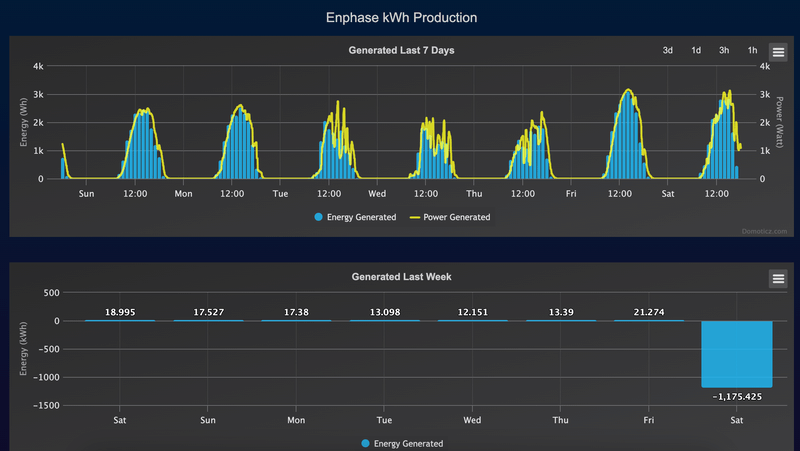

Iets vreemds hier.
Ik heb mijn Enphase Gateway gekoppeld aan Domoticz, zodat ik mooi elk paneel kan monitoren en de totaalopbrengst per dag zie.
Op 30 juni viel me op dat de dagopbrengst ineens negatief was. Onderzoek wees uit dat de lifetime value op de Gateway naar 0 was gereset. Geen idee hoe en waarom. Ticket aangemaakt bij Enphase, ze zijn dat nog steeds aan het uitzoeken.
Vandaag zag ik hetzelfde. Om exact 17:30 uur is de lifetime value weer naar 0 gezet, waardoor Domoticz weer vreemde waardes aangeeft.
Het bewijs komt uit de SQLite tabel van Domoticz. Om 17:30 is te zien dat de lifetime value naar 0 verspringt.
300|1192918|10100|2023-09-16 17:27:03
300|1192918|10100|2023-09-16 17:28:01
300|1192918|10100|2023-09-16 17:29:05
300|1192945|10170|2023-09-16 17:30:00
300|5|10440|2023-09-16 17:31:00
300|25|10600|2023-09-16 17:32:01
300|25|10600|2023-09-16 17:33:00
300|25|10600|2023-09-16 17:34:08
300|44|10770|2023-09-16 17:35:02
300|66|10810|2023-09-16 17:36:00
De gateway geeft even later dit aan: 415Wh lifetime (ipv 2.39MWh)
Afbeeldingslocatie: https://tweakers.net/i/DcEuhB10LrO_llk0uyWb3ppxT1k=/800x/filters:strip_exif()/f/image/pNXkCG41OG2wtUitDH0nrdTK.png?f=fotoalbum_large
Domoticz raakt ook van slag:
Afbeeldingslocatie: https://tweakers.net/i/PkSIsP-p4clUhsZjGU7pQ65wXDk=/800x/filters:strip_exif()/f/image/oa7GZTc0megEIqB6wareaO1n.png?f=fotoalbum_large
In Enlighten zijn geen events te ontdekken.
Ik kon 1 gelijksoortig incident vinden bij Enphase: https://support.enphase.com/s/feed/0D53m00009G9DTLCA3
Heeft iemand dit al eens eerder gezien?
update:
Het valt me op dat de lifetime values nagenoeg identiek waren zodra deze naar 0 werden gereset.
June 30: 1193025
Sept 16: 1192945
Zou me dus niks verbazen als de boel weer naar 0 gaat zodra ik over de 1.193MWh kom over een paar maanden...
[ Voor 6% gewijzigd door Microkid op 16-09-2023 20:38 ]

Microkid schreef op zaterdag 16 september 2023 @ 19:24:
Iets vreemds hier.
update:
June 30: 1193025
Sept 16: 1192945
Heb je een metered versie? Ik had uit eerder in dit topic begrepen dat Enphase rond die tijd had besloten de data van de CT-spoelen te gebruiken ipv van de micro's. Totaaltellertjes zijn dus rond die tijd op 0 gezet en opnieuw begonnen.
Ik had dat ook rond die tijd. Gister eindelijk zin gehad om te herstellen: via sqlitebrowser het tellertje van die dag aanpassen aan wat ik op Enlighten vond (wel Domoticz even stop zetten en een backup van je database maken).
Maar die tweede keer heb ik nog niet gezien.

@Microkid Mijn lifetime value is een stuk hoger dan dat nog, dus het is volgens mij geen hard limiet. Ik heb zelf niet gezien dat ie reset naar 0
  • Microkid
  • Laatst online: 13:44
Microkid
Smile
Zwartoog schreef op zaterdag 16 september 2023 @ 22:39:
Nee, standaard versie.
De truuk met het aanpassen via SQLite3 heb ik inderdaad in juni ook gedaan. Zal het morgen weer doen. Maar ik zit er niet op te wachten om dit na elke 1.2MWh te herhalen...

Het verraste mij een klein beetje dat de 10T niet over multi fases (3x 400V) verdeeld kan/mag worden.
En een 3x3T systeem wel, zou in de toekomst nog best een vrijgegeven kunnen worden. Een 10T op multi fase in Europa. t zal wel op de roadmap staan of komen.
Het e.a. zal afhankelijk zijn van de situatie waarin dat aangesloten wordt of dat veilig kan.
3xfase betekend vaak ook dat er 3fase~ motoren aanwezig zijn in het gebouw.
Dan is een Peak output power van 1.92 kVA (10 seconds) en een Peak output current 8.2 A (10 seconds) oké voor een dergelijk systeem. Echter het is niet zo heel erg veel met bepaalde apparatuur.
In dat geval is 3x een 10T per fase wat zekerder.
Daarnaast geen enkele veiligheid als een stroom automaat van e.g. 16A in het gebouw kan nog trippen. Mocht je eiland gebruik gaan doen. Dat zou nog wel eens vervelende brandgevaarlijke situaties kunnen geven.
Een home batterij systeem dient eigenlijk een stroom automaat in een andere groep uit te kunnen schakelen sluiting tussen draden. Of in ieder geval de zekering van een apparaat dat de boel kortsluit.
Ik had me nog niet zo ver in home batterij systemen verdiept. Eigenlijk omdat ik dan liever eerst water ga verwarmen en een huis ga verwarmen.

asjemenou74 schreef op zaterdag 16 september 2023 @ 23:50:
Een 10T op 3-fase verdelen gaat prima, je moet alleen zelf fatsoenlijke koppelkabels maken en de boel netjes afdichten tussen de 3T modules (zodat er geen vocht bij de aansluitingen kan komen). Ik heb dit ondertussen al een stuk of 5 10T's gehangen en dit gaat echt prima.
Snap alleen nog steeds niet waarom Enphase niet voor powerline communicatie gekozen heeft voor de aansturing (net als de micro's achter de panelen). Het bereik van de zigbee antenne is om te janken en met versterkers werken is ook niet heel stabiel. USB over Ethernet gaat wel beter, maar is qua inbedrijfstelling weer vrij onhandig.

@DjVe Powerline communicatie is niet snel genoeg vandaar die Zigbee antenne. Dat is de reden die Enphase zelf hierover heeft gegeven.
En zelf twee gaten boren in de behuizing van de 10T, voorzien van wartels, kan toch niet zo moeilijk zijn?

Je kan geen extra wartels in de behuizing van een 3T zetten (geen ruimte voor, zeker niet in een 10T configuratie). Je moet in het afdekklepje van de aansluitingen een stukje kunstof afbreken en daar (nadat je een kabel erdoorheen gestoken hebt) afdichten met bijvoorbeeld een kneedbare kit. Dat kunstof lipje is ook niet sterk genoeg om met een stappenboor een kleine wartel te zetten.
  • Eddie_
Ik had verwacht dat je boven de aansluiting van de tweede en derde pack een wartel kon plaatsen. Dat is dus niet zo?

Is er weer eens een storing by Enphase?
Sinds 3 dagen zie ik de opbrengst per paneel nog wel, de “live status” werkt en volgens de app wordt de status elke 15min ge-update.
De totale dagopbrengst blijft op 0,00KwH staan. Ook de teller van de opbrengst van deze maand tot nu toe staat stil. Ook verbruik wordt niet geregistreerd.
Alle lampjes op de envoy (metered) zijn gewoon groen en heb het hele systeem al opnieuw opgestart.
Ik kan mijn telefoon wel via het WiFi netwerk van de envoy koppelen, maar vervolgens kan ik in de installer app niet in de gateway komen om eventuele updates uit te voeren..

Hier geen last van een storing. Systeem draait prima.

Hier ook geen problemen.

Nee, daar is geen ruimte voor. Bij de 10T zitten de 3x 3T modules gewoon strak op elkaar. Je moet dus wel de bestaande geultjes voor de meegeleverde koppelkabels hergebruiken.

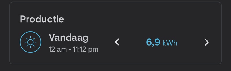

Is het normaal dat je installatie met een factor 97% afneemt als het bewolkt is? 8)7
Het heeft gisteravond wel geregend…
Afbeeldingslocatie: https://tweakers.net/i/yvKY2P2YPRWes4UuZOsQNZgMW28=/800x/filters:strip_icc():strip_exif()/f/image/NR6v9KNOFkQdmTMjY0apx5nG.jpg?f=fotoalbum_large
  • Accretion
  • Laatst online: 13-08 09:19
Accretion
⭐⭐⭐⭐⭐ (5/5)
Verwijderd schreef op zondag 17 september 2023 @ 14:32:
Dit vraag ik mij ook af, de hele ochtend was het bewolkt, maar wel heel veel (diffuus) licht buiten, eigenlijk heel 'mooi' weer.
Maar bijzonder weinig opbrengst.

Goedemorgen,
Ik heb een pv systeem gekocht (reeds geïnstalleerd) bestaande uit (orderbevestiging), zie vooral **:
10 Trina Solar Vertex S 425WP
10 Enphase IQ 8+ micro-omvormer
1 Aardlekautomaat 3-fase
1 Q-relay 3fase
** Batterij voorbereid in de toekomst
** 1 Envoy S Metered (Leverancier zegt achteraf dat hij niet installeert met CT/stroomspoelen)
Tijdens de installatie heeft men de Envoy S geïnstalleerd ipv de Envoy S Metered, dit wordt gecorrigeerd.
Wie kan mij duidelijkheid verschaffen over:
1) volgens orderbevestiging is het pv-systeem “Batterij voorbereid in de toekomst” dient dan de Envoy S Metered geïnstalleerd te worden met 6 CT/Stroomspoelen?
(2) kan een accu werkend aangesloten worden zonder de CT/Stroomspoelen?
  • Panzer_V
  • Laatst online: 11:57
apiehoek schreef op dinsdag 19 september 2023 @ 10:56:
Goedemorgen,
1 Q-relay 3fase
Staat dit niet gewoon in de topic start-post?
Je hebt die klemmen nodig. Laat je installateur ze plaatsen. HIj is gewoon lui dat hij dit niet wilt doen.
ps. Zonder klemmen is een Envoy Metered niets anders dan een hele dure Envoy Standard.
Goedemorgen,
1 Q-relay 3fase
Je orderbevestiging is je stok achter de deur om die klemmen alsnog te krijgen binnen de gemaakte offerte/oplevering. Ik heb helaas de discussie met mijn installateur verloren, maar heb ook niet dit soort zaken in mijn offerte/order bevestiging staan. Het kan bij mij alsnog gerealiseerd worden maar zou ik zo rond de €350,- kwijt zijn. Vind ik voor nu iets teveel van het goede. Ik heb wel een metered Envoy. De installateur gaf aan dat ze standaard altijd de metered installeren i.p.v. de standaard vanwege problemen uit het verleden. Ik ben er verder niet op door gegaan. Verder gaf hij aan dat ze de klemmen nooit installeren zonder dat de klant er expliciet om vraagt. Mijn verweer was dan weer je hebt me het ook niet gevraagd of als optie aangeboden. Ik zou het altijd als installateur in ieder geval aanbieden zodat de klant de keuze kan maken. Daarnaast is het makkelijker te installeren vanaf het begin. Zonder klemmen heb je in ieder geval niets aan een batterij.
Verder heb ik een P1 meter van HomeWizard en kan ik exact zien wat er gebeurd op elke fase dus die informatie mis ik verder niet in de Enlighten app maar een beetje jammer vind ik wel. Mochten we ooit in de toekomst aan de batterij gaan hetzij vrijwllig of in mindere mate verplicht dan zijn dat weer extra kosten die je moet maken. Dan zoek ik wel iemand die de twee klemmen die nu niets liggen te doen in de meterkast wil aansluiten + vier nieuwe voor een 3 fase systeem.
Ik ben voor nu ook wel klaar met het zonnepaneel circus. Ik ben blij dat ze er liggen en het systeem werkt prima maar al met al vond ik het een moeizaam, langdurig en op sommige momenten stressvol proces.
[ Voor 15% gewijzigd door glas86 op 19-09-2023 16:22 ]
  • WillemP22
glas86 schreef op dinsdag 19 september 2023 @ 16:04:
Sommige installateurs weten kennelijk niet precies hoe ze die CT's moeten plaatsen....tja. Of ze hebben het in het verleden geprobeerd en moesten te vaak terug.
Als je iemand vind die dat wel weet is het in een uurtje gepiept...mits je wat ruimte hebt in de kast.
https://enphase.com/nl-nl...nstallatie-beste-praktijk
Ook met de ITK check je het functioneren van die CT's zodat je als installateur het in 1 keer goed kunt doen.
