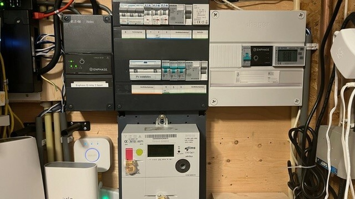

  • svkaster
  • Registratie: Juni 2022
  • Laatst online: 06-10 14:10

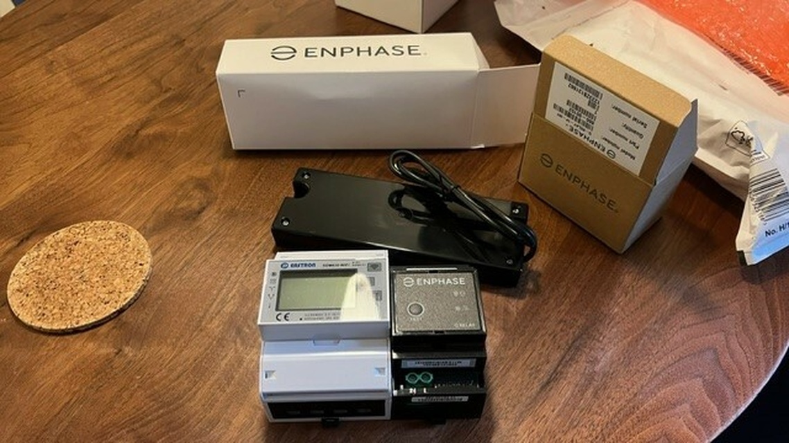

kreeg vandaag ook nog de extra q-relais thuis en Enphase communicatie kit voor de batterij (was afgeprijsd).
Heb nu alle voorbereidingen gedaan en hoef alleen nog maar t.z.t de batterij te bestellen. Hoop eigenlijk nog dat met een nieuw cabinet volgend jaar de BTW ook naar 0 gaat :)
Op dit moment een batterij kopen nu ik nog 100% kan salderen heeft mijn inziens nog geen nut. IS wel een leuk hobby project maar het moet ook nog wat opleveren. Dus ik wacht nog even :)
m.v.g
Stefan
Afbeeldingslocatie: https://tweakers.net/i/Rxuoaw9Li18MyofheNcoP1I4nXs=/full-fit-in/4920x3264/filters:max_bytes(3145728):no_upscale():strip_icc():fill(white):strip_exif()/f/image/EPVV8Hzl9xl11KfIrNpaEYwp.jpg?f=user_large
Afbeeldingslocatie: https://tweakers.net/i/-zLAQWlmGCf0jwUpswrPNmMUxQE=/full-fit-in/4920x3264/filters:max_bytes(3145728):no_upscale():strip_icc():fill(white):strip_exif()/f/image/a8DNpQ0vYCq00qfLGCp25RMp.jpg?f=user_large
[ Voor 31% gewijzigd door svkaster op 21-09-2023 14:14 ]

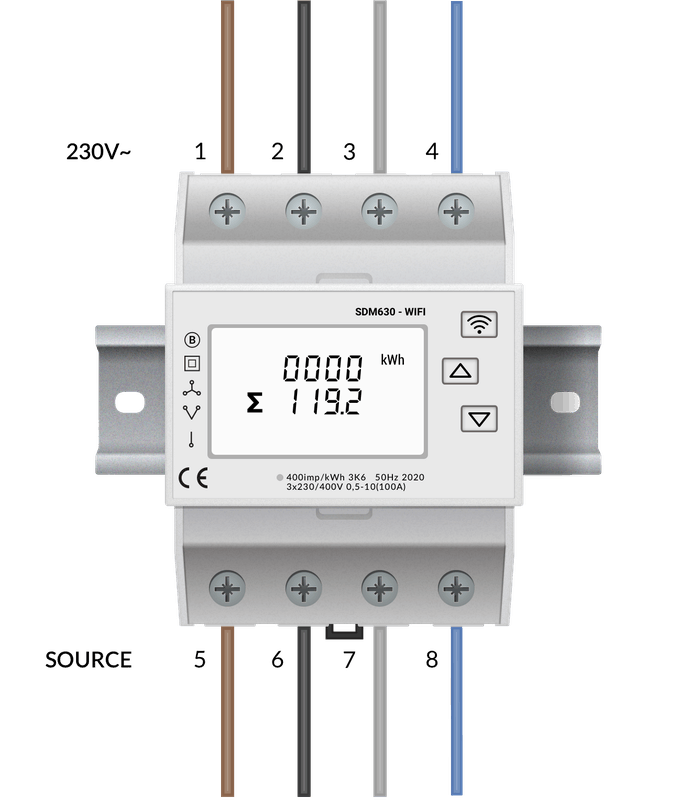

@svkaster Is dat een HomeWizard/Eastron SDM630 WiFi kWh meter die ik daar zie?
Met alle ontwikkelingen op het moment vraag ik me af of het nut heeft nu al een communicatie kit aan te schaffen als de batterij pas in 2024 of later komt?
Ik bedoel dan alle technische ontwikkelingen, niet zozeer wat de politiek bedenkt met salderen ;)
  • svkaster
yep dat is een SDM630 :)

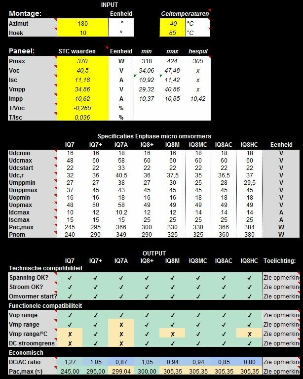

Misschien domme vraag. Heb in het Enphase Paneel Check excel document alle gele vlakken ingevuld. Ik zie echter onderin niks veranderen qua waardes. Hoe zie ik nu welke omvormer de juiste is?

Beun_de_Haas schreef op donderdag 21 september 2023 @ 23:11:
Heb je de sheet wel gedownload / opgeslagen op je PC? Rechtstreeks online invullen werkt niet.

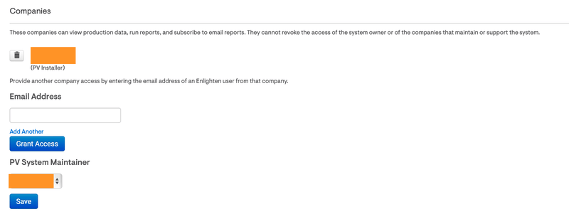

  • skiwi
  • Laatst online: 14-10 14:42
Glashelder schreef op vrijdag 22 september 2023 @ 07:39:
Als eigenaar van het Enphase systeem kan je zelf bepalen welke accounts toegang hebben. Je kan de installateur er ook gewoon uitknikkeren als je dat wilt.
Je kan gewoon zelf een installateursaccount aanmaken en die toegang geven. Dan kan je alles doen.
Oh echt? Hoe kun je dat doen dan? Ik zie nu pas inderdaad dat ik dat in de Enphase portal kan doen. Alleen mijzelf toevoegen als zonnepaneel installateur herkent mijn enlighten toolkit/manager account niet als valide organisatie:
There is no company associated with the user

  • Glashelder
Glashelder
Anti Android
@skiwi is dat wel een installateursaccount dan? Volgens mij kan je alleen installateursaccounts toevoegen. Geen DHZ of gebruikersaccounts.

Pazo schreef op vrijdag 22 september 2023 @ 08:57:
Jazeker

Pazo schreef op vrijdag 22 september 2023 @ 11:33:
Geef eens een link naar de datasheet van de panelen?
https://www.solitek.eu/en...ss-glass-solitek-bifacial
16 stuks
10 graden hellingshoek
Op zuid
[ Voor 8% gewijzigd door Beun_de_Haas op 22-09-2023 13:27 ]
  • Pazo
  • Laatst online: 17:40
Sheet doet het gewoon hoor.
IQ7+ of IQ8+ zou het beste zijn, in dit geval IQ8+ dus want IQ7 serie wordt meestal niet meer geoffreerd.

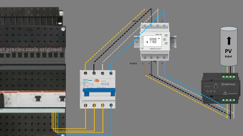

Aparte PV kast:
Kabels van zonnepanelen gaan naar een Enpahse Q-Relay 3 fase
Kabels van Enphase Q-Relay 3 fase gaan naar een aardlekautomaat
(in deze kast past niks meer bij - er zou eventueel nog een kastje er boven passen)
Groepenkast
Kabels van de aardlekautomaat uit de aparte PV kast gaan naar de bestaande groepenkast
(de groepenkast zit vol daar past niks meer bij)
Afbeeldingslocatie: https://tweakers.net/i/h2fbOoT2nOE2TMRy45NH6or2Wh0=/x800/filters:strip_exif()/f/image/5GrhRLTBTPB6MKuD8SsoeIV3.png?f=fotoalbum_large
En is zo een bedradingsset hiervoor geschikt?
Bedradingsset 3-fase 6mm2 350mm
Afbeeldingslocatie: https://tweakers.net/i/B0Fb_mrdzQfUoH7ZK8xfFrIWIho=/full-fit-in/4920x3264/filters:max_bytes(3145728):no_upscale():fill(white):strip_exif()/f/image/p3jhcG8vfVp9tmY9r1tagKxJ.webp?f=user_large
Alvast bedankt

twist_tweak schreef op vrijdag 22 september 2023 @ 15:14:
Goedemiddag,
Vraagje over wat de beste plek is voor het plaatsen van een Homewizard Wi-Fi kWh meter 3-fase MID.
Aparte PV kast:
Groepenkast
Alvast bedankt
Je geeft aan dat beide kasten vol zitten, dat maakt het ook niet makkelijk :) In plaats van nog een kastje, zou ik kijken of je één van de twee, of beide groepenkasten kunt vervangen door iets groters. Heb je een foto van je huidige opzet?
Qua plaats maakt het niet zoveel uit:
PV -> Q-Relais -> Meter -> Alamat
PV -> Meter -> Q-Relais -> Alamat
lijken mij beiden prima, hoewel de eerste volgens mij meer aan de voorschriften voldoet .

Zwartoog schreef op vrijdag 22 september 2023 @ 15:31:
De meterkast is nogal rommelig dus een foto van de hudige opzet laat ik liever nog even achterwege.
Ideaal zou natuurlijk zijn om alles te vervangen voor één groot nieuw geheel. Helaas is mijn eigen kennis en kunde op het gebied van elektriciteit niet voldoende om het zelf te doen. Er is ook niet heel veel ruimte over.
Boven de nieuwe PV kast waarin de links de Alamat zit en rechts de Enphase Q-Relay 3 fase zou denk ik nog precies zo een zelfde maat kast boven passen. Er is bestaat geloof ik ook een zelfde kast (hoger) maar dan met 2 rijen ipv 1 rij.
Zonder kWh meter zoals het nu is
Afbeeldingslocatie: https://tweakers.net/i/FrcSIiOsbXkiUfeTfHCgjnm8RNw=/800x/filters:strip_icc():strip_exif()/f/image/245XeUEb0VbVt9CKqoxDbh1Q.jpg?f=fotoalbum_large
Btw......Blijven de Ferriet ringen op dezelfde plek zitten?
Zo zou het dan aangesloten moeten worden met een kWh meter ertussen?
Afbeeldingslocatie: https://tweakers.net/i/zH_jSz_be-68s_xmZEPCcmSyIEg=/800x/filters:strip_icc():strip_exif()/f/image/tmRXKvfrUepOv4eAYOWqmknK.jpg?f=fotoalbum_large
  • Ies Korpershoek
  • Laatst online: 14:54
Dit ziet er OK uit. Ik heb hier in de basis de gelijke opstelling. Tussen het Q relais en de kWh heb ik nog een alamat om dat gedeelte te kunnen schakelen en een tweede alamat die de Gateway schakelt.

  • Zwartoog
  • Laatst online: 12:09
@twist_tweak Ja, is goed zo! Ferrietringen gewoon laten zitten: die moeten de "ruis" vanuit het net drukken, dus: alamat->meter->ringen->enphase spul
Die 6 mm² kabels zijn prima, ik heb hier gewoon 2,5 mm² zoals de rest van de installatie. Als die alamat op 16A afzekerd, is 2,5 mm² voldoende, dikker mag altijd.

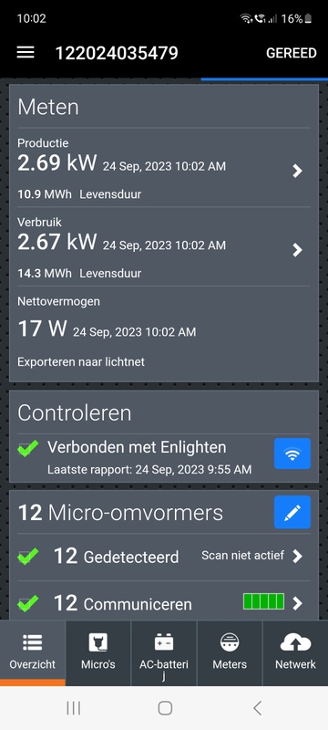

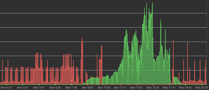

Ik weet niet of mensen dat al eens uit geprobeerd hadden, maar ik heb vandaag een test gedaan.
Ik zag in de gridprofielen een zero-export profiel staan voor Nederland.
Ik heb (nog) geen accu maar ik was benieuwd hoe dat zou werken.
Dus op de toolkit het zero export profiel gekozen, dat duurt ongeveer twee minuten voordat ze zijn ingeladen. Het kan ok via het portal maar dan wacht de cloud totdat er verbinding is met de envoy dus heb je kan dat je 15 minuten moet wachten.
De productie gaat dan even naar beneden maar als de profielen zijn geladen volgt de PV installatie het gebruik in huis.
Dat wil zeggen als er meer geprodcuceerd kan worden wordt het afgeknepen door de micro's.
Overschoot of undershoot is circa 200 Watt, maar als het gebruik stabiel is nadert de opwek het verbruik op een paar Watt.
Even getest met het element in de boiler en dat werkt prima.
Logisch nadeel is natuurlijk wel dat als je meer verbruikt dan er opwek mogelijk is dan is het niet zero maar inkoop.
Maar het geeft mooie mogelijkheden dat als de saldering wordt afgeschaft en je schandalige tarieven krijgt voor je teruglevering die de energiemaatschappij voor de volle mep aan de buren gaat leveren.
Afbeeldingslocatie: https://tweakers.net/i/s6DdyyhCWsxqoiAA6aEqd7v7x_I=/x800/filters:strip_icc():strip_exif()/f/image/QTrGT6boj21ehFeF0XcvV6HG.jpg?f=fotoalbum_large
[ Voor 13% gewijzigd door martijn v o op 24-09-2023 10:07 ]

martijn v o schreef op zondag 24 september 2023 @ 10:01:
Het verhoogt niet de levensduur van de zonnepanelen door ze 'minder te gebruiken'?
Het is wel interessant om meer zelf te gebruiken tijdens zonnig weer (met elektrische boiler / warmtepomp / ventilatie), maar dat staat d'r eigenlijk los van, heb ik het idee.
Puur als je een negatieve prijs zou hebben (dynamisch contract) dan is die modus wel handig.
Maar zelfs bij 1 cent is het gunstiger dan niets, gezien het ook niets kost?
___
Ben het wel met je eens dat we het eigenlijk allemaal zouden moeten doen, als de terugleveringsvergoeding te laag is.
Als vergoeding zouden we dezelfde prijs moeten krijgen als dat het kost om stroom uit gas te maken, want dat is de prijs de ze ook zouden moeten betalen als er geen zonnepanelen zouden zijn.

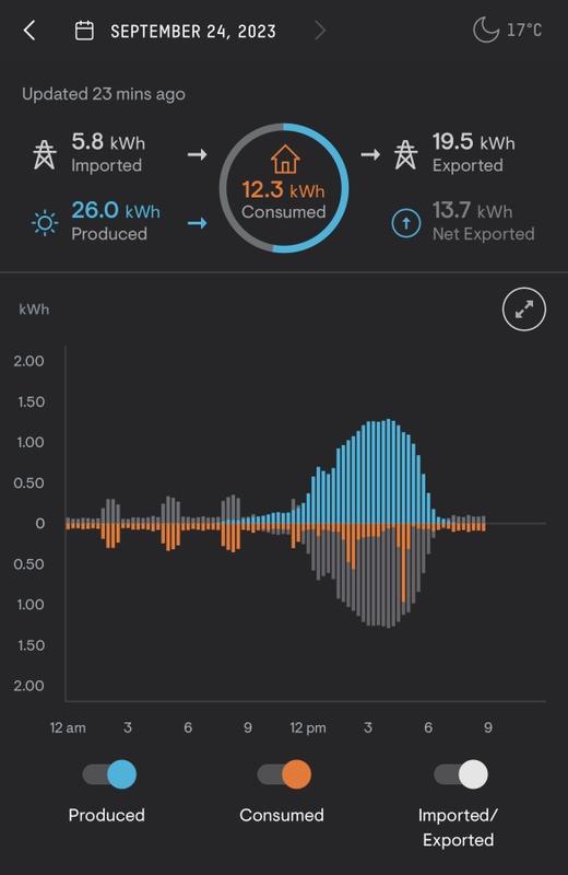

Dank voor alle tips in dit forum! Afgelopen zaterdag de CT spoelen op m’n drie fasen zelf geïnstalleerd en kunnen activeren in de installer app.
Afbeeldingslocatie: https://tweakers.net/i/pr5h7w5cF5I4xcuN9UkxAb8vg1Y=/x800/filters:strip_icc():strip_exif()/f/image/XWq7na35ueKWEH2GOkgYnZ02.jpg?f=fotoalbum_large

skiwi schreef op maandag 25 september 2023 @ 08:07:
Nette opbrengst ook!
Je hebt de panelen op het zuiden/westen?
Bij mij begon de productie al eerder, maar ik heb ze dan ook op Oost/West liggen, dus een minder grote piek.
Waar komen die verbruikspieken in de nacht vandaan?
  • skiwi
Accretion schreef op maandag 25 september 2023 @ 09:22:
Panelen liggen op het westen inderdaad. 2-onder-1 kap woning dus mijn buurman heeft de oostkant. 24 stuks met IQ7+ omvormers. Positief verrast dat de opbrengst in de ochtend al zo vroeg begint voor panelen op het westen. De verbruikspieken in de nacht is de warmtepomp.

pk128934 schreef op zondag 24 september 2023 @ 10:58:
Als je ruimte naast je huidige kast hebt, dan zou ik er een precies dezelfde naast zetten. Dat heb ik ook gedaan met mijn ABB kast. De luiken aan de zijkant maak je dan open en je verbindt bovenin de aardrail door.
Op dat moment is die kast voor de norm een enkele kast. Strikt genomen mag je namelijk niet de ene kast uit en de andere in als het niet binnendoor loopt. Mag wel, maar dan wordt het gezien als een tussenkast en moet je ook als dusdanig afzekeren incl selectiviteit.
Dus beter een kast die bij je huidige kast hoort en dan binnendoor. Daarbij geldt altijd de regel dat je verplicht bent om je installatie overzichtelijk te houden. Alamat in de linkerkast en dan Q-relais in de rechterkast helpt daar niet aan mee.
Wil je het netjes doen, maak je met een dubbele eindaderhuils (en dus ook een goede tang) een 2x 6mm2 aftakking op de hoofdschakelaar (3F+N). Het ene eind steek je in je bestaande verdeelblok en het andere in het verdeelblok van je nieuwe kast.
Links en Rechts krijgen zijn dan gelijkwaardig aangesloten op de hoofschakelaar. Rechts sluit je dan ook de Alamat en Qrelais aan. Alles voor je PV zit dan rechts.
Als je er zelf niet veel kaas van hebt gegeten, dan er zelf niet aan beginnen, maar wellicht is bovenstaande wel een optie om het alsnog netjes op te lossen. Is voor jou ook goedkoper om te laten doen, dan een compleet nieuwe kast. Post eens een foto van je kast, dan kunnen we zien hoe erg het echt is. Vaak lijkt het erger dan het is.
De nieuwe PV kast zit van de voorkant gezien rechts, en dan tegenaan de bestaande ABB HAF groepenkast geplaatst. De bekabeling gaat van de PV kast via de zijkant de bestaande groepenkast in.
De aardrail van groepenkast is via aparte een kabel in een pvc buis naar beneden verbonden met de PV kast.
De PV kast heeft een eigen Alamat naast de Q-Relay (Alamat zit links en Q-Relay 3 fase zit rechts in de kast) De bestaande groepenkast heeft zijn eigen twee Alamats.
De bedrading van de Alamat in de PV kast is verbonden met een van de twee Alamats in de bestaande groepenkast.
Als de kWh meter niet in een los eigen kastje boven de nieuwe PV kast via een flexibele buis geinstalleerd mag worden dan zit er niks anders op dan op zoek te gaan naar nieuwe grotere PV kast. :-( :-(

Accretion schreef op maandag 25 september 2023 @ 11:24:
Qua verbruik lijkt het dan op een lucht/lucht warmtepomp die eens in de zoveel tijd aanspringt?
Was dat dan om te koelen of te verwarmen (ben momenteel op vakantie, dus geen idee qua temperatuur in NL).
Koelt het zo snel af in huis dat hij na middernacht moet verwarmen? Of komt d'r warmte uit de muren welke die nog af moet voeren?
En de piek rond 17:00 is elektrisch koken/oven? Is wel mooi dat je zonnepanelen je verbruik in de namiddag netjes compenseren, dat zal de buurman een stuk minder hebben :)
Wel interessant om te zien dat je aan de grafieken eigenlijk al kunt zien in welke oriëntatie de panelen liggen en of/wat voor een warmtepomp je hebt.
Het sanitair warm water stook je nog wel op gas?
Met een elektrische boiler (goedkoop in aanschaf) of wtp voor SWW (duurder in aanschaf, maar efficiënter) zou je 's avonds kunnen douchen met de warmte die je 's middags uit de zon haalt (als die goed geïsoleerd is, de volgende ochtend of de dag erna waarschijnlijk ook nog wel).
Maar, ik ga een beetje offtopic :)
Is een Itho Daalderop HRU300 warmtepomp in een nieuwbouwwoning van nog geen jaar oud. Ik ken het niet anders dan dat het een dergelijk verbruikprofiel toont. Zie ook mijn P1 meter. De kleine korte pieken zijn van de handdoekdroger in de badkamer, de bredere pieken de warmtepomp. De boiler staat ingesteld op 14u in de middag om zo maximaal van de zon te gebruiken.
Het huidige verbruik in de woning is de reden voor mij om naar een Enphase batterij te kijken.
Afbeeldingslocatie: https://tweakers.net/i/kN2-ZtoVdkkao4L9Kze4p5EBZz0=/800x/filters:strip_exif()/f/image/1AOytZjhEsC1d1LqOsKYXdQq.png?f=fotoalbum_large

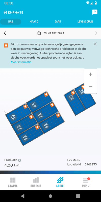

Goedenavond
Ik ben nieuw hier en weet dus niet of mijn vraag hier thuis hoort.
Wij hebben Sunpower AC zonnepanelen die op een Enphase systeem zitten 3 fase aangesloten met meetspoelen op een Envoy Metered. PV systeem is 1 phase.
Volgens de Toolkit is te zien dat alles werkt zoals het hoort. Ook kan ik hier het verbruik zien op elke van de 3 fase.
Echter in de Enlighten app kan ik wel productie zien maar hij geeft een fout aan dat de micro omvormers niet rapporteren. Het systeem is in februari aangelegd echter pas sinds 1 maand is er internet. Installateur is al diverse malen geweest maar geen resultaat. Vandaag is Q relais nog vern en fasedraad op juiste plaats aangesloten.
Als je de Envoy opstart brandt het netwerklampje na een tijdje groen, als je dan 30 min wacht begint dit te knipperen en wordt definitief rood en blijft rood. Op dat moment geeft de app wel aan dat er internetverbinding is maar kan niets uitlezen. In de Toolkit is alles oke.
Ik heb dus twee vragen, kent iemand dit probleem en voor ook belangrijk kan ik het verbruik per fase zien in de Enlighten app net zoals in de Toolkit.
Alvast bedankt
Gr Harry Maas

HarryMaas schreef op maandag 25 september 2023 @ 21:44:
Je hebt bij "live status" een dropdown per fase.
M.b.t. storing, heb je powerline adapters op dezelfde fase?
En zij d'r wel ontstorings-spoelen geïnstalleerd?

@HarryMaas Is de Metered versie via Wifi of via LAN aangesloten? Voorkeur gaat echt uit naar LAN. En inderdaad zijn er ferrietringen gebruikt? Weet je ook hoe de CT's zijn geïnstalleerd (en hoeveel)?
Gecertificeerd Enphase/Solaredge/Goodwe installateur
  • HarryMaas
  • Registratie: September 2023
  • Laatst online: 31-08 16:34
Hallo
Bedankt voor de reactie, Metered zit via LAN aangesloten, wifi is back up dat werkt ook volgens Toolkit. Ja er zijn ferrietringen gemonteerd volgens mij 3 in de groepenkast om de fases en twee in de "PV" kast uit mijn hoofd. Dat is gisteren nogmaals bekeken door de elektromonteur. Hoe ze zijn gemonteerd weet ik niet.
In drop down menu LIVE status geen uitlezing per fase. Ik wil best een foto plaatsen als ik wist hoe
Gr Harry

Hier wat foto's vanmiddag komen ze de Envoy vernieuwen
Gr Harry
  • HarryMaas
Afbeeldingslocatie: https://tweakers.net/i/FF02r30YMKtybVh16feXvNjHSNs=/x800/filters:strip_exif()/f/image/l1YKkaQBepallBxbimRYUDaM.png?f=fotoalbum_large
Afbeeldingslocatie: https://tweakers.net/i/C59G5ZrJCClhMzlvgpNf4uXJjHI=/x800/filters:strip_exif()/f/image/FqgYXiiav0CZIC453n4gFv8G.png?f=fotoalbum_large
Afbeeldingslocatie: https://tweakers.net/i/IXLQ1mnepXUdwmTpE5xuYJigZlg=/x800/filters:strip_exif()/f/image/SqkY61O5fpP9Wdl40VhhYCjj.png?f=fotoalbum_large
Afbeeldingslocatie: https://tweakers.net/i/DaN5IrGdLrLCMNBvjr4FFugSvSw=/x800/filters:strip_exif()/f/image/4rKqFleh9Zm7g8dW8O4XAGlq.png?f=fotoalbum_large

Op het moment van zonnepaneelinstallatie in februari toen was er nog geen internet, echter nu is er pas internet sinds augustus.
Kan het zijn dat daardoor systeem de weg kwijt is? Of dat het laden van gegevens extreem lang gaat duren?
Ik ben best wel technisch onderlegd ook op elektro maar dan moet het niet te diep gaan. De installateur heeft dit nog nooit gezien en eigenlijk weten ze niet waar het probleem nu zit daarom wordt vanmiddag de Envoy vern. Enphase zelf laten komen was mijn voorstel maar dat schijnt helemaal onmogelijk te zijn.
Misschien dat hier iemand op het topic zit die zegt dat ga ik fixen.
Gr Harry
  • jeroen3
  • Laatst online: 07:40
@HarryMaas heb je al eens geprobeerd om de heleboel even 5 minuten uit te zetten? Dus micro's, gateway en q-relay?
  • Panzer_V
  • Laatst online: 16:43
T.b.v. de vraag van @HarryMaas . Even 'out of the box' gedacht. De micro's en envoy hebben dus een half jaar zonder internet gedraaid. Een half jaar lang is de data niet verzonden.
Het lijkt mij dat de buffers in de envoy/ micro's helemaal vol zitten/ over de piss zijn geraakt.
Kan daar het probleem niet bij liggen? Dat ie wel wilt syncen met Enphase, maar simpelweg niet weet hoe aan te sluiten op de data die daar staat?
Neem eens telefonisch contact op met Enphase inzake dit probleem. Mogelijk kunnen zij van afstand een buffer purge doen o.i.d.

@HarryMaas Ik begrijp de ferrietringen in de PV-box niet.
Gaat van de omvormers de stroomdraad door de ferrietringen, dan pas naar de envoy?
  • Eddie_
  • Registratie: April 2019
  • Laatst online: 16:23
Nee, ferrietringen moeten tussen het gehele Enphase systeem en de rest van de meterkast. Afschermen van het PV systeem.

Als @HarryMaas idd ferrietringen tussen de panelen en de envoy heeft zitten, ja dan verbaasd het mij niet dat de envoy deze meldingen geeft.
@HarryMaas , kan jij dit eens checken?

Welke lampjes branden/knipperen er op de gateway?
Afbeeldingslocatie: https://tweakers.net/i/RP1wzGH1lIeR80L6z8tyv8CaN3A=/x800/filters:strip_exif()/f/image/Uh30H2z8wudDcpruxmYfknsS.png?f=fotoalbum_large
Bron: https://support.enphase.c.../Envoy-LED-status-meaning
Bij mij waren de micro-omvormers ook niet 'verbonden', de elektricien kon het nog niet inschakelen omdat op het dak de panelen nog niet aangesloten waren.
Door het onderste knopje in te drukken (tussen USB en de pijltjes in) begon hij opnieuw te scannen naar aangesloten omvormers en was uiteindelijk alles wel weer groen, maar duurde wel een tijd.

Die scan moet nooit gebruikt worden bij het in bedrijf stellen van de IQ8 serie! Daarbij is het advies (vanuit Enphase) om de serienummers eerst zelf in te scannen en op die manier verder te werken.

Hmm, de elektricien heeft de serienummers wel gescand en op de goede manier georiënteerd in de app.
De vriendin heeft perongeluk op dat knopje gedrukt maar sindsdien werktte het wel goed :)
Maar kan toeval zijn, blijkbaar.

Als het systeem eenmaal werkt dan schijnt het geen probleem te zijn om de micro's opnieuw te scannen (via die tweede knop). Heeft in het begin met de IQ8 serie behoorlijk wat issues met zich meegebracht (zegt Enphase).

Envoy Metered vern maar toen werkte het nog niet. Monteur heeft wat dieper gezocht en zoals het ernu naar uitziet zat het probleem in het nieuwe Ziggo modem. De Envoy hangt bedraad aan dit modem echter de LAN uitgangen van dit modem stonden "dicht". Monteur heeft ingelogd in het modem en deze open gezet, meteen verbinding en ook in de Enlighten app lijkt nu alles te werken behalve 1 ding. Ik zou het verbruik per fase moeten kunnen uitlezen volgens mij, ik ga vanavond nog even kijken of ik met de Live status dat kan zien?
Gr Harry
  • Panzer_V
HarryMaas schreef op dinsdag 26 september 2023 @ 18:09:
Hallo
Gr Harry
Fijn dat het werkt Harry. Stomme Ziggo….hoe verzin je het, standaard LAN poorten dichtzetten 8)7
Voor de ‘oud gedienden’ onder ons….ene Tweaker zou hier wat van kunnen leren….het ligt NIET aan het netwerk :+ :+ :+

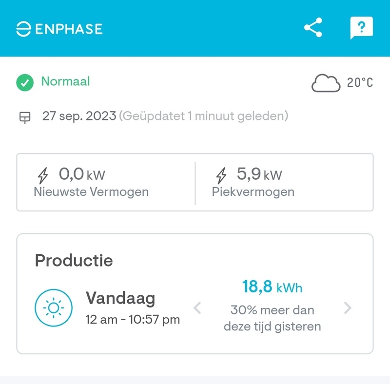

  • Dennis 1
  • Registratie: Januari 2019
  • Laatst online: 14-10 22:41
Ik heb 16 iq7+ omvormers waardoor mijn installatie met 400 Wp panelen aftopt op 4,7 kW.
Tot mijn verbazing heb ik vandaag in een keer een piek van 5,9 kW. :?
Iemand een idee waardoor dit zou zou komen?
Afbeeldingslocatie: https://tweakers.net/i/o-l8j2UzyNLHD01kaMcgqzBWwHE=/800x/filters:strip_icc():strip_exif()/f/image/eOtNZZfqdUjWByrKvoxagqox.jpg?f=fotoalbum_large
