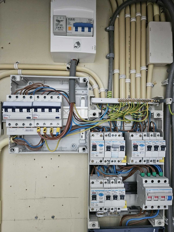

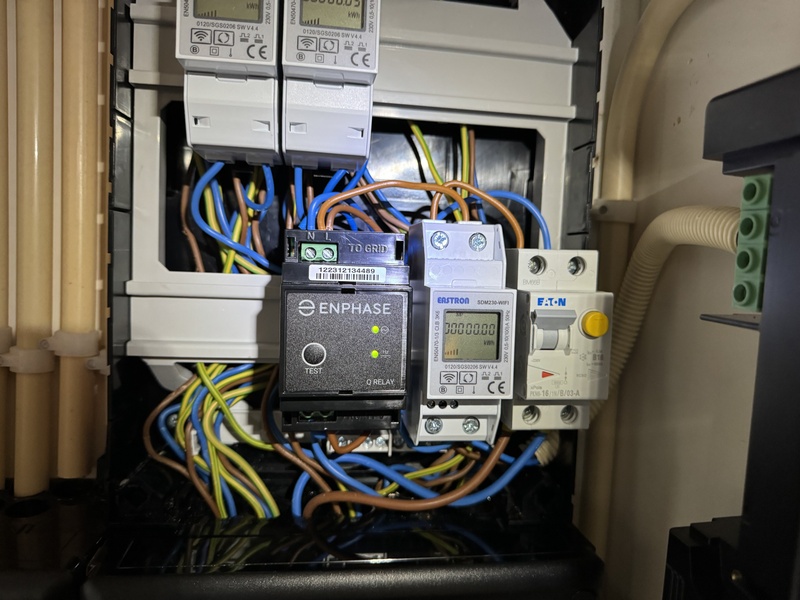

De nieuwe PV kast zit van de voorkant gezien rechts, en dan tegenaan de bestaande ABB HAF groepenkast geplaatst. De bekabeling gaat van de PV kast via de zijkant de bestaande groepenkast in.
De aardrail van groepenkast is via aparte een kabel in een pvc buis naar beneden verbonden met de PV kast.
De PV kast heeft een eigen Alamat naast de Q-Relay (Alamat zit links en Q-Relay 3 fase zit rechts in de kast) De bestaande groepenkast heeft zijn eigen twee Alamats.
De bedrading van de Alamat in de PV kast is verbonden met een van de twee Alamats in de bestaande groepenkast.
Als de kWh meter niet in een los eigen kastje boven de nieuwe PV kast via een flexibele buis geinstalleerd mag worden dan zit er niks anders op dan op zoek te gaan naar nieuwe grotere PV kast. :-( :-(
Sorry voor mijn late reactie. De kWh meter zou misschien wel los mogen, maar die wil je waarschijnlijk tussen een Alamat en het Q-Relay inzetten. Dat is de meest logische plek. Je neemt dan vanuit de PV kast een uitstapje uit de kast naar de kWh-kast (zo noemen we hem maar even) en weer terug.
Als je de kWh-kast tegen de PV kast zet, kan het weer gezien worden als 1 kast en kun je een draadje leggen. Maar het wordt wel een zooi in je kast.
Maak eens een foto. Dat zou al erg helpen.

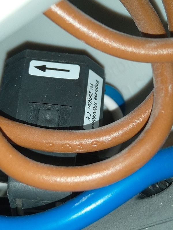

@harrybeuker de CT's zijn inderdaad niet goed aangesloten. Bij mij momenteel:
Afbeeldingslocatie: https://tweakers.net/i/9uiIcy2s0tkgmBx-dKlktSQ-oKA=/full-fit-in/4000x4000/filters:no_upscale():fill(white):strip_exif()/f/image/hu4uM5Q0gr9ozX9uJj2OOjfK.png?f=user_large
Gecertificeerd Enphase/Solaredge/Goodwe installateur

Zijn de ct’s wel ingeschakeld?

Eddie_ schreef op donderdag 28 september 2023 @ 20:31:
Installateur zegt:
Goedemorgen, nee enphase heeft problemen met de software, deze heeft verkeerde weergaven. Ze zijn bezig met een nieuwe update. Dit probleem hebben we inmiddels okk bij " oudere" klanten waar het voorheen wel goed werkte

Bijzonder verhaal aangezien ik hier geen enkel probleem heb met de verschillende Metered systemen. Ik blijf erbij dat de CT's bij jou niet goed zijn geplaatst.

Heren,
Bedankt so far voor jullie reacties en suggesties. Zie aanvullende foto's. Het q-relay zit in de meterkast. De installateur had het er al terloops over om deze wellicht te (moeten?) verplaatsen vanuit de meterkast naar de verdeler. Zou dat iets kunnen opleveren? Uiteraard werkt het nu wel, zie de groene lampjes op de Gateway, omdat nu de stekker niet in het verdeler stopcontact zit.
Afbeeldingslocatie: https://tweakers.net/i/KVn8YcnbsAwJHFAvbIxmlIXq1a4=/full-fit-in/4920x3264/filters:max_bytes(3145728):no_upscale():strip_icc():fill(white):strip_exif()/f/image/FSKMGYkbLcsQdym0cTYufaIo.jpg?f=user_large
Afbeeldingslocatie: https://tweakers.net/i/KePstAhVAf1kg14R67ON07bOuKw=/full-fit-in/4920x3264/filters:max_bytes(3145728):no_upscale():strip_icc():fill(white):strip_exif()/f/image/psrC9dX0ky2wwNloyQnN0KUI.jpg?f=user_large

Ik durf niet te zeggen of dat de problemen direct oplost.. kan me wel voorstellen dat het problemen veroorzaakt als je Q relay besluit de boel af te schakelen omdat de spanning / frequentie buiten bereik is op een of andere manier.
Het zou ook kunnen verklaren waarom je gateway wellicht uit gaat.. als die ook achter de Q relay zit :X

Als wij een installatie uitvoeren met een PV verdeler dan worden zowel het IQ relais als de Gateway/Envoy daar bij geplaatst. Het gehele PV systeem achter één automaat en de wasmachine achter een eigen automaat.
@Rushpower weet je of er ook ferrietringen zijn geplaatst?

Allen,
Conform de suggestie van Jeroen inmiddels getest met andere electrische apparaten op de verdeler en die geven geen enkel negatief effect, dus alles blijft functioneren.
Wasdroger of wasmachine stekker er in en na een tweetal minuten meteen weer rode lampjes op de Gateway in de meterkast en kort daarna uit en blijft uit. App geeft technische storing op rapportage omvormers aan in dat geval.
@Eddie_ dat kan ik natuurlijk voorleggen aan de installateur, die het nu niet zo heeft uitgevoerd. Bedankt.
Ik weet niet of er ferrietringen zijn geplaatst, dat zou een eerste poging kunnen zijn dan toch om de ruis/interferentie te verminderen en kijken of daarmee het probleem wordt opgelost?
  • jeroen3
  • Laatst online: 07:40
@Rushpower Je moet dan ferrietringen monteren in de leiding naar de wasmachine.
Eventueel een netfilter kan ook, maar dat compliceert een hoop.

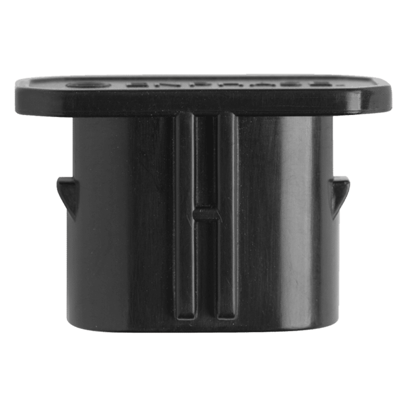

jeroen3 schreef op zondag 1 oktober 2023 @ 10:40:
@jellebotman89 ja, als het maar niet nat word. Water in de waterdichte verbinding kan namelijk niet meer weg. De qcable is makkelijker in een zakje te binden dan de omvormer.
En de open Q-cable stekkers afsluiten met de waterdichte afsluitkap!
Afbeeldingslocatie: https://tweakers.net/i/iNpAiVhWzETumW-VELfPsS2Yaf4=/full-fit-in/4000x4000/filters:no_upscale():strip_exif()/f/image/R8xHEDxtm4MVH0Kpjp1gORo2.png?f=user_large

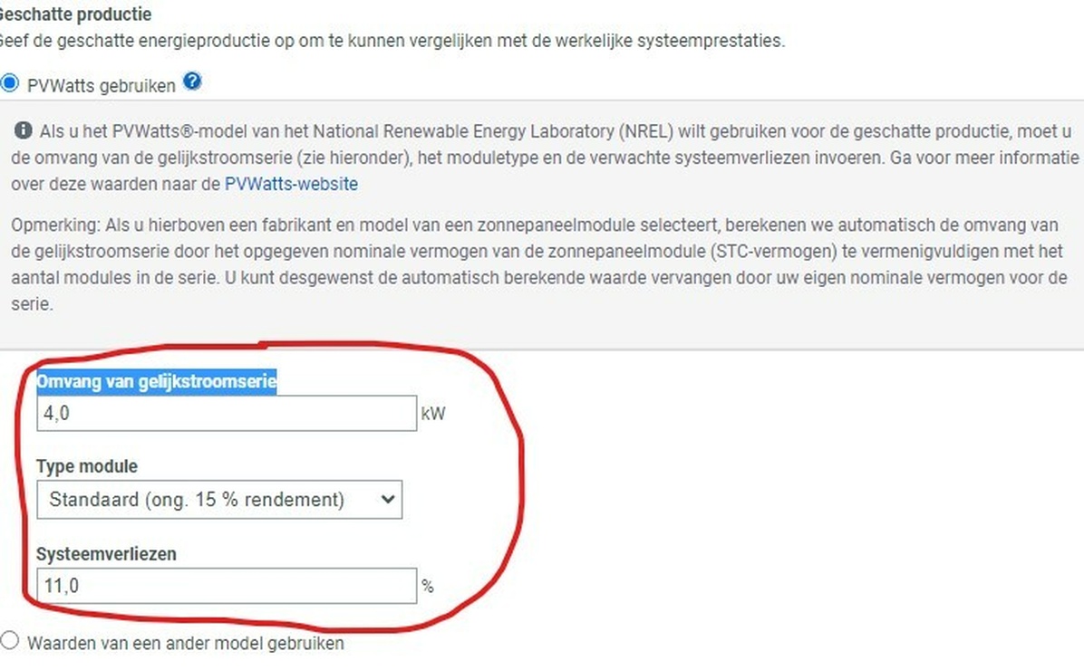

Heren,
Weet iemand wat ik hier moet in vullen?Afbeeldingslocatie: https://tweakers.net/i/F7cXz8qgOzETLUDMxXovw7G60Js=/full-fit-in/4920x3264/filters:max_bytes(3145728):no_upscale():strip_icc():fill(white):strip_exif()/f/image/DgsIRCixvyMUo71eRxE5L1Kg.jpg?f=user_large
ivm ik heb maar 29% van het geschatte
Afbeeldingslocatie: https://tweakers.net/i/UTAXIMF8NbJ9wfW3Q222Dc3idvM=/full-fit-in/4920x3264/filters:max_bytes(3145728):no_upscale():strip_icc():fill(white):strip_exif()/f/image/kKSiW5n4YGS6nfkflQWjRXBQ.jpg?f=user_large
Ik hoor het graag.

Iggi schreef op zondag 1 oktober 2023 @ 16:54:
Heren,
Weet iemand wat ik hier moet in vullen?[Afbeelding]
Ik hoor het graag.
Dat is in Enlighten Manager toch? Ik zou die optie niet gebruiken, geeft teveel (fout)meldingen is je systeem. Steeds als je minder opwekt dan dat daar gespecificeerd staat, krijg je een (fout)melding in de app / Enlighten.

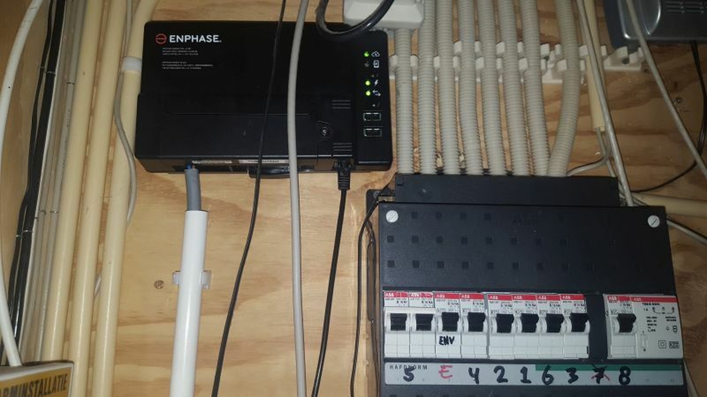

Panzer_V schreef op dinsdag 26 september 2023 @ 12:35:
Als @HarryMaas idd ferrietringen tussen de panelen en de envoy heeft zitten, ja dan verbaasd het mij niet dat de envoy deze meldingen geeft.
@HarryMaas , kan jij dit eens checken?
Afbeeldingslocatie: https://tweakers.net/i/e8A4ipY-Mo2iYmkkUQ9uMH4rh8E=/x800/filters:strip_icc():strip_exif()/f/image/ZX2TIwB62RQ1jpXczQqZxHEc.jpg?f=fotoalbum_large
Afbeeldingslocatie: https://tweakers.net/i/5w7vse42v4ZiJdfJlUPW9NC_hsQ=/x800/filters:strip_icc():strip_exif()/f/image/v34EUpKotCLedmuJTyISA5iV.jpg?f=fotoalbum_large
Afbeeldingslocatie: https://tweakers.net/i/yVJyMWvTKVYFcII9hrTgD_zNoN4=/x800/filters:strip_icc():strip_exif()/f/image/XDOEe8iXVco1O9xHrBzDFboJ.jpg?f=fotoalbum_large
Afbeeldingslocatie: https://tweakers.net/i/HWeTyScZsqd_sTMHyxUvuZcXRxo=/x800/filters:strip_icc():strip_exif()/f/image/vvcBU4tSKccNvm4we4EpB7Xv.jpg?f=fotoalbum_large
Afbeeldingslocatie: https://tweakers.net/i/4OqmfpoCqhBU_PsRf5yyQTou0lc=/x800/filters:strip_icc():strip_exif()/f/image/AeGKyillMKgK0CbQO8aXoILB.jpg?f=fotoalbum_large

Goedenavond
Zo zit het bij mij aangesloten. Inmiddels werkt alles weer op 1 ding na nl het uitlezen via Enlighten app van verbruik per fase wat in mijn ogen met de Metered moet kunnen. Ik heb het idee dat de installateur het ook eigenlijk niet weet.
Ik vind trouwens wel dat je maar erg weinig zit in de Enlighten app.
Misschien zijn er betere alternatieven
Gr Harry

@HarryMaas Je ferrietringen zitten tussen je IQ relais en je IQ Gateway in. Da's niet de juiste plek. De productie CT lijkt prima gemonteerd. In de Live status zou je moeten kunnen kiezen tussen alle drie de fasen of één, door jou geselecteerde, fase.

unconnected schreef op woensdag 30 augustus 2023 @ 13:43:
Ok, wie van de slimme koppen kan mij even op weg helpen. Naar aanleiding van mijn bevindingen over het niet live zijn van de productiedata van de Enphase (non-metered) hier: https://gathering.tweakers.net/forum/view_message/76353124 wil ik een kwh meter plaatsen. Ik vind die van Homewizard wel prima met wifi erin, lijkt me handig integreren in Hassio. Daarbij zit dit aansluitschema:
https://helpdesk.homewiza...de-wi-fi-kwh-meter-1-fase
Leek mij niet al te ingewikkeld. Meterkast open:
Nu ben ik niet bang aangelegd en wil wel een en ander proberen maar misschien is het handig om van jullie eerst goedkeuring te krijgen :+ Als ik zo kijk is die Enphase Q-relay aangesloten volgens dit schema:
Alleen dan de aansluitingen bij de PV groepenschakelaar (blauwe schakelaar in mijn kast) aan de bovenkant en onderkant van die schakelaar naar het net. Nu mijn vraag, waar plaats ik de kwh meter?
Als ik de tekening van Homewizard begrijp komt hij voor de groepenschakelaar (lijkt me ook logisch anders kan je hem niet van het net afkoppelen). Maar moet hij dan tussen die schakelaar en de Q-relay? Of voor de Q-relay tussen de Q-relay en de zonnepanelen? (die gaan aan de onderkant de Q-relay in zo te zien). Iemand hier ervaring mee?
Zijn overigens die draadjes van de Q-relay naar de schakelaar niet heel dun, lijkt zo vergeleken met de rest, of is dat voldoende? :P
Heb je toevallig een foto van hoe het nu bij jou zit? Moeten de kabels van het q-relay gewoon allemaal doorgelust worden via de kWh-meter? Of laat je die in de automaat zitten?
[edit] Ik zie nu dat in de automaat dus 2 kabels zitten die naar het q-relay gaan en 2 naar de envoy. De vraag is dus of de kabels naar de envoy in de automaat moeten blijven zitten of dat die ook via de kWh-meter gaan lopen.

  • Laatst online: 14-10 17:39
rick-1975 schreef op maandag 2 oktober 2023 @ 10:59:
als er maar 1 spoel is gemonteerd, zie toch nooit 3 fases in live status ?
Bij een drie fase meterkast en een enkel fase installatie van Enphase moeten er vier CT's worden geplaatst. Eén op de Productie kant en drie op de Consumptie kant. En die drie Consumptie zijn afzonderlijk te bekijken.

The Legend schreef op maandag 2 oktober 2023 @ 11:04:
Hmm, ik heb nu de meter ertussen maar nu brandt geen enkel lampje meer op de Envoy. Beide lampjes op het Q-relay branden wel. Wat doe ik fout :? Ik meet wel spanning op de draden naar de Envoy.
Afbeeldingslocatie: https://tweakers.net/i/SdjpHDUzovs0TfdXCMPbLwVDHfI=/800x/filters:strip_icc():strip_exif()/f/image/2Cq8vi3du4FpFPvrHaxPhrRQ.jpg?f=fotoalbum_large
[edit]
Kabels naar de envoy nu niet via meter en q-relay laten lopen maar rechtstreeks van de automaat naar de envoy, nu start ‘ie weer op.

Eddie_ schreef op maandag 2 oktober 2023 @ 14:43:
Dus nu geen dubbele kabels meer in het IQ Relais (hoop ik)?
Nee, maar nu doet de Q-relay niks meer en de Envoy wel 8)7
Zo zit het nu:
Afbeeldingslocatie: https://tweakers.net/i/7-FUMAIt1MERdgHwUX3ZxdlyKA0=/800x/filters:strip_icc():strip_exif()/f/image/iPQJMMmL4OfNkYoW4UTOc3WA.jpg?f=fotoalbum_large
De kWh-meter heeft rechtsboven en onder de ‘apparaatkant’ en links boven en onder de ‘meterkastkant’. Q-Relais gaat nu naar de apparaatkant van de meter, en van de meterkastkant van de meter naar de automaat.
[edit]
Klik het q-relais uit de rail en de lampjes gaan branden. Bedrading zit dus niet helemaal lekker. Ff opnieuw doen.
[edit]
Q-relais brandt nu gewoon beide groen, maar de envoy blijft knipperen bij de apparaatscan led.. Enlighten geeft de Envoy online, en de micro omvormers geven een fout (rapporteert niet). @Eddie_ een idee?
[edit2]
Apparaatscan lampje blijft vrolijk knipperen, stroomopweklampje is van rood naar constant groen gegaan, maar ik meet geen opgewekte stroom.
[edit3]
Die apparaatscan duurt gewoon heel lang kennelijk. Inmiddels zie ik de micro omvormers weer in de app. Er wordt ook weer stroom opgewekt, enige jammere is dat de kWh-meter niks meet :(
[edit4]
In de Homewizard app zie ik het continue ‘verbruik’ wel nu, doet het dus gewoon.
Pff, heeft wat voeten in de aarde zo :p

Momenteel heb ik 19 zonnepanelen met IQ7+ omvormers op mijn dak liggen (maximaal vermogen nu 5500W, zo'n 8A per fase dus. Opbrengst op topdag is 44kWh, jaaropbrengst zo'n 7MWh). Aangezien ik net een warmtepomp geïnstalleerd heb is dat bij lange na niet meer genoeg, dus wil ik op termijn uitbreiden.
Gister tijdens een verjaardagsfeestje dit eens besproken, en toen kwamen we tot de conclusie dat het oost en west dak van mijn garage ook wel erg geschikt is, hier zou ik nog 10 paneeltjes op kwijt kunnen (5 per kant).
Ik vraag me alleen af wat mogelijk is qua aansluiting. Ik heb een 3 fase systeem, en de meterkast ziet er nu zo uit:
Afbeeldingslocatie: https://tweakers.net/i/gfRSuaO9kklYXlBfCKrCw5SBgm8=/x800/filters:strip_icc():strip_exif()/f/image/gJ96MKcjXOSCtoN7CNJUyfRy.jpg?f=fotoalbum_large
De bestaande panelen komen van boven, en zitten daar achter hun eigen alamat met een fasekoppelaar. Tevens gaat er een (grijze) kabel naar de envoy die onder beeld zit.
Ik zie nu een aantal manieren van aansluiten:
1. Een nieuwe 3 fase buitenkabel naar de garage trekken, hier de 10 panelen op aansluiten verdeeld over de 3 fasen, en deze dan koppelen boven de bestaande alamat (al dan niet in losse verdeeldoos).
2. Om de kosten te drukken: een 1fase buitenkabel trekken, hier de 10 panelen op aansluiten op 1 string, en deze dan op 1 van de bestaande fases erbij zetten. Eventueel kan ik ook 2 van de bestaande fases combineren (Deze zitten momenteel maximaal net onder de 8A per fase, kan dus net). Persoonlijk vind ik dit niet zo netjes.
3. Deze bedacht ik later pas, maar ik weet niet of dit kan: De linker alamat in de groepenkast is van het zwembad en deze gaat dus naar de garage. Ik zou dus in de garage de zonnepanelen op de bestaande 3fase kabel kunnen aansluiten, eventueel met een los meterkastje (met alamat of werkschakelaar) voor de zekerheid. Alleen: Als ik dat doe, kan de envoy dan nog gewoon de data uitlezen, aangezien hij niet op dezelfde aansluiting zit?

Als je toch gaat 'verbouwen' in de meterkast, misschien ook gelijk iets aan de open/zichtbare aders doen ?
  • Eddie_
  • Registratie: April 2019
Ik vind die vorkjes in de aardlekautomaat (voor de PV installatie) nog veel erger. Zeker omdat die linker automaat waarschijnlijk gewoon lege aansluitingen heeft. Ik zou zelf nooit en te nimmer die vorkjes in een meterkast gebruiken.
[ Voor 17% gewijzigd door Eddie_ op 02-10-2023 19:43 ]
  • rick-1975
  • Laatst online: 12:19
Dat zijn in ieder geval nog harde aansluitingen
Lijkt het er ook niet op dat er zachte kabel is gebruikt zonder noodzakelijke aderhulzen?

Eddie_ schreef op maandag 2 oktober 2023 @ 07:11:
Afbeeldingslocatie: https://tweakers.net/i/nwCrfxnPoasHiZb6pNcwXb4V2DI=/x800/filters:strip_exif()/f/image/N1PO3Ae65559LzMvQph1uIq2.png?f=fotoalbum_large

  • ConQuestador
rick-1975 schreef op maandag 2 oktober 2023 @ 20:39:
Er zitten adereind hulzen op, maar niet geïssoleerd, vandaar dat je een stukje blote draad ziet.
Alleen die meterkast is al 20 jaar zo, niet iets wat niet langer zo kan. Aardig dat jullie onbedoelde adviezen geven op de bestaande meterkast, maar nu weet ik nog niet wat het handigste is om 10 extra panelen toe te voegen.

HarryMaas schreef op maandag 2 oktober 2023 @ 22:36:
Ik zie wel een link maar verder niets maar misschien kijk ik verkeerd. ( ik heb op pagina 1 gekeken) voor mij nog wat zoeken hier. Het zou mij geweldig helpen.
Het grote Enphase topic
  • HarryMaas
  • Registratie: September 2023
  • Laatst online: 31-08 16:34
Je moet daar wel een heleboel gegevens invullen?
  • WillemP22
  • Registratie: Juli 2020
  • Laatst online: 12:22
ConQuestador schreef op maandag 2 oktober 2023 @ 22:40:
Die 10 extra panelen kunnen zo op je bestaande 3-fase pv gekoppeld worden. Grof gerekend…29 panelen/micro’s is ca. 10 per fase. De IQ7+ levert max 1,26 A …stel daar komen nog 3 a 4 IQ7A’s bij van 1,5 A. Dan is je ontwerpstroom 13 à 13,5A per fase…nog steeds ruim onder de 16. Daarbij zul je dit in de praktijk nooit halen vanwege het legplan.
Samen met een opschoning van je groepenkast prima te doen, zou ik zeggen.
  • Glashelder
Glashelder
Anti Android
HarryMaas schreef op maandag 2 oktober 2023 @ 23:20:
Afbeeldingslocatie: https://tweakers.net/i/xMAXyE-VMANsFTnTHY4SB7_G-DU=/full-fit-in/4920x3264/filters:max_bytes(3145728):no_upscale():fill(white):strip_exif()/f/image/9YreEYUpXjNjyFf2DiYb06dF.webp?f=user_large
Yes.
Ik zou de hele linker kast en dat externe (knullig aangesloten) SEP kastje eruit trekken en gewoon een nieuwe 24M Hager kast naast de bestaande kast zetten met een Enphase multi relay en de boel fatsoenlijk bekabelen.
Vervolgens gehele PV op een B16A/30mA zetten (die van Sep is te hergebruiken). Vandaar uit naar Q-relay en buiten de meterkast een lasdoos zetten en een aftakking maken met hoofddak en garage. Geen 1-fase kabel trekken naar garage, maar gewoon met 3-fase doen. Dan is je verdeling over de fases ook het mooiste.
Je zou eventueel ook vanaf je hoofddak naar je garage dak kunnen (geen idee of dat haalbaar is). Er zit op je hoofddak een end-cap en die kan je met een lasdoos weer koppelen met een nieuw vlak.

@DjVe Indien je vanaf het dak naar de garage gaat zou ik niet de einddop opofferen met een lasdoos. Ik zou vanaf de beginstring, waar ook een lasdoos zit, gaan aftakken. Anders wordt de lengte, van de string, veel te lang.
  • ConQuestador
Eddie_ schreef op dinsdag 3 oktober 2023 @ 07:28:
vanaf het dak doorlussen is sowieso geen optie, Tenzij ik een kabel door de lucht laat slingeren :+
Maar mijn 3e optie om een bestaande 3fase groep in de garage ook te gebruiken om terug te leveren is dus geen optie?
De enige reden die ik zelf kan bedenken om het niet te doen is omdat het "niet netjes is" of het niet volgens de norm is. Maar qua belasting van de kabel moet het kunnen want de stroom "gaat de andere kant uit". Ik kan me alleen voorstellen dat het niet netjes is omdat het in de groepenkast dan niet meer duidelijk is dat die 1e groep zowel dienst doet als groep voor het zwembad, als groep voor zonnepanelen.
(De reden dat ik deze optie zo fijn vind is omdat ik dan niet hoef te graven om een nieuwe grondkabel aan te leggen)

3e optie kan ook. Dan een subkast plaatsen met 3 fase hoofdschakelaar en vanaf daar elektrisch goed aansluiten. De voedende automaat in de hoofdkast voorzien van PV sticker.
Mijn advies is dan wel om daar ook een drie fase systeem te plaatsen. Qua communicatie is het even afwachten maar grote kans dat het wel gaat werken.

The Legend schreef op maandag 2 oktober 2023 @ 15:08:
Zo zit het nu:
[edit]
[edit]
[edit2]
[edit3]
[edit4]
Ik kan niet alle draden goed volgen vanaf je foto, maar ik zou toch snel zorgen dat je adereindhulzen gaat gebruiken. Volgens mij zie ik dat je in de automaat 2 draden onder de klem hebt zitten. Bij veel automaten is dat niet toegelaten. Verder als ik al hoor dat wanneer je wat beweegt het soms wel en soms niet werkt dan zijn er slechte verbindingen. DIE WIL JE NIET IN JE KAST HEBBEN WANT BRANDGEVAAR!!!!
Audi Q4 e-tron 45 Quattro, 17,6 kWp PV, WW-warmtepomp, gasloos sinds 2023, 32 kWh / 17 kW thuisaccu
