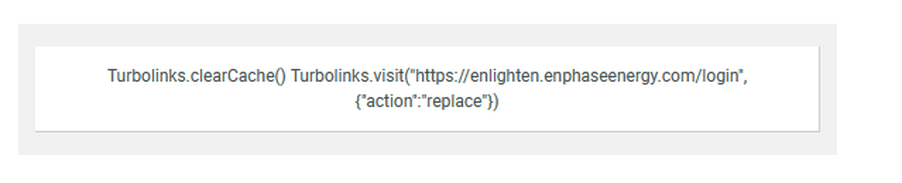

In de Enlighten-app kun je (via Menu-> System->Reports) een rapport opvragen dat de opbrengst van een gekozen maand via mail verstuurt (dat is dan een csv-bestand met daarin de opbrengst per kwartier).
Het opvragen van het rapport over september gaat op zich goed, er verschijnt ook een melding dat het verstuurd wordt (...within one hour...) maar ik krijg niets binnen.
In de vorige 4 maanden werkte dit goed maar nu werkt het, ook voor de oudere maanden, niet meer.
Hebben anderen dit ook? (of zou iemand dit eens kunnen proberen)
Of heeft iemand een idee wat de oorzaak zou kunnen zijn? (mail komt ook niet in de spam-bak)
In de Enlighten-website zie ik zo geen mogelijkheid dit zelfde rapport op te vragen (maar alle andere overzichten doen het hier wel).

Als ik dit doe via de manager dashbord dan krijg ik een foutmelding:
Afbeeldingslocatie: https://tweakers.net/i/IytwoSn0ggpingEVSm2ufSilWQQ=/full-fit-in/4000x4000/filters:no_upscale():fill(white):strip_exif()/f/image/NPTgLlsVabalzfZbd8SItBYB.png?f=user_large

  • WillemHteA
  • Laatst online: 16:57
Eddie_ schreef op donderdag 5 oktober 2023 @ 19:47:

  • Tazzmann
  • Registratie: September 2023
  • Laatst online: 15-02 19:19
Afbeeldingslocatie: https://tweakers.net/i/2LCEl_uPCaN2soW7Svd5BgmKRec=/800x/filters:strip_icc():strip_exif()/f/image/2xVIgP4ypLHxfHWoK2NTuhAo.jpg?f=fotoalbum_large als newbie een vraagje over hoe de micro omvormers (iq8mc in mijn geval) bij weinig lichtinval werkt. Ik heb 13 420wp zonnepanelen die op 3 dakvlakken liggen, zuid 4, oost 4 en west 5 panelen. De panelen per dakvlak zijn op een aparte fase aangesloten. Met mijn P1 meter kan ik realtime zien wat er op de 3 fases gebeurd. In bijgaand plaatje van de P1 meter zie je bij weinig lichtinval zoals vandaag, dat de opbrengst elke paar seconden met zo'n 150 wh a 200 wh op en neer pendelt en niet op enig moment min of meer constant blijft. Is dit 'pendelen' normaal gedrag bij lage instraling?
  • Eddie_
  • Registratie: April 2019
  • Laatst online: 17:39
De micro's zijn voorzien van condensatoren die opgeladen worden als de panelen niet voldoende spanning opleveren voor directe productie. Dus de micro's zullen af en toe produceren en dat zal het pulseren kunnen verklaren.

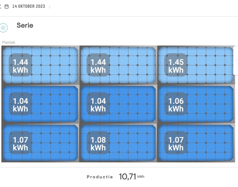

  • Registratie: September 2016
  • Laatst online: 17-03 01:15
Hoi,
op 7 oktober zijn 9 zonnepanelen ( 3 rijen van 3) van 435 Kw geplaatst. Het betreft een verhuizing en op dat moment was er ng geen internet/wifi. Op 13 oktober wel en toen Enphase verbonden via de wps-knop. ( weet niet af dat ermee te maken heeft maar vermeldt t maar even). Met terugwerkende kracht is toch de app/site gevuld met data. De eerste rij heeft iets meer opbrengst dan de andere twee, maar sinds de wifi-verbinding ( wat ik op toeval houd) is er op 14 oktober wel een zeer groot verschil.
De panelen liggen op t Zuiden, en van opstakels die de zon tegen zouden kunnen houden is geen sprake.
Afbeeldingslocatie: https://tweakers.net/i/wWZYO0vYo_GfYepqRsI8BxeGBxs=/800x/filters:strip_icc():strip_exif()/f/image/WIx0TykaYFKaab1EGcaexICC.jpg?f=fotoalbum_large
Er is op dit moment nog geen slimme meter, wachtende op Enexis voor EN 3 fases EN een een nieuwe slimme meter.
Alvast bedankt voor de reakties.
[ Voor 4% gewijzigd door Frank v. O. op 15-10-2023 02:07 ]

Liggen de panelen op een plat dak of op een schuin dak? Indien plat dak, kan het zijn dat de panelen met hogere opbrengst voor liggen en de anderen erachter?
Gecertificeerd Enphase/Solaredge/Goodwe installateur
  • Panzer_V
  • Laatst online: 21:39
@Frank v. O. , heb je een foto van de opstelling? Het lijkt idd op wat @Eddie_ hierboven zegt. Dat de bovenste en middelste rij schaduw opwerpen over de volgende rij. Oftewel....de panelen liggen te dicht op elkaar.

De zon staat in oktober lager waardoor nu meer onderlinge schaduw ontstaat tov de situatie eerder in het jaar, voorjaar/zomer

We hebben voor de zekerheid een mail gestuurd naar de installateur. Ik vermoed nu ook dat het aan de laaghangende zon ligt. Op een bewolkte dag met geen zon zijn de opbrengsten van de 9 panelen nagenoeg gelijk.

Frank v. O. schreef op zondag 15 oktober 2023 @ 23:46:
Met deze info en je eerdere post heb ik genoeg: je moet de de panelen vrij dicht bij elkaar hebben: opbrengst verschil is ongeveer een derde minder. Rij 2 en 3 draaien bij zonnig weer overwegend met 1 substring in bypass.
Als je paneel spanning kunt uitlezen moet je dat kunnen bevestigen.
zou je ze nog steeds, mits er ruimte is, beter iets verder uit elkaar kunnen leggen.
