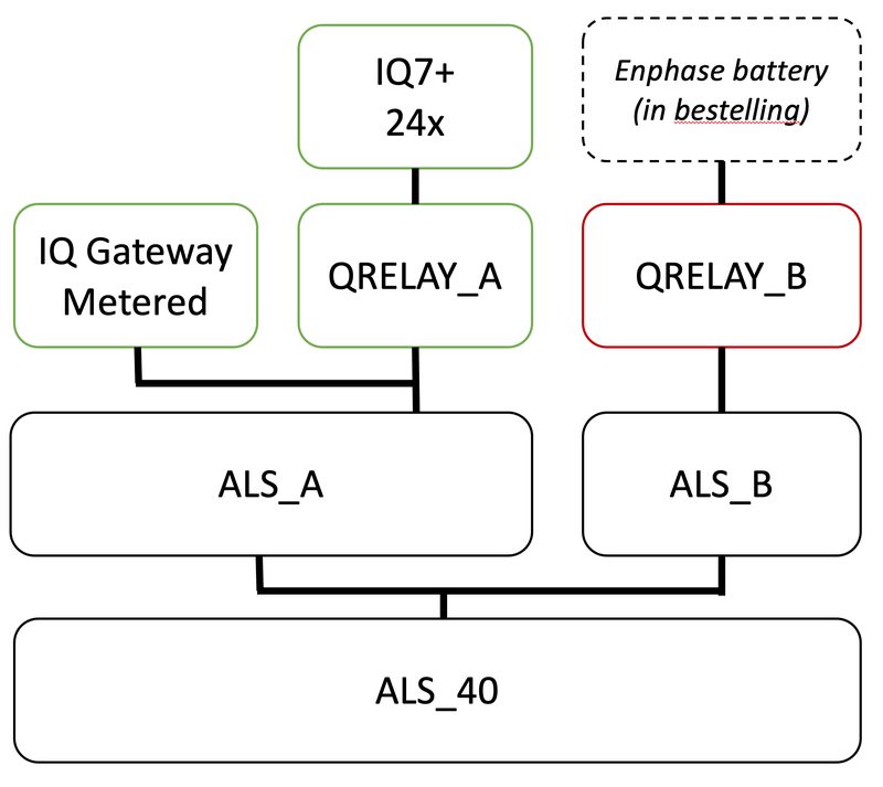

In voorbereiding op het plaatsen van een Enphase 10T accu (in bestelling), heb ik vanochtend alvast het tweede IQ relay geplaatst en geprobeerd toe te voegen via de installer kit. Nu blijft de status in de installer kit na enkele uren dat de nieuw toegevoegde relay niet rapporteert: "IQ Relay Not Reporting".
Ik vraag mij af in hoeverre dit komt omdat de batterij er nog niet achter hangt, of dat de metered gateway het nieuwe relay niet kan vinden aangezien deze achter een eigen aardlek zit. Schematisch ziet het er zo uit waarbij de rood gemarkeerde relay niet rapporteert (alles is overigens in 3 fasen uitgevoerd).
Kan het zijn dat de powerline communicatie tussen de gateway en de tweede relay niet tot stand komt door de ALS die er tussen zit? Of ben ik te ongeduldig? :-)

Not Raporting komt m.i ook omdat er niets te rapporteren valt.
Als ie m niet kan vinden komt ie toch helemaal niet voor in het overzicht?

volgens mij geef je zelf al het antwoord :)
er valt niks te rapporteren.

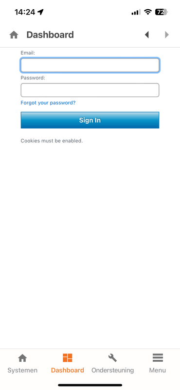

Om een Enphase accu pakket in bedrijf te kunnen stellen moet Enphase dit voor je aan hebben gezet, in je installateursaccount. Dit doen ze pas nadat je de training met goed gevolg hebt gedaan. En daarnaast een tekening van je eerste opstelling in te sturen.
Zonder dit is het niet mogelijk om het accupakket in bedrijf te stellen.
@svkaster moet je als huiseigenaar inloggen. Dan kun je een installateur toevoegen, daar kan je dan je installateursaccount invullen. Daarna moet je als installateur gewoon toegang hebben tot het systeem. Zonder aparte inlog.

Eddie_ schreef op maandag 16 oktober 2023 @ 15:25:
Klopt, ik heb de training gedaan met mijn bedrijfs account en heb ook mijn eerste opstelling laten goedkeuren. Dus als het goed is heb ik nu mijn goedkeuring :)
Maar volgens mij heb ik mijn bedrijfs account toegang gegeven en toch blijf ik een foutmelding krijgen als ik wil inloggen met mijn bedrijfs account. Zou dit iets te maken kunnen hebben dat mijn installatie in eerste instantie is gemaakt door een installatie bedrijf waar Enphase support mij heeft toegevoegd?
PS in Enlighten manager kan ik wel met mijn bedrijfsaccount inloggen maar onsite met de installer toolkit niet :(

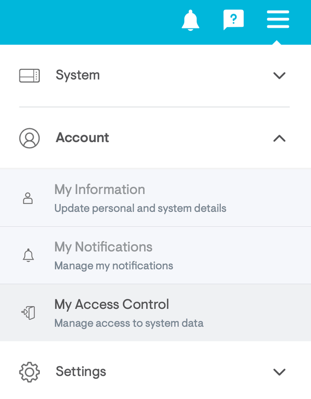

  • skiwi
  • Laatst online: 05-04 14:13
Ik heb een bedrijfs installer account, afgeronde batterij training met cetificaat en een door Enphase goedgekeurd installatie plan. Wat dat betreft staat dus alles goed, mede dankzij de hulp hier van tweakers.
@svkaster
In je "non-installer" account, kun je in het menu de optie "My Access Control" vinden om je bedrijfs installer account toe te voegen aan je eigen omgeving. Zo heb ik nu zelf installer toegang met mijn bedrijfs account.

Terugkomend op mijn vraag waarom de gateway het nieuwe relay niet ziet: ergens had ik verwacht dat het relay zijn aanwezigheid al beschikbaar zou maken bij de gateway. Maar kan heel goed dat ik te ongeduldig ben en dat het relay alleen status rapporteert als er andere enphase apparaten als batterij of omvormers achter zitten.
  • Eddie_
  • Registratie: April 2019
  • Laatst online: 08:12
Je kan het testen door je PV systeem via het tweede IQ Relais te laten lopen.

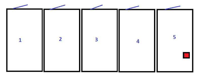

Antwoord gehad van de installateur :
Beste,
Bedankt voor uw bericht.
Er is niets aan de hand met uw zonnestroom installatie, maar dit is inderdaad een kleine schaduwvorming op de rij na de voorliggende rij.
Dit komt bij elke installatie voor nu de zon lager staat, in de winter schaduwvrij van de voorliggende rijen is haast onmogelijk.
Mocht u nog vragen hebben horen we dit natuurlijk graag.
Dus maar wachten tot het weer zomer wordt !!

@Frank v. O. Ben toch benieuwd naar een foto. Want dit komt niet voor bij elke installatie, die van mij heeft er totaal geen last van met een lager hangende zon. Maar waarschijnlijk speelt bij mij mee dat het op schuin dak ligt :)
Gecertificeerd Enphase/Solaredge/Goodwe installateur
  • Panzer_V
  • Laatst online: 12-08 18:42
Een foto kan idd erg verhelderend werken @Frank v. O. .
Ik zit me net te bedenken. Het kan ook zo zijn dat dit de enige methode is om 9 panelen op je dak kwijt te kunnen. En dat het 'verlies van opbrengst' in de oktober/maart maanden opweegt tegen de extra opbrengst in de april/september maanden.

Dat zou inderdaad kunnen, wellicht was dan een oost/west opstelling beter geweest.

Mocht je ze niet verder uit elkaar kunnen leggen , zou het een optie zijn op de achterste twee rijen hoger te plaatsen tov de rij ervoor. Dat kan ook al weer een klein beetje opbrengst schelen.

Weet iemand of er standaard Q-cables bestaan voor landscape, 6 connectors, min 2m tussen de connectors? Of moet je die altijd zelf maken?
  • bottom line
  • Laatst online: 10-08 16:16
Merion schreef op woensdag 18 oktober 2023 @ 07:19:
Die bestaan
  • Eddie_
Een hele kleine zoektocht levert:
https://www4.enphase.com/...-Accessories-DS-NL-NL.pdf
  • BigEagle
  • Laatst online: 12-08 18:36
Ik heb gisteren de IQ Battery certificering succes afgerond en wil nu een lijnschema/elektrisch schema maken.
Mag dit een ééndraadschema zijn?
Met een hamer in je hand lijkt alles op een spijker...
  • PLeX
  • Laatst online: 24-11-2025
Correct me if i'm wrong, maar er zijn 2m kabels voor landscape idd. Online worden die kabels aangeboden, waarbij je zelf kunt aangeven hoeveel connectoren je wenst te krijgen, en dan monteert je leverancier die.
Hoi.
  • Microkid
  • Laatst online: 08:45
Microkid
Smile
Ja, je moet dan (voor 1-fase) de Q-25-20-200 hebben. Ik heb ze ook op het dak liggen. De afstand tussen de connectors is iets groter dan 2 meter, 2,3mtr. Voor 3-fase is er een vergelijkbaar artikelnummer.
  • Merion
  • Registratie: Juli 2016
  • Laatst online: 19-06 13:10
Die ken ik, zijn m.i. allemaal kabels die je zelf moet klussen. Of zie ik dat fout?
Ik zoek dus standaard kabels met een aantal connectors om en bij de 6 (4-8 is ook OK) om en bij de 2m van elkaar (2,3m is ook OK) met een Enphase productcode (of eventueel een 3rd party) die je zo online kan bestellen.
Nu is natuurlijk de vraag natuurlijk waar?

  • BigEagle
martijn v o schreef op woensdag 18 oktober 2023 @ 12:32:
Waarom een lijn, in 5 minuten meer trek je toch de tweede lijn er ook bij?
Ik kan nergens een voorbeeld vinden van een schema voor Enphase (ook niet in dit topic).
In de omschrijving van Enphase praten ze over een 'lijnschema/elektrisch schema'.
  • Eddie_
Ik heb gewoon zelf wat in elkaar geknutseld in Proficad.Afbeeldingslocatie: https://tweakers.net/i/9GxU5jbZ3X6_ubCrYTZGCqEgz6M=/800x/filters:strip_exif()/f/image/anLjmrQyvK7r3QJlmnIAchv4.png?f=fotoalbum_large
  • jeroen3
  • Laatst online: 11-08 23:53
Je kunt zoiets tekenen in qelectrotech.
  • BigEagle
jeroen3 schreef op woensdag 18 oktober 2023 @ 16:47:
Daar kwam ik net ook achter d:)b En ik heb net er een lijnschema van gemaakt. Dit ontwerp en de plattegrond is nu naar Enphase ter beoordeling.
Update: Mijn ontwerp is goedgekeurd. Bedankt @Eddie_ voor het voorbeeld!
[ Voor 10% gewijzigd door BigEagle op 19-10-2023 10:04 ]

Hallo allen,
Wellicht kunnen jullie helpen met het volgende.
Lang verhaal kort: ons blok heeft bij oplevering een aantal zonnepanelen op dak gekregen per bewoner, aangesloten op Enphase Micro omvormers IQ7+. De installateur had in eerste instantie geen Envoy/Gateway geplaatst. Onder valse voorwendselen heeft toch één bewoner van het blok een Envoy gekregen.
Maar, de installateur beweert dat deze Envoy voor heel het blok is. Die snap ik niet. Ik vroeg aan de installateur hoe de Envoy van de buurman 4 huizen verderop de productie van mijn PV installatie uit kan lezen. Bij mijn weet communiceren de micro omvormers (IQ7+) in dit geval en de gateway met elkaar via de stroomkabel/ PLC. Maar de installateur beweert dat de Micro's draadloos communiceren met de Envoy.
Mijn vragen:
- Mogen de panelen van heel het blok aangesloten worden op de Envoy van één bewoner (de bewoner zelf heeft geen inlog tot het uitlezen van de productie)
- Klopt het dat de omvormers draadloos kunnen communiceren met de Envoy/ Gateway?
Ik vind het maar een l*lverhaal, want enphase zegt zelf:
"Each microinverter sends AC power to your home's electrical panel (site load center) and transmits performance data over your home's electrical wiring to the Envoy. "
maar ik dacht ik check het even hier.
  • Glashelder
Glashelder
Anti Android
In theorie kan het.. het is alleen redelijk onzeker dat de communicatie over dergelijk lange kabels goed blijft werken. Ik gok dat dat problemen geeft. Maar niets verbied je om een dergelijks opstelling op hoop van zegen te maken.
Nee. Gewoon gelul. De IQ battery communiceert wel draadloos. De omvormers via PLC.

HollovVpo1nt schreef op donderdag 26 oktober 2023 @ 14:32:
Hallo allen,
Mijn vragen:
Is het koop of huur? (en wanneer is het opgeleverd?)
In het eerste geval....eis een Envoy (kijk ook even wat er in je koopovereenkomst staat).
Zonder ga je later problemen krijgen met je garantie.
Check meteen even of je wel een Q-relay geïnstalleerd hebt gekregen in de meterkast en of er ferrietringen geplaatst zijn. Zeker als je buren ook allemaal Enphase hebben.
Klinkt als een aannemer die er een slaatje uit slaat om zo veel mogelijk onderdelen weg te laten maar we wel te factureren.

Panzer_V schreef op donderdag 26 oktober 2023 @ 15:17:
Ik zal checken of Envoy in de projectomschrijving staat, denk het niet.
Het is een koopwoning die een aantal weken geleden is opgeleverd. Het betreft allemaal grondgebonden woningen. Wij beschikken inderdaad over een Q-Relay.
Wij hebben onze installatie inmiddels bij een andere installateur uitgebreid. Hij heeft er zelf een Envoy bij geplaatst, maar dat is niet gratis.
Ik zit ermee dat de projectinstallateur claimt dat één Envoy in één van de hoekwoningen van een blok van 5 huizen draadloos communiceert met de micro omvormers van heel het blok. Bij mijn weet kan een Envoy alleen de data van een Micro krijgen als er een fysieke verbinding tussen zit, niet draadloos.
  • Panzer_V
HollovVpo1nt schreef op donderdag 26 oktober 2023 @ 15:42:
oké, als de woning nog van dit jaar is dan is de zonnepanelen installatie foutief opgeleverd. Er had dan sowieso een Envoy bij gemoeten. Voor de garantie moet je namelijk altijd verbonden zijn met internet.
Enphase communiceert via PLC, niet via Wifi. Het verhaal van je aannemer is bullshit.
Goed te lezen dat je er nu een Envoy tussen hebt hangen. Zal je niet de wereld gekost hebben....vergeet die paar honderd euro, drink een glas wijn en ga door met leven. De aannemer hier nog in achtervolgen gaat veel energie kosten en levert niks op. Bewaar die energie voor als er ernstigere gebreken aan het licht komen.
Controleer nog wel of er ferrietringen geplaatst zijn. Zo niet, doe dit dan alsnog/ laat dit doen. Dat voorkomt communicatieproblemen tussen de micro's en je Envoy. Zeker als je buren ook geen ferrietringen hebben hangen.
  • sir_knudde
  • Laatst online: 12-08 20:26
En natuurlijk of er een q-relay is geplaatst.

Glashelder schreef op donderdag 26 oktober 2023 @ 14:43:
Panzer_V schreef op donderdag 26 oktober 2023 @ 16:00:

Ik heb net contact gehad met Enphase en daarna met de Installateur. Enphase stelt inderdaad dat een Envoy volgens de hun garantiebepalingen een vereiste is voor dekking gedurende het garantietermijn van 25 jaar.
Dus de installateur moet gewoon een Envoy plaatsen. Ik heb daarna de installateur gebeld en hij blijft beweren dat de ene Envoy die hij heeft geplaatst hem in staat stelt om de opwekking van alle panelen uit te lezen. Dit is de situatie, een blok van 5 rijtjeswoningen.
Afbeeldingslocatie: https://tweakers.net/i/rb27ZA3vvuR-vShN1SJuYIUJcSE=/800x/filters:strip_exif()/f/image/iCCgvsouC8w3AzhY9rHIOcFq.png?f=fotoalbum_large
Op meerdere plekken op de website van Enphase zie ik een variant van deze tekst:
"The Gateway communicates with the other solar hardware in your system over your home’s electrical wiring; this is called powerline communications. There is no wireless communication between the Gateway and your microinverters or your Enphase storage solution."
Woning 5 heeft een Envoy. De installateur beweert dat hij met de Envoy van woning 5, de individuele status qua opwekking de Micro's van 1,2,3,4 ook kan zien. Ik vroeg hoe dan kan, omdat die Micro's met PLC communiceren. Hij zei in principe dat hij niet weet hoe, maar dat hij het wel gewoon kan zien.
Kortom, de installateur stelt dat één Envoy voldoende is voor heel het blok en het daarmee is geplaatst. Ik snap niet hoe de Envoy van 5 de opwekking van 1-4* uit kan lezen zonder PLC. Is het een kul verhaal van de installateur of mis ik iets?
*1 en 2 hebben inmiddels een eigen Envoy via een andere installateur, maar het gaat om het idee
[ Voor 16% gewijzigd door HollovVpo1nt op 26-10-2023 17:36 ]
  • jeroen3
Ik weet niet wat er moeilijk aan te begrijpen is. Enphase communiceert over de bedrading van het elektriciteitsnet.
Elke woning heeft elektriciteit.
Dus zolang er niet zoveel ruis of demping optreed, kan die envoy gewoon alle omvormers zien.
  • HollovVpo1nt
  • Laatst online: 12-08 06:42
HollovVpo1nt
I like gadgets
jeroen3 schreef op donderdag 26 oktober 2023 @ 17:57:
Maar de Envoy kan die omvormers alleen zien als die omvormers fysiek gekoppeld zijn toch? De envoy van 5 is bedraad aangesloten met alle micro's?
  • jeroen3
@HollovVpo1nt ja, via het elektriciteitsnetwerk.

HollovVpo1nt schreef op donderdag 26 oktober 2023 @ 17:59:
je kan nu wel alle panelen en de opwek op je dak zien in de app van enphase of alleen maar van de instalateur van de uitbreiding ?

@HollovVpo1nt , los van wat technisch toevallig in een situatie zou werken. Ieder huis is zijn eigen solar systeem. Ieder huis dient een eigen Envoy te hebben. Ieder huis dient de omvormers van de buren NIET te kunnen zien, de ferrietringen zorgen daarvoor.
Die aannemer is een nul die niet weet wat de functie van toiletpapier is.
Simpeler kan ik het niet stellen. 😉
