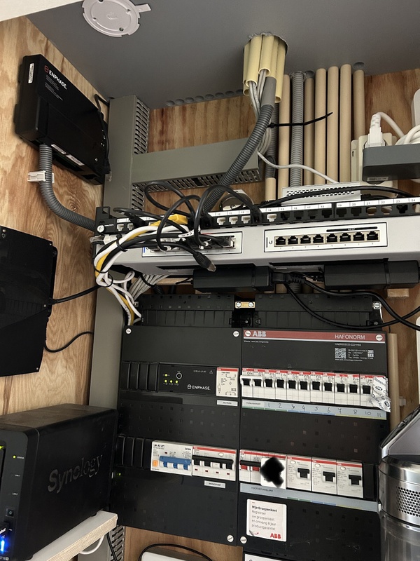

Ik had vandaag een hele nare ervaring met mijn installatie. Vandaag heb ik via Enphase Support een DIY account kunnen fixen en deze is toegevoegd aan mijn installatie. Daarmee toegang tot manager en de uitgebreidere API. Mooi.
Als voorbereiding op wat allemaal komen gaat, had ik het idee om eens te kijken wat er gebeurt, wanneer je de productieswitch off gooit en weer aan.
Niet via de API, maar eerst maar eens gewoon via de webinterface van manager. Disable -> Melding dat productie aan het disablen is.
Ik weet niet meer hoelang, maar binnen het beloofde half uurtje was alles down. De productie ging heel snel down, maar het duurde dus wel een tijd voordat de UI het meldde. Prima.
En nu weer aan. Enable -> Melding dat productie aan het enablen is.
Ook weer tijdje later. Alles enabled. Very nice!
Maar de P1 meter gaf geen opbrengst weer en in manager stond alles nog op 0W. Alle statussen op groen.
Uiteindelijk ben ik 3,5! uur met verschillende support medewerkers van Enphase aan het chatten geweest. Ik heb er denk ik 5 gesproken, maar de laatste slaagde erin er weer leven in te krijgen. Hij heeft de omvormers allemaal een remote reboot gegeven en een rediscovery gedaan. Uiteindelijk kwamen ze allemaal weer op met productie.Sommige anderen trokken zelfs het feit in twijfel dat het wel dag was en de zon wel scheen.
Enphase wijdt het aan crosstalk. Ze noemden ook de sites (met familienamen) op die ook aan het communiceren zijn over de zelfde fases. Tsja. Lijkt me logisch. Maar ik kreeg dus de aanbeveling dit aan te schaffen. https://enphase.com/nl-nl...ommunicatiefilter-3-fasen
Ik geloof dat dat helpt tegen cross talk, maar ik geloof niet dat dat de oorzaak is. Mijn buren in de straat hebben 6 en de andere misschien 8 panelen. Veel zonnepanelen liggen er hier niet in de buurt.
Ik vermoed eerder dat er iets met firmwares/software aan de hand is. Jullie al eens zoiets ervaren?

@pk128934
Als je ze nog niet hebt, zou je kunnen beginnen met ferriet ringen.
Als je die op de juiste manier installeert, fungeren ze als een smoorspoel, die hoogfrequentesignalen (de communicatie) weg filtert.
Moet je ze wel op de juiste manier wikkelen, anders is het gewoon een flink stuk draad met een beetje weerstand en dat doet niets voor jou.
  • Glashelder
Glashelder
Anti Android
@pk128934 volgens mij is dit gewoon een bekend issue. Het is hier wel vaker voorbij gekomen in ieder geval.
Volgens mij is de oplossing simpel: power productie enabelen en het hele systeem power cyclen (vanuit de meterkast). Dan start de productie wel meteen (binnen 5 minuten).
[ Voor 3% gewijzigd door Glashelder op 08-09-2023 06:48 ]

sir_knudde schreef op donderdag 7 september 2023 @ 23:42:
@pk128934
Glashelder schreef op vrijdag 8 september 2023 @ 06:48:
@sir_knudde Ik heb naast de groepenkast die ik al had <10 jaar oud een exact dezelfde groepenkast geschakeld die nu alleen nog dienst doet voor de PV. Ik zou op de fases en nul die naar die kast gaan ferrietringen kunnen plaatsen. Ben er niet zo'n fan van aangezien de perfect gewikkelde spoel niet bestaat. Je jaagt er toch heel wat vermogen doorheen en lijkt me dat dit gaat brommen en warmte genereren.
Wil van de winter toch nog eea aanpassen en zou dan een nieuwe set draden met eindhulzen kunnen maken om het te proberen.
@Glashelder Dat is gisteren meermaals geprobeerd voordat ik contact opnam met Enphase. Ik had daar ook op gehoopt, maar viel tegen. Als dit een known issue is, dan is het disablen en enablen van de production op deze manier niet haalbaar. Dan kunnen we met z'n allen eigenlijk beter zigbee relais op de PV groepen zetten.

@pk128934 Perfect gewikkeld hoeft niet, drie slagen de ene kant op en drie slagen de andere kant. Of het warmte genereerd is mij niet bekend maar veel zou dat dan niet kunnen zijn lijkt mij. Anders een lijnfilter plaatsen in plaats van ferrietringen.
En waarom zou je de productie uit willen schakelen?
Gecertificeerd Enphase/Solaredge/Goodwe installateur

Eddie_ schreef op vrijdag 8 september 2023 @ 08:01:
Ik ga het binnenkort (winter) proberen. Moet toch nog een hoop aanpassen zoals afzekeren van de fasekoppelaar. Die heeft de elektricien van de PV installatie ongezekerd op de fases geknoopt.
Mijn standaarden liggen blijkbaar wat hoger dan die van hen.
Het afschakelen van productie is een idee om in de toekomst de effecten van negatieve prijzen tegen te gaan. Aan de andere kant zit ik ook te denken aan het affakkelen of nuttig besteden van 4kW overproductie.

Sinds februari een zeer tevreden eigenaar van de volgende configuratie (Ik moet eerlijk zeggen dat ik geen flauw idee had wat al deze componenten voor aanschaf betekende maar moet bekennen dat ik er erg blij mee ben):
24x 410Wp panelen
24x IQ7+ micro
1x Q-RELEAY-3P-INT
1x Envoy-S-Metered
Wel viel mij op dat ik in de Enphase Enlighten app nooit het gebruik van mijn woning kon zien maar alleen de opgewekte stroom. Wat onderzoek leert mij dat de CT spoelen in mijn installatie onderbreken (de installateur heeft de CT spoelen nooit gespecifiseerd op hun aanbieding en mijn kennis ging toen nog niet zover). Kijkend naar de ruimte in de meterkast moeten de 6 spoelen prima gaan passen. Althans, dat is mijn kijk er op na het zien van verschillende video's hierover. Hoor graag jullie ervaring/feedback.Afbeeldingslocatie: https://tweakers.net/i/u40_MgL_Z_xBXVaVHBDAEpD40HM=/x800/filters:strip_icc():strip_exif()/f/image/z88e9qKF3De9nxFcRYkQF6ce.jpg?f=fotoalbum_large

Voor de productiespoelen is ruimte zat. De consumptiespoelen komen onder de hs, dat is wat krap, maar niet onmogelijk zou ik zeggen.

@skiwi dat gaat wel lukken. Let op dat je de kleine spoelen besteld.
SKU: CT-100-SPLIT-ROW

En sowieso de 2 poelen die bij je s metered zijn geleverd wel ff terug vragen aan je instlalateur. Dan hoef je er zelf maar 4 bij te kopen.

Die kleine spoelen gaan wel passen.
Ik heb er een tijd geleden 2 gemonteerd en had nog veel ruimte over.
De grote spoelen pasten niet.
https://gathering.tweaker...message/73682252#73682252
https://gathering.tweaker...message/73700412#73700412

Die kleine CT klemmen passen zelfs achter de DIN rail. Mijn drie CT's voor Consumptie zitten achter de hoofdschakelaar. Zijn totaal niet terug te zien.
