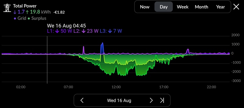

Waar ik van opkeek was het verbruik van ons enphase-systeem.
Toen wij het installeerden deden we dat op een fase zonder verder enig continuverbruik. Daarom konden we goed zien dat het systeem totaal 7W (61,3 kWh / jr) verbruikte. Ik weet niet hoe dat verbruik verdeeld is over de verschillende componenten. Wij hebben 4 panelen (oost-west), 4x IQ8+, 1x q-relais en 1x gateway standard.
In onze situatie zou het, mits de opbrengst per jaar evenveel is als het aantal Wp 3,5% zijn. Ik verwacht dat de opbrengst minder is, waardoor het verbruik een hoger percentage zou zijn. Ik vind dat best veel. Hebben we iets verkeerd gedaan?
Wat verbruiken jullie systemen?

Sjamo schreef op zondag 27 augustus 2023 @ 05:59:
Mijn rust verbruik van de Enphase installatie ( 8 x IQ8AC, 3 Fase Q, Envoy Metered, ) + 3 fase homewizard Kwh is 5watt. Gemeten op een fase die vrijwel nooit wordt belast alleen voor koken.

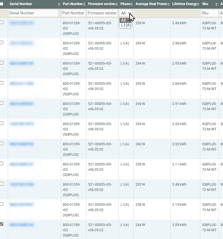

Hoi allen. Leuk forum en leerzaam.
Ik heb sinds afgelopen donderdag 11 420Wp panelem met een Enphase iq8 microinverters.
Tot nu toe al enkele euro's terugverdiend ;-)
Ik zit dus door de Enlighten web-interface te bladeren en het valt mij op dat in het overzicht van de micro-inverters alle inverters op dezelfde fase zitten, terwijl het een drie-fase systeem zou moeten zijn:
Afbeeldingslocatie: https://tweakers.net/i/VWQFHAguc_DhDIO3r-44MWFSTfA=/x800/filters:strip_exif()/f/image/gPBTdsyPmGreWIMYnEhg3pj9.png?f=fotoalbum_large
Lees ik deze tabel niet goed of is hier spake van een foute aansluiting/configuratie?
Groet, Hans
[ Voor 33% gewijzigd door Hans_G op 28-08-2023 11:44 . Reden: typo ]

  • Pazo
  • Laatst online: 22:42
@Hans_G Dan zitten er waarschijnlijk geen CT spoelen aangesloten?
Levering gaat gewoon keurig terug over de 3 fasen, maar 'administratief' laat ie alles zien op L1, omdat er hoogstwaarschijnlijk geen CT spoelen zijn aangesloten.
Enphase topic • Jeroen.nl • PVOutput

  • Hans_G
  • Laatst online: 15-07 17:09
Pazo schreef op maandag 28 augustus 2023 @ 11:46:
Dan gaat het om deze: Enphase CT-100-SPLIT-ROW?
Die zitten er inderdaad niet in.
Als ik het goed begrijp heb je per fase zo'n CT-spoel nodig, maar dat is alleen voor de weergave/rapportage, het terugleveren/eigen verbruik wordt wel over de drie fasen verdeeld?
Hoe zit dat eigenlijk die verdeling, is dat in eerste instantie afhankelijk van de vraag? dus stel mijn auto laadt via fase 1 en de zon brandt fel dan gaat alles naar fase 1, en als min wasmachine op P2 en de droger op P3 draaien wordt de zonnestroom verdeeld naar P2 en P3?
Of is dat altijd 1/3 per fase?
Thx already!
  • Glashelder
Glashelder
Anti Android
Hans_G schreef op maandag 28 augustus 2023 @ 12:06:
Thx already!
Dit is zo'n vraag die eens per zoveel weken weer terug komt :p
Alle micro's zitten vast op een fase en leveren daar op. Er vind geen loadbalancing plaats. Afname heeft geen enkele invloed op de productie. Het kan heel goed zijn dat jij vol je L1 leeg trekt met je auto maar je Enphase systeem zal daardoor niet meer gaan leveren op L1.
Maar dat maakt niet uit omdat je meter intern saldeert. 3,6 kW afname op L1 en 1,8 kW teruglevering op zowel L2 als L3 levert netto 0 op. En zo zal het ook gefactureerd worden.
Hoe jouw Enphase systeem levert ligt eraan hoe het op je dak ligt. Is er gebruik gemaakt van een 3 fase kabel dan zitten de micro's netjes verdeeld over de fases. Wat je ook vaak ziet is dat men de verdeling zelf doet. Het kan dan zijn dat dakvlak 1 L1 is, dakvlak 2 L2 (bijv.).

  • Hans_G
Glashelder schreef op maandag 28 augustus 2023 @ 12:12:
Ik heb heel even gezocht, maar in 350+ pagina's....
Anyway, Glashelder uitgelegd!

Ies Korpershoek schreef op zondag 27 augustus 2023 @ 09:18:
5 watt dat lijkt mij wel heel weinig ?
alleen de homewizard kwh gebruikt al zoveel volgens mij , vind het overigens wel gek dat je nergens het verbruik kan vinden van q relais en envoqs bij enphase , heeft iemand dat al eens uit gezocht ?
  • WillemP22
  • Registratie: Juli 2020
  • Laatst online: 15:11
Louwm schreef op maandag 28 augustus 2023 @ 22:41:
Staat gewoon in de datasheets..dus ik weet niet waar je gezocht hebt. 8)7
Gateway: 5 W
IQrelais monofase: 10 W (10 VA)
IQrelais multifase: 18 W (18 VA) ….dat is best veel eigenlijk
  • Ies Korpershoek
  • Laatst online: 21:46
alleen de homewizard kwh gebruikt al zoveel volgens mij , vind het overigens wel gek dat je nergens het verbruik kan vinden van q relais en envoqs bij enphase , heeft iemand dat al eens uitgezocht?
Ik reageer op het plaatje en constateer dat op L3 's-nachts 5 watt wordt verbruikt. Natuurlijk heb ik ook verbruik op L1 en L2. Het rust verbruik van mijn huis 's-nachts is in totaal 450watt/h. +/- 3.5 Kwh voor de nacht. Ben op dit moment een 280Ah accusysteem aan het bouwen om dit te gaan compenseren

  • Paradox
  • Laatst online: 14-10 20:27
Hans_G schreef op maandag 28 augustus 2023 @ 11:40:
Groet, Hans
Volgens mij heb je een standaard Envoy, en niet de 3fase metered versie.

Ik heb iets vreemds; sinds gisteren zijn er "zomaar" 10 micro-inverters bijgekomen in het systeem. Nu heb ik er volgens de envoy 22, terwijl er echt maar 12 op het dak liggen. Ik had al een keer problemen dat de envoy een dag geen productie waarden door gaf terwijl de slimme meter wel teruglevering registreerde. En envoy stond gewoon aan, ik kon elke minuut gewoon data op halen met de API maar de waarden werden niet hoger.
Gisteren idem probleem, toen heb ik de boel maar gereboot. Nu heb ik opeens 10 nieuwe micro converters met part_num 800-01736-r02. De andere converters zijn part_num 800-00631-r02 wat IQ7+ converters zijn. Dit zorgt er ook nog eens voor dat er bijna dubbel zoveel productie wordt berekent. De data die eruit komt is nu echt compleet waardeloos.
Weet iemand wat 800-01736-r02 is bij enphase? Ik denk dat een scan het probleem oplost maar zou eerst wel antwoord willen hebben van Enphase wat hier is gebeurt, ticket is gemaakt. Heeft iemand dit wel eens gehad?

FendtVario schreef op dinsdag 29 augustus 2023 @ 23:57:
Cross-talk. De gateway ziet extra micro’s die opeens in de buurt zijn komen te liggen, bij je buren wellicht. Je installateur kan die uit de rapportage verwijderen. Het heeft geen impact op productie, want ze hangen achter een andere meter. Het is alleen hinderlijk met de weergave.
800-01736-r02 Is ook een IQ7+, ik neem het nieuwere type waar je de dc-stekkers rechtstreeks aansluit zonder die adapter.
[ Voor 6% gewijzigd door WillemP22 op 30-08-2023 06:00 ]

@FendtVario Ik verwacht dat jij geen ferrietringen hebt. Hierdoor is het goed mogelijk dat je het signaal van een ander Enphase systeem (waar ook geen ferrietringen zijn geplaatst) te zien krijgt. Je installateur kan de verkeerden er zo uit gooien.
Ferrietringen, correct geplaatst, zullen voorkomen dat dit in de toekomst weer gebeurd.

Er zijn recent geen panelen bijgekomen, de buurman heeft enphase sinds een paar maanden. Alleen zijn dat er 14.Ik zal eens een serienummer check doen. Hoever (als in meters) kun je cross-talk hebben?
De werkelijke productie veranderd niet natuurlijk, maar de 10 extra worden nu wel meegeteld in de productiewaarden uit de envoy. Had zo'n installateur die de CT ringen niet had aangesloten, hoop discussie maar dat hielp niet. Wel de ringen gekregen, toch maar zelf aansluiten dan. Dan klopt de data waarschijnlijk weer?

FendtVario schreef op woensdag 30 augustus 2023 @ 08:01:
En installeer ferrietringen zoals hiervoor al genoemd wordt. Dat is van cruciaal belang om cross-talk te voorkomen. Die CT’s gaan dat niet oplossen.

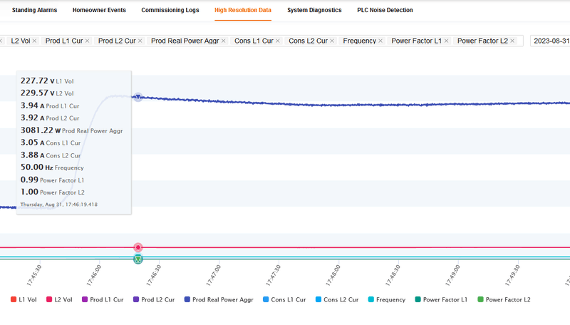

Ik kan sinds tenminste een week de High Resolution data van mijn systeem niet meer zien in mijn Enphase System Dahboard. Ik heb een installateurs account, de rest lijkt goed te werken. De Envoy is ook connected met internet, ik heb ook een groene indicator in de Summary van het System Dashboard. Ook op de Envoy zelf heb ik alleen maar groene ledjes gezien. Any clue anyone?

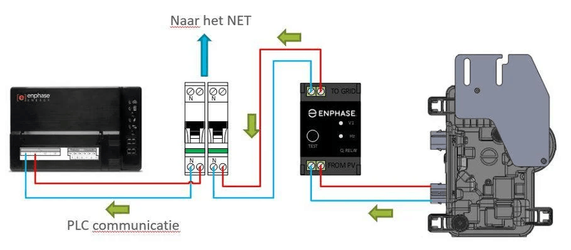

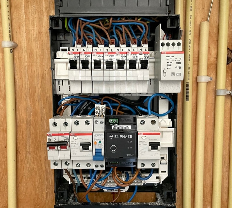

Ok, wie van de slimme koppen kan mij even op weg helpen. Naar aanleiding van mijn bevindingen over het niet live zijn van de productiedata van de Enphase (non-metered) hier: https://gathering.tweakers.net/forum/view_message/76353124 wil ik een kwh meter plaatsen. Ik vind die van Homewizard wel prima met wifi erin, lijkt me handig integreren in Hassio. Daarbij zit dit aansluitschema:
Afbeeldingslocatie: https://tweakers.net/i/MR-mWql3IwDkM8A0YnK2_esW6Xo=/800x/filters:strip_exif()/f/image/lpwLTvNOiIpEs0y8eYeWnk3m.png?f=fotoalbum_large
https://helpdesk.homewiza...de-wi-fi-kwh-meter-1-fase
Leek mij niet al te ingewikkeld. Meterkast open:
Afbeeldingslocatie: https://tweakers.net/i/nqOe7sJm8SMDjR8t3l_Oay5a2Kw=/800x/filters:strip_icc():strip_exif()/f/image/cOeeCshuvp0DXIkF0j3BlLcK.jpg?f=fotoalbum_large
Nu ben ik niet bang aangelegd en wil wel een en ander proberen maar misschien is het handig om van jullie eerst goedkeuring te krijgen :+ Als ik zo kijk is die Enphase Q-relay aangesloten volgens dit schema:
Afbeeldingslocatie: https://tweakers.net/i/C_57BQHc5hY5jIOG99H60T5GJGY=/800x/filters:strip_exif()/f/image/8FUEhB8hk9naHFVuhVGENzaQ.png?f=fotoalbum_large
Alleen dan de aansluitingen bij de PV groepenschakelaar (blauwe schakelaar in mijn kast) aan de bovenkant en onderkant van die schakelaar naar het net. Nu mijn vraag, waar plaats ik de kwh meter?
Als ik de tekening van Homewizard begrijp komt hij voor de groepenschakelaar (lijkt me ook logisch anders kan je hem niet van het net afkoppelen). Maar moet hij dan tussen die schakelaar en de Q-relay? Of voor de Q-relay tussen de Q-relay en de zonnepanelen? (die gaan aan de onderkant de Q-relay in zo te zien). Iemand hier ervaring mee?
Zijn overigens die draadjes van de Q-relay naar de schakelaar niet heel dun, lijkt zo vergeleken met de rest, of is dat voldoende? :P

unconnected schreef op woensdag 30 augustus 2023 @ 13:43:
'voor' de groepenschakelaar lijkt mij niet correct, als je kijkt vanuit waar de elektra binnen komt vanuit de netbeheerder.
De elektra komt binnen (via de zekeringen en de meter van de netbeheerder) jouw kast in.
Vanuit daar gaan ze richting jouw aardlekbeveiliging(en).
Vanuit daar gaan ze richting de eindgroepen.
Dan is het in theorie veilig en wat je dan achter/na de eindgroepen beunt (dus niet 'voor'), is qua veiligheid dan om het even :)
Als je de meter voor het Q-relais bouwt, meet je ook het verbruik van het Q-relais zelf en als je 'm daar achter hangt meet je alleen de stroom tussen Q-relais en Zonnepanelen.
Of die kabels dik genoeg zijn, hangt af van de lengte en max stroom van die zekering.
Het zit aangesloten op een B20 (20 Ampere) automaat, dan moet je een 2,5mm2 kabel hebben t/m 25meter, daarboven zou je op 4,0mm2 moeten zitten volgens deze bron.
Waar gaat uberhaupt de tweede kabel uit die B20 naartoe!?
Het lijkt mij niet de bedoeling dat er ook een verbruikersgroep zit achter dezelfde automaat als de zonnepanelen.
[ Voor 17% gewijzigd door Accretion op 30-08-2023 14:28 ]

Allereerst wat wil je meten ? Of de draadjes dun zijn: zo te zien is dit 2,5mm2 en komt er 4mm2 vanaf de panelen. Ik had dan ook minimaal 4mm2 tussen IQ relais en aardlekautomaat gedaan. Maar er zal niets negatiefs gebeuren met dit kleine stukje 2,5mm2.
Gecertificeerd Enphase/Solaredge/Goodwe installateur
  • unconnected
  • Laatst online: 11:28
Accretion schreef op woensdag 30 augustus 2023 @ 14:22:
Ah geniaal! nu snap ik de term 'voor'. Ik keek hem vanaf de andere kant. Thanks :D Ik bedoelde in dat geval dan na die B20 schakelaar.
Het maakt in dat geval dus niet uit dat die Q-relais ook een schakelaar is? Qua kabeltjes trekken is het het makkelijkst om hem tussen de groepenschakelaar en de Q-relais te plaatsen denk.
Die gaat naar de Enphase Envoy zelf (voor PLC communicatie volgens het aansluit schema)
Eddie_ schreef op woensdag 30 augustus 2023 @ 14:28:
Ik wil de productie van de zonnepanelen meten, ofwel de export van de panelen naar het net toe :P

masaman schreef op woensdag 30 augustus 2023 @ 12:49:
Ik zou je het antwoord niet kunnen geven, want ik heb de High Resolution Data nog nooit werkend gekregen. Niet onder mijn DHZ account en niet onder het bedrijfsaccount. Er blijft staan 'No data to display'.
Nu heb ik v5, dacht dat het misschien daar aan ligt, maar ik kan ook bij die van mijn broer op v7 en ook daar is geen data te zijn.Volgens mij komt er geen verbinding met de Gateway tot stand.

unconnected schreef op woensdag 30 augustus 2023 @ 14:35:
Tussen het automaat en het Q-relais lijkt mij het meest logische, gevoelsmatig wil je niet tussen het Q-relais en de zonnepanelen in zitten, vermoedelijk heeft het Q-relais ook nog wat beveiligingen ingebouwd waarmee je dan de meter 'beschermd'.
Maar dat is meer gevoelsmatig dan feitelijk :)
Het kan dan wel zijn dat je ook het verbruik van het Q-relais terugziet in je data.
In jou aansluitschema heb je 2 losse automaten (groepen) een voor de zonnepanelen en een voor de monitoring.
Het geinstalleerde automaat kan 20 ampere aan omdat je zonnepanelen (mogelijk) zo veel stroom leveren.
Maar mocht d'r kortsluiting kom in je monitoring-apparaat; krijgt die ook 20 ampere op z'n flikker :P
Daarnaast, jammer van het relatief goedkope "SEP" kastje in een meterkast waar netjes allemaal kwalitatief ABB spul in zit :/
Dus ja, het werkt, maar mooi is anders :)

Pazo schreef op woensdag 30 augustus 2023 @ 15:29:
Idem hier, met firmware v7. Ik heb de hoop opgegeven... Hopelijk wordt het in een toekomstige firmware ooit opgelost.

Accretion schreef op woensdag 30 augustus 2023 @ 20:12:
Ja mijn gevoel zegt hetzelfde :P Mocht hij dan uitschakelen is de meter ook safe. Vanavond komt mijn meter pakketje binnen, ben benieuwd!
Overigens dat andere merk ipv ABB voor de automaat had ik me eerder ook al over geërgerd, maar dat soort dingen zie je altijd achteraf. Komen in 2u met 4 man ff door je huis heen banjeren en die panelen plaatsen. Complete chaos! Eer je door hebt wat er allemaal is gebeurd zijn ze al weer weg en is het leed al geleden :+

unconnected schreef op donderdag 31 augustus 2023 @ 08:52:
Het Q-relais is geen extra bescherming, het is enkel een galvanische scheiding die in NL verplicht is en ervoor zorgt dat wanneer de stroom vanuit het net wegvalt (of buiten de norm valt) de zonnepanelen galvanisch gescheiden worden van het net en er dus geen invoeding op het net meer kan plaatsvinden.
Los daarvan zou ik de meter ook tussen het Q-relais en de automaat zetten. Je meet dan alles dat in of uit gaat en hebt daardoor een eerlijker beeld van de opbrengst van de zonnepanelen (het verbruik van het systeem is er dan vanaf).
Overigens gaf je in je vorige post aan dat je de opbrengst van de panelen ofwel de teruglevering op het net wilde meten, maar dat zijn natuurlijk 2 verschillende dingen; na de automaat voor de zonnepanelen groep meet je enkel de opbrengst van de panelen. Om de invoeding op het net te meten moet je direct na de meter meten waar je alles ziet dat je huis in komt of verlaat. Voor dit laatste kan je bij Homewizard ook een P1 meter aanschaffen (tenzij je (nog) geen slimme meter hebt).

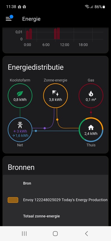

Ik heb homeassistant en p1 kabel. Is een KWh meter ertussen zetten een toegevoegde waarde?
  • Accretion
  • Laatst online: 14-10 16:42
Accretion
⭐⭐⭐⭐⭐ (5/5)
broekieman schreef op donderdag 31 augustus 2023 @ 11:00:
Ligt er aan of je alleen wil zien wat het nettoverbruik/oplevering is of ook bruto.
Oftewel of je wil zien wat er in/uit je huis gaat of ook exact wil weten wat er uit je zonnepanelen komt.
Daarnaast; als je een Envoy Metered met CT klemmen hebt, zou je geen losse kWh meter nodig moeten hebben.

  • Elac
Blazeguru schreef op donderdag 31 augustus 2023 @ 07:57:
Ok en als je stroom opwekt ?
In mijn bericht had ik de omvormers zelf nog niet mee gerekend. Alleen voor de omvormers zelf kan eigenlijk gelden dat ze geen stroom verbruiken als ze niets omvormen.
Als ik stroom opwek zie ik het totaal opgewekte vermogen van beide sets, dat is dan na aftrek van het eventuele verbruik van de componenten. Het zijn dezelfde spoelen die dit meten, alleen als er geen opwek is loopt de stroom dus naar de installatie ipv naar het net en geeft dus negatief aan.
Afbeeldingslocatie: https://tweakers.net/i/XGar92xWzrbOmR6n31M8w9r4kqA=/x800/filters:strip_icc():strip_exif()/f/image/bGw0ZnQZQgp2glmZbf6K6iHC.jpg?f=fotoalbum_large
8* sunpower max5ac 415 enphase iq7A & 13 jinko 420wp enphase iq8+ ; Zappi ; ME LN 3,5kW; Homey Pro2026
  • broekieman
  • Registratie: November 2019
  • Laatst online: 28-07-2025
Afbeeldingslocatie: https://tweakers.net/i/5zxs5Cj8Jr49MSn_aIqanxS_lrk=/x800/filters:strip_icc():strip_exif()/f/image/jeoCToehx1oWfMvr95bY1JL5.jpg?f=fotoalbum_large Die info haal ik hier toch uit, of mis ik iets?
  • Elac
Ja, veel mooier plaatje maar dat is de data.
‘S nachts gaat de opbrengst negatief en dat is het verbruik van je systeem
  • unconnected
Accretion schreef op donderdag 31 augustus 2023 @ 11:27:
Dat dacht ik al, gevoelsmatig blijft het wel:
"eindautomaat" - "kWh meter" - "zonnepanelen systeem"
In plaats van:
"eindautomaat" - "gedeelte van zonnepanelen systeem" - "kWh meter" - "ander gedeelte zonnepanelen systeem".
Ja dus ik plaats hem tussen de Q-relay en de automaat. Vervang ik gelijk die dunne draadjes door een dikkere :P Voelt veiliger.

Ik heb wel High Resolution Data via:
https://enlighten.enphase...oard/sites/xxxxxxx/graphs
Maar alleen van L1 en L2. Ik ben er nog niet achter hoe ik ook L3 kan toevoegen.Afbeeldingslocatie: https://tweakers.net/i/ZudemXUV-8-5clYTy7YWwOsP3Lk=/800x/filters:strip_exif()/f/image/l7WcG0lIQs6wkDd8ZEMJehoT.png?f=fotoalbum_large
[ Voor 44% gewijzigd door Eddie_ op 31-08-2023 17:58 ]
  • Pazo
@Eddie_ doe jij nog iets speciaals om het te zien? Of zie je het meteen zodra je op het tabblad klikt?
Ik begrijp niet waarom het bij de één wel werkt en bij de ander niet. Ook wel vreemd dat L3 dan niet zichtbaar is bij jou.
  • Eddie_
  • Registratie: April 2019
  • Laatst online: 18:42
Ik krijg die data gelijk als ik op dat tabblad klik. Mogelijk heb ik in het verleden L3 weggeklikt maar ik zie nergens een mogelijkheid om dit weer terug te krijgen.
Maar er schijnen meer problemen te zijn met die High Resolution Data:
https://support.enphase.c...a-panel-does-not-work-why

Ik kom er net bij toeval achter het bestaan van de Q relais en de functie daarvan. Bij mij is de installatie afgezekerd met een ABB DS201 B20 zonder q relais. Als ik het goed begrijp is dat niet volgens de norm?
  • masaman
haakjesluiten schreef op vrijdag 1 september 2023 @ 20:27:
Lees even de mooie topic start :*)
Staat het prima in uitgelegd
  • Pazo
@haakjesluiten FAQ Q6 in de TS legt het uit. Voldoet het aan de norm? Officieel niet. Belemmert het de werking? Nee.
  • Accretion
Accretion
⭐⭐⭐⭐⭐ (5/5)
Als je niet aan het net verbonden zit is dat prima :)
Maar, stel dat ze voor werkzaamheden de straat spanningsvrij maken, dan krijgt de monteur de klap van jou zonnepanelen om zijn oren.
  • haakjesluiten
  • Laatst online: 14-10 18:00
Accretion schreef op vrijdag 1 september 2023 @ 22:31:
Nou niet dus want de micro’s schakelen zelf ook af. Maar gezien de geringe investering ga ik de q relay er zelf nog maar even bijplaatsen

Ik heb de afgelopen weken mijn Solaredge systeem verwijderd en vervangen door 15 DMEGC 375 panelen. Deze zijn voorzien van (13x) IQ7A micro's en (2x) IQ7+ micro's. Het geheel is op drie fase aangesloten en ik gebruik een IQ Gateway Metered, uiteraard met de bijbehorende CT's. Dit systeem ligt op mijn schuine dak perfect op het zuiden. Daarnaast heb ik nog vier panelen op mijn platte dak van de schuur liggen (2 x oost en 2 x west). Deze zijn voorzien van IQ7+ en type paneel/merk weet ik niet. De vier op de schuur zijn op fase 2 aangesloten welke verder niet gebruikt wordt in de schuur.
Het bijzondere is dat ik 's nachts 8 Watt produceer, volgens de IQ Gateway. Deze productie vindt plaats op fase 2. Als ik de panelen individueel bekijk dan is er niet één paneel die 's nachts produceert.
Afbeeldingslocatie: https://tweakers.net/i/bQHJm7AaU5gTuLmzq0GOjNjExsc=/full-fit-in/4000x4000/filters:no_upscale():fill(white):strip_exif()/f/image/Sv6K69dsLKVjoN5xQUQPHeGU.png?f=user_large
Dat consumptie op datzelfde moment ook 8W is is toeval. Op een ander moment is consumptie hoger/lager.
[ Voor 5% gewijzigd door Eddie_ op 03-09-2023 09:25 ]
