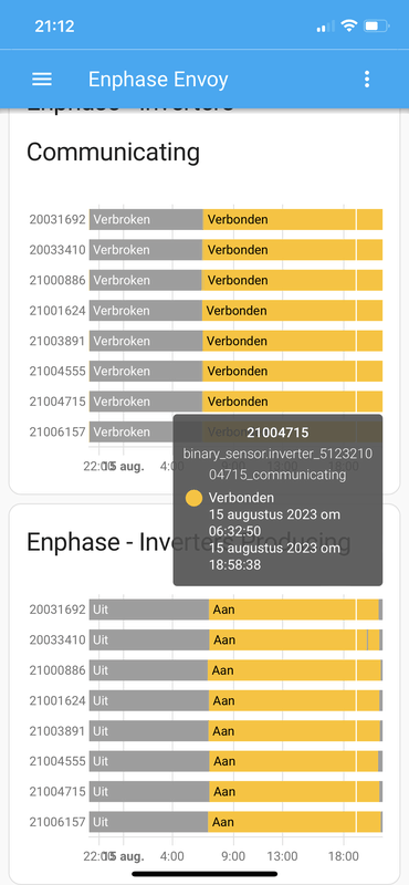

unconnected schreef op dinsdag 15 augustus 2023 @ 15:47:
Gelijk gedaan. Beetje pushen ;)
Zou het zo makkelijk zijn? Ik kreeg net van Enphase support dit terug:
De reden dat uw micro omvormer niet in bedrijf heeft gestaan, op 12 Juli en 10 Augustus. Komt door een interne storing in de omvormer, wij zullen een paar kleine aanpassingen maken met de omvormer om dit probleem te voorkomen. Mijn verwachting is dat u na vandaag dit probleem niet meer zal ervaren.
Mochten er verdere vragen of andere incidenten zijn, neem gerust contact op.
  • Pazo
  • Laatst online: 22:42
@unconnected ik ben dan toch wel benieuwd wat die 'paar kleine aanpassingen' dan zijn. Of het iets is dat we met een bedrijfsaccount zelf ook kunnen doen. Zou je misschien eens willen vragen wat ze dan doen op afstand? :)

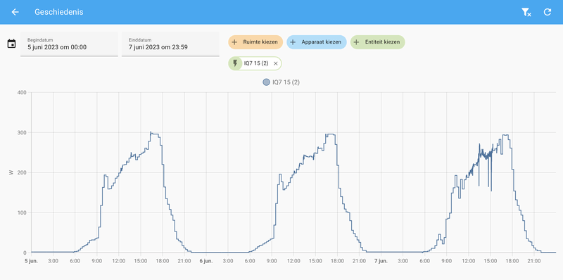

  • unconnected
  • Laatst online: 15-10 11:28
Pazo schreef op dinsdag 15 augustus 2023 @ 19:41:
Ga ik doen! Er is in elk geval wat gebeurd/veranderd want 10min na het tijdstip van de mail stopte mijn inverters even en daarna gingen ze weer aan :P De firmware-versie is overigens gewoon nog dezelfde.
Afbeeldingslocatie: https://tweakers.net/i/XTqBY2RCfvXFHd66RZsW9AlBxYs=/x800/filters:strip_exif()/f/image/DnbaGC04iyYQaPGMPe5N6qJK.png?f=fotoalbum_large

unconnected schreef op dinsdag 15 augustus 2023 @ 21:14:
Welke HA integratie gebruik jij dat je ook de communicatiestatus van de omvormers kunt zien?
  • unconnected
Panzer_V schreef op dinsdag 15 augustus 2023 @ 21:19:
https://github.com/vincen..._enphase_envoy_installer/

  • unconnected
Kreeg gisteravond antwoord. Direct copy-paste dus de typos zijn niet van mij :+ Snap er nog niet veel van maar als het blijft werken vind ik het prima :P
Het probleem komt door een communicatie protocol dat storingen, dit is normaalgesproken afkomstig van de netbeheerder.
Met een kleine softwarematige aanpassing kunnen we dit soort problemen voorkomen, dit is iets wat de installateur helaas niet zelf kan doen, het is een vrij zeldzaam en complex probleem, dit wordt daardoor het beste door ons intern opgelost.
  • Pazo
@unconnected Bedankt, jammer dat we eigenlijk nog niets weten :) Maar fijn dat het opgelost is bij jou.
Dat doet mij denken aan het kiezen / instellen van het juiste netprofiel, maar dat kan elke DHZ'er / installateur.

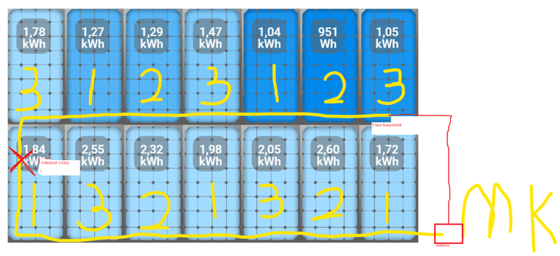

Hoi allemaal,
Bij vrienden is recent een installatie geplaatst met 17 panelen van 400w, met Enphase IQ7+ micro omvormers. Helaas schakelen deze omvormers overdag regelmatig uit doordat de netspanning te hoog is.
De omvormers zijn verdeeld over drie fasen aangesloten op een kabel van 5x2,5mm2 van 35 meter lang. Ik heb uitgerekend dat het spanningsverlies bij vol vermogen ongeveer 1,6 volt is bij een kabel van 5x2,5mm2, en ongeveer 0,75 volt is bij een kabel van 5x6mm2.
Zou het de moeite waard zijn om deze kabel te vervangen door een dikkere kabel om zo het spanningsverlies en daarmee het uitvallen te beperken?

TmcM schreef op donderdag 17 augustus 2023 @ 23:43:
Hoi allemaal,
Als ze allemaal uitvallen waarschijnlijk niet. Als het alleen de laatste in de string zijn, dan ga je misschien net het verschil maken voor het komende jaar. Zodra er weer meer buren bijkomen met pv komt het probleem potentieel weer terug.
Mocht je voor 6mm2 gaan, kies dan voor soepele kabel. Ik las in een van de thuisaccu forums dat 6mm2 solid bijna niet meer te verwerken is.

als ik het uitreken kom ik op:
6 omvormers op een fase 35 meter 2,5mm2 en max 295VA per omvormer met een cos phi (volle belasting) van 1.0: 4,85 Volt.
Indien je deze zet op 4 mm2: 3,02 Volt
Indien je deze zet op 6mm2: 2,02 Volt.
Reken ik hem uit met een drie fasen kabel 2,5mm2 (en dat is niet helemaal correct omdat de fasen niet recht evenredig verdeeld worden dus dan is de drop in het echt nog iets hoger) 7,3 Volt. Dat zou inhouden dat de meterkastspanning al 246 Volt zou moeten zijn op een zonnige dag. 4mm2: 4,53V en 6mm2 : 3V
en als je het helemaal wil optimaliseren dan ook op het dak beter 3 panelen links en 3 panelen rechts en dan een verdeeldoos dan 6 panelen op een kabel dat scheelt ook al de helft.
Kun je het zien welke er uitvallen? Normaal vallen de omvormers die het verst van de meterkast zitten als eerste uit.
De ontwerprichtlijn van Enphase geeft trouwens aan maximaal 3% of 6,9 Volt maar dat is van net- verste omvormer.
[ Voor 6% gewijzigd door martijn v o op 18-08-2023 09:41 ]

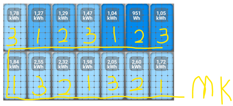

Bedankt voor jullie snelle respons!
Onderstaand een gedeelte van het dak op een zeer zonnige dag. De panelen aan het einde van de kabel vallen dus vaker uit dan die aan het begin van de kabel. Er valt geen schaduw op het dak.
Afbeeldingslocatie: https://tweakers.net/i/Lni2YKtyKRmwGUaZkjw1Cz9H3EQ=/800x/filters:strip_exif()/f/image/lFBYsL3LadRRsdgjfWgL3yxa.png?f=fotoalbum_large
(In geel de aangesloten fase)

TmcM schreef op vrijdag 18 augustus 2023 @ 10:30:
wat voor mij heeft geholpen (12 panelen op 1 fase) is centraal invoeden, maar ik heb geen 35m 2,5mm2 kabel (max 10 meter 4mm2) maar als ik het zo zie zou een dikkere kabel zomaar wat verschil kunnen maken, ik zou wel kijken of je meteen centraal kan invoeden (kost je een einddop en een lasdoos extra, en potentieel een aantal meter kabel extra) en anders, een belletje naar de netbeheerder
ik mis overigens 3 panelen en volgens mij loopt je kabel net anders, of zit er een dopje tussen de onderste en bovenste rij?

precies zo zou ik het ook doen samen met de 4mm2 kwadraat kabel vanaf lasdoos naar meterkast. Is de buis een 19mm?
Afbeeldingslocatie: https://tweakers.net/i/DXJTvaVTQ2FDkaPZFvsFmF2OuLE=/800x/filters:strip_exif()/f/image/GZ0hIsElk6RgFSTwY1jbjPqP.png?f=fotoalbum_large
einddop: https://www.stralendgroen...2rQQbPEAQYASABEgI1CfD_BwE
3-fase koppelstuk: https://www.stralendgroen...e-connector-female-3fase/
Moet je wel een mannetje en een vrouwtje bestellen.
lasdoos binnen dan hoef je niet te gieten en kun je het altijd weer makkelijk(er) veranderen.
Wellicht voordat je gaat wijzigen eens de fases meten er kan veel verschil zitten tussen de spanningen van de fases. Diegene die op een zonnige dag het laagst zijn de meeste panelen op zetten, dat vergt wel wat meer aanpassingen maar is wel wat toekomst bestendiger.

Voordat je allemaal dingen gaat doorknippen kun je eerst wat variëren met wat je hebt.
Zoals @martijn v o ook aangeeft, draai de fases eens door en kijk wat er gebeurt. Dus boven de automaat naar de envoy/panelen schuif de 3 fases op L1->L2, L2->L3 en L3->L1, probeer dat een week en kijk naar de resultaten. Je kunt dat daarna nog een keer doen.
Ik denk, dat als ik zo naar de nummers kijk, dat als je 1 omwisselt met 3 dat je al beter uitkomt. (Van 3 heb je er eentje minder)
Schroef de klemmen ook overal goed vast op moment. Kan zo de helft van de contactweerstand schelen. Je praat wel over 0.1 volt, maar het is iets, het telt allemaal op.
En als je nu een aardlek en automaat hebt, vervang deze voor een aardlekautomaat.
Daarna kun je de string doorknippen en anders afwerken in de lasdoos als T, de kabel vervangen zou ik niet doen. Je panelen leveren nog steeds, echter slechts op 70%. (Dat is het mooie van enphase)

Meet eens de netspanning, zonder dat je aan het terug leveren bent. grote kans dat de spanningsopdrijving in het laagspanningsnet van de netbeheerder plaats vind. woon je in een wijk waar veel PV ligt?

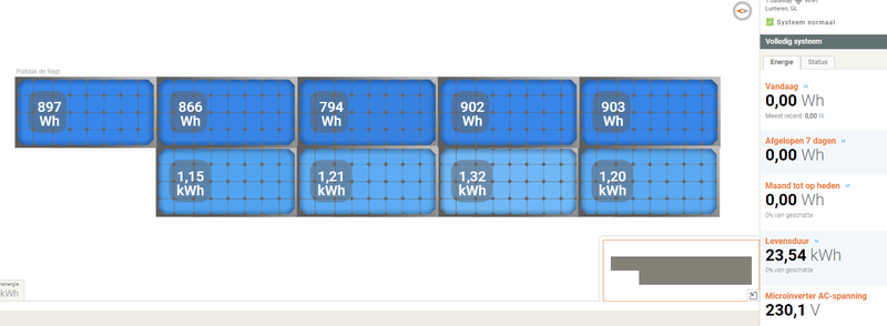

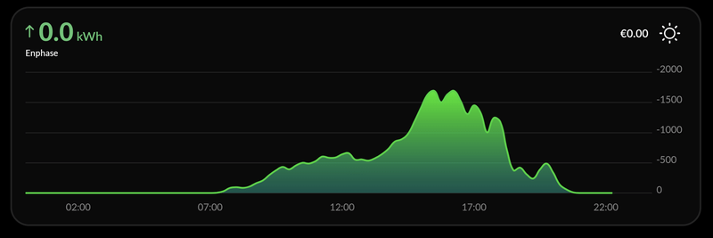

Hallo allemaal,
Ik heb een vraag over mijn Enphase systeem. Ik heb deze nu al enige tijd en zat wat verder te kijken naar de instellingen in de Toolkit app. Omdat er destijds geen Envoy s-standaard leverbaar was is er een Envoy s-metered geinstalleerd. Daarin kun je ook de productiemeter en consumptiemeter aanzetten. Ik ben nogal een leek, maar ik heb deze toch even aan en vervolgens weer uitgezet, om te kijken welke extra informatie ik zou kunnen krijgen. Ik geloof niet dat aan de Envoy extra aansluitingen zitten. Alleen de 9 micro-omvormers, de q-relais en twee ferriettringen.
Wat mij opvalt is de monitoring in de Enlighten app zelf maar ook in de homewizard energy app waarin ik ook prima de opbrengst van de Enphase (en mijn andere Growatt omvormer) kan uitlezen.
Ik zie productie, zowel in de enphase app als de homewizard app, alleen in de homewizard app blijft sinds het aan- en uitzetten van de productiemeter deze op 0 kwh opbrengst staan
Afbeeldingslocatie: https://tweakers.net/i/3ADWOEGlMPGDNASj_xw5C3Q89EY=/x800/filters:strip_exif()/f/image/vHhS79uQI07LZxXFTE1AQys6.png?f=fotoalbum_large
Afbeeldingslocatie: https://tweakers.net/i/1Kj_T18hQ_H1OTWapoieSF3k8CA=/800x/filters:strip_exif()/f/image/mXD0WT6Z4wbVQUBUCoWML9Md.png?f=fotoalbum_large
Ga ik terug naar de dag van aan- en uitzeten van de productiemeter, dan zie ik een opbrenst van 5851 kWh (op 1 dag!) en de dagen erna dus 0 kWh.
Op de webinterface van enphase zie ik ook nu continu 0Wh staan
Afbeeldingslocatie: https://tweakers.net/i/X7908JoflLcw56ElA4jsV6EEJwc=/800x/filters:strip_exif()/f/image/JR1JAZSDlidqpXWAaQFmkQ3D.png?f=fotoalbum_large
Herkent iemand dit fenomeen en de volgende vraag, wat moet ik doen om de opbrengst in kWh gewoon weer goed weer te geven ipv 0. Reset van de homewizard app en de P1 meter heb ik al gedaan en levert niets op.
Ik hoop op een goede tip van de experts in dit forum...

@sderegt66 klinkt alsof er geen CT spoelen aangesloten zitten. Dus je bent aan het rommelen met productie en consumptie meters terwijl de vereiste meetspoelen niet aanwezig zijn?

Pazo schreef op vrijdag 18 augustus 2023 @ 23:50:
Ik denk dat je gelijk hebt 8)7 . Het was niet verstandig om te klikken op zaken in de app zonder inhoudelijk de achtergrond te weten. Er zijn idd geen CT spoelen aangesloten. Belangrijker is het om het nu weer goed te krijgen. Heb je daar suggesties voor? Lever ik nog wel terug, ondanks dat die op 0kWh staat? De grafiek suggereert van wel.
Aanbrengen nu van CT spoelen is een optie, maar is een andere oplossing denkbaar? reset oid?
  • WillemP22
  • Registratie: Juli 2020
  • Laatst online: 15:11
sderegt66 schreef op zaterdag 19 augustus 2023 @ 21:43:
Als je geen CT’s hebt, moeten ze in de portal “uitgeschakeld” zijn en inde portal “metingen van micro-omvormers” ipv “metingen van meters” aanvinken.
Dan zou het weer goed moeten zijn.

  • sderegt66
  • Registratie: Mei 2016
  • Laatst online: 16-09 21:50
WillemP22 schreef op zaterdag 19 augustus 2023 @ 22:20:
Dit was idd de tip die ik zocht. De weergave is weer normaal . Hartelijk dank! _/-\o_

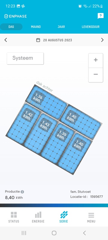

Afbeeldingslocatie: https://tweakers.net/i/B1ukn9tztu9OCXawwX_BuuBEd1Y=/x800/filters:strip_icc():strip_exif()/f/image/j4BHJsAhNio2btOG7PA6UxZt.jpg?f=fotoalbum_large
Inmiddels inlog gekregen. Blij mee.
Nog even de opstelling veranderen. Maar kan in iedergeval monitoren en toevoegen aan HW.
Kan ik mooi me verwarmings element schakelen van de jacuzzi.

Zonder support van Enphase: ik heb 2x een 265Wp paneel op een IQ7+. Beide op ZZO maar vaak schaduw. Er is daarom wel wat clipping op hele goede dagen, zoals hieronder in juni. De panelen zijn overigens 9 jaar oud (vond het zonde om ze niet meer in te zetten).
Afbeeldingslocatie: https://tweakers.net/i/Pxvmq_G0Z2LE2OWXFsRtRVX5Vr0=/800x/filters:strip_exif()/f/image/bYfYeYFzkwq8GzWaO68AYGuS.png?f=fotoalbum_large
9x Canadian Solar + Enphase IQ7+ 3,4 kWp ZZW 20º
4x Yingli + Enphase IQ7 1 kWp ZZW 25º
4x Yingli + Enphase IQ7 1 kWp ZZW 90º

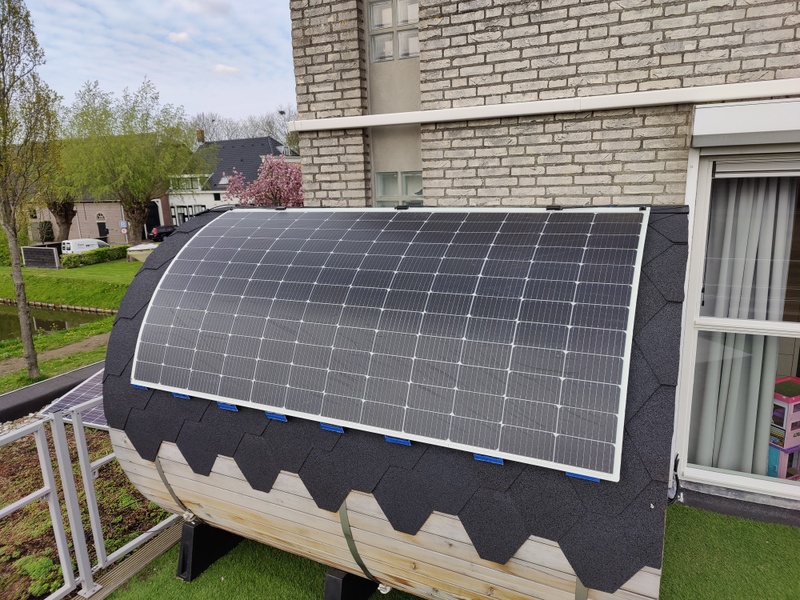

Misschien omdat ik mensen wil inspireren, maar eigenlijk omdat ik het gewoon wil laten zien hierbij onze meest recente aanwinst:
Afbeeldingslocatie: https://tweakers.net/i/G_-bbqh9DXKJerPVkliL5J81jFY=/800x/filters:strip_icc():strip_exif()/f/image/bZBadIlBlIvtu9EW833d5n7z.jpg?f=fotoalbum_large
Een sunman 430 flexpaneel op een iq7+
enphase 8300wp (3460 ZO, 2740 ZW, 2100 NO), 2x20 vacuümbuizen op 300l SWW, Panasonic WH-MXC12J9E8, gasloos sinds Juni 2022 Stromer st3 voor woon-werk

Klopt, zand zon erover dan.
Wat ik mis in het verhaal van Enphase is dat ze wel met degradatie werken maar niet met de verhoogde instraling.
Mijn vermoeden is dat door alle milieu maatregelen voor bv auto's en industrie de lucht steeds schoner wordt en er daardoor meer instraling komt. De toename van de instraling is bijna groter dan de afname van de degradatie.

Ik heb voor mijn bestaande oost/west opstelling van 14x een iq7, een extra set van 5 zonnepanelen icm de iq7+ besteld. Dit gaat over de 20a voor 1 q-relay heen, maar op basis van de data van de laatste 3 jaar zou ik 2 weken op er jaar op ongeveer 20,5a uitkomen.
Nu ben ik erachter gekomen dat in mijn meterkast geen ruimte meer is voor 1 automaat + 1 q relay.
- is het mogelijk om de totale output te cappen op 20a.
-als dit niet mogelijk is kan ik dan 1 micro + zonnenpaneel aan te sluiten maar in de software uit te schakelen voordat de elektricien komt?

Soms moet je de leverancier vertrouwen :-)
Op basis van prijs, dak, helling, zonne-uren en alle andere factoren zou deze in de praktijk de beste keuze zijn. We gaan het aan het over een jaartje wel zien.
Voorlopig ben ik tevreden: een kennis heeft op dezelfde dag panelen gekregen. 2 stuks extra maar heeft voorlopig minder opbrengst. En dan moeten de zonnige dagen nog komen dus ik ben ben benieuwd wat het gaat worden.

Bisti schreef op donderdag 24 augustus 2023 @ 21:32:
In de installer toolkit kan ik niets vinden van het totaal cappen.
In de installer toolkit kun je inderdaad niets vinden, die gaat er vanuit dat het ontwerp goed is. Gewoon een 2e systeem er naast maken als je een 1-fase aansluiting hebt. Die extra aardlekautomaat en q-relais moeten dan in een extra kassie er naast. Niet op een paar tientjes willen besparen met een systeem die op of net over het randje wordt uitgelegd.
