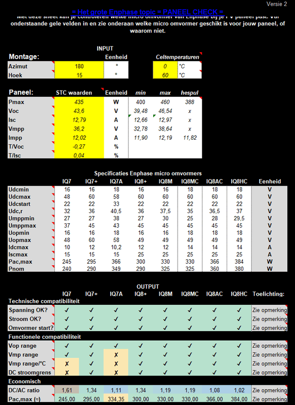

Een vraag over het lezen van de paneelchecker en advies van de installateur.
Huidig systeem op het dak met 11 x 370wp IQ7+
Extra systeem op het dak van de schuur met 6 panelen in zuid opstelling.
Aangezien we, met langslopen op de overloop, best vaak op het dak van de schuur kijken willen we graag full black (geen noodzaak als andere panelen interessanter zijn).
We hebben panelen gezien van Hyundai, de 435WP HiE-S435HG Full Black, installateur adviseert in ons geval IQ7A omdat ik reeds een IQ7 systeem heb.
Als ik de panelen checker lees, staan onderin kruisjes bij Vmp range, Vmp range/°C en DC stroomgrens, wat houden die in?
Installateur vertelde dat op mooie dagen de IQ7+ met deze panelen af gaat toppen omdat die al snel op zijn max vermogen zit.
Wie heeft een uitleg waarom de checker vindt dat de IQ7+ beter past dan de 7A? En wat is een jullie advies.
Afbeeldingslocatie: https://tweakers.net/i/epNk8id6BA31MKFnvQZwutNZxY4=/x800/filters:strip_exif()/f/image/X61j7SFQU0vQnwZ5WdD8pGG4.png?f=fotoalbum_large
30 dagen EvE online trial

Lange_Slurf schreef op woensdag 9 augustus 2023 @ 11:31:
de 7A heeft een harde limiet op 10.2A, en je paneel kan tot 12.3A leveren, en kan je niet volledig gebruik maken van het IQ7A potentieel met dit paneel.

LinuZZ schreef op woensdag 9 augustus 2023 @ 12:03:
Dank voor je uitleg, maar wat is dan het nadeel van de 7+ tov de 7A?

Microkid schreef op woensdag 9 augustus 2023 @ 12:55:
De 7+ doet 295W, de 7A 366W.
Yes die had ik gezien. Als ik dan een rekensom maak:
aantal panelen x pacmax x reëele opbrengst per dag qua zonnesterkte
6 x 295w x 0.85= 1504
6 x 366w x 0.85= 1866
Dan zou ik met de 7+ 300w minder opbrengst hebben? Lees ik dat zo goed?

Lange_Slurf schreef op woensdag 9 augustus 2023 @ 13:06:
Reken bij Thomas Berger maar uit hoeveel minder opbrengst je hebt, dat is dus alleen op de dagen waar je maximale zon hebt. En dat zijn er niet veel per jaar.
Het verschil in opbrengst moet je dan vergelijken met de meerprijs van de IQ7A.
En die 300w is niet je opbrengst maar je maximale vermogen.

RobWest schreef op woensdag 9 augustus 2023 @ 13:10:
En daarbij moet je voor de iq7a met dit paneel dus rekenen met een max vermogen van 334w en niet met 366.
Wat is die factor 0,85 :?
Ik denk dat je nu piekvermogen en jaaropwek door elkaar haalt....
Beter tools gebruiken zoals in de vorige post of PVGIS, piekvermogen zegt niet zo veel (alleen op hele mooie dagen), jaaropwek daarintegen wel
Dat scheelt 18kWh per jaar....dat is verwaarloosbaar. Terugverdientijd is ongeveer 24 jaar.
Dat is met de pacmax van 344 zoals linuZZ aangaf.
@Rouske die 0,85 is de zonnesterkte. De wp van een paneel wordt toch wordt berekend op 1000 kWh zonnestraling per m2? maar dat hebben we hier niet, vandaar de 0,85.
Wellicht haal ik zaken door elkaar hoor, de termen zijn mij nog niet helemaal eigen.

@Lange_Slurf die instralings factor is per jaar.
Maar 24 jaar tvt :? , 18kWh/j verschil is iets van €7 per jaar, kost de IQ7A dan €168 meer dan een IQ7+, lijkt mij niet.
edit: ohw B) , die 18kWh verschil is voor het totaal (alle 6).

Rouske schreef op woensdag 9 augustus 2023 @ 13:34:
Offertes opgevraagd bij Solar Bouwmarkt in verband met snelle levertijd/voorraad/ophalen.
Scheelt 29 euro per paneel maal 6 is 174 euro

Lange_Slurf schreef op woensdag 9 augustus 2023 @ 13:40:
Dan vraag ik me af welke getallen je in de tools gezet hebt?
met IQ7A 398kWh/j
met IQ7+ 388kWh/j
En dit is dan per micro en de (te) lage Temp coeff. van -0,48 ipv bijv. -0,35

Rouske schreef op woensdag 9 augustus 2023 @ 13:54:
met IQ7A 398kWh/j
met IQ7+ 388kWh/j
Dat is vreemd dan. Ik had de waardes maal 6 ingevoerd.
Ik zie het al, ik heb naar de meest rechtse kolom gekeken.
In jouw berekening scheelt het 58*0,39cent= 22,62, dan is het een jaar of 7,5 ...scheelt wel met 24 8)7
En met een temp coef van 0.35 gaan we naar 6 jaar terugverdientijd.
Ik moet nog veel leren...
Meteen maar een nieuwe vraag:
Andere (goedkopere Jinco 425) panelen geven een X bij DC Stroomgrens, wat houdt dat precies in?
De calculator geeft aan:
De omvormer clipt op DC ingangstroom. Dit betekent dat de omvormer niet meer vermogen kan afnemen dan ongeveer Vmp*Iscmax. Indien dit lager is dan Pnom van de omvormer moet je wellicht andere keuzes maken.
Let op, STC nummers zijn ideaal. Wellicht past het wel als je azimut/helling mee berekent. Zie ook de DC/AC ratio en vul de Azimut/Hoek in.

@Lange_Slurf Het is niet optimaal, maar omdat je bij de IQ7 serie moet blijven is de 7+ de goede micro voor je 425wp paneel. 7A is overkill / in verhouding te duur.

Het voordeel van de iq7a is het hogere vermogen. Het nadeel van de iq7a is dat dit alleen werkt met een hogere paneelspanning dan gemiddeld.

Nu het volgende, mijn huidige systeem is ingeregeld door een installateur.
Ik heb, via de handleiding uit de OP, een installateurs account gemaakt bij Enphase en ik wil uiteraard graag mijn eigen systemen beheren.
Wat ga ik aan de installateur van mijn huidige systeem vragen om over te dragen, en gaat dat naar mijn mail adres die ik aangemaakt heb als "bedrijf" of naar de gebruiker/installateur in mijn "bedrijf"
Voor de jinkos (als dat je laatste screenshot is) kun je beter de 7+ nemen, beide gaan tot 295

Lange_Slurf schreef op woensdag 9 augustus 2023 @ 18:21:
De knoop is doorgehakt: het zijn de 7A's met 425WP Jinco panelen geworden, allen heel erg bedankt voor de tips en adviezen.
De sheet laat zien dat de IQ7+ beter / efficiënter is dan de 7A bij je 425wp paneel. En de 7A is ook nog duurder dan de 7+.
De casestudie van Enphase uit FAQ vraag 1 laat zien dat het verschil in opbrengst over 25 jaar heel weinig is, bijna te verwaarlozen. Usercases uit dit topic met mensen die 7+ en 7A naast elkaar hebben liggen tonen dit ook aan. En dan toch voor de duurdere 7A gaan? Jouw geld en keuze uiteraard, maar ik zou voor de 7+ gaan :)

Pazo schreef op woensdag 9 augustus 2023 @ 18:30:
Hmmm, ik had die vergelijking zelf ook gemaakt een paar posts terug, en na een jaar of 6 zou ik ze eruit hebben. Of heb ik dat niet juist berekend.
Daarnaast heb ik ook de usercase van Ephase gelezen en hun conclusie zegt wel dat de 7A "more attractive" is dan de 7+.
ik kan alleen niet echt ontrafelen wat nu precies het verlies is van de 7+.

@Lange_Slurf zoals @LinuZZ al eerder opmerkte, gaan zowel de 7+ als de 7A max 295w geven (onderste regel in de sheet, de pac,max) met die Jinko 425wp panelen. Dus waarom dan voor de duurdere 7A kiezen als de IQ7+ hetzelfde doet voor minder geld? Dat is nou het mooie van deze sheet :)

Lange_Slurf schreef op woensdag 9 augustus 2023 @ 13:22:
Inderdaad, je haalt van alles door elkaar. Iets met klokken en klepels. Haha.

Pazo schreef op woensdag 9 augustus 2023 @ 19:01:
Het lijkt er haast op dat de sheet uitgebreid moet worden met een euro, terugverdientijd en verschil tussen de diverse omvormers... Want met de informatie in de faq krijgen we nog steeds telkens dezelfde vragen...
